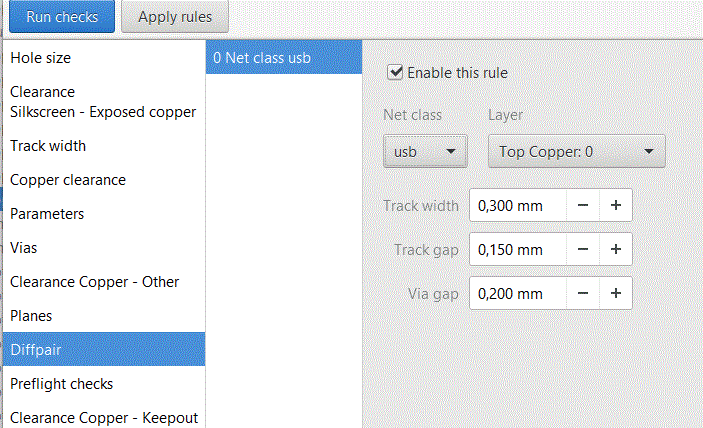

Helmut S. schrieb:
> Lukas K. schrieb:

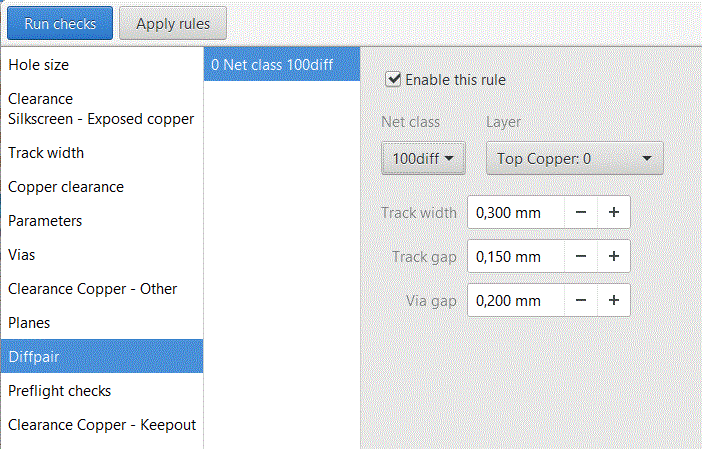

>> Helmut S. schrieb:
>>> Bei mir in WIN10 geht "Plane to trace" oder auch "plane zu sonstwas"
>>> überhaupt nicht
>> Guck nochmal genau hin, der Haken bei "Enable this rule" fehlt.
> Hallo Lukas,
> danke das war. Ich glaube ich sollte mir die Menüs in Zukunft genauer
> anschauen.

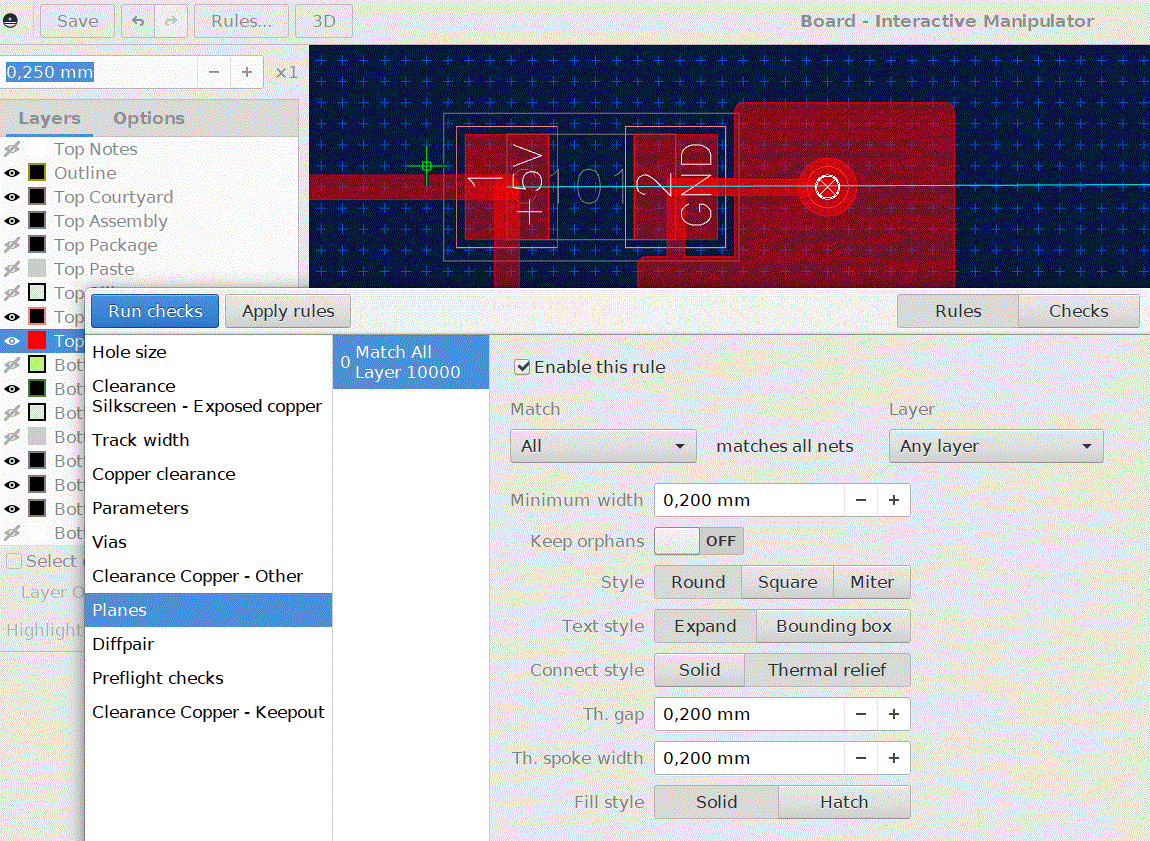

> Neue Frage:
> Hatte ich da nicht schon mal irgendwo "thermal ties" gesehen? Ich finde
> nichts um das einzuschalten. Vielleicht war das aber auch in KiCad.
Hat sich erledigt. Ich habe es gerade gefunden. Siehe Bild.
"Thermal relief"

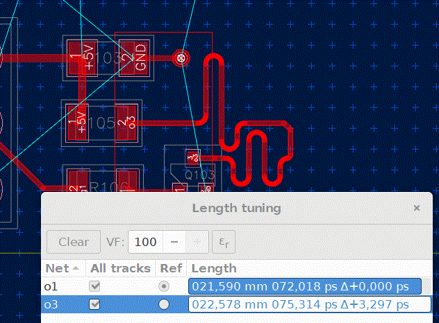

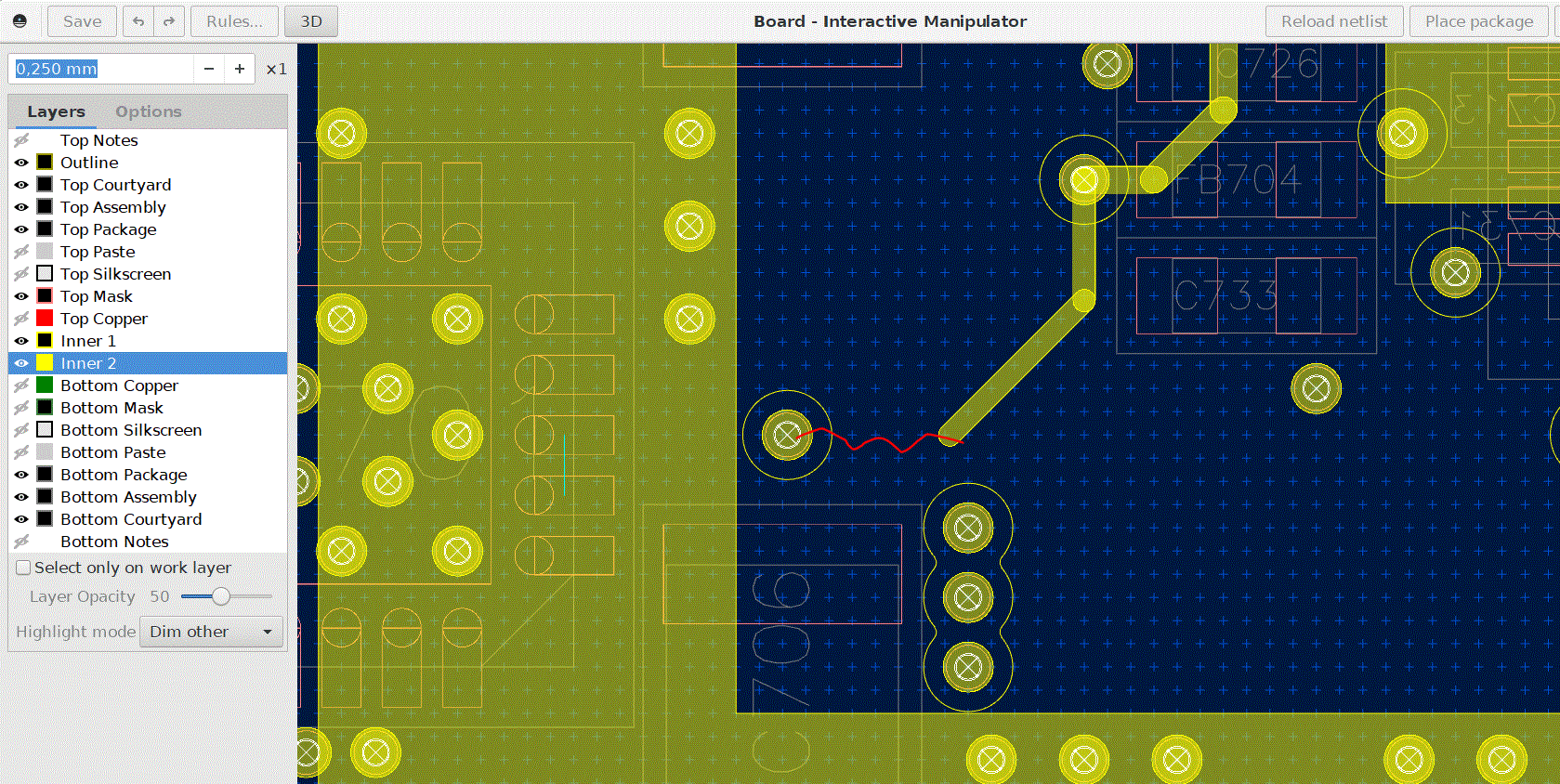

Hallo Lukas,
ich finde keine Anleitung zu "Length tuning".
Was muss ich bei "Length tuning" machen um diese Leitung auf 10mm Länge
zu "tunen"?
Was bedeutet dieses VF:100?
Offenbar kann man da 1 bis 100 einstellen.
von Helmut S. (helmuts)
Bin mal wieder einen Schritt weiter zum Thema "length tuning".
1. Mit "Measure track" bekommt man die Leitungen in das "Lenght tuning"
Fenster. Mit "Tune track" bekomme ich dann ein für mich nicht wirklich
kontrollierbares Mäander. Ich kann mit "Move" und keyboard dann so ein
Mänder mit den Pfeiltasten schieben (länger oder kürzer machen). Im
Fenster "Length Tuning" wird dann die aktuelle Länge angezeigt. Mit dem
button "Ref" erhalte ich dann noch die +/- Abweichung in ps. Ist das die
gedachte  Vorgehensweise?
Das VF:100 bedeutet wohl 100% Lichtgeschwindigkeit. Allerding wird da
"er" nicht angepasst. Da steht immer noch 4. Wenn ich in "er" 4 ENTER
mache, dann geht VF auf 50(%). Wenn ich dann wieder 100 ENTER eingebe,
wird wieder mit Vakuum-Lichtgeschwindigkeit gerechnet aber "er" belibt
weiterhin auf 4. Warum wird das nicht auf 1 gesetzt, wenn ich 100%
eingebe?
Kann man die Form des Mäander gezielt vorab einstellen?

Das mit dem Velocity Factor ist mittlerweile besser und hoffentlich
verständlicher geworden.
Genau, mit den automatisch platzierten Mäandern war ich nie so recht
zufrieden, deshalb mit diesem Fenster die Möglichkeit die Tracks manuell
hinzuzupfen.
Im Tool "Tune Track" kann man mit , und . und < und > Periode und
Amplitude der Mäander einstellen.

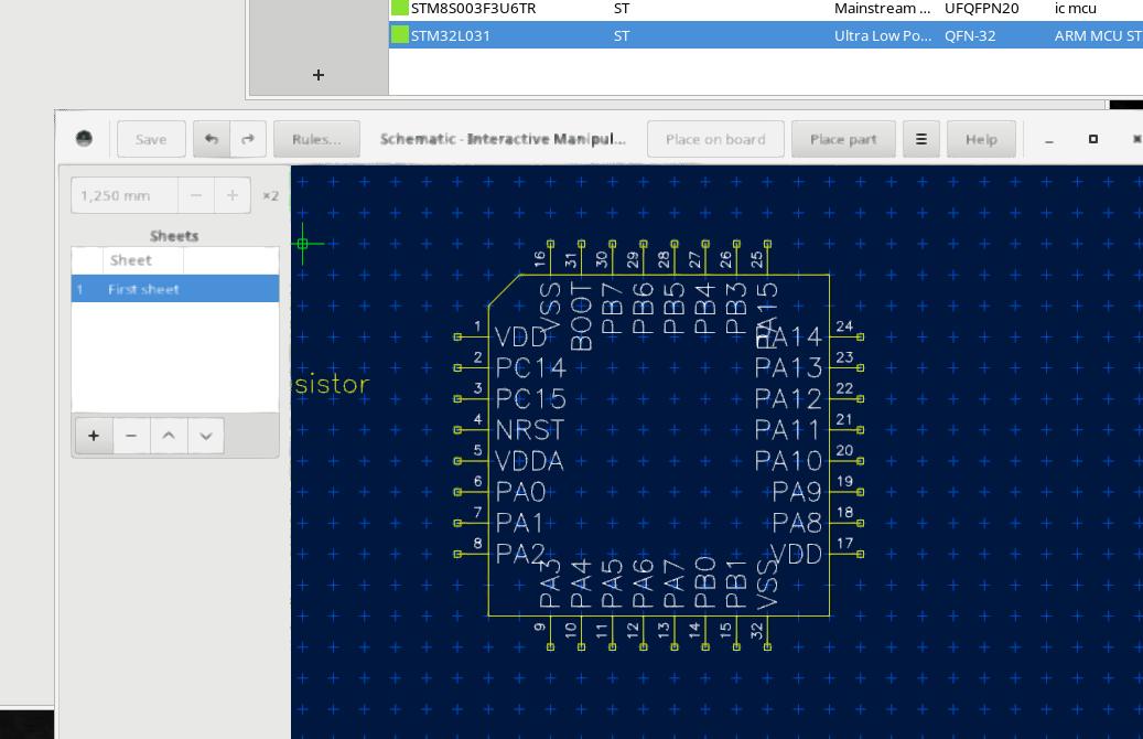

von Achim M. (Firma: Licht Kunst & Gestaltung) (artbody) Benutzerseite
Nach Anfangsproblemen unter Gentoo, nun fix und fertig kompiliert, und
läuft.
STM32L031 Part erstellt ...
Schaut schon gut aus, zwar etwas gewöhnungsbedürftig, aber man findet
schnell heraus wie es geht.
Da bräuchte es einen Importfilter für Bauteile oder hab ich das nur bis
jetzt übersehen.

von Lukas K. (carrotindustries)
> jetzt übersehen.
Es gibt.
https://github.com/carrotIndustries/horizon/blob/master/scripts/stm32_to_json.py
Dem wirfst du die XML-Datei aus dem CubeMX hin, und importierst die
JSON-Datei in den Part wizard, und zack hast du alle Pins mit all ihren
Funktionen drin.

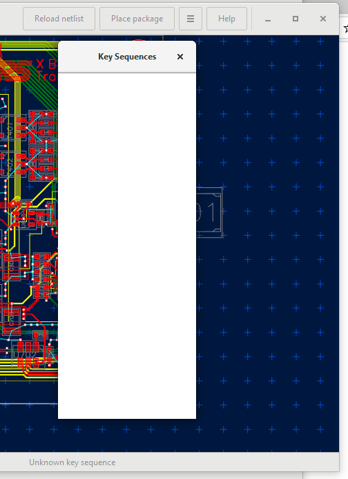

Ist das matschige Fenster ein Gtk-Bug oder ein Feature deines
Fenstermanagers?
> Fenstermanagers?
Hm also normal ist es nicht, hatte das bisher bei noch keinem Program.
Eventuell ein Feature von GTK sobald man aber mit der Maus drüber geht
wird es wieder scharf..
GRINS

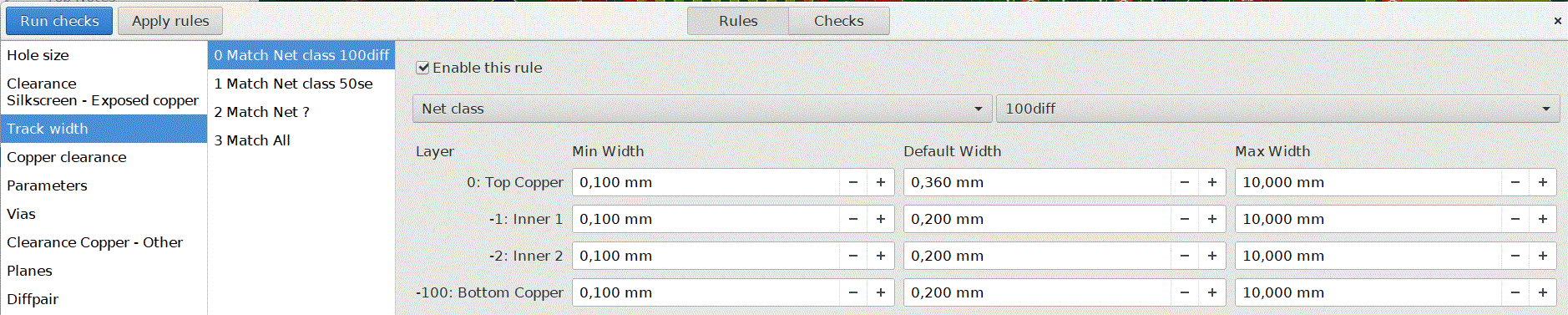

Hallo Lukas,
Ich teste an deinem TX-board und wundere mich gerade warum diff-traces
auf top 0,2mm breit werden, obwohl das nirgens steht. Im setting steht
typisch 0,36mm. Von 0,2mm steht da nichts. Wenn ich die neu ziehe,
kommen die automatisch mit 0,2mm.
Ich zweifle gerade, ob die Rules richtig bzw. überhaupt verwendet
werden.
Wo werden die 0,2mm Breite der diff-pairs tatsächlich gesetzt?
Wo wird der Abstand der diff-pairs tatsächlich gesetzt?
Helmut
Guck' mal in der Ecke links unten ;)
Unabhängig davon noch:
2019 bin ich auch wieder auf der FOSDEM:
https://fosdem.org/2019/schedule/event/horizon/
Lukas K. schrieb:
Hallo Lukas,
danke für die Info. Dieses Menü hatte ich hatte ich nicht erwartet und
deshalb wohl übersehen.
Jetzt bin ich in dem Rules->Diffpair Dialogfenster auf einen Fehler
gestoßen. Wenn ich die "Net class: usb" auf 300um setze und "Apply
rules" mache, gelten die 300um für "usb". Dann verlase ich das Fenster.
Die "Net class: diff100" hat danach beim routen weiterhin die 200um was
ja OK ist. Wenn ich dann aber wieder das Rules->Diffpair Dialogfenster
aufmache und auf "Net class: diff100" umschalte, dann werden dort auch
die 300um von "usb" angezeigt obwohl das Layout richtigerweise weiterhin
mit 200um routet. Ich bekomme die 200um aber nie mehr richtig in dem
Rules->Diffpair Dialogfenster angezeigt.
Da fehlt ein Dialogfenster-update-Aufruf beim umschalten der "Net class"
in diesem Rules->Diffpair Dialogfenster. Bitte prüfe das mal.
Danke, da haben wir ja gleich die Chance auf ein "Help" mittels
Videoaufzeichnung.
Hoffen wir, dass die Video- und Tonaufzeichnung gleich richtig klappt.
Ich glaube, du wirfst da Dinge durcheinander:
Die Regeln bei horizon funktionieren grundsätzlich so: Um rauszufinden
welche Regel zutrifft, werden alle Regeln des entsprechenden Typs von
oben nach unten abgearbeitet und die erste Regel genommen, die Zutrifft
(im Falle der Diffpairs also die Netzklasse passt). Wenn keine Regel
zutrifft, wird eine Default-Regel genommen. Auf die sollte man sich aber
nicht verlassen, die ist primär dazu da, zu verhindern, dass der Code
danach segfaultet.
Wenn du also sowohl für USB also auch für 100diff Diffpair-Regeln haben
willst, musst du dir mit dem + unten links eine neue Regel anlegen und
dort die entsprechende Netzklasse eintragen.
Die 0.2mm, die du beobachtet hast, sind Einstellung der default-Regel.

Ich habe mehrere Rechner. Gestern wollte ich mal wieder an meinem besten
Rechner mit horizon arbeiten und musste feststellen, dass die Bedienung
des Schaltplanes und des Layouts nicht mehr funktionieren. Ich habe dann
erfolglos alles mögliche versucht um das Problem einzukreisen. Selbst
der Tausch der Grafikkarte von einem Rechner der dieses Problem nicht
hat hat nicht geholfen. Alle Rechner haben WIN10 mit der neuesten
Version.
Wenn ich auf oben "Help" klicke, dann geht ein leeres Fenster auf, siehe
screenshot. Wenn ich eine Taste drücke und den Fokus im Layoutfenster
habe, dann kommt immer "Unknown key sequence" in der Stauszeile ganz
unten. Auch ältere Versionen von horizon zeigen jetzt auf den 2 Rechnern
das gleiche Problem. Von 5 Desktop Rechnern mit WIN10 haben zwei dieses
Problem.
Verwendet horizon dlls die von anderen Programmen eventuell
überschrieben wurden?
Hat jemand irgend eine Idee an was das liegen könnte?
von neuer PIC Freund (Gast)
Hatte ich auch schon mal. Einfach die .config oder so löschen, und da
lief es.
neuer PIC Freund schrieb im Beitrag #5669335:
> lief es.
Welche .config meinst du?
Ah, da ist wohl beim automatischen Migrieren der Config auf die neue
Version was schief gelaufen und alle Tastenkürzel sind verloren
gegangen. Ist seit gerade repariert.
Damit die Config nochmal neu migriert wird, muss man folgendes Tun:
 - Schließe alle Instanzen von horizon
 - In %LOCALAPPDATA%\horizon, lösche die prefs.json
 - Beim nächsten Start wird die config neu migriert
Danke, ja das war es.
Das Verzeichnis heißt genaugenommen
C:\Users\username\AppData\Local\horizon
Hab einfach alle Dateien in dem Verzeichnis gelöscht und dann horizon
gestartet. Jetzt funktioniert es wieder auf beiden Rechnern.

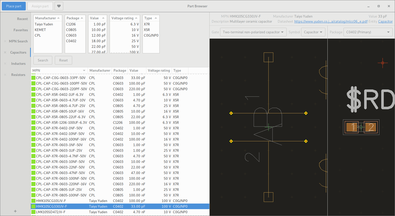

Helmut S. schrieb:
> 1.
> add layer help
> Wo kann man im Programm den Inhalt von Layer help anzeigen?
> Irgend einen Sinn muss es doch haben.
Dafür brauchst du einen aktuellen Pool, allerdings werden die dafür
notwendigen Dateien aktuell noch nicht vom Pool manager heruntergeladen.
Die Taucht dann im Package-Editor auf.
Helmut S. schrieb:
> 2. fix parametric values for DE locale
> Was wurde da "fixed"?
> Im screenshot sehe ich einen Mix aus "." und ",". Siehe
> "Parameter"-Fenster.
Parametric ist in dem Fall bezogen auf die neuen parametrische
Suchfunktion, siehe Anhang. Damit die funktioniert braucht's im Pool die
tables.json. Auch die wird aktuell nicht automatisch aktualisiert.
Helmut S. schrieb:
> Warum eigentlich nicht konsequent "." als Trenner nehmen egal welche
> Spracheinstellung man hat. Matheprogramme, Xpedition und LTspice kennen
> auch kein "," und alle Anwender sind glücklich damit.
Die machen es m.E. nach falsch, die Spracheinstellungen des
Betriebssystems sind dazu da, soweit wie möglich von Programmen befolgt
zu werden.
Im Parameterprogramm wird . verwendet, da diese Unabhängig von der
Spracheinstellung sein sollen.

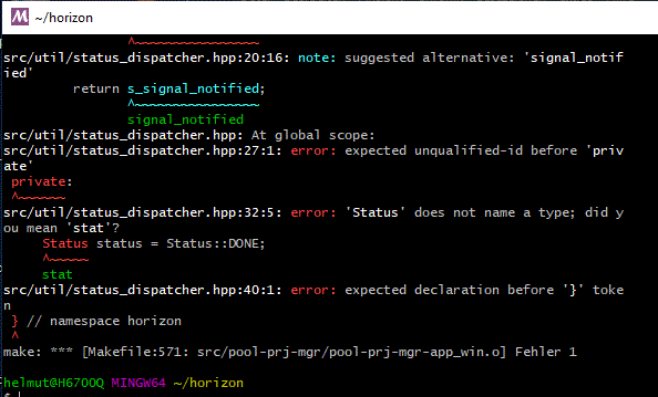

Hallo Lukas,
isr dir aufgefallen, dass mit deinem deinem letzten commit die
Generierung der .exe für Windows fehlgeschlagen hat?
Wenn man versucht selber für Windows zu kompilieren, dann kommt eine
Fehlermeldung. Siehe Anhang.
Was macht eigentlich dieser Dispatcher für den Anwender?
Helmut

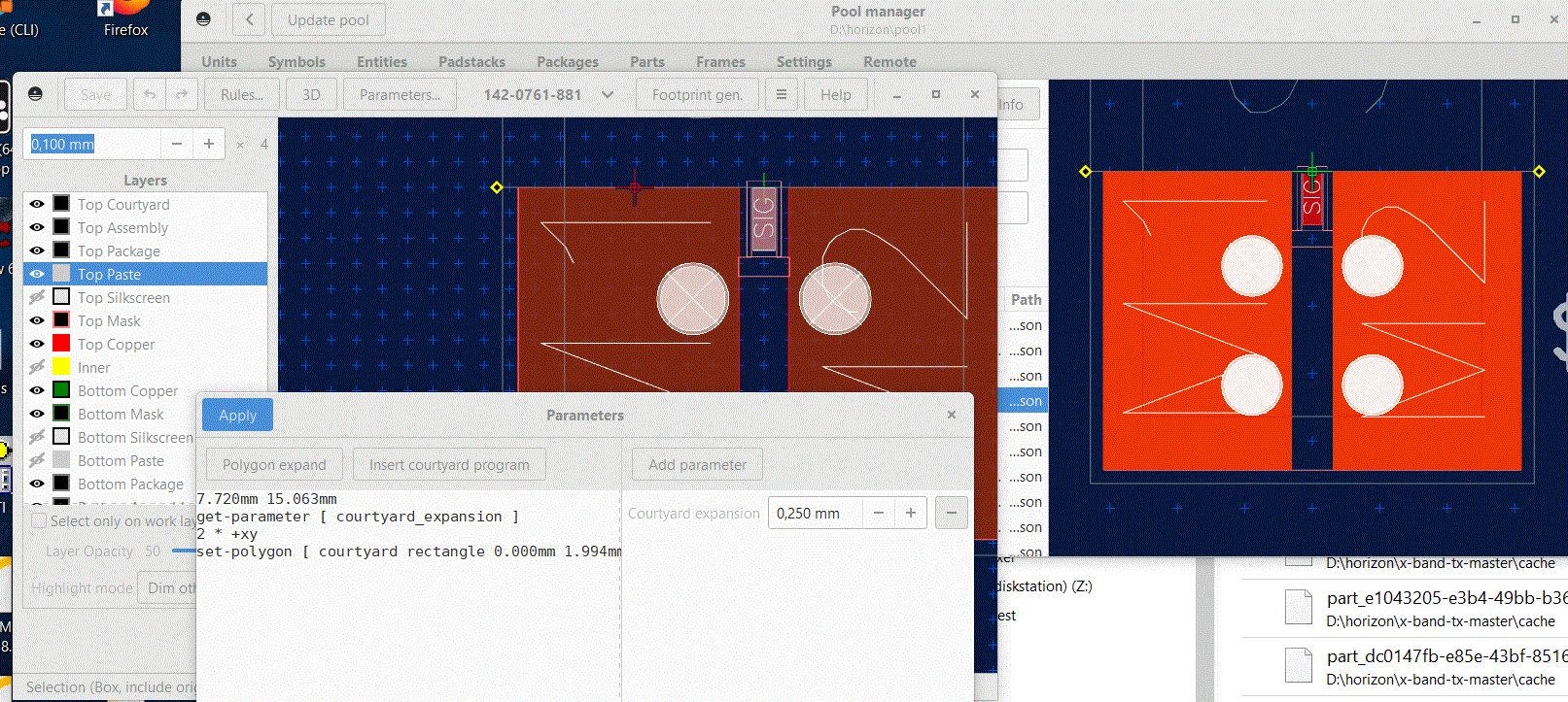

Hallo zusammen.
Ich habe mir vor kurzem horizon kompiliert und bin dabei die Software
kennenzulernen. Gibt es eine Möglichkeit, auf einem Pad eines Packages
ThermalVias einzufügen (siehe angehängtes Bild)? Da ich am Ende des
kennenlernen ein PCB haben möchte, bräuchte ich dies.
Gruss silsi
Ob man ohne zusätzliche Pins im Symbol extra Vias in das Pad machen kann
weiß ich nicht.
Normalerweise setzt man die Vias im PCB-Layout in das Pad. Dort ist es
überhaupt kein Problem. Siehe auch das Projekt X-Band Transmitter von
Lukas.
Lukas kann die Frage sicher auf Anhieb beantworten. Ich hoffe er liest
hier mit.
> Lukas.
Genau das ist auch der bevorzugte weg, so hat man im Board die größten
Freiheiten.
Wenn du die wirklich im Package haben willst, musst du dir einen eigenen
Padstack mit den entsprechenden Löchern und Pads anlegen.

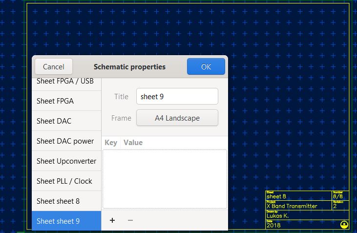

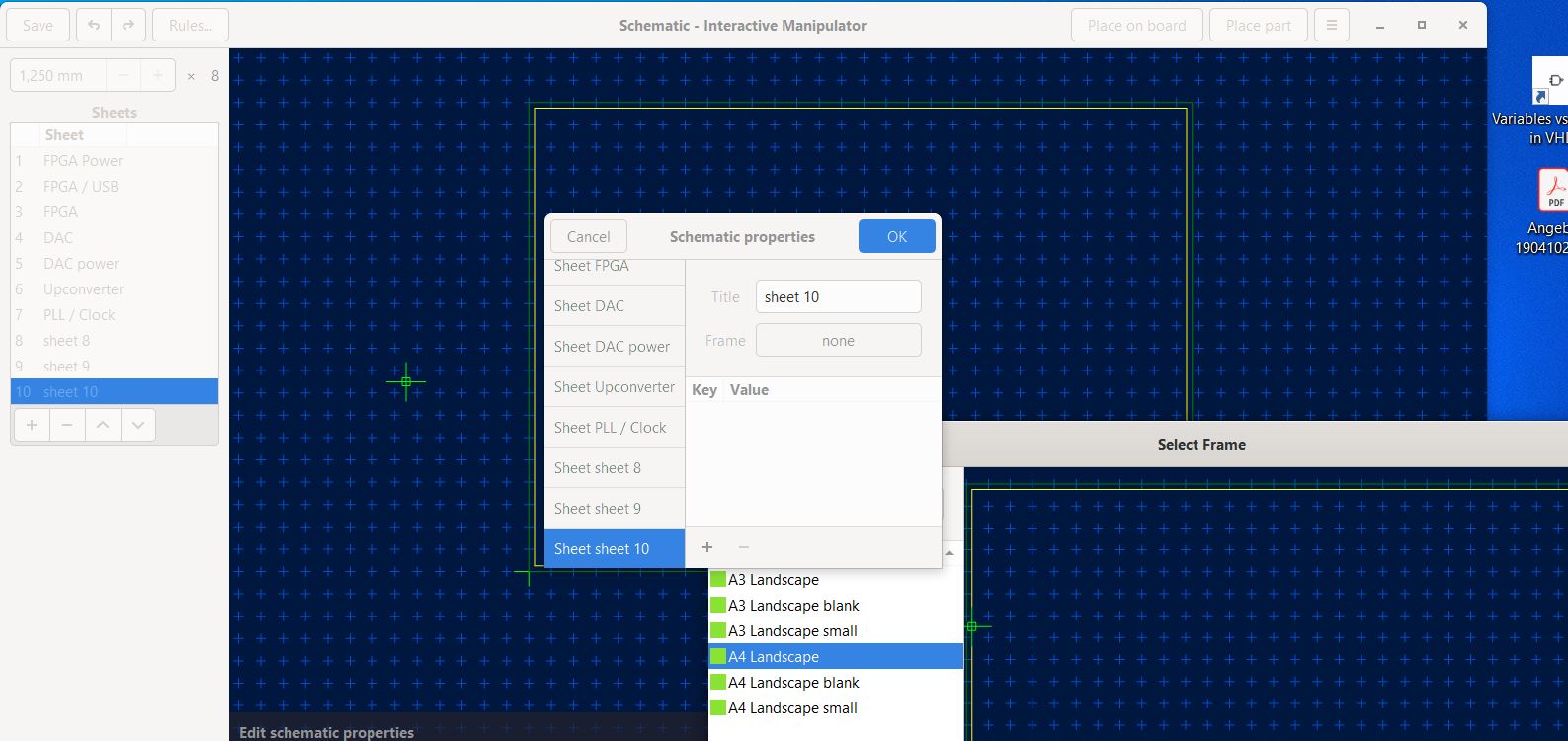

tester schrieb:
> Ich habe mir (mal wieder) einen aktuellen Build von horizon erstellt.
> Danach wollte ich einen CAD Frame A4 L im Schematic einfügen. Im Pool
> sind ja welche vorhanden, nur, wie kann ich diese einfügen?
Entweder im Hamburger Menü "Schematic Properties" oder über die
Leertaste in der Befehlsauswahl "Edit Schematic Properties wählen". In
dem Fenster das dann aufgeht auf den Wert "none" bei Frame klicken.
Damit geht ein weiteres Fenster auf in dem man dann den Rahmen wählt.
Die Einstellungen die man dann vornimmt gelten für die gerade angewählte
Seite.
