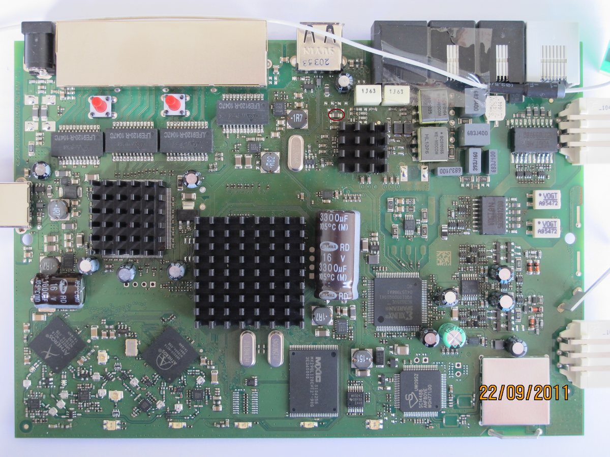

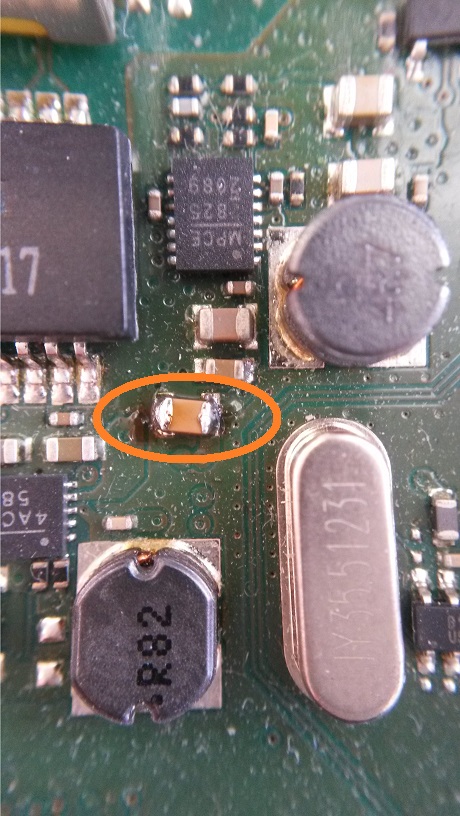

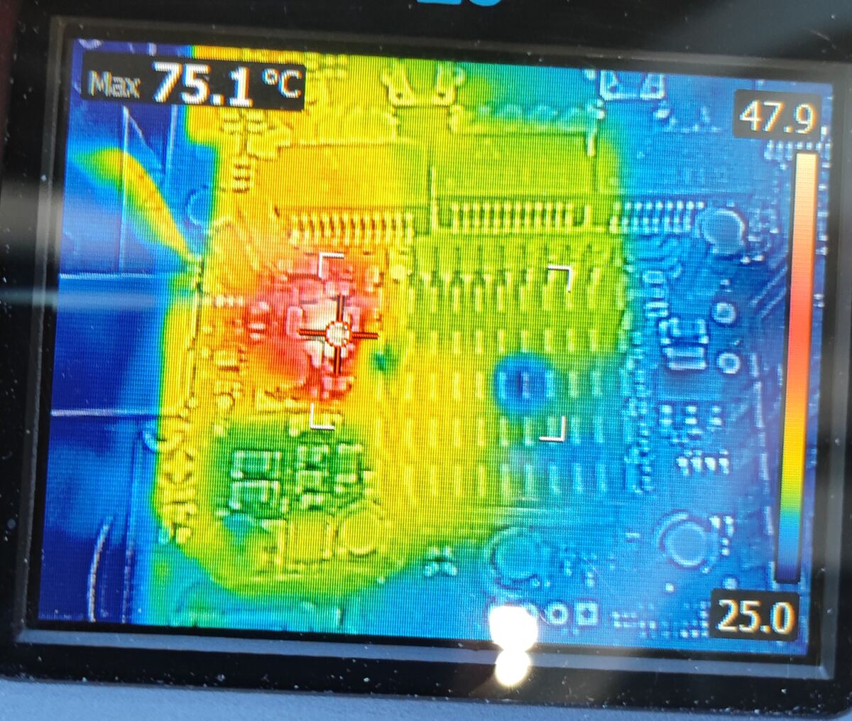

schreiben. Ich möchte euch beschreiben, wie ich meine defekte Fritzbox
7390 wieder zum laufen gebracht habe. Die Box zeigte keinerlei Funktion
mehr. Es leuchten keine LEDs, es tut sich nichts.

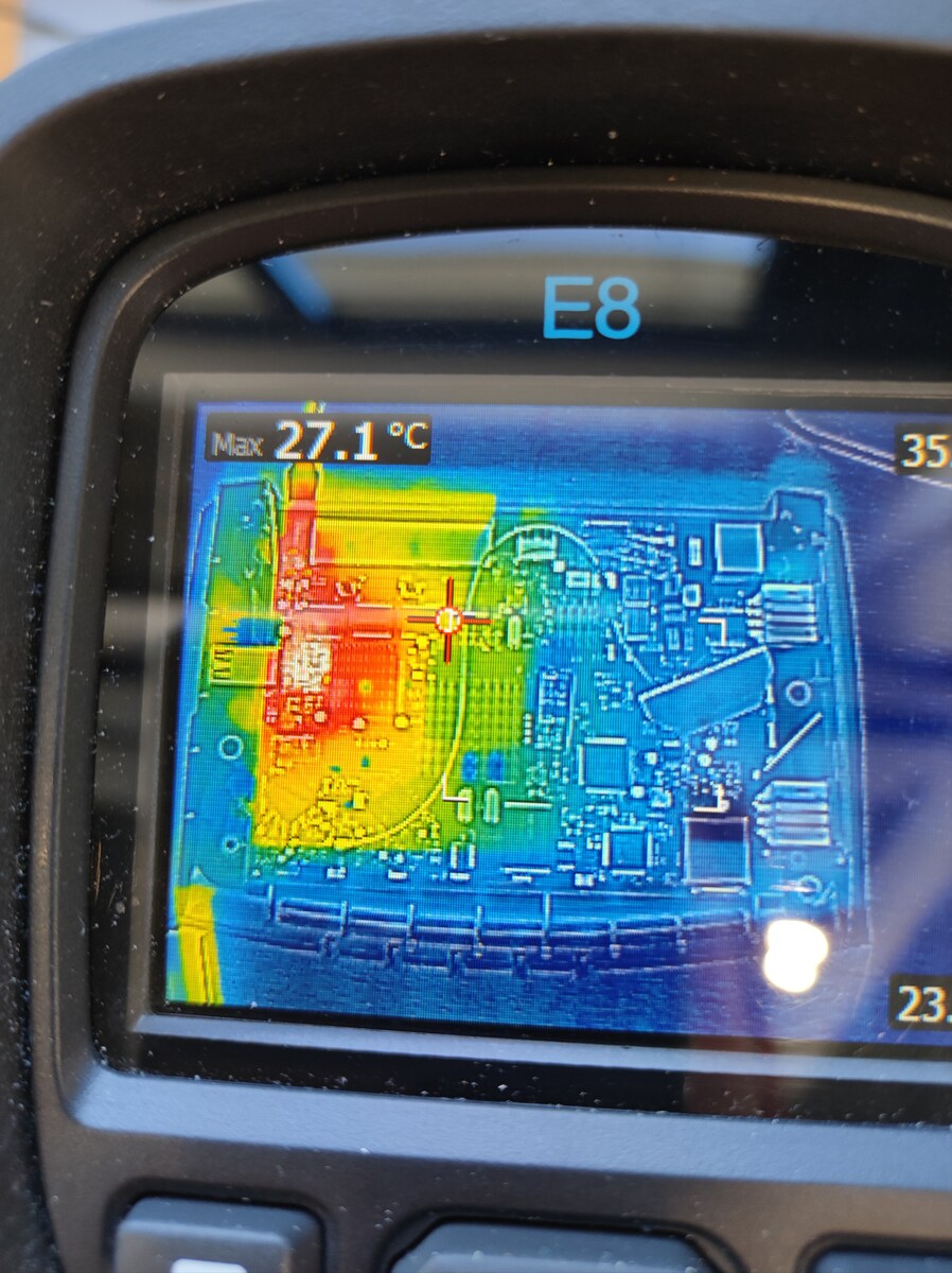

Zur Fehlersuche habe ich die Box an ein Labornetzteil angeschlossen und
den Strom sehr niedrig eingestellt. Siehe da -> Strombegrenzung ->
Kurzschluss.
Erste Idee: Offensichtliche Schäden finden:
Box zerlegt und nach offensichtlichen Schäden gesucht, nichts gefunden.
Ich habe einige Dioden ausgelötet, kein Unterschied. Mit dem
Durchgangsprüfer konnte ich den Fehler auch nicht lokalisieren.
Allerdings habe ich eine defekte (durchgeschlagene) Diode am Stecker
gefunden.

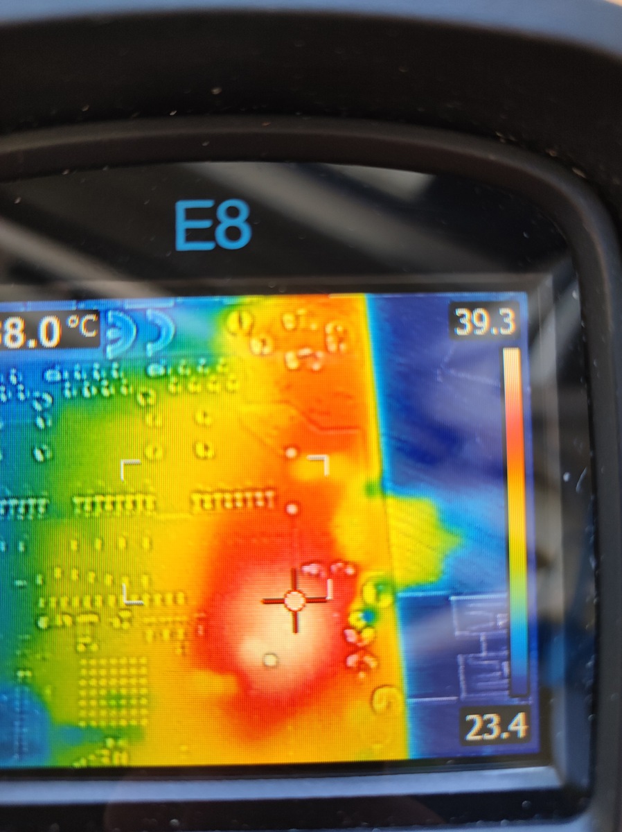

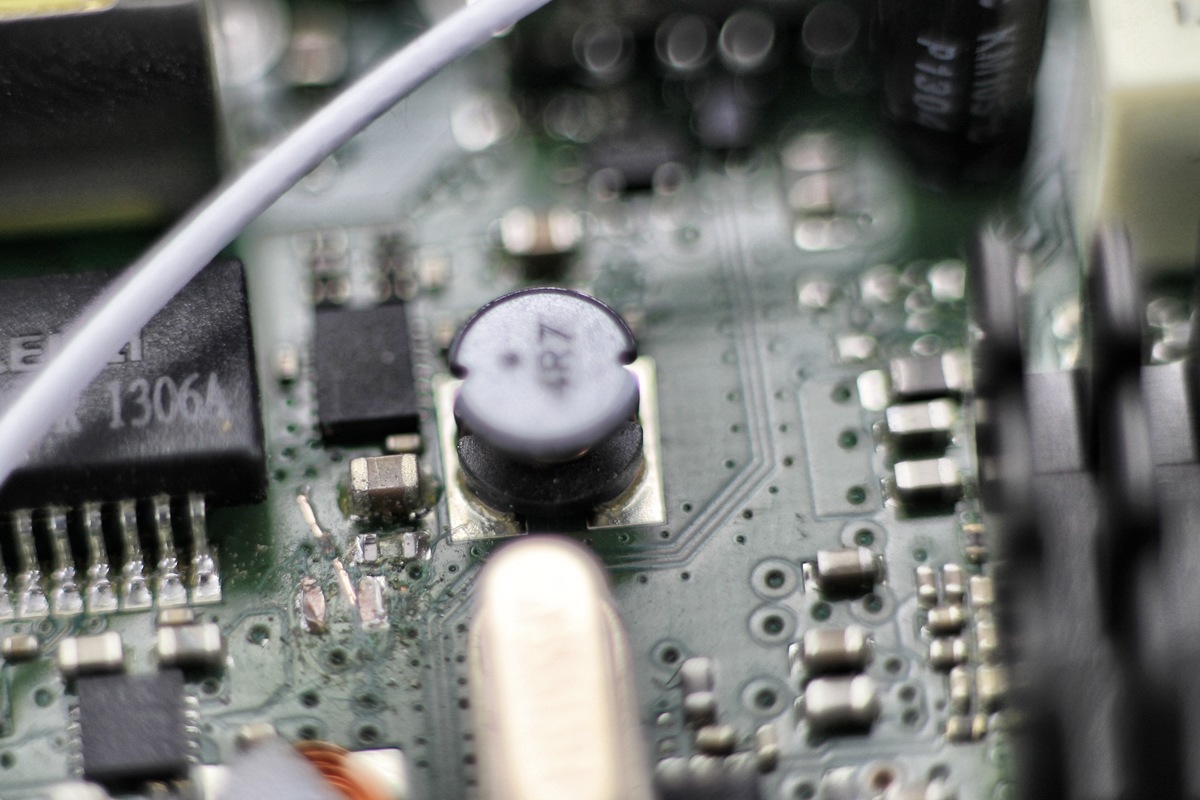

Nächster Idee: Mehr Strom und Wärmebildkamera:
Da ich den Fehler nicht gefunden habe, habe ich eine Wärmebildkamera
geschnappt und den Strom auf ca. 2,5A aufgedreht. Nach wenigen Sekunden
konnte ich einen stark erwärmten SMD Kondensator neben der 4R7 Spule
beim DSL Modem feststellen. Den defekten Kondensator habe ich ausgelötet
und der Kurzschluss war weg. Die Box läuft wieder normal an.
Ich habe trotzdem wieder einen Kondensator eingelötet. Da der alte
defekt war, konnte ich die Kapazität nicht messen und habe nach gutem
Gefühl einen 47nF genommen.
Nun läuft die Box wieder und kann ganz normal verwendet werden. Ob das
DSL Modem geht, kann ich leider nicht sagen. Per LAN ist sie erreichbar
und alles andere scheint auch zu funktionieren.
Viel Erfolg und liebe Grüße
Florian

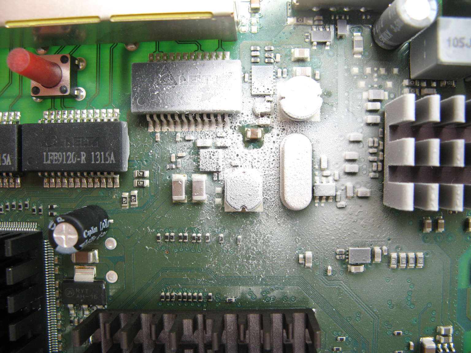

von Epoxyd H. (fr4)
Kleiner Tip für diejenigen, die gerade keine Wärmebildkamera zur
Verfügung haben:
Man nehme Kältespray und kühle den Bereich der Leiterplatte auf dem man
den Fehler vermutet gut ab. Es sollte sich auf den Bauteilen eine
Reifschicht bilden (vorhandene Luftfeuchtigkeit setzt sich auf den
Bauteilen ab). Wenn man jetzt den Strom einschaltet kann man gut
erkennen welches Bauteil sich schnell erhitzt.
Vorsicht bei Hochspannungen!

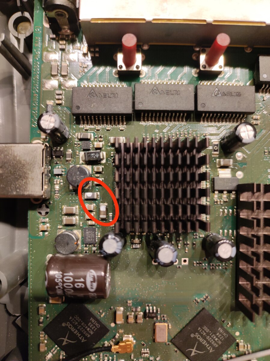

von Sascha E. (Gast)

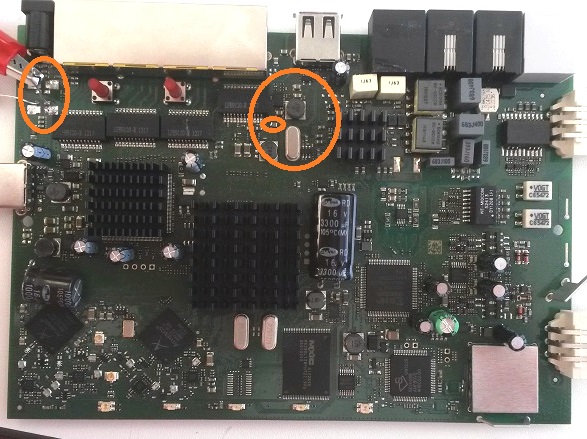

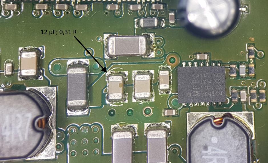

mein Fritz Box 7390 hat exakt das gleiche Problem.
Nach dem Entfernen des Kondensators läuft sie wieder  (auch das DSL
Modem).
Daher die Frage:
Hat schon jemand den genauen Wert in Erfahrung bringen können?
Gruß,
Sascha  E.

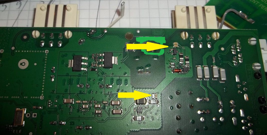

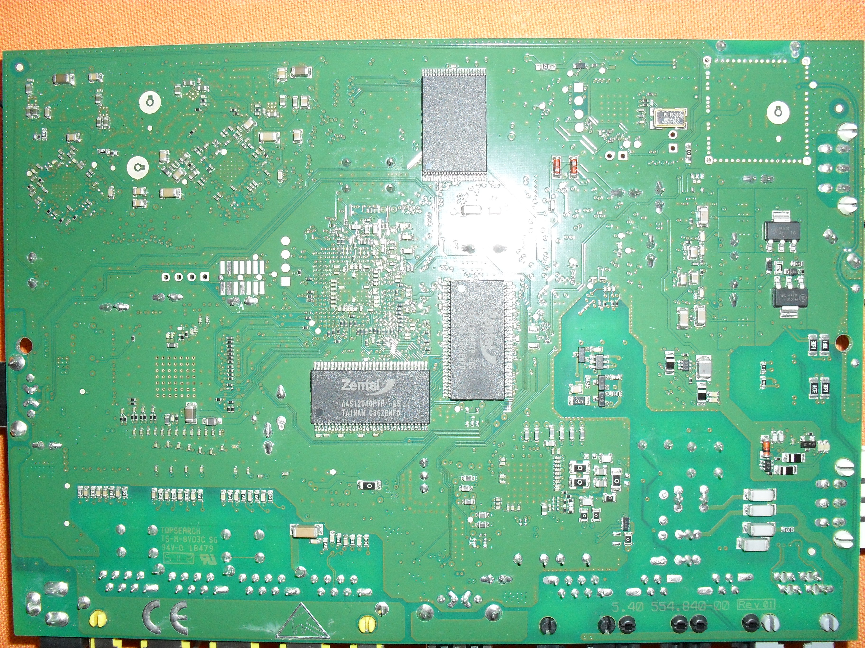

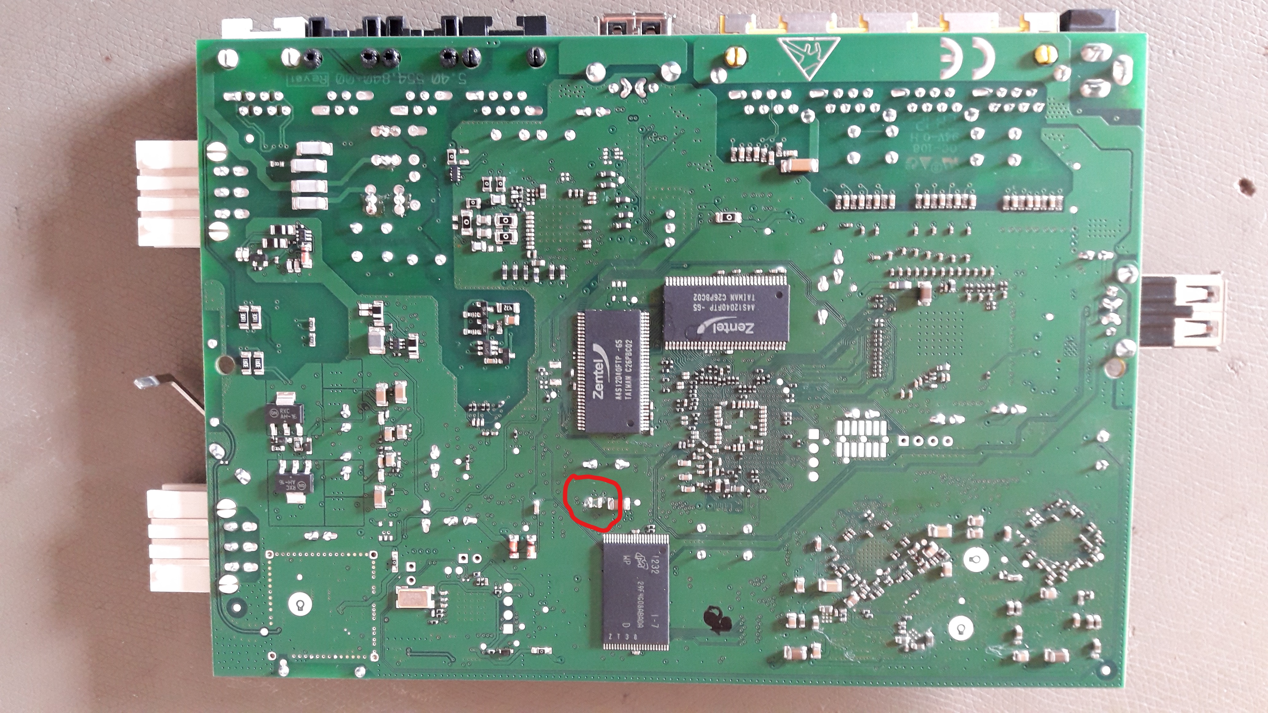

von Mario G. (maestro)

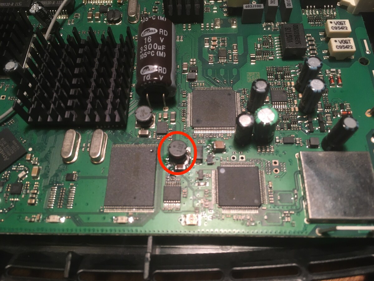

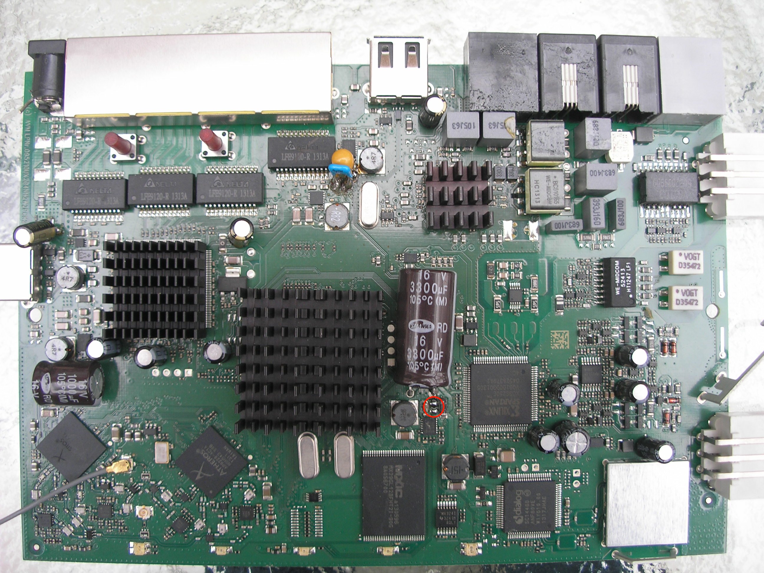

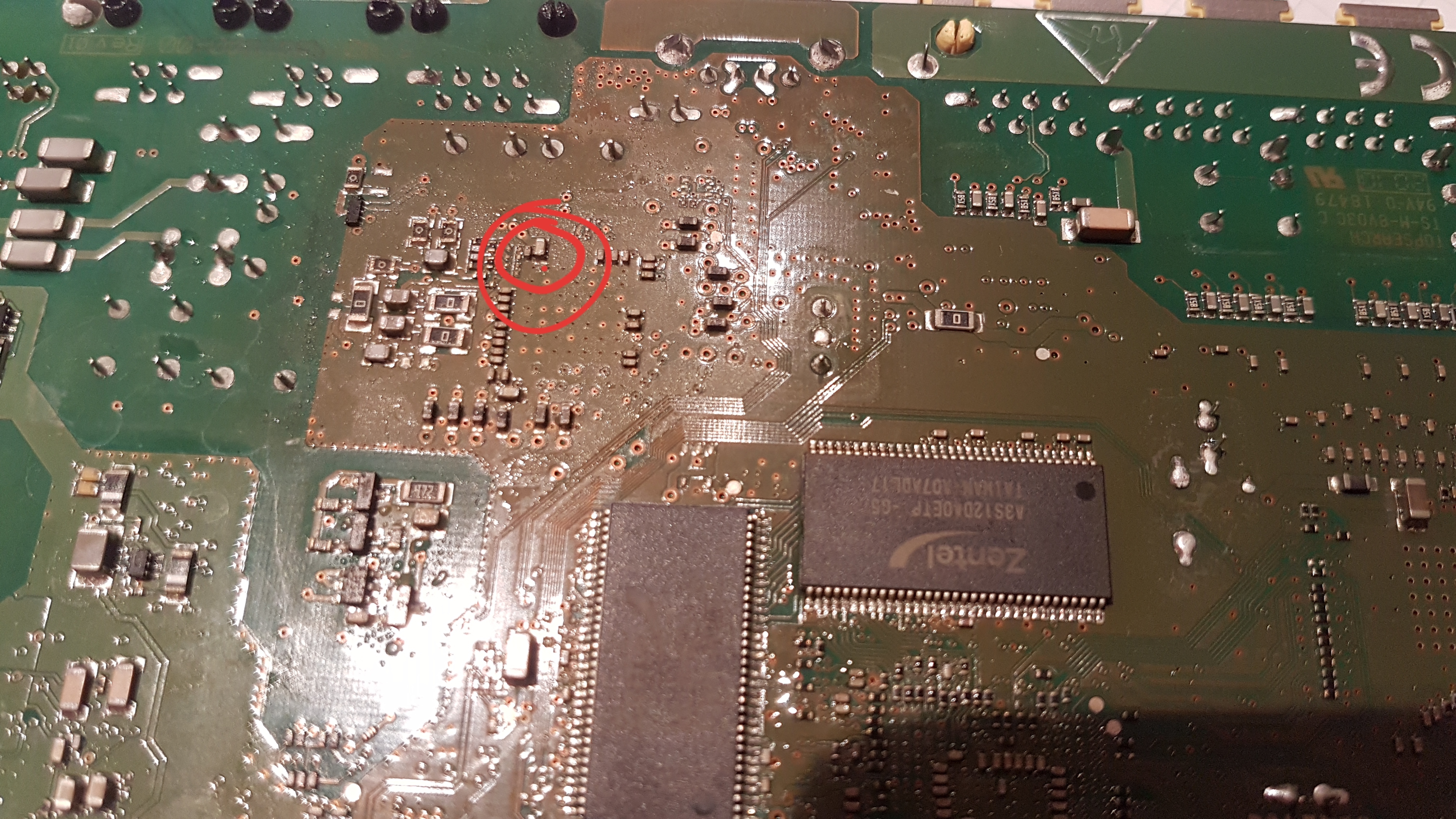

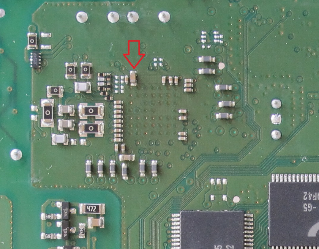

Hatte auch einen Kurzschluss-Fehler.
Aber ich hab meine wieder komplett zum laufen bekommen.
Zuerst hab ich auch die Strom-Drossel zum DSL-Chip entfernt, dann hat
die Box wieder gestartet. Aber der DSL-Chip wurde sehr heiß. Der
verdacht war nun das dieser defekt ist. Das wird auch in anderen Foren
so vorgeschlagen.
Dann habe ich den DSL-Chip ausgelötet und die Drossel wieder eingelötet,
der Kurzschluss hätte ja weg sein müssen, war er aber nicht.
Bei mir war auf der Rückseite ein Kondensator defekt. Siehe Anhang.
Dieser hat einen Wert von 10µF 6.3V
Das einlöten des DSL Chips war etwas aufwändiger hat aber geklappt, die
Box läuft komplett icl. DSL wieder.
von Klaus (Gast)
Hatte genau den gleichen Fehler, satter Kurzschluss auf der Box.
Labornetzgerät auf 1,5A und Fingerprobe der Bauteile. Bei dem
SMD-Kondensator wurde es...sehr warm! Ausgelötet - Box startet wieder !!
Hab einen SMD-Kondensator gleicher Größe von einer anderen Paltine
eingelötet, scheint zu funktionieren..
Guter Tipp, Danke :-))
von Thorsten (Gast)
Hi!
Danke für die Infos!!!
Bei meiner 7390 war das jetzt das selbe. Nachdem ich besagten SMD
Kondensator entfernt habe läuft sie wieder, inclusive DSL.
Was allerdings nicht mehr so gut geht: Sie ist an einer 7490 über ca.
30m CAT-6 angeschlossen und schafft dorthin auf allen vier Ports nur
noch einen wackeligen 10M Link... (liegt definitiv an der 7390, mit ner
alten 7570 gehen auch 100 stabil). Kurze Strecken zum PC (2m Kabel)
funktionieren aber einwandfrei.
Am Dienstag in der Firma werde ich mal einen neuen Kondensator
reinsetzen, mal sehen ob es dann besser wird...
LG

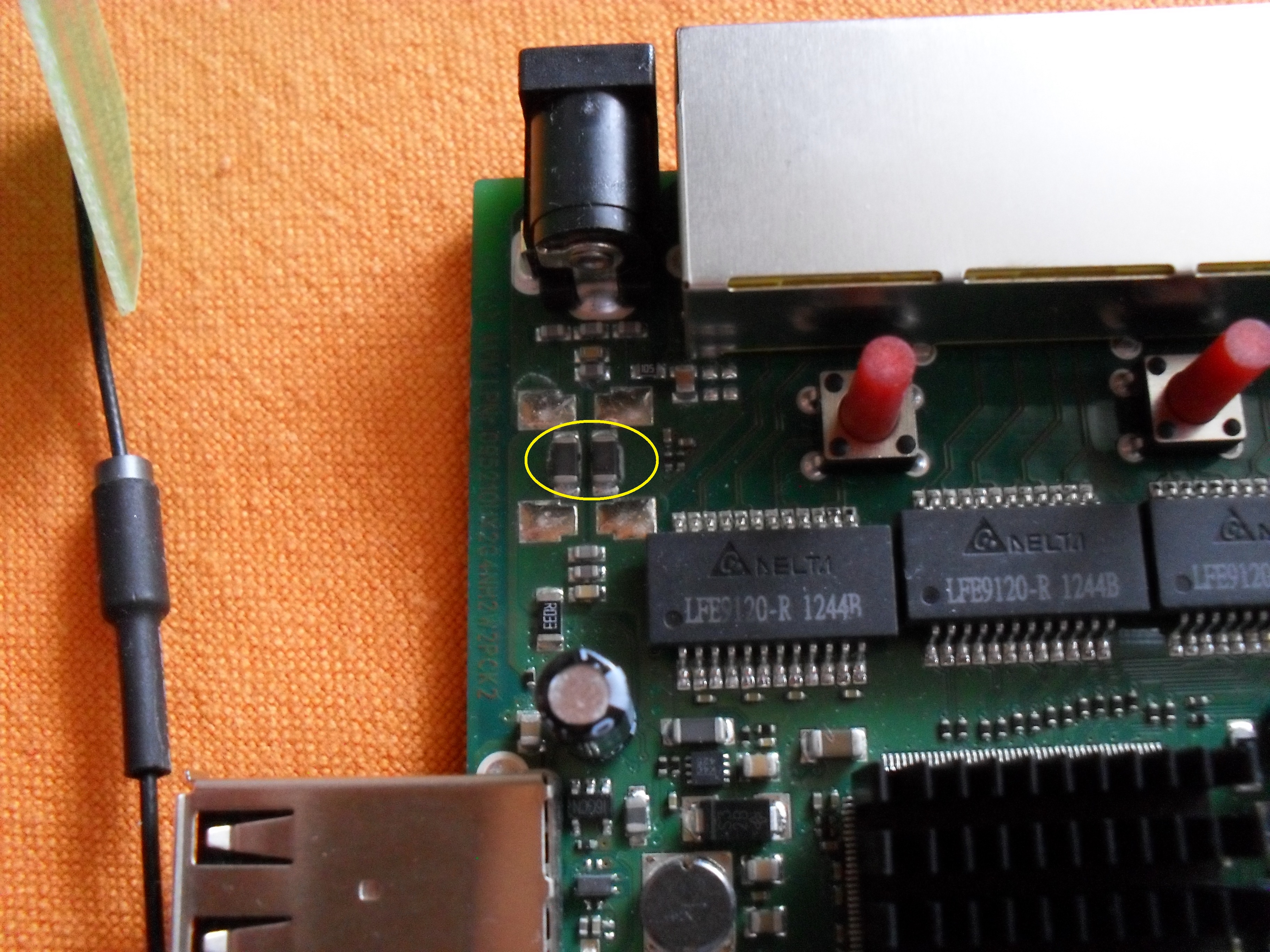

von Axel (Gast)
Nimm auf jeden Fall ein ordentlich spannungsfestes Exemplar!
von Thorsten (Gast)
Wieder Hallo!
Jetzt ist anstelle des kaputten ein 100nF drin, keine Änderung, das LAN
ist weiterhin schlecht...
Ich werde mal suchen ob noch irgendwo etwas Defekt scheint...
von Axel (Gast)
Hmm - war auf deiner Platine der gleiche C durchgeschlagen?
100nF könnten zu klein sein, Mario hat 10uF verwendet.
Du könntest deinem 100nF-C testweise einen Elko von 1uF oder 10uF
parallelschalten um zu sehen, ob es besser wird.
(Achtung, Elko richtig  polen, geg.falls vorher ausmessen wo + und - an
dem 100nF-C ist)

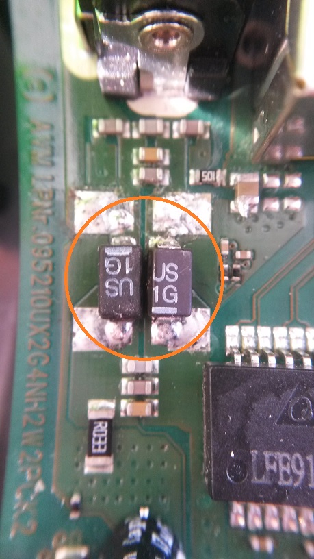

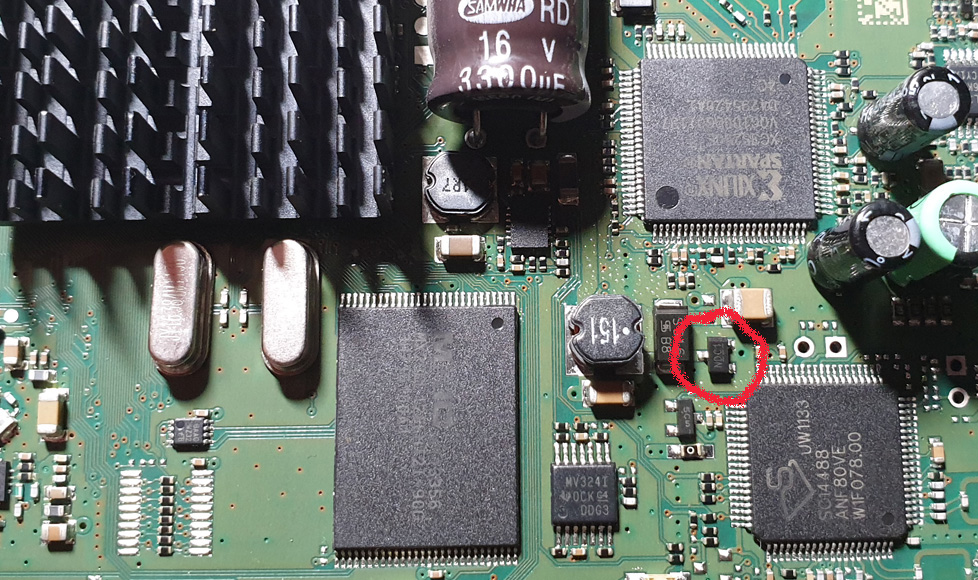

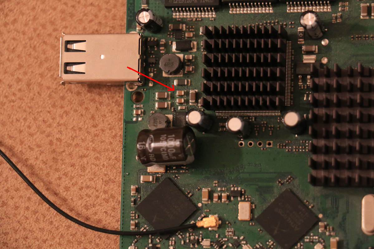

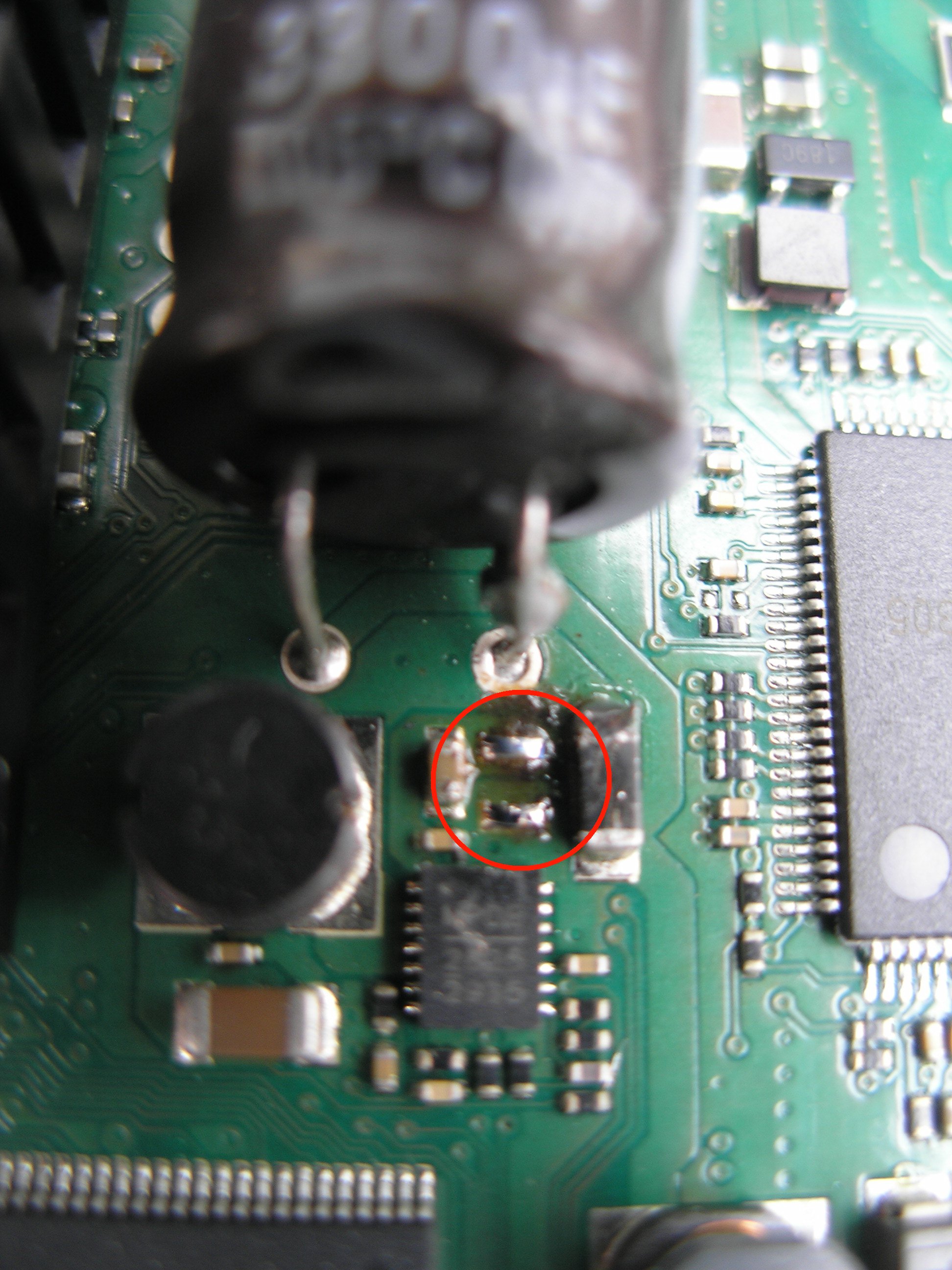

von gefunden (Gast)

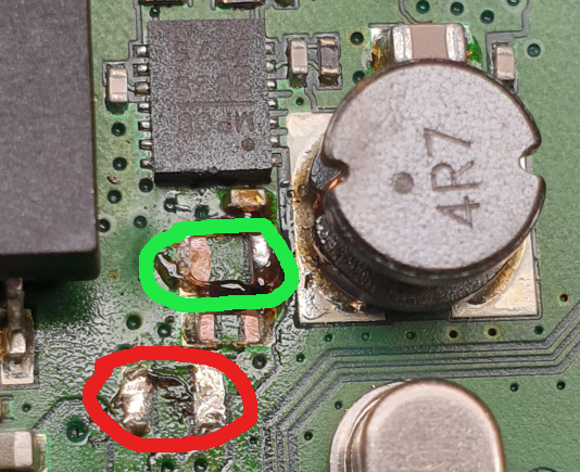

habe auch bei mir einen Kurzschluss gefunden (siehe Bild). Die Frage
nur, welche Teil ist es? und wie kann ich es auslöten, wenn die Teil von
der anderen Seite keine Beinchen hat...
von Teo D. (teoderix)
Mit nem dicken Lötzinn-Klecks, mittig druff. Wenn er nich am Lötkolben
haften bleibt, mit irgendwas wegschieben.
von gefunden (Gast)
Welche Temperatur? 360?
was ist es für ein Teil? Ersetzen oder ohne lassen?
Die meisten würden 320-340° nehmen, 270° reichten aber völlig (dafür
haunse mich wieder:), schont die Lötspitzen.
Ist ein Keramik-Kondensator. Die genauen Werte kann dir leider nur der
Hersteller sagen. 16-25V, 0,5-5µF, schätze ich mal so ganz grob. Ohne
könnte es Probleme geben.

O.k., vielen Dank für die schnell Antwort. ich würde mich auch besser
fühlen, wenn ich da wieder etwas einbaue. Nur... welche Kondensatoren
nehme ich da nur? (entfernt habe ich den oben genannten und den kleinen,
der darüber ist/ war)...
von Rainer (Gast)
so sieht das aus nun:
"Wichtige Regeln - erst lesen, dann posten!"
Beitrag "LÖSUNG: Fritzbox 7390 defekt, interner Kurzschluss"
von Chris R. (hownottobeseen)
Hallo zusammen, um das Rätsel um den Wert der Kondensatoren zu lösen:
Ich habe hier zwei 7390, die einem Blitzschlag zu Opfer gefallen sind.
Den C aus dem Ausgangsposting ausgelötet und an den Bauteile-Tester hier
aus dem Forum gehängt, sagt er 12 µF und ESR 0,29 Ohm
Der C aus dem Posting von
Autor: gefunden (Gast)
Datum: 10.05.2017 23:40
hat ebenfalls 12 µF bei nahezu gleichem ESR. Ich habe den Eindruck, der
darunter (rechts in meinem Foto) ist ein Stückchen breiter und hat daher
vermutlich einen anderen Wert.
Schönen Sonntag noch :)
Kein Wunder, das die Dinger sterben wie die Fliegen. Baut da mal lieber
nur einen 4,7µF ein und dafür ein bisschen mehr Spannungsfestigkeit.

von Markus M. (adrock)
Meine FB hatte es gestern auc aus heiterem Himmel (kein Gewitter weit
und breit) zerlegt, genau dieser Kondensator war es (siehe Bild)!
DANKE für diese Lösung! Ohne den Kondensator läuft die Fritzbox wieder
ohne Probleme, VDSL 50/10 gesynct, alles ok. Aber ich will ihn natürlich
erstzen.
Ist das Verhalten des Durchschlagens nicht typisch für einen
Tantal-Elko? Ich dachte bei "normalen" Elkos passiert das eher nicht?
Gibt es denn nun ein "drop in replacement"? Hat jemand den Wert
herausgefunden?

von Karatahir (Gast)
Hallo liebe Leute,da hätte ich auch mal eine Frage zu. Bei mir ist an
der 7390 das Bauteil auf dem verschmort. Habe jetzt kein Foto von dem
Gerät gemacht sondern ein Foto einer 7390 mit der Quelle dieser Website
benutzt, um das besagte Bauteil zu markieren.
Es ist rot umkreist und würde mich wirklich sehr freuen, wenn mir jemand
sagen könnte was das genau für ein Bauteil ist und unter welchem Namen
ich danach suchen muss, damit ich mir dieses Bauteil bestellen kann.
Ich bedanke mich schonmal im voraus und wünsche allen noch viel Erfolg.
von Old P. (Gast)
Das einzig rote sind die Knöppe..... (mehr seh ich nicht)
Wo soll denn das Teil auf dem Suchbild sein?
Old-Papa
von flip (Gast)
die farbe lässt mich vermuten, dass es eine smd ferrit drossel ist.
obendrüber links sollte ein identisches teil sein. eventuell teil einer
spannunfsversorgung.
von flip (Gast)
spannunfsversorgung. vielleicht zieht der chip unter dem küjlkörper zu
viel strom? Warscheinlich ein folgefehler.
von MaWin (Gast)
Ein SMD Vielschicht-Kondensator MLCC mit unbekanntem, aber wegen der
Grösse offenbar höherem Wert aus Material Z5U oder X7R.

von Gerald B. (gerald_b)
auf der Höhe der Knöppe weiter nach rechts gehen, leicht rechts unter
der USB Buchse in der Mitte ;-)
Habe auch eine Weile gebraucht.
MLCC KerKo wurde schon gesagt
Vielen Dank für die schnellen Rückmeldungen @ Old Papa , flip , MaWin
und Gerald B. !
Old Papa hat Recht, ist ja wirklich weinrot und kaum erkennbar ;-)) .
Wenn mir jetzt noch einer von euch sagen könnte, welches geanau Ihr an
meiner Stelle bestellen würdet. Ich vertrau euch voll und ganz und wenns
nichts wird dann hab ich eben pech gehabt, aber probieren würde ich es
gerne. Bin natürlich kein Profi aber ein Beispiellink über ebay oder
eine andere Website wäre echt super nett und würde mir sehr
weiterhelfen. Vielen Dank allen nochmal.

von Pat A. (patamat)
Ich gebe ja nicht gerne die Spaßbremse, aber IMHO ist dieses Teil nicht
defekt, sondern der DSL-Chip dahinter, der darüber mit Strom versorgt
wird.
Meine 7390 hat auch vor zwei Wochen nach einem Gewitter den toten Mann
gespielt. Nach dem Auslöten von genau diesem Teil und einem weiteren
durchgeschlagenen Transistor vom analogen Telefon 1 läuft sie wieder mit
einem alten Router als DSL-Modem.

von Nico (nico123)
Das eingekreiste Bauteil ist kein Kondensator sondern ein Ferrit. Dieser
versorgt den AFE-Chip (unter dem Kühlkörper). Ist bei mir auch defekt
gewesen, durch Gewitterschaden und damit ist die DSL-Fähigkeit der Box
nicht mehr funktional!
Da hilft nur neuen Router kaufen oder den AFE-Chip runter nehmen wenn
man kein DSL braucht!

von Christian (Gast)
bei meiner Fritzbox ist wie bei Mario (Beitrag 02.1017) der Kondensator
auf der Unterseite defekt.
Nach dem Auslöten, läuft sie wieder an.
Als Ersatz gab er einen KerKo mit 10µF 6.3V an.
Würde gerne einen besorgen. Welche Bauform hat dieser und wo kann ich
ihn am günstigsten bestellen? Gibt es da große Qualitätsunterschiede,
Hersteller usw.? Soll ich vielleicht einen anderen nehmen? Kenn mich mit
der Materie nicht so aus, aber Löten kann ich.
Danke für Eure Hilfe.

von Jan (Gast)
Hab gerade einen funktionstüchtigen Kondensator an der markierten Stelle
(zweites Bild des ersten Posts) ausgelötet - hatte eigentlich gehofft
dass er kaputt ist.
Aber etwas gutes hat die Aktion dann doch: ich konnte ihn vermessen:
11,5 uF
Gruß,
Jan
So, bin jetzt endlich dazu gekommen die Größe des von mir beschriebenen
Kondesators zu messen. Es ist ein 0603er bzw. 1608er.
Weiß leider nicht ob ich einen 0805er reinbekomme.
Leider gibt es da keine 16V oder 25V mit mehr als 4,7µF.
Soll ich dann lieber weniger V und mehr µF nehmen? Vielleicht hat jemand
die möglichkeit einen ganzen Kerko zu messen.
Pos. ist wie bei Mario Geiger, ziemlich am Anfang.
Danke.

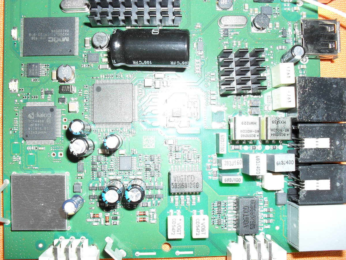

von Jürgen (Gast) (Gast)
bei meiner 7390 hat auch ein Kondensator den Geist aufgegeben (siehe
roter Kreis im Bild). Nach dem Auslöten des Kondensators ist sie wieder
angesprungen. Ich würde ihn aber gerne wieder ersetzen. Kann mir jemand
den Wert des Kondensators nennen?
Vielen Dank für die Antwort
Gruß Jürgen

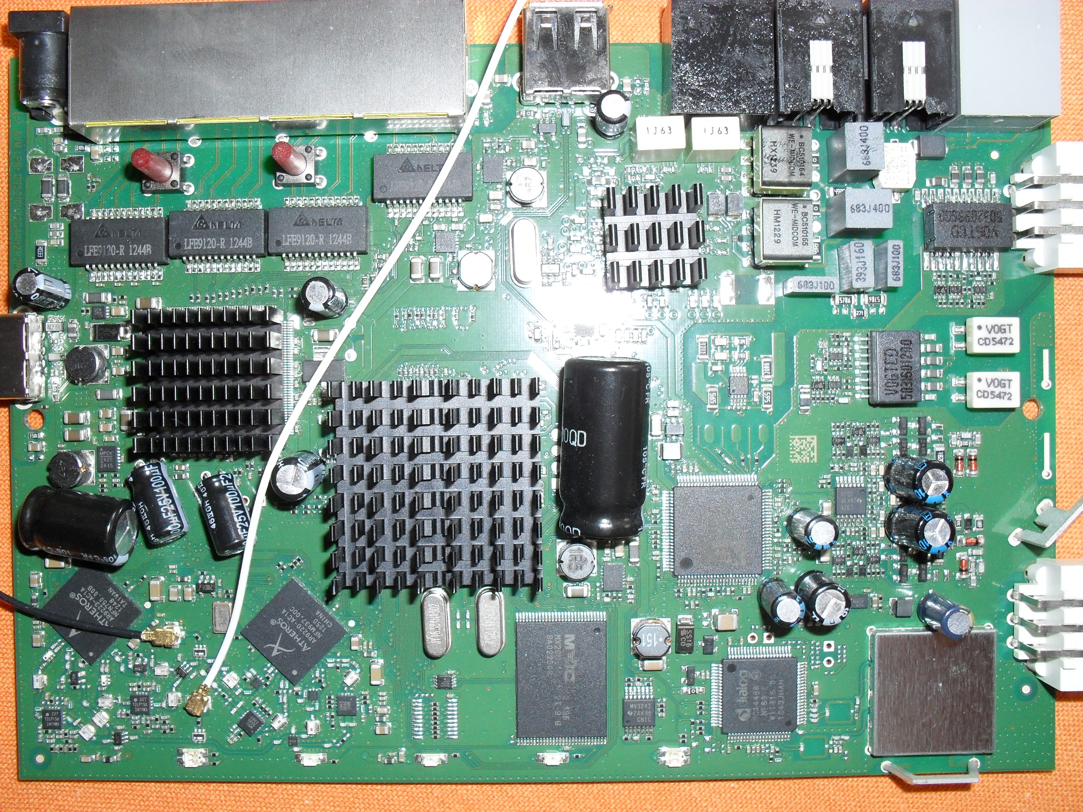

von Bernd K. (prof7bit)
Kurz nach Ablauf der 5 Jahre Garantie ging mir heute Nacht meine 7360 SL
kaputt: Um 2 Uhr morgens, klarer Himmel, alles ruhig, kein Gewitter,
nach mehreren Stunden Videostreaming (über den internen Switch) nehme
ich das Handy in die Hand, fange an einen Podcast herunterzuladen, nach
20MB verschwindet mein WLAN, ich geh nochmal ins Wohnzimmer und alle
Lichter an der FB sind aus.
Da das Netzteil sowie die Box am nächsten Morgen vollkommen kalt waren,
das Netzteil aber immer noch funktionierte, auch unter normaler Last,
dachte ich zuerst nicht an einen Kurzschluss. Erst als ich sie
aufschraubte und die Spannung (bzw. den totalen Zusammenbruch derselben)
bei eingesteckter Box maß kramte ich diesen Kurzschluß-Thread wieder
hervor.
Mit einem etwas kräftigeren Netzteil zwang ich etwas mehr Strom durch
die Box und fühlte sofort die Erwärmung der großen schwarzen Drossel(?)
Mitte unten im Bild. Auf der Oberseite der Platine an dieser Stelle ist
ein Schaltwandler mit 2 Spulen. Es ist nicht der vom DSL-Modem, das
scheint seinen eigenen Schaltwandler zu haben nahe der Mitte der
Platine, beide Schaltwandler werden direkt von den 12V der
Hohlsteckerbuchse gespeist.
Der kleinste Widerstand gegen GND war bei diesen drei parallel
geschalteten Kondensatoren zu messen.
Auf dem Bild sieht man wie ich mit einem klobigen Lötkolben (hab leider
grad keine Heißluft hier) auf Verdacht einen der zwei dicken
Kondensatoren entfernte. Sie sahen vollkommen identisch aus, ich vermute
es sind zwei gleiche, mit Sicherheit sagen kann ich dies aber mangels
Vergleichsexemplar leider nicht.
Das ausgelötete Exemplar hatte einen satten Durchgang und der
Kurzschluss auf der Platine ist nun nicht mehr vorhanden. Das Werfen der
Münze zeigte mir also auf Anhieb das richtige Bauteil und ersparte mir
das Wiedereinlöten. In diesem Zustand (wie im Bild) startet und
funktioniert die Box wieder vollständig (LAN, WLAN, DSL, FON). (DECT
nicht getestet).
Der nächste Schritt wäre nun einen etwas robusteren Ersatz (für beide)
zu finden.

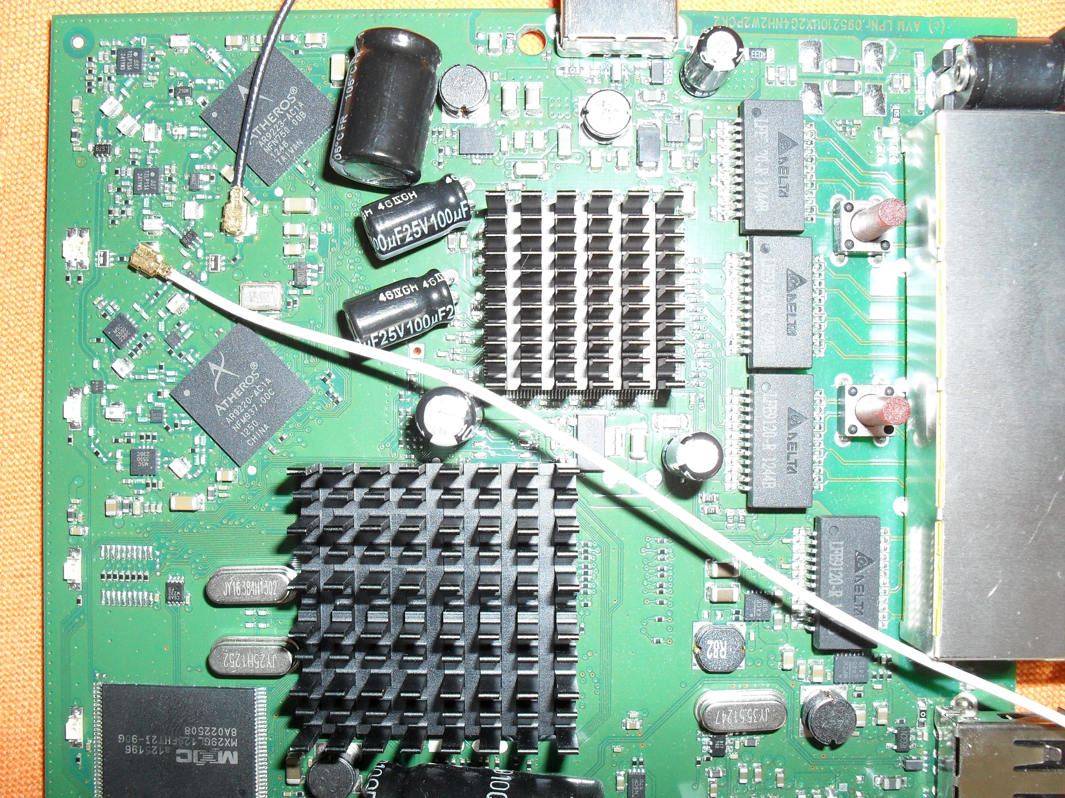

von Gurke (Gast)
Bin gerade bei der Fehlersuche meiner 7390 hier gelandet. Bei mir
leuchten beim booten die Power-Led und die Info-Led ganz kurz rot, dann
wieder grün... Zugriff auf die Benutzeroberfläche ist möglich, aber wlan
geht ständig aus und wenn das Modem mal gesynct hat und ich ne
Internetseite aufrufen möchte --> REBOOT.
INFO: Bei mir sind bei der Strombuchse keine Dioden, sondern Spulen
(sehen aus wie Kekos, sind nur nicht braun sondern schwarz).
Evtl. hat jemand ne Idee, wo der Fehler zu finden ist.
mach am besten mal ein Foto von dem bereich, wo du Spulen vermutest.
von Gurke (Gast)
Ich habe meiner 7390 erstmal ne Elko-Kur gegönnt. Modem synct jetzt
höher, der eigentliche Fehler ist aber geblieben. Beim einschalten
leuchten die Power-LED und Info-LED nicht rot sondern orange, aber
wirlich nur ne 1/10 Sekunde. Die anderen LEDs leuchten grün in dieser
kurzen Zeit. Bei der alten 3270 gabs ja schon Probleme mit Elkos (der
220uF beim Modem-Chip) sinds bei 7390 die Kekos?
Unter der Platine leuchten ab und zu 2x rote SMD-LEDs (siehe Bild oben).
Ist dies normal?
Und bei der Strombuchse sind bei mir wirklich Spulen. An der Buchse mess
ich 12v und an den Spulen (am "Ausgang") ebenfalls 12v. Bild kann folgen
wenn unbedingt gewünscht.

durchführte, blieb bestehen, DSL abbruche und zu langsam. Dann hab ich
die 3x 100µF und einen 25µF beim Kühlkorper getauscht und der Router
rennt wieder wie am ersten Tag!!! Also wer Probleme mit LAN und/oder DSL
hat sollte bei diesen 4 Kondensatoren suchen.

von Maik M. (mmcb15)
meine FB 7390 wollte auch nicht mehr starten.
Aus Mangel an entsprechender Ausrüstung (Wärembildkamera oder Eisspray)
habe ich einfach auf Verdacht das Bauteil welches auf dem ersten und auf
dem zweiten Bild (oben angehangen) makiert ist, ausgelötet.
Jetzt hab ich mir das Thema hier durchgelesen, bin aber sehr unsicher
welche beiden Bauteile ich jetzt kaufen muss ?
Vielleicht kann mir da jemand weiterhelfen ?
Nein die Box läuft nach wie vor nciht.

Meine Fritz!Box 7390 hat nun (auch) den Geist aufgegeben.
Mit Eisspray habe ich herausgefunden, dass sich bei der Box ein
Keramikkondensator schnell erhitzt. Es handelt sich dabei um den
gleichen wie von Mario. (siehe auch mein Bild im Anhang)
Nun habe ich gelesen, dass die Fritz!Box auch direkt nach dem Entfernen
des defekten Bauteils wieder funktioniert.
Ein Ersatz sei somit nicht zwingend notwendig.
Ist bekannt, wofür dieses Bauteil zuständig ist?
Ich würde den Kerko gern ersetzen, einfach aus Sicherheit.
Die Größe ist 0603 / 1608 (Länge und Breite gemessen und in
https://de.wikipedia.org/wiki/Keramikkondensator nachgeschlagen.
Die Spannung wurde von versch. Leuten im Thread mit 16V, 25V oder
"soviel wie möglich Volt" angegeben. Bei der Kapazität heißt es wohl "je
mehr desto besser".
In Frage kommen daher folgende Bauteile:
https://www.conrad.de/de/Search.html?category=%1FPassive%2BBauelemente%1FKondensatoren%1FKeramikkondensatoren&tfo_ATT_LOV_RESISTOR_DESIGN=0603&tfo_ATT_NOMINAL_VOLTAGE=16%20V~~~25%20V~~~50%20V~~~10%20V~~~6.3%20V&tfo_ATT_NUM_ELECTRIC_CAPACITY=10%20%C2%B5F
bzw.
https://www.reichelt.de/Vielschicht-SMD-G0603/2/index.html?ACTION=2&LA=3&GROUPID=3166;SID=92XGRMr6wQATcAAFdgFQ85aec9f32223940adaa7d55bd8368458b
(Bei der benötigten Bauform ist 10µF das höchste erhältliche bei 6,3V.
Bei höheren Spannungen wären es dann weniger Kapazität.)
Habe ich die Infos richtig kombiniert? Oder würdet ihr anders vorgehen
bei der Reparatur der Box?
von W.P. K. (elektronik24)
5MB Download - Oje
Er wird da schon nicht umsonst eingeplant sein. 10µF in der Größe ist
nicht billig, den setzt man nicht einfach so. Ich würde versuchen, 2
Stück mit 4,7µF und 16V zu bekommen und aufeinandergestapelt einzulöten.

von Bastler und Sammler (Gast)
Servus zusammen,
habe aktuell ebenfalls eine 7390 bei mir mit identischen Fehlerbild.
Ursache ist bei mir ebenfalls ein Keramik-Kondensator.
Position siehe Anhang.
Fehlersuche habe ich ebenfalls mit Kältespray durchgeführt.
Bauteil ausgelötet und der Kurzschluss war behoben.
Da das Bauteil niederohmig ist, kann ich jetzt den Bauteilwert nicht
mehr nachvollziehen.
Könnte zufällig jemand den Wert aus einer Referenzbox ermitteln?
habe leider nur noch eine 7490 griffbereit. aber dort ist das Layout,
ergo auch die Bestückung unterschiedlich.
Entgültig betreiben, möchte ich die Box erst, wenn ein neuer Kerko
eingebaut wurde.
Brauche nur den Wert der Kapazität. in meiner Firma haben wir
tonnenweise Kondensatoren, da wird einer dabei sein der vom Wert passt.
Werde dann einen mit der höchsten Spannungsfestigkeit hernehmen.
allen anderen ebenfalls viel Erfolg
und natürlich danke für den Heißen Tipp

von Thomas H. (Gast)
Top … die Lösung ist immer noch aktuell.
Ein kleiner Dreh mit spitzer Zange und die Box startet wieder, so dass
noch eine aktuelle Datensicherung vorm Gerätetausch möglich war.
Danke für die präzise Beschreibung mit Bild.

von Johannes S. (demofreak)
Eben mitten beim Lesen im Forum auf einmal kein Internet mehr. Mit dem
Handy kurz nach Fritzbox-Fehler gesucht und diesen Thread gefunden.
Und wahrlich, es ist einer dieser Kerkos defekt. Leider nicht der rot
eingekreiste, den ich zuerst ausgelötet habe, sondern der andere grün
eingekringelte. Der ließ sich ums Verrecken nicht auslöten, weder mit
450° noch viel Zinn und Kolophonium, möglicherweise sind die Dinger
angeklebt. Vllt hätte ich einfach auch nur die Lesebrille aufsetzen
sollen, oder bis morgen warten, in der Firma hab ich anständige
Löttechnik, aber die Ungeduld war wie immer groß. Ich habe ihn dann
weggekniffen und dabei leider den kleinen Kerko zwischen den beiden
großen mit abgerissen. Zum Saubermachen hatte ich um die Uhrzeit auch
keine Lust mehr.
Die Box spielt wieder, aber mehr als jetzt eine neue zu bestellen werde
ich damit wohl nicht mehr tun.
Jemand im Raum DD mit Interesse an dem Wrack, ehe ich es direkt in die
Tonne haue?
Defekte Kerkos lassen sich oft nicht mehr auslöten nachdem sich ein
kräftigeres Netzteil daran ausgetobt hat. Dabei werden die Dinger
dermaßen heiß, daß die Reste mit der Platine verschmelzen und die
Lötpads zerstört werden.

wie im ursprünglichen Thread (rechtes Bild) ist bei mir auch eine der
Dioden direkt unter der Buchse defekt. Durch was für eine Diode muss ich
die ersetzen? Auf dem Gehäuse steht nichts drauf.
VG
Thomas

Vielen Dank an den Hinweis welche Kondensatoren es sein könnten und
welche Werte diese haben. Kältespray gekauft und siehe da, es war es
dann der gleiche Kondensator wie im Ursprungspost. X5R 10µF 16V
Kondensatoren hatte ich glücklicherweise noch da, eingelötet und die Box
geht erstmal wieder (wieso hat sie sich auf Werkseinstellungen
zurückgesetzt?). Etwas Schwierigkeiten hatte ich den alten Kondensator
trotz SMD Lötzange zu entfernen. Erst bei der Maximaltemperatur des
Lötkolbens wurde das Lötzinn der Masseseite flüssig.

Hallo
Auch ich hatte eine defekte 7390.
Analyse mit Wärmebildkamera:
In der Mitte der Platine direkt zu Füßen des 3300µF Elko wurden zwei
Bauteile heiß: ein brauner Keramik-kondensator in Größe 0805 und ein
dunkelgraues in Größe 1206. (Das sind die rechten beiden von drei
Bauteilen; Siehe Foto). Auch den 1206 habe ich anfangs für einen
Kondensator gehalten.
Also beide ausgelötet und durchgemessen. Beide hatten Kurzschluss. Also
durch andere gerade vorhandene Kondensatoren gleicher Bauform ersetzt.
Ergebnis: Läuft nicht!
Aber zum Glück gibt es dieses Forum. Ich wurde darauf aufmerksam, dass
das graue Bauteil natürlich ein Ferrit ist, bei dem der gemessene
Kurzschluss natürlich kein Defekt ist. Also den Ferrit wieder
eingelötet. Die 7390 läuft wieder. Mein Ersatz für den 0805 ist ein
470nF 16V. Was korrekt gewesen wäre, weiß ich nicht. Die hier mehrfach
für 0805 genannten 10µF 6,3V können es an dieser Position nicht sein.
Betriebsspannung ist hier 12V.
Wie gesagt: Mit 470nF an dieser Stelle läuft die FB stabil. Falls jemand
den korrekten Wert kennt, dann würde ich ggf nochmal eine  korrigierende
Reparatur durchführen.
Ich danke euch.
Hendrik

von Andrew G. (apfelsaftkotzer)
heute selbes Problem an einer 7390.
Neben den C (übrigens 12V Spannung liegt dort normal an) am DSL Modem
war immernoch ein Kurzschluss vorhanden. Habe Ihn auf der Rückseite aber
ganz wo anders detektiert.
Vorgehensweiße, 4.2V Lithium Batterie mit 5 Ohm in Reihe an die Stelle
des DSL Modem Kondensators gehängt.  Die komplette Platine mit Spiritus
oder Isopropanol benetzen und am Punkt wo es schnell trocknet ist der
nächste Kurzschluss.
Habe ihn dann auf der Rückseite gefunden, siehe Bild.
Gruß Apfel
von Klaus R. (klaus2)
Schöner Trick!
Klaus.

Mit Hilfe einer Wärmebildkamera defekten SMD-Keramikkondensator gefunden
(ca. 65°C).
Ko ausgelötet -- Platine läuft.
Ko ersetzt durch 100nF SMD-Ko.
Alles wieder OK.

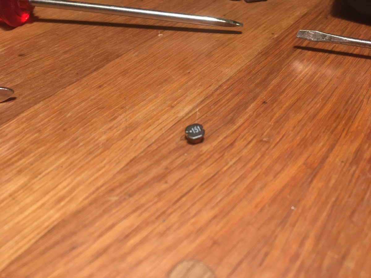

ich hatte ein ähnliches Problem. Bei mir war es offenbar eine Spule. Die
Spule hatte die Aufschrift 151. Da ich keine da hatte, die ebenfalls
eine solche Aufschrift hat, habe ich eine aus einer anderen Box
eingebaut, die mit 101 beschriftet ist. Die Box läuft wieder.
Muss ich mir nun irgendwelche Gedanken machen? Da ich mir nicht sicher
bin, was diese Zahlen bedeuten und ich keinen Leiterplan habe, frage ich
lieber mal nach. Nicht das mir am Ende die Kiste abraucht.
Also 1. Was bedeuten diese Zahlen? Die Länge der Wicklung?
und 2. Geht es auch mit der jetzt verbauten?
und 3. Wenn nicht, wo bzw. wie finde ich den richtigen Ersatz?
Danke
von Achim M. (minifloat)
Das ist die Induktivität der Spule.
Die ersten beiden Zahlen sind die Mantisse, die dritte Zahl der
Exponent:
L = [12] × 10^[3] × 1μH
Du hast eine original 150μH gegen 100μH getauscht. Kann gehen, muss aber
nicht.
mfg mf
...wie willst du das rausgefunden haben? (Das ist nämlich SEHR
unwahrscheinlich, außer sie wurde mechnisch zerstört...und dann...liegt
es zu 99%...am Reparateur selbst).
Klaus.
von Mathis (Gast)
Beitrag "Re: LÖSUNG: Fritzbox 7390 defekt, interner Kurzschluss"
Das ist mir auch klar. Habe mich auch gewundert. Allerdings ging die Box
zuvor schon ein paar mal einfach aus. Nachdem ich sie dann hin und her
bewegt hatte ging sie dann aber immer wieder.
Ich habe den hitzetest gemacht. Sie wurde enorm heiß, habe mich daran
fast verbrannt. Die ich habe die dann entfernt. Danach lief die Box auch
noch!? Nun ist die neue drin, die wird nicht heiß und die Box tut was
sie soll.
...ok, sehr obskur. Aber dann ist es so - man sollte ja nur vermeiden,
weitere Reparateure auf nicht zu viele Fährten zu leiten, denn technisch
gesehen ist das doch eher ungewöhnlich. Auch, dass eine kleinere Spule
besser sein soll und alles weiterhin funktioniert ist eigentlich
"unplausibel" :) Hast du ein Foto von deren Einbauort (u.a. zur Doku)?
Klaus.
von Mathis (Gast)
Das zweite Foto meines ersten Beitrags.
Das ist schon der neue mit der Aufrischt 101. Unten rechts von der
Mitte.
Ich weiß nicht ob es besser ist, aber es funktioniert. Ich schau die
Tage mal, ob ich eine passende Spule finde. Würde sich auf jeden Fall
besser anfühlen.
Andrew G. schrieb:
> Hallo,
> Gruß Apfel
...so macht man das zB.
Klaus.

Hallo Fritzbox-Freaks,
meine 7390 ist heute über Nacht leider auch gestorben. Ich habe mittels
Kältespray versucht, einen defekten Kondensator zu finden. Das einzige
Bauteil, das sehr schnell heiss wird ist jedoch eines mit der Aufschrift
"NDC1" - was immer das auch ist. Googeln danach war leider erfolglos.
Kann mir bitte jemand sagen, was das ist und ob das der Grund für den
Ausfall sein kann? Vielen Dank.
Leider kann ich aufgrund des Fritzbox-Defekts kein Foto der Platine mit
dem markierten Bauteil anhängen. Es befindet sich aber im Bereich der
151-Spule.

von Leroy (Gast)
Guten Abend,
nachdem ich jetzt wieder zuhause bin, möchte ich das Foto nachliefern.
Marking finde ich nicht, vielleicht kann es Hinz.
Was geht denn nicht?
Kann ja auch überlastet sein und selbst gar nicht oder erst in Folge
defekt...
Gut, wenn so ein Kondensator einen vollständigen Kurzschluss macht, wird
er auch nicht mehr warm - es wird lediglich die Versorgungsspannung
überlastet. Geh also einfach mal mit einem Ohmmeter an die fraglichen
MLCC und miss, ob da einer sehr nahe 0 Ohm misst.
Oder Voltmeter anwerfen, Fritzbox anschalten und mal die Spannung über
den Kondensatoren messen. 0V - 0,5V wären da sehr verdächtig, da solche
Schaltungen meist mit 3,3V oder 5V betrieben werden.

von Thomas (kosmos)
> nicht.
Die Filterwirkung wird etwas geringer sein, dafür dürfte die neue mehr
Strom vertragen, wenn sie die gleiche Baugröße hat. Aber das ne Spule
überlastet wird ist schon recht selten, geht da vielleicht recht viel
Strom drüber USB Versorgung Festplatte oder so?

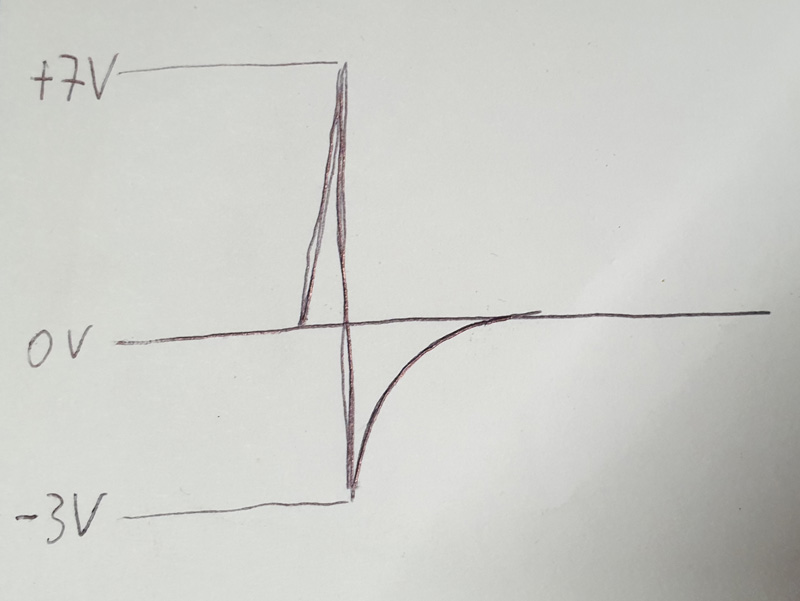

Ich habe jetzt mit dem Oszi gemessen, aber richtig schlau werde ich
daraus leider auch nicht, denn die Spannungsverläufe sehen überall so
wie auf dem beiliegenden Bild aus. Nur die Spannungswerte sind an
manchen MLCCs etwas geringer. Diese Spannungsverläufe wiederholen sich
ca. alle 500 ms. Selbst gleich nach dem Anschluss des Netzteils sieht es
so aus, das Netzteil selbst liefert aber konstant 12V.
...naja, 500ms ist ja viel zu lang für eine Schaltfrequenz - ich würde
sagen wg Kurzschlusserkennung schaltet ein Wandler direkt ab. Du
solltest mal alle dicken MLCCs prüfen ob du "über" diese vll 0 Ohm misst
und damit den kurzgeschlossenen Pfad finden?
Klaus.

von Leroy (Gast)
Einen Versuch habe ich doch noch gemacht. Habe diesen "NDC1" ausgelötet
und die Box mit Spannung versorgt. Siehe da - sie ist zwar ohne dieses
Teil nicht hochgefahren, aber sie hat zumindest wieder Blinkzeichen von
sich gegeben. Somit ist das defekte Teil zumindest einmal identifiziert.
Habe jetzt gegoogelt und da ich leider des Chinesischen nicht mächtig
bin kann ich nur vermuten, dass es sich dabei um einen n-Kanal MOSFET
vom Typ AP2310GN-HF handelt. Leider ist der nirgends aufzutreiben ...
Vermutlich hast du nur den defekten Schaltungsteil damit abgehangen. Les
doch mal richtig wenn man dir schreibt. Manoman.
von Leroy (Gast)
Manoman, es war ja auch der Sinn das defekte Teil zu finden. Dass die
Box so nicht läuft ist doch klar!

von Peter K. (chips)
die Box sollte auch ohne den FET hochlaufen, der gehört nur zu einem
Stepup-Wandler für 40V und versorgt ISDN und Analog-Telefonie;
wenn du das nicht brauchst, kannst den FET weglassen
Chips

von Jo.Ko (Gast)
Kaputnik schrieb:
> Hallo,
> wollte mich ebenfalls für den Thread bedanken, meine 7390 läuft wieder.
> Mit Wärmebildkamera den Übeltäter schnell gefunden, war ein Kerko in der
> 12V Schiene, beim Step-Down für den DSL Chip. Habe ihn auf gut Glück
> durch zwei übereinandergelötete 2.2uF 25V ersetzt.
Schließe mich hier an, der Thread war für mich sehr hilfreich, besonders
der Tipp mit dem Kältespray :-)
Hatte vor einiger Zeit ja schon einen defekten KerKo ausgetauscht, wie
er hier schon mehrfach genannt wurde. Aber jetzt hat wieder einer einen
Kurzschluß verursacht, diesmal an einer ganz anderen Stelle. Habe diesen
durch einen mit 100 nF ersetzt, die Box läuft wieder astrein. Ich habe
ihn in den angehängten Bilder rot eingekreist.
Vielleicht hilft das ja dem einen oder anderen weiter, denn ich bin
absolut dagegen, wegen so einem popligen KerKo die ganz Box zu
entsorgen.
von Jo.Ko (Gast)
Edit: Die Bilder habe ich erst nach dem Auslöten des defekten KerKos
gemacht. Deshalb sieht man nur dessen Lötpads.

von Michael (micha_s)
Ich hatte heute mit einer 7360 (ohne SL) das gleiche Problem wie Bernd
K.
Und auch die Lösung war die gleiche. Nach dem Entfernen des Kondensators
wie auf dem Bild geht die Box nun erst mal wieder.
Hat jemand eine Ahnung, welche Kapazität da passend wäre ?
> nicht getestet).
> zu finden.
4.7-10u, feddich
Klaus.
Danke :-)
nochmal:der C ist ein 10uF/16V oder 25V in der Bauform 0805, X5R oder
X7R;
da sind viele davon drin an der 12V-Schiene (2 Stk an jedem DCDC-Wandler
nach einer SMD-Spule)
Standard-Applikation von MPS bei DCDC-Wandlern an Vin: 1x22uF - AVM
setzt an der Stelle 2x10uF parallel bei m.W. allen Geräten ein - auch
Repeatern z.B.(dort in kleinerer Bauform)
gibts z.B. hier:
https://www.reichelt.de/smd-vielschichtkondensator-g0805-10-f-16v-x5r-g0805-10-16-p89734.html

aus aktuellem Anlass möchte ich dieses Thema gerne nochmals aufwärmen.
Ich habe ebenfalls eine defekte Fritzbox 7390 und konnte per
Wärmebildkamera den Hotspot ermitteln. Super Tipp im übrigen!
Der offensichtliche Kurzschluss ist auf den angefügten Bildern zu
erkennen.
Auf dem Kondensator steht S328 drauf. Kann mir jemand sagen welche Größe
der hat und wo ich den (in kleiner Stückzahl) bekomme?
Danke vorab für alle Antworten!
ich würde den Kondensator darunter prüfen 10uF/16..25V
von Bernd K. (bmk)
Das sieht eher nach einer Diode von Vishay aus:
https://www.vishay.com/docs/88912/diodesgroupbodymarking.pdf
(Seite 2 unten)
S3 ist demnach 'Typ Code'
28 ist demnach Fertigungsdatum '2022 August'
Vielleicht kann das noch jemand verifizieren.
Edit: Tipp von Peter K. ist gut
von Thorsten S. (thosch)
Der "Kondensator" ist eine Diode.
von Olli Z. (z80freak)
Die S3 ist eine Diode, kein Kondensator.
von Martin (hexxmexx)
Ohje, da hab ich mich doch gleich mal als Elektroniklaie geoutet:( sorry
für meine Unwissenheit und vielen Dank für die Aufklärung:)
Gut, die Diode werde ich erstmal nicht tauschen sondern stürze mich auf
den Kondensator darunter.
(Bitte Geduld fürs Feedback, komme erst in paar Tagen dazu)
Die Kamera hatte von der Rückseite noch zwei weitere Stellen
hervorgehoben - siehe Anhang
Auf der Vorderseite wären das (vermutlich dann erneut) die markierten
Kondensatoren.
Hat auch hierfür jemand eine Ahnung von den Kapazitäten?
Wo beschafft man sich die Bauteile dann eigentlich am besten?
Beitrag #7358367 wurde von einem Moderator gelöscht.
du stocherst da immer noch rum - jetzt nimm z.B. Isopropanol oder
irgendne Creme oder Öl, etwas auf die Kondis und schau wo es dampft;
nur auf die C´s mit dem ockerfarbenen Körper, nicht auf die grauen - die
sind nicht kaputt - und es ist 1 = ein Kondensator defekt 10u 16..25V;
den kannst auch weglassen, da sind 4 parallel (2 oben und 2 unten)

von Peter N. (alv)
Hi
Mir ist eine Fritzbox 7360 mit internem Kurzschluß zugelaufen.
Mit der Strom/Hitze-Methode habe ich den defekten Kondensator
identifiziert (der fehlende auf den Bild). Jetzt ist die Frage: Welchen
Wert hatte der?
Der Kondensator sitzt am Eingang oder Ausgang dieses DC/DC-Wandlers und
hat die mechanische Größe wie die anderen weiter unten.
von Vanye R. (vanye_rijan)
Du koenntest einen der anderen ausloeten und messen, da sind wohl
identische parallel geschaltet.
Du koenntest auch einfach den groessten Kondensator mit 6.3V kaufen der
auf die Pads passt. Zu gross schadet nicht. Erwarten wuerde ich 4.7uF
oder 10uF.
Da Fritzbox aber erstaunlich grosszuegig mit der Dimensionierung ist,
mag es sein das die Schaltung auch ohne den Kondensator funktioniert. :)
Vanye
bei 12V würde ich keinen 6,3V-Typ nehmen, eher schon den üblichen,
bereits oft erwähnten 10uF/16V/0805
von Peter N. (alv)
> auf die Pads passt.
An diesem Kondensator liegen 12V.
Die Leds blinken, die FB scheint also zu starten.
Aber das hat nichts zu sagen, dieser DC/DC-Wandler versorgt vermutlich
die Blechschachtel, was auch immer da drin ist...
Dann nimmst du halt einen 16V. Wobei ich mich Frage wofuer die
Kiste 12V braucht. Eine RS232 hat sie ja nicht mehr. :-D
Naja, vielleicht das Wlanmodul.
Man sieht ja im Bild das da mindestens zwei Kerkos parallel sind.
Das Netzteil wird also sehr wahrscheinlich auch erstmal so arbeiten.
Kann aber sein das dann etwas mehr Ripple auf der Spannung sind.
Das kann natuerlich sein das dann eine Rauschabstand zum WAN etwas
geringer wird, oder die Wlanempfindlichkeit. ODer auch das es
einfach so geht.
Ich wuerde natuerlich einen drauf loeten, aber einfach schon deshalb
weil ich eine Rolle davon da habe.
Ansonsten sei froh und dankbar. Ich kenne jemanden der musste gerade
den Schaltregler tauschen weil der ein Loch bekommen hat. .-)
Vanye
