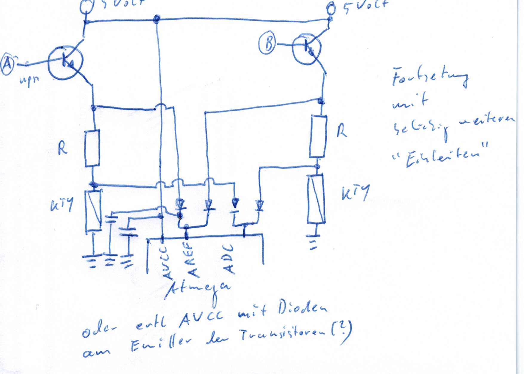

vom Atmega-Fieber gepackt würde ich nun gerne meine Solar-Anlage
erweitern und bräuchte noch zusätzliche ADC-Ports; 8 reichen nicht, 12
wären gut.
Mir ist die Existenz und die Funktion von Multiplexern bekannt (74HC4067
oder CD4067); auch diese Threads habe ich mir angesehen:
Beitrag "Wie ADC erweitern/muxen (ATmega)?"
https://www.mikrocontroller.net/part/CD4067
Ich lerne aber gerne dazu und mache mir deshalb Gedanken darüber, ob man
nicht selber die Funktion eines Multiplexers hardwaremäßig aufbauen kann
- einfach aus Spaß an der Sache!!
Was meint Ihr zu der hier als Bild angehängten Schaltung?
Die Transistoren werden über die Anschlüsse A oder B (usw.!!)
angesteuert; wenn dies Transistoren sperren, dann ist R und KTY auf
0-Potential.
Diese "Transistor-Widerstand-KTY-Einheiten" könnte man noch beliebig
hinzufügen.
Möglicherweise(?) könnte man auch den AVCC-Eingang mittels Dioden an die
Emitter der Transistoren legen?
Ist das Unsinn, bestehen schwere Denkfehler oder könnte man so etwas
realisieren?
> realisieren?
Für mich ist es Ersteres: Unsinn.
Begründung:
- die Schaltung geht so noch nicht: das fehlen Lastwiderstände hinter
den Dioden nach GND
- die Dioden bewirken erhebliche Messfehler
- der Aufwand ist deutlich größer als mit fertigen Analog-Multiplexern

von Stefan K. (stefan64)
Das wird so nix. Selbst mit fertigen Multiplexern gibt es einige
Fallstricke, die zu beachten sind.
Schau mal nach fertigen Temperaturfühlern mit I2C oder Onewire
Schnittstelle, damit wirst Du mit Sicherheit glücklicher. Die Dinger
haben auch den Vorteil, das sie entweder richtig messen oder garnicht.
Einen Fehler erkennst Du damit viel besser als bei Deiner bisherigen
ADC-Bastelei.
Viele Grüße, Stefan

Mit "hinter den Dioden" meinte ich AREF und den ADC-Eingang des µC.
Der Widerstand nach GND muss dafür sorgen, dass
- ein bekannter Strom durch die Dioden fließt, und damit der
Spannungsabfall an den Dioden (und so auch der Fehler) einigermaßen
kalkulierbar ist
- die Spannung am ADC-Eingang nach Messung einer höheren Spannung auch
wieder kleiner werden kann (die ADC-Eingänge sind hochohmig!)

Durch die Dioden an AREF und am ADC Input werden unterschiedliche Ströme
fliessen. Und dadurch unterschiedliche Spannungen abfallen, selbst wenn
die Dioden derselbe Typ sind und aus der gleichen Charge kommen. Diese
unterschiedlichen Spannungsabfälle werden Messfehler induzieren, die ich
als nicht ganz unerheblich bezeichnen würde.
Viele Grüße, Stefan

Wir reden bei den Dioden um Spannungen um die 0,7V mit
Exemplarstreuungen. Das ist für mich "erheblich" bei Messsignalen im
Bereich von 2,5V - wobei der benutzte Bereich zwischen min. und
max.-Temperatur nochmal deutlich kleiner sein wird.

Selbst mit fertigen Multiplexern kannst Du Dir Probleme einhandeln, von
denen Du heute noch garnicht träumst. Z.B. kann bei falscher Auslegung
und/oder falschem Timing in der Firmware der ADC-Wert vom letzten
gewandelten Kanal abhängen ...
Das Problem dabei sind Fehler, die so subtil sind, dass sie Dir im
ersten Moment garnicht auffallen, weil sie z.B. abhängig von den
anliegenden Spannungen bzw. Temperaturen sind.

Ja dann :-( Ist mir jetzt klar! Danke!
Hab halt immer gehofft, nachdem es schon eine Darlington-Schaltung gibt;
warum sollte es keine "Geigenberger-Schaltung" geben :-)
A. Geigenberger

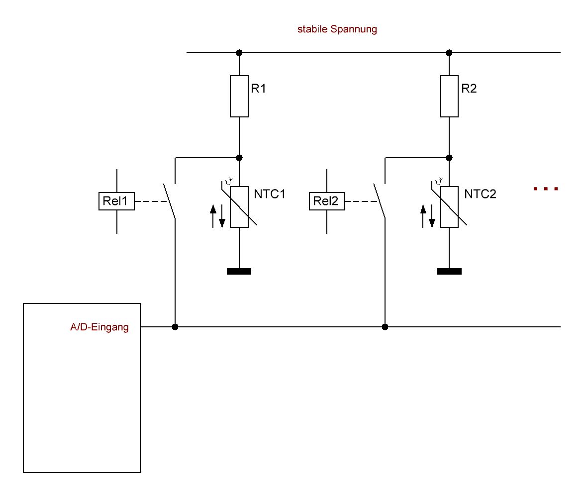

Wenn du Schalter findest die so schalten wie du es brauchst, nämlich
unabhängig von der Ansteuerung, dann könntest du eine lange Kette
basteln die deine Analogsignale unverfälscht an den AD-Eingang anlegt.
Schau mal nach "Halbleiterrelay", da gibt's welche die dafür gut

Mein Ziel war ja, mit nur einem ADC-Port mehrere Temperaturen der Reihe
nach zu messen
Mein Gedanke war: Ich lege der Reihe nach mit dem Transistor Spannung an
die Messreihe "R-KTY". Zweck der Diode sollte sein, dass die Spannung
nicht "retrograd" (bitte den fachlich sicher falschen Ausdruck zu
entschuldigen) in die anderen Messreihen "verschwindet" (wieder falsch
ausgedrückt, ich weiß). Mit diesen Dioden, sowohl an ADC als auch an
AREF sollten die nicht aktiven Messreihen auf Masse-Potential bleiben.
Ich denke deshalb, sie sind nicht falsch gepolt.
Nicht bedacht habe ich, dass für einen Spannungsabfall auch ein
Stromfluss vorhanden sein muss, den der hochohmige Atmega-Port natürlich
nicht möglich macht. Weiterhin gibt es für verschiedene Stromstärken an
Dioden ja jeweils andere Spannungsabfälle.
Dies wurde mir gut erklärt, Dafür bin ich dankbar.
Was ich mich nicht mehr nachfragen traute:
Was wäre, wenn man einen recht großen Widerstand (100kOhm) zwischen
AREF, ADC und Masse schaltet. Dann könnte - so meine laienhafte
Überlegung ja wieder ein kleiner Strom fließen, der dann wiederum
Messungen möglich machen könnte. Dass dann die "Linaerität" natürlich
leidet, ist mir klar. Evtl. könnte man dies mit Kennlinien wieder
rausrechnen?
Und mir ist auch klar, dass es viel einfachere und viel bessere fertige
Lösungen gibt. Aber ich möchte gerne lernen (bin total "fachfremd"),
manches einfach "ausprobieren" und durchaus auch manchmal blöde Fragen
stellen dürfen.
Viele Grüße
A. Geigenberger

von Alfons G. (alibaba55)
Wenn Transistor A (der Linke) durchschaltet und Transistor B sperrt,
dann fließt die "Messspannung" (schon wieder falscher Ausdruck, ich
weiß) durch den KTY, der an Transistor B hängt und verfälscht massiv das
Ergebnis, zumal ja mehr solche "Messelemente ( "R-KTY" ) verbaut sein
können.
Alfons
von Axel S. (a-za-z0-9)
So wie von dir gezeichnet, ist es eine Schnapsidee. Aber das Prinzip
kann man so ähnlich anwenden:
AVcc ----.
       R_ref
 ADC ----*-----------*-----------*-- ...
        KTY         KTY         KTY
   A --|E      B --|E      C --|E   <-- n-Kanal MOSFET
 GND ----*-----------*-----------*-- ...
Du brauchst pro Temperatursensor einen n-Kanal MOSFET und ein H-aktives
Steuersignal (oben: A, B, C, ...). Es darf immer nur ein Steuersignal zu
einer Zeit aktiv sein.
Alle Sensoren arbeiten auf den gleichen Arbeitswiderstand R_ref, sollten
also für den gleichen Temperaturbereich vorgesehen sein. Optional kann
man aber auch mehrere R_ref durch p-Kanal MOSFET schalten.
Der on-Widerstand der MOSFET verfälscht den Meßwert. Aber wenn man Typen
mit geringem Widerstand nimmt (z.B. IRLML2502 mit 45mR) dann ist das in
der Praxis weit unterhalb der Streuung der Sensoren selber.
Gemessen wird ratiometrisch mit Vref = AVcc. Vom ADC-Eingang nach GND
gehört noch ein Siebkondensator.
PS: Die Leitungen zu den Sensoren sollten nicht zu lang sein (der
Widerstand geht auch ins Ergebnis ein). Und es schadet sicher nicht, die
beiden Adern, die zu jeweils einem Sensor gehen, zu verdrillen.

von sand (Gast)
Was ich nicht verstehe (lernphase!) Die Transistoren funktionieren wie
eine Stromquelle, mit eingepägtem Strom durch R-KTY und ...Aref.
Aref ist dagegen eine Spannungsausgang, mit 1,1V oder 2,56V wo ich die
Emitterspannung dagegenschalte (Flussrichtung Diode). Die Aref-Spannung
bei ausgeschaltetem Transistor kann so nicht an die Messkette R-KTY ran.
sand schrieb:
> Aref ist dagegen eine Spannungsausgang, ...
Eigentlich nicht(?). An AREF legt man, wenn man eine externe Referenz
nutzt, die Spannung an, auf die sich der AD-Wandler bezieht.
Die Spannung am Emitter der Transistoren würde sich - so meine
Überlegung - gut als Bezugsspannung eignen.
Die "Variation" von Axel S. ist aber wesentlich eleganter. Allerdings:
Es verbleiben dennoch "Halbleiter" im "Messweg" (?). Linearität!?
A. Geigenberger
