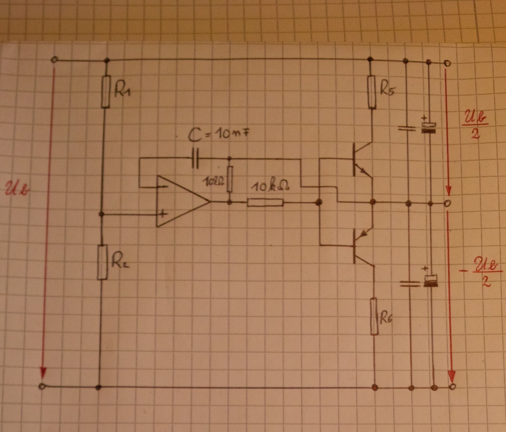

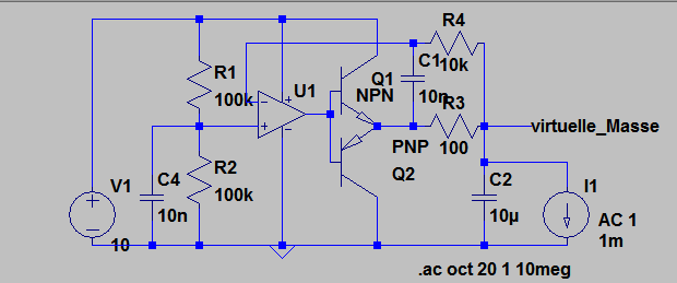

Rolf schrieb:
> Eigentlich macht es doch keinen Unterschied, ob die Lichtschranke
> zwischen Plus und Minus oder zwischen Plus und der virtuellen Masse
> angeschlossen ist. Außer natürlich vom Betrag der Spannung her (8V bzw.
> 4V), oder?
Wenn du die Widerstände an der Lichtschranke gleich gelassen hast, dann
fließt jetzt natürlich weniger Strom (wegen des geringeren Spannungshubs
am Widerstand). Und der Strom fließt jetzt über die "untere Hälfte"
deines virtuelle Masse Schaltkreises, während er vorher daran vorbei
geflossen ist.
Rolf schrieb:
> Über dem Kollektorwiderstand mit 22Ohm (am npn-Transistor) fällt
> übrigens während des Betriebes keine Spannung ab. Am 22Ohm am
> npn-Transistor etwa 0,19V. Ist das normal?
Du meinst: am 22Ohm Kollektorwiderstand des pnp (oben) fällt nichts ab,
am 22 Ohm Kollektorwiderstand des npn (unten) fallen 0,19V ab, korrekt?
Klingt so, als würden von +Ub über die Lichtschranke 10mA auf die
virtuelle Masse fließen und von dort über den unteren 22Ohm Widerstand
auf -Ub. Daran wäre nichts auszusetzen.
Ein bisschen dubios bleibt, warum zuvor die Bauteile abgeraucht sind.
Vielleicht hilft deiner Massererzeugung, dass jetzt ein definierter
Strom in den unteren Zweig fließt (und die Schaltung nicht ständig
zwischen sourcen und sinken umschalten muss - der OPV muss bei jedem
Umschalten der Stromrichtung erst mal 1,4V springen und dabei
hoffentlich nicht zu sehr überschwingen).
Vielleicht war in deinem Aufbau gesten auch einfach was falsch, und
heute hast du den Fehler nicht mehr drin.
Gast #5006102
> geflossen ist.
Moin Achim, vielen Dank.
Richtig, jetzt fließt weniger Strom. Aber das reicht aus.
Ich habe noch zusätzlich in die Spannungsversorgungsschaltung ein
100K-Poti eingefügt, um den Pos. Eingang des OPVs auf halbe
Betriebsspannung einzustellen.
Gestern hatte ich nur 120kOhm-Widerstände ohne das Poti drin. Heute habe
ich die gegen 220KOhm ersetzt und, wie gesagt, noch ein Poti rein.
Aber das macht eigentlich kein Unterschied, oder?
Rolf
Gast #5006144
Ne, kein Unterschied.
Vielleicht waren der Killer gestern doch die ständigen "Lastwechsel"
durch deine Feldmühle und damit einhergehende Schwingungen (nach
Lastübernahme) am OPV. Mit dem überlagerten Gleichstrom vom Optokoppler
fallen diese Lastwechsel jetzt weg.
Wie viel Kapazität hängt den hinten an deiner virtuellen Masse? Du
benutzt sie doch eigentlich nur für den Ref-Pin des AD620 und als
Bezugspotential für die nachgeschalteten Verstärker, oder?
Du kannst die Übernahmeverzerrungen (und daraus evtl. angekickte
Nachschwinger) bei deinem virtuelle Masse Erzeuger übrigens deutlich
reduzieren, wenn du noch einen Widerstand zwischen den Basen und
Emittern der Transistoren einfügst (meinetwegen 200Ohm). Kleine Ströme
um 0 herum treibt der OPV dann alleine (ohne dass einer der Transistoren
öffnet). Erst wenn mehr als 0,7V/200Ohm=3,5mA benötigt werden, kommt
Strom durch den Transistor dazu. Und beim Lastwechsel gibt es einen
kontinuierlichen Übergang, keinen Sprung der Basisspannung um 1,4V.
(Wobei es - wie schon geschrieben - sein kann, dass mit dem Gleichstrom
deiner Lichtschranke jetzt gar keine Lastwechsel mehr auftreten und nur
noch die untere Hälfte deines Masseschiebers benötigt wird).

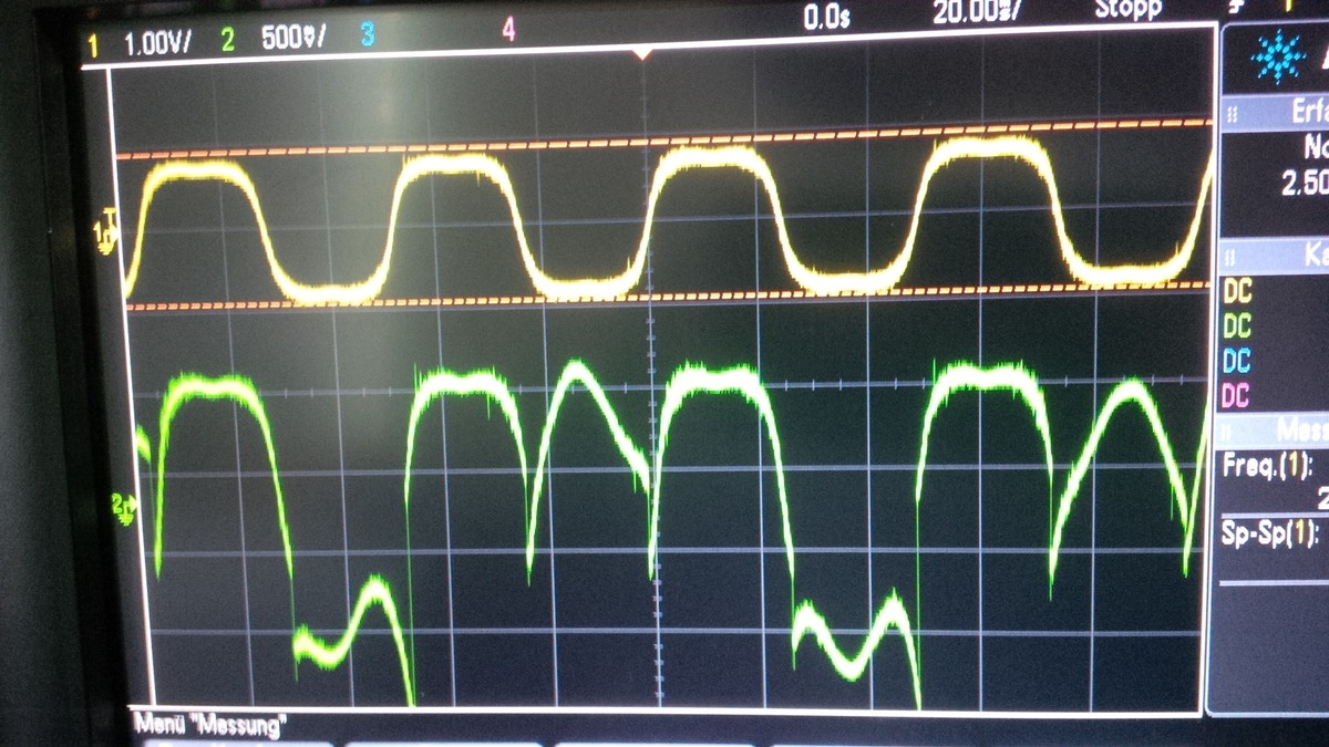

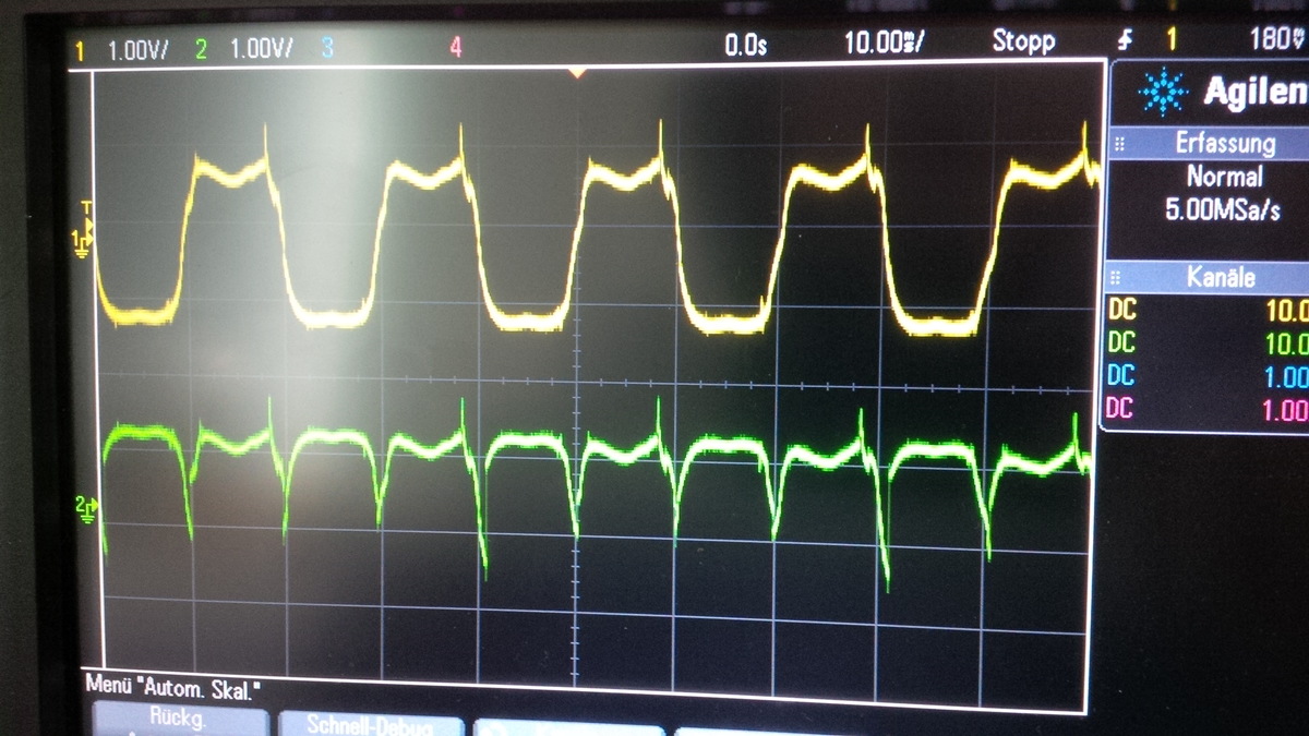

Nachdem das Problem heute behoben war, habe ich die Phase zwischen dem
Lichtschrankensignal und dem Ausgangssignal des AD620 (nahezu)
ausgeglichen.
Dazu habe ich noch eine Verändnisfrage:
Am Ausgang des Umschaltbaren Verstärkers (Wechsel zwischen
Spannungsfolger und Invertierendem Verstärker) müssten doch eigentlich
alle Rechtecke "nach oben geklappt sein". Wieso sind diese Spitzen
richtig (mechanische Abgleich)?
http://www.hcrs.at/FELDMU.HTM
Rolf
Gast #5006403
Rolf schrieb:
> Ich tendiere auch dazu. Lurchi sprach weiter oben auch, dass "-
> vielleicht wenn der OPV instabil wird".
Die Zeile hast du aus einem anderen Beitrag von mir. Ist also keine
unabhängige Bestätigung von zwei Personen sondern nur zwei mal mein
gleicher Sermon ;-)
Rolf schrieb:
> Wie gesagt, es rauchte nur der eine 22 Ohm am npn-Transistor (BC547C)
> durch.
Hm: ich hatte es oben so gelesen, dass die ganze Kette
(22-Ohm-Widerstände plus Transistoren) defekt seien.
In dem fall werden sie alle nach unten geklappt (wenn du das
Referenzsignal um 180° in der Phase schiebst wird es umgekehrt). Ist
beides gleich gut, du bekommst dann halt am Ausgang des Lock-In eine
negative Gleichspannung statt einer positiven.
Die Spitzen sind die Nulldurchgäne des Signals vor dem Gleichrichter.
Wenn die genau auf der Nulllinie liegen, dann erfolgt die Umschaltung
genau im richtigen Moment. Wenn du in der Phase etwas zu spät kommst,
dann geht die Ausgangsspannung noch ein bisschen "auf die falsche
Seite", ehe der Gleichrichter dann umschaltet.
Gast #5006477
Danke.
Nein. Es rauchte nur der 22-Ohm-Widerstand am npn. Danach war aber der
npn-Transistor auch hin (habe den getestet). Meine Vermutung war dann,
dass es nach dem Austausch des Widerstandes nicht mehr rauchte, weil
einer der Transistoren defekt war und somit die Problemstelle lahmgelegt
war.
Achso, das unterste Signal repräsentiert nicht den Ausgang des
Verstärkers, der durch das Referenzsignal umgeschaltet wird?
Das Signal ist also wie nach jeder Gleichrichtung ohne Glättung?
Rolf
Gast #5006512
Das klingt dann ziemlich danach, dass du beim Einbau der Lichtschranke
gestern versehentlich einen Kurzschluss von der verschobenen Masse auf
die untere Versorgung fabriziert hast.
Hast du evtl. mit dem Oszi an der Schaltung gemessen, und eine
GND-Klemme des Oszis an die verschobene Masse, die andere GND-Klemme mit
-Ub verbunden? Dann hast du wieder was dazugelernt :-) Die GND-Klemmen
des Oszi sind untereinander und mit PE verbunden. Wenn man sie an
unterschiedliche Potentiale in der Schaltung hängt, dann schließt man
die kurz.
Das Signal ist "... Pin 7 von U2 (Gleichgerichtetes Signal, im Bild
Ch3)". Es ist also phasenrichtig gleichgerichtet, aber nocht nicht
geglättet.
Dein Verständnisproblem ist wahrscheinlich immer noch, dass du
erwartest, dass nach der phasenrichtigen Gleichrichtung alle Halbwellen
nach oben geklappt sein müssen.
Alle Halbwellen nach unten ist aber genau so gut wie alle Halbwellen
nach oben. Wenn man die Lichtschranke um genau 180° verschiebt (oder
wenn man ihr Ausgangssignal invertiert) hat man ebenfalls wieder eine
phasenrichtige Gleichrichtung.

Gast #5006902
Moin Achim, Moin Lurchi.
Mit der phasenrichtigen Gleichrichtung stimmt noch was nicht.
Lichtschranke und AD620(gelb) sind in Phase. Bei dem gleichgerichtete
Signal (grün) hängen aber irgendwie einige Rechtecke unten.

Gast #5008203
Vielen Dank.
Der Anhang zeigt das AD620-Signal(gelb) und das gleichgerichtete
Signal(in grün), wenn das Feld durch den Pluspol einer 100-V-Spannung
erzeugt wird.
Sind die Signale im Erwartungsbereich oder kann man da ggf. noch was
verbessern?
Wie meinst Du das mit dem Signalwegfall?
Rolf
Gast #5008369
Das Signal sieht doch eigentlich noch ganz ordentlich aus, bis auf die
Spikes gegen Ende der positiven Phase. Da sollte man ggf. klären ob das
ein übersprechen von der Lichtschranke oder ggf. eine Störung vom Motor
ist. Der Teil sollte sich vermeiden lassen oder zumindest reduzieren.

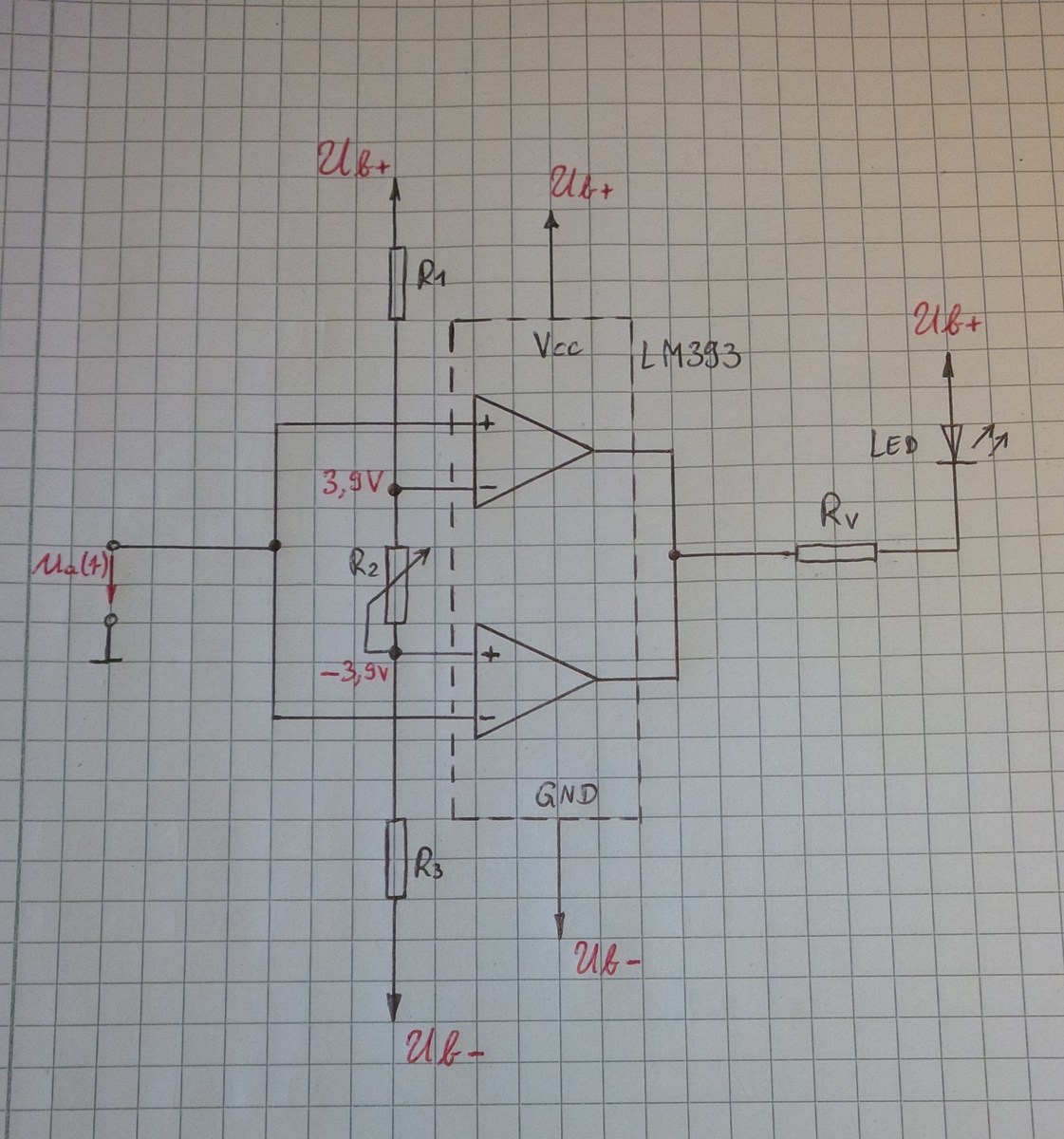

Ich überlege mir gerade die Schaltung mit dem LM393 zur Anzeige der
Übersteurung.
Der output voltage swing des AD620 beträgt min. -Vs+1,1 und max. Vs-1,1.
Gehen wir von einer Versorgungsspannung von +-5V aus (10V-Akku für meine
Schaltung).
Der Komparator des LM393 soll also eine LED ansteuern für den Fall, dass
das Maximum der Ausgangsspannung des AD620 größer als 3,9V ist.
Entsprechendes gilt für das Minimum der Ausgangsspannung.
Es handelt sich aber bei dem Ausgangssignal des AD620 um ein
Rechtecksignal. Wie kann der Komparator solch ein Signal mit der
Gleichspannung der Versorgung vergleichen, da es nach einer halben
Periode sein Vorzeichen wechselt?
Rolf
Gast #5009496
Mit 2 der Komparatoren kann man einen Fenstervergleicher machen:
Einer prüft auf zu hohe Spannung und der andere auf zu niedrige. Die
Ausgänge sind Open Collektor: man kann also direkt zusammenschalten, als
oder Verknüpfung. Eine entsprechende Schaltung sollte sich im Datenblatt
des LM393 oder LM339 (4 fach version) finden.
Wenn man die LED dann nicht direkt, sondern über einen Transistor, kann
man per Kondensator als die Pulse dehnen, so dass man auch eher kurze zu
hohe Pulse erkennen kann.
Gast #5009582
Danke, klar soweit.
Ein zusätzliches UND-Gatter wird also nicht benötigt?
Mir ist nicht ganz klar, wie ich die beiden Ausgänge des LM393 UND-mäßig
verknüpfe ohne ein zusätzliches Gatter; auch im Datenblatt steht dazu
nichts.
Rolf
Gast #5009651
Die Ausgänge beim LM393 schalten nur nach GND. Halt beiden Ausgänge
zusammen und ein Widerstand nach +10 V, bzw. dort direkt die LED mit
Vorwiderstand. Früher bei TTL Logic mit Open Collector nannte man das
wired AND.
Die Komparatoren dann so das, der Ausgang high ist, wenn das Signal im
erlaubten Bereich ist. Also einmal das Signal auf den invertierenden und
einmal auf den nicht invertierenden Eingang.

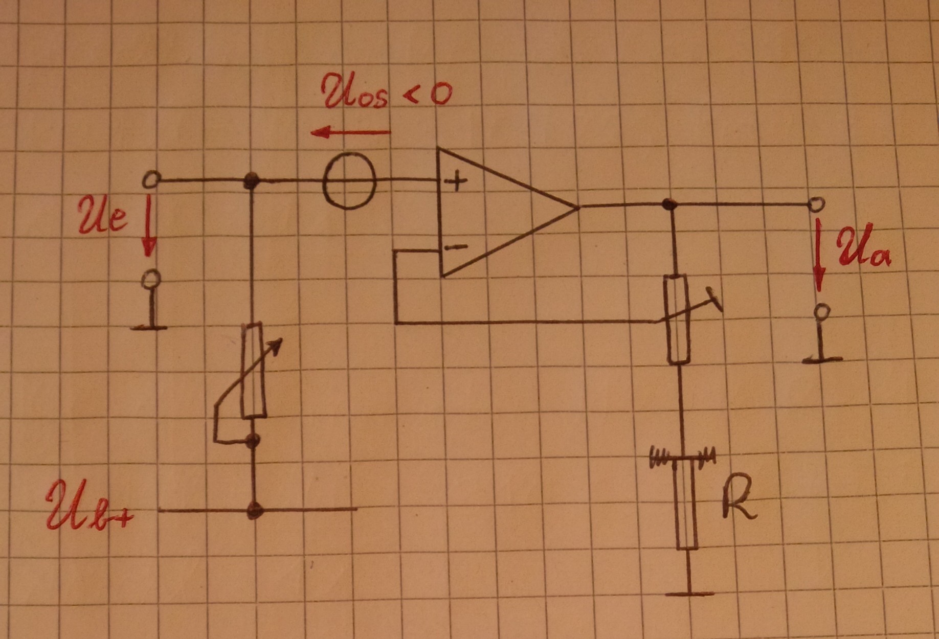

Gast #5011489
Vielen Dank.
Die Offsetspannung ist in meiner Schaltung negativ. Wäre es so wie im
Anhang möglich, wobei ich auf die positive Versorgungsspannung gehe?
Ggf. noch ein Widerstand zwischen Poti und Ub+.
Rolf
Gast #5011722
Im Prinzip kann es mit der Einfachen Schaltung gehen. Allerding müsste
der Widerstand für den Offset sehr groß werden. Für einen Offset im mV
Bereich ist man da ggf. im 100 M Bereich, und gerade um 0 wird der
Widerstand sehr groß. Bei großen Offset würde sich auch die Verstärkung
ändern.
Da ist die Schaltung mit dem extra Spannungsteiler schon einfacher und
besser - nur die Dioden sind nicht unbedingt die beste Lösung.
Gast #5012245
Die Schaltung mit nur dem Widerstand beeinflusst die Verstärkung ein
wenig (so im Bereich 0.1% je Einstellung des Potis). Die Variante mit
den Diode oder eine Teiler vorweg hat auch einen Einfluss auf die
Verstärkung (eher so 1% Bereich), allerdings ist der Einfluss praktisch
konstant, stört also nicht.

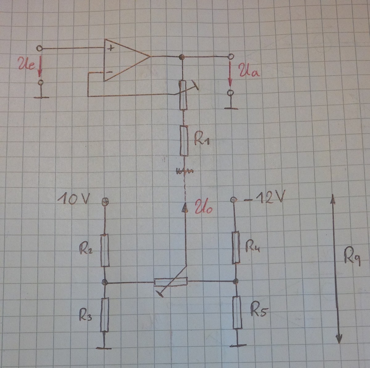

Gast #5012777
Eine andere Möglichkeit im Anhang.
Um mit diesem Abgleichnetzwerk die eingestellte Eich-Verstärkung (Poti
am OPV) so wenig wie möglich zu beeinflussen, muss dazu der
Quellwiderstand des Abgleichnetztwerkes besonders niederohmig sein?
Was hältst Du von dieser Schaltung, wenn ich den Quellwiderstand niedrig
mache?
Rolf
Gast #5012811
Bei der Schaltung nach 2.3 beeinflussen sich Gain- und Offset-Abgleich
ggf. recht stark. Da muss man ggf. interativ vorgehen: also etwa erst
Offset dann Gain und dann noch einmal Offst und ggf. Gain.

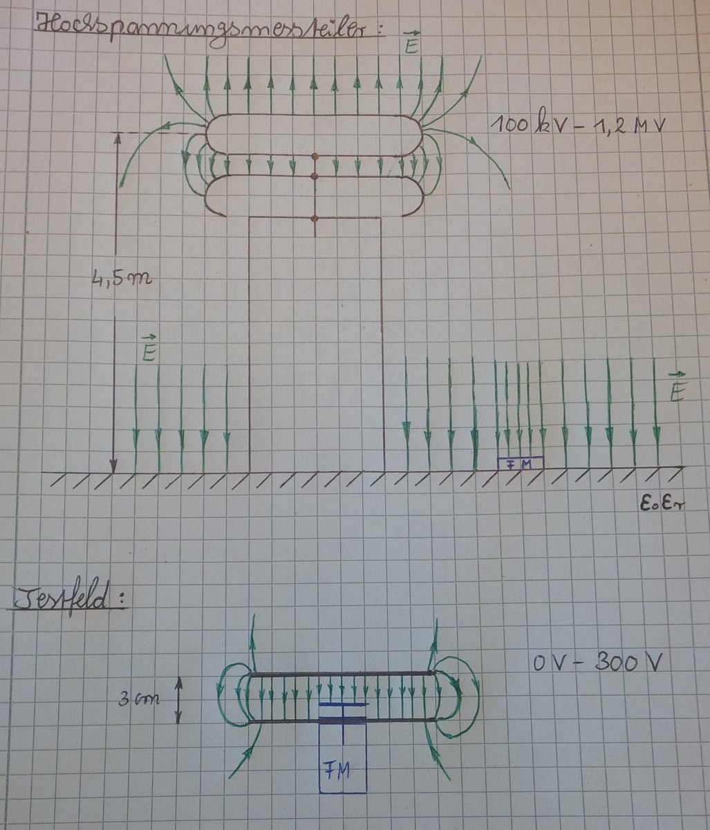

Moin Lurchi.
Der Gleichspannungs-Teiler hat eine Höhe von etwa 4,50m. Minimale
Prüfspannung ist 100kV und maximale Prüfspannung 1,2MV.
Nach der Faustformel für das elektrische Feld ergibt sich für die
minimale Feldstärke: E=U/d=(100kV)/(4,50m)=22,2KV/m
Maximale Feldstärke: E=266,7kV/m
Die Faustformel gilt natürlich nur für einen idealen Plattenkondensator.
Wie groß würdest Du die effektive Feldstärke an der Feldmühle demnach
schätzen? 250kV/m bei 1,2MV oder weniger?
Die Feldstärken sind relativ hoch. Würdest Du für diese
Betriebsbedingungen den Endverstärker geringer bemessen in seiner
Verstärkung.
Worauf sollte ich bei den genannten Betriebsbedingungen in Bezug auf die
Verstärkerschaltung noch achten?
Rolf
Gast #5016107
Die DC Verstärkung (hinter dem Gleichrichter und Filter) sollte eher
nicht so hoch sein, vielleicht ein Faktor 2-10. Viel Verstärkung braucht
man da nur, wenn man so hohe Störungen hat, die sonst die Schaltung in
die Sättigung bringen könnten.
Bei einer so hohen Feldstärke sollte rauschen nicht mehr so das Problem
sein. Für eine definierte Feldstärke kann die mechanische Form der
Feldmühle ggf. wichtig werden. Also eher eine Flache Bauform, und ggf.
ohne scharfe Ecken / Kanten.
Bei genügendem Abstand und passender Form sollte die Näherung Spannung
durch Abstand schon etwa hinkommen. Viel mehr als eine Überhöhung um den
Faktor 1,5-2 sollte man durch einen passende Form vermeiden. Also
vielleicht 400 kV/m als Maximalwert.
Gast #5016167
Ich dachte daran, die Feldmühle zusammen mit der Antenne (und Schaltung)
für die Wechselfeldmessung in einem gemeinsamen Kunststoff-Koffer
unterzubringen. Sensorplatten und Antenne liegen dann, wenn man den
Koffer öffnet, in einer Ebenen. Unten im Koffer dann die abgeschirmten
Schaltungen.
Also wäre es besser, die Schaltungen und die Sonden durch geschirmte
Leitungen von einander zu trennen?
Dadurch könnte man auch den "Empfangsteil" der Feldmühle separat flach
gestalten.
Rolf
Gast #5016187
Die Höhe für die Feldmühle ist vor allem durch den Motor vorgegeben.
Weniger als die Länge des Motors wird schwer. Vom Gehäuse sollte es eher
eine Metallgehäuse (zumindest Leitfähige Oberfläche) werden, so dass die
Oberseite mit der Feldmühle eine relativ ebene Fläche (größer als die
eigentliche Feldmühle) wird. Die Ränder dann definiert abgerundet, etwa
ein Viertelkreis an den Seiten. Ein Koffer hätte unschöne scharfe Kanten
Da sollte eigentlich genügend Platz auch für die Elektronik sein,
zumindest für die erste Verstärkerstufe. Extern wären dann wohl nur die
Anzeige und ggf. Akkus.

Ich werde jeweils einen Elko und einen Keramikkondensator zwischen "+"
und GND und zwischen "-" und GND schalten. Welche Werte würdest Du
vorschlagen?
Rolf

Gast #5019135
Wenn ich die Kondensatoren C2 und C3 mit jeweils 100nF einfüge wie in
der Schaltung oben, geht die Stromaufnahme auf 300mA.
Ich verstehe das nicht. Irgendwas ist noch falsch, obwohl die Schaltung
insgesamt funktioniert.
Könnte ich mit dem Oszilloskop überprüfen, ob da ein Latch-up drin ist?
Rolf

Gast #5019561
Vielen dank Lurchi.
Noch einmal das jetzige Problem der Schaltung:
1.) Wenn ich die Versorgungsspannung anschließe und wieder abtrenne (den
Plus- oder Minuspol, wobei das Spannungsversorgungsgerät eingeschaltet
bleibt), ist die Stromaufnahme unterschiedlich. Mal ist sie im normalen
Bereich von 24mA (alles dran, Lichtschranke etc.), dann wieder springt
sie plötzlich auf 300mA, wobei der 4066 und der OPV heiß werden. Nach
dem Ausschalten und erneutem Anschalten ist die Stromaufnahme wieder
normal.
2.) Wenn ich einen 100nF-Keramikkondensator zwischen einen Pol, Plus-
oder Minus-Pol, und der virtuellen Masse anschließe, erhöht sich die
Stromaufnahme um rund 10mA.
3.) Ich habe jetzt jweils einen Elko (2,2µF) zwischen Plus und
virtueller Masse und Minus und virtueller Masse geschaltet. Danach war
das Problem unter 1.) anscheinand behoben. Als ich aber das Signal auf
den AD620 gelegt habe, ging die Stromaufnahme wieder auf 300mA hoch
84066 und OPV wurden heiß). Danach trat dieses Problem nicht auf,
24mA-Stromaufnahme.
Durch die Elkos tritt das Problem unter 2.) auch nicht mehr auf.
Irgenwas ist noch faul.
Ich vermute auch (wegen 2.)), dass etwas mit der virtuellen Masse nicht
stimmt.
Woran kann es liegen bzw. wie kann ich eine Prüfung vornehmen?
Rolf
Gast #5019620
Das klingt sehr nach einem Schwingen der virtuellen Masse. Das kann mit
Kapazitiver Last für einen OP am Ausgang oder am Emitterfolger ggf.
schon mal passieren. Einige der für die virtuelle Masse gezeigten
Schaltungen waren auch so dass man Schwingungen erwarten kann.
Wenn man den Strom über die virtuelle Masse kleine hält, sollte man dort
mit sehr wenig Strom auskommen. Da reicht dann ggf. einfach ein
Spannungsteiler, etwa 2 mal 4,7 K und dann etwa 10µF+100 nF zur
Stabilisierung dazu. Die extra Transistoren sind jedenfalls nicht nötig.
Über den Teiler kann man ggf. auch gleich die LED für die Lichtschranke
versorgen - man braucht also nicht einmal extra Ruhestrom und kann dann
relative niederohmige Widerstände nehmen (dann etwa LED + 1 K und 1.2
K).
Ein Schwingen sollte mit dem Oszilloskop zu sehen sein.
Gast #5019676
Lurchi schrieb:
> Das kann mit
Vielen Dank.
Ein Koaxialkabel ist noch nicht am Ausgang der Schaltung angeschlossen.
Das Problem tritt auch im Leerlauf auf.
Wie kann ich das genau messen?
Also anstelle der Gegentaktstufe (Transistoren) die Spannungsteiler?
Rolf
Gast #5019780
Wenn da nichts großen dran hängt reicht ein Spannungsteiler für die
virtuelle Masse: möglich wäre da z.B.  rote LED (als Anzeige ob an) - 1
K - virtuelle Masse - 1,2 K - IR LED der Lichtschranke. Dazu dann halt
Kondensatoren an der virtuellen Massen.
Dir Schaltung mit den Transistoren bräuchte man nur wenn da viel Strom
über die Masse fließt. Hier ist das aber nicht der Fall.

Verstehe ich es richtig? Durch die Gegentaktstufe bestehend aus den
beiden Transistoren ergibt sich das Schwingen der Masse und damit das
geschilderte Verhalten?
Würde das fehlerhafte Schwingen auch verschwinden, wenn man einfach nur
die Transistoren weglässt?

Die Schaltung für die virtuelle Masse kann schwingen - das ist sogar
recht wahrscheinlich. Abhilfe wäre es z.B. dem OP und R1/R2 wegzulassen.
Wenn die Masse unbedingt genau in der Mitte sein soll, dann ggf. R3 und
R4 weglassen und dafür einen Kondensator (z.B. 1-10 nF) in der direkten
Rückkopplung am OP und etwa 10 K zum "Ausgang". Dazu dann noch ein
Widerstand zwischen den OP und die Transistoren oder von den Emittern
der Transistoren zur virtuellen Masse.
Wenn das Problem nur mit dem Netzgeräte auftritt, kann es auch noch
sein, dass das Netzgerät Massebezug (PE) hat und dann über das ebenfalls
geerdete Oszilloskop einen Kurzschluss macht.
Gast #5020877
Vielen Dank.
Ja, ich würde die Spannungsversorgungsschaltung mit OPV gerne behalten.
Im Anhang habe ich die Ergänzungen eingefügt. Mir ist nicht ganz klar,
was Du mit "10 kOhm zum Ausgang" meinst. Korrekt eingezeichnet?
Rolf

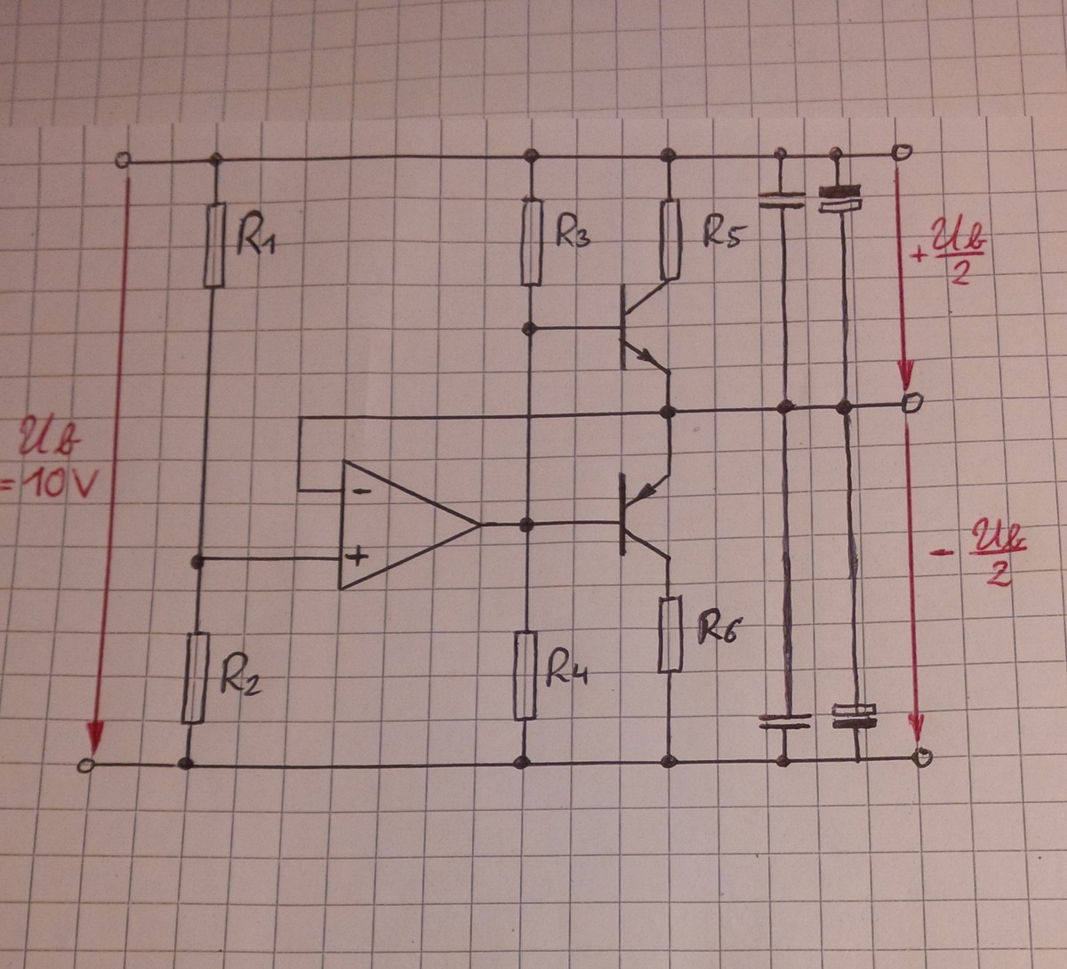

Gast #5021728
Wenn die Schalung schwingt, werden abwechselnd die Kondensatoren an der
virtuellen Masse geladen und entladen - das braucht Strom.
Je nach Schaltung kann es auch noch passieren das über Kapazitive
Kopplung andere ICs zu hohe oder zu niedrige Spannungen bekommen und
dann ggf. extra Strom verbrauchen.
Die Schaltung mit der Virtuellen Masse ist mit und ohne den
Kondensatoren am Ausgang schlecht: entweder empfindliche auf kapazitive
Last (z.B. Oszilloskopmasse an vGND) oder schon gleich mit viel
Kapazitiver Last.
Eine bessere Version für die Virtuelle Masse habe ich angehängt. Die
beiden Transistoren kann man ggf. durch eine direkte Verbindung zum OP
ersetzen, wenn der Strom unter etwa 10 mA bleibt. C4 ist optional. R3
sollte ggf. kleiner werden, wenn mehr Kapazität an den Ausgang kommt.
Gast #5021751
Viele, vielen Dank für Deine Mühe.
Der Kondensator C2 mit 10µF ist ein Keramikkondensator sowie die übrigen
Kondensatoren auch?
Der Widerstand R3 beträgt 100 Ohm oder kleiner?
Rolf
Gast #5022601
Moin Lurchi,
Noch einen Effekt, den ich beobachten kann:
Wenn ich 100nF Kerkos von den Versorgungsspannungsanschlüssen des AD620
auf virtuelle Masse anschließe, steigt die Stromaufnahme auf 80mA.
Das passiert aber nur, wenn die vier Elkos in der Versorgung nicht drin
sind.
Rolf
Gast #5023567
Moin Lurchi,
die verbesserte Schaltung funktioniert.
Die Schwingung tritt nicht mehr auf bei kapazitiver Belastung.
Ich habe den 10µF als 47µF Elko eingefügt.
Hattest Du die 10µF auch als Elko vorgesehen?
Rolf
Gast #5023706
Danke.
Die vorherige Schaltung hatte tatsächlich eine Schwingung drin, 400kHz
etwa, je nachdem, wie genau man die Resonanzfrequenz mit der kapazitiven
Last getroffen hat. Mit Deiner verbesserten Schaltung sind die Effekte
nun verschwunden.

Gast #5024141
Vielen Dank.
Im Anhang habe ich die Schaltung für die Übersteuerung eingefügt.
Die +-3,9V sind der Bereich, in dem der AD620 arbeiten soll bzw. nicht
in Sättigung ist. Das stelle ich mit dem Spannungsteiler ein.
Ist der Versorgungsanschluss des LM393 so korrekt, also an -+10V?
Wenn alles im "Fenster" von +-3.9V ist, müsste die LED leuchten?
Rolf
Gast #5024211
So wie ich es sehen sind die Eingänge der Komparatoren gerade
vertauscht: wenn alles im erlaubten Bereich ist, sollten die
Komparatoren am Ausgang auf "high" sein, also einen höhere Spannung am
(+) Eingang.
Eine +-10 V Versorgung für den Komparator kann hinkommen. In der Regel
wird es die selbe Versorgung sein wie für die OPs die man überwacht. Bei
Batteriebetrieb also eher weniger als +-10 V.
+-10 V wären jedenfalls zu viel für die meisten der 4066.
Gast #5024248
> (+) Eingang.
Danke, also -3,9V am invertierenden Eingang des oberen OPVs?
Beziehen sich die Spannungen an den Eingängen der OPV auf die virtuelle
Masse? -3,9V gegen GND also?
Richtig, meine Schaltung läuft mit +-5V.
Rolf
Gast #5024565
Die +-3,9 V Vergleichspegel vertauschen kommt auch hin. Also -3,9 V oben
und +3,9 V beim Komparator unten.
Die Schwellen sollten da sein wo die Grenzen der OPs / des INA liegen,
ober man die Spannung gegen die virtuelle Masse misst oder nicht ist
egal. Die Limits sind in der Regel relativ zur Versorgungsspannung des
ICs.
Mit +-5 V Versorgung reicht es beim LM393 als Gleichtaktbereich von -5 V
bis etwa -3,5 V -> der 3,9 V Pegel geht damit also noch nicht. Da
sollten es dann wenigstens etwa +6 V sein. Es darf auch unsymmetrisch,
z.B. -5 V und +7 V sein. Alternativ könnte man ggf. das Limit auf z.B.
3.4 V senken und so im Zweifelsfall etwas früher einen Überlauf anzeigen
um im Gleichtaktbereich des LM393 zu bleiben. Der nachfolgende OP muss
beim erlaubten Signalhub auch berücksichtigt werden: für den TL072 geht
es da z.B. nur bis etwa 3 V über die negative Versorgung des OPs. D.h.
bei +-5 V für den OP nur bis -2 V.
Gast #5024670
Vielen Dank.
Ich verwende einen LMC6484. Demnach müsste es kein Problem geben, oder?
Rolf

Gast #5025860
Vielen Dank.
Könntest Du mir einen Spannungsteiler zeichnen, der stabil ist
(notwendige Kondensatoren) und auch symmetrisch bleibt bei Belastung
durch die Lichtschranke.
Sehe es genauso, dass das ausreicht.
Mir raucht grade total der Kopf.
Rolf

Moin Lurchi,
Im Anhang habe ich die Schaltung eingefügt, die meine gesamte Schaltung
jetzt mit symmetrischen -+6V versorgt.
Irgendwelche Schwingungen treten jetzt nicht mehr auf.
Ich verwende zur Speisung zwei Batterie, was kein Problem ist.
Ist diese Schaltung Deiner Meinung nach ok? Würdest Du noch Elkos
einfügen?
Rolf

Gast #5027811
Moin Lurchi,
mich interessiert Deine Meinung zu der geregelten Spannungsversorgung
(Anhang oben). Ist die Schaltung geeignet oder muss man noch mit
Problemen während des Betriebes rechnen bzw. kann man noch etwas
verbessern?
Rolf
Gast #5027891
Die 7806 / 7906 verbrauchen schon relativ viel Strom für eine
Batteriebetriebene Schaltung. Es gibt heute deutlich sparsamere Regler
und LDOs, so dass man mit weniger Spannung auskommt.
Eigentlich liegt fast keine Last auf der virtuellen Masse wenn man dann
nichts falsch macht, braucht man den ganzen Umweg nicht und eine
einfache virtuelle Masse reicht aus.
Der wesentliche Teil des Stromverbrauch wird sowieso der Motor sein. Der
wesentliche Teil der wohl noch fehlt ist eine Drehzahlreglung.

Ok, angenommen man nimmt einen Spannungsteiler zur Erzeugung der
virtuellen Masse.
Die Hauptlasten sind die Lichtschranke mit 20mA und der Motor mit 50mA.
Wie ermögliche ich es, dass die virtuelle Masse zwischen dem
Spannungsteiler den Strom aufnehmen kann?
Rolf

Gast #5028912
Die 4066 sollten schon an die +-6 V. Schließlich sind auch die Signal zu
beiden Seiten der Masse, also etwa +-2-3 V.
Für die Verstärkerschaltung und den Motor würde ich getrennte Regler
nehmen, denn viele der Motoren verursachen schon recht viel Störungen.
Wenn der Motor eine extra Drehzahlregelung hat, wird man eher gar keine
Spannungsregelung für den Motorstrom selber benötigen. Das macht dann
die Drehzahlregelung.
Sparsame LDOs wären etwa LM2951 oder MCP1703. Der MCP1703 ist aber für
kleinere Spannungen also für so etwas wie eine 10 V Spannung eher nicht
geeignet. So super sparsam muss es ja auch nicht sein, weil schon viel
Strom für die LED und den Motor benötigt wird.
Die Virtuelle Masse muss eigentlich nur eine ganz kleinen Strom von
vielleicht 0.1 mA für das Anzeigemodul (Eingangsstrom) und den DC
Verstärker liefern. Das geht auch per Teiler, denn es macht nichts, wenn
sich der Spannungspegel etwas verschiebt - Fehler entstehen da erst in
2. Ordnung also etwa wegen der nicht perfekten Gleichtaktunterdrückung
oder weil der R_on des 4066 von der Spannung abhängt. Den Strom für die
Lichtschranke kann man auch gleich für den Teiler für die virtuelle
Masse nutzen. D.h. der Teiler kann mit etwa 2 mal 330 Ohm (ggf. mehr
wenn die Lichtschranke mit weniger Strom auskommt) schon recht
niederohmig ausfallen. Für einen Strom von 0.1 mA verschiebt sich die
virtuelle Masse dann nur noch um etwa 17 mV. AC Strom kann durch Elkos
abgefangen werden.

Gast #5029827
Moin Lurchi,
noch eine allgemeine Frage:
Ich habe mir überlegt, die gesamte Feldmühle in einem Eimer (wie
beispielsweise ein Farbeimer) unterzubrinegn.
Und zwar folgendermaßen: Den Deckel des Eimers stelle ich aus einer
stabilen Aluminium oder Kuperferplatte her. In diesen Metalldeckel säge
ich in der Mitte ein Loch aus, das vom Durchmesser her der Messplatte
der Feldmühle entspricht. Die Messplatte liegt also in einer Ebenen mit
dem Metalldeckel, darüber kreist wie bekannt der Rotor.
Der übrige Eimer soll aus Kunststoff sein, in dem unten die Schaltung
zur Signalverarbeitung und die Akkus untergebracht sind.
Auf dem Deckel kann ich ggf. noch den Hauptschalter sowie die LEDs zur
Übersteuerung anbringen (eventuell noch die Jumper für unterschiedliche
Verstärkungen).
Wäre diese Idee gut in Bezug auf den Metalldeckel? Der Metalldeckel
wirkt dann zusätzlich als homogenisierende Platte eines
Plattenkondensators.
Oder verfälscht der Eimer das Feld zu stark?
So eine kleine Feldmühle wie in der Literatur ist eher zu empfindlich
für die recht grobe Umgebung unter dem Hochspannungsmessteiler.
Den Eimer kann man dann praktisch wegtragen usw.
Rolf
Gast #5030003
Um das Feld nicht zu stark zu beeinflussen, sollte die Feldmühle eher
flach sein. Ein Eimer ist also falsch, weil viel zu hoch im Vergleich
zum Durchmesser. Eher würde ich so etwas die eine Keksdose (ca. 25 cm
Durchmesser und 8 cm hoch) wählen. Auch da wäre noch flacher besser,
aber der Motor wird vermutlich etwa 4-5 cm als Minimum vorgeben.
Von der Oberseite sollte eher das Flügelrad in einer Ebene mit dem Rest
des Gehäuses sein. ggf. kriegt man es auch so hin, daß der Deckel noch
auch die fertige Feldmühle passt.
Schalter und LED sollten eher an die Seiten, oder wenn an der Oberseite,
dann eher versenkt und am Rand.
Gast #5030049
Vielen Dank,
noch eine Frage zur Dimensionierung:
Wie groß würdest Du die Messplatte, die Sektoren und das Flügelrad
machen auch in Bezug auf die hohe Feldstärke (zwischen 20kV/m und
270kV/m) unter dem Teiler?
Wie kann man das theoretisch/physikalisch abschätzen/begründen?
Rolf
Gast #5030093
Aus der Feldstärke kann man die Oberflächenladungen und damit die
Signalstärke je Fläche errechnen. Je größer die Fläche, desto kleinere
Felder kann man noch auflösen. Da kann man also eine Fläche berechnen
die man mindestens braucht, um eine gegebene Feld noch aufzulösen.
Über die Kapazität der Flachen und die angenommenen Widerständen kann
Größe man noch mit einem etwa rechteckigen Signal rechnen kann. Das
könnte man etwa also obere Sinnvolle Grenze sehen. Ich fürchte
allerdings, das dieses Limit eher zu groß ist und damit kaum relevant.
Man könnte auch die Eingangsstufe entsprechend anpassen.
Für ein halbwegs homogenes Feld würde ich das Flügelrad nicht viel mehr
als 1/3 des Durchmessers des Gehäuses machen (so rein vom Gefühl her).
Je größer der Flügel, desto mehr Lärm und Wind macht der auch, auch da
gibt es ein oberes Limit für die Größe.

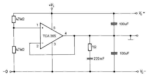

Rolf schrieb:
> Die Spannungsregler sind etwas unsymmetrisch (fertigungsbedingt). So
> erzeugt der L7806 6,05V und der L7906 6,12V.
> Kann man das etwas korrigieren, beispielsweise durch Dioden oder etwas
> ähnliches?
Ja, entweder mit einstellbaren Spannungsreglern (LT1086) oder mit einem
Power OPV L165 oder TDA2030 (siehe Bild, der TCA365 ist veraltet).
Wenn Du unbedingt experimentieren willst, dann schalte Deine beiden 12V
Akkus in Reihe und schließ einen LM7818 dahinter. dann hast Du schon mal
18 Volt. Daran schließt Du die Schaltung mit dem L165. Jetzt erhälst Du
2 mal 7,5 Volt (3 Volt Verlust weil nicht Rail to Rail). Wenn Du einen
der beiden 47k Widerstände als 100k Trimmer auslegst, kannst Du die
beiden Ausgangsspannungen exakt symmetrisch einstellen. Ideal wäre 7,500
Volt. Das geht, wenn der 18 Volt Festspannungsregler auch einstellbar
ist (siehe LT1086).
Funktion:
Die Eingangsspannung (+Vs und -0) darf zwischen +8...+36V groß sein. Die
Ausgangsspannungen haben dann immer den halben Wert (+4...+18V an VQ+
und Masse bzw. -4...-18V an VQ- und Masse). Der
Leistungsoperationsverstärker L165 hat die geringste Erwärmung, wenn
beide Ausgangslastwiderstände (Verbraucher) gleich groß sind, bei
unterschiedlichen Lastwiderständen regelt er die Ausgangsspannungen zu
gleichen Teilen aus, beide Ausgangsspannungen sind immer gleich groß
egal wie unterschiedlich die Ausgangslasten sind. Es dürfen auch
Glühlampen angeschlossen werden. Der OP enthält eine interne Strom und
Verlustleistungsbegrenzung. Bei induktiven Lasten je eine Diode in
Sperrichtung parallel zum Ausgang schalten. Max. Ausgangsstrom 3 Ampere.
viel Spaß beim experimentieren.

der AD620 geht schon bei +-3,9V an seinem Ausgang in Sättigung, obwohl
er mit symmetrischen 6V betrieben wird.
Der Output-Swing müsste also größer sein als +-3,9V.
Woran kann das liegen?
Gru
Rolf
Gast #5036616
Danke Ralf.
Richtig, aber im Datenblatt wird ja die maximale Ausgangsspannung bei
verschiedener Versorgung angegeben. Bei Speisung mit 6V (Bereich 5V bis
18V) gilt Uaus=Us-1,4V.
Es müsste also höher sein als bei Speisung mit +-4.5V.
Rolf
Gast #5036753
Der AD620 ist kein einzelner OpAmp sondern ein Instrumentenverstärker,
der aus mehreren integrierten OpAmps besteht. Deswegen gibt es dabei
nicht nur das Limit des Augangspins (das du zitierst), sondern man muss
auch beachten, dass kein interner Knoten ans Limit gerät.
Die geeignete Betrachtung dafür ist der sog. Diamond Plot. Bei einigen
InstrVerstärkern findet man die Abbildungen im Datenblatt. Bei Analog
Devices gibt es dafür ein schönes online-Tool.
http://www.analog.com/designtools/en/diamond/#difL=-0.04&difR=0.04&difSl=-0.04&gain=100&l=0&pr=AD620&r=0&sl=0&tab=1&ty=2&vn=-6&vp=6&vr=0
Dort kann man die konkreten Spannungswerte eintragen und sieht, ob etwas
an ein Limit anschlägt oder nicht. Ich habe in dem Link oben mal
vernünftige Werte eingetragen, und da sollte bei 3,9V am Ausgang sicher
noch nichts limitieren. Gib bitte die tatsächlichen Werte deines Aufbaus
(Verstärkung, Eingangsspannung, Gleichtaktspannung) ein und kontrolliere
das nach.
Wenn der Diamond-Plot sagt, dass nichts limitiert, dann glaube ich dem
im Allgemeinen. Deshalb die Nachfrage: worauf beruht deine Aussage, dass
der Verstärker bei +-3,9V in Sättigung geht? Hast du entsprechende
Oszi-Messungen? Dann zeig sie bitte.
Oder beruht die Aussage auf deine Übersteuerungsanzeige?
Beitrag "Re: Rauschfilterung mit dem Instrumentationsverstärker"
Dann sollte dir klar sein, dass die LED nur anzeigt, dass die Spannung
einen bestimmten Wert überschreitet. Sie zeigt nicht an, dass der AD620
in Sättigung geht.

Hallo Achim.
Vielen Dank für den wichtigen Hinweis.
Meine Aussage, dass der AD620 bei jetziger Versorgungsspannung von +-6V
bei 3,9V in Sättigung geht, beruht auf einer Messung mit dem Ozilloskop
und der Anzeige der LED.
Die Referenzspannung für den LM393 beträgt 3,9V. Kurz nachdem die LED
leuchtet, kann man auf dem Odzilloskop erkennen, dass das Ausgangssignal
übersteuert bzw. die Amplitude flach wird.
Rolf
Gast #5036881
dass die LED leuchtet bedeutet also nur, dass die Spannung größer als
3,9V ist - über Sättigung sagt das erst mal gar nichts.
Hast du deine konkreten Spannungswerte jetzt mal in das Diamond Plot
Tool eingegeben? Was ist das Ergebnis?
Was die Beobachtung mit dem Oszi angeht, wiederhole ich mich:
Mach bitte aussagekräftige Messung, auf der man sowohl den Ausgang des
AD620 als auch zumindest eine Versorgungsspannung sinnvoll ablesen kann.
Mach weiterhin am besten zwei Messungen, wo einmal die angebliche
Sättigung auftritt und einmal das ungesättigte Signal zu sehen ist,
damit man was zum Vergleichen hat.

Ja, ich habe das Tool ausprobiert. Mit den jetzigen Betriebswerten ist
ein Spannungshub (output voltage swing) von -4,8V bis +4,6V möglich.
Am Montag werde ich noch einmal entsprechende Messungen machen. Ich
vermute, dass es an den verwendeten Tastköpfen liegt. Die Tastköpfe, die
ich verwendet habe, gehören eigentlich nicht zu dem
Keysight-Oszilloskop. Sie zeigen einen Spitze-Spitze-Wert von 80V an und
lassen sich nicht weiter einstellen (keinen x1- oder x10-Schieber).
Rolf
Gast #5037277
Das bedeutet, auf dem Oszi werden bei der Begrenzung 80V angezeigt, aber
du "weißt" dass es knapp über 3,9V sind, weil deine LED erst kurz zuvor
anging?
Dann ist die Aussage "der AD620 geht bei 3,9V in Sättigung" wirklich
ziemlich gewagt (respektive irreführend) und du solltest tatsächlich
zuerst die Messung in Ordnung bringen.
Gast #5037390
Vielen Dank.
Ja.
Was ich nur sagen kann ist, dass, wenn die LED leuchtet, das
Ausgangssignal des AD620 noch in Ordnung ist, aber kurz danach
(Feldstärke erhöhen) die Sättigung sichtbar auf dem
Oszilloskop-Bildschirm eintritt.
Die Referenzspannung von 3,9V ist die Sättigungsspannung bei Versorgung
mit symmetrischen 4,5V, die ich zuvor hatte. Das müsste also noch am
Fensterkomparator geändert werden.
Ich weiß jedoch nicht, ob dieser genannte Bereich zwischen LED-Leuchten
und Sättigung einem Volt entspricht, weil dann wäre es korrekt.
Rolf

Ich bin mir noch etwas unsicher und habe folgendes Problem.
Ich betreibe meine Schaltung bzw. die Messplatten momentan noch mit
einem selbstgebastelten Plattenkondensator mit einer Feldstärke von
maximalen 10kV/m.
Die Feldstärke beim späteren Betrieb unter dem Hochspannungsmessteiler
reicht von minimalen 22kV/m (bei kleinster Kalibrierspannung) bis zu
270kV/m (bei maximaler Kalibrierspannung).
(Nach der Faustformel für das elektrische Feld ergibt sich für die
Maximale Feldstärke: E=266,7kV/m)
Der Teiler ist für Testzwecke nicht zugänglich, ich kann also nicht eben
mal die Schaltung darunterhalten und so die richtigen Gain-Widerstände
ermitteln.
Ich fürchte, dass die jetzige Bemessung meiner Schaltung (499 Ohm
Gain-Widerstand des AD620 und Endverstärker) zur Übersteuerung beim
Betrieb unter dem Teiler führen würde.
Wie kann ich das grob abschätzen?
Ist das elektrostatische Feld unter dem Teiler vielleicht geringer als
im Plattenkondensator?
Rolf
Gast #5039002
> maximalen 10kV/m.
Und die 10kV/m deiner aktuellen Schaltung nutzen den Spannungsbereicht
deines AD620 bereits aus? Dann würde ich an deiner Stelle zwei
Verstärkungseinstellungen für den AD620 vorsehen. Eine, die ca. 5 mal
kleiner ist als die aktuelle Verstärkung. Und eine, die 50 mal kleiner

Ich habe heute noch einmal eine Messung bezüglich der Übersteuerung des
AD620 durchgeführt. Der richtige Tastkopf zusammen mit der richtigen
Einstellung des Tastkopfverhältnisses im Menü des Oszilloskops.
Die Übersteuerung tritt erwartungsgemäß bei rund +5,23V (Manximalwert)
und -5,9V (Minimalwert) auf. Laut Simulationstool also ok (-4,8V und
+4,6V). Zusätzlich noch kontrolliert durch eine parallele
Peak-to-Peak-Messung mit einem Multimeter.
Die Übersteuerungsanzeige aus Fensterkomparator und LEDs konnte ich
dementsprechend auf eine neue Referenzspannung von +-5V einstellen.

Ich habe im Anhang die spätere Betriebsumgebung der Feldmühle
aufgezeichnet. Darunter ist mein jetziges Testfeld im Plattenkondensator
gezeigt.
Die Felderzeugung geschieht am Hochspannungsteiler durch den obersten
Koronaring, der Sprühentladungen verhindern soll.
Der Untergrund der Halle stellt sogesehen ein großes Dielektrikum dar.
Ich denke, dass man in guter Näherung das Feld in der Nähe der Feldmühle
als gut homogen annehmen darf. Ich denke auch, dass die Feldmühle nicht
übersteuern wird, da das Feld am Boden insgesamt schwächer ist als im
Plattenkondensator.
Gibt es oder kennst Du eine Software, mit der man dieses
elektrostatische Feld, erzeugt durch den Koronaring, simulieren bzw.
nachbilden kann?
Rolf
Gast #5043442
Nach den Abständen in der Zeich würde ich auch davon ausgehen.

So, habe das Layout fertig.
Jetzt beschäftige ich mich mit dem mechanischen Teil.
Ich würde gerne einen Zylinder verwenden, der einen Durchmesser von 30cm
und eine Höhe von 8cm besitzt. Der Deckel oben sollte aus Metall sein
und in der Mitte eine Öffnung aufweisen, in der das Flügelrad auf der
gleichen Höhe wie der Deckel rotieren kann. Diese Anordnung liegt dann
später unter dem Hochspannungsmessteiler.
Wäre die Idee geeignet in Bezug auf die Feldbeeinflussung? Wichtig ist
ja in solchen Fällen immer die geringe Höhe.
Rolf
Gast #5057072
Die Zylinderform ist relativ einfach zu berechnen. Die Ränder sind ggf.
ein Problem und sollten ggf. abgerundet werden - dann wird es aber mit
dem rechnen wieder etwas schwieriger. 8 cm Höhe sind immer noch recht
viel - bei Hochspannung sind die Abstände aber auch größer, kann also
noch passen.
Motoren dürfte man auch für eine geringere Höhe (z.B. 3-4 cm) finden,
und der Platz sollte trotzdem noch für die Elektronik ausreichen. Für
einen Prototypen ist mehr Platz natürlich hilfreich.
Gast #5057092
Rolf schrieb:
> Eure Meinung zu meiner Zylinderform
Einen Zylinder dafür zu verwenden, ist schon mal ein sehr guter Ansatz.
Quatrate oder Rechtecke (gerne auch mehrere) sind für diesen Zweck nicht
geeignet, weil durch die Drehbewegung eine Kreisbahn ensteht. Der
Zylinder sollte einen möglichst großen Durchmesser haben, vorausgesetzt
die Energiemenge ist dafür ausreichend, und die Bauhöhe so flach wie
möglich, aber ohne dabei die mechanische Funktion nennenswert zu
beeinträchtigen. Denn nur dann ergibt das am Ende eine runde Sache.
Gast #5057112
Vielen Dank an euch beide.
Den "Deckel" des Zylinders habe ich mir so vorgestellt, dass er aus
Metall besteht und das elektrostatische Feld etwas homogenisiert und in
seiner Mitte eine Bohrung besitzt, in der auf gleicher Höhe das
Flügelrad rotiert.
Welches Material würdet ihr mir empfehlen? Ich dachte selbst schon
einmal an diese Farbeimer. Kürzen und den Deckel und Boden selber
machen.
Rolf
