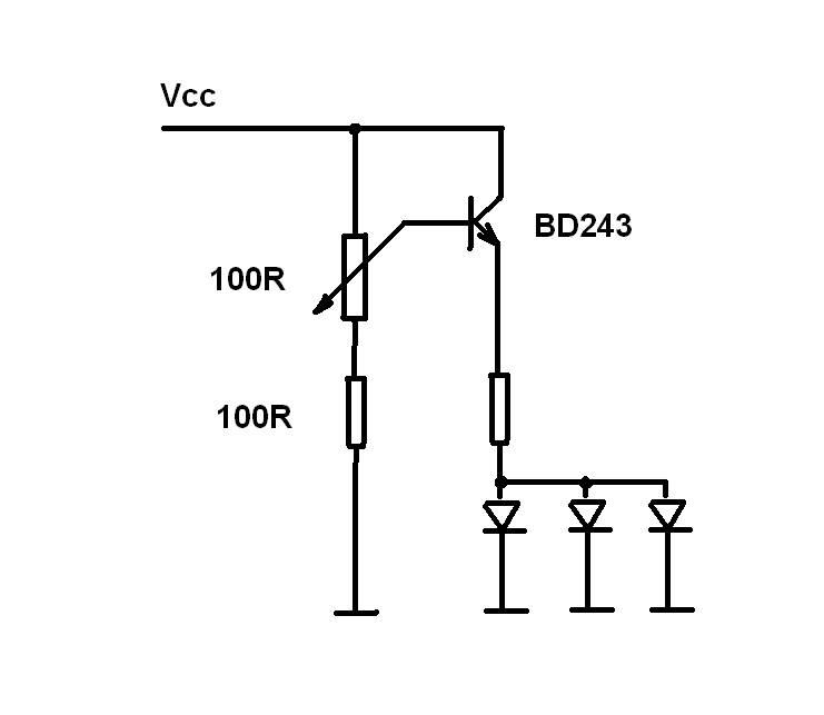

Gast #5106064
Zeno schrieb:
> Mach doch was Du willst.
Reg' dich ab, Thomas.
Abend Ralf.
Würdest Du für eine Drehzahlverstellbarkeit des Motors ein Potentiometer
verwenden? Oder ist der Strom zu groß für ein Potentiometer?
Grüße
Rolf
#5106956
R25 und R26 dienen in Verbindung mit dem C als Entstörung. Du kannst
statt 2 Stück 47R auch 2 Stück 100R / 250 mW Trimmer einsetzen um Deine
Drehzahl veränderbar zu machen. Allerdings, je größer die Widerstände,
um so schlechter das Drehmoment Deines Motors. Das ist vielleicht auch
nicht so schlimm, weil Deine Feldmühle sowieso kein hohes Drehmoment auf
bringen muss.
Besser wäre die beiden 47R Widerstände durch zwei 10µH Drosseln zu
ersetzen, dadurch bekommst Du eine bessere Dämpfung der Störsignale
(12dB/Okt. statt nur 6dB/Okt.) und dahinter einen veränderbaren
Spannungsregler LM317. Das hat den Vorteil, dass bei erhöhtem Drehmoment
der Regler mehr Strom liefert, so dass die eingestellte Drehzahl
konstant bleibt (bessere Drehmomentkennlinie).
Oder einfach die Schaltung im Anhang nachbauen. Statt den LED,s schließt
Du Deinen Motor daran an. Die 100R Widerstände können durch einen
einzigen 1k Trimmer ersetzt werden (Rail to Rail und der Schleifer an
die Basis).

Selbst die Ansteuerung des Motors hast Du nicht verstanden - das mußte
Dir erst mal einer (Ralf) erklären.
Da Du an Deiner Masterarbeit schreibst hast Du das Studium soweit hinter
Dich gebracht und da sollte man die Drehzahlregelung eines simplen
kleinen Motors schon hin bekommen, egal ob man es mit Widerständen,
einem Transistor (wie von Ralf aufskizziert) oder von mir aus auch mit
einem µC und PWM hin bekommen. Ich frage mich schon was Du in Deinem
