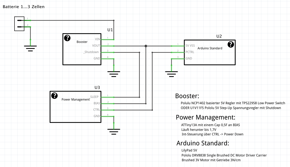

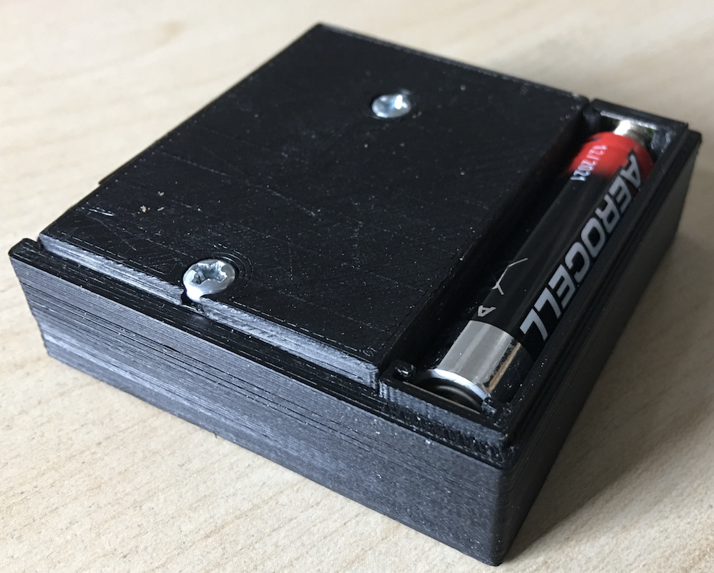

ich will einen ATTiny85 (o.ä.) an einer einzelnen AAA Batterie für
mindestens ein Jahr betreiben.
Der MC (ATTiny) soll 3-4 mal am Tag einen kleinen Motor (5V 20ma) für
max. 2s betätigen und ansonsten schlafen.
Energieberechnung:
Der Motor wird also im Jahr etwa 20*2*5*365/60/60/1000 = 21 mAh bei 5V
benötigen. Das sind bei 1,5V und 100% Wirkungsgrad grob etwa 21/1,5*5 =
70 mAh an 1,5v. Einmal angenommen wir spendieren dem ATTiny noch einmal
die gleiche Energie wie dem Motor zur Steuerung und runden auf 200mAh
pro Jahr auf, dann bleiben bei einer guten 1,5V Alkaline Batterie mit
1200 mAh Kapazität noch etwa 1000mAh für das Schlafen übrig. Natürlich
erst einmal nur bei angenommenen 100% Wirkungsgrad. 1000mAh hören sich
viel an, aber bei einem Betrieb des ATTiny bei 5V (wie der Motor) wären
das 1000 / 5 * 1,5 365  24 = 0,034 mA bzw. 34µA für den Schlafmodus.
Die weitaus meiste Energie wird also zum Schlafen gebraucht.
Testaufbau:
Nun habe ich einmal versuchsweise eine Schaltung aufgebaut mit dem
Step-Up Booster Modul Pololu 5.0V MC1402 und einem Pololu Motor Board
DRV8833 zusammen mit dem Motor als Last. Damit habe ich erfolgreich die
mechanische Funktion testen können (Drehmoment etc.). Folgende Messwerte
habe ich dabei gemessen:
* Alleine das Booster-Modul ohne Last verbraucht schon 503µA (siehe oben
34µA ist mein Maximum für alles!)
* Das Booster-Modul mit Motortreiber verbraucht 4,25mA im Stillstand
* Booster und Motortreiber bei frei laufendem Motor 46,8mA
* Booster und Motortreiber bei blockierendem Motor 108mA (Spannung des
Boosters bricht auf 2,58V zusammen)
Erkenntnisse:
a) Der Booster verbraucht bereits im Leerlauf zu viel Energie und muss
abgeschaltet werden.
b) Motor und Motortreiber müssen ebenfalls abgeschaltet werden.
Möglicher Lösungsweg:
Dem Booster einen MOSFET vorschalten und die Schaltung einfach für die
meiste Zeit komplett stromlos machen. Der MOSFET wird dabei direkt mit
Batteriespannung betrieben. Nach einer (einstellbaren) Zeit gibt der
MOSFET der Schaltung Strom, der ATTiny fährt für 2s hoch und schaltet
nach getaner Arbeit sich selbst über den MOSFET wieder ab. Am besten
legt dabei der ATTiny noch fest, wann er wieder eingeschaltet wird. Das
Spiel beginnt dann nach Ablauf der festgelegten Zeit wieder von vorne.
Vorteile:
* Nur die "MOSFET-Steuerung" verbraucht während der Schlafphase Strom.
* Die Schaltung ab dem MOSFET arbeitet mit energetisch unkritisch
Nachteile:
* Der ATTiny macht immer wieder einen Reset
* der ATTiny muss warten, bis er wieder Strom erhält
* MANGELNDES WISSEN ÜBER DIE ERFORDERLICHE MOSFET SCHALTUNG
Wegen dem letzten Punkt stelle ich diese Beitrag ein. Ich würde nun
versuchen eine solche Schaltung mit einem 74LV132 direkt an der Batterie
zu realisieren zusammen mit einem RC-Glied, das mit einer Spannung aus
einem Port vorgespannt wird und beim Leerlaufen den Booster
durchschaltet - also auch bei Batteriewechsel. Nur wie sieht eine solche
Schaltung aus und wie schalte ich den Batteriestrom an den Booster durch
(N-Kanal MOSFET?)??
Kann mir jemand helfen?
Noch ein paar Hinweise:
Ich habe natürlich auch schon überlegt, den ATTiny einfach laufen zu
lassen. In diesem Fall benötigt man aber einen Step-Up Regler mit einen
sehr geringen Drop. Der MC1402 von oben kann das ja sicherlich nicht
sein, wie man sieht. Im Amazon Dash Button steckt ein TPS62201 mit sehr
geringem quiescent. Wenn man den ATTiny so betreibt, wären aber immer
noch die restlichen Bauteile, wie die Motorsteuerung lahmzulegen.
Ausserdem muss man sich auch ausführlich mit den Stromsparmechanismen
des ATTiny auseinandersetzen.
Ein anderer Weg wäre vielleicht noch die Verwendung eines
Echtzeit-Uhren-Chips als Interupt-Geber. Allerdings habe ich keine
gesehen, die unter 1V arbeiten und 0,8V sollten es doch schon werden
können, wenn man die Batterie schön leer lutschen will.
Was denkt Ihr?

von Viktor B. (coldlogic)
Könntest Du nicht einen TTL-MOSFET nehmen und den direkt an den ATtiny
anschließen, sodass nur der Strom zum Motor gekappt wird? Dann würde der
schlafende µC eben für 2 sec aufwachen und den MOSFET aktivieren, bevor
der Motor anläuft.
(Oder Du steuerst den Motor direkt mit einem MOSFET, wäre auch eine
Möglichkeit)

von Joachim B. (jar)
ich sehe nur eine mögliche Lösung
Dein Booster muss abgeschaltet werden, der darf nur
Fritz F. schrieb:
> 3-4 mal am Tag für max. 2s
geweckt werden
Stromverbrauch bei aus 20nA ist mit der Transistortesterschaltung
möglich
https://www.mikrocontroller.net/wikifiles/f/f0/Schaltplan_transistortester.png
das muss dann den booster starten und der den AVR
aber wie?
mit einer RTC DS3231 die vom AVR die Alarmzeit gestellt bekommt und am
INT Ausgang -> /SQW den Booster startet.
RTC weckt AVR habe ich schon mal programmiert, das zu Booster wecken
wäre deine Aufgabe,
Skizze
ATTiny steuert den Motor, programmiert die nächste Weckzeit in der RTC
und schaltet den Booster ab.
hat ein ATTiny ein I2C für die DS3231?
Fertigmodule ohne Ladeschaltung 200 Ohm und Diode für eine CR2032 gibts
beim Chinesen billig, aber die Bestückung prüfen, manchmal sind die Lade
Diode und der R 200 Ohm (201) noch drauf das wäre fpr iR2032 besser
geeignet für CR2032 darf Diode und oder R nicht bestückt sein.

Eine Lithium wäre sicher eine Möglichkeit - dafür allerdings um einiges
teurer als die AAA. Platzmäßig ist alles auf 55mmx55mmx15mm
untergebracht, weswegen ich keinen Platz mehr für eine zweite Zelle
habe.
Ach so, jetzt verstehe ich das Problem. Dann müsstest du zwei NE555 -
Timer nehmen, den einen als bistabile Kippstufe, den anderen als
monostabile Kippstufe beschalten und mal schauen, ob es weiterhilft.
Infos zum NE555 gibt es im Internet, ich kann dir da nicht wirklich
weiterhelfen

Ich habe leider nur 55mmx55mmx15mm zur Verfügung für Motor, Anzeige,
Batterie, Spannungswandler, Motorsteuerung. Es geht um einen
Fütterungsautomat für Kleintiere (die werden nicht gegessen), der mobil
sein muss.

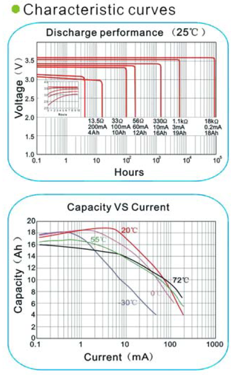

von Old P. (Gast)
Ich habe zwar lange nichts damit gemacht, aber Lithiumzellen gibt es
auch in A-Formaten (zumindest AA). Ich meine keine Li-Akkus sondern
Einwegzellen! Die liefern gut 3V, also ein Problem weniger. Die
Selbstentladung dieser Dinger ist unter der Wahrnehmungsgrenze,
eigentlich ideal.
Nur eben der Preis..... Doch irgendwelche Stepups oder weitere Regler
kosten ja auch.
Old-Papa
> Einwegzellen!
Die Dinger sind dann meist Li-Thionylchlorid und sträuben sich, hohe
Ströme zu liefern.
Schon ein kleines Relais um 80mA musste ich mit einem fetten Elko
stützen, weil die Li-Batterie nach einigen Tagen intern passiviert und
gar heftig einbricht.
Wenn Du sowas greifbar hast: Mit dem Speicherscope dran und den
Spannungsverlauf bei Anlegen der Last messen: Bricht heftig ein und
steigt nach ein paar Sekunden an Last wieder an. Bei Wiederholungen ist
der Einbruch geringer, nach etwas Lagerung wieder deutlicher ausgeprägt.
Vermutlich wäre das Gebilde mit einem Uhrenquarz am CD4060 lösbar, ohne
µC?

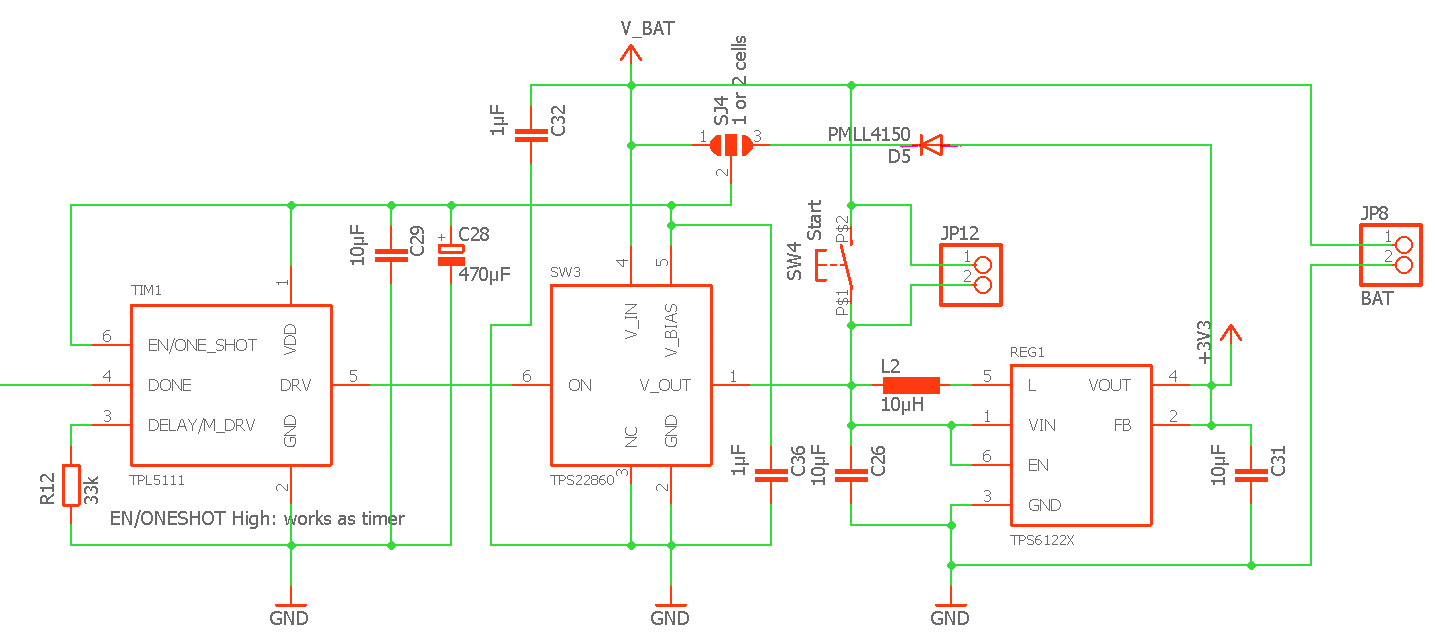

von Karl I. (karl_i)
Ich versuche etwas Ähnliches für einen Temperatursender, und teste eine
Lösung mit 2 ICs von TI: einem TPL5111 (Ultra Low Power System Timer) in
Kombination mit einem TPS22860 (Ultra-low leakage load switch).
Bei Betrieb aus einer Zelle wird ein Kondensator von dem 3,3V
Boost-converter geladen der dann in der down-Zeit den timer weiter
versorgt. Die Lösung ist aber noch in der Experimentierphase, vor allem
bin ich mir wegen der Kondensator-Leckströme unsicher. Eigentlich wollte
ich unter 100nA im Schlaf-Modus kommen. Ich werde wohl einfach 2 Zellen
verwenden, so kann ich mir zumindest den Elko sparen...
Das Konzept ist eher auf wenige Minuten lange Schlaf-Perionen ausgelegt,
aber da das Zeitintervall mit einem Widerstand fest verdrahtet wird ist
es vielleicht nützlich das Nachladen des Kondensators alle paar Minuten
zu nutzen um flexibler in den Intervallen zu sein (mitzählen und gleich
wieder schlafen schicken wenn es noch nicht Zeit ist).

Die Idee ist, einen kleinen µC (Attiny) mit etwas Peripherie ein Jahr
lang an einer AAA mit 1200mAh zu betreiben. Die Schaltung soll
amortisiert nur 1h pro Jahr unter einer Vollast von etwa 40mA etwas
sinnvolles tun. Der Rest besteht im Schlafen.
Die aktuelle Schaltung erzeugt mit Hilfe eines Pololu MC1402
Booster-Boards 5V und konnte damit erfolgreich mit dem µC und den Motor
die Aufgabe lösen.
Die Restarbeit besteht nun darin, die Schaltung Stromsparend schlafen zu
lassen. Meine Arbeitshypothese besteht aktuell darin, die Schaltung
komplett von der Batterie zu trennen und periodisch wieder anzuhängen in
einem Tastverhältnis, so dass die Batterie ein Jahr lang hält. Rein
rechnerisch kann ich dafür etwa 34µA dauerhaft aufwenden.

von Axel S. (a-za-z0-9)
Fritz F. schrieb:
> Es gab nun folgende Vorschläge (mit meinen Gedanken darunter):
> * Disable den Booster
> Habe ich schon versucht. Die verbrauchen alle zu viel Strom, besonders
> in dem niedrigen Bereich, den ein µC im Schalfmodus benötigt.
Das hast du anscheinend nicht verstanden. Du sollst den µC separat
versorgen. Der Stepup versorgt dann ausschließlich den Motortreiber/
Motor und braucht im abgeschalteten Zustand deutlich weniger als 1µA.
Ich weiß nicht, was auf deinem Pololu-Board drauf ist, aber schon ein
simpler MCP1640 kommt unter 1µA im Shutdown.
Wie du den µC selber versorgst, da hast du mehrere Möglichkeiten. Z.B.
könntest du eine Li-Batterie wie CR2032 verwenden. Der µC braucht ja
kaum Strom und muß nur ein paar Logik-Signale liefern. Oder du
spendierst ihm einen Pufferakku im Knopfzellenformat oder einen Goldcap.
Beide könnten dann beim Einschalten des Stepups jeweils nachgeladen
werden. Oder du nimmst einen separaten Micropower-Stepup oder eine
Ladungspumpe, um den µC aus der Batterie zu versorgen. Die brauchen dann
jeweils viel weniger Strom als der Haupt-Stepup.

von Fritz F. (fritz_f)
Ein Bild des Gehäuses habe ich angehängt (Rückseite). Es ist ein
3D-Druck. Die Module, der Motor und die Batterie passen da prima rein.
Batteriehalter ist ebenfalls gedruckt und mit handelsüblichen Federn
bestückt. Bis auf das Stromspar-Tehma funktioniert das alles.

Fritz F. schrieb:
> Es ist ein
Einfachste Lösung: Nochmal drucken, nur mit Batteriefach für 2*CR123A
Spannungswandler raus und für den µC eine rote LED um die Spannung
anzupassen.
Alles andere kostet nur unnötig Zeit, Geld und Nerven

Dieter F. schrieb:
> 14500 Li-ion-Akku […] Passt in Dein Gehäuse
Woher weißt du das?  Der ist so groß wie eine LR6, nicht wie eine LR03.
von Alex W. (a20q90)
Poste mal bitte einen Schaltplan von dem was du beteits hast!
Fritz F. schrieb:
 Ich fasse es gerne nochmals zusammen:
 AAA Zelle 1.5V 1200mAh direkt an
  Booster Pololou MCP1402 5V - versorgt folgendes
   ATTiny85 (LiliPad) 5V spricht über Ports an
   Motorsteuerung Pololu DRV8833 daran ein
   Motor 5V mit Leerlauf 15mA und beim Blockieren 120mA
Fritz F. schrieb:
 Meine Schaltung, das Gehäuse und die Programmierung ist schon fertig
 entwickelt und getestet. Die Schaltung kann die Aufgabe locker mit 10%
 der Batteriekapazität erledigen. Ich habe eigentlich nur noch ein
 Schlafproblem, denn die Schaltung braucht im Ruhezustand 10mA und würde
 in kürzester Zeit die Batterie durch Nichtstun aufbrauchen.
 Zur Lösung des Problems bin ich dabei folgendes Stromspar-Modul auf
 Basis Euerer bereits gegebenen Hinweise zu entwickeln:
 ʘ GND
 ʘ BAT (min 0.9V)
 ʘ VOUT (bis 500mA belastbar, Spannungsabfall max 0.01V)
 ʘ SLEEP_TRIG (Latch HIGH-Aktiv)
 Die AAA Batterie 1.5V kommt an GND und BAT. Die Schaltung gibt nach dem
 Einschalten einfach die Batteriespannung an VOUT aus. Wenn der µC seine
 Arbeit erledigt hat zieht er SLEEP_TRIG auf HIGH (Port) woraufhin das
 Modul VOUT effektiv von BAT trennt. Nach Ablauf einer "kurzen" Zeit
 (1-2s) schaltet das Modul BAT wieder auf VOUT durch.
 Wenn das Modul <<30µA benötigt kann meine Schaltung insgesamt
 Funktionieren.

von Winfried M. (win)
Und wo ist nun der Schaltplan? ;)
Der Schaltplan vom LilyPad ist hier
https://www.sparkfun.com/products/10274
Der Schaltplan vom Pololu Motortreiber ist hier
https://www.pololu.com/product/2130
Der Schaltplan vom Pololu Booster ist hier
https://www.pololu.com/product/798
Der Motor ist dieser:
http://www.ebay.de/itm/DC-3V-6V-12V-50-2000RPM-N20-Micro-Speed-Rad-GetriebeMotor-fur-Modellbau-/262478931617
Die Dinge sind mit den Versorgungsspannungen entsprechend verbunden.
Zwei Portausgänge des µC gehen auf die Motorsteuerung. Das ist trivial
und benötigt auf dieser Ebene wirklich keinen Schaltplan.
An dem Schaltplan für das Stromsparmodul bin ich dran.
Der Schaltplan den ich oben gepostet habe enthält eine Lösung für die
1,8V Mindestspannung des Timers bei Betrieb aus einer Zelle. In der Zeit
in der der Step-up-converter läuft, wird ein Kondensator (C28) über
Diode (D5) geladen, der den Timer und den Load-Switch während der
sleep-Zeit versorgt (pin 2 und 3 des Solder-Jumpers verbunden). Beim
nächsten Aufwachen wird er wieder nachgeladen. Der Converter läuft also
nicht permanent. Die Schaltung muss einmal per Taster gestartet werden
und wacht dann zyklisch auf, bis die Baterrie auf ca. 0,7V runter ist
(bei dem von mir verwendeten Converter).
Bei dem vorgesehenen Elko mit 470µF ergeben sich (ohne Toleranzen,
Leckströme der Kondensatoren und der Diode!) bei 100nA Verbrauch des
Timers und des Load-Switches etwa 1,5h maximale Sleep-Zeit bevor der
Elko zu leer ist um die Schaltung erneut zu wecken. Bei einem 5V
Step-up-converter der den Elko lädt ergäben sich so ca. 3.75h. Wie
realistisch das ist ist allerdings noch nicht erprobt (bei 30 Sekunden
Sleep-Zeit läuft die Schaltung, aber der Verbrauch ist noch nicht
ermittelt) Zu den Leckströmen verschiedener Kondensatoren habe ich
leider wenig verwertbare Infos gefunden. Bei mir sind aber auch nur
Schlaf-Zyklen von unter 10 min vorgesehen, mich stört eher der
mehrverbrauch den die Leckströme im Durchschnitt verursachen würden.

Was genau spricht eigentlich gegen ein paar popelige LR44?  Ob man die
auch in der Kleinstadt bekommt, ist ohnehin eigentlich wurscht, wenn
du dir davon ein paar hinlegst.  Dann wäre aber auch die CR123 wieder
im Rennen. ;)

Man könnte es sich natürlich noch einfacher machen und ein größeres
Gehäuse drucken. Da passen dann ganz bequem 2*AA rein und alle Probleme
sind gelöst.
> 1,8V Mindestspannung des Timers bei Bertieb aus einer Zelle. In der Zeit
> in der der Step-up-converter läuft, wird ein Kondensator (C28) geladen,
> der den Timer und den Load-Switch während der sleep-Zeit versorgt (pin 2
Die Schaltung hatte ich mir schon angeschaut aber als ich im Datenblatt
las, dass der TPL5111 1,8V braucht, war ich weg. Etwas zu früh
vielleicht. jetzt verstehe ich das. Im Grunde wäre es genau die
Schaltung, die mein gewünschtes Modul implementiert mit Ausnahme der
3.3v anstatt 5V die sie liefert.
ʘ GND ist klar.
ʘ BAT ist am JP8 Anschluss
ʘ VOUT wäre das 3.3V VOUT vom TPS6122X
ʘ SLEEP ist das DONE auf der linken Seite.
So wie es ausschaut kann aber doch der TPS22860 die niedrige
Batteriespannung nicht schalten nach Datenblatt - oder?

Ein weiteres Problem könnte sein, dass der Taster potentiell den Ausgang
vom TPS22860 an die Batterie legt, also quasi die hochgepumpte Spannung
aus dem Elko C28 wieder einspeist.

Habe mich geirrt - er schaltet ja die Batteriespannung durch (wenn er
das kann)
Also mit einer Sleep-zeit von ca. 30 Sekunden lief die Schaltung schon.
Der TPS22860 kann die Batteriespannung schon schalten, es muss nur
V_bias größer als die zu schaltende Spannung an V_in sein, die liegt
aber auch auf dem Niveau der Kondensatorspannung. Es muss wieder
eingeschalten werden bevor die Kondensatorspannung die Batteriespannung
oder die 1,8V Spannung für den Timer unterschreitet.
Für die Maximale Sleep-Zeit ist neben den Strömen für den Timer (35nA
Typ, je nach Temperatur und Spannung), dem Leckstrom in V_bias des
TPS22860 (10 nA typ, auch hier Temperatur wichtig), noch der Sperrstrom
der Diode (deswegen eher keine Schottky), und die Leckströme der
einzelnen Kondensatoren C29, C28, C36 zu berücksichtigen.
Als Step-Up-Converter müsstest du natürlich einen für 5V verwenden, wenn
deine Schaltung das benötigt. Timer und Load-Switch können das. Es gibt
eine 5V version von dem Regler den ich verwende (TPS61221 bzw. TPS61222
für 5V), aber da hast du ja schon etwas.
Um zm Sterten einmal kurzzeitig die Batteriespannung durchzuschalten
reicht ein kleiner Smd-taster locker.
Das wird natürlich eng, der TPS22860 geht bis 200mA, aber 20 milliohm
On-Resistance sind Utopisch. Vielleicht findest du ein kleines
Reed-Relais mit geringem Spulenstrom, das der Mikrocontroller schaltet
wenn der Motor gebraucht wird. Es könnte dann den TPS22860 brücken und
würde zu ein paar mA mehr Strom führen in der Zeit in der der Motor
läuft.
Aber warum das sein muss verstehe ich nicht, nach deinen bisherigen
Angaben sollten 200mA doch reichen, und den Spannungsabfall am
Load-Switch kompensiert der Regler. Bis zu einem gwissen Punkt
jedenfalls, aber an dem ist der Innenwiderstand der Batterie vermutlich
das größere Problem.

Der TPL5111 (Ultra Low Power System Timer) in Kombination mit einem
TPS22860 (Ultra-low leakage load switch) gefällt mir sehr gut.
Ich könnte mir vorstellen als Anpassung, den Wandler raus zu lassen und
die Hauptversorgung anderen Modulen zu überlassen. Den Strom für den
TPL5111 und TPS22860 würde man durch eine einfache Ladungspumpe
erzeugen. Dann entfiele auch das Problem mit dem initialen Tasterdruck.
Als Ladungspumpe kann man natürlich wieder einen schönen Chip nehmen
oder die Philips-Pumpschaltung mit dem 74LV132 von hier:
http://www.nxp.com/documents/application_note/AN10218.pdf
Eure Gedanken?

Der TPS kann schon mal nicht das, was du willst. Betriebsspannung muß
laut Datenblatt mindestens 1.65V sein. Die hast du schon mal nicht. Bei
1.65V hat er einen R_on von ca. 3R. Bei 3.3V immer noch ca. 1R. Deine
Forderung weiter oben war 500mA und maximal 0.01V am Switch. Das wären
dann 20mR. Fällt dir was auf?
Wenn du lediglich bestenfalls 1.5V und schlimmstenfalls 0.9V hast, dann
ist ein extra Loadswitch illusorisch. Vor allem dann, wenn es Stepups
mit Shutdown und true load disconnect gibt, die den Loadswitch
komplett überflüssig machen.
Der Timer läuft auch erst ab 1.8V. Wenn du aber sowieso 1.8V (oder doch
eher 3.3V?) für die durchlaufenden Komponenten bereitstellen mußt, dann
kann das auch gleich dein µC übernehmen. Bei 1.8V läuft der noch. Und ob
du nun 35nA für den TPL oder ein paar µA für den µC zuppelst, ist am
Ende egal, weil beides in der Größenordnung liegst wie die
Selbstentladung der Batterie(n).

ZUSAMMENFASSUNG
Meine Schaltung werde ich nun nach angehängter Skizze überarbeiten. Es
gibt drei Funktionsblöcke: "Booster", Arduino" und "Power Management".
Als Booster kommt einfach ein U1V11F5 von Pololu zu Einsatz, der auf dem
Texas Instruments TPS6120x basiert wie er auch im Amazon-Dash Button
verbaut ist. Dieser Chip ist mittlerweile sogar einzeln bei Conrad
erhältlich, falls es jemand einzeln aufbauen will.
Die Arduino Schaltung wird Standard in 5V aufgebaut. Für die kurzen
Betriebszeiten sind nicht einmal besondere Power-Management Vorkehrungen
bei der Programmierung zu treffen. Der Arduino zieht PCTRL auf Low, wenn
er nicht will, dass ihm vom Power Management der Saft abgedreht wird.
Das Power-Management besteht aus einem ATTiny13A, der aus einem großen
Elko (evtl. auch Cap) gespeist wird und über die BIAS Leitung vom
Ausgang des Boosters aufgeladen wird. Der ATTiny13A ist mit Bedacht auf
geringen Stromverbrauch optimiert (vor allem Software). Sobald CTRL auf
Low geht setzt der ATTiny13A seinen Watchdog, schaltet das Licht aus und
geht in den Schlafmodus. Der Stromverbrauch kann dabei bis auf 5µA
sinken, wodurch ein sehr langer Betrieb der Schaltung möglich wird. Nach
dem Aufwachen schaltet er das Licht wieder ein. Möglich wäre auch eine
komplexere Schnittstelle zwischen dem ATTiny13A und dem Arduino um
beispielsweise Daten für die Zeit des Power-Down zwischenzuspeichern. In
meinem Fall ist das unnötig.
Diese Schaltung ist vielleicht nicht so elegant aber hat für mich und
vielleicht auf für andere Bastler mehrere Vorteile:
* Keine Platine notwendig
* Standard-Komponenten in D als Endkunde erhältlich
* 1-3 Zellen
* Unkomplizierte Programmierung im Hauptteil
* Energie-Management von der Hauptausgabe getrennt
* Klein
* Billige Stromquelle vom Supermarkt
Das Powermanagement kann man zum Beispiel auf einer kleinen
Lochrasterplatine aufbauen oder sogar in der Luft, denn so viele
Bauteile sind das nicht. Der ATTiny13A im DIL-Gehäuse kostet 1€, ein Cap
kostet so etwa 075€. Die Ladeschaltung für den Cap sollte gegen
Rückfluss mit einer Diode und einem Widerstand (Ladestrom!) gesichert
werden. Der CTRL-Eingang über einen Schutzwiderstand, damit hier kein zu
hoher Strom fliesst, sobald die Schaltung stromlos wird.
Falls hier noch breites Interesse besteht, werde ich dafür einen
Schaltplan anfertigen und hochladen.
Die 5V-Versorgung des arduino sollte vom Rest getrennt werden können.
Der sollte nur zugeschaltet werden, wenn gebraucht. Wenn also der
Powermanager aufwacht und den Step-Up einschaltet, um sich neue Energie
zu holen, darf nicht der arduino mitversorgt werden. Hat der
Powermanager genug Energie, entscheidet er, ob überhaupt der recht
Zeitpunkt ist, auch den arduino mal aufzuwecken. Vermutlich wird das nur
alle x Powermanager-Refreshzyklen der Fall sein. Der Powermanager wacht
ja spätestens alle paar Minuten auf, dein arduino muss vielleicht alle
paar Stunden was tun.
Das lässt sich aber problemlos mit einem Mosfet oder meinetwegen auch
mit so einem von dir erwähnten TPS22958 machen.

Schmeiss das Gehäuse weg und druck ein anderes wo drei AA oder ne Litium
reinpassen, alles andere wird viel zu teuer, funktioniert evt. doch
nicht oder der Platz reicht wieder nicht.
Ja genau, dann brauche ich einen zusätzlichen Schalter.
Für meine Aufgabe wäre es jetzt kein Problem, wenn die Schaltung
komplett hochkommt. Wenn man am Arduino einen externen Quarz hat dann
dauert es in der Tat länger bis er einschwingt und dann könnte es
tatsächlich insgesamt ungünstig werden.
Aus meiner Sicht wäre es ein Vorteil, wenn der Power-Managamement ATTiny
nichts entscheidet und weiterhin unabhängig von der Hauptaufgabe bleibt.

https://www.akkuteile.de/efest-imr-10440-350mah-3-7v/a-101103/
Größe AAA, Gehäuse kann unverändert verwendet werden, Ideale
Spannungslage, StepUp und sonstiges entfällt, Strom kann ordentlich
geliefert werden.
Ist aber wahrscheinlich zu einfach.

In mein Gehäuse bekomme ich ganz knapp noch eine zweite AAA hinein.
Allerdings muss ich dann die Anzeige etwas herausstehen lassen (Hoppla -
hatte ich noch gar nicht erwähnt). Werde ich nur tun, wenn es mit der
vorliegenden Schaltung nicht für 1 Jahr funktionieren sollte. Das geht
ja mit dem Aufwärtsregler ohne Änderung.

Die Lösung ist doch schon da. Siehe oben meine Skizze. Ich arbeite
gerade an dem Prog für den ATTiny13A, der sich aus dem BIAS Anschluss
ernährt.

1. Die 2,75V sollten tunlichst nicht erreicht werden; das ist nämlich
die Entladeschlussspannung 'kurz vor den Tod'.
2. Bei sehr geringen Entladeströmen, etwa < 0,2C, hat eine LiIon Zelle
bei ca. 3,3V weit über 95% der Energie abgegeben. Mehr saugen macht
keine Sinn (siehe obere Kennlinie als Beispiel):
http://www.pedelecforum.de/forum/proxy.php?image=http%3A%2F%2Fdgroebe.free.fr%2Fus18650vtc4.jpg&hash=a8787e22b35fb74ed0d6c5d0bec6d438
Ich nehme aber durchaus zur Kenntnis, dass diese Lösung wegen 'is nich'
unerwünscht ist.
Dann braucht auch nicht weiter diskutiert werden…
Der ''Kunde'' ist so schlau wie am Anfang  ;-)

von Dieter F. (Gast)
Fritz F. schrieb:
> Bei meinem Gaul erkenne ich wo vorne ist an den Außenmaßen des
> Gehäuses, ...
Na, die Außenmaße des Gehäuses hast Du ja wohl selbst festgelegt - oder?

* Batterie 1.5V AAA/LR03
* Pololu 5V Step-Up Spannungsregler U1V11F5 (mit TPS61202)
* Motortreiber Pololu DRV8838 Single Brushed DC Motor Driver Carrier
* Motor 3V
* ATTiny13A als Power-Managment über Diode und RC-Glied am Step-Up
Regler Nach Freigabe des Hauptprozessor geht er mit Timer für eine
definierte Zeit schlafen (5µA max) und legt vorher noch den Step-up lahm
(18µA).
* ATMEGA328 als Hauptprozessor der den Job erledigt (130mA) und dem
ATTiny13
  über einen Port signalisiert, dass er fertig ist.
Der Motor lief bereits 1h (1200*3s) mit 130mA + 20mA (ATTiny+ATMEGA) =
150mAh und benötigt für ein Jahr Schlafzeit (18µA+5µA)*24*365 = 200mAh
also zusammen 350mAh. Eine AAA hat weit mehr Kapazität. Es gibt welche
mit größer als 1000mAh. Das Problem ist also mehr als gelöst.
Jetzt kann man noch überlegen, ob der ATTiny13a alles machen soll
(benötigt Pegelwandler), ob der ATTiny13A vielleicht eine eigene
Stromversorgung bekommt, ob ein anderer Step-Up eingesetzt werden soll
mit einem externen Mosfet oder oder order.
Ich habe jedenfalls meine Lösung. Ob es gefällt oder nicht.

Mir tun ja die Kleintiere Leid, wenn das System dann doch versagt, weil
bescheuert entworfen... aber nun gut.

von Gerald M. (gerald_m17)
Na, der Aufbau wäre dann:
Batterien direkt an Mikrocontroller
Mikrocontroller schaltet bei Bedarf Stepup für Motor ein, wo entweder
der Motor direkt oder über H-Brücken Treiber angeschlossen ist. Fertig
ist der Lachs.
Hält natürlich auch mehr als doppelt so lange, da für das Schlafen nur
5uA benötigt werden.
Wofür der zweite mikrocontroller in deinem jetzigen Aufbau?

von Bernd K. (bmk)
Der Gedanke 'Langzeitbetrieb 1 Jahr mindestens' brachte mich auf
folgende Idee, vorausgesetzt, die Gehäusegröße ist nicht entscheidend:
http://www.akkushop.de/de/er34615-lithium-batterie-d-mono-36-volt-19000mah/
Diese Zelle erlaubt eine Dauerstromentnahme:
2mA für 1 Jahr
1mA für 2 Jahre
0,5mA für 5 Jahre
0,2mA für 10 Jahre
Damit relativiert sich imho der Anschaffungspreis.
Was aber besonders beeindruckend ist:
Die Konstanz der Spannung 3,6V über den Entladezeitraum (siehe Bild).
Mit Alkalizellen müsste man schon 4 Stck einsetzen, um zum Entladeende

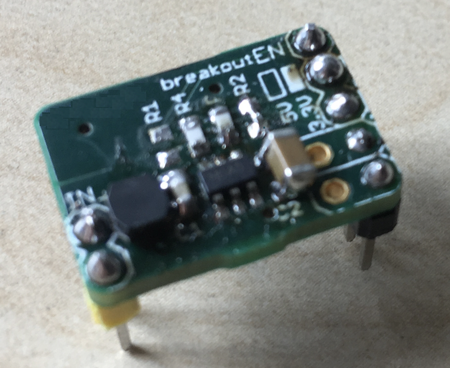

Ich habe einmal einen anderen Step-Up Chip bestellt, der
einen extrem geringen Standby-Stromverbrauch hat. Damit habe
ich den angehängten "Versuchsaufbau" realisiert. Platinen sind
bestellt. Das Ding hat tatsächlich einen Standby <1µA aber
gleichzeitig auch einen miesen Wirkungsgrad.
Das Ganze ist außerdem sehr empfindlich. Es kommt teilweise auf
die Positionierung der Bauteile an (Wenn die Elkos weiter weg
wären, dann funktioniert die Regelung beispielsweise nicht mehr
richtig). Weiterhin hängt die Leistung erheblich vom Hersteller
der Spule ab.
Das sollte man sich wirklich gut überlegen, einen eigenen
Booster zu bauen. Besser einfach einen fertigen kaufen.
von spess53 (Gast)
Hi
>richtig).
Rate mal, weshalb es für viele Schaltregler kongrete Layoutvorschläge in
den Datenblättern gibt?
MfG Spess

Nach diesem Prinzip habe ich jetzt meine Schaltung aufgebaut. Allerdings
mit einem ATTiny und einem anderen Step-Up, der effizienter bei 5V
arbeitet. Außerdem verwende ich den Step-Up auf einem separaten breakout
Board. Bin allerdings nicht ganz mit dem Layout zufrieden, da einige
meiner Bauteile nicht genau passen. Siehe Anhang.

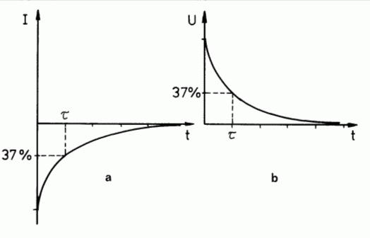

Fritz F. schrieb:
> Bei Entladung ist jedoch die Spannung nach einem tau bereits auf 50%
als e-Funktion sollte es aber auf 33% gefallen sein
https://de.wikipedia.org/wiki/Zeitkonstante
wiki erklärt es so schön da muss man nicht 50% schätzen ;)
und ein µC ist beileibe kein ohmscher Widerstand.

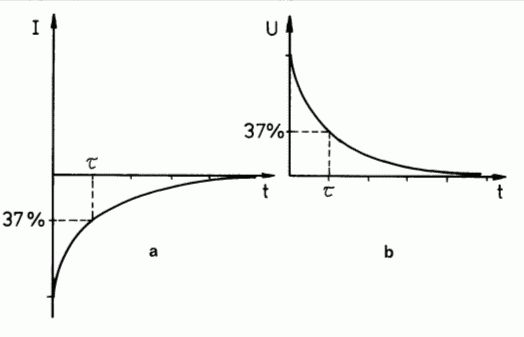

von Stefan S. (chiefeinherjar)
> (siehe Entladungskurven für Kondensatoren), also bei 2.5V und das läuft
> noch mit einem Attiny. Daher:
Wenn mich nicht alles täuscht waren es umrum 37% und nicht 50%, es
handelt sich hier um eine e-Funktion.
EDIT: Jo ich war wohl nicht der erste, dem das aufgefallen ist...
Ein µC ist ein Mikrokontroller und außerdem habe ich von dem
gar nicht geschrieben - sind wir hier im Kindergarten?
Okay es sind nur 0,69 tau.
Beitrag #4997185 wurde von einem Moderator gelöscht.
So, jetzt nochmal mit richtigem Bild.
Quelle:
https://www.amateurfunkpruefung.de/lehrg/a03/a03.html
