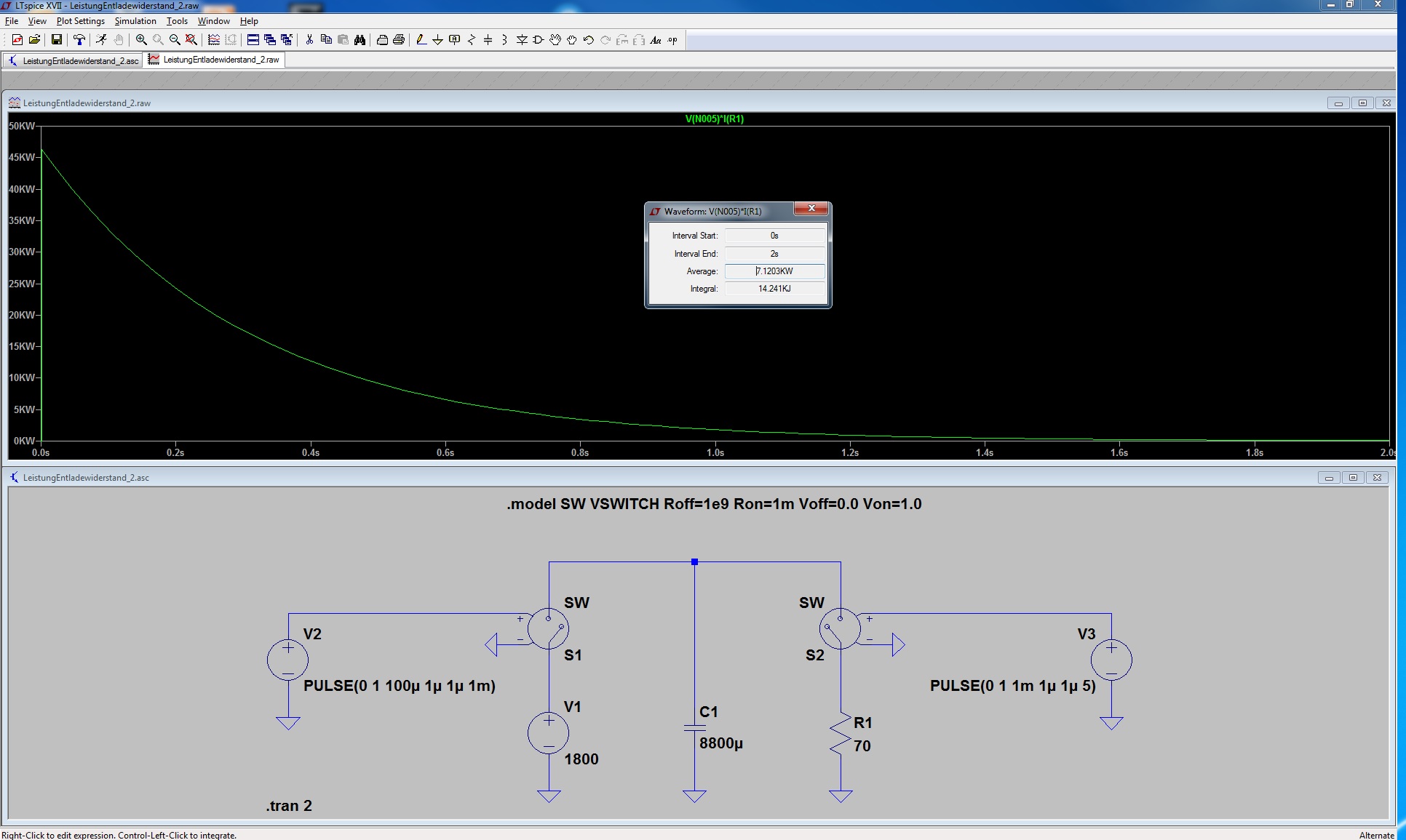

nun ja, die Simulation mit LTspice hat doch etwas länger als 2 Minuten
gedauert. Falk liegt mit seinen Einschätzungen richtig, wie gewöhnlich.
mfg klaus
