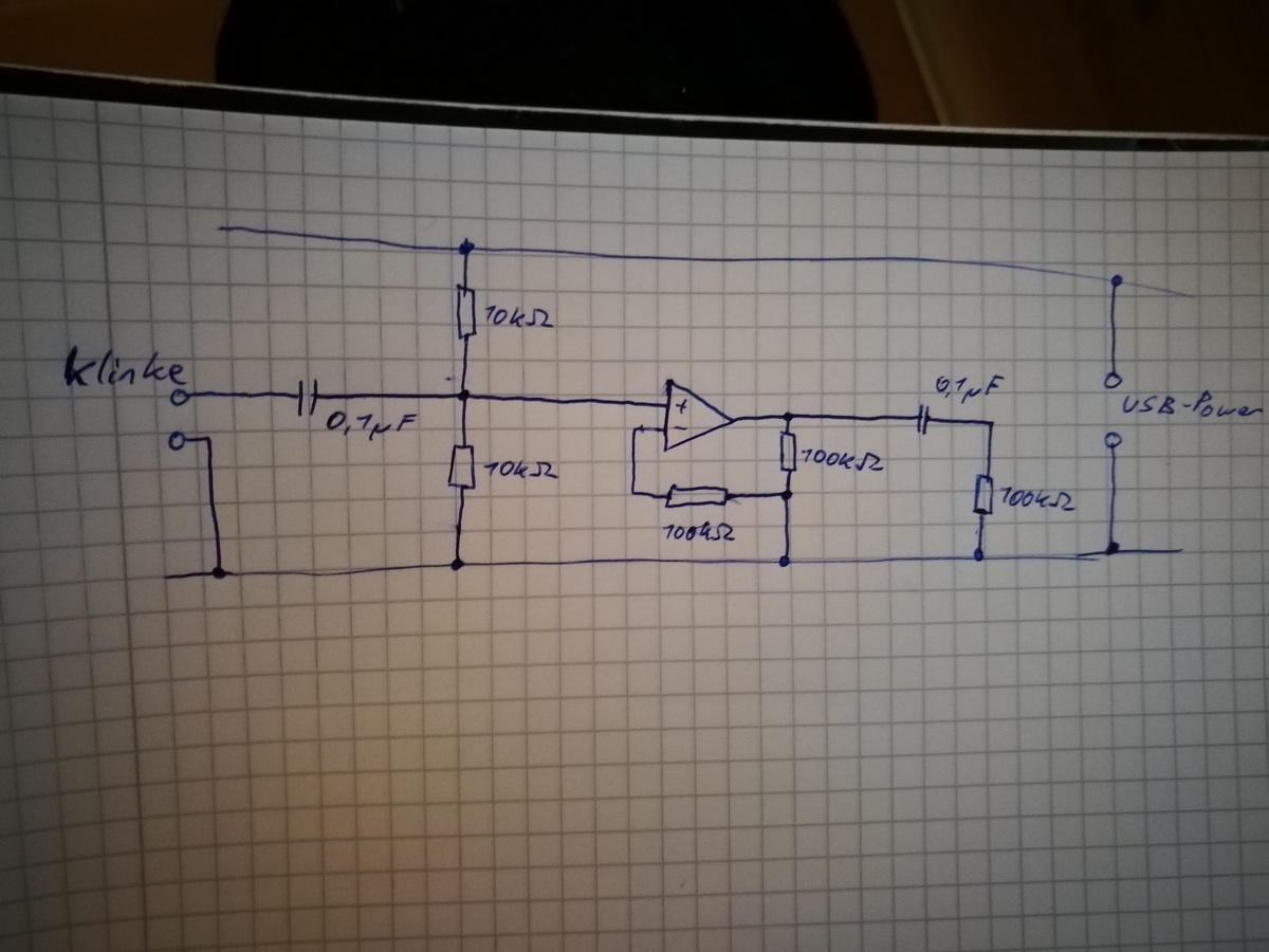

Ich möchte das Audiosignal aus einem Klinkenanschluss verstärken (um
damit dann einen Lautsprecher anzusteuern und es mit einem µC
auszuwerten). Dazu habe ich jetzt mal eine einfache Testschaltung
aufgebaut, aber sie verhält sich (meines Erachtens nach) sehr
ungewöhnlich...
Der Opeationsverstärker scheint nichts zu verstärken....

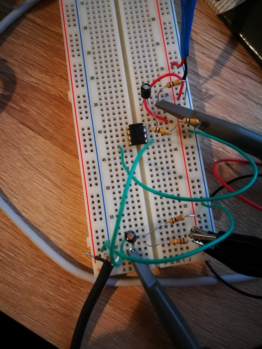

In den angehängten Bildern seht ihr meinen Aufbau. Entschuldigt bitte
den amateurhaften Schaltplan, aber ich hab grad sonst keine andere
Möglichkeit...

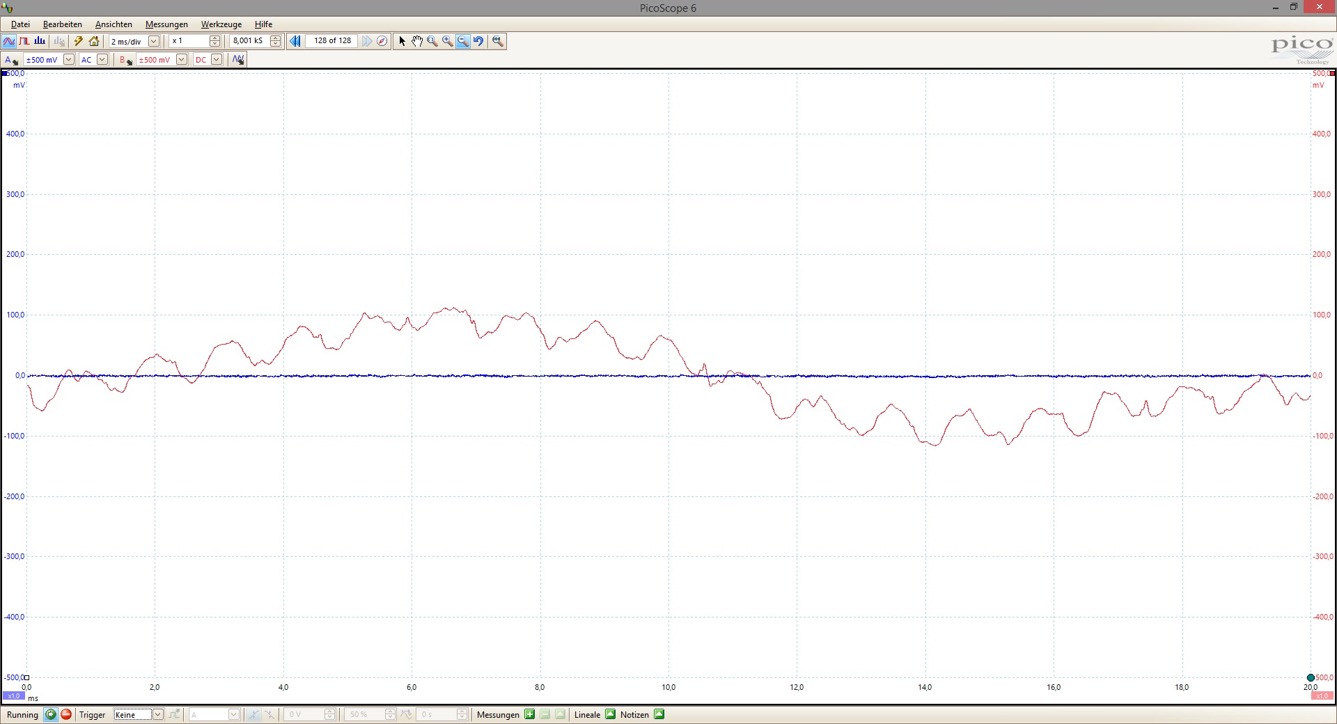

Auf dem Screenshot von PicoScope ist zu erkennen, dass das Signal am
Ausgang (fast) Null ist. Dabei müsste es doch den doppelten Ausschlag
haben, oder nicht?
Wenn noch etwas unklar sein sollte, frag einfach ;)
Als OpAmp hab ich einen NE5532P verwendet.
Hat jemand eine Idee, warum sich die Schaltung so verhält, wie sie sich
eben verhält? Und wie ich meinen Fehler behebe?
Wahrscheinlich ist es eh nur etwas total banales...
Ich danke jedem schon einmal im Voraus :)

Die Schaltung ist falsch; richtig wäre
OP-Ausgang ----- 100kOhm --+-- Op-Minus-Eingang
                        100kOhm
                       Masse (GND)
von roehrenvorheizer (Gast)
so wie es das originale Schaltbild zeigt, müßte die Verstärkung knapp
unter 1 sein.
MfG
von Dietrich L. (dietrichl)
Der geht dafür gar nicht. Du brauchst einen Rail-to-Rail OpAmp, der auch
mit 5V noch ordentlich arbeitet, z.B. TS912.
Siehe auch
https://www.mikrocontroller.net/articles/Standardbauelemente#Analog
>                         100kOhm
>                        Masse (GND)
Ich sehe gerade, das ist auch falsch: Statt direkt an GND muss der
Widerstand über einen Kondensator an GND angeschlossen werden. Damit
stellt sich der Arbeitspunkt ein auf die halbe Versorgungsspannung
(Spannung an der Verbindung der beiden 10kOhm-Widerstände).

ich hab den schaltplan falsch gezeichnet. Auf der Steckplatine hab ich
es eh richtig (oder nicht??)
aber den Kondensator werd ich noch versuchen

der Kondensator hat den Unterschied gemacht! Vielen dank!
ABER: wenn ich das mit zwei 100kohm Rs mache ist der Ausgang der gleiche
wie der Eingang... sollte der Verstärkungsfaktor nicht 2 sein? (v = 1 +
(R2/R1))
Wenn ich den gegen Masse durch 10k ersetze ist die Verstärkung 10fach...
(statt 11?)
Ich hab das Gefühl da steh ich grad am schlauch...
