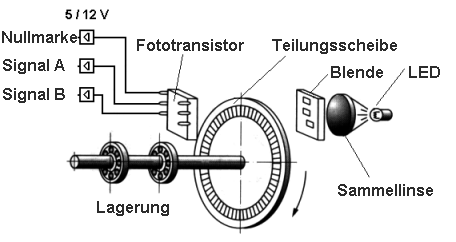

Wenn die Schlitze auf der Codescheibe rechteckig sind und die Blenden
des Abtastsystems dieselbe Form und Größe haben, entsteht beim Drehen
der Scheibe an den Photodioden des Abtastsystems ein Dreiecksignal. Was
letztendlich an der Schnittstelle des Drehgebers herauskommt, hängt
davon ab, wie dieses Signal weiterverarbeitet wird. Mit einem Schmitt-
Trigger entsteht daraus ein Rechtecksignal, mit einem Dreick-Sinus-
Konverter ein Sinus- bzw. Cosinussignal. Bei industriellen Drehgebern
stehen oft mehrere Schnittstellentypen zur Auswahl.
Prinzipiell kann man die Signalform auch durch die Blendengeometrie
beeinflussen.

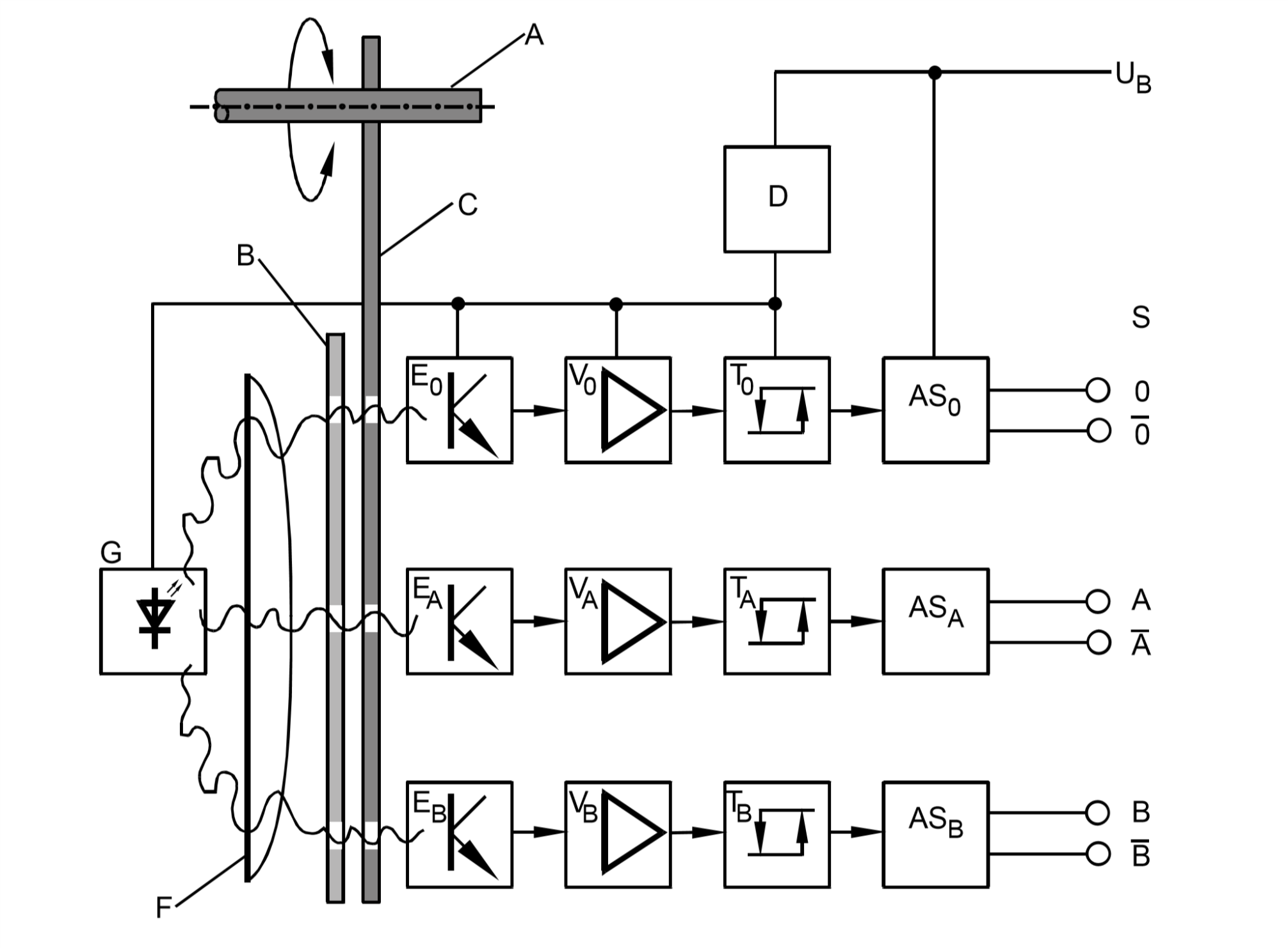

OP #4999319
Doch nicht so eindeutig. Schade.
Also ich wundere mich ja wie das sinusförmige Signal eines sin/cos geber
erzeugt wird.
In vielen Beschreibungen habe ich gelesen, dass das Sinus Signal direkt
von den Photoelementen detektiert wird.
In folgendem Artikel steht:
(http://www.next-community.de/fileadmin/media/whitepaper/files/Additive_WP_Inkrementalgeber_1.pdf)
 "Aufgrund von Lichtstreuung entsteht beim Durchlaufen jedes Schlitzes
zwischen Photozelle und LED statt eines dreieckigen ein nahezu
sinusförmiger Spannungsverlauf."
Ist dies nun die Erklärung für die negative Halbwelle des Sinus oder
nicht?
Also wird haben an der Uni sowohl optische Geber die ein TTL Signal
ausgeben und einen Geber der ein Sin/Cos Signal ausgibt.
Meine Aufgabe ist es diesen Sin/Cos Geber mit einem Mikrocontroller
auszuwerten. Ein Quadratur-Encoder ist im Mikrocontroller integriert.
Mit einem IC-TW28 von IC-HAUS werde ich aus dem Sinus Signal ein
Rechtecksignal modulieren und dann noch Interpolieren um es anschließend
auszuwerten.

Der im Bild sichtbare Geber, wäre einer von denen, die ich verwenden
soll.
Mit welchem Bild soll ich denn darstellen wieso das Signal sinusförmig
wird?
Jeder denkt doch, dass eigentlich ein dreieckförmiges Signal entsteht,
wenn man die Skizze im Anhang betrachtet.
Gast #4999916
Dann mal die radialen Striche auf der Teilungsscheibe mit einem weichen
Bleistift. So wie dargestellt sieht es wirklich eher nach hartem
Schwarz/Weiss aus und nicht nach sinusförmigem Übergang.
Sehr witizig. Aus der Skizze geht so gut wie GAR  NICHTS hervor, wie das
Signal entsteht. Dazu braucht es schon eine GUTE Skizze, welche die
DETAILS der Optik darstellt.

Signale eines inkrementalen Messsystems
Um die Bewegungsrichtung zu ermitteln, erfolgt die Abtastung mittels
zwei elektrisch um 90° versetzten Fotoempfänger (Signal A und B). Für
eine Referenzpunktermittlung ist außerdem (zu den beiden um 90°
versetzten A und B-Kanal) ein Nullimpuls (Signal R) nötig, welcher
abstandscodiert, bei Drehgebern einmal pro Umdrehung oder bei einfachen
Maßstäben einmal pro Messlänge auftritt. Um Störungen auf
Signalleitungen entgegenzuwirken werden zudem invertierte Signale, die
sogenannten Komplementärsignale, eingesetzt. Je nach Ausführung werden
die Ausgangssignale als Sinusstrom (11µA SS), als Sinusspannung (1V SS)
oder als rechteckförmiges TTL-Signal (5V) ausgegeben.
http://www.fachlexika.de/technik/mechatronik/sensor.html

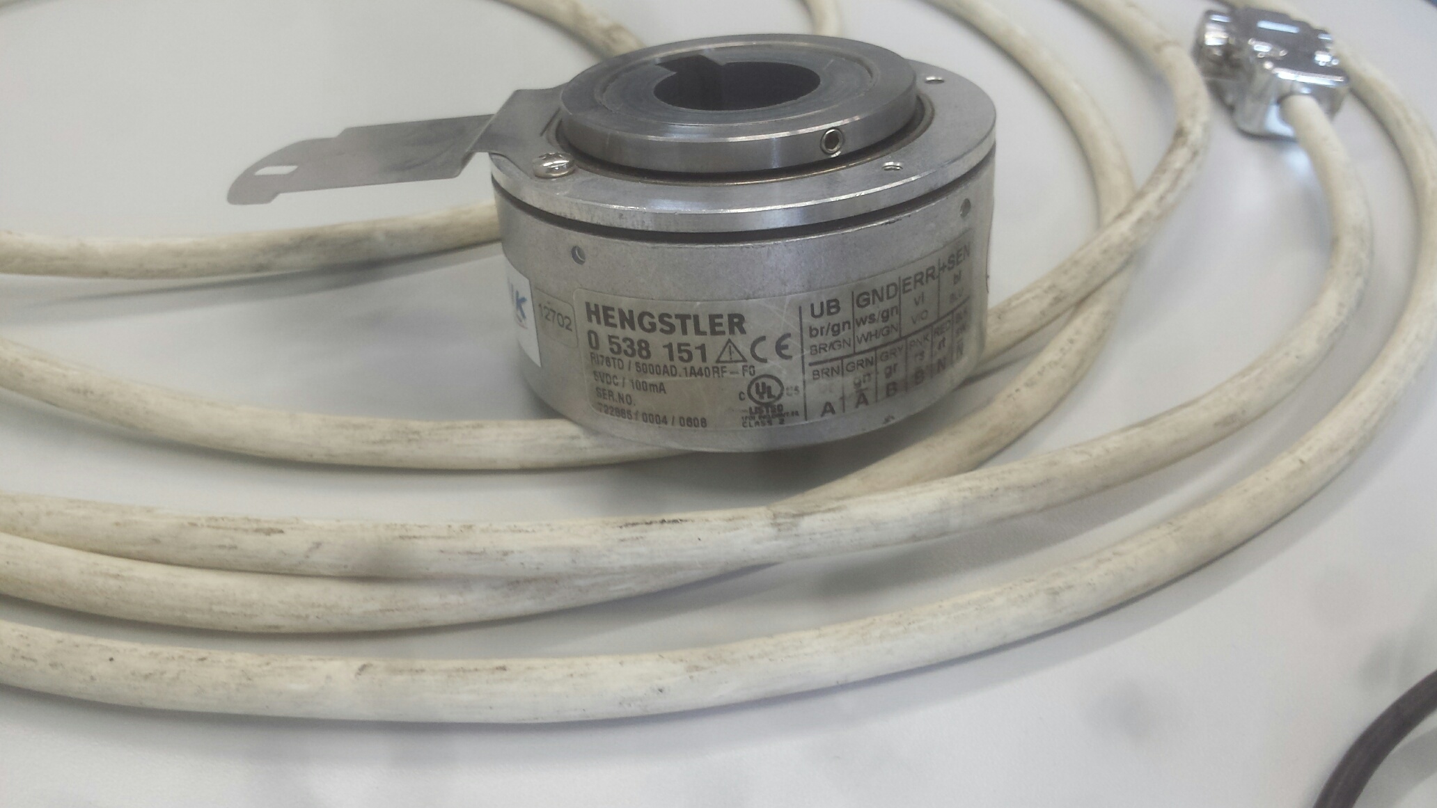

Hier hat ein inkrementeller Drehgeber wohl einen sin/cos Ausgang?
Sorry wenn ich dich nicht richtig verstehe...
Ich finde leider kein Datenblatt oder sonst irgendetwas zu meinem
Hengstler Geber...
>Hengstler Geber...
Wirklich? Was ist damit? Schon mal gegoogelt?
http://www.hengstler.de/de/s_c10030224i9294/RI76_Inkremental_RI76TD/5000AD.1A40RF-F0/538151.html
Das ist ein Drehgeber mit 5000 Strich/U und RS422 Ausgängen. Nix

Moderator #5000196
Mi N. schrieb:
> Von 2003/04 und daher noch ein wenig auskunftsfreudiger.
Super! Beim Überfliegen dieser Dokumente fiel es mir wie Schuppen von
den Augen. Die Antwort auf die Frage des TE ist – zumindest was die
Heidenhain-Sensoren betrifft – erschreckend banal.
Da ich jetzt aber weg muss, liefere ich die Antwort später. Vielleicht
kommt ja in der Zwischenzeit sonst noch jemand auf des Rätsels Lösung :)
Falk B. schrieb:
> Wenn es schon optische Resolver sind, dann wird man auch den Aufwand
> treiben, dort eben keine digitalen Streifenmuster draufbringen sondern
> welchen mit analogen Helligkeitsabstufungen, welche dann die
> Sinussignale direkt ergeben.
Ich habe den Eindruck, dass Hersteller wie Heidenhain schon sehr stolz
darauf sind, überhaupt optische Strukuren im Bereich von 1µm drucken zu
können. Jetzt soll das Ganze auch noch mit genau definierter Transparenz
(also bspw. mit variabler Schichtdicke) oder gar variabler Reflektivität
geschehen? Ich glaube da erwartest du etwas zuviel.

Unsinn. Nochmal: Das Signal an der Schnittstelle nach außen entsteht
durch die interne Signalaufbereitung. Auch ein Drehgeber mit TTL-Ausgang
hat intern analoge Signale. Und ob Drehgeber oder Linearmaßstab ist in
Hinblick auf die Ausgangsschnittstelle völlig egal. Das zugrunde
liegende Messprinzip ist das gleiche.
Und damit du mir das jetzt endlich glaubst habe ich mal in meiner
Bibliothek für dich gekramt:
http://mechapro.de/pdf/Heidenhain_Messprinzip.pdf
Quelle: Ernst, Alfons: "Digitale Längen- und Winkelmeßtechnik", Verlag
Moderne Industrie, 1998.

Das sind Spitzfindigkeiten!!! Einfache Drehgeber haben mechanische
Kontakte, die sind ein oder aus! Das IST Digital! Und erzähl mir bitte
nicht, der Schaltmoment wäre analog! Ebenso einfache optische Drehgeber,
wie sie millionenfach in mechanischen Mäusen verbaut waren. IR-LED,
Lochscheibe, Phototransistor. Daß dahinter noch ein Schmitt-Trigger
kommt ist wohl war, macht aus dem System aber nicht wirklich was "echt
analoges".

Es geht defintiv um einen inkrementellen Drehgeber mit Sin/Cos Ausgang.
Wenn der auf dem Bild keiner war, dann habe ich mich vergriffen und im
Regal liegt noch ein anderer, der ein sin/cos Signal ausgibt.

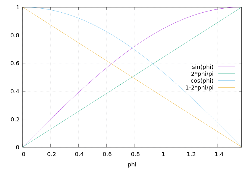

Wie groß wird der maximale Fehler, wenn das Sinus- und Cosinus-Signal
durch zwei um 90° phasenverschobene Dreiecksignale ersetzt wird?
Es genügt, eine Viertelperiode, also den Bereich von 0 bis 90° bzw. 0
bis π/2 zu betrachten, da sich danach der Signalverlauf gespiegelt
und/oder mit geändertem Vorzeichen wiederholt.
Innerhalb dieses Bereichs hat das Dreiecksignal, das dem Sinus
entsprechen soll, die Funktionsgleichung
Das zweite, dem Cosinus entsprechende hat die Gleichung
Dies ist im Diagramm dreieck.png dargestellt.

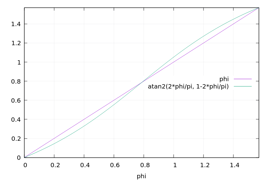

Der interpolierte Messwert ergibt sich aus dem Arcustanges2 der beiden
Signale. Im betrachteten Intervall ist er
Im Diagramm vergleich.png erkennt man, dass der Messwert bei Annäherung
des Sinus- und Cosinus-Signals durch Dreiecksignale an drei Stellen (0,
π/4 und π/2) korrekt sind, dazwischen aber einen Linearitätsfehler
aufweist. Die maximale Abweichung beträgt
Kleine Anmerkung am Rande: So viele π sieht man selten in einer Formel
dieser Größe :)
Und schon falsch. Selbst wenn es Fotoempfänger sein sollten, dann sind
die nicht "elektrisch" um 90° versetzt. Die Empfänger sind mechanisch
versetzt, was in zeitlich versetzten Signalen resultiert.
Nein. Ein inkrementeller Sensor ist ein inkrementeller Sensor und kann
entweder digitale oder analoge (sin/cos) Ausgänge haben. Es gibt genau
gar keinen Grund, beide Sensor-Prinzipien hier in einen Topf zu werfen
