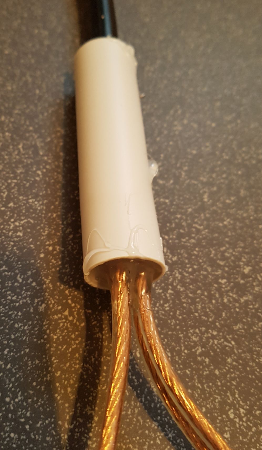

Ich möchte einen kapazitiven Bodenfeuchtesensor bauen, um meine
Rasenfeuchte zu messen. Der Sensor basiert auf einer Lautsprecherleitung
als Lecherleitung und einem NE555 der damit einen Schwingkreis aufbaut.
Die Miniplatine steckt in dem Röhrchen auf dem Foto. Auf der einen Seite
kommt die Lautsprecherleitung heraus, auf der anderen ein
Telefon-Erdkabel. Ein Arduino zählt die Frequenz mittels Interrupts.
Funktioniert super. Trocken habe ich 20 kHz, in Wasser 7 kHz. Allerdings
soll das Ganz im Boden vergraben werden, da ich aus meinem Rasen nichts
herausschauen lassen möchte. Es muss also absolut wasserdicht werden.
Ich habe versucht,  das Ganze mit Heißkleber aufzufüllen. Dazu habe ich
die Schaltung erst einmal in Heikleber gebadet, dann ins Röhrchen
gesteckt und von beiden Seiten noch mal Heißkleber nachgefüllt. Optisch
sehe ich keine Risse oder Fugen, dennoch fällt der Sensor nach wenigen
Sekunden im Wasserbad aus.
Ich vermute, dass entlang der Kabel sehr feine Kanäle bestehen, durch
die das Wasser per Kappilareffekt eindringt. Heißkleber scheint für mich
also nicht zu funktionieren.

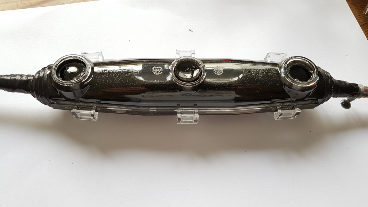

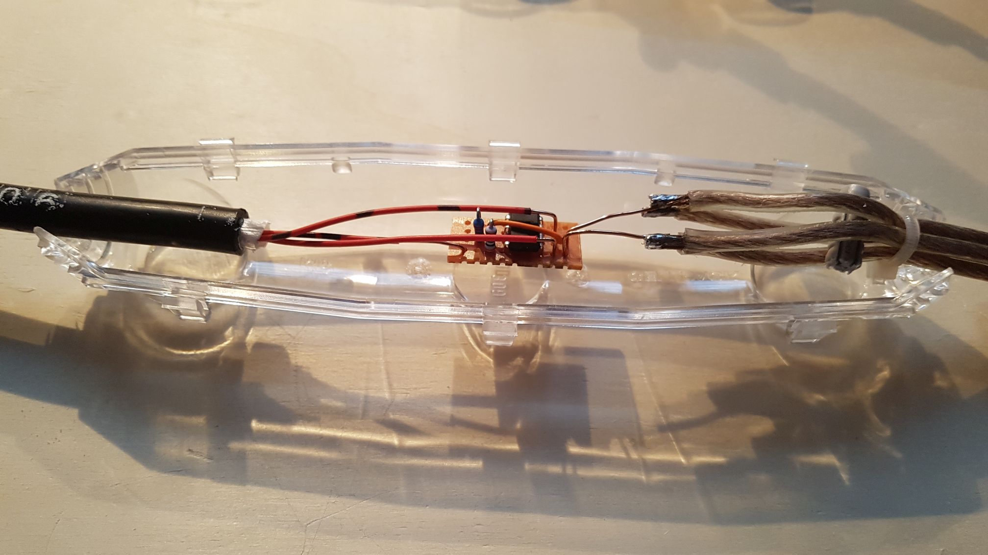

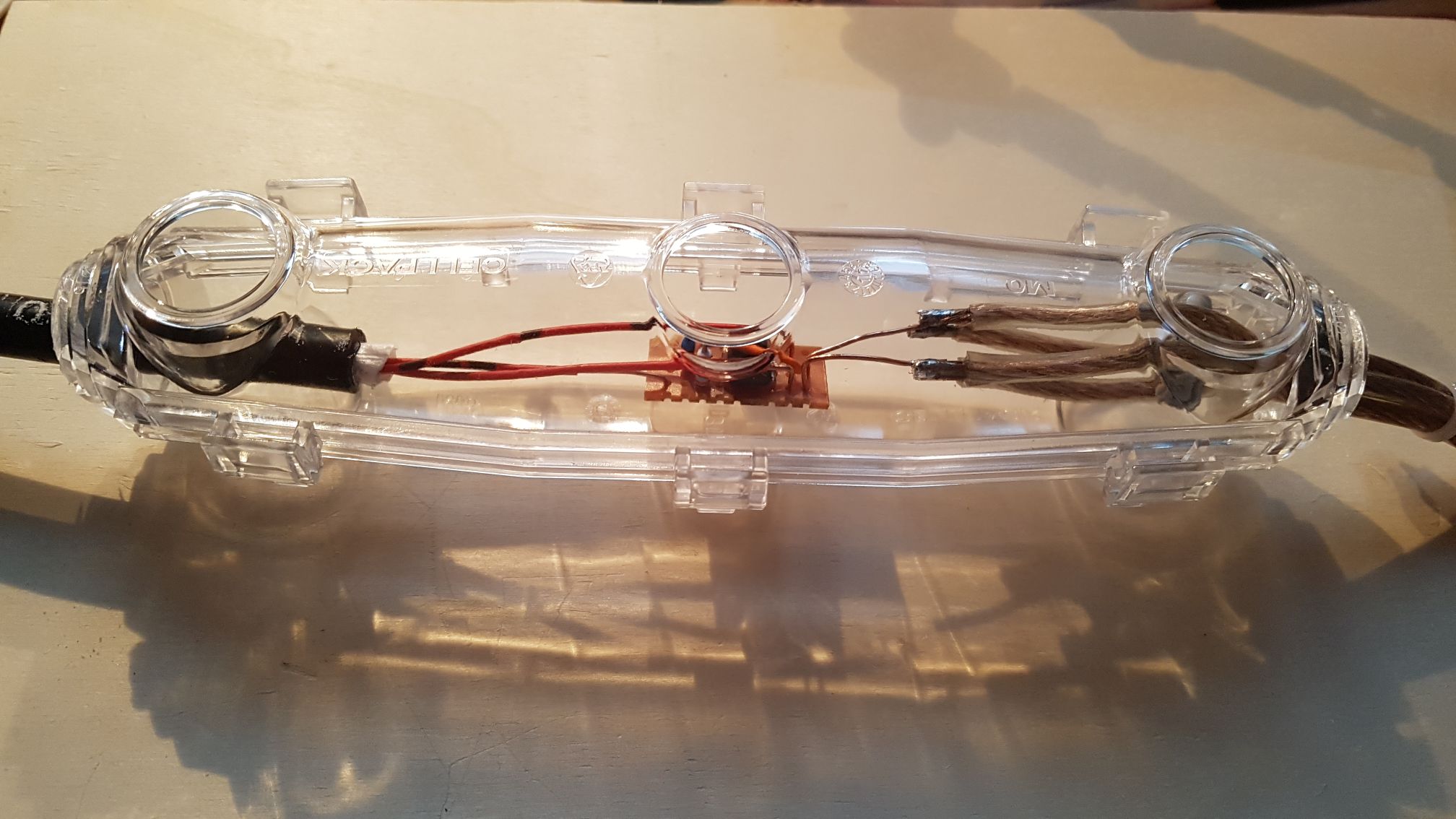

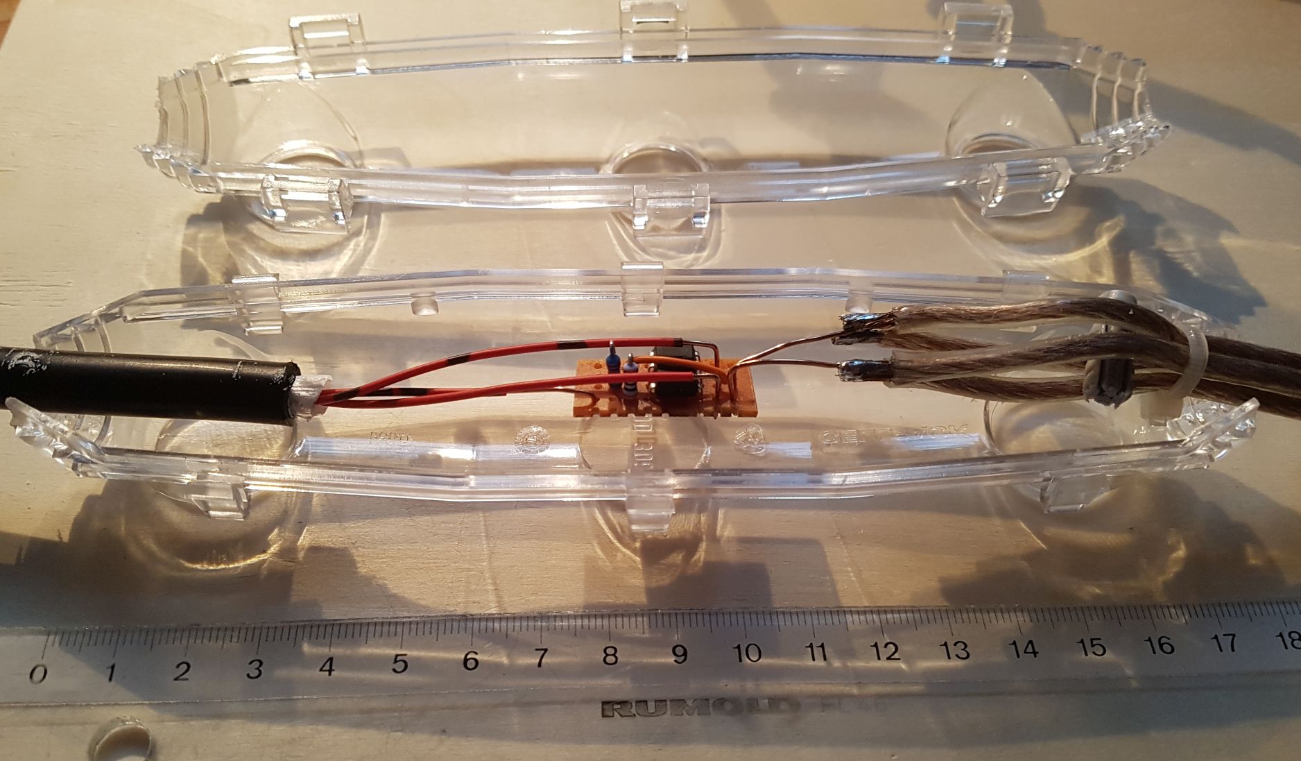

von Andre B. (andrebx)
Da bin ich wieder. Die Gießharzmuffe ist angekommen. Ordentlich groß das
Ding. Ich habe meine Schaltung versucht nach euren Tipps vorzubereiten,
also einzelne Adern vor der Schaltung, aufrauen, Platz für das Epoxy
nach allen Seiten. Siehe Fotos anbei.
Passt das wohl so? Würde das Ganze dann morgen vergießen und übers
Wochenende aushärten lassen.
Dank vorab!
André.
von Patrick J. (ho-bit-hun-ter)
Hi
So viel Aufwand hätte ich wohl nicht betrieben - jupp, Das passt.
Bei der Muffe war noch ein Isolierband dabei und Einweg-Handschuhe.
Mit dem Iso-Band (selbstverschweißend) klebst Du die Enden dicht - das
Band wird dafür etwas gedehnt/gezogen, also nicht wie Tesa-Film
benutzen.
Die Handschuhe solltest Du ebenfalls beim Einfüllen tragen - das Zeug
ist Chemie und wohl nicht sonderlich gesund.

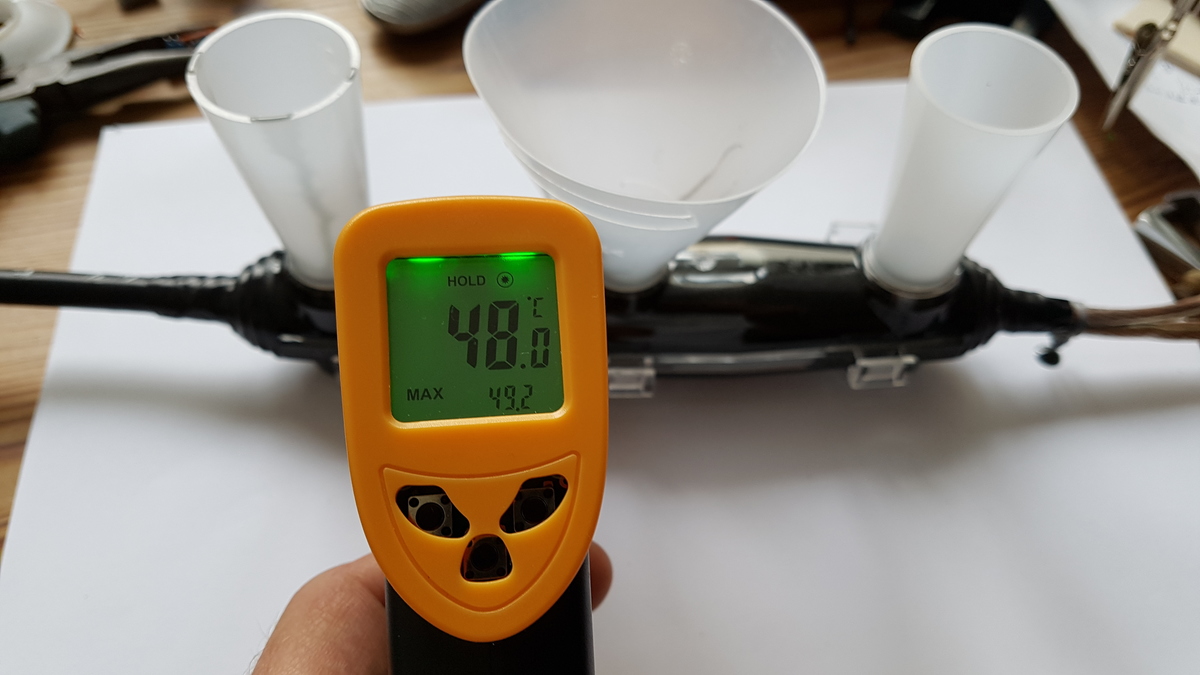

Anbei ein paar Bilder meiner Muffe. Die Trichter ließen sich nach einer
Stunde gut ablösen, da war das Harz fast trocken, aber noch flexibel
genug um die Trichter herauszubekommen.
Die Erwärmung war mit max. 48° sehr moderat.
Hi
Spoiler: Die Trichter kann man abmachen?? ;)
Bisher kam bestenfalls eine Tüte gegen den Regen drüber.
Viel ist Dir nicht aus der Muffe entwichen, aber das Abdecken des Tisch
hat sich doch bezahlt gemacht - schaut irgendwie nach einer
Gießharz-Muffe aus.
Den Wasser-Test hättest Du Dir sparen können - Das ist dicht, oder wird
es nie mehr (also wenn jetzt noch irgendwo 'ein Weg' ist, dann bleibt
Der auch die nächsten Jahre).

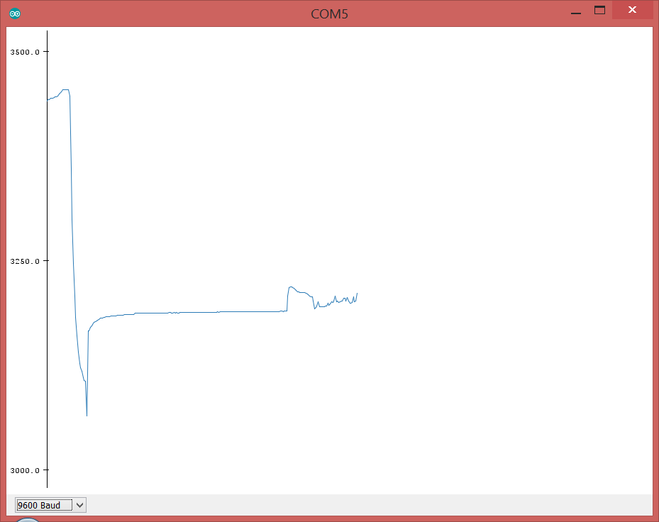

Ich habe auch mit Erdkabel experimentiert (siehe Screenshot anbei).
Leider ist die Sensitivität recht gering, mache mir Sorgen ob das
Präzise genug wird. Das Erdkabel ändert seine Kapazität wenn ich es von
Luft ins Wasser bringe um 7%. Mein Lautsprecherkabel um 100%.
Ach so, am Ende der Messung oben habe ich übrigens kurz mit dem Fön
draufhealten um Temperaturänderungen zu simulieren. Da schwankt es auch
ganz gut.
