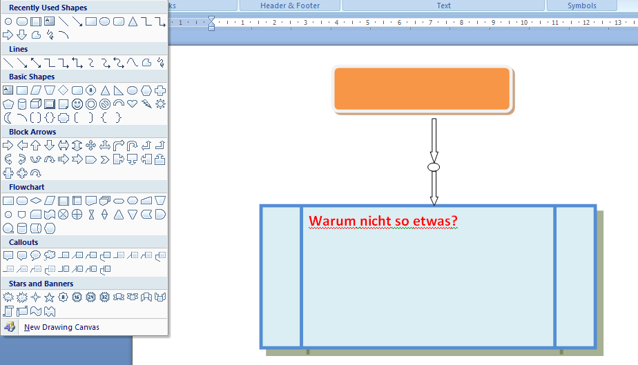

von Marc V. (Firma: Vescomp) (logarithmus)
Bernd S. schrieb:
> Mir geht es um das Programm das der Inder benutzt, damit damit mein PAP
> zeichnen und evtl. auch für die Dokumentation ausdrucken kann.
 Word, Excel?

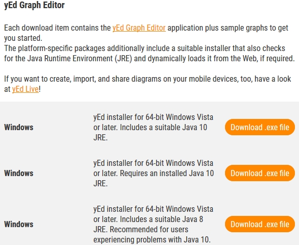

von Stefan F. (Gast)
Wenn du eine Software zum Erstellen von Diagrammen suchst, kann ich Dir
"yEd" empfehlen.

Marc V. schrieb:
>  Word, Excel?
Danke, das du wenigstens konkret auf meine Frage eingehst.
Ist doch bestimmt was selbst zusammengestelltes - oder ?
Habe nur OpenOffice und dort unter Tabellendokument ( EXCEL ) bei Extras
=> Galerie, eigentlich nur brauchbar für diese Zwecke Pfeile gefunden.
Bernd_Stein
> "yEd" empfehlen.
Ah, das sieht gut aus. Habe mir gerade dieses Video dazu angesehen. So
weit ich verstanden habe ist es auch kostenlos.
Danke, das auch du konkret auf meine Frage eingegangen bist und ich
wahrscheinlich doch so ein spezielles PAP-Programm nutzen werde, obwohl
ich es nicht wollte.
>> "yEd" empfehlen.
yEd ist in der Tat freie Software.Da hat der @Stefanus dir einen guten
Tip gegeben.Verwende es selbst seit Jahren zur Dokumentation meiner
"tollen ?" Software
Das beste an dem Programm ist,dass man dazu noch nicht einmal ein
Handbuch benoetigt - innerhalb weniger Minuten ist man damit vetraut.
Mein Tip: Downloaden und loslegen...

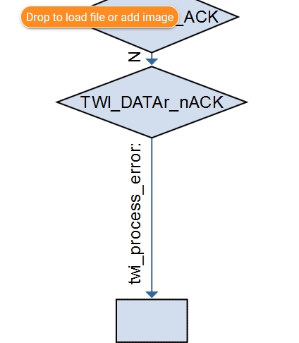

von Bernd S. (Firma: Anscheinend Corner-Cases ;-)) (bernd_stein)
> Menü: Bearbeiten/Knoten ausrichten
> Ich habe gerade mal den Browser Modus ausprobiert. Gefällt mir nicht,
> das installierte Programm ist viel besser zu handhaben.
Mir auch nicht, denn das Menü schein ich nicht zu haben.
Langsam geht es mir auf den Keks, ist doch relativ mühselig.
Kann man beim installierten Programm die Pfeilbezeichner drehen?
Ich will sie waagerecht und nicht senkrecht.
Bernd_Stein
Selbstverständlich. Wenn du die nur Browser Version gesehen hast, hast
du yEd noch nicht kennengelernt.

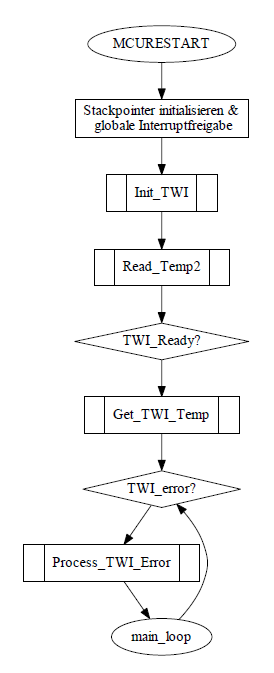

von Markus F. (mfro)
wie wär's damit?
digraph G {
    graph [nodesep=0.1];
    MCURESTART -> init;
    init [label="Stackpointer initialisieren &\n globale Interruptfreigabe"; shape=box];
    init -> Init_TWI;
    Init_TWI [shape=record; label=" |Init_TWI| "];
    Read_Temp2 [shape=record; label=" |Read_Temp2| "];
    Init_TWI -> Read_Temp2
    TWI_Ready [shape=diamond; label="TWI_Ready?"];
    Read_Temp2 -> TWI_Ready;
    Get_TWI_Temp [shape=record; label=" |Get_TWI_Temp| "];
    TWI_Ready -> Get_TWI_Temp;
    Get_TWI_Temp -> TWI_error [portPos=n];
    TWI_error [label="TWI_error?"; shape=diamond];
    TWI_error -> Process_TWI_Error;
    Process_TWI_Error [shape=record; label=" |Process_TWI_Error| "];
    Process_TWI_Error -> main_loop;
    main_loop -> TWI_error [portPos=e];
Markus F. schrieb:
> wie wär's damit?
Wie meinst du das?
Soll ich etwa alles eintippen - wohl kaum. Naja, so was gebogenes, nur
wenn es nicht anders geht.
Arbeitest du auch mit yED oder was ist das wieder für ein Programm?
Will mich nicht wieder irgendwo einarbeiten und meine Festplatte hat
nicht mehr so viel Platz um sämtliche Software herunter zu laden. Habe
nur noch 5GB frei und ich habe gelesen, das man da irgendein JAVA-Zeug
braucht, was meine freie Kapazität evtl. sprengt.
Bernd_Stein
Bernd S. schrieb:
> Markus F. schrieb:
>> wie wär's damit?
> Wie meinst du das?
das ist dot aus dem GraphViz Paket (https://www.graphviz.org/).
Wer einigermassen flott tippen kann, hat das deutlich schneller getippt
als mit der Maus hingezupft (mich hat's ungefähr fünf Minuten gekostet,
aus deinem Bild den dot-Code zu schreiben). Die Pfeile gibt's auch in
"eckig", bin jetzt nur auf die Schnelle nicht drauf gekommen, wie.

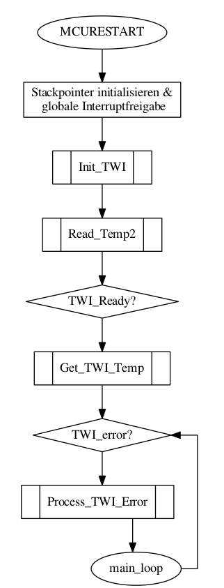

jetzt hab' ich's auch eckig hingekriegt.
von S. R. (svenska)
Und wie? Nur der Neugierde halber...
S. R. schrieb:
digraph G {
        graph [nodesep=0, splines=ortho];
        MCURESTART -> init;
        init -> Init_TWI;
        Read_Temp2:s -> TWI_Ready:n;
        TWI_error:s -> Process_TWI_Error;
        main_loop -> TWI_error:e
Jetzt wo ich mich entschieden habe den yEd Graph Editor zu
installieren und evtl. dafür Platz auf meiner FP zu schaffen, sehe ich
das es nur für Win64-Bit zu gebrauchen ist :-(
Hab was besseres gefunden. Braucht nicht viel FP-Platz und flupt.
PapDesigner
https://www.youtube.com/watch?v=ApgIq_2e5Xc
http://friedrich-folkmann.de/papdesigner/Download.html
Bernd_Stein
Du bist echt voreilig. yEd ist ein Java Programm und läuft daher auch
unter Windows 32bit.
https://www.yworks.com/downloads#yEd (Klappe den Absatz "yEd Graph
Editor" auf, um alle Versionen zu sehen). Es ist der unterste Eintrag
"Zipped yEd Jar file for 32-bit and 64-bit operating systems".
