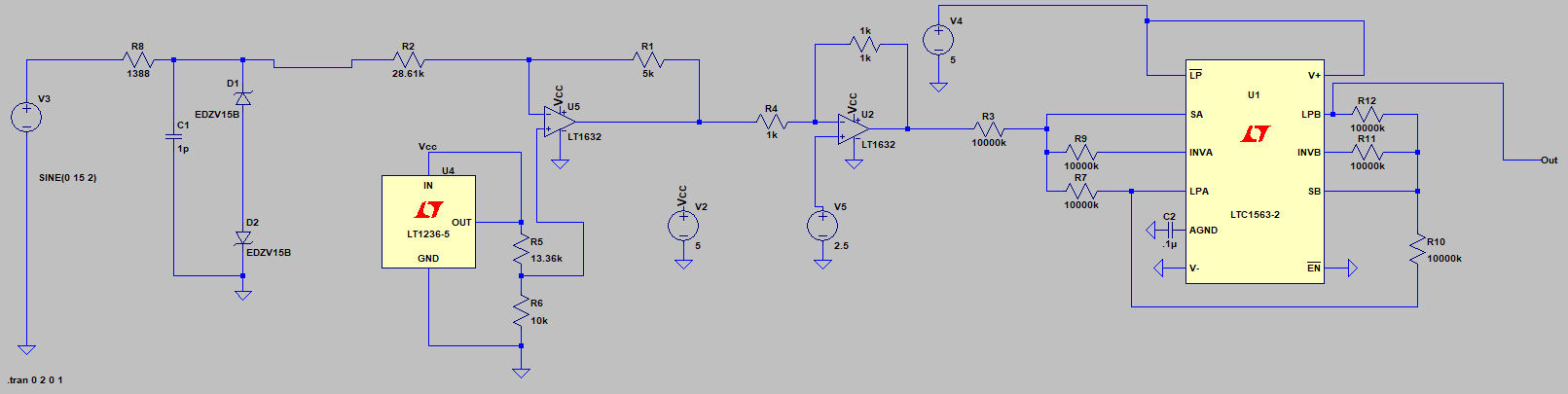

ich habe eine Schaltung aufgebaut, welche das Signal eines Sensors von
±15V auf 0-5V umwandelt. Dafür habe ich den LT1366 von der Fimra Linear
Technology benutzt. Alles funktioniert soweit Einwandfrei. Die
derzeitige Spannungsversorgung erfolgt durch zwei Quellen, eine mit +15V
und die andere mit -15V (Dual-Supply-Versorgung). Die Schaltung soll in
eine bestehende Hardware implementiert werden, welche eine
Versorgungspannung von maximal 5V bereitstellen kann. Ist es möglich
einen OPV im Single-Supply Betrieb so zu betreiben, dass die oben
genannten Eigenschaften erhalten bleiben ohne das der OPV Schaden nimmt?

Ja, aber dann musst du die Schaltung natürlich umdimensionieren.
von THOR (Gast)
Bzw. höchstwahrscheinlich komplett ändern.

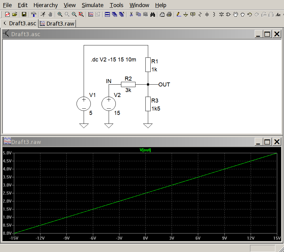

Da reicht normalerweise ein Spannungsteiler mit Offset.
Näheres dazu findest Du hier:
https://www.mikrocontroller.net/articles/Spannungsteiler#Spannungsteiler_mit_Offset.2C_passiv
So z.B.

Yalu X. schrieb:
> So z.B.
Vielen Dank,
die Schaltung funktionert einwandfrei. Nun habe ich mir Link  von Harald
Wilhelms angeschaut, das die Schaltung einige Nachteile bringt die ich
nicht hinnehmen möchte. Hinter dieser Schaltung befindet sich ein ADC
(TMS570LC43), welcher einen gewissen Strom zum laden des Csample
Kondensator benötigt.

Ich habe mal nach einem Sensor gesucht welcher meine Anforderungen
erfüllt:
http://www.lorenz-messtechnik.de/deutsch/produkte/rotierend_schleifringlos/dr-2212.php
Das Ausgangssignal des Sensors ist jedoch ±10 V, ändert aber nicht die
Fragestellung.

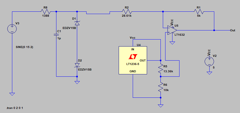

andi schrieb:
> Die Rail 2 Rail Spannung die der LT1366 kann reicht für seine Anwendung
> mit Sicherheit
Das Problem was ich habe ist, sollte die Rückkopplung eines
Differenzverstärkers brecken/nicht richtig gelötet sein würde ja die
Spannung des Sensors also die ±15 an den Input Pin des OPVs liegen. Ihc
habe mal irgendwo gelesen, das die Eingangsspannung am OPV nicht die
Versorgungsspannung des OPV überschreiten darf.

Der LT1366 ist zwar ein Rail-To-Rail OpAmp, aber wenn der mit 5V
versorgt wird, kann er nicht exakt 5V liefern, sondern nur 4.95 (bei 10k
Last) und er kann nicht genau 0V liefern, sondern es kommen mindestens
0.05V raus.
Wenn du damit leben kannst, geht es.

Guck einfach ins Datenblatt des von dir verwendeten OPs. Alles andere
ist leeres Geschwätz. Notfalls hilft eine Diode.

i.A. nicht, Ausnahmen sind over-the-top OpAmp wie
TLV2401 (5V), OPA2340 (0.5V, TI), INA117 (200V, TI),
LT1490/LT1491/LT1638/LT1639 (44V, LT)
andere gehen bis zu bestimmten Spannungen (meist 36V) wenigstens nicht
kaputt, funktionieren aber nicht, wie
LM324/LM358, LF411 etc. LF356/357, TL071/072/074/etc.

von Max M. (be_like_water)
ich habe die Schaltung hinzugefügt um die es geht. Die Genauigkeit
sollte bei mindestens einem Prozent liegen. Da ich das ganze mit LTSpice
simuliere, versuche ich nur Bauteile von Linear Technology zu verwenden,
da nicht immer Spice - Models von anderen Hersteller zugänglich sind.
Im Datenblatt des Herstellers steht, das die Eingangspins des LT1632
eine höhere Spannung als die  Versorgungsspannung vertragen. Leider sind
dafür keine genauen Grenzen definiert (oder ich habe sie übersehen). Da
Signale mit +- 15V ankommen, bin ich mir unsicher ob der OPV das aushält
wenn ich den in Single-Supply mit 5V betreibe. Einen Sensor habe ich
noch nicht, die Spannungsquelle mit -+15 V soll aber diesen darstellen.
mfg
von Dumdi D. (dumdidum)
Wie ist das beim passiven Spannungsteiler mit Offset? Da fliesst doch
der Strom in den Sensor wenn die Spannung unter dem Offset ist, oder?
Gefaerdet das den denn nicht?
von F. F. (foldi)
Max M. schrieb:
> Die Simulation in LTSpice zeigt hier keine Fehler an, selbst wenn ich an
> den Input 100V lege funktioniert der OPV noch.
Dann nimm mal einen echten OPV und schau ihm beim rauchen zu.
