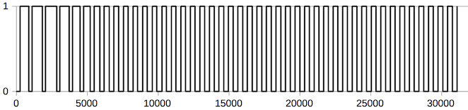

von Hi-Tech-Progger S. (Gast)
Sodele, frisch aus dem Urlaub zurück geht es morgen ans weitere
Umsetzen.
Wegen der Fragestellung nochmal die Fakten:
Der Drucksensor ist neu und hat nur ein "preliminary" Datenblatt. Er
wird speziell gefertigt und ist für Analogauswertung ausgelegt.
Die Angaben sind so, dass eine "Pulsmodulation" (nicht
"Pulsdichtemodulation" obwohl es das wohl ist) gemacht wird, die das
Analogsignal herstellt. Vom Hersteller wird gesagt, dass man das sicher
auch digital auswerten kann, wenn die Flanken gemessen werden.
Als Filter ist ein Tiefpass mit 3kHz Eckfrequenz eingesetzt, Steilheit
an die 40dB/Dekade. Die Pulsfrequenz variiert zwischen 100kHz und
500kHz.
Eigentlich könnte müsste ICh doch nur die Periode messen und auswerten?

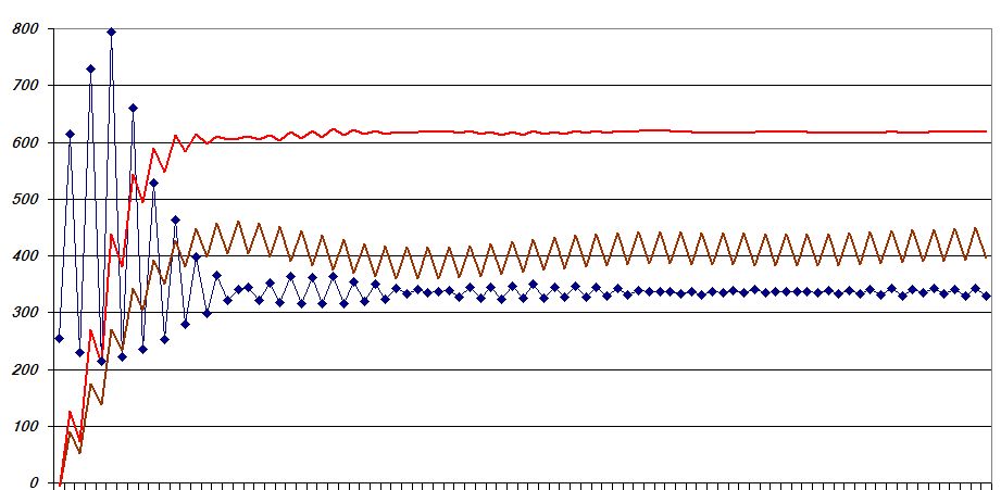

Neue Werte von heute:
Die minimale Pulslänge wäre 2,1 us und müsste sicher mit einem Faktor
10.000 gemessen werden. Geht das mit FPGAs:
Beitrag "Maximale Abtastrate mit FPGAs"
von Joe F. (easylife)
Warum das denn? 2,1us sind einfach 480 KHz.
Dazu braucht man keinen FPGA.
Kannst du mal das Datenblatt des Sensors verlinken bitte?
von J. S. (engineer) Benutzerseite
Die Frage ist, wie genau diese Mikrosekunden gemessen werden müssen. Mit
Faktor 10000 wird sportlich.
Mit einem Gigaherz-Frequenzmessgerät in Hardware bekomme Ich
An/Aus-Zeiten für das Signal zwischen 500 und maximal 5.000 zwischen
zwei Flanken und ungefähr das Doppelte für die Periode.
Beitrag "Re: Maximale Abtastrate mit FPGAs"
Der Sensor ist nicht im Netz, de keine Katalogware und das Datenblatt
sehr simpel und auch nicht versendbar. Ich habe momentan nur einen
Prototypen.
Es kann sein, dass es keine PDM ist, das war nun meine Vermutung.
Die Pulslängen und -abstände stehen in keinem Zusammenhang und haben
auch keinen Takt. Der Modulator ist frei laufend und gibt das analoge
Signal digital aus. Die Pulsbreiten können quasi jeden Wert annehmen.
Gedacht ist es, wie schon gesagt, digital über eine große Distanz zu
übertragen, es gfs zu refreshen und dort einen analogen Filter

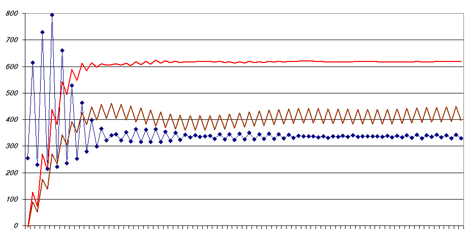

Ich hänge immer noch an der Auswertung des Sensors:
Der einfache Mittelwert bringt bereits ein logisch sinnvolles Signal,
das aber nicht dem Verlauf der Erschütterung entspricht und scheinbar
noch invertiert werden muss, da es sich ja  um gemessene Perioden
handelt. Die Werte wechseln auch wie bei einer PWM, es ist aber keine
normale PWM, weil das Integral nicht stimmt. Ich habe zur Demonstration
das Signal wie bei einer PDM integriert (violett) und alternativ
audaddiert, wenn es wie bei einer PWM >50% sind, also den Mittelwert
etwa abgezogen (rot).
Mein Problem ist neben der Gewinnung genauer Werte auch das Verständnis,
wie Ich vom gepulsten Datenstrom in einen Wertebereich gelange. Die
"normale" Dezimation, wie Ich sie kenne, geht von einer Menge von 0 und
1 aus, deren Zahl ganzzahlig ist, also in einen Filter geworfen werden
könnte.

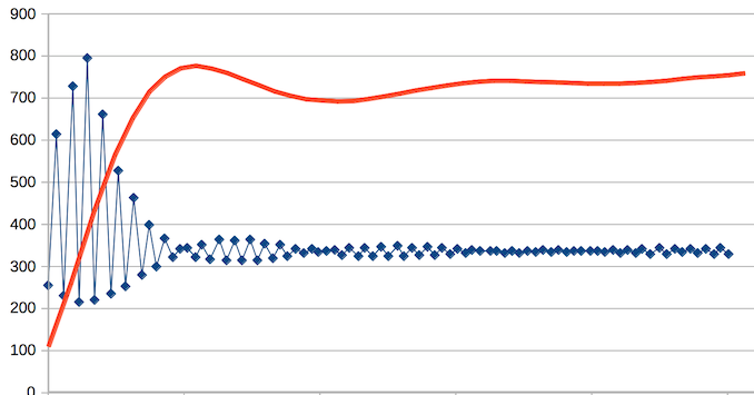

Zeige doch mal das Signal vom Sensor.
Ach lass.
Sieht die Sensorbewegung so aus wie die rote Kurve?
Dein Denkfehler ist, dass du einfach irgendwas aus den gemessenen Zeiten
rausfiltern willst, ohne das eigentliche Signal zu rekonstruieren.
Es ist wohl eine PWM mit veränderlicher Periodendauer.
Ich habe deine blauen Punkte erstmal sortiert, und angenommen, dass die
am Anfang unten liegenden Punkte die Dauer der Low-Phase und die oben
liegenden Punkte die Dauer High-Phasen sind.
Daraus ergibt sich dann eine PWM, die man wunderbar integrieren kann ->
rotes Signal.
...wobei Integrieren ja Quatsch ist - da käme die zurückgelegte Strecke
des Sensors raus.
Man muss einfach nur das Verhältnis nehmen t_on/(t_on+t_off).
Zu beachten ist halt, dass die "Samples" zeitlich unterschiedliche
Abstände haben. Daher kann man das jetzt nicht einfach in einen
digitalen Filter (z.B. Low-Pass) reinwerfen.
Das muss dann erstmal entsprechend (zeitlich) interpoliert werden.

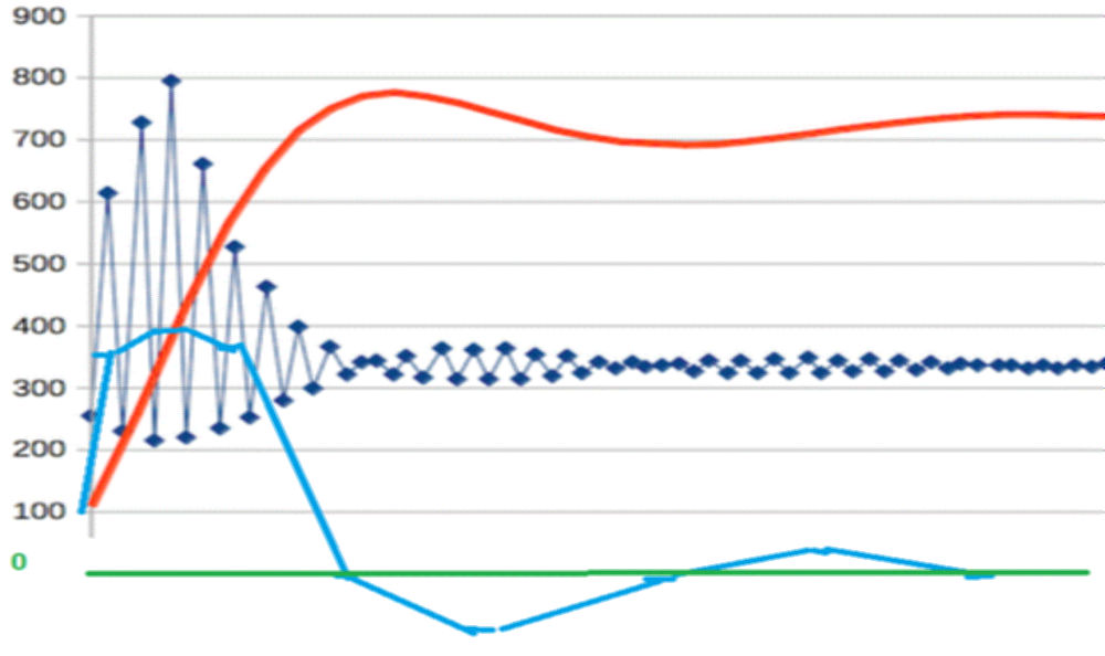

Die Auswertung ist so sicher noch nicht der Weissheit letzter Schluss,
es sei denn, der Sensor speichert die Position in der er sich befindet.
Das glaube Ich aber nicht, also macht der Offset wohl kaum einen Sinn.
Wie Ich schon vermutet habe, muss das sicher noch differenziert werden.
Nur so ist zu erklären, dass das Signal durch eine Mittelung stimmt. Es
würde vielleicht auch helfen, jene wundersame Analogschaltung
kennenzulernen, die das Signal schon verarbeitet.
Wenn es eine Mittelwertbildung über einen Tiefpass ist, müsste der
Mittelwert wie bei der mathematischen Bildung weglaufen. Dann würde
Deine zweite Kurve stimmen, allerdings ohne, dass Du den Mittelwert
abziehst.
Da das aber nicht das analoge Signal sein kann, ist der Sensor
garantiert mit einem Bandpass ausgewertet, nimmt also den Gleichanteil
raus.
Ergo brauchst Du einen Bandpass, also einen Differenziator und dann
einen Integrator. Die Idee, den Mittelwert abzuziehen, ist theoretisch
richtig, praktisch aber nicht besonders handlich, weil Du den messen
müsstest.
Daher würde Ich erst integrieren und dann differenzieren. Das beseitigt
das Rauschen und gfs auch schon Dein Problem mit der begrenzten
Samplegenauigkeit. Hab das mal mit dem Bild von Joe optisch gemacht und
siehe da: Blubb, eine Schwingung, wie sie bei dem Verrücken eines
Gegenstandes entsteht.

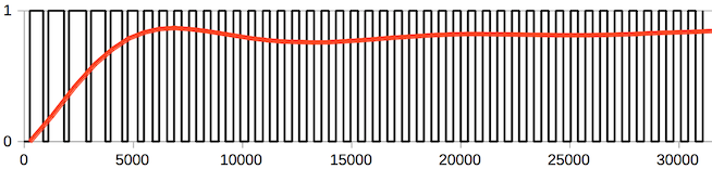

Für die Berechnung selbst darf natürlich keine 0 und 1 in den Dezimator
geschoben werden sondern z.B. +1 / und -1 sonst rennt das Ding in die
Wiese. Für einen IIR-Filter, der den TP+HP schon integriert hat nimmt
man z.B. -32767 und +32767 als Eingangswerte.
Dann kommt aber meines Erachtens noch ein Schritt: Eine Inverse Faltung
des schwingenden Ausgangssignals mit der Ü-Funktion des Sensors, weil
dieses ja eine Impulsantwort darstellt und man die Charakteristik des
Sensors, also dessen mechanische Trägheit rausrechnen werden will.
Heraus käme der reale Impulsverlauf (im Rahmen der Messgenauigkeit und
Bereichsgrenzen). Gibt dann sowas wie einen verschmierten Diracstoss
oder beim Verrücken ein Rechteck.

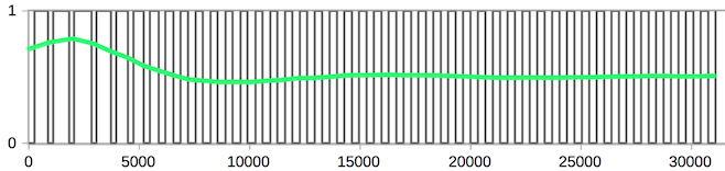

Eigentlich schon, analog geht es ja auch. Man muss den Filter nur
nachbauen.
Das Signal kommt mit hoher Wahrscheinlichkeit aus einem
Delta-Sigma-Modulator, der frei läuft, also eine Kippschaltung, deren
Ausgang um das analoge Signal pendelt und automatisch 50:50 annimmt,
wenn das Signal steht. Damit muss es integriert werden, um den Verlauf
zu rekonstruieren. Das Problem: Diese Schaltungen sind nicht 100%
symmetrisch und generieren einen Offset, den bei der Rekonstruktion
mitberücksichtigen muss. Da man ihn aber nicht kennt, muss man ihn
entweder dynamisch messen, statisch kalibriert wegrechnen, oder eben
einfach durch einen Hochpass verwerfen.

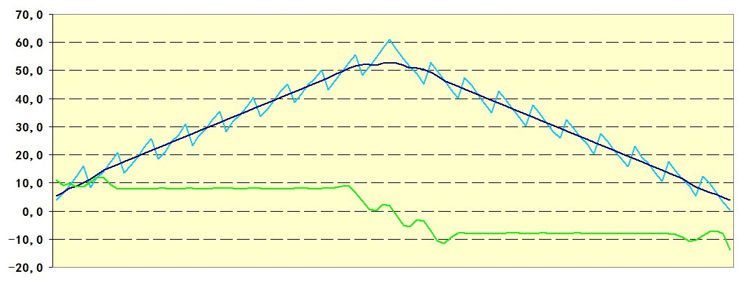

Joe F. schrieb:
> Also bevor ich ein Signal zuerst integriere, um es dann mit einem
> Hochpass wieder abzuleiten, nehme ich lieber direkt das Signal
Jain, es kommt darauf an, über welche Bereiche / Frequenzen man
integriert / differenziert - da kommt dann schon was anderes raus. Die
Information kommt als moduliertes Signal an, das zudem aufgrund des
Sampelns noch mit zusätzlichem Phasenrauschen beaufschlagt wird. Das
will man ja weg haben. Die Integration muss dazu unter Berücksichtigung
der Abtastfrequenz eine gewisse Zahl von Samples umfassen. um mindestens
diese HF-Anteile beseitigen zu können, während die Differenziation
wiederum maximal den Offset eliminiert. Das geht auch mehrstufig und ist
eigentlich das, was ein CIC üblicherweise tut.
Mit einer Kombination CIC und FIR geht es etwas zielführender:
Als Beispiel mal ein Dreieckssignal mit überlagertem Dreieck auf höherer
Frequenz. Das ist so etwa das, wie es nach dem ersten Integral aussieht.
Das Ergebnis ist faktisch zweimal integriert und differenziert, das
erste mal ist es Integral selbst (blau) das zweite mal über 2 Perioden
-> Mittelwert und dann nochmal differenziert (grün). Man schnippelt sich
damit quasi das gewünschte Band heraus und kann den Knick im Dreieck
sehr deutlich erkennen.
Mit einem einzelnen Tiefpass, auch mehrstufig oder einem simplen SINC
geht das nicht so präzise. Wenn man es richtig macht, kommt man
besonders auch über die analoge Version drüber.
