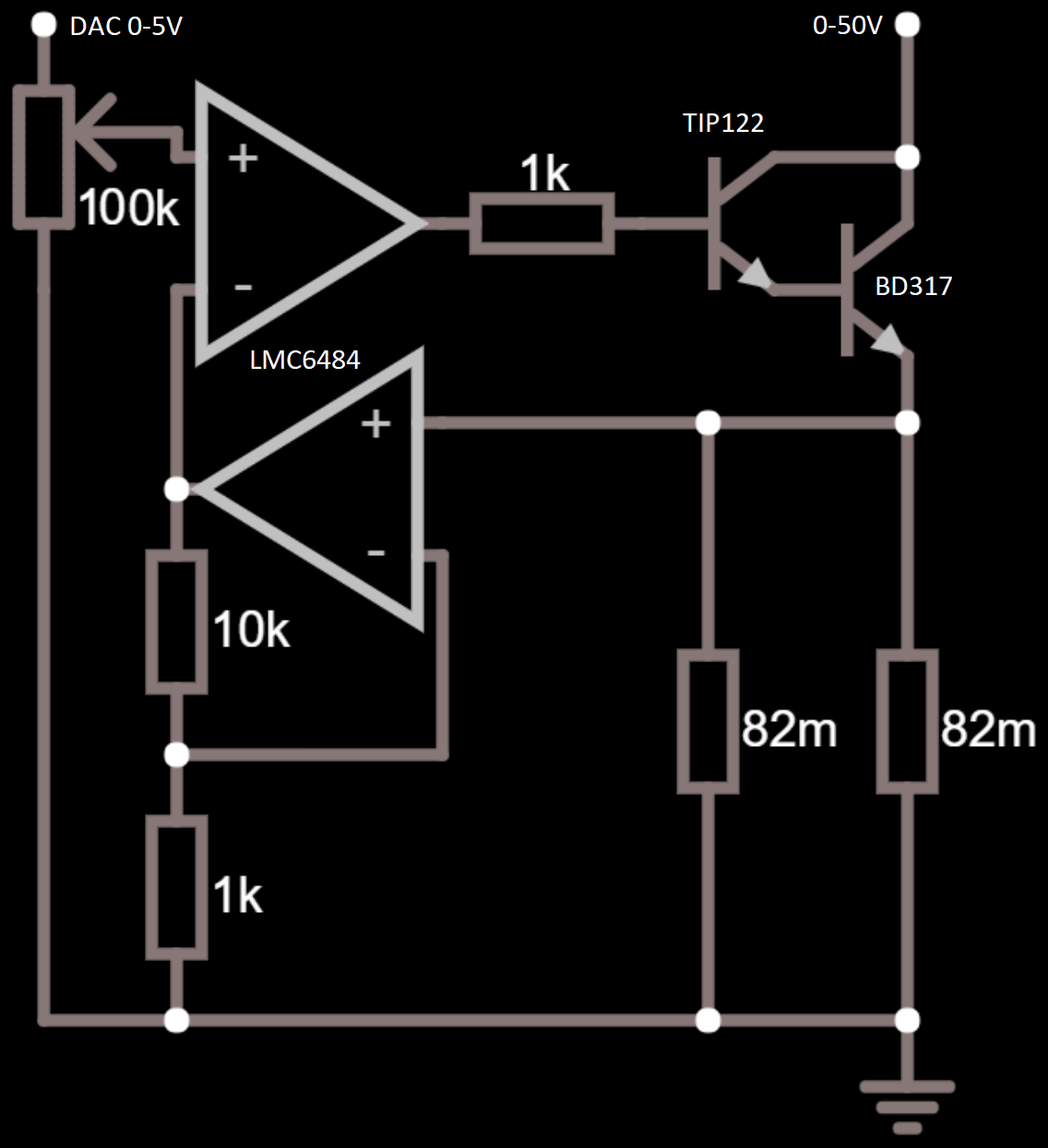

Guten Abend liebes Mikrocontroller.net-Forum!
Das hier ist mein erster Beitrag und ich hoffe, das ich hier das
Richtige Unterforum erwischt habe, wenn nicht bitte drauf hinweisen.
Ich möchte eine elektronische Last selber bauen (keine Fertiglösung).
Ich habe im Internet eine Schaltung gefunden, wo der Leistungsabfall
über zwei NPN-Transistoren (im Darlington verschaltet: TIP122 und BD317)
realisiert wird. Über einen 82mOhm Shuntwiderstand und einem OPV
(Rail2Rail bis auf 20mV) mit Gegenkopplung lässt sich so über eine
vorgegebene Steuerspannung der Strom linear regeln. Dort werden pro
BD317 aber 'nur' 75 Watt verbraten.
Ich habe die Schaltung jetzt aber modifiziert. Ich möchte bis zu
(absolutes Maximum) 150W (max 8A oder max 50V) an Wärme über einen BD317
abführen. Laut Datenblatt verträgt der bei angemessener Kühlung bis zu
200W. Mein Plan sieht so aus, das ich dann die Schaltung zwei mal
aufbaue um dann über einen alten Grafikkartenkühler (bis 300W TDP, für
Interessierte: der Kühler schimpft sich Arctic Accelero Extreme IV) die
zwei BD317 (TO3 Gehäuse) zu kühlen. Auf den Grakakühler kommt noch ein
Kupferblock, wodurch sich genau zwei TO3 platzieren ließen.
Kann ich 150W gefahrlos dort abführen, oder verringert das die
Lebenszeit des BD317 auch bei einem solchen Kühler erheblich? Was haltet
ihr von der Dimensionierung der Widerstände? Die Steuerspannung soll
später über einen 12bit DAC (0-5 Volt, MCP4726) vorgegeben werden,
welcher Wieder rum über einen Atmega386 gesteuert wird. Kann ich den
direkt an ein 100k Poti (bzw. später zwei Potis parallel also 50k
Widerstand) hängen?
Um die Shunts zu entlasten habe ich nun zwei parallel geschaltet und
zusätzlich über einen OPV den Spannungsfall für die Rückkopplung um
Faktor 11 verstärkt. So kann die Spannung einfacher vom uC gemessen
werden und der OPV kommt schneller aus dem GND Rail bereich heraus. Über
das 100k Poti lässt sich übrigens der maximale Strom einstellen. Der uC
kann sich als nur innerhalb der Spezifikation bewegen.
Alle OPV's sind erstmal vom Typ LMC6484 (angeschlossen an +5V und GND).
Eine online Demonstration der Schaltung gibt es hier:
http://www.falstad.com/circuit/circuitjs.html?cct=$+1+0.000005+9.78399845368213+30+5+50%0A172+560+64+560+32+0+6+19+50+0+0+0.5+Voltage%0Ag+560+304+560+320+0%0A174+352+64+384+112+0+100000+0.2822+Abgleich+1%0Aw+560+304+512+304+0%0Aw+512+160+560+160+0%0Ar+560+160+560+304+0+0.082%0Aw+448+192+448+240+0%0Aw+384+240+448+240+0%0Ar+384+240+384+304+0+1000%0Ar+384+176+384+240+0+10000%0Aw+448+160+512+160+0%0Aa+448+176+384+176+1+4.98+0.02+1000000+0.3262707717765014+0.3263066615613968%0Aw+512+304+384+304+0%0Aa+384+112+448+112+1+4.98+0.02+1000000+3.5889784895415175+3.5889999999999995%0Ar+448+112+496+112+0+1000%0Ar+512+160+512+304+0+0.082%0Aw+384+128+384+176+0%0At+496+112+528+112+0+1+-17.15475216383617+0.7187443805759466+1000%0At+528+128+560+128+0+1+-17.87349654441212+0.8001967940264842+25%0Aw+528+96+560+96+0%0Aw+560+112+560+96+0%0Aw+560+144+560+160+0%0Aw+352+304+384+304+0%0Aw+352+128+352+304+0%0A172+352+64+352+32+0+6+5+5+0+0+0.5+Input%0A370+560+64+560+96+1+0%0A
In der Theorie scheint sie zu funktionieren, aber würde das mit echten
Bauteilen auch so reibungslos klappen? Mir fehlt dort leider noch die
praktische Erfahrung und so suche ich jemanden, der mit dort einen Rat
geben könnte.

An und für sich kann sie funktionieren. Nur, was machst du, wenn der
Leistungstransistor durchlegiert?
Zum Thema Kühlung gibt es hier einen schönen Artikel: Kühlkörper.
Ich würde eher maximal 50 Watt pro Transistor kalkulieren.
Den DAC kannst du direkt an die Potis hängen, ja.
Den Link zur Schaltung kann  ich leider nicht öffnen, da ich mit dem
Handy online bin.
Unter Umständen kann die Schaltung schwingen, dann würde ich einen
Kondensator im mittleren pF-Bereich zwischen dem Ausgang des Stell-OPV
zu seinem Eingang setzen.
Schon mal mit LTSPICE simuliert? Da kann man sich auch den Frequenzgang
ansehen bzw. abschätzen, ob die Geschichte schwingen wird.
Gast #5093764
Niemals!
Die 200W sind das absolute Maximum und niemals für die Auslegung zu
verwenden.
Die gelten auch nur wenn das Gehäuse (an allen Stellen) auf 25°C oder
darunter gekühlt ist. Ohne Kompressor  Eis  Peltier nicht zu
erreichen.
Selbst wenn die Baseplate des Kühlers 25°C hätte hat das Gehäuse durch
Übergangswiderstände einiges mehr.
Geh von 75W aus. Suboptimal montiert weniger.
Wie willst du die Transistoren mit minimalem Wärmeübergangswiderstand
überhaupt montieren?
Verkehrtherum (also der Deckel im Kupferblock versenkt) wird von den
Wärmewiderständen sehr schlecht. Die Wärme muss in der Mitte (bei den
Anschlusspins) abgeführt werden. Die Laschen an der Seite tragen nur
wenig bei. Dann bleiben vielleicht 30W.
Du solltest definitiv mit mehr Transistoren planen.
2 der Schaltungen parallel sind auch eine ganz schlechte Idee. Minimale
Differenzen und ein Transistor bekommt alle Leistung ab.
Sinnvoll wären so 6-8 (etwas kleinere) Darlingtons an einem OPV mit
Emitterwiderständen zu Symmetrierung. Die im Datenblatt angegebene
Leistung darfst du praktisch erst mal halbieren.
Wenn es eine Mindestspannung gibt: Widerstände in den Kollektorzweig.
Die Vertragen weit mehr an Temperatur.
#5093781
Warum das?
Also ich habe es so verstanden, dass er mehrmals die ganze angehängte
Schaltung aufbauen will und mit der gleichen Sollwert-Vorgabe vom DAC
füttern will.
Da bekommen alle Transistoren (in etwa) die gleiche Leistung ab.
Gast #5093882
Florian P. schrieb:
> Dort werden pro BD317 aber 'nur' 75 Watt verbraten.
> 200W.
Vergiss es, du musst innerhalb der SOA bleiben, sonst knallts.
Die Schaltung selbst ist langsam (Darlington, 2 OpAmps) und nicht
kompensiert (Schwingneigung nicht bekämpft) und taugt daher nichts.
Gast #5094022
> Warum das?
> füttern will.
Denkfehler meinerseits. Ich dachte die 82mOhm Widerstände wären
gemeinsam. Sind sie vmtl. aber nicht.
Gast #5094073
Die Schaltung dürfte Schwingen: der untere OP gibt einen Gain von 11
innerhalb einer der Schleife für den oberen OP, ohne dass da
nennenswerte Teiler drin sind.

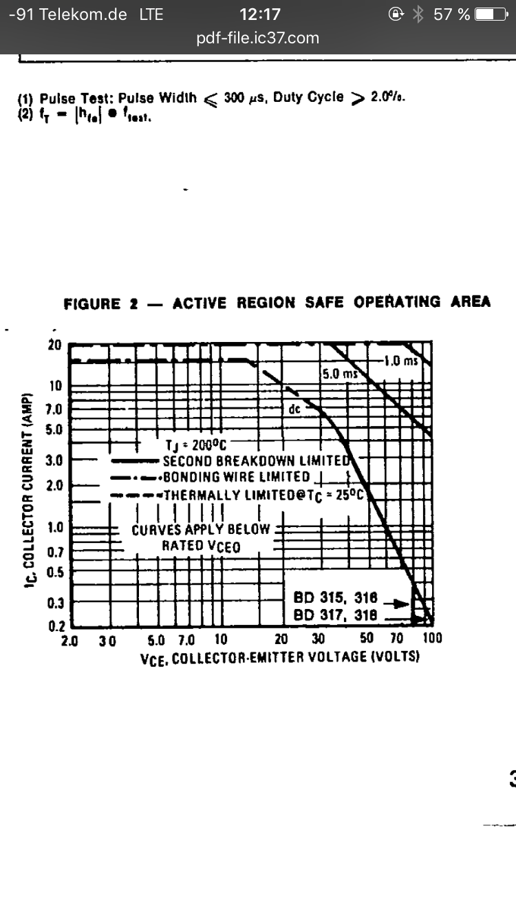

150 W verteilt auf 2 der BD317 könnte gehen (mit getrennten
Emitterwiderständen), sofern man bei der SOA aufpasst. Bei 50 V könnte
es da knapp werden, denn die SOA Kurve ist in der Regel für extrem gut
Kühlung, und mit zunehmender Temperatur verschiebt die sich noch zu
kleinerer Spannung. Also ggf. doch besser nur je 1 A bei 50 V und die 75
W je Transistor dann aber etwa 30-40 V.
Gast #5094109
http://www.falstad.com/circuit/circuitjs.html?cct=$+1+1e-9+9.78399845368213+30+5+50%0A172+592+64+592+32+0+6+19+50+0+0+0.5+Voltage%0Ag+592+304+592+320+0%0A174+352+64+384+112+0+100000+0.2822+Abgleich+1%0Aw+592+304+544+304+0%0Ar+592+160+592+304+0+0.082%0Aw+384+240+448+240+0%0Ar+384+240+384+304+0+1000%0Ar+384+176+384+240+0+10000%0Aa+480+176+416+176+1+4.98+0.02+1000000+0.23817703601808762+0.3788917035254461%0Aa+384+112+448+112+1+4.98+0.02+1000000+2.6199473961989637+2.61997%0Ar+480+112+528+112+0+1000%0Ar+688+160+688+304+0+0.082%0At+528+112+560+112+0+1+-17.094696661244612+0.7224796108897027+1000%0At+560+128+592+128+0+1+-17.817176272134315+0.8039320243402404+25%0Aw+560+96+592+96+0%0Aw+592+112+592+96+0%0Aw+592+144+592+160+0%0Aw+352+128+352+304+0%0A172+352+64+352+32+0+6+3.65+5+0+0+0.5+Input%0A370+592+64+592+96+1+0%0Aw+384+128+384+144+0%0Aw+384+144+384+176+0%0Ac+640+160+624+304+2+2.2000000000000002e-8+0.37889170352544604%0Aw+624+304+592+304+0%0Aw+640+160+592+160+0%0Aw+480+192+480+240+0%0Aw+480+240+448+240+0%0Ar+416+176+384+176+0+1000%0Ac+368+176+368+304+2+2.2000000000000002e-8+2.6199473961989637%0Aw+384+304+416+304+0%0Aw+448+304+544+304+0%0Aw+448+304+416+304+0%0Aw+480+112+448+112+0%0Aw+352+304+368+304+0%0Aw+368+304+384+304+0%0Aw+384+176+368+176+0%0Aw+480+160+496+160+0%0Ar+496+160+544+160+0+1000%0Aw+640+160+688+160+0%0Aw+624+304+688+304+0%0Aw+544+160+592+160+0%0Aw+384+128+384+48+0%0Aw+448+112+448+48+0%0Ac+384+48+448+48+0+6.800000000000001e-7+0.35956729257498576%0Ao+22+64+0+4099+0.625+0.00009765625+0+2+22+3%0Ao+32+64+0+4099+5+0.00078125+1+2+32+3%0Ao+21+64+0+4099+5+0.00625+2+2+21+3%0Ao+16+64+0+4099+0.625+12.8+3+2+16+3%0A
Die beiden 22nF simulieren begrenzte Slew Rate der OPVs und der 68nF
kompensiert die Schwingneigung.
Reale Bauteilwerte weichen natürlich ab.
Gast #5094180
Die 22 nF und 68 nF an den OPs geben zusammen zu viel last für einen
realen OP. Vor allem die beiden 22 nF Kondensatoren sind in der
simulierten Schaltung eher hinderlich.
Mit den 68 nF und (1 K als Widerstand davor) ist die Schaltung sehr
langsam und damit nicht mehr praktisch zu nutzen.
Vor allem das Erholen nach einer Zeitweise zu niedrigen Spannung (so
dass der eingestellte Strom nicht mehr fließen kann) wäre ein Problem.
Das ist schon mit den üblicherweise etwa 100 mal schnelleren Schaltungen
eine potentielle Schwachstelle.

OP #5097587
Vielen dank für die zahlreichen Antworten von euch.
ich habe nun eingesehen, dass TO-3 Gehäuse nicht so viel abkönnen. In
meiner Vorbildschaltung waren es übrigens 75W pro Transistor, passt also
ganz gut zu euren empfohlenen Werten.
Um noch ein Missverständnis aus dem Weg zu räumen: Jeder BD317 sollte
seinen eigenen OPV und Shunt bei mir haben. Mir ist das Problem der
Gefahr der ungleichen Lastverteilung vorher aufgefallen.

Deine Maximalforderung
150W/50V ergibt 3A
laut Datenblatt (z.B. hier auf S.2
http://html.alldatasheet.com/html-pdf/93470/MOTOROLA/BD317/643/2/BD317.html)
schafft der BD317 in der SOA  da nur 1.5A.
Kurz: Geht so nicht bei Dir.
Ich hatte Erfahrung mit BD317 von Reichelt gesammelt (kamen von Fa.
ISC). >35V rechte Mimosen. Max. 1 Ampere pro Stück, ab 40V 0,5A.
Bei 4 Stück waren dann auch 50V 2A dauerhaft möglich.

Ich muss zugeben, dass ich da nicht nachgeforscht habe. Die maximale
Spannung von 50V habe ich nicht gewählt, weil ich gerade ein Netzteil
o.ä. habe, was ich bei annähernd 50V mit 3A testen wollte. Ich habe
überlegt welche maximale Spannung noch vertretbar wäre (habe dabei nicht
auf den maximalen Strom geachtet zugegeben). Die maximalen Ströme aus
der SOA Kennlinie aus dem Datenblatt von Motorola wären aber für mich
ok. Dann wird der uC halt dafür sorgen, dass die SOA Kennlinie
eingehalten wird :)

Habe in falstad nochmal meinen aktuellen Stand abgebildet (nur ein
Regelkreis). Ich habe jetzt auch eine Überstrombegrenzung hinzugefügt
als Lebensversicherung für die Leistungstransistoren. Generell werde ich
aber dafür sorgen, dass man keine Spannung auf die Schaltung gibt
während der Transistor voll durchschaltet. Der uC wird den DAC immer auf
0V schalten bevor ein Relais den Laststromkreis schaltet. Die Schaltung
ist vermutlich noch nicht optimal gegen Schwingen geschützt. Habe aus
einem anderen Thread jetzt erstmal 10nF für den OPV genommen. Ich habe
den unteren OPV als nicht-invertierender Verstärker aus dem Regelkreis
genommen, er funktioniert auch ohne ihn, der ist jetzt nur zum Auslesen
der Spannung durch den uC, ich wusste nicht, dass so ein OPV so große
Probleme im praktischen Betrieb in einem Regelkreis verursachen kann.
