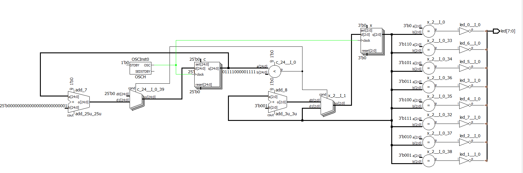

Moderator (Firma: Titel) Persönliche Seite #5129444
chris schrieb:
> Gibt es eine Möglichkeit, wie man genau analysieren kann, wie der Code
> auf die Schaltung abgebildet wird?
Der RTL-Schaltplan (RTL schematic) ist das, was du suchst. Sieh dir
einfach mal ein paar Beispiele auf meiner HP an. Wie der bei Altera
erzeugt wird musst du allerdings selber rausfinden... ;-)

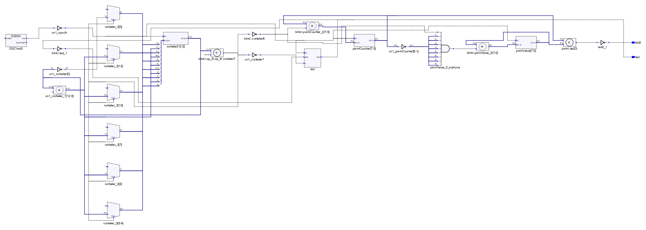

Gast #5129492
>Nur eben nicht in einem FPGA.
>Und ich vermute einfach mal, dass du ein FPGA als Zielsystem hast,
Bei Lattice nennt es im Datenblatt "PLD".
Im Bild sieht man ein "Slice" des MACHXO7000 PLDs.
Es hat 2 FlipFlops, aber die CLK Leitung triggert für beide auf "High",
würde ich sagen.
Gast #5129501
> würde ich sagen.
Ich weiß nicht, wie es da ist, aber ich glaube, das kann man heute
konfigurieren. Aber eben nur auf eine Flanke pro Flip-Flopf.
Moderator (Firma: Titel) Persönliche Seite #5129510
Stimmt ja auch. Ist ein "Programmable Logic Device". Auf der HP von
Lattice werden die einfach zusammengefasst:
http://www.latticesemi.com/Products.aspx#_D5A173024E414501B36997F26E842A31
Und tauchen dann als "FPGA & CPLD" auf:
http://www.latticesemi.com/en/Products/FPGAandCPLD/MachXO2.aspx
> Im Bild sieht man ein "Slice" des MACHXO7000 PLDs. Es hat 2 FlipFlops,
> aber die CLK Leitung triggert für beide auf "High", würde ich sagen.
Hilft alles nix, denn das sind 2 getrennte Flipflops, deren Ausgang
eben auch getrennt ist. Man kann sie also nicht irgendwie wieder
"automatisch" (z.B. in einer Prozessbeschreibung) zusammenfassen...

Gemach, Gemach kommt schon noch. Ich muss die Dinge nacheinander
ausprobieren.
Mittlerweile habe ich einen Weg gefunden, den RTL-Level des PWM
Beispiels graphisch darzustellen.
Das Tool bei Lattice heißt "simplified Pro".
Ein wenig unübersichtlich sieht das Ganze schon aus ...

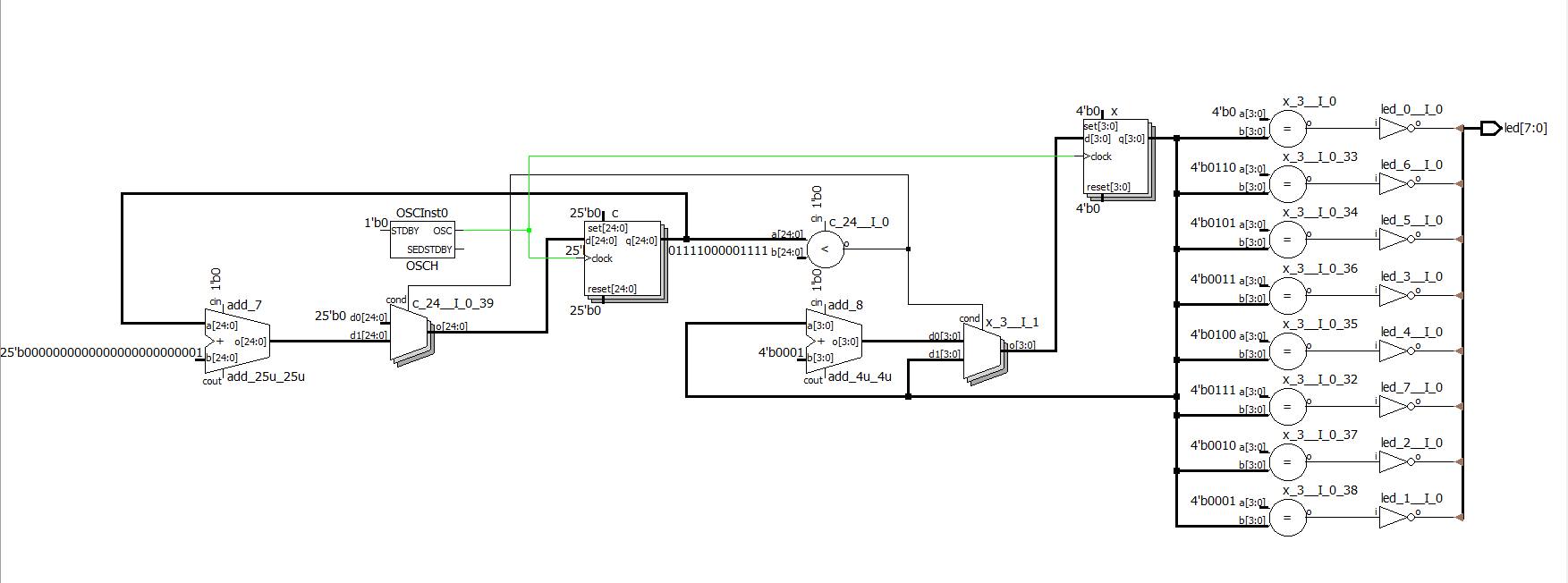

>Ich würde das jetzt einfach mal simulieren.
Simulieren kann ich noch nicht. Aber im Anhang sind die beiden
RTL-Schaltplane für den Entwurf für 8 und 9 Zuständen ( Zähler von 0..7
und Zähler von 0..8 ).
Auf RTL Level kann ich nicht erkennen, dass da was wegoptimiert wird.
Ja, das sieht klar so aus als ob der Zähler jetzt 4 Bit breit ist und
dass das MSB nicht verwendet wird und konstant 0 ist. Es wird also
trotzdem später noch wegoptimiert.
Theoretisch dürfte es ja nicht konstant '0' weil 8=0b1000 ;
Dehalb hätte es mit meiner obigen Annahme funktionieren müssen und im
RTL-Schaltplan sieht man es auch nicht. Dort bin ich wirklich davon
ausgegangen, dass das die "Wahrheit" darstellt, die auf dem Chip
programmiert wird, so wie Assembler im Gegensatz zu 'c'.

Moderator (Firma: Titel) Persönliche Seite #5132267
chris schrieb:
> mein 'c'-Erfahrungshintergrund
Ist für Hardwarebeschreibung (besonders mit der Beschreibungssprache
VHDL) unnütz. Die ganzen impliziten Annahmen die dir das Leben in C so
angenehm (und auch überraschend) machen, die gibt es in VHDL nicht. Dort
zählt nur, was explizit geschrieben steht. Von allem anderen darf die
Toolchain annehmen, dass sie freie Hand hat. Und die nützt sie gnadenlos
aus: wenn du einen Zähler so beschreibst, dass er nicht zurückgesetzt
wird, dann darf die Toolchain annehmen, dass der bis "unendlich" zählt.
Und für "unendlich" optimieren. Wenn du "unendlich" nicht auswertest,
dann optimiert sie einfach alles weg, was von "unendlich" nicht
betroffen ist.
> Ich habe also gelernt: "in VHDL niemals auf das nicht formulierte
> umklappen eines Zählerstandes vertrauen" ( obwohl es beim Zählerendwert
> 7 noch funktioniert )
Weil zusätzlich auch zufällig alle Zählerwerte verwendet werden...
> Ich bin davon ausgegangen
Wie gesagt: nimm nichts an und erwarte nichts (von "drarauf vertrauen"
gar nicht zu reden). Es gilt in VHDL nur und ausschließlich das
geschriebene Wort.
