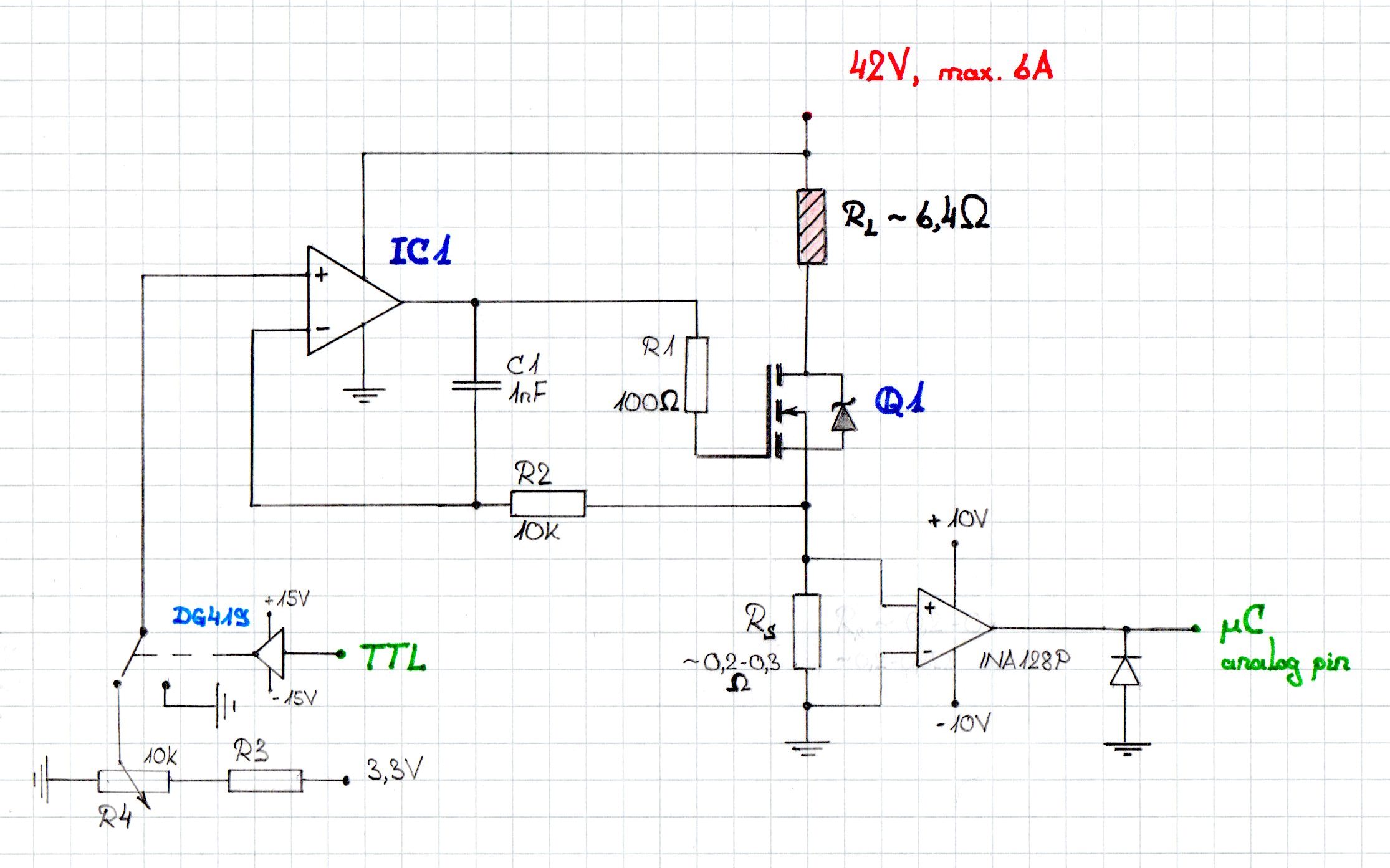

Sehr geehrte Community,
ich würde Euch gerne bei meinem folgenden Projekt um Hilfe bitten.
Ein Heizdraht R_L mit einem ungefähren Widerstand von 6.4 Ohm soll mit
konstantem Strom zwischen 0-6A mit einer Einstellung von 0.05-0.1A
Präzision eingestellt werden.
Hierzu benutze ich eine Spannungsquelle mit 42V und maximal 6A output.
Ich habe einfach die Schaltung von der forums-internen Seite für
Konstantstromquellen übernommen und aufgrund der höher-dimensionierung
des Stromes einige Fragen:
A) Es ist eine Rail-to-Rail Lösung. Ich habe mich bei Farnell umgeschaut
und die folgenden Verstärker für IC1 gefunden: MC33(-34)072, LT1013DP
oder LM741.
B) IC1 versucht die Spannung an seinen Eingängen auszugleichen. Nun
messe ich die Spannung an R_S, was bedeutet, dass höchstens 1.8V
anliegen würden (im Fall von R_S=0.3 Ohm).
Brauche ich dann einen IC1, der mit bis zu 42V Versorgungsspannung
arbeitet oder geht auch z.B. ein TLC271 mit +10V Versorgung? Kann ich
auch die Set-Spannung am + Pol mit bis 3.3V einstellen?
(Die Idee ist evt. später mit einem µC den Strom einzustellen)
C) Welchen der drei N-Kanal MOSFETs für den Linearbetrieb würdet ihr mir
in meiner Anwendung für Q1 empfehlen: BUZ11, BUZ72, IRLZ34N? Oder doch
einen ganz anderen?
D) Verstehe ich richtig, dass bei einem R_DSon von um die 0.2 Ohm, ich
bei maximal 6A mit einer Wärmeleistung von 7.2 W am MOSFET rechnen muss
und somit mit einem normalen Kühler auskommen sollte?
E) In meiner Anwendung müsste ich den Heizstrom per TTL-Signal
unterbrechen. Anstatt einen weiteren MOSFET in Saturation zu betreiben
würde ich gerne mit einem DG419 auf 0V schalten um den Strom auf 0A
steuern.
Würde dies funktionieren oder gibt es immer einen offset, sodass immer
ein kleiner Strom fließt? (Letzteres sollte ja aufgrund des
Gate-thresholds nicht der Fall sein.)
F) Für die Anpassung des Spannungsbereichs an den µC benutze ich den
Instrumentenverstärker INA128P.
Wäre es denkbar (ohne auf die unnötige Präzision aus zu sein) mit der
Spannung des INA's und der Soll-Spannung den MOSFET zu treiben? Wie
würde solch eine Konstantstrom-Schaltung grob ausschauen?
Ich danke Euch vielmals für jeden Ratschlag!

zu B: nein, ja.
zu C: So 15 bis 20 Stück von diesen dürften das machen.
zu D: Nein. 42 x 6 = 250 W
Den Kühler sollte man für gut 200 Watt auslegen.
" bei einem R_DSon von um die 0.2 Ohm"
Du möchtest Strom regeln und dabei den FET immer voll durchgeschaltet
lassen?
MFG
> oder LM741.
Der 741 kann jedenfalls nicht als Rail-2-Rail OPA bezeichnet werden. Den
kannst du aus deiner Liste streichen.
Die beiden anderen kommen zumindest am Eingang an GND.
Auch die in der Zeichnung angedeutete Versorgung mit 42V ist
grenzwertig, für den 741 bereits tödlich. Da aber der MOSFET soviel
Gatespannung eh nicht braucht und auch nicht verträgt, wäre eine
getrennte Versorgung des OPA mit z.B. 15V die Lösung.
Es wird vermutlich immer ein kleiner Strom fließen, denn du hast ja
einen OPA dazwischen, der auch auf Grund von Offsetfehlern das Gate
etwas aufsteuern kann. Alternativ: zum Abschalten mit einem Transistor
das Gate auf GND ziehen (dafür ist der R1 mit 100Ω aber zu klein).
MicroMike schrieb:
> Kann ich
Nein, sie darf für max. 6A und einem RS von 0.3Ω eh nicht größer als
1.8V werden. Du hast ja bei der Poti-Lösung auch an 3.3V angeschlossen
und teilst mit dem R3 und dem Poti. Wenn du den Teiler lässt, dann gehen
natürlich die 3.3V.
Mir ist nicht klar, was du dir da vorstellst. Eine µC-Steuerung könnte
aufwändig über einen DAC gehen oder einfach über eine PWM mit Tiefpass.
Wo willst du den INA unterbringen?
Generell mal: könnte für die Erwärmung einens Heizdrahtes nicht einen
PWM die Lösung sein, zumindest wenn sie von einem µC aus gesteuert wird?
Dann hast du plötzlich wieder deine maximalen 7W Verlustleistung im
MOSFET und kein 200W.
Ja, das ist ein Oxymoron. :-)
Grenzwertig ja, aber nicht tödlich, weil der LM741 44V verträgt.
