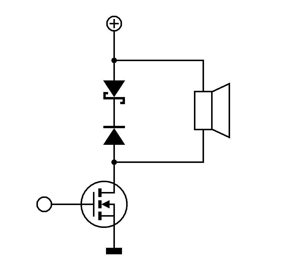

von Teo D. (teoderix)
michael_ schrieb:
> Brauchst du auch nicht.
> Bei einem 50V Transi und 5V ist das kein Problem.
> Selbst bei 12V geht das noch.
Die Zener soll nicht schützen, sondern das zurückfallen der Membran
beschleunigen.
michael_ schrieb:
> Was hört man da anders?
Kommt ganz auf den Lautsprecher an, in welcher Stellung/Position sich
die Membran einschwingt, bei betrieb mit Pulsierender-Gleichspannung.
Weil eben ja ne 0815 Dimensionierung reicht, kann man ja mal zum
Hörtest, ne Zener mit ranhalten.
Man könnte natürlich noch mit dem Puls/Pause Verhältnis spielen...
Man könnte noch....
Man...

von Norbert S. (norberts)
Moin,
Das mit der Zener habe ich immer noch nicht verstanden ;-)
Wenn, dann doch eher eine Schottky parallel zum Lautsprecher, oder?

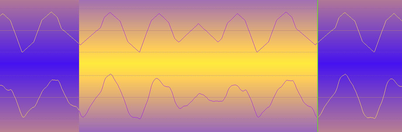

Norbert S. schrieb:
> Ich möchte dem Lautsprecherchen irgendwie "Trööt" entlocken.
> Geht das einfach so mit einem Rechtecksignal von z.B. 500Hz?
500 Hz ist eher "piep". Richtig "tröt" geht nur zerhackten oder
dissonanten Tönen:
Beitrag "Re: Zweiklang Ton erzeugen - direkte Ausgabe per PWM"

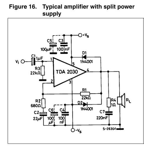

von Harald W. (wilhelms)
Jürgen S. schrieb:
> Eine Freilaufdiode und eine Z-Diode für die Induktivität der
> Lautsprecherschwingspule???
Ich habe schon eine Menge NF-Verstärker-Schaltungen gesehen.
Aber noch nie eine mit Freilaufdiode. Da hat wohl einer den
Freilauf nicht verstanden. Das einzige, was eine solche Diode
bewirken würde, wäre eine Massive Klangverschlechterung.

von der schreckliche Sven (Gast)
So ist das gemeint mit der Zenerdiode.
Die Zenerspannung sollte ca. der Betriebsspannung entsprechen.
Mehr Wechselspannung kriegst Du mit 12V und NF-Verstärker auch kaum an
den Lautsprecher.
Aber der BC547 ist zu schwach für den Job.
Ein Logiklevel-Mosfet für ein paar Ampere Strom wäre ideal.
Als Diode eine 1N4001. Z-Diode mind. 1W-Typ.
Wenn es nur ums tröten geht, ist mehr Aufwand nicht nötig. Aber auch die
einfachsten Schaltungen kosten ein bißchen Kopzerbrechen.
Ups, falsches Symbol eingezeichnet.
So, jetzt passt`s.

Viel macht auch der Lautsprecher selber:
Wir hatten hier die Tage ein Thema rund um Dreiklang-Gong.
Beitrag "Re: VHDL Grundlagen Tonerzeugung"
Ich habe mal ein Beispiel angehängt, was so eine kleine Abspielbox aus
einem echten Dreiklang aus perfekten Dreiecken macht. Erst hört man die
elektrischen Signale aus der Wavegenerator und danach eine Aufnahme,
wobei das Mikro (Studiomikro von MBHO) kaum was verzerrt. Oben kann man
die Knicke noch bestens erkennen, unten sind Verzerrungen und
Schwingungen drin. Es gibt aber inzwischen Methoden, das zu verbessern,
indem man den Lautsprecher passend vorverzerrt ansteuert. Dazu muss man
allerdings seine Ü-Kennlinie im Detail kennen.
von J. S. (engineer) Benutzerseite
> So, jetzt passt`s.
Was genau soll denn die Z-diode jetzt bewirken? Sie behindert doch nur
den Freilauf und sorgt dafür dass der Strom eine Spannung von etwa 1V,
statt 0,4 induzieren muss, um weiterfließen zu können. Das gibt etwas
mehr Verzerrung, ok, aber richtig hart wird es doch, wenn es
rechteckiger bleibt, weil der Luftdruck, die Membran gegen Leerlauf
zurückfedern lässt. Sobald dort nämlich Strom fließt, wird Energie
entzogen und damit die Membran gebremst, sie wird also weicher und
runder gemacht.
von C123 (Gast)
Guckst du in Datenblatt von hier immer wieder gern empfohlenen
HF-Oszillator/NF-Amp IC-Saurier:
www.st.com/resource/en/datasheet/cd00000128.pdf
Guckst du D1,D2.
Das dürfte aber eher eine Schutzbeschaltung sein, weil wenn da Strom
fließt, dann nur, wenn der Ausgang ihn nicht aufnimmt, weil der Aus dem
range der +/- 0,7 Volt gegenüber dem Lautsprecher rausläuft, den die
Dioden definieren, was nur passiert, wenn der Ausgang den Lautsprecher
nicht mehr führt. Das passiert, wenn die Membran hängt und die Gegen-EMK
nicht kommt und der Strom zu gross wird oder wenn die Spannung
zusammenbricht, während der Lautsprecher noch aktiv ist, respektive das
Signal vorne per Defekt weggeht und eine hohe du/dt erzeugt wird, die
die Endstufe killen könnte, was aber nur bei Endstufen mit richtig Power
passieren kann.
Zum Klang oder freien Schwingen tragen die Dioden nicht bei.
von C123 (Gast)
> nicht mehr führt.
Ja und, was will uns das jetzt sagen? Genau das ist das Wesen einer
Freilaufdiode. Selbige führt normalerweise keinen Strom, sondern nur
dann, wenn durch Gegen-EMK oder sonstige Effekte die Last (Relais,
Motor, Lautsprecher) etwas zurück speist das der Quelle missfallen
könnte.
> passieren kann.
Das passiert bei Ansteuerung mit Rechteck permanent und die Dioden sind
erforderlich weil der 2030 eben nicht "richtig Power" hat, sondern
insbesondere spannungsmäßig schon im Normalbetrieb permanent hat an der
Grenze zur Selbstzerstörung arbeitet und nur durch SOA-Schutz,
Strombegrenzung, Freilaufdioden und sonstige Gülle am Leben gehalten
wird. Entsprechend klingts.
Jürgen S. schrieb:
> Ich glaube, dass der Vorschlag genau das bezwecken sollte, wegen
> "Tröte". Ich bezweifelte nur, dass es auch wirksam ist.
Ich traue da meinen Ohren.
Hab exakt diese Schaltung vor ein paar Wochen verlötet. Mit Zener
Piept's  (2,4kHz) einfach lauter und etwas anders.
https://www.mikrocontroller.net/attachment/343598/Freilauf_-_und_Zenerdiode.png
> Guckst du D1,D2.
Nicht jede Diode, die irgendwo verbaut ist, ist eine Freilaufdiode...
