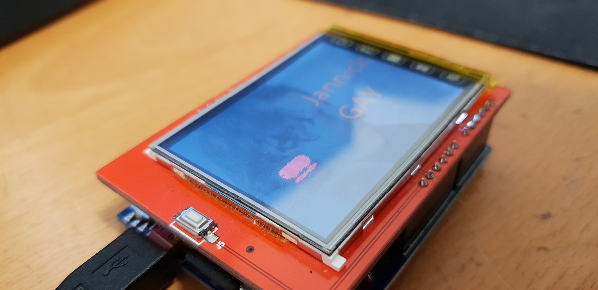

von Aaron C. (Firma: atcnetz.de) (atc1441)
von Dieter F. (Gast)
Aaron C. schrieb:
> bin ich
> hierauf gestoßen:
Bestellst Du? Für den Preis ist es vermutlich nicht sooo wahrscheinlich
- aber vielleicht einen Versuch wert - den ich aber nicht machen möchte.
Bin gespannt.
Dieter F. schrieb:
> Aaron C. schrieb:
>> bin ich
>> hierauf gestoßen:
> Bin gespannt.
Ja, Habe jeweils 3 Bestellt sind aber noch nicht da...
Merkwürdig ist diese "Farben-Schmiere" auf den Bildern, die mit der
Auflösung  (aus meiner Sicht) nicht darstellbar ist.
Klar das sieht stark nach photoshop aus, wenn da aber wirklich ips drin
ist bin ich zuversichtlich.
IPS Gegenüber LCD ist einfach viel schöner anzusehen.

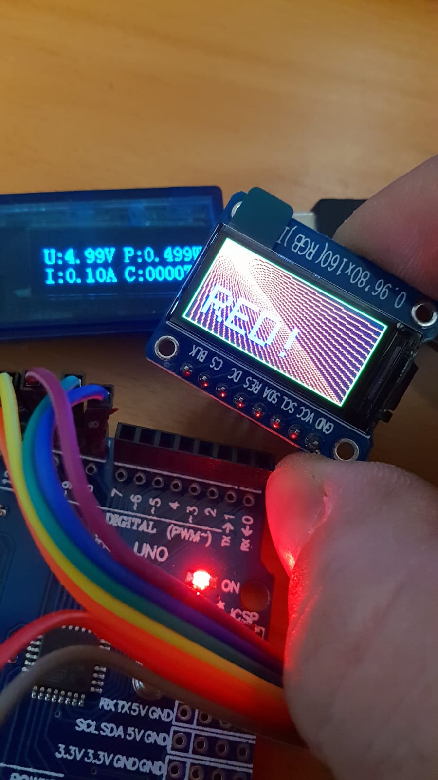

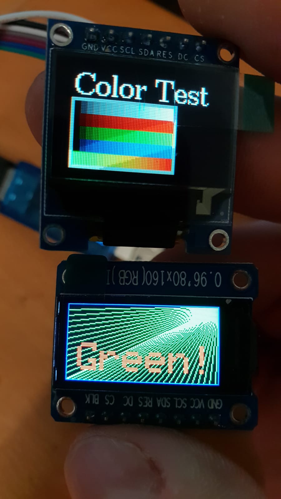

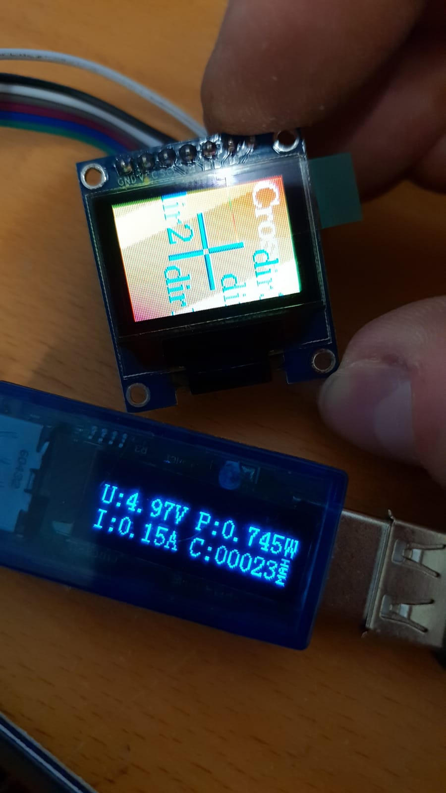

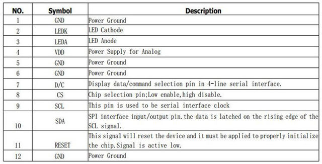

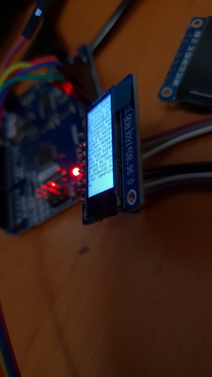

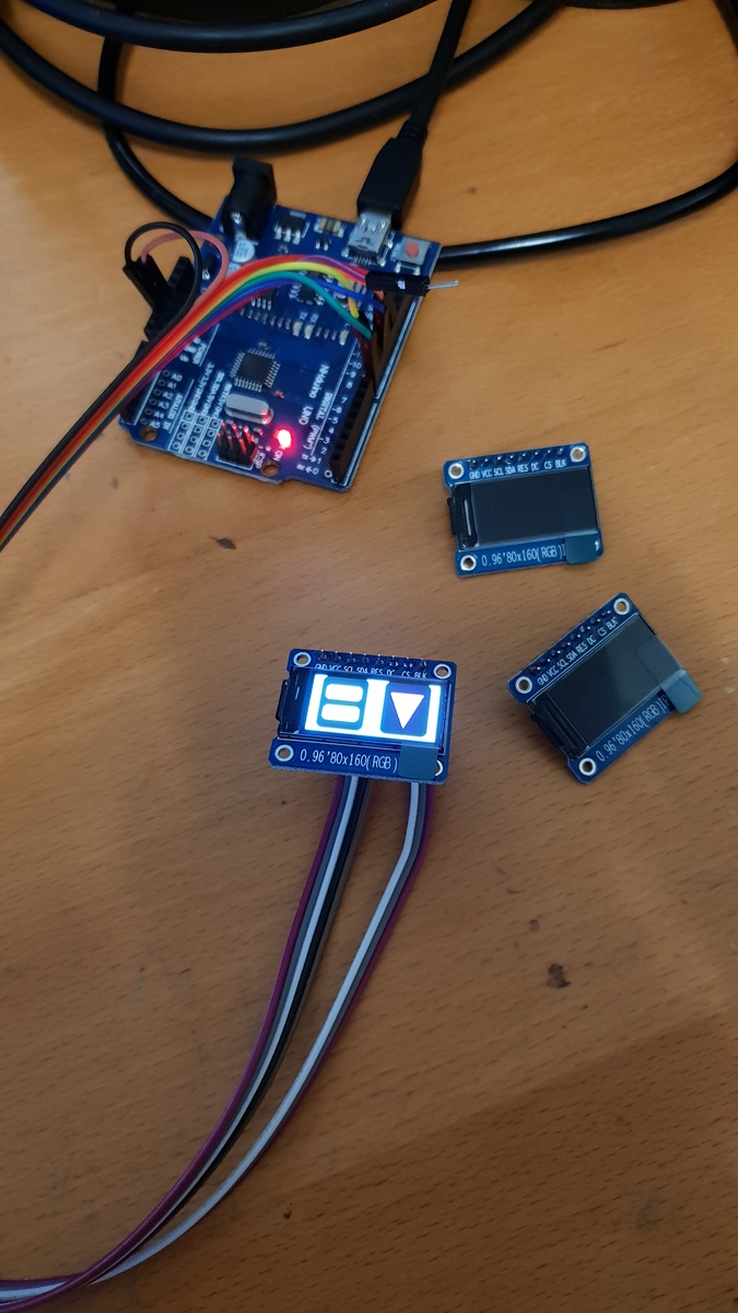

Habe zu dem 1.3" Display einen Blog eintrag gefunden:
http://michaelteeuw.nl/post/174539039107/57600-colorful-pixels
Scheinbar muss man noch einen pin vom kabel des diplay extra anlöten. In
diesem falle cs also chip select da dieser sonst dauerhaft auf ground
ist.
Wenn man sich allerdings das bild im anhang ansieht sollte es
theoretisch auch ohne löten gehen, es kann dann nur ein teilnehmer am
spi bus hängen.

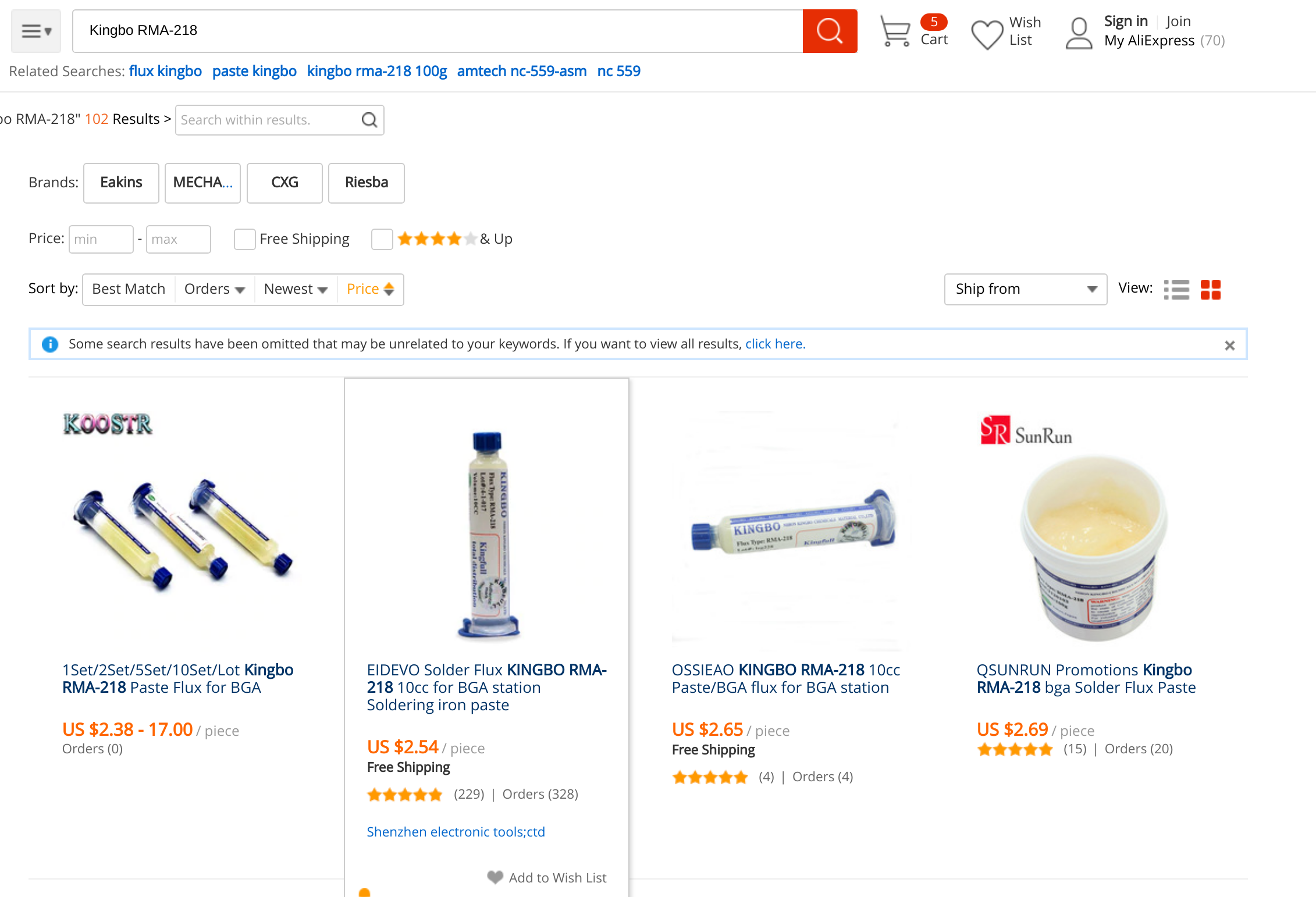

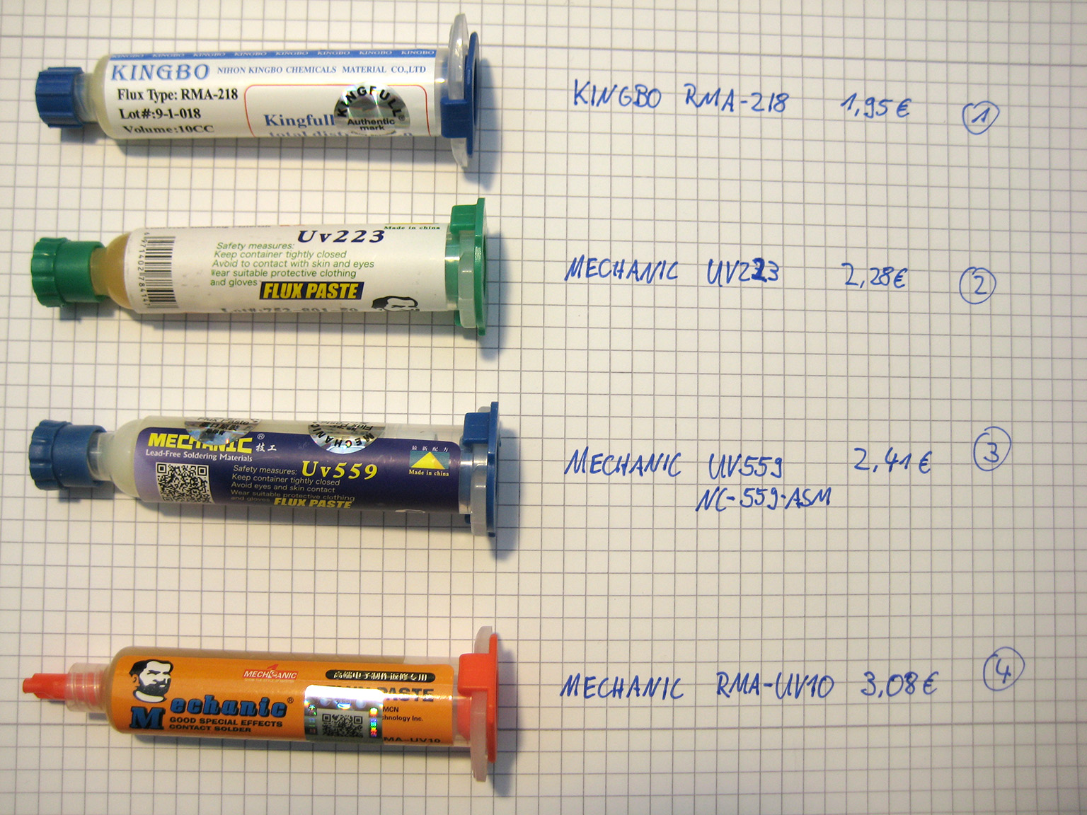

von Dennis  . (nqtronix)
Bis jetzt habe ich nur flüssiges Flussmittel genutzt, welches für
normales Löten super funktioniert, bei Heißluft jedoch schnell
verdunstet und somit an Wirkung verliert. Louis Rossmann verwendet dafür
Amtech NC-559-V2-TF, was jedoch schwer erhältlich (und mit Versand
teuer) ist. Über die Qualität von China-Flussmitteln konnte ich keine
brauchbaren Tests finden, deswegen hab ich eine kleine Auswahl bestellt
und möchte meine Erkenntnisse mit euch teilen:
Alle getesteten Flussmittel stammen von dem Aliexpress store "Shenzhen
electronic tools;ctd" (https://www.aliexpress.com/store/207475), welcher
auf Lötequipment spezialisiert ist und mit Abstand die meisten Verkäufe
hat. Daher nehme ich an das es sich um "China-Original" Waren handelt
und die Produkte etwa gleich lange gelagert wurden. Die Nadel zum
Dosieren lagen meiner Bestellung in ausreichender Anzahl bei, ein Stößel
gehörte jedoch nicht zum Lieferumfang.
Die getesteten Flussmittel sind:
1. KINGBO RMA-218 (https://www.aliexpress.com/item//32844267733.html)
2. Mechanic UV223(https://www.aliexpress.com/item//32877323724.html)
3. Mechanic NC-559-ASM
(https://www.aliexpress.com/item//32841757842.html)
4. Mechanic RMA-UV10(https://www.aliexpress.com/item//32432253260.html)
Für den Test habe ich meine "normalen" Einstellungen und Materialien
verwendet.
- Lötkolben ELV EL50, 310°C
- SMD-Rework-Station AOYUE 852A, 250°C, 30% Luftstrom
- Fixpoint Lötzinn (PB38 SN60 CU2), hab damit bereits sehr gute
Erfahrungen gemach
- Test-Platine mit bleihaltigem HAL-Finish
- als Vergleich: JBC FLux FL-15 (mit Pinsel) und Stannol X32-10i (der
Stift von reichelt)
- zum Reinigen: Bürste, Isopropanol, Papiertücher
- Computerlüfter + Aktivkohlefilter
Testablauf:
Test #1: 0.75mm² Litze verzinnen
1a. Lötzinn an Lötkolben, warten bis Flussmittel vollständig verbrannt
ist
1b. Flussmittel auf Litze auftragen & löten
Test #2: MLF-32 (QFN-32, 0.5mm pitch) löten
2a. Pads der Platine verzinnen, dazu Flux FL-15 verwendet
2b. Platine rückstandsfrei gereinigt
2c. Flussmittel aufgetragen & leicht vorerhitzt
2d. Bauteil platziert und mit Pinzette fest gehalten
2e. Weiter erhitzt, bis Lot geschmolzen und korrekt verlötet
Vorweg: Alle Flussmittel funktionieren und erleichtern den Lötvorgang.
Das Verzinnen der Litze hat mit allen 4 Produkten gute Ergebnisse
geliefert. Auch der QFN war lötbar, z.T. jedoch nur mit erhöhtem Aufwand
und gerade passablen Ergebnissen.
Direkter Vergleich (mit Ranking, beginnend mit bestem):
Flusseigenschafen (1 234):
Überraschenderweise ist das billigste Flussmittel #1 mit Abstand am
besten von den Flusseigenschaften. Beim löten mit Heißluft bleibt es
aktiv und sorgt dafür, dass der QFN merkbar an seinen Pads einrastet und
auch nach Antippen mit einer Pinzette wieder in seine Position zurück
springt. Alle andern 3 Flussmittel verbrennen/ verdunsten dafür zu
schnell. Für ein gutes Ergebnis muss bei diesen das Bauteil auf seiner
Position gehalten werden.
Aggressivität (4 1 23):
#4 greift die umliegenden, HAL-verzinnten Pads am stärksten an. Es
entsteht eine dunkle, braune Schicht die ähnlich wie Rost aussieht.
Pads, auf denen Zinn aufgetragen ist sind nicht betroffen.
Konsistenz (flüssig bis hart: 2 4 3 1):
Meiner Meinung nach hat #4 die optimale Konsistenz und lässt sich am
besten auftragen.
Außer #1 sind alle Flussmittel ziemlich klebrig, was für leichte
Bauteile z.B. kleine BGAs vorteilhaft sein kann, ich jedoch für normale
Bauteile als störend empfinde.
Geruch- & Rauchentwicklung (1 4 2 3):
#1 ist relativ geruchsarm und vergleichbar mit dem Flussmittel, welches
in Lötzinn enthalten ist. Die (sichtbare) Rauchentwicklung hält sich in
Grenzen, selbst bei größeren Mengen, bei allen drei Mechanic Produkten
deutlich größer. #3 hat einen (für mich) sehr störenden Geruch und ist
IMHO selbst für einzelne Bauteile nur unter einem professionellen Abzug
nutzbar.
Reinigung (1 34 2):
Mit Isopropanol lässt sich #1 am besten reinigen, da es kaum klebrig
ist. Kein Flussmittel lässt sich mit vertretbarem Aufwand rückstandsfrei
reinigen, eine leicht klebrige Schicht bleibt bestehen. #2 hinterlässt
(zumindest in meinem Test) die meisten Rückstände. Bessere Ergebnisse
können ggf. mit einem Ultraschallreinigungsgerät erreicht werden.
Sonstiges:
#2 und #3 behalten nach dem Gebrauch noch Druck auf der Spritze, sodass
weiterhin Flussmittel aus der Spitze quillt, was nervig für die Lagerung
ist.
Verpackung:
3 von 4 Flussmitteln haben einen glitzernden "Authentic"-Sticker, #3
sogar gleich 2, welche sich im Gegensatz zu dem anderen Stickern sehr
leicht entfernen lassen. Auch ist die Form der Verpackung sowie das
Etikett von #2 und #3 anders als von anderen "Mechanic" Produkten. Daher
vermute ich das der Hersteller ein anderer ist und die Sticker
nachträglich angebracht wurden.
Der Sticker von #4 hat einen QR-Code mit dem Link
http://smy.fwdby.com/?c=NK81NPQ1814F0. Dort findet man die Anzahl der
Anfragen sowie Datum und Zeit der ersten Anfrage. Besonders freut es
mich, dass die Mechanic Produkte mit einem Herstellungsdatum versehen
sind.
Fazit:
Von den 4 getesteten Flussmitteln ist #1, das billigste im Test, mein
überraschender Favorit. Wird z.B. für kleine BGAs ein klebenderes
Flussmittel benötigt, ist #4 eine brauchbare Alternative. #2 und #3 sind
den anderen beiden Flussmitteln in allen Punkten unterlegen und nicht
empfehlenswert.
Falls jemand von euch "professionelles" Flussmittel (z.B. Amtech
NC-559-V2-TF) verwendet, würde ich mich freuen, wenn derjenige es mit #1
oder #4 aus diesem Test vergleichen könnte.
Klaus R. schrieb:
> ..und hast du mal mit 0815 KoPho aus der Dose verglichen?
Als ich mit dem Löten angefangen hab wurde mir Kolophonium in
Isopropanol aufgelöst als Flussmittel empfohlen. Ich war nicht zufrieden
damit und hab es seit dem nie wieder angerührt. Zum Löten von SMD per
Hand ist mir der Stift am liebsten.

Aaron C. schrieb:
> Hier mal wieder was zum Thema,
> Da die Derzeitigen "Billig" LCD's Leider einen super kleinen Blickwinkel
> haben und dadurch echt schlecht zu lesen sind, siehe anhang, bin ich
> hierauf gestoßen:
http://rover.ebay.com/rover/1/707-53477-19255-0/1?icep_ff3=2&pub=5575152713&toolid=10001&campid=5337805879&customid=&icep_item=323299810218&ipn=psmain&icep_vectorid=229487&kwid=902099&mtid=824&kw=lg
> 0.96" IPS Color LCD für 3,20€ also voll farbig und nicht wie diese Oled
> Display'S nur eine Farbe:
http://rover.ebay.com/rover/1/707-53477-19255-0/1?icep_ff3=2&pub=5575152713&toolid=10001&campid=5337805879&customid=&icep_item=173505629402&ipn=psmain&icep_vectorid=229487&kwid=902099&mtid=824&kw=lg
> Das Ganze gibt es auch mit 1.3" für 3,99€
http://rover.ebay.com/rover/1/707-53477-19255-0/1?icep_ff3=2&pub=5575152713&toolid=10001&campid=5337805879&customid=&icep_item=263694259596&ipn=psmain&icep_vectorid=229487&kwid=902099&mtid=824&kw=lg
Heute sind die 0,96" IPS Displays eingetroffen und ich konnte sie ohne
probleme mit der Adafruit Library "#include <Adafruit_ST7735.h>" zum
anzeigen bewegen, sie funktionieren einwandfrei und haben wirklich einen
super blickwinckel.
Die Auflösung ist echt gut bzw, das ist schon echt winzig :D
> super blickwinckel.
Hast du eins der 0.96" OLED Displays zur Hand? Mich würde der direkte
Vergleich von Kontrast, Helligkeit und Stromverbrauch interressieren.

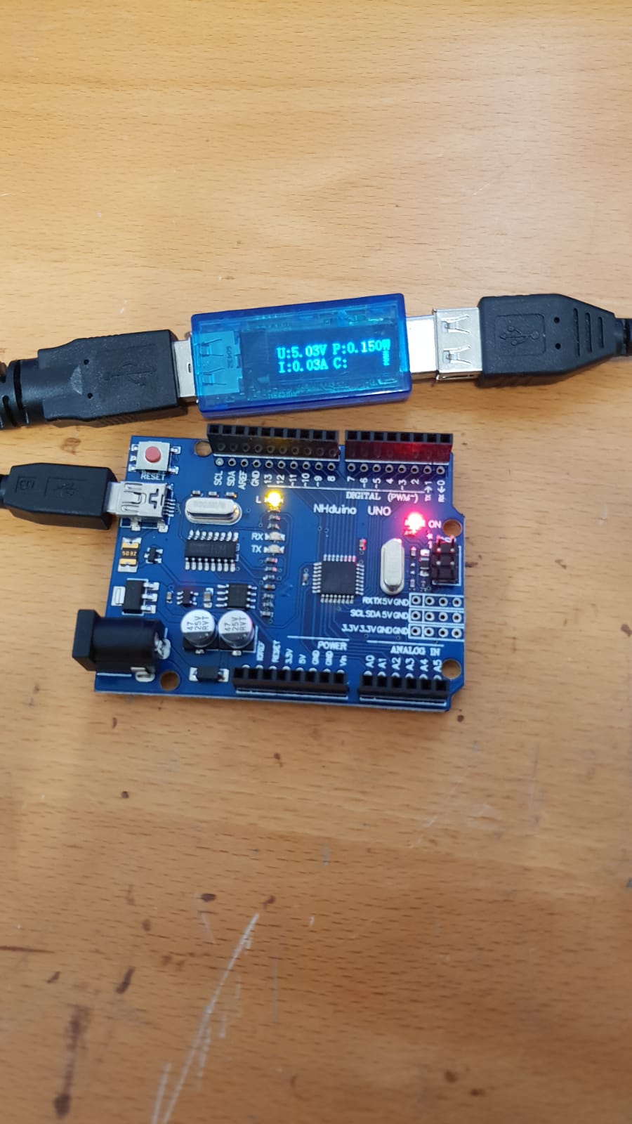

> Vergleich von Kontrast, Helligkeit und Stromverbrauch interessieren.
Habe ich,
Hier ein vergleich zwischen dem:
1: 0.96" IPS Display
2: 0.96" OLED Blue Display
http://rover.ebay.com/rover/1/707-53477-19255-0/1?icep_ff3=2&pub=5575152713&toolid=10001&campid=5337805879&customid=&icep_item=232555369143&ipn=psmain&icep_vectorid=229487&kwid=902099&mtid=824&kw=lg
3: 0.96" RGB Oled Display, kostet aber auch 12€
http://rover.ebay.com/rover/1/707-53477-19255-0/1?icep_ff3=2&pub=5575152713&toolid=10001&campid=5337805879&customid=&icep_item=222417908070&ipn=psmain&icep_vectorid=229487&kwid=902099&mtid=824&kw=lg
Zu 1. Hier zieht die Hintergrund Beleuchtung am meisten, bei 5V 70mA,
bei 3.3V ca. 20mA ist dann aber auch Deutlich Dunkler.
Zu 2. Im betrieb ca. 10mA Verbrauch, kann aber auch weniger sein da hier
der einfache usb Tester zu ungenau.
Zu 3. Zieht ca. 120mA im Betrieb.
Der Kontrast ist Leider sehr schlecht auf den Bildern zu verdeutlichen
aber für mich sieht alles sehr gleich aus, alle machen ein schönes Bild.

und ein USB Strom und Spannungstester mit Farb-LCD, scheint genau das
0,96" IPS Display von "vorhin" zu sein für 6,69€ aber auch mit
preisvorschlagen.
http://rover.ebay.com/rover/1/707-53477-19255-0/1?icep_ff3=2&pub=5575152713&toolid=10001&campid=5337805879&customid=&icep_item=132756205313&ipn=psmain&icep_vectorid=229487&kwid=902099&mtid=824&kw=lg
von Manfred P. (pruckelfred)
Aaron C. schrieb:
> 2x16 LC-Displays inkl. I2C Backpack in Blau Weiß für 1,86€
> http://rover.ebay.com...
Ich bestelle über Aliexpress, da ist das der übliche Preis bzw. kann
aktuell sogar unterboten werden.
War bei Dir die I2C-Platte aufgelötet oder nur beigelegt - ich musste
sie immer selbst löten?
Eigentlich finde ich diese Blau-Mode Scheiße, aber diese blauen Displays
mit weißer Schrift habe ich gerne, die sind sehr gut ablesbar. Was ich
immer noch vergeblich suche, sind bezahlbare Abdeckrahmen, nicht für 6
Euro von R*.
Mache bitte mal einen Testaufbau, wie genau der Tester misst. Ich hatte
/ habe sowas in der einfachen LED-Version, zumindest einer (Amazon) ging
sofort zurück, weil er einen unzumutbaren Offsetfehler hatte - unter
80mA zeigte er keinen Strom an. Ein anderer Chinese geht recht gut,
liegt mit 20mA-Meßfehler aber immer noch heftig neben der Spur.
Mache ich sobald er hier ist, habe zudem noch einen anderen Bestellt der
liegt aber bei 12€ afür aber mit Bluetooth:

von Mathias B. (bzzz)
Danke!
Hab mir vor nem Weilchen auch ähnliches Zeug beim Ali bestellt, da wars
aber noch vergleichsweise teuer...6,21€, Ende Januar 2018. Drauf steht
"Wittools BGA Rosin anointed NC-559-ASM-UV(TPF)", 10ml-Spritze, "Made in
Japan", ROL0 laut Produktbeschreibung. Der Farbe nach kommts dem Kingbo
am nähesten, die Farbe der Verschlüsse sind wie bei dem Mechanic. Ja,
hilft, Reinigung mäßig, Geruch störend. Besser als die Spritze
Edsyn-Flussmittelgel von der Arbeit ists allemal (kA wie alt das ist,
Reichelt führts nicht mehr?), aber das stinkt wenigstens nicht so
chemisch vor sich hin. Klassisches Kolophonium in Iso hat nen anderen
Anwendungsbereich, ich würde heute aber keins mehr kaufen und mir die
Sauerei geben. Der Rest wird aufgebraucht und dann nur noch Gel
eingesetzt.
Ich bestell mir mal das Kingbo und vergleiche...
Kackdreist von Ali find ich übrigens, dass eine Suche danach erst
Treffer ab 3,48 USD bringt, obwohl der Direktlink bei (inzwischen) 2,22€
liegt und man dort sehr wohl zu diesem Preis kaufen kann. Offenbar gibts
also billigere Angebote, aber man zeigt sie mir nicht. Muss ich mich
ausloggen, hab ich inzwischen zuviel gekauft? Oder hab ich grade ne IP
aus dem falschen Pool?
Und dieser Dispenser für 18 Dollar...äh, nö, dafür sicher nicht.

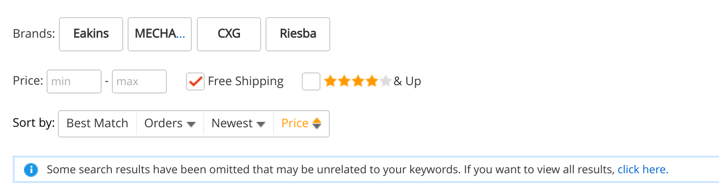

von Anon Y. (avion23)
Von mir auch ein Danke an Dennis für den Flußmittelvergleich.
Wonach hast du denn gesucht? Ich hatte das Problem bisher nur bei einem
relativ exotischen Produkt.
Oft versteift Aliexpress sich auch auf eine bestimmte Kategorie. Dann
muss man klicken auf:
> Some search results have been omitted that may be unrelated to your keywords. If
you want to view all results, click here.
Wie im Screenshot zu sehen.
Für die erste Suche und wenn ich nur ein Produkt haben will klicke ich
auch "Free shipping" an damit die Produkte nach Preis + Shipping
geordnet werden. Damit überspringe ich ein paar Produkte, kenne aber
zumindest das Preisgefüge.
von R. M. (rmax)
Ein Problem bei der Suche bei AliExpress ist auch, dass die
Artikelbeschreibung zum Teil übersetzt angezeigt wird, die Suche bezieht
sich aber immer auf den Originaltext.
So kann man z.B. diesen Artikel:
https://de.aliexpress.com/item//32704243354.html
"[...] 32 Mbit JQ6500 Sprachmodul [...]"
mit den Suchbegriffen "32 JQ6500" oder "32 MBit JQ6500" nicht finden.
Warum, das so ist, erschließt sich erst nach dem Umschalten auf

Mathias B. schrieb:
> Na sowas wie "Kingbo RMA 218", "RMA 218", "RMA-218" (wobei die Suche zu
> dämlich ist, einen Bindestrich mitzunehmen), "Kingbo 218", "RMA218". Wär
> auch zuviel verlangt, selbst den exakten Titel wieder zu finden, das hab
> ich aber auch spaßeshalber probiert.
Ich habe "Kingbo RMA-218" ausprobiert. Das günstigste Ergebnis ist 2,38
USD. Hier die URL:
https://www.aliexpress.com/w/wholesale-Kingbo-RMA%25252d218.html?initiative_id=SB_20181001234342&site=glo&groupsort=1&SortType=price_asc&g=y&SearchText=Kingbo+RMA-218
und Screenshot im Anhang.
Also hier klappt es. Das heißt nicht, dass du etwas falsch gemacht hast.
Browser und OS werden anders konfiguriert sein. Aliexpress ist von der
User Experience her verbesserungsfähig. Immerhin werden nicht überall
die günstigen Angebote geblockt.

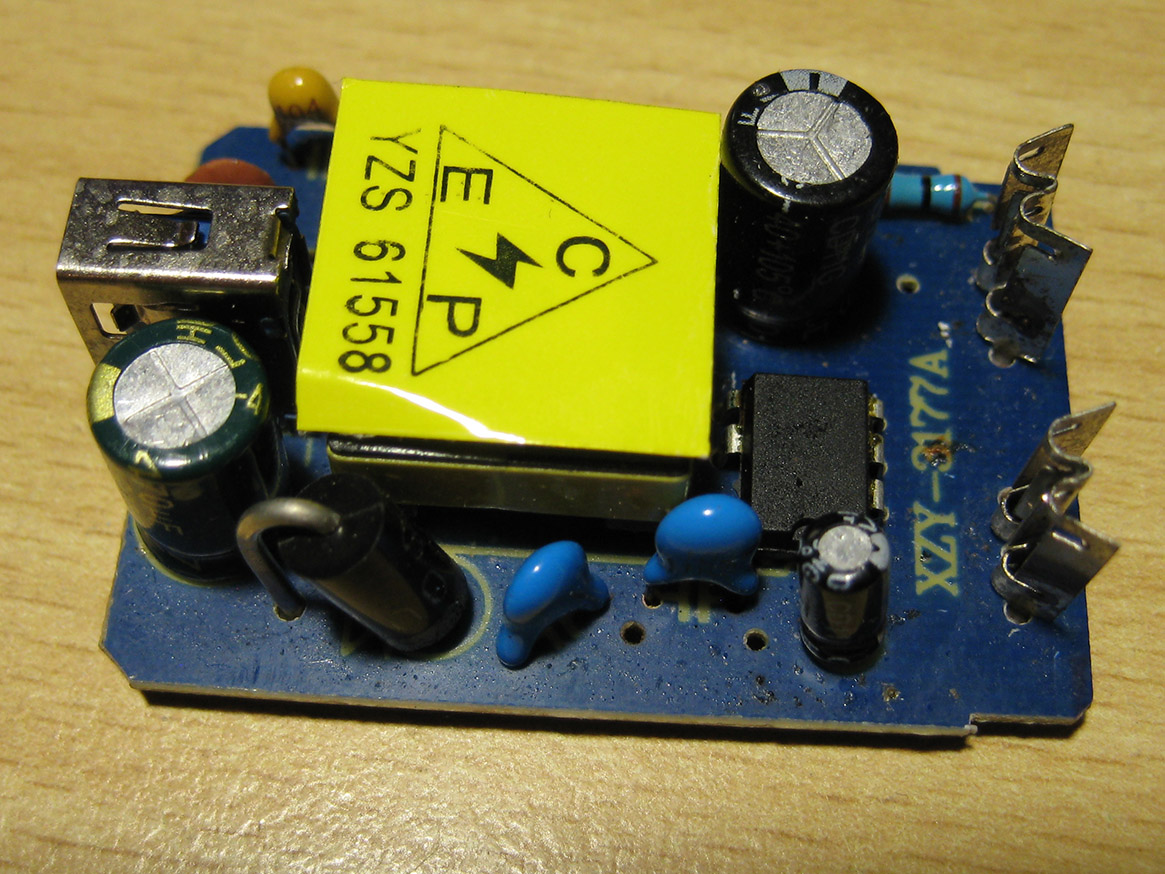

von Peter K. (peterk)

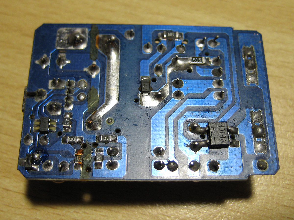

Klaus R. schrieb:
> ...für den Kulturbeutel nur zu empfehlen - das Mist-Ding ist immer dann
> leer, wenn man den Charger gerade nicht dabei hat (abgesehen davon ist
> dieser viel handlicher):
https://de.aliexpress.com/item/Elektrische-Zahnb-rste-Ladeger-t-Ladestation-Usb-linie-Datenkabel-Tragbare-Basis/32848875126.html
> Heute angekommen & läuft bestens - Gruß, Klaus.
> EDIT: Foto vom Innenleben. Nein, auf dem Chip steht natürlich "Nichts"
> drauf...
> # sonicare micro usb charger ladegerät
Hatte ich auch bestellt und erhalten, funktioniert aber nicht, lädt
nicht.
Wenn man in die Bewertungen schaut ist das Problem bekannt.
Mit Oszi mal gemessen, da kommen nur schmale Pulse, die reichen nicht
zum laden.
Schön wenn der Lader bei dir funktioniert.
Uhu U. schrieb:
> Da werden wohl eher die Server bei ali nicht alle auf demselben Stand
> sein. Das gibt nette Effekte…
102 (+x) vs. 18 bzw. 17 (bei Preissortierung, ohne jene Meldung) sind
aber ein heftiger Desync. Ich halte das für gewollt...vermutlich fehlen
mir nämlich nur die günstigen Produkte, nicht die teuren :)
Komplett-Screenshot als Anhang, falls es klappt.

von Alex G. (dragongamer)
Mathias B. schrieb:
> Uhu U. schrieb:
Mathias B. schrieb:
> Uhu U. schrieb:
Bei mir kommen jetzt auch nur die 18 bzw. 17 Ergebnisse :(
Ich vermute, dass das an dem fehlenden Minus liegt. Aliexpress / baba
ist an anderen Stellen auch unfähig. Ich würde es nicht auf
Gewinnmaximierung schieben.
Was funktioniert und bei mir 94 Ergebnisse liefert:
- Suche einstellen so wie gewünscht
- In der URL manuell ein "+" in ein "-" editieren.
z.B. bei dieser Suchanfrage:
https://www.aliexpress.com/af/kingbo-rma%25252d218.html?site=glo&g=y&d=y&blanktest=0&origin=n&jump=afs&SortType=price_asc&SearchText=kingbo+rma-218&initiative_id=SB_20181004011123&isViewCP=y&needQuery=n
ändert sich das "kingbo+rma-218" beim ersten Aufruf in "kingbo+rma+218".
Wenn ich es dann in der URL wieder auf "kingbo+rma-218" ändere, dann
funktioniert es.
Sind immer noch weniger als meine ursprünglichen 102 Ergebnisse und sehr
unkomfortabel

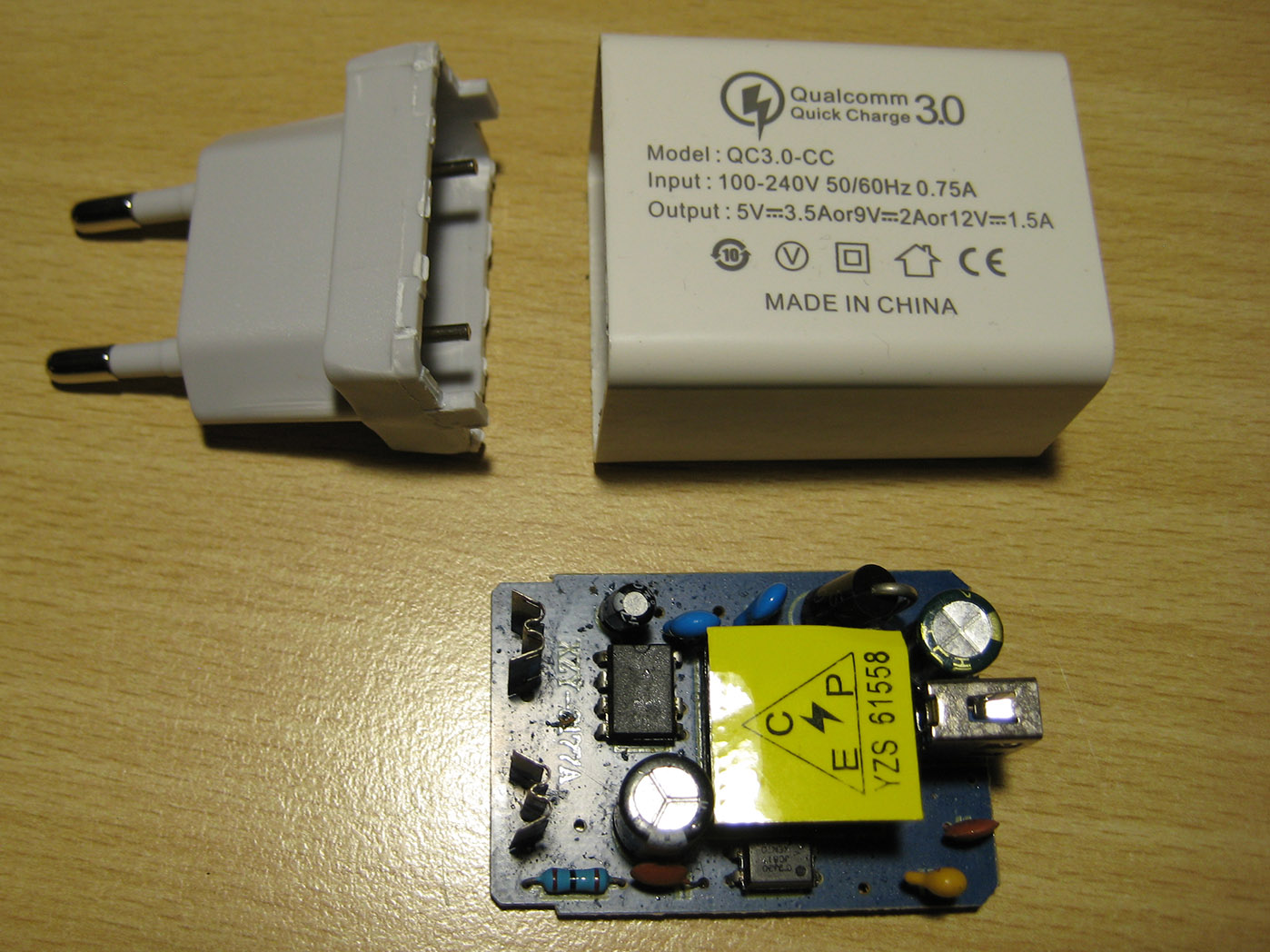

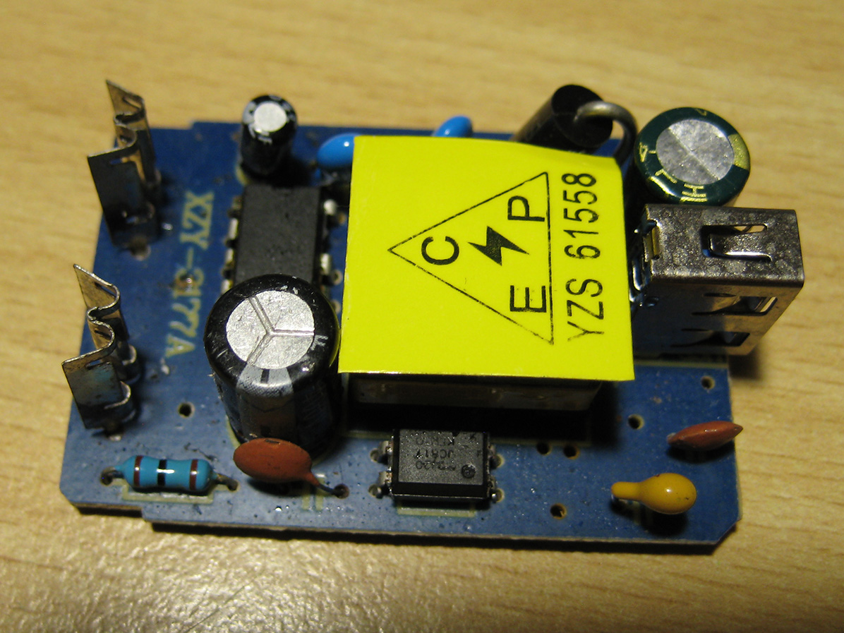

Habe letztens QuickCharge 3.0 USB Netzteile für 2$ gefunden und gleich
mal 2 bestellt: Eins zum öffnen und das andere zum testen, falls die
Sicherheit passabel ist.
Teardown:
Von außen ist das Netzteil zufriedenstellend gut verarbeitet, jedoch
fällt sofort das geringe Gewicht auf. Es wiegt genau die Hälfte (35g)
von dem Anker QC 3.0 (70g) mit welchem ich mein Handy lade. Das
Aufmachen ging erstaunlich schwer, mit Hebeln hat man keine Chance und
muss zum Schraubstock greifen. Die Elektronik ist wie zu erwarten
minimal und typisch für ein USB Netzteil. Der SOT23-6 auf der Rückseite
ist für QC zuständig.
Sicherheit:
Die Isolation zur Sekundärspannungsseite ist mit 1,5mm Kupfer-Kupfer und
3mm Lot-Lot Abstand geringer als mir recht ist, die Dreckschicht auf der
Platine ist auch nicht besonders vertrauenerweckend. Immerhin ein
Sicherungs-Widerstand verbaut und die Kondensatoren haben zumindest nach
Label eine Ausreichend hohe Spannungsfestigkeit und gehen bis 105°C.
Interessant ist der Kleine Kleks Flussmittel auf der Rückseite,
scheinbar lohnt es sich nicht funktionierende 2$ Schaltungen von Hand zu
reparieren. Der Sticker auf dem Trafo hat übrings eine wichtige
Funktion: er fängt die Lotkugeln, die sich im Gehäuse befinden :D
Test:
Getestet wurde mit einer geregelten USB-Last und einem QC3.0 Trigger um
manuell die Modi zu wechseln. Die Quick Charge Funktion funktioniert so
wie angegeben, mit QC3.0 kann der Ausgang sogar bis auf 3.8V runter
gehen (was das Anker nicht schafft). Im Peak liefert das Netzteil bis zu
24W(!), bei längerer Überlastung schaltet es jedoch aufgrund von
Überhitzung ab. Mit einem Infrarot Thermometer habe ich lokal bis zu
~70°C an der Gehäuseoberfläche gemessen. In Dauerlast sind bei 5V etwa
12W möglich, bei 9V 13W und bei 12V 14W; das entspricht etwa 30% weniger
Ausgangsleistung als angegeben.
Fazit:
Mein noch intaktes Netzteil werde ich in naher Zukunft für eine USB LED
Lampe in der Werkstatt verwenden, dafür ist es vollkommen ausreichend.
Für teure Geräte (Handys) oder Dauerhaft gehaltene Geräte (TS80 USB
Lötkolben) würde ich es jedoch nicht verwenden. Auch dauerhaftes
"in-der-Steckdose-lassen" oder über Nacht Laden würde ich vermeiden.
Aktuell kostet es 2.5$ (damit es zum 11.11. wieder für 2$ verkauft
werden kann):
https://www.aliexpress.com/item/Essien-Smart-Travel-Dual-QC-3-0-USB-Quick-Charger-Adapter-Wall-EU-Plug-Cell-Phone/32852770086.html
PS: Die Bilder sind bewusst relativ hochauflösend (~2MP) damit man den
Dreck sehen kann :P

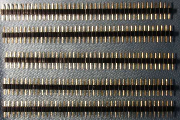

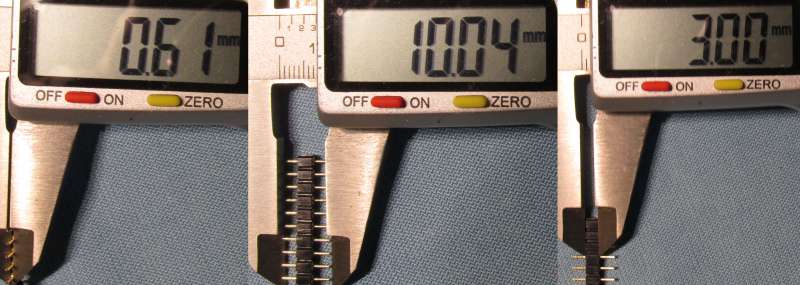

Heute gekommen, nur 11 Tage nach Bestellung:
Stiftleisten, mit denen man die SMD-DIL-Adapterplatinchen auch in
IC-Sockel mit gedrehten Kontakten stecken kann.
https://www.aliexpress.com/item/5pcs-LOT-40-Pin-Connector-Header-Round-Needle-1x40-Golden-Pin-Single-Row-Male-2-54mm/32855402975.html?spm=a2g0s.9042311.0.0.5f4f4c4dacLPzh
Die Maße ... etc im Anhang, ausnahmsweise hat der Chinaversender sogar
den Warenwert korrekt deklariert :-)

von Mehmet K. (mkmk)
Für einen magnetischen Positions-Encoder (AS5600) hatte ich schon seit
laengerem nach kleinen Magneten gesucht, deren Polaritaet an den Seite
ist; siehe Bild.
Mehrere Anlaeufe bei Aliexpress waren nicht vom Erfolg gekrönt: trotz
gegenteiliger Beschreibung waren deren Polaritaet an den Flaechen.
Nun endlich darf ich einen Erfolg melden:
https://www.aliexpress.com/item/10pcs-5x2-5-Strong-Neodymium-Magnet-Disc-N42-Diametrically-NdFeB-Powerful-Small-Round-Magnetic-Fridge-Magnets/32946857049.html?spm=a2g0s.12269583.0.0.8dd42c84Xpj7PQ
10 St. 4,50 USD

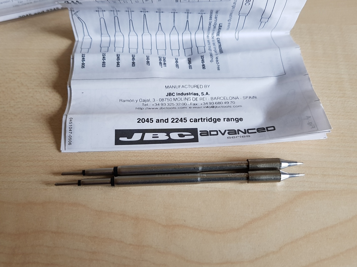

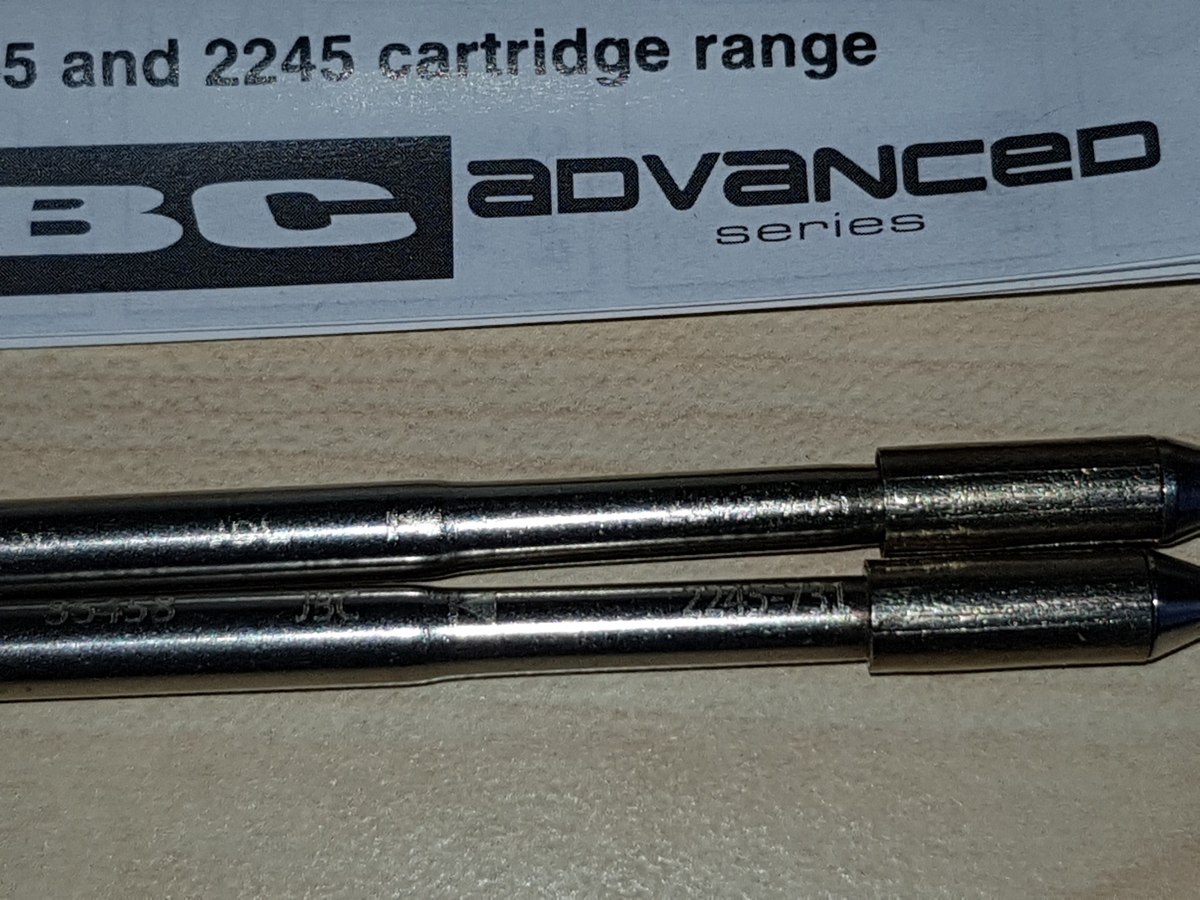

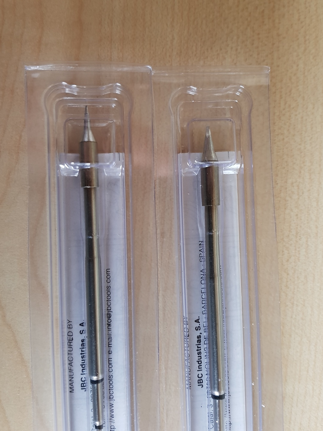

von Kalle S. (kallebmw)
https://www.aliexpress.com/af/KNOKOO-Equivalent-welding-tips.html?SearchText=KNOKOO+Equivalent+welding+tips
oder bei den 40 Räubern als Suche "KNOKOO Equivalent welding tips"
angeben.
Hatte 2 Stück bestellt.
2245-773
2245-731
für je 9,99 $, Lieferzeit 13 Tage :-)
Sieht fast aus wie Original. Wurden die nur für Fern-Ost Produziert?
Mal schauen wie die die Spitzen sich bewähren.
Waere es nicht aussagekraeftiger, zuerst zu testen und dann hier zu
posten?
Habe damit gelötet... ohne Probleme.. Was soll man da noch mehr testen?
Anmerkung:
Muss man die bestellten Schnäppchen erst testen eh man hier Beiträge
posten kann?
Die meisten Beiträge erhalten doch nur Hinweis und Links zu den
bestellten Schnäppchen. Also bitte was soll die Zumüllung mit einem
solchen Beitrag?
von Uhu U. (uhu)
Vielleicht wie haltbar sie sind?
von Richard B. (r71)
> Links zu den bestellten Schnäppchen.
Bildschirme, Module bzw. Lotpaste wird getestet.
Dennis zB hat sich besonders viel Mühe gegeben.
> solchen Beitrag?
> eh man hier Beiträge posten kann?
Ich denke nicht. Ohne Test ist dein Link allerdingst nutzlos.

von Rudolph R. (rudolph)
Ich suche billige Header wie die abgebildeten von Samtec.
Adafruit hat sowas gerade ins Sortiment aufgenommen als "Mini SWD 0.05"
Pitch Connector - 10 Pin SMT Box Header" für $1,50 das Stück.
Das Original kostet bei Mouser erst weniger als 2€ das Stück wenn man 25
Stück kauft.
Bei Alieexpress habe ich soweit entweder nur Stuss gefunden oder 2x5
Header mit dem dicken Rahmen wie bei den 2,54mm Headern.
Toll wäre auch, wenn die Teile flacher wären, der Plastik-Körper ist arg
fett, 1/3 davon würden auch reichen.
Vergoldet ist ebenso Luxus, als SWD Anschluss wird der idealerweise nur
einmal benutzt um den Bootloader aufzuspielen.
Dem Entwicklungs-Board kann man ja immer noch einen teuren Stecker
spendieren.
Reichelt hat "SL 2X10G SMD1,27" für 0,66€ das Stück, tendenziell kann
man da aber eher nur einen 2x5 draus machen.
Die sind flacher und sogar goldlich.
Sowas mit 2x5 Kontakten, Verdreh-Schutz Nasen wenigstens halb so hoch
wie die Pins und 10 Stück für 2 Euro oder weniger aus Asien, das hätte
mal was. :-)
Hmm, auch schön, die Samtec haben 0,46 mm Stifte, die von Reichelt haben
0,4mm Stifte und die M50 Serie von Harwin hat zum Beispiel auch 0,4mm
Stifte.
Kein Wunder, dass das Kabel auf dem Samtec straffer sitzt als auf dem
Stecker von Reichelt...
Die dazu passenden IDC Verbinder habe ich auch noch nicht in günstig
gefunden, da wäre billig aber auch fatal.
