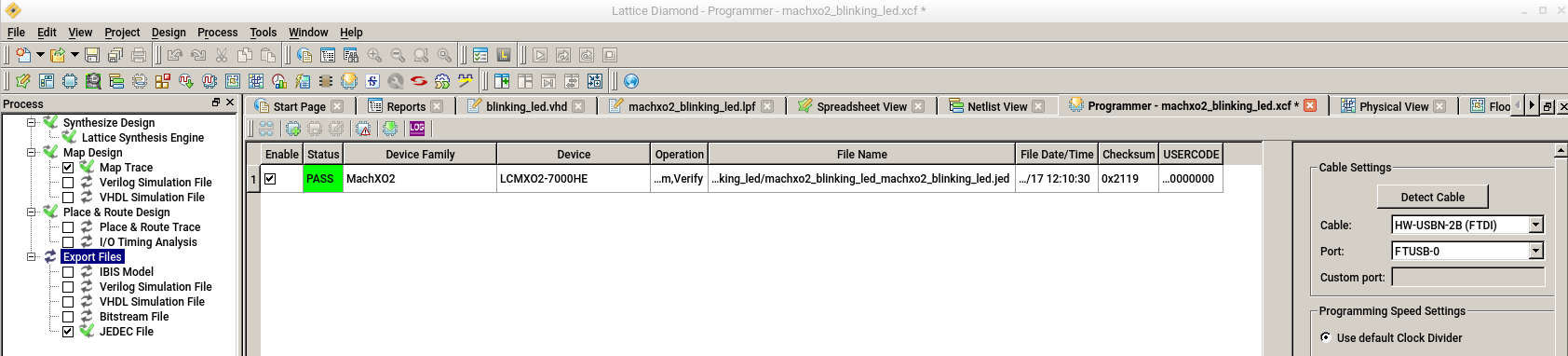

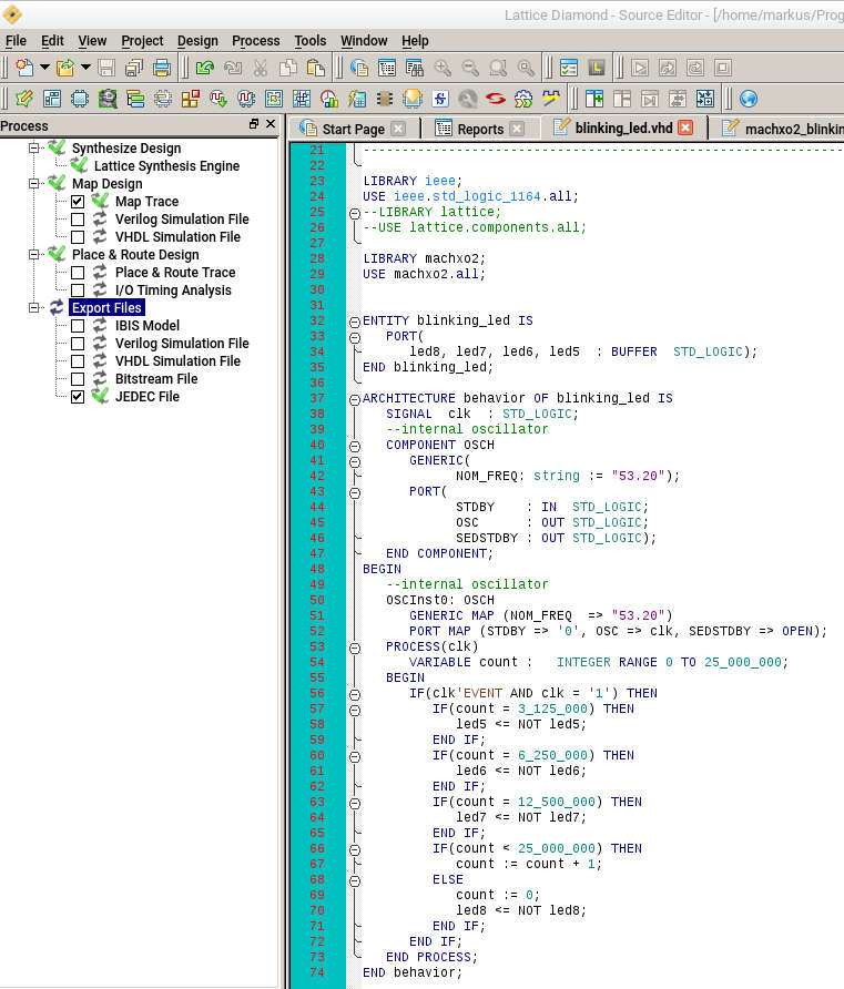

Hallo Duke, Diamond SW ist bereits unter OpenSuse Leap 42.3 installiert und der Programmer läuft bereits. Siehe Bilder. Ich habe nach dem Beispiel https://eewiki.net/download/attachments/5242943/blinking_led.vhd?version=3&modificationDate=1334846686657&api=v2 mit dem Board MachXO2-7000HE gespielt, was ich gerade zur Verfügung habe. Nun stellt sich mir die Frage, ob ich privat das selbe nehme oder mir schon die MachXO3 BGA Version besorge, deshalb meine Frage ans Forum. Gruß Markus

@Strubi, Danke für den sehr interessanten Link zu allerlei FPGA issues. https://section5.ch ... @Chris, wie schon gesagt, bei dem MachXO3 Breakout Board hast Du noch etwas über 30 IOs mahr herausgeführt, womit es gegenüber dem XO2 etwas mehr Möglichkeiten bietet. Ob die etwas geringere Anzahl von Logik-Zellen beim MachXO3 für ein Projekt das KO Kriterium ist muss man von Fall zu Fall entscheiden. Für das Spielen im Einsteigerbereich sind beide Variante wohl mehr wie ausreichend. Wie schnell man dabei an die Grenzen des Boards stößt, kann ich z.Z. Mangels Erfahrung nicht einschätzen. Markus PS.: Ich habe mal für das bei mir installierte Diamond 3.10 Dev- Packet den "Synthesis and Ngdbuild Report" Report, sowie das leicht Modifiziertes Blink-Beispiel angehängt. (LED5-8 leuchten nacheinander auf). Auch die udev rule für den Programmer. Vielleicht kann es ja jemand brauchen um sein System aufzusetzen.

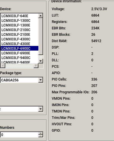

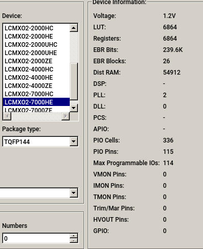

Hallo Leute, falls es jemanden interessiert. Ich habe jetzt beide Boards den MachXO2-7000HE und den MachXO3LF-6900C an der Daimond 3.10 Software dran und konnte auch beide Boards programmieren. Die Unterschiede, bzw. Gemeinsamkeiten der beiden CPLD's alias FPGA's, die auf den Boards verbaut sind habe ich in den beiden JPG's dran gehängt. Markus PS.: Was mich noch etwas wundert, ist dass die MachXO2 als ältere Familie mit 1.2V Core Voltage laufen, die MachXO3 als jüngere Evolution mit einer höheren Core Voltage von 2.5V be- trieben werden. Kann das jemend erklären. Warum ist man wieder zu einer höheren Spannung zurückgekehrt? (Vielleicht, weil embedded/automotiv Anwendungen höhere Störpegel vertragen müssen und man auch diesen Markt im Focus hat?)

Von der Core-Spannung bekommt man ja i.d.R. nicht viel mit (außer man muß sie auf dem Board noch erzeugen). Der MachXO3 dürfte billiger sein (zumindest in der Herstellung): es fällt ja ein Spannungsregler weg. Duke

Duke Scarring schrieb: > Dann ist der XO3 vermutlich nur in einer kleineren Technologie als der > XO2 gefertigt. Auch das nicht, beide sind in 65nm gefertigt. Die Unterschiede zwischen XO2 und XO3 ist sehr klein. XO3 hat schnellere IOs bis 900 Mbps, und Varianten mit OTP (eigentlich TTP = Two time programmable). Sowie konsequent nur BGA Gehäuse, was sie etwas günstiger macht.
