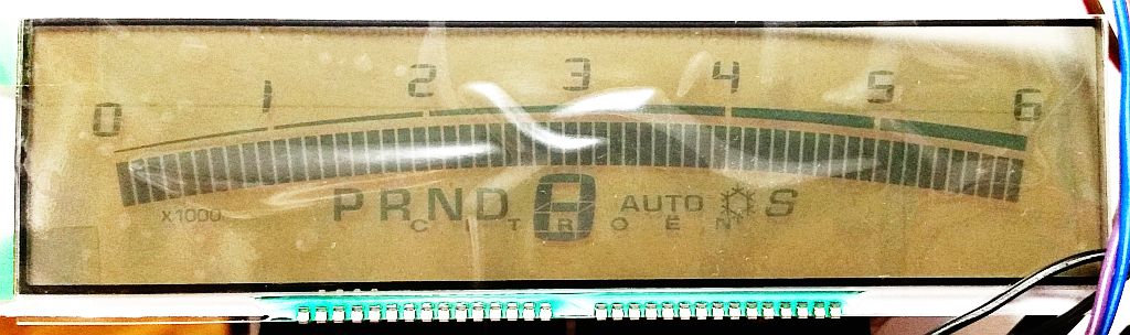

Wie bereits in Beitrag "Pollin TIAN MA A2C00096100 LCD Modul" versprochen,
anbei nun die Pinbelegung für das bei Pollin erhältliche Tian Ma
A2C00050374 LC-Glas, jedoch ohne Gewähr für die Richtigkeit.
Das Display hat 30 Anschlüsse, 4 Backplanes und 22 Segmentanschlüsse. 4
Segmentanschlüsse sind nicht belegt, obwohl verdrahtet.
Das "CITROEN" ist ein eigenes Segment und kann ausgeschaltet bleiben.
Eine Aussteuerungsanzeige ist mit etwas Softwareaufwand möglich.
(Bereits mit Arduino angetestet)
Ansteuerung z.B. hier:
http://www.dieelektronikerseite.de/Lections/LCD-An...
und hier: http://awawa.hariko.com/avr_lcd_drive_en.html
Bezeichnungskonventionen wie üblich bei Siebensegmentanzeigen, COM meint
die backplane, 1_1 meint den ersten Teilstrich zwischen Skala 0 und 1,
2_5 meint den fünften Teilstrich zwischen 4 und 5, usw.
Beitrag "LCD ohne Kennzeichnung, 2x9 Pin, Pollin Sortiment"
Beitrag "LCD ohne Kennzeichnung, 1x23 Pin, Pollin Sortiment"
Beitrag "Pollin Display Sortiment 2x 25 Pin LC-Glas"
Beitrag "LCD ohne Kennzeichnung, 1x22 Pin, Pollin-Sortiment"

Anbei ein Video von einer simulierten Aussteuerungsanzeige, auf die
Schnelle zusammengehackt in Arduino. Die Zwischenstriche fehlen, weil
die Arduino-"Bibliothek" (siehe Kommentar im Source) die
read-modify-write Funktion des benutzten LCD-Controllers HT1621B nicht
unterstützt, d. h., es wird pro Segmentanschluss immer nur das zuletzt
aktive Segment angezeigt, die vorherigen werden nach dem Setzen jeweils
wieder durch das nächste Setzen "leer" überschrieben. Daher rühren auch
die ungleichen Abstände im oberen Bereich, weil dort die anderen Zeichen
dazukommen und die senkrechten Striche nicht mehr gleichmäßig im
Speicher des HT1621B verteilt sind.
Wenn man read-modify-write benutzt, ergibt das jedoch einen schönen,
sich kontinuierlich bewegenden Balken.

Die gewählte Kodierung ist ungeeignet, weil sie nur 15 Speicherstellen
adressieren kann, der HT1621B aber 32, das Display immerhin auch 22 mit
Symbolen belegte Segmentanschlüsse hat und demzufolge auch mindestens 22
Speicherstellen benutzen muss.
Gast #5211984
kleine Verschlimmbesserung der Kodierung, (auf Basis meines
Anschlussplanes, siehe obiges PDF) um den ganzen Bereich zu nutzen:
static const int16_t flow[] = {
0x0108, 0x0104, 0x0102, 0x0101, 0x0201, 0x0202, 0x0204, 0x0208, 0x0308, 0x0304, /* 0 bis 1 */
0x0302, 0x0301, 0x0401, 0x0402, 0x0404, 0x0408, 0x0608, 0x0604, 0x0602, 0x0601, /* 1 bis 2 */
0x0701, 0x0702, 0x0704, 0x0708, 0x0808, 0x0804, 0x0802, 0x0904, 0x0908, 0x0d04, /* 2 bis 3 */
0x0d02, 0x0d01, 0x0e01, 0x0e02, 0x0e04, 0x0e08, 0x1108, 0x1104, 0x1102, 0x1101, /* 3 bis 4 */
0x1201, 0x1202, 0x1204, 0x1308, 0x1304, 0x1302, 0x1301, 0x1401, 0x1402, 0x1404, /* 4 bis 5 */
0x1508, 0x1504, 0x1502, 0x1501, 0x1601, 0x1602, 0x1604, 0x1704, 0x1702, 0x1701  /* 5 bis 6 */
In der loop anpassen:
lcd.setOneSegment((flow[i]&0xff00)>>8,(flow[i]&0x000f)<<4);
Jetzt fehlt nur noch read-modify-write in der lib.
Gast #5215353
Read-Modify-Write ist implementiert, jetzt sieht es gut aus. :-)
In der Kodierung war noch ein Zählfehler, (bis mehr als 10 zählen ist
manchmal schwierig) so ist es richtig:
0x0d02, 0x0d01, 0x0e01, 0x0e02, 0x0e04, 0x0e08, 0x1008, 0x1004, 0x1002, 0x1001, /* 3 bis 4 */
0x1101, 0x1102, 0x1104, 0x1208, 0x1204, 0x1202, 0x1201, 0x1301, 0x1302, 0x1304, /* 4 bis 5 */
0x1408, 0x1404, 0x1402, 0x1401, 0x1501, 0x1502, 0x1504, 0x1604, 0x1602, 0x1601  /* 5 bis 6 */

Gast #6967470
Bruno schrieb:
> ich würde gern dieses Display auch mal ausprobieren.
Dir ist klar, dass man dafür mehr braucht als einen Arduino und die
Software?
Das Display:
https://www.pollin.de/p/lcd-modul-tian-ma-a2c00050374-121580
muss an einen HT1621B (ähnlich dieser Platine):
https://stepp-ke.de/wp-content/uploads/2016/07/20151107_Bild2.jpg
angeschlossen werden. Die gibt es nicht freiverkäuflich, die musst Du
selber entwerfen und machen lassen.
> Wo bekommt man die LCDHT1621_7Seg_4Com.h her?
Die damals adaptierte Software finde ich nicht mehr. Selber anpassen ist
angesagt. Ähnlicher Ersatz findet sich hier:
http://arduinolearning.com/code/ht1621-6-digit-7-segment-display-example.php
oder in anderer Form hier:
https://www.14core.com/wiring-the-6-digit-7-segment-2-4-inch-ht1621-lcd-display-module-on-microcontroller/
https://www.arduino.cc/reference/en/libraries/ht1621/
https://github.com/kuwatay/Arduino/tree/master/SLCD_HT1621
Gast #6972533
> Software?
Oh, das war mir beim Lesen nicht klar, danke für die Aufklärung!
Ich dachte, der Controller wäre im Display.
Viele Grüße
Bruno
