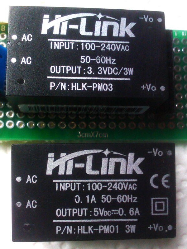

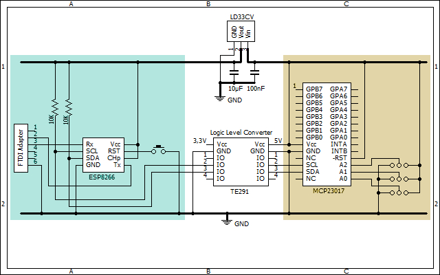

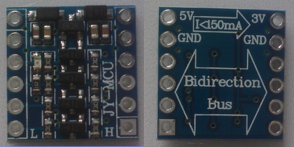

Ich möchte an meinen ESP8266 ein Relais-Array anschließen. Der ESP
braucht 3,3V und die Relaiskarte 5V. Wenn ich dazu zwei Netzteil
verwende, sollen die Massen zusammengeschlosen werden, oder gibt es
zwischen den Netzteilen dann Probleme?
Eventuell trennt der Level-Converter die Massen, so dass gar keine
Problem mit zwei Netzteilen auftreten können.
Anbei ein Blockschaltbild und ein Foto von den beiden Netzteilen, bzw.
dem Level-Converter.
Nein, Probleme gibt es, wenn Du die Masse nicht verbindest.
von Michael B. (laberkopp)
So wie ich das sehe, enthält der sogar einen Spannungregler der aus den
5V die 3,3V macht, bis 150mA.
Du brauchst also dein 3.3V Netzteil gar nicht, es knallt ggf.  beim
Anschliessen.

von Joachim B. (jar)
nicht wenn der Level Konverter ein sinnvoll verschalteter Optokoppler
ist!

von BnE (Gast)
Auf dem Foto sieht es tatsächlich so aus, dass der "Level Converter"
- keine Optokoppler enthält (die 3-Pin Bauteile können keine sein)
- einen linearen Spannungsregler 5V --> 3V enthält
- dementsprechend gemeinsame Masse für beide Seiten hat (siehe auch
Pinbezeichnungen)
Wird der 3V Spannungsregler mit einem zweiten Netzteil (3.3V) parallel
geschaltet, kann es zu hohen Strömen kommen, das hängt aber von den
einzelnen Schaltungen ab.
Ich würde den 3V Ausgang des Converters einfach offen lassen, also nicht
mit dem zweiten 3.3V Netzteil verbinden. Die Massen müssen verbunden
werden. Die Ausgänge der Relais sind ja ohnehin für sich schon
potentialfrei.

von Bodo R. (brummer)
OK, hab ich so nicht vermutet, aber klingt irgendwie logisch. Ich werde
das mal ausprobieren.
Ich habe mich etwas in den Schaltplanentwurf eingearbeitet (with a
little help of my friends). Der Aufbau mit 2 Netzteilen hatte schon
funktioniert, jetzt will ich es mit dem Linearregler LD33CV und einem
Steckernetzteil versuchen.
Im Datenblatt sind am Eingang 100nF und am Ausgang 10µF angegeben. Ich
habe aber auch schon Schaltungen im Netz gesehen mit ganz anderen
Werten. Welche sind zu empfehlen?
Am I2C habe ich noch zwei Widerstände (10K) vorgesehen. Ist das auf die
kurze Leitungslänge und mit dem Konverter überhaupt nötig?
von Manfred (Gast)
Kosten fast nichts und schaden nicht. Wenn ich das auf Deinem, nicht
sonderlich guten, Bild richtig sehe, sind die PullUps schon auf dem
I2C-Konverter vorhanden.
von Fred R. (fredylich)
Der TE219 ist optimal muss aber nicht sein. I²C sind offene Leitungen
somit sind die Widerstände ein muss. Mit den 10k an SDA und SCL legst du
den Pegel auf 3,3 Volt und für den MCP sind 3,3 Volt ein H.
Die Kondensatoren sind auch optimal um in deinem Fall Schwingungen zu
vermeiden.
Leider nicht. Der Faktor für high ist beim MCP23017 0,8 von Vcc, und
damit 4,0V. Auch der IO-Expander PCF8574 hat noch einen Faktor von 0,7
von Vcc und damit 3,5 V. Leider habe ich keinen IO-Expander mit Faktor
0,6 oder kleiner gefunden.
Der IO-Konverter hat aber auch nur 1,30€ gekostet und passt genau an den
MCP.
