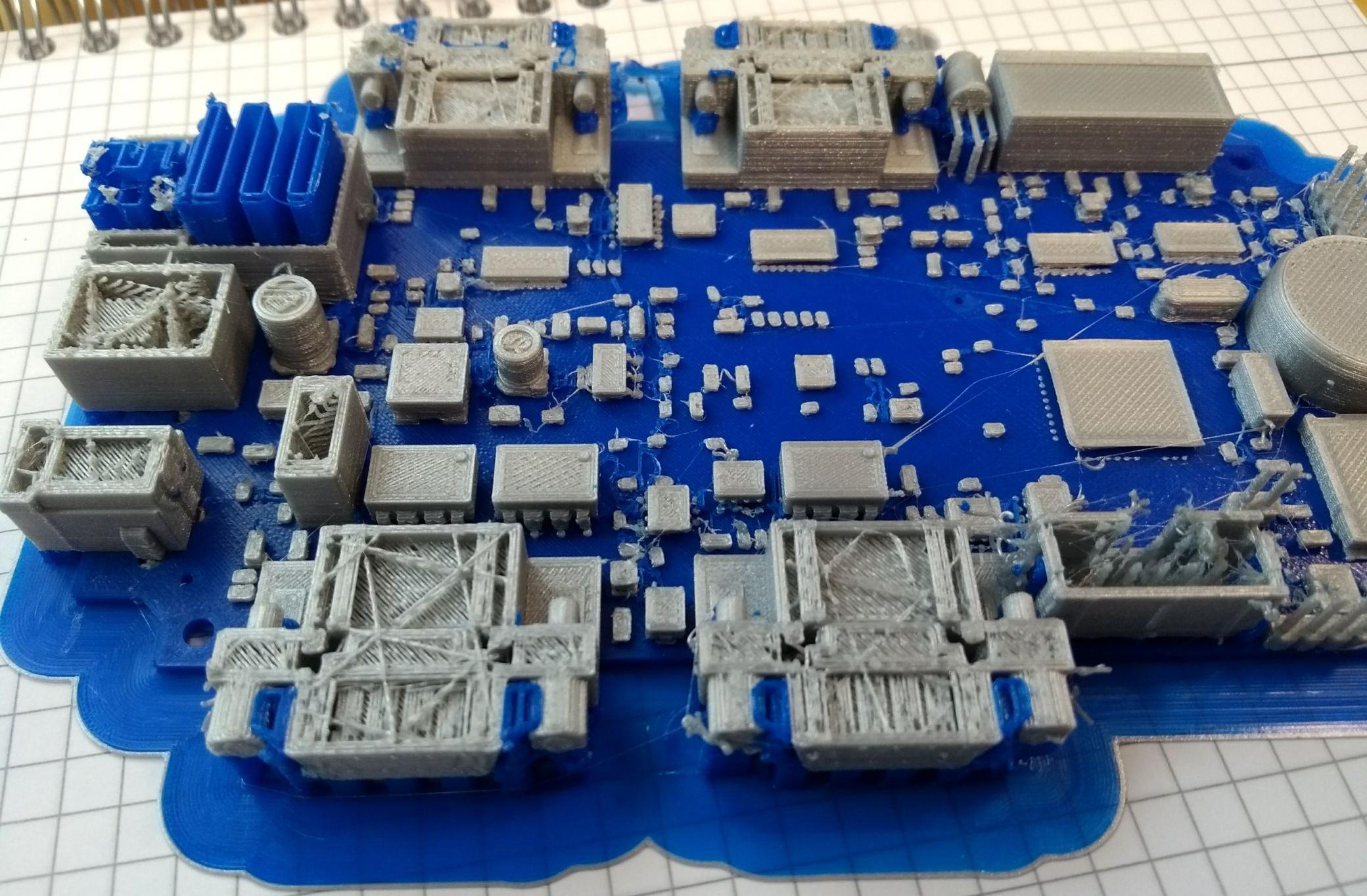

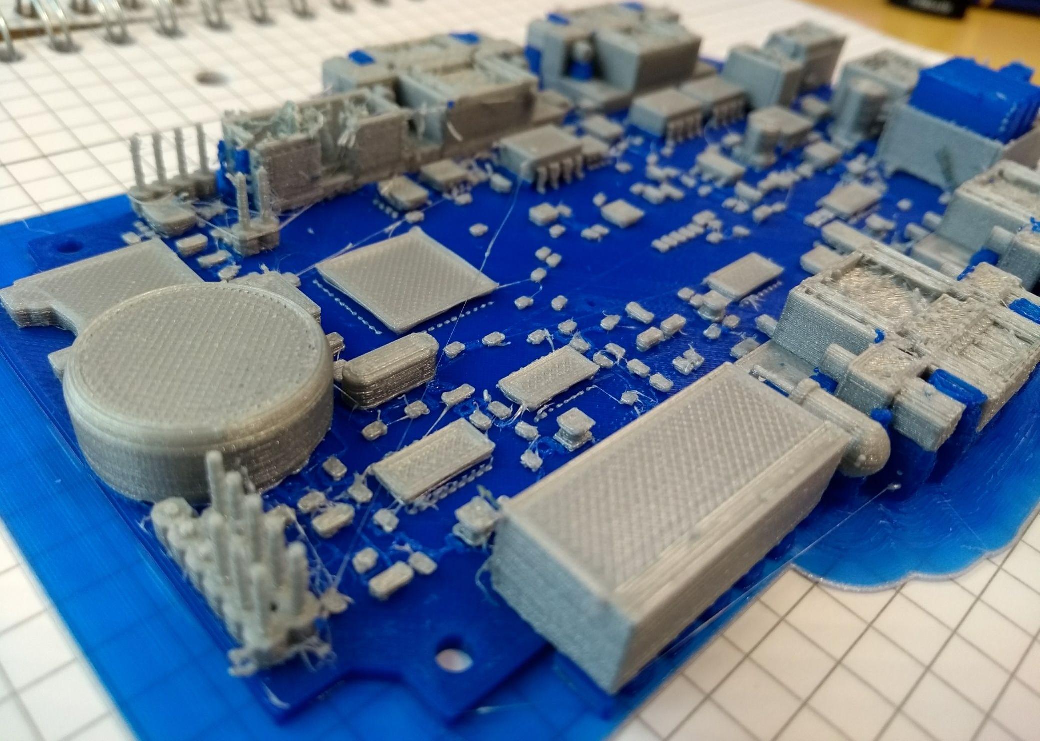

OP (Firma: EleLa - www.elela.de) #5229607
Die "günstigen" Geräte können feine Strukturen nicht gut drucken, bzw.
zieht Fäden. Ich hab das schon mal bei einem "Prusa I3 DIY" gesehen.
Allerdings habe ich keinen Vergleich gesehen ob es die teureren wirklich
besser können.

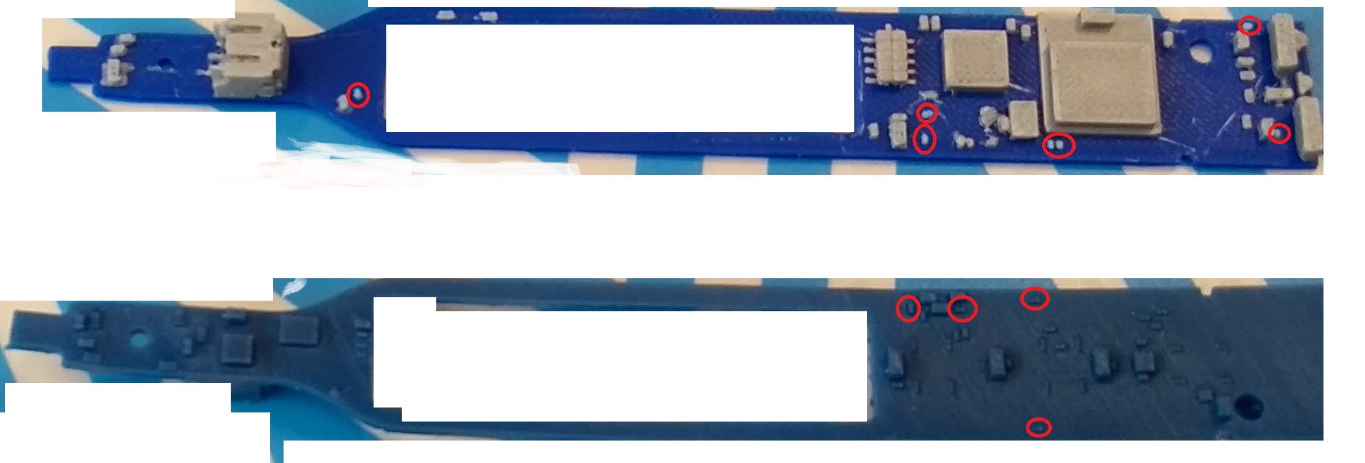

#5229628
Schick mir eine STL und ich kann dir die Tage zeigen wie das ergebniss
auf nem Ultimaker 3 (mit nachträglich geschlossenen Bauraum) aussieht.
Ich habe aber noch nicht ganz verstanden was wu mit platinen drucken
wirklich meinst. Ich habe mal ein 3-D modell einer bestücken PCB mit dem
UM3 gedruckt, da war 0402 drauf und das sah - mässig -aus.

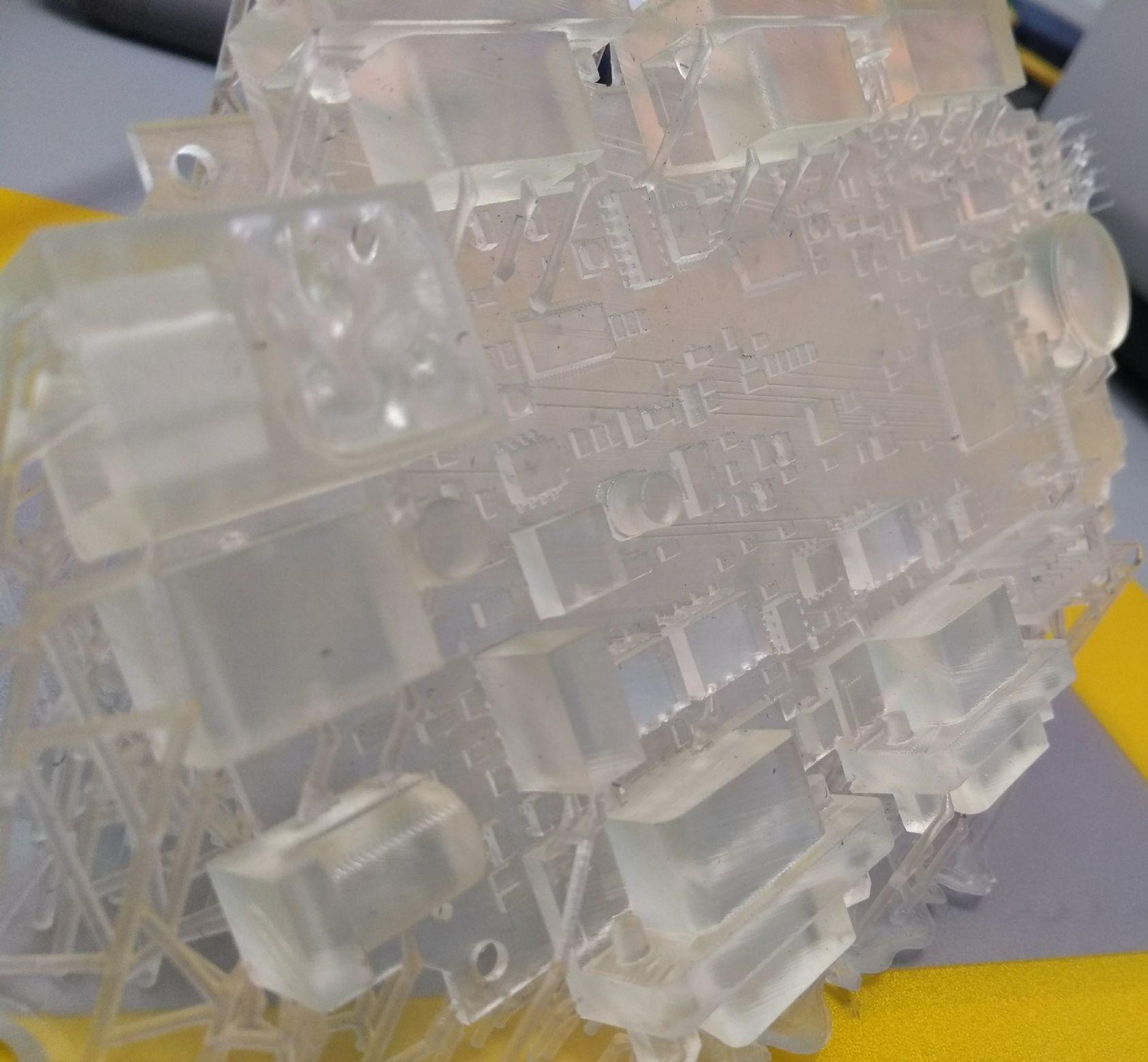

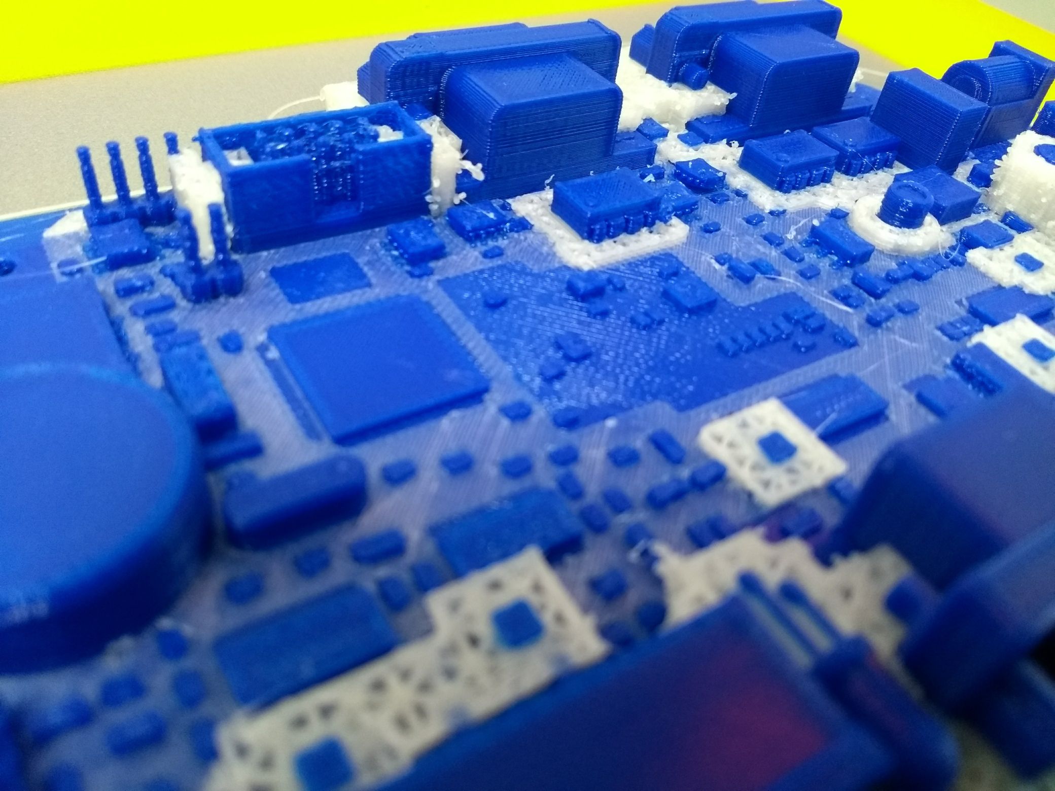

#5229641
Also da ist etwas 0402 (rot markiert) drauf. Das obere gedruckt auf
einem UM3 aus PLA mit einer 04er Düse.
0402 ist 1*0,5mm klein, das ist für FDM schon grenzwertig. Sicher kann
man eine 05er Wand drucken, aber bei nur 1mm Länge ist das ja nur ein
klecks, da fällt halt jedes zentel Ungleichmässigkeit extrem auf.Und so
ein "Schiss" ist dann eben nicht einmal ansatzweise eckig bei den
entsprechenden Düsendurchmessern.
Das untere auf dem Bild ist SLA aus einem Form 2. Damit bekommt man
solche Auflösungen gut hin.

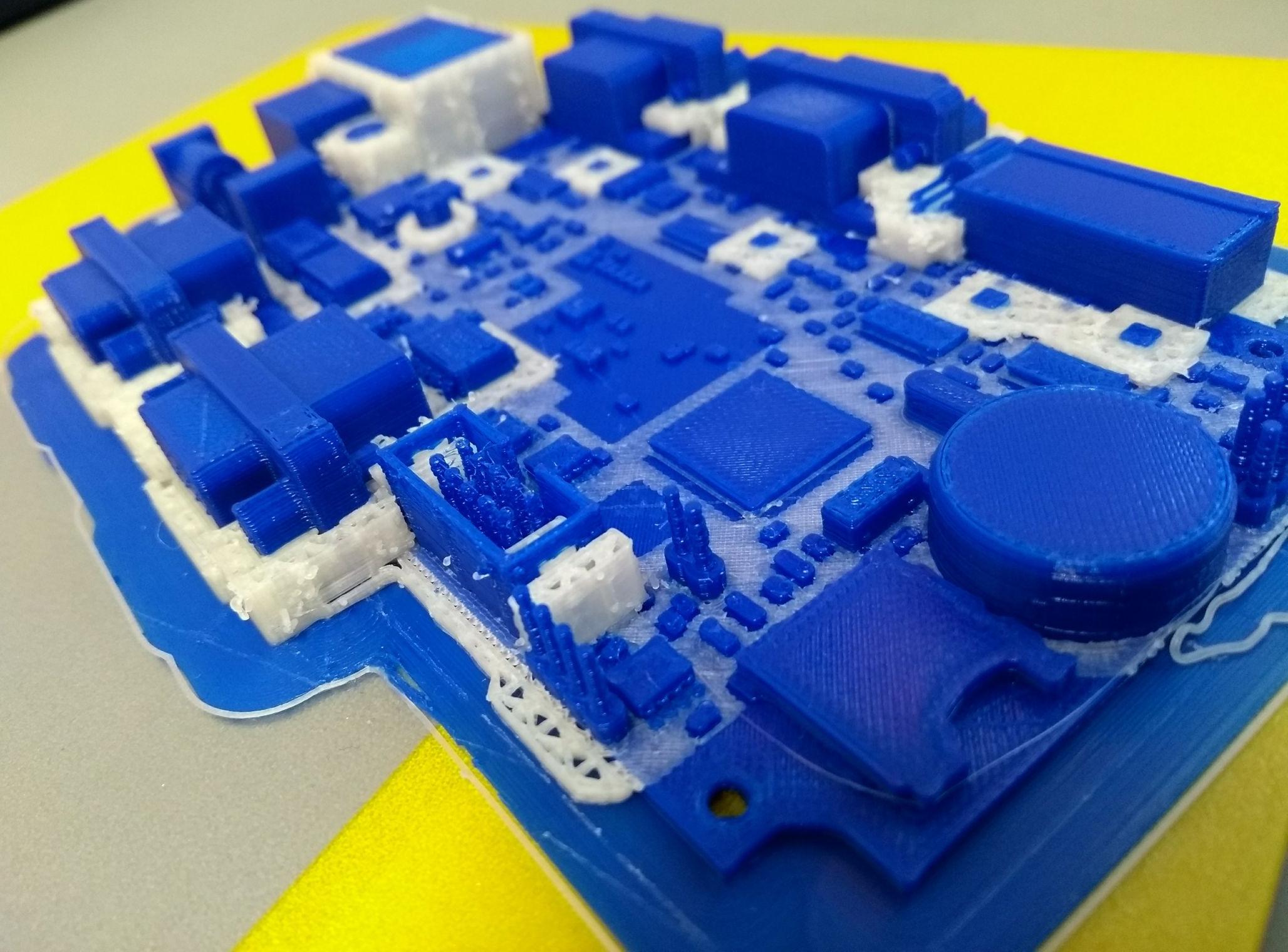

#5229833
Markus M. schrieb:
> 2K für ein Drucker ist schon eine Stange Geld, aber wenn in etwa das
> gleiche für einen 500€ Teil raus kommt, kann ich mir die 1500€ sparen.
Da sollte der Vorschlaghammer das
"3D-Hype-supa-dupa-einfach-schnell-toll" einfach mal
zuschmettern...Boden der Tatsachen und so .-)
Ob ein 500€ Drucker mit einem teurere Vergleichbar ist kann ich Dir
nicht sagen weil ich selbst keine billigen getestet habe. Aber wenn man
sich darum bewusst ist das 3D Filamentdruck Scheis... ähm nicht die
wunderwaffe ist wie alle denken - das aber trotzdem machen will gut.
*Ich würde aber jedem raten dann zumindest ein gerät mit 2 Druckköpfen
zunehmen* - ohne (lösliches) Stützmaterial das aus der 2. Düse
mitgedruckt wird sind viele Sachen auch nicht druckbar oder erfordern
halt wieder extrem viel Nacharbeit.

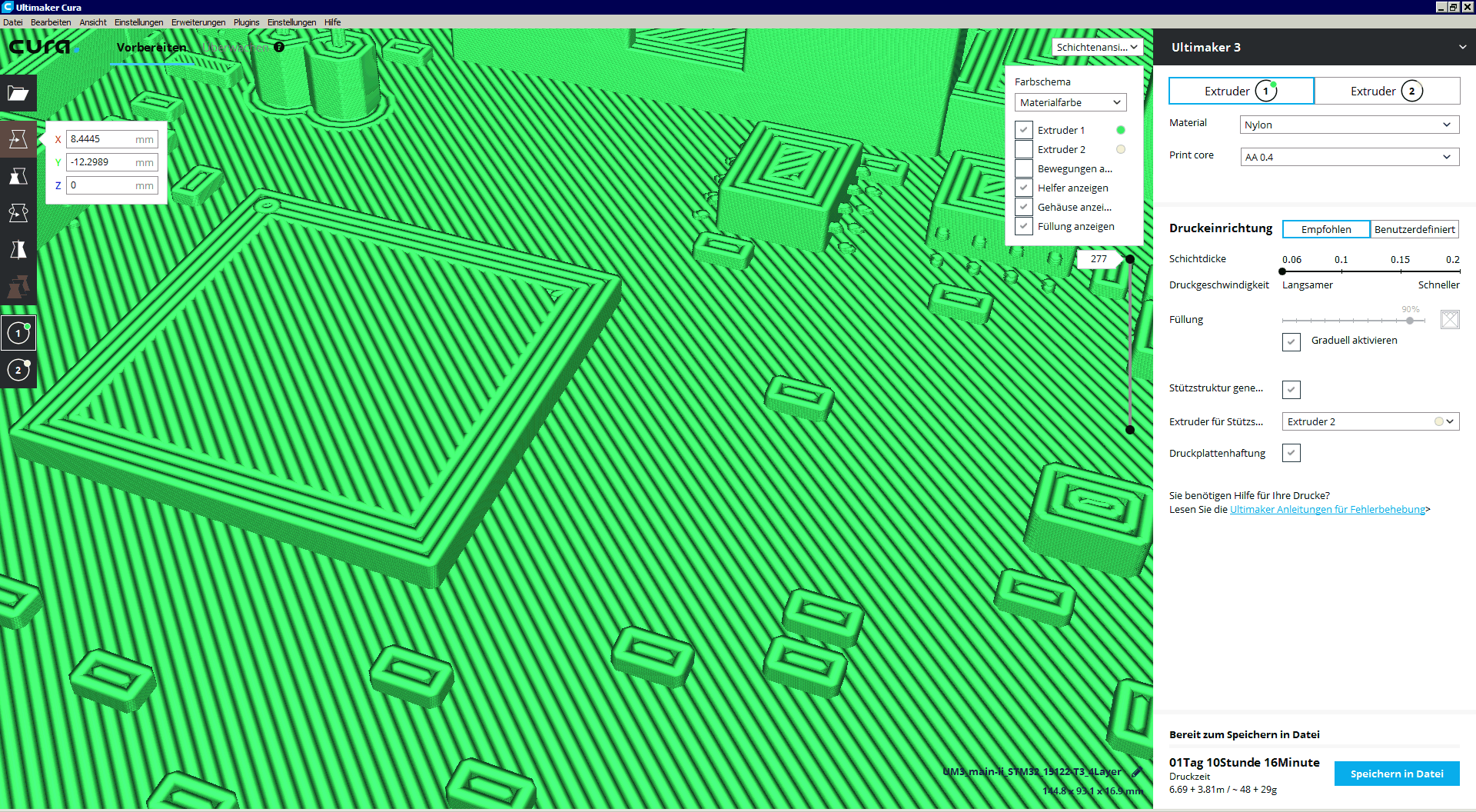

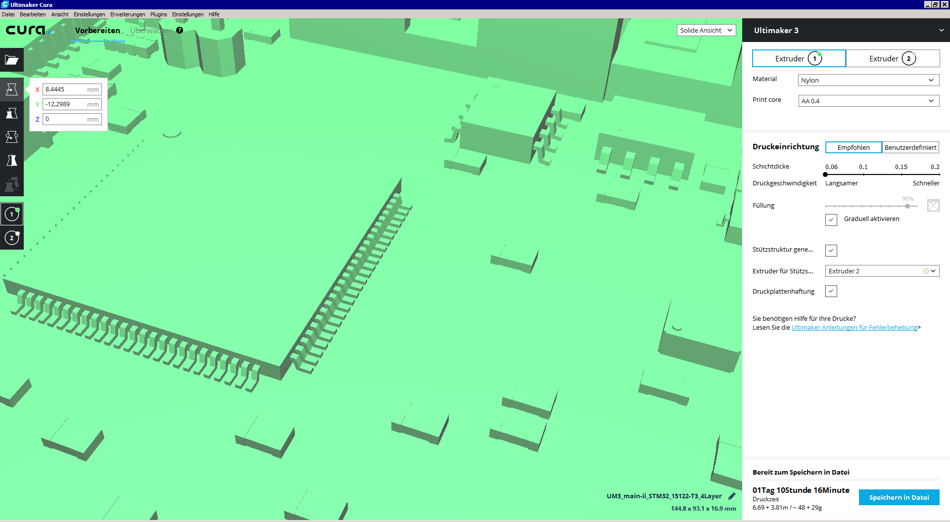

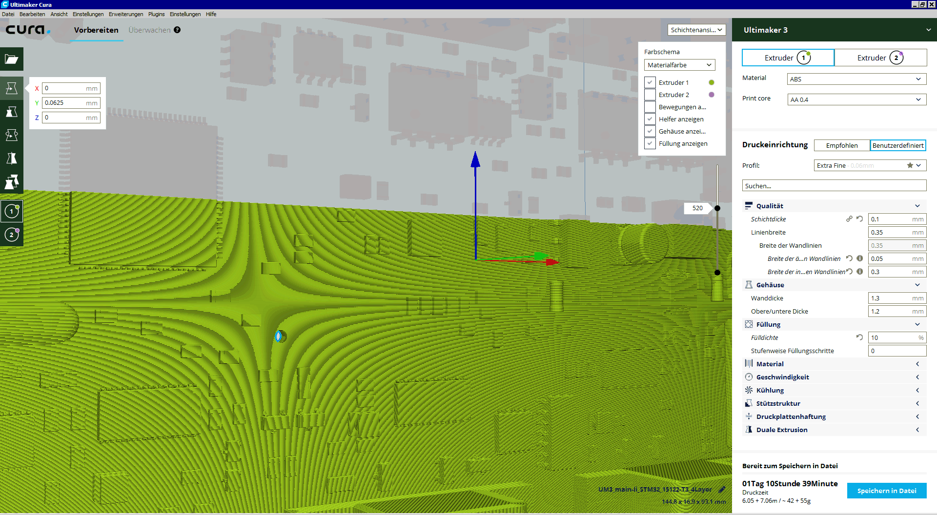

OP (Firma: EleLa - www.elela.de) #5229901
Mal ein Screenshot von "Ultimaker Cura" Programm mit einer Platine. Zu
sehen STM32 und SO8 und 0805er.
Asnicht Solid: Das 3D Bild
Ansicht Schicht: So wie der drucken würde.
Also die vielen feinen Beinchen sind schon mal alle weg. Ich gehe mal
davon aus, dass die Software schon vorher weiß wie das Ergebnis aussehen
wird.
Die Änderung der "Schichtdicke" macht bei den kleinen Dingen auch kein
Unterschied. Jedoch das lösliche Stützmaterial ist schon wichtig,
weshalb ein 2-Köpfer nötig ist.
#5229952
> wird.
ja, so umgefähr. Es ist ja auch eine Teilaufgabe der Software die
camdaten so aufzuarbeiten das die produzierbar sind. Früher hier das CAM
heute offenbar SLICER
> Unterschied.
Ja,weil die Schichtdicke ja nur Einfluss auf Höhendeteils hat.
Wenn Du bei cura mal ALLE Paramter einblenden lässt erkennst Du wieviel
Aufwand man mal so in einen Druck stecken kann, das ist dann alles
finetuning.
Dein Modell wird ja nur eine Hüllkontur sein, da muss Cura dann halt
z.B. überall Materialstärken für Wände und Decken einrechnen weil die in
Deinem Modell (vermutlich) einfach 0 sein werden. Möglicher weise sind
gewisse Teile deines modell dann z.B. kleiner als die Minimalen
Wandstärken oder der Düsendurchmesser oder oder oder und fallen deswegen
weg.
An diesen Parametern kann / muss man dann ggf anpassen. Wenn man viele
so kleine SMD.-Winderstandskleckse druckt bilden sich vielleicht eher
Fäden(siehe mein Bild oben), da muss man dann ggf an
Materialrückzusparametern spielen usw. Das kann eine Endlosaufgabe sein,
es geht immer hier noch etwas besser, da etwas genauer und dann wird es
plötzlich woanders schlechter. Gerade weil ein Druck ja auch immer eine
gewissen Zeit dauert kann  man sich damit gerne ewig
beschäftigen..lernen..lernen...lernen :-)
Beim SLA (Form 2) hingegen gibts wenige Parameter. Vieles geht einfach -
der Prozess zwischen Drucker und Material ist da schon sehr eng
abgesteckt. Und was nicht geht, das geht halt wirklich nicht.  (nein,
ich bekomme leider kein Geld dafür das ich die Maschine so lobe)
OP (Firma: EleLa - www.elela.de) #5230262

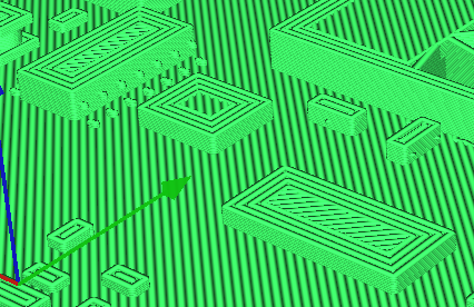

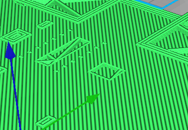

Hier sieht man schön, bei Ebene 29 wäre das auswaschbare Material (PVA)
unter dem SO16 IC und unter den Pins.
Die Pins werden auch ohne das Zwischenmaterial erst bei Ebene 30
gedruckt.
-> Die Pins und das SO Gehäuse würden bei Verwendung vom
Auswaschmaterial "abgewaschen" werden.
Beim TSSOP38 sieht man gleich gar keine Pins.
Wohl sind bei Filament kleinere Strukturen als 1,2mm (= 3 Bahnen breite)
wohl nicht Sinnvoll, denn das Zeug soll doch nicht nur da sein, sondern

> SLA z.B. Formlabs Form 2 steigt man so mit 4-6k€ mit Zubehör ein,
> Material und Prozesskammern sind auch finanziell nicht ganz zu
> verachten. Natürlich gibt es Einschränkungen, aber die Ergebnisse sind
> um Welten besser als dieser ganze Filamentkram(siehe unteres Bild weiter
> oben).

Ebenso mehrfarbiger Druck. Ich hab hier acht Farben zur Auswahl, die ich
auch noch beliebig lange lagern kann. Und ich kann durchscheinend und
opak drucken.

Markus M. schrieb:
> Platine Hochkant drucken.
Ja, wenn nichts anderes als 0402 auf der Platine ist. Und eine größere
Spule oder Ethernetbuchse die senkrecht absteht?
Jedes Objekt hat seine eigenen Tücken...
Und wenig Grundfläche und Hoch ist auch nicht ideal, kann man mit
Brim/Raft entschärfen, ist aber wieder mehr Nacharbeit.
Das man frei in der Luft druckt meckern die Slicer auch nicht an, die
gehen vom idealen Drucker aus.
Da wundert man sich bei den ersten Versuchen schon warum der Drucker
einfach in die Luft malt.
