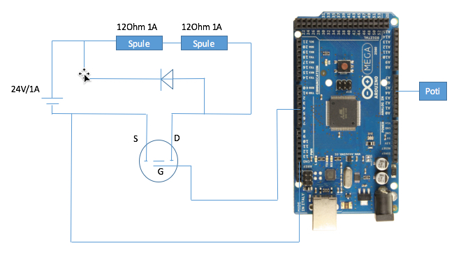

von Wolfgang S. (wolle1337)
Vielen Dank @all für die zahlreichen und vor allem sehr schnellen
Antworten.
Ich reiche dann mal ohne Große Worte alles nach.
Den Schaltplan hab ich angehängt, ich hoffe er ist so verständlich (mein
erster).
Mein Arduino Programm:
const int gatePin = 4;
const int potiPin = A4;
int potiValue = 0;
void setup() {
  // put your setup code here, to run once:
pinMode(gatePin, OUTPUT);
void loop() {
  // put your main code here, to run repeatedly:
potiValue = analogRead(potiPin)/4;
analogWrite(gatePin, potiValue);
Das heißt die nächsten Schritte:
-IRLZ34N kaufen
-zwischen Gate und Source 10kOhm
Ist die Schaltung soweit in Ordnung?
Wolfgang
von W.A. (Gast)
Nein, MOSFETs werden mit Spannung angesteuert und eine Spannung ist
immer eine Potentialdifferenz zwischen zwei Punkten.
Kurz - deine Masseverbindung fehlt.
Das Schaltbild für deinen FET könntest du noch ein bisschen verfeinern.
So erkennt man weder, ob es ein N-Kanal oder ein P-Kanal FET ist, noch
dass es ein selbstsperrender FET ist.
https://de.wikipedia.org/wiki/Metall-Oxid-Halbleiter-Feldeffekttransistor
von BnE (Gast)
Zusätzlich zur Masseverbindung (übrigens zwischen Masse Netzteil und
Masse Arduino, falls nicht klar) wäre es sinnvoll, einen
Serienwiderstand vor das Gate zu setzen. Das Gate ist aus Sicht des
Arduinos ein Kondensator, und bei jedem Umschalten fließt ein kurzer
Peakstrom, der bei Leistungs MOSFETs weit höher als der erlaubte Strom
werden kann. Der Chip geht nicht direkt kaputt, aber die Lebensdauer
sinkt, und du erzeugst kurze Spannungseinbrüche auf der Versorgung. 100
Ohm bis 1k sind angemessen, je nachdem wieviel Wert du auf die
Schaltgeschwindigkeit legst.

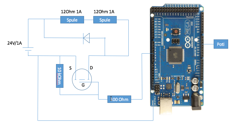

Nochmals vielen Dank.
Da sieht man einfach mal wie wenig Ahnung ich in diesem Bereich habe.
Anbei das angepasste Schaltbild, ich weiß nur nicht ob ich es richtig
umgesetzt habe?
Auf den Serienwiderstand werde ich dann verzichten.
Die nächsten Schritte wären dann soweit richtig?
Oder benötige ich noch etwas?
Ist es dann möglich wenn ich feste PWM-Werte definiere, eine konstant
niedrigere Stromstärke an den Spulen zu haben?
Mein Ziel: Über drei Taster kann der Benutzer jeweils den Wert Ändern
und somit die Spulen mit 0,8A, 0,6A und 0,4A, je nach Auswahl,
betreiben.
Viele Grüße
Wolfgang
von W.A. (Gast)
Ohne den Strom zu messen, weisst du nicht wirklich, wieviel Strom
fließt. Falls sich deine Spulen im Betrieb deutlich erwärmen, sind die
12Ω nur ein Richtwert. Schon bei einer Temperaturerhöhung um 40°C sinkt
dein Strom um 15%. Es kommt also drauf an, wie genau deine Werte stimmem
sollen und wie deine Spule thermisch ausgelegt ist.
von Achim S. (Gast)
könnte so passen. Je nach Art deiner 24V-Quelle und Leitungslänge zur
24V-Quelle könnte noch ein passender Stützkondenssator auf deiner
Schaltung sinnvoll sein.
Denk daran, dass du einen Logik-Pegel FET brauchst (wurde oben schon
erklärt).
Und denke auch daran, das deine Freilaufdiode
- kräftig genug sein muss, um den Spulenstrom zu tragen
- schnell genug sein muss, um bei der PWM-Ansteuerung mitzukommen.
Also das Ganze hat eine Leiterlänge von maximal 1m bis maximal 1,5m
> erklärt).
Ich würde jetzt diesen hier bestellen?
IRLZ34N
Diesen kann ich auch bei 48V und 2A verwenden oder?
Ich möchte nämlich auch noch in einem separatem Stromkreis einen
DC-Motor 48V/2A über einen Poti steuern können. Der Stromkreis wär
demnach analog zu dem hier gezeichneten, jedoch mit einem 48/2A
Netzteil.
Als Diode habe ich diese hier verwendet:
https://www.reichelt.de/BY-BYX-EM-ER-Dioden/BY-214-400/3/index.html?ACTION=3&GROUPID=2989&ARTICLE=6298
Muss ich eig. irgendwie für die Kühlung des MOSFET sorgen?
Oder wurde der nur so heiß, weil ich den falsch angeschlossen habe?
Das Schaltbild mit der Masse ist jetzt richtig?
Viele Grüße
von Falk B. (falk)
@ Wolfgang S. (wolle1337)
Geht schon.
>IRLZ34N
Ist OK.
Gerade so, der hat 55V Sperrspannung.
>https://www.reichelt.de/BY-BYX-EM-ER-Dioden/BY-214...
Naja, so richtig dolle ist die nicht. Nimm lieber so eine.
https://www.reichelt.de/MR-MURS-P600-RGP-Dioden/MBR-1060/3/index.html?ACTION=3&LA=2&ARTICLE=41945&GROUPID=2990&artnr=MBR+1060&SEARCH=%252A
Die ist schnell, stromstark und sperrt bis zu 60V.
Nicht bei 1-2A. Wenn der IRLZ34N richtig angesteuert wird, hat der ca.
50mOhm.
P = I^2 * R = 2A^2 * 50mOhm = 200mW.
Das ist gar nichts. So ein Gehäuse kann ca. 1W ohne Kühlkörper
abführen.
Ja, und weil er zu wenig Steuerspannung bekommen hat.
Ja. Aber es fehlen 10k zwischen Gate und Source.

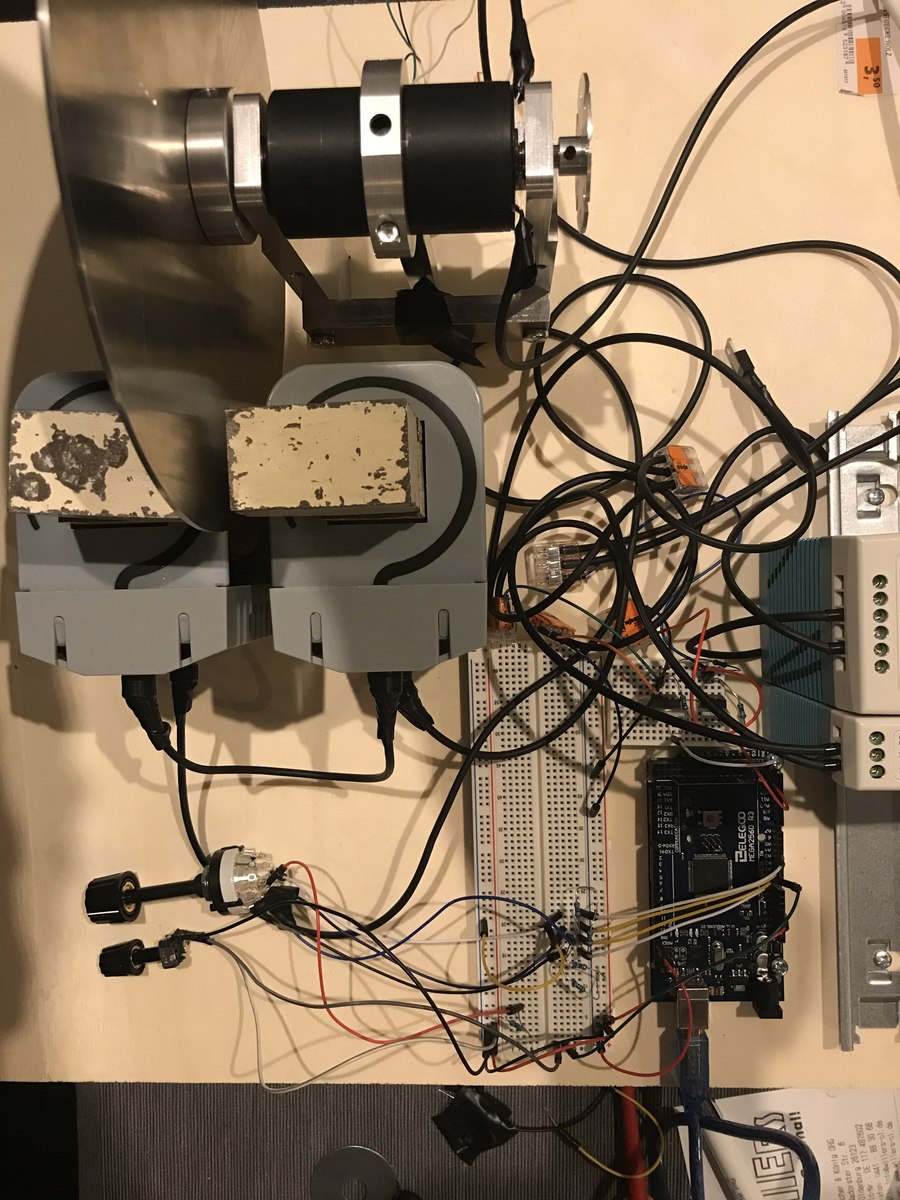

Falk B. schrieb:
Also insgesamt wird das ganze ein Modell einer Wirbelstrombremse.
-Motor-Drehzahl über Poti und Arduino per PWM einstellen
-Spulenstrom per 1,2,3 Schalter auswählen können
Dem Ganzen habe ich noch eine Messeinheit spendiert
-Drehzahl auch über Arduino Durchlicht-Verfahren
-Waage über LordCell und Arduino
Das Ganze mal eben by the way
Ich hab den Schaltplan nochmal aktualisiert, hab ich es so richtig
gemacht?
Ich habe auch den 100 Ohm Widerstand mit eingezeichnet. Für die 10k und
die 100 Ohm kann ich bedenkenlos meine Kohleschicht-Widerstände aus dem
Starter-Kit verwenden oder?
Ich fasse nochmal zusammen ich besorge:
2x IRLZ34N (sofern mir kein anderer mehr empfohlen wird)
2x
Und würde dann das Ganze wie in dem angegeben Schaltplan aufbauen.
Jeweils einmal mit 48V/2A und einem DC-Motor mit 48V/2A
und einmal mit 24V/1A und zwei Spulen mit jeweils 12Ohm und 1A
Viele Grüße und besten Dank für die Hilfe!
Wolfgang
von Falk B. (falk)
@Wolfgang S. (wolle1337)
>Also ich möchte in dem Stromkreis mit 48V/2A einen DC-Motor betreiben.
>Der Motor hat auch 48V/2A (Ist dann dann ein Linearbetrieb?).
Nein, PWM ist das Gegenteil von Linearbetrieb und deutlich besser.
> Reicht der
>jetzt aus oder doch lieber einen anderen kaufen, was für mich kein
>Problem wäre, sofern dieser auch mit dem Arduino gesteuert werden kann.
>gemacht?
Ist OK.
Ja.
Ist OK.
Ist OK.
von Norbert S. (norberts)
Moin,
So sieht das ganz gut aus.
Respekt, daß Du noch nicht durchgedreht bist, bei dem Schwachsinn, der
hier teilweise (!) geschrieben wurde.
Die Diode sollte schnell sein, also idealerweise eine Schottky.
MBR-irgendwas. Eine reine Gleichrichterdiode (wie Du sie oben ausgesucht
hast) ist recht langsam.
Der Mosfet ist ok, wenn die Diode ok ist.
100 Ohm Gatewiderstand sind natürlich immer noch zu wenig, wenn man die
40mA nimmt. Das kann der AVR8 aber locker ab. Bei <1kHz und den Strömen
kannst Du auch gerne 220-470 Ohm nehmen, mehr muss und sollte aber nicht
sein. 10k bei 1kHz grenzt an Linearbetrieb, das war der bekloppteste
Vorschlag in diesem Thread.
Bei potenten Mosfet-Treibern setzt man Gatewiderstände ein, um die
Schaltflanken nicht zu steil zu machen, nicht um den Treiber zu
schützen.
Dem Treiber ist das egal, der schiebt seinen Strom raus, dauert ja nicht
lange.
Schaltet man so schnell aber einen hohen (nicht 1A sondern eher >10A) an
oder aus, passieren lustige Effekte, die man nicht haben will. Also
verlangsamt man das Schalten gezielt mit dem Gatewiderstand (ein
RC-Glied aus Gatewiderstand und Gate=C.
Deine bisherigen Mosfets kannst Du vermutlich wegwerfen.
Last anschliessen während das Gate floatet (keine Masseverbindung beim
ersten Versuch) - da ist der Fet meist im Arsch.

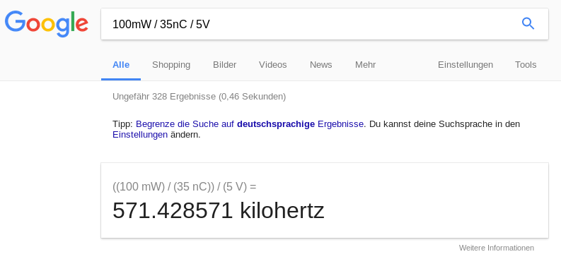

Wer selber Rechnen mag:
Q = Gate Charge
I = Strom
U = Spannung
P = Verlustleistung
Q / I = Zeit zum Aufladen des Gates.
0.5  U  I = Verlustleistung während eines Ladevorgangs
2 Ladevorgänge pro Periode, Wärmeenergie (Joule) als Zeit * Leistung:
(Q/I)  2  0.5  U  I
Kürzt sich jede Menge Weg. Unter anderem der Strom, was ja auch Sinn
macht, wenn man darüber nachdenkt. Es bleibt:
Q * U
Jetzt teilen wir die maximale Verlustleistung, die wir dem
Mosfet-Treiber oder AVR zumuten wollen, durch diese, und erhalten die
maximale PWM-Frequenz:
P  Q  U
Jetzt mal Extremwerte eingesetzt:
P= 100mW (der AVR soll noch was anderes machen)
Q= 35nC (Extremwert aus dem Datenblatt, Total Gate Charge)
U= 5V
Einheiten passen, es läuft auf s^-1 raus.
Berechnen kann's auch google, wenn man keinen Taschenrechner bemühen
will.

von Schwarzseher (Gast)
Ups, IRLZ34N vs IRLZ34 ... Daher kommen meine 35nC und 570kHz.
Schwarzseher schrieb:
Frequenz = P / Q / U
Soll übrigens nicht heißen, dass es Sinn macht, die PWM mit der Frequenz
laufen zu lassen (Signalform nähert sich Dreieck...). Nur dass bis zu
der Frequenz der AVR nicht überlastet wird, auch wenn man keinen (0 Ohm,
in Worten: NULL OHM) Gatewiderstand verwendet.

Moin nochmal in die Runde,
also es klappt alles soweit, wie ich es mir vorstelle. Der MOSFET in der
Schaltung mit 2A und 48V wird aber sehr sehr heiß. Muss ich mir da
sorgen machen oder kann der weiter betrieben werden?
Was mir noch aufgefallen ist, wenn ich den Motor starte, fängt er
'grässlich' an zu piepsen. Das ist erst bei hohen Drehzahlen weg. Wie
kann man das beheben?
Wolfgang

von Falk B. (falk)
Weiß heißt das in Zahlen? Kannst du ihn noch anfassen? Temperatur
gemessen?
Sollte aber bei 2A nicht sein, denn da verbrät der gerade mal 200mW.
Alles richtig angeschlossen?
Freilaufdiode richtig gepolt angeschlossen?
> Muss ich mir da
Kommt drauf an.
Die PWM-Frequenz erhöhen. Das muss man aber per Hand mit direkten
Registerzugiffen machen, Arduino bietet das nicht an.
> gemessen?
Zahlen kann ich leider nicht geben. Nein man möchte den nicht mehr
anfassen, wenn dann nur sehr kurz.
Ich hab die Diode wie auf der Schaltung angeschlossen.
Kann was passieren, wenn ich es einfach mal andersrum ausprobiere?
> Kommt drauf an.
 Worauf? Ich hab das Ganze jetzt mal 1 1/2 Minuten betrieben und es lief
alles noch.
Okay, dass heißt ich muss damit leben?
Wolfgang

Also Ich hab die Schaltung nochmal überprüft und kann nichts
feststellen.
Habe die jeweiligen Schaltungen mit WAGO Verbindungsklemmen verbunden.
Sprich:
1 WAGO KLEMME: V+ (Netzteil) & Diode & Eingang Spule
Spulen in Reihe geschaltet
2 WAGO Klemme: Ausgang zweite Spule & Diode & Drain
MOSFET auf einem Klemmbrett mit dem 10K Ohm Widerstand vom Gare zu
Source
Pin vom Arduino über 220 Ohm Widerstand zu Gate
3 WAGO Klemme: Source & GND Arduino & V- (Netzteil)
So ich musste das leider aufschreiben, durch ein Bild würde man
sicherlich nichts erkennen.
Würde ich freuen, wenn das jmd. anhand des Schaltplans durchgehen
könnte.
Wolfgang

von Falk B. (falk)
Ohje!
Dann machst du entweder schlechte Bilder oder dein Aufbau ist einfach
nur chaotisch.
Mach mal ein Bild von deinem Aufbau. Ich vermute, daß du elendig lange
Leitungen hast, die an den falschen Stellen böse Induktivitäten
reinbringen und damit dein ganzer Aufbau mächtig klingelt, vor allem der
MOSFET.
Dessen Ansteuerung sollte mit einer verdrillten Leitung mit Gate/Source
Signal erfolgen, die direkt am Arduino angeschlossen ist. Der mehrfach
erwähnte DC-Link Kondensator ist ein Entkoppelkondensator. MOSFET, Diode
und Kondensator müssen NAH beieinander sitzen und mit kurzen Kabeln
verbunden sein, max. 5cm Leitungslänge, eher weniger. Ideal auf einem
kleinen Stück Lochraster ausgebaut und verdrahtet. Dann wird das was.
Siehe Anhang.
https://www.mikrocontroller.net/articles/Kondensator#Entkoppelkondensator
Hier sollten 100-1000uF reichen, es geht ja um die hochfrequenten
PWM-Pulse.
Die Leitung zu den Spulen ist unkritisch, die wirken nur als
Reihenschaltung zur Induktivität.
> Ohje!
> nur chaotisch.
> MOSFET.
> Siehe Anhang.
> PWM-Pulse.
Ich mach lieber keine Bilder. Ich hab mir auch schon eine
Lochrasterplatte besorgt, bekomm aber erst Samstag einen Lötkolben, dann
wird das alles vernünftig gemacht.
Ich muss morgen sowieso nochmal zu reichelt, könnte mir jmd. einen
passenden Kondensator von dort raussuchen?
Verdrillte Leitung ist so viel besser als über eine WAGO-Klemme?
Das Foto beinhaltet beide Schaltkreise, für den Motor und den Spulen.
Gruß wolfgang
von Falk B. (falk)
Du hast das doch auf deinen Steckbrettern schon relativ dicht
beieinander. Das kann man damit schon so verschalten, daß es gut läuft.
Vor allem musst du aber deine unsinnig hohe PWM-Frequenz senken. Schrieb
ich bereits.
Ein einfacher 1000uF/35V Elko reicht vorerst.
In deiner Schaltplanlyrik fehlt die DIREKTE Masseverbindung zwischen
MOSFET und Arduino. Das schreit nach Problemen!
Wago-Klemmen sind nix für schnelle Schaltsignale schon gar nicht mit
langen Leitungen.
Wie schon befürchtet . . . 8-0
PWM ist keine Gleichspannung sondern schnell geschaltete Spannung, da
kann man die Kabel nicht beliebig wild und lang verlegen!

Was alle mit 12 Ohm oder gar keinem Gatewiderstand bezwecken verstehe
ich nicht. Man handelt sich nur Ärger ein oder quält den Arduino
unnötig. 10-47Ohm machen Sinn, wenn man einen potenten Treiber und einen
sauberen Aufbau/Layout hat (Gate und Source verdrillt und solche
Scherze).
Hier ist das komplett übers Ziel hinaus geschossen. Allerdings dürfte es
auch nicht das Problem sein.
Du hattest ja zuerst 1kHz und 220 Ohm am Gate.

Das müssten so 6-700mW Verluste sein und das ist viel zu viel. Der Fet
hat ne recht geringe Gateladung und das war ja bei 1kHz. Aus dem Bauch
raus dürften das kaum 100mW Schaltverluste sein.

Ahrgh, jetzt sehe ich die Diode. Du hast eine banale Gleichrichterdiode,
die ist vermutlich viel zu langsam und ausserdem unterdimensioniert.
Nimm mal sowas:
https://www.reichelt.de/MR-MURS-P600-RGP-Dioden/MBR-1060/3/index.html?ACTION=3&LA=446&ARTICLE=41945&GROUPID=2990&artnr=MBR+1060&SEARCH=mbr
Wieso? Ich hab doch Source und GND in einer WAGO-Klemme mit V- vom
Netzteil miteinander verbunden? So wie es auch im Schaltplan ist?
> langen Leitungen.
Alles klar, werde ich alles noch ändern.
Was bedeutet das ?
Alles klar, wird geändert
> Die Frequenz von Arduino? Ich hab die doch jetzt extra hoch gemacht,
> damit der Motor nicht piept.
Moin,
Das geht aber direkt aus dem Arduino nicht, der kann den Fet nicht so
schnell an- und ausschalten. 4kHz würde hier so gerade noch gehen.
Eben sehe ich, daß Dir die von mir verlinkte Diode weiter oben empfohlen
wurde, ist die jetzt da drin?
Gruß,
Norbert
Wo genau ist denn jetzt die Stellschraube für die Frequenz, komme gerade
nicht mit.
Ja die ist da drin. Nur wie oben beschrieben, anscheinend mit einer viel
zu langen Leitung. Die ist nicht auf dem Steckbrett sondern direkt mit 2
Leitungen verbunden.
Moin,
Gut, das "aber" ist aber schlecht.
Parallel zu dem von Falk eingezeichneten Elko 1000µF (da reichen auch
47-100µF) würde ich einen Folienkondensator (MKS, MKP, fast egal hier)
0,1-1µF 63-100V setzen.
Der, der Fet und die Diode müssen komplett eng zusammen.
Ich fürchte durch die langen Kabel (Diode) und ohne Folie der Fet
ständig Überspannung abkriegt und die Wärme in Avalange verballert.
Mit 32kHz hat das nur funktioniert, weil der Stromrippel viel kleiner
ist.
Eigentlich müsste man da wirklich mal ein Oszi dranhalten, um Dir zu
zeigen, was da abgeht.
Fet direkt an 10°C wärmer ist ok.
Das Steckbrett fängt bei dem Strom noch nicht an zu riechen? Etwas
grenzwertig...
Gruß,
Norbert

von Falk B. (falk)
>Werde dann morgen folgende Teile kaufen:
>https://m.reichelt.de/Elkos-radial-105-C-5000-1000...
Ist OK.
><-- Der geht auch bei 2A und 48V?
Nein, da brauchst du einen 63V Typen!
>https://www.reichelt.de/Vielschicht-bedrahtet-Z5U-...
>Ist das korrekt soweit?
Ist OK.
>-Das mit der Frequenz, was genau muss ich noch verändern?
Den Teiler für den Timer 1 erhöhen.
Versuchs mal mit /8 Prescaler, dann sind es nur noch ~4kHz und deutlich
sinnvoller.
TCCR1B = TCCR1B & 0b11111000 | 0x02;
>-In Falks Schaltung der R2 sind da 220 Ohm gemeint?
Nein. 22R bedeuten 22 Ohm.
> ich nicht.
Im Abschalt-Moment reißt die dU/dt am Drain über die Miller-Charge die
Gate-Spannung hoch, und zwingt den FET damit lange in den Linear-Betrieb
nahe Ugsth ("Miller plateau"). Niederohmige Ableitung nach GND am Gate
reduziert das.
Kann man z.B. mit einer Diode über dem Gate-Widerstand machen, oder das
Gate zum Abschalten mit negativer Spannung ansteuern, oder eben einfach
einen kleineren Gate-Widerstand nehmen, wenn sonst nichts dagegen
spricht.
Und hier spricht nichts dagegen, EMV ist für so ein Vorführ-Objekt
sicher kein Problem, und von der Max. Belastbarkeit des AVR-Ports sind
wir noch meilenweit entfernt.
von Äxl (geloescht) (Gast)
Norbert S. schrieb:
> der Fet
That's it. Sei froh, das der FET für Avalanche-Betrieb ausgelegt ist...
Lautsprecherleitung 2x2.5mm² vom Netzteil bis zum "Konstrukt".
Ab hier enger Aufbau: Elko, Folien-C, Spule, Mosfet, FreilaufDiode.
Gate- und Source: Zwillingslitze 0.14 bis 0.22mm² herstellen, verdrillen
(mitm Akkuschrauber oderso). Den verdrillten Anschlussdraht mit dem
Arduino verbinden.
Gate -> PWM-PIN und Source vom Fet (direkt vom Anschlussbein) mit dem
Arduino-Pin (GND).
Moin in die Runde,
ich wollte natürlich noch Rückmeldung geben.
Ich habe heute alles zusammen gelötet und der MOSFET wird nicht mehr
heiß.
Deshalb vielen Dank für die konstruktive Kritik und den lehreichen
Beiträgen.
@Falk, mit welchem Programm hast du den Schaltplan erstellt?
Viele Grüße
Wolfgang
von Falk B. (falk)
>heiß.
Welchew PWM-Frequenz hast du eingestellt?
Eagle.
von Wolfgang (Gast)
>>heiß.
Die höhste, wird nicht mehr heiß und es piept nicht. Das wird nicht im
Dauerbetrieb arbeiten, lediglich zu Modell Zwecken.
> Eagle.
Thx
Wolfgang
