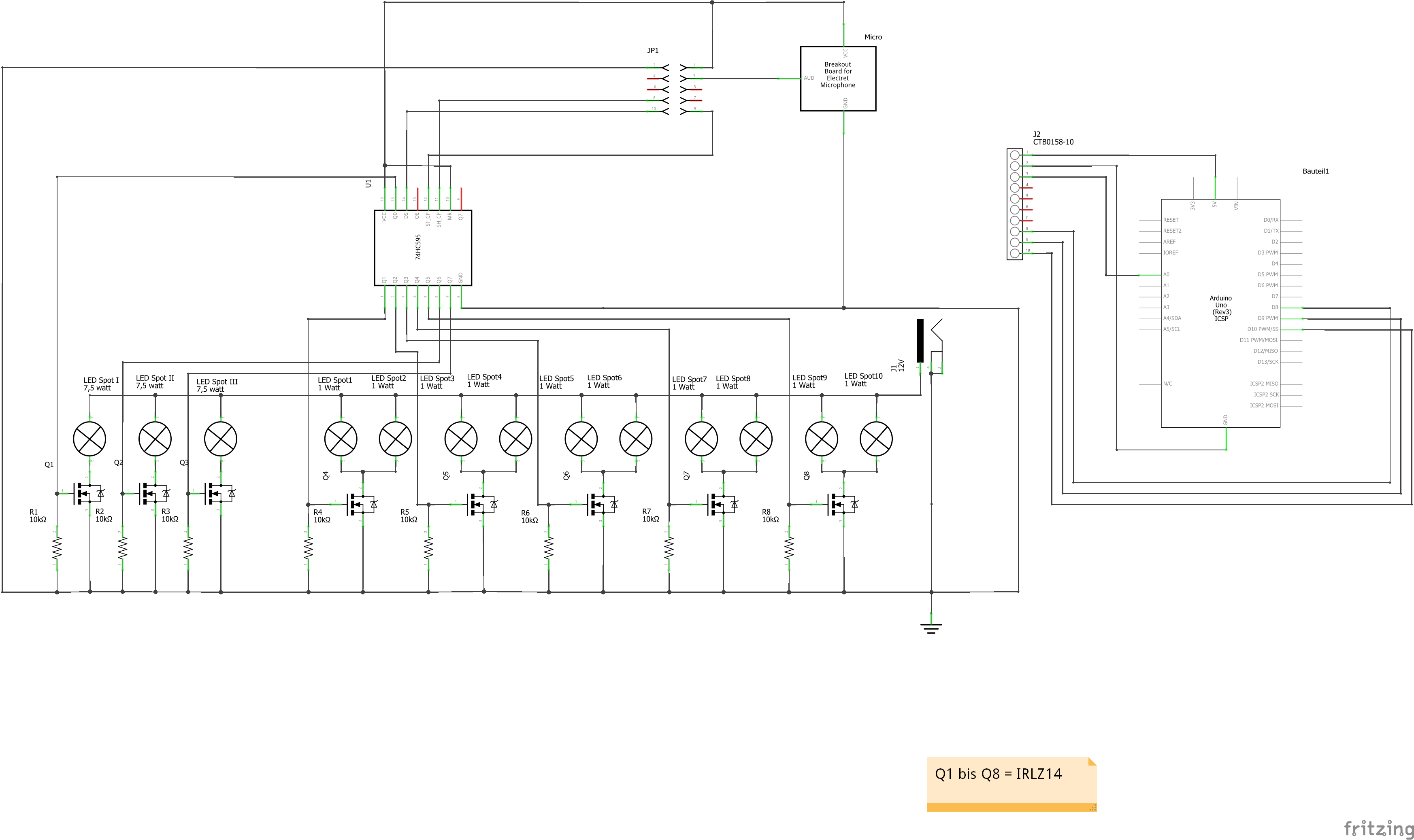

Hallo erstmal, könnte bitte mal einer drüber schauen?
Soll eine kleine Schaltung für ein paar Lichteffekte im Partyraum
werden.
Ich habe ein Schieberegister genommen weil ich noch nicht genau weiß ob
ich spähter ein Arduino oder den Raspberry Pi nehme.
(Der pi bekommt dann natürlich auch seinen A/D Wandler;-))
Beim Pi hatte ich beim probieren ab und zu Probleme, schätze Gate
Spannung zu klein aber beim Arduino mit 5V hatte ich keine Probleme.
Und das Schieberegister schmeißt doch auch 5V raus (wenn ich ihn mit 5V
speise).
Nun habe ich hier aber auch gelesen das die Treshold Spannung doppelt so
groß sein soll um sauber zu schalten.
Und bei 1V bis 2V bin ich mit 5V Ansteuerung sicher nicht mal so
schlecht.
Ja, allgemein etwas groß gehalten für die paar mA an LEDs aber es kommt
vielleicht noch was zu.
Hab da echt meine Probleme mit Datenblätter zu interpretieren.
Ist bei mir eben nur gefährliches Halbwissen.
Danke

Ja. Aber dann muss es auch mit 5V angesteuert werden. Es sein denn, man
ist schlau, liest den Artikel Pegelwandler und verwendet einen
74*HCT*595, der kann auch mit 3,3V sicher angesteuert werden, muss dann
aber trotzdem mit 5V versorgt werden.
Nein. Man muss die GARANTIERTE Spannung aus dem Datenblatt anlegen.
https://www.mikrocontroller.net/articles/FET#Gate-Source_Threshold_Voltage
Ein IRLZ14 ist mit 5V sauber schaltbar, für Niederspannungsbasteleien
aber ungünstig, denn der hat 0,28 Ohm RDSON. Nimm den Klassiker IRLZ34N,
der hat nur 0,05Ohm, sechs mal weniger.
Und spendier deinem Schieberegister einen Entkoppelkondensator!
https://www.mikrocontroller.net/articles/Kondensator#Entkoppelkondensator
Das Gleiche gilt für deine 12V, dort sollte ein dicker Elko hin, sagen
wir 2200uF, damit die Strompulse bei PWM oder Schaltvorgängen
abgepuffert werden.
So ein Malen-nach-Zahlen-Plan ist dermaßen unlesbar - hast du kein
vernünftiges Schaltsymbol für ein Schieberegister?
Hier verrenkt man sich den Hals und muss erstmal die ganzen
Pin-Bezeichnungen sortieren, bevor man erfassen kann, was da passiert.
> schlecht.
Vielleicht verrätst du mal den Typ deiner MOSFETs oder schreibst ihn gar
in den Schaltplan rein. Der (maximal) zu schaltenden Strom ist auch
nicht ganz unwichtig, weil davon die Mindestansteuerspannung abhängt.
Dann könnte man ohne Nebelstochern etwas zu deiner Typauswahl sagen.

Dann machs doch so wie hier gezeigt:
http://cdn.instructables.com/FLH/BBOF/HTOUDLAZ/FLHBBOFHTOUDLAZ.LARGE.jpg
Mit dem Schieberegisterausgang oder auch einem Digital Out oder GIPO Pin
steuerst du den npn auf. Der benötigt nur die Flusspannung eines
pn-Überganges - unter 1V.
Der wiederum schaltet seinerseits dann die ohnehin für die LEDs
vorhandenen 12V auf das Gate.
Du brauchst keinen Logic Level FET, der FET wird in jedem Fall
vernünftig aufgesteuert. Du mußt lediglich darauf achten, das das Gate
12V Spannung aushält. Es gibt moderne FET, da sind 12V schon zu viel.
An den npn Transistor werden keine besonderen Anforderungen gestellt.
Die hier mehr verbreiteten BC547 oder BC 337 seien stellvertretend
genannt.
von Ringo M. (blindfish)
IRLZ14 war der Mosfet

Nein, ich hatte zum Testen drei IRLZ18 direkt ohne Schieberegister
angeschlossen.
Die ich alle gleichzeitig auf verschiedenen Ports an und ausschalten
ließ. Und die Schaltzeit habe ich langsam automatisch verringern lassen,
um Unregelmäßigkeiten vielleicht zu erkennen.
Manchmal waren nicht alle gleichzeitig an, war aber eher sporadisch mal
die mal die, also habe ich mir gedacht das die Schaltspannung nicht
immer 100%ig ausgereicht hat.
MOSFETs IST EIN IRLZ14 oder hier 8 ;-).
von Gerald B. (gerald_b)
Der WS2812 war das Stichwort. Nimm den WS2811, das ist der selbe Chip,
wie der WS2812, nur eben ohne LEDs. Die kann man extern anschließen.
Statt der LEDs Optokoppler nehmen und mit diesen dann den FET ansteuern
