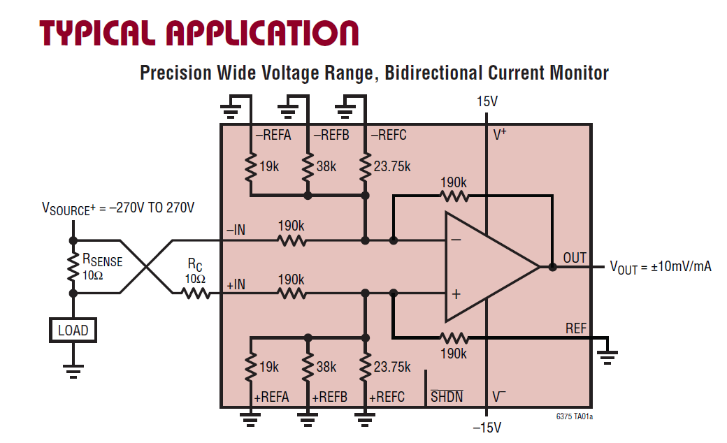

@Johnny SGT (sgt_johnny) >Kannst du mir denn sagen wo ich einen passenden finde? Keine Ahnung, da müßte ich auch suchen. >Naja ich habe nirgends in der Bedienungsanleitung von meinem Fluke 177 >gelesen das man bei Strommessungen einen gewissen Spannungsbereich nicht >überschreiten darf? Wie bereits gesagt kann man mit einem beliebeigen Mutlimeter auf beliebigem Potential den Strom messen, WENN man es nich anfaßt! Wenn doch, was ja der Normalfall ist, dann gelten die Maximalspannungen aus dem Handbuch, meist 1000V oder weniger! Das ist die CAT Einstufung! >Mich interessiert hald einfach nur wie die das machen es kann ja je nach >anwendungsfall alles auftreten wie zb. Für jede Anwendung das passende Meßgerät bzw. Sensor. >> Wirklich? Ob die Jungs von LT so doof sind? Oder eher der User? >Also auf Seite 1 com Datenblatt Sieht man den Aufbau vom LT6375. >Dort ist erkennbar das die Eingänge jeweils durch einen 190kOhm >Widerstand gehen, und dann je nach konfiguration 4 weitere Widerstände >nach GND gelegt werden können. Bei +-270V müssen alle Widerstände nach >GND gelegt werden >190k,19k,38k,23.75k in paralell gibt = 127k + 190k = 317k >150V / 317k = 470uA ! Stimmt. >Somit ist die Messung schon mal mindestens 470uA falsch... Stimmt nicht. Schau dir mal Rc an, der hat auch 10 Ohm. Damit wird der zusätzliche Spannungsabfall am echten Shunt kompensiert. RTFM! Seite 17, Abschnitt "ACCURATE CURRENT MEASUREMENTS" ;-)
Falk B. schrieb: >>Somit ist die Messung schon mal mindestens 470uA falsch... > > Stimmt nicht. > > Schau dir mal Rc an, der hat auch 10 Ohm. Damit wird der zusätzliche > Spannungsabfall am echten Shunt kompensiert. RC liegt aber am Messeingang vor dem Shunt Das Problem ist doch, das der IN- nach dem Shunt noch Strom bezieht, wenn mein Laststrom 1.5mA ist, und der IC noch 470uA abzweigt, misst der Shunt leider trotzdem fast 2mA.. Rc in der Messschaltung dient lediglich dazu das die Ausgegebene Spannung wirklich dem Berechnungsverhältnis entspricht. Es geht nur um den Gain Error, also zb. 10mV am Shunt wirklich in 5V am Ausgang resultieren, und nicht in 5.1V. Es verändert aber nicht den Fehler von zuvielem Stromfluss. RC ist nur von nöten wenn man wirklich eine 1:1 umsetzung will. Man kann RC auch weglassen und den dadurch entstehenden Messfehler auch wegrechnen. Nehmen wir ein Beispiel: VOUT = ILOAD • RSENSE • 190k/(190k + RSENSE) 100mA 10 Ohm 190k/(190k+10 Ohm) = 0.99994V Nimmt man nun folgendes: 100mA 100 Ohm 190k/(190k+100 Ohm) = 9.99474V Der Übersetzungsfehler ist also viel höher Man kann das entweder mit RC korrigieren oder mit einem sehr genauen Widerstand z.b. 100mA * 100.052 Ohm * 190k/(190k+100.052 Ohm) = 9.9999V Das Problem das aber anstatt 100mA in Wirklichkeit 100,47mA fliessen, kann man mit RC aber trotzdem nicht beheben. Ausser man kennt die exakte Genauigkeit der Widerstände im LT6375, dann könnte man den Fehler wegrechnen. Wenn man natürlich im 10A Bereicht mit dem LT6375 arbeitet, verursachen die 470uA auch keinen Nennenswerten fehler mehr. Bei 10A sind 500u nur noch 0.005%
Achim S. schrieb: > http://ww1.microchip.com/downloads/en/DeviceDoc/HV7800%20A062813.pdf > > Das ist die integrierte Version von Falks verlinkter Schaltung. Es gibt > in der Serie auch noch andere ICs mit höherem Gain. Was gefällt dir an > dem nicht? Was mir dort fehlt ist die Angabe zur Genauigkeit. Ebenfalls sehe "max Vsense = 500mV" kritisch an.. Das würde bedeuten das in meinem Maximalfall von 20mA ein 25Ohm Shunt benutzt werden müsste. Bei 100uA würden dann noch ganze 2.5mV abfallen. Ob das noch genau wird? Und ob da der ADC vom Atmega328p noch genau genug ist?
#5247434
Johnny S. schrieb: > Was mir dort fehlt ist die Angabe zur Genauigkeit. In der Tat ist dort nur eine typische Genauigkeit von 1% genannt. Im schlimmsten Fall machst du in deinem µC eine Zweitpunktkalibrierung, wenn du mit der tatsächlichen Genauigkeit nicht zufrieden bist. Johnny S. schrieb: > Ebenfalls sehe "max Vsense = 500mV" kritisch an. Aber glücklicherweise hält er bis +5V aus, ohne kaputt zu gehen. Johnny S. schrieb: > Bei 100uA würden dann noch ganze 2.5mV abfallen. > Ob das noch genau wird? Deshalb ja auch mein zusätzlicher Hinweis, dass es auch Varianten mit höherem Gain gibt. Die geben dir dann z.B. bei 100µA eine Ausgangsspannung von 12,5mV. Johnny S. schrieb: > Das Problem das aber anstatt 100mA in Wirklichkeit 100,47mA fliessen, > kann man mit RC aber trotzdem nicht beheben. Geht es dir bei der Messung um den Strom der aus der 250V-Quelle fließt? Oder geht es dir um den Strom durch die Last? Im einen Fall stören die Querströme durch deine Messapparatur, im andern Fall nicht.
Achim S. schrieb: > Geht es dir bei der Messung um den Strom der aus der 250V-Quelle fließt? > Oder geht es dir um den Strom durch die Last? Im einen Fall stören die > Querströme durch deine Messapparatur, im andern Fall nicht. Der Strom der durch den Shunt fliesst enstrpicht dem Laststrom. Wenn nach dem Shunt noch etwas Strom woanders hinfliesst, ist der angezeigte Laststrom über den Shunt falsch.
@Johnny SGT (sgt_johnny) >> Schau dir mal Rc an, der hat auch 10 Ohm. Damit wird der zusätzliche >> Spannungsabfall am echten Shunt kompensiert. >RC liegt aber am Messeingang vor dem Shunt Dort gehört er auch hin ;-) Das ist das gleiche Prinzip wie die Eingangsstromkompensation (was für ein Wort!) bei OPVs. Dort schaltet(te) man auch bei den Standardschaltungen, z.B. invertierender VErstärker, einen identischen Widerstand an den + Eingang. Damit hebt sich der Effekt des Eingangsstroms durch dein Eingangswiderstand auf! >Das Problem ist doch, das der IN- nach dem Shunt noch Strom bezieht, >wenn mein Laststrom 1.5mA ist, und der IC noch 470uA abzweigt, misst der >Shunt leider trotzdem fast 2mA.. Gehen wir mal ander heran. Laststrom = 0mA Die Spannungsteiler an den Eingängen bestehen aus 190k + (19k//38k//23,75k) = 198,26k, wenn alle drei Masseanscvhlüsse angeschlossen werden. Bei max. 270V fließt dabei ein Strom von 1,36mA!! Die erzeugen bei einem 10 Ohm Shunt 13,6mV Spannungsabfall! Ein Skandal! D.h. Der IN+ Eingang liegt an +270, der IN- 13,6mV darunter. Hmmm. Eigentlich müsste die Spannungsdifferenz Null sein, es fließt ja kein Laststrom. Wie kann man den IN+Eingang um 13,6mV absenken? Und das bitte proportional zur HV-Spannung? Ganz einfach. Man schaltet dem IN+Eingang zusätzlich 10 Ohm in Reihe! Dann gibt es dort auch 13,6mV Spannungsabfall, denn der IN+ Eingang hat den gleichen Eiingangsstrom von 1,36mA!!! Damit die die Differenz Null, obwohl in beide Eingänge 1,36 mA fließen. Ist das nicht toll? Naja, fast. 10 Ohm sind 50,4ppm vom 190k. D.h. das Ganze klappt nur, wenn die 190k so genau sind! Das ist Wahnsinn! Und damit auch der Grund, warum die Schaltung Mist ist. Schau mal ins Datenblatt Seite 19, "ERROR BUDGET ANALYSIS". Die rechnen dort mit einem 10 Ohm Shunt, um 1A messen zu können. Der Shunt verbrät satte 10W! Totaler Humbug! >Rc in der Messschaltung dient lediglich dazu das die Ausgegebene >Spannung wirklich dem Berechnungsverhältnis entspricht. Es geht nur um >den Gain Error, also zb. 10mV am Shunt wirklich in 5V am Ausgang >resultieren, und nicht in 5.1V. Es verändert aber nicht den Fehler von >zuvielem Stromfluss. Doch. Er kompensiert den Eingangsstrom der beiden Spannungsteiler. >RC ist nur von nöten wenn man wirklich eine 1:1 umsetzung will. Man kann >RC auch weglassen und den dadurch entstehenden Messfehler auch >wegrechnen. Kann man, aber warum sollte man, wenn es einfacher geht? >Das Problem das aber anstatt 100mA in Wirklichkeit 100,47mA fliessen, >kann man mit RC aber trotzdem nicht beheben. Doch kann man, siehe oben. Wenn gleich die realen Verhälnisse in Punkto Genauigkeit schon arg akademisch sind. >Wenn man natürlich im 10A Bereicht mit dem LT6375 arbeitet, verursachen >die 470uA auch keinen Nennenswerten fehler mehr. Bei 10A sind 500u nur >noch 0.005% Der LT6375 ist für deine Anwendung ungeeignet.
Falk B. schrieb: > Der LT6375 ist für deine Anwendung ungeeignet. Das weiss ich leider bereits :( Aber weiter bringt es mich mit meiner Schaltung nicht..
