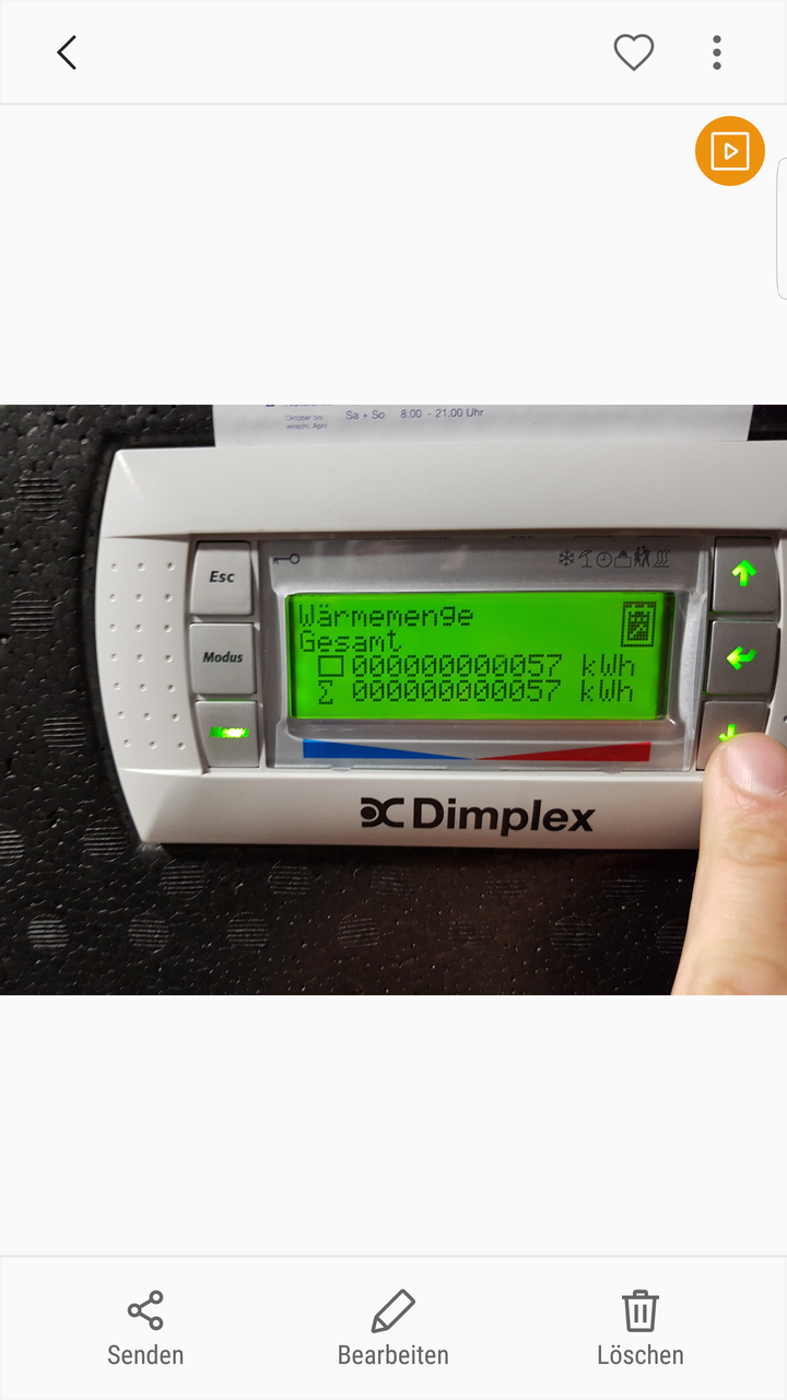

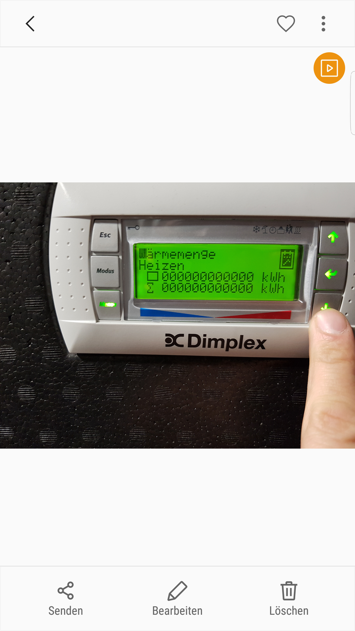

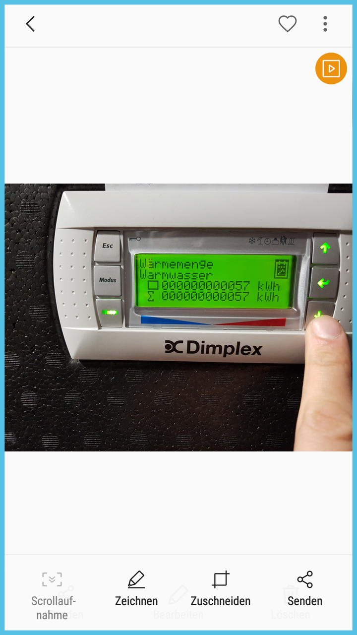

Der heizstab an sich wird nach meinem Verständnis aber über den
heizstrom Zähler abgewickelt (der ist ja auch explodiert als die 10 Tage
ausschließlich damit geheizt wurde, ca. 1.000 kWh und mehr in der zeit).
Dagegen sind die 20-30 kWh am Tag wenig aber scheinbar immer noch zu
viel!?
Ich habe jetzt einige Bilder angehängt, ist es nicht seltsam dass das
Gerät bisher 0 kWh heizwärme produziert hat, oder verstehe ich hier
etwas falsch?

Ja, den Bilder nach hat Deine WP bisher nicht auf Heizung sondern nur
auf Warmwasser geheizt, Glückwunsch ...
Warm Wasser soll wie hoch sein? 55°? (davin abgesehen, das das zu hoch
ist) ... da ist was gewaltig faul. Deine WP versucht auf 55° zu heizen,
aber die Temperatur kommt im WW nicht an, vermutlich / wahrscheinlich
geht die direkt in die Verteilung. Wenn die Vermutung mit Solarthermie
stimmt und da n Defekt war / ist könnte es sein, das Du die Paneele auf
dem Dach heizt.
Da sollte der Heizungsbauer aber umgehend ran und nicht erst in 3 Wochen
Ein IR-Thermometer wäre nicht schlecht, damit kannst Du schauen welchen
Weg Deine Heizenergie in den Rohren nimmt.
Vielleicht heizt deine Frau mit nem Fön. Das erklärt dann auch den
Verbrauch.
> dem Dach heizt.
Bei mir hatte die Fachkraft auch einge Rohre vertauscht. Das sollte man
aber VOR der Abnahme merken.

von korax (Gast)
Dennis schrieb:
> das
Die WP hat also noch kein Joule aus der Luft gesaugt? Dann hat nur der
Heizstab geheizt.
Lass die Brüder antanzen und erst gehen wenn die Choose läuft! Ich
hoffe, du hast noch eine Teilrechnung offen, um Druck machen zu können.
Und den (vergeudeten Strom) würde ich gleich von der Rechnung abziehen.

Ich vermute dass die Heizpatrone auf 50°C eingestellt ist und fröhlich
heizt während die WP gar nicht anläuft.
von Korax K. (korax)
Zeigen doch auch des TO's Bilder vom WP-Display. Alles schon x-mal hier
geschrieben. Sein digitaler Zähler dreht sich, er hat Angst Sicherungen
auszuschalten und versteht eine Anzeige von 0kWh nicht.
Er schrieb, das sein Problem behoben sei - soll er doch elektrisch
heizen. Er kann wahrscheinlich genauso gut lesen wie er tippt..

Dumdi D. schrieb:
> Dennis schrieb:
>> in Troll bin ich auch nicht
> Dann mach ein Foto von dem Digitalzaehler bei dem sich was dreht.
Leute: Das Foto mit dem "Digitalzähler" ist von der Steuereinheit der
Wärmepumpe, nicht sein Gesamtstromzähler. Letzterer soll sich drehen.
Zumindest an diesem Punkt kann ich nichts
widersprüchliches/verwerfliches erkennen.

Auch Fotos von seiner Installation macht er nicht!
Nur die Fotos von seiner Wärmepumpe, bei der man eindeutig sieht, dass
er über die Heizstäbe heizt. Juckt ihn anscheinend auch nicht dieses
Problem anzugehen.
