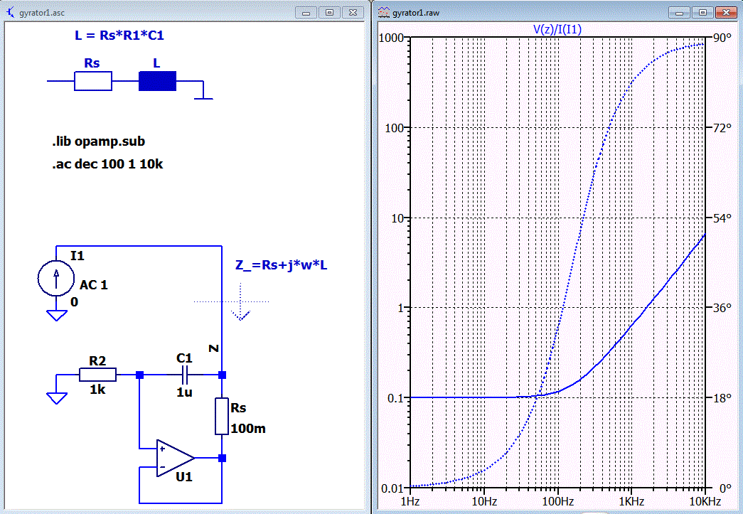

Hallo alle zusammen,
ich sitze an meiner Bachelorarbeit und versuche eine Induktivität für
relativ hohe Ströme (1-5A) auszulegen um eine Bürde für Stromwandler zu
entwickeln. Bei dem Thema bin ich auf die Gyratorschaltung gestoßen und
habe mit LT Spice versucht diese erst einmal zu simulieren.
Leider mit ich kein Fachmann auf dem Gebiet der Operationsverstärker und
wollte einmal fragen, ob ihr mir helfen könnt und vielleicht schon
einmal damit gearbeitet habt, oder vielleicht einen Rat wisst?
Danke schon einmal im voraus!
VG
Janek

von janek (Gast)
Falls dir die Schaltung nichts sagt:
http://www.joretronik.de/Gyratoren/Gyrator.html

von janek (Gast)
Ich habe als Beispiel eine Stromquelle mit 50 Hz, bei 5A und 5VA.
Folgend benötige ich eine Phasenverschiebung von ca 36°, also eine
Induktivität von knapp 380µH.
Die Schaltung an der die Stromquelle angeschlossen ist, muss genau diese
5VA wiedergeben als Bürde - Also 0,16 Ohm Wirkwiderstand und die
entsprechende Induktivität.
Fehlen noch weitere Angaben, dann würde ich die gerne nennen, oder
versuchen zu finden ;)

von janek (Gast)
ALSO:
ich bin dabei eine Bürde für Stromwandlerkalbrierung auszulegen:
Wie schon gesagt: Vorgabe ist ein Leistungsfaktor von 0,8, also etwas
bei 36°.
Mein Wandler, den ich derzeit auf dem Tisch habe hat 5VA und 5A.
Mit Spulen jeglicher Art komme ich nicht unter die 3% Toleranz.
Spulen selbst wickeln hat mich auch nicht ans Ziel gebracht. Nun ist die
Frage, ob ich mit einer aktiven Verschaltung mehr Erfolg habe, als mit
einer Passiven.
Da ich wie gesagt LTSpice erst seit kurzem verwende habe ich nicht
allzuviel Ahnung von dem Programm. Ebenfalls bin ich kein Fachmann auf
dem Gebiet der Operationsverstärker, da ich mehr oder weniger hier ein
Quereinstieg habe.
Also ist meine Frage, ob ich für die Gyratorschaltung einen
Operationsverstärker in der LTSpice Bibliothek finde oder irgendwo
downloaden kann.
Falls jemand sich berufen fühlt mir da wirklich zu helfen und noch mehr
Infos braucht, versuche ich ihm die Infos zu geben.
von Falk B. (falk)
@ janek (Gast)
Die ist im Normalfall ein einfacher Widerstand.
>bei 36°.
Ja und? Wer sagt denn, daß die Bürde einen Leistungsfaktor von 0,8 haben
muss?
Quark. Das kann man abgleichen, erst recht bei einem Einzelexemplar.
>einer Passiven.
Aha. Du schaffst es nicht, eine einfache Spule zu wickeln, glaubst aber,
mit einer aktiven Schaltung einfacher ans Ziel zu kommen. Merkwürdige
Logik.
Und nicht nur davon. Ohne ein paar Grundlagen wird das nichts, auch
nicht mit Simulationsprogramm.
>downloaden kann.
Das ist gar nicht die entscheidende Frage. Sondern ob du überhaupt eine
Bürde aus Spule + Widerstand aufbauen mußt und ob ein Gyrator überhaupt
hier sinnvoll ist. Ich glaube das eher nicht.

von Helmut S. (helmuts)
Das hier wäre die Schaltung mit einem Gyrator
https://de.wikipedia.org/wiki/Gyrator
Der Opamp muss die +/-5A bringen. Einen "Ausgang" hat die
Spule/Schaltung nicht. Die 5A fließen in den Opamp-Ausgang und von dort
zu dessen positver oder negativer Versorgungsspannung je nach Polarität
der Eingngsspannung.
von janek (Gast)
Also so den Aufbau und weiter? Wie muss der opamp eingestellt werden?
Hier mal ein Beispiel. Der Opamp muss natürlich genügend Bandbreite
haben und den Strom liefern können. Mit steigender Frequenz und
steigendem Strom benötigt man natürlich auch eine entsprechend hohe
Versorgungsspannung.
R2 am OpAmp muß aber wohl R1 heißen, oder?
Ja.

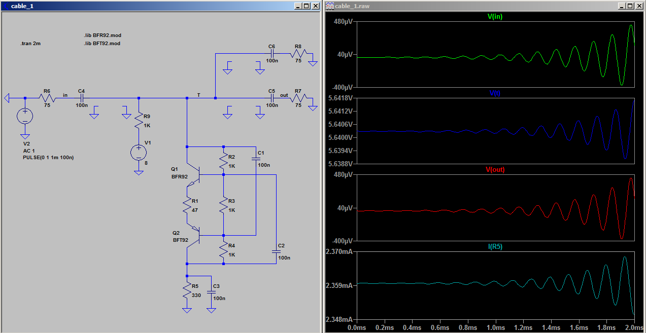

Ich habe den dort vorgeschlagenen "Gyrator zur Nachbildung eines
negativen Widerstandes" simuliert. Leider schwingt die Schaltung, selbst
wenn ich sie aufs Minimum reduziere. Hat da wer ne Idee wie man die
beruhigt bekommt?
von ArnoR (Gast)
Abdul K. schrieb:
> Hat da wer ne Idee wie man die beruhigt bekommt?
Den gemeinsamen Emitterwiderstand vergrößern.
Die Schaltung scheint zu funktionieren. Im Anhang sieht man, dass die
Wechselspannung am Generator (2Vpp) und die Wechselspannung am Ausgang
gleich groß sind, obwohl die Teilung der beiden 100R-Widerstände
eigentlich die Halbierung der Amplitude ergeben würde. Der negative
Widerstand der Gyratorschaltung kompensiert den 100R nach Masse.
Danke Arno. Beim heutigen Autofahren dachte ich gelangweilt nochmal
drüber nach und wollte dann auch den Emitterwiderstand vergrößern. Ging
aber nicht während des Fahrens ;-)
Aber warum kann das überhaupt schwingen? Ich vermute, weil die beiden
Transen eben nicht exakt komplementär sind (aufgrund ihrer
Modell-Beschreibung).
Und so ganz klar ist mir die Idee hinter der Schaltungsrealisierung auch
noch nicht klar. Gesehen habe ich sowas bislang auch nirgendwo anders.
Und ich bin 45 Jahre dabei.
Vorher hätte ich sogar gesagt, das ist vermutlich unmöglich.
von ArnoR (Gast)
DC-mäßig stellt sich durch den Basisteiler ein bestimmter Arbeitspunkt
ein, es fließt ein Kollektorstrom durch beide Transistoren und die
Schaltung ist eine DC-Last an dem Knoten an dem sie hängt.
Durch die Kondensatoren ist die Basisspannung des npn für
Wechselspannungen gegen Masse fest, die Basisspannung des pnp dagegen
läuft mit der Signalspannung 1:1 mit und steuert den pnp derart, dass
der Kollektorstrom beider Transistoren bei ansteigendem Signal abnimmt
und umgekehrt. Das ist genau das inverse Verhalten gegenüber einem
Widerstand.

von Hp M. (nachtmix)
Bei negativen Widerständen ist das zu erwarten.
Ich wundere mich allerdings, dass die Schaltung nur im NF-Bereich
schwingt.
Die verwendeten Transistoren sind für 5GHz gut und können in einer
realen Schaltung mit parasitären L und C durchaus ein Eigenleben
entwickeln.
Mir fehlt da aufgrund der vergangenen Zeit etwas der Zusammenhang.
Im Prinzip Thomsonsche Schwingungsgleichung und effektiver
Realwiderstand negativ.
