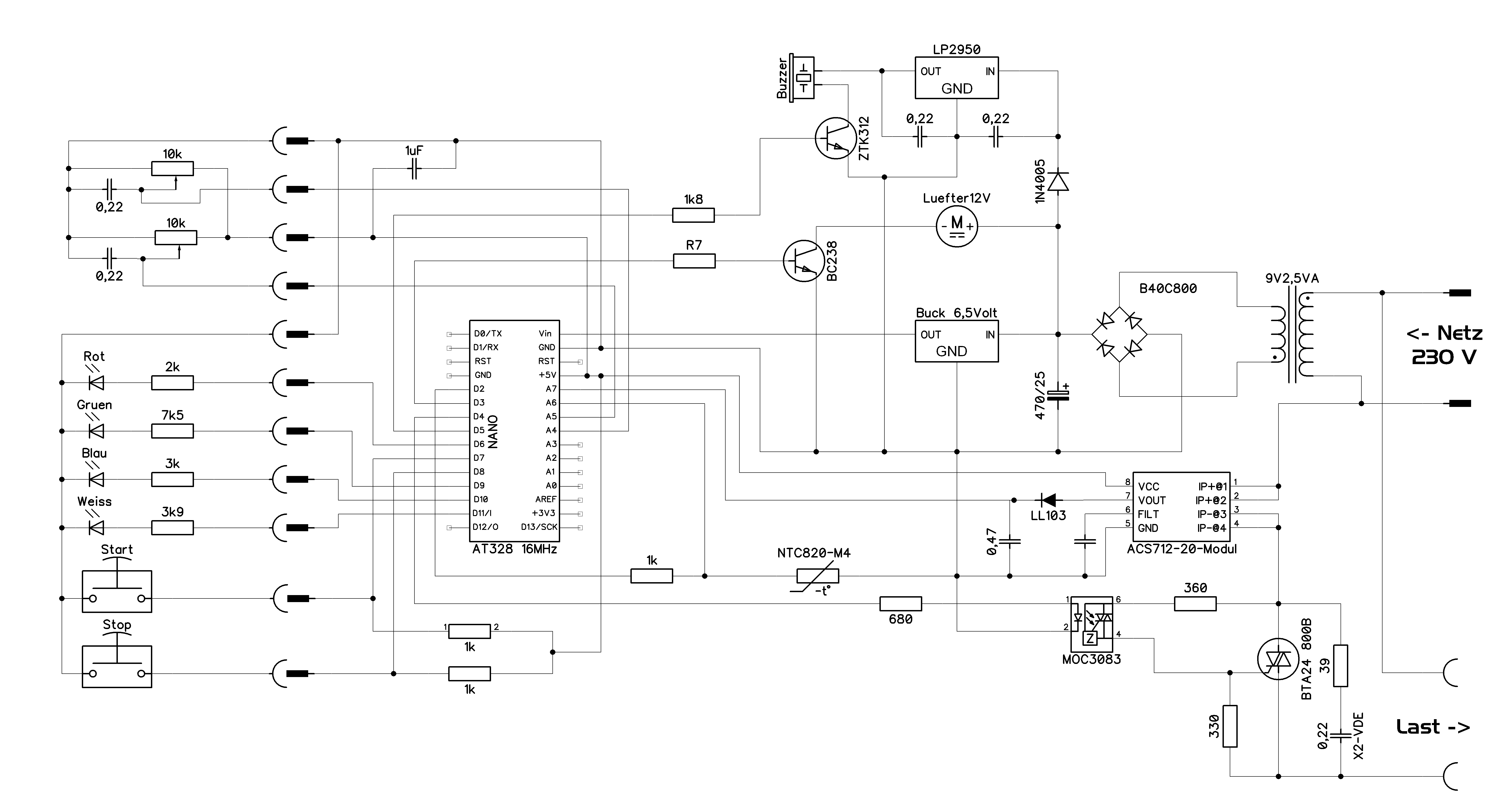

Beitrag "Re: Leitungsschutzschalter kommt beim Abschalten"
Du hast 'nur' 3,5 Ampere. Ich habe an einem BTA24 einen Spannungsabfall
von 1,3 Volt gemessen, laut Datenblatt kann es weitaus mehr werden.
Berechne die Verlustleistung und streiche "liegend auf PCB".
Das Thema Kaltleiter halte ich für einigermaßen unkritisch, übliche
Triacs mit 6 oder 8 oder mehr Ampere tun das. Der genaue Typ ist
einigermaßen egal. Da die Preise fast identisch sind, setze ich MOC3083
und Triac 800V ein.

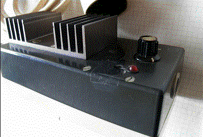

von Karl B. (gustav)
der Beitrag zeigt auch das fertige Gerät.
Beitrag "Re: Hochleistungs Dimmer (Phasenanschnitt)"
Kühlkörper ist im Betrieb an 4 kW in 5 Minuten auf 60 Grad aufgeheizt.
Also lieber mit geringerer Last betreiben.
An dem Ding hatte ich den Heizradiator hängen und ist bis heute nicht
defekt.
Wichtig sind die 10A-träge-Schmelzeinsätze für alle Fälle.
ciao
gustav

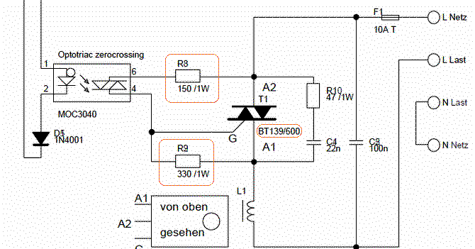

https://www.mikrocontroller.net/attachment/preview/306722.jpg
Preview ist zu klein:
https://www.mikrocontroller.net/attachment/preview/306673.jpg
Hatte dasselbe Problem, der Triac zündete einfach nicht. Ein wenig in
Richtung vom Nullduchgang weg verschieben.
C3 beseitigt die Problematik.
Nur zu Demonstrationszwecken. Schaltung trennt nicht Steuer- und
Effektorkreis.
Das wurde später mit den MOCs besser erreicht. Aber auch hier Korrektur
nötig. Ein MOC nehmen, der mehr Spannung verträgt. (Sicherung für V1
sollte im Lastkreis liegen ok.)

Darum musst Du Dich nicht selbst kümmern, das macht der MOC306x oder
308x für Dich, Nullspannungsschalter.
Klemme mal an dessen Augang eine rote LED mit Vorwiderstand an, variiere
die Spannung zwischen 3 und 30 Volt und gucke, ob bzw. ab wann der nicht
mehr schaltet.
Michael R. schrieb:
> a) der MOC will zwei Widerstände 360 ohm => welche leistung? Reichen da
> die Wald&Wiesen 1/8 Watt?
Etwas größer dürfen die schon sein, bedrahtet 0207 oder 0309, wegen der
Spannungsfestigkeit.
Karl B. schrieb:
> Probieren ergab, lieber 1-W-Widerstände.
Und warum? Leistung wird da kaum anfallen, sobald der Triac geschaltet
hat, liegen unter 3Volt an. Liegen mehr als 20V an, wird der MOC nicht
mehr schalten.
> b) Snubber: ja/nein, und wenn ja: Leistung Widerstand? 1/8W oder besser
> mehr?
Wenn Du als Snubber 0,1µF verwendest, fließen etwa 7mA. An 47 Ohm sind
das gerade 2,5mW. Aber auch hier: Spannungsfestigkeit!
Gerd E. schrieb:
> Was ich aber einbauen würde, wäre ein Varistor gegen Überspannungen.
Weil ich das mal irgendwo gelesen habe und die Gebetsmühle das ständig
herunterleiert? Mir ist noch kein Bastelprojekt um die Ohren gegangen,
weil ich keinen Varistor eingesetzt habe.

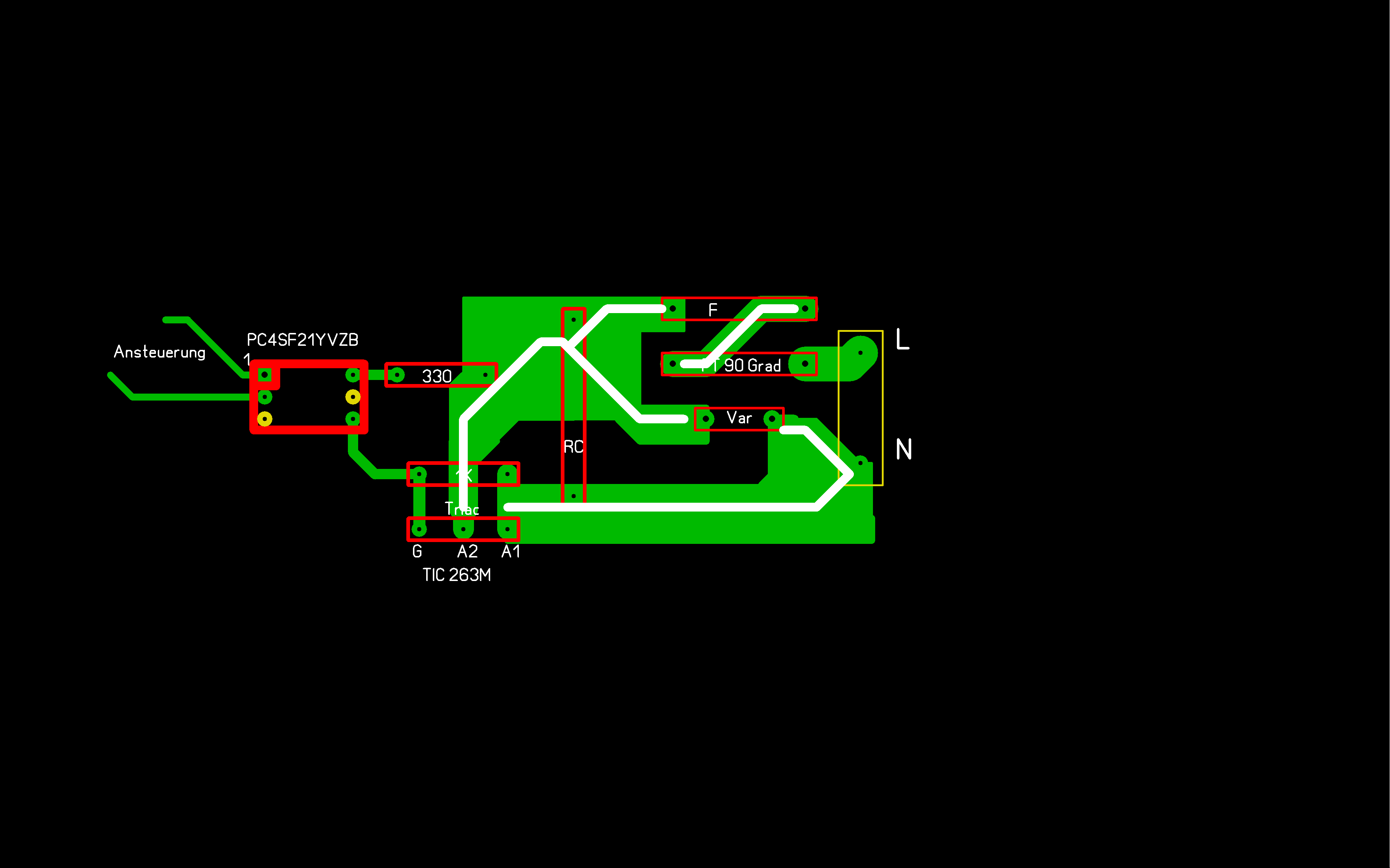

von Michael R. (Firma: Brainit GmbH) (fisa)
von dolf (Gast)
Michael R. schrieb:
> Also sowas in der Art?
ja genau sowas.
der preis ist ja noch erträglich.
hier noch ne kleine platine für n ssr.
der tic263m steht nur als beispiel.
den ok verhökert pollin.de.
dort gibt es auch billige triac.
mfg
Die erwähnten 800 Watt dürften kein Problem sein.
Michael R. schrieb:
> Allerdings habe ich ein Platzproblem: ich kann mich "eben" einigermaßen
> ausbreiten, aber nicht in die Höhe (ich möchte nicht höher als 15, max.
> 20 mm werden). Ich bräuchte also einen liegenden Kühlkörper mit etwa
> 20x30mm, auf den ich den TRIAC auf- bzw. durch die Platine
> durchschrauben kann.
Die Überlegung mit dem Platz hatte mich damals dazu verleitet, alles um
den Kühlkörper herum aufzubauen.
Favorisiere aus Feuchtigkeits- bzw. Isolationsgründen entsprechende
Kunststoffgehäuse, aber der Kühlkörper ist natürlich zwangsläufig mit PE
verbunden. Der Triac bekommt deswegen eine entsprechende
Isolier-/Glimmerscheibe.
Der Kühlkörper sollte einer wie im Bild sein.
Der hat ca. 2 Grad pro Watt.
Im Gehäuse ist noch der Minitrafo für die Steuerschaltung drin, der
trägt aber auch ohne Lüftungsschlitze nicht zur unzulässigen Erwärmung
des Gehauses bei.
Es gibt Geräte, die haben Ausbuchtungen an der Gehäuserückseite im
Plastikgehäuse, die mit den Kühlrippen korrespondieren. Sind somit auch
Klasse II. Die Wärmekonvektion ist dann zwar nicht so gut, als wenn der
Kühlkörper direkt "Luft" bekäme, aber es wirkt schon.
Am Kühlkörper also nicht sparen.
ciao
