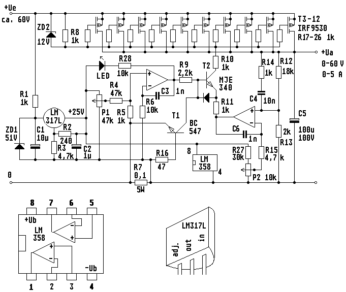

Guten Abend,

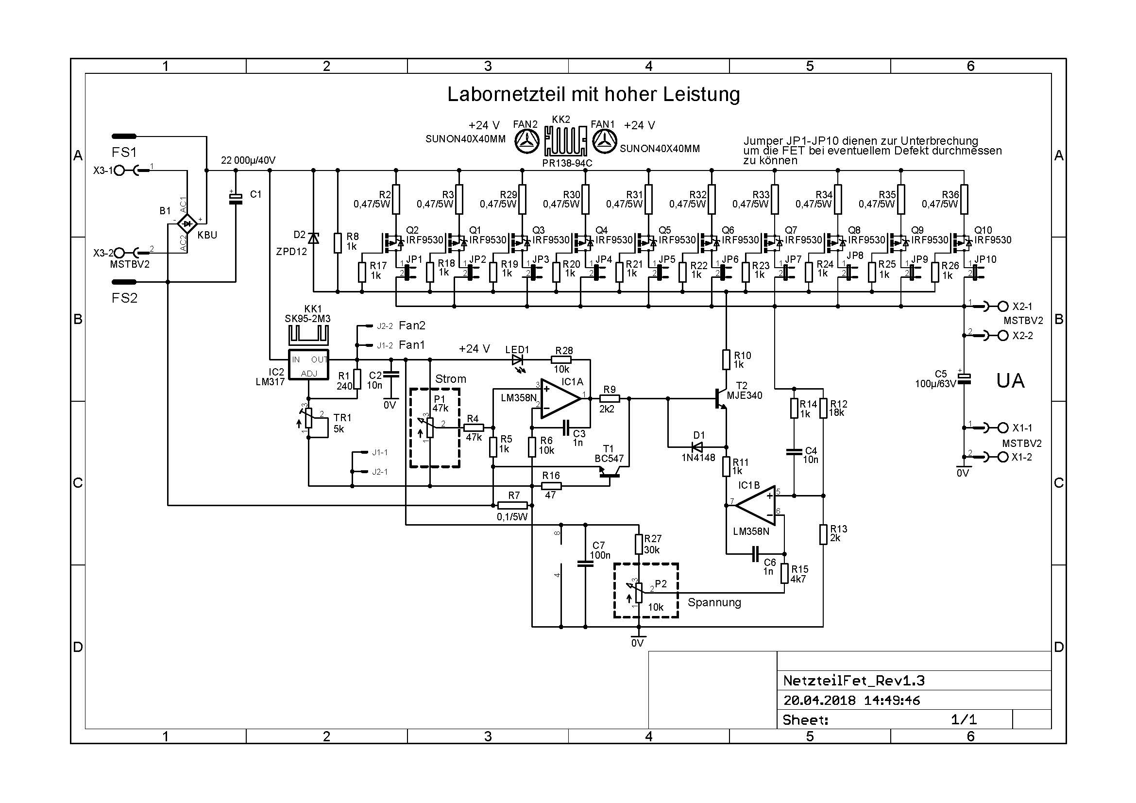

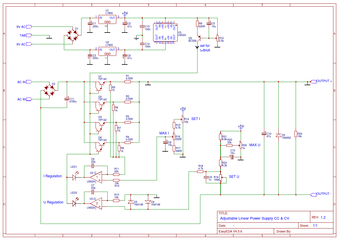

ich habe den Schaltplan im Anhang aufgebaut, ein Labornetzgerät für
30V/3A. Leider schwingt das Netzteil mit und ohne Last sehr stark. Es
sind analoge Messinstrumente verbaut, man kann beobachten das trotz der
Trägheit der Messinstrumente die Spannung von 10-20 Volt schwingt (mit
15V eingestellt). Die I Regelung funktioniert gar nicht, wahrscheinlich
weil sie auch schwingt.
Was ich bereits Ausprobiert habe:
-C6 und C7 auf bis zu 1nF erhöhen
-C9 auf 2nF verdoppeln
Hat beides nichts verändert.
Wenn ich C10 ganz entferne, schwingt die Spannung zumindest ohne Last
nicht so stark das es auf dem Analogen Messinstrument sichtbar ist. Wenn
ich dann auch noch mit einer Messleitung meines Multimeters (anderes
Ende nicht im Multimeter) "Output -" berühre funktioniert alles
wunderbar, kein sichtbares schwingen, die I- und U-Regelungen
funktionieren. Ist C10 zu groß? Das dürfte doch gar nicht gehen das ein
Ausgangselko zu groß ist?
Hat jemand eine Idee wie ich das Ding stabil kriege?
Als Drahtigel oder mit einer Platine? Zeig doch mal ein paar Bilder.
Woher ist die Schaltung?

von Kurt B. (kurt-b)
Die beiden OPs arbeiten quasi mit ihrer vollen Leerlauf-Verstärkung.
Das bringt wohl die Probleme.
 Kurt
von Felix (Gast)
Alles auf einer Platine, außer die beiden Widerstandsnetzwerke bei den
vier Potis, die sind auf dem Steckbrett. Die Schaltung kommt aus
irgendeinem Youtube Video, habe sie schon vor einer ganzen Weile
abgezeichnet, ich arbeite schon lange an dieser Schlatung.
Sorry, aber ich weiß nicht was du meinst, was fehlt denn deiner Meinung
nach? Ich habe vorher noch nicht viel mit Op-Amps gemacht.
von Dieter (Gast)
4700uF 450V haette schon was ...
Der Schaltplan macht mich stutzig. Mir fehlt hier die Ruckkopplung der
Ausgangsspannung an den OP u3.2 zum Vergleichen mit U-Referenz.

von Felix (Gast)
Der Negative Eingang von U3.2 liegt über 10k auf dem Ausgang+
Funktionieren tut es ja, es schwingt nur ganz schön.
Warum das funktioniert habe ich um ehrlich zu sein auch noch nicht
verstanden :)

von Michael B. (laberkopp)
Ja nun, nicht ohne Grund hat die Schaltung bei ELV haufenweise
Kondensatoren und sogar Spulen
http://www.produktinfo.conrad.com/datenblaetter/175000-199999/190180-as-01-de-Hochleistungsnetzplatine_Bausatz.pdf
Durch die Leistungsdarlingtons regelt sie sehr langsam und ist damit
fürchterlich instabil weil bei Abweichungen immer über die OpAmps
nachgeregelt werden muss.
Am besten, zu zeichnest die Schaltung in LTSPice ab, sammelst die zu den
Bauteilen passenden Modelle, und simulierst, bis du ein stabiles
Netzteil zusammenbekommst, dabei beachten daß in der Simulation auch die
Leitungsinduktivitäten deines Aufbaus mit eingehen.
Du wirst merken, daß das Netzteil schlimmer wird wenn der ESR des
Ausgangselkos kleiner wird, und besser wird, wenn die Last (derzeit 10k)
mehr Strom ableitet.
Felix schrieb:
Die Verstärkung der OP ist sehr hoch, die kleinen Cs bringen da auch
nicht viel.
Jede winzige Abweichung führt zu einer "Schockreaktion" der OP und die
drehen voll auf.
Die Leistungstransistoren und der Ausgangselko können dem nicht schnell
genug folgen, das ganze Schwingt.
Ich würde es mit Widerständen parr zu den kleinen Kondensatoren
versuchen und diese auch viel grösser machen.
Die Widerstände verringern die Verstärkung und die Kondensatoren bringen
eine zeitliche Verzögerung.
Es ist halt ein Kompromiss zwischen Regelverhalten (Geschwindigkeit) und
stabilem Verhalten zu suchen.
 Kurt

von Dieter (Gast)
Nach dem angefügten Schaltbild, würde auch die Endstufe nur 0-3.5V
Ausgangsspannung schaffen. Da wurde anscheinend einiges weggelassen.

von Felix (Gast)
Wie gesagt, die Schaltung funktioniert im Prinzip, schwingt aber
mitlerweile. Ich habe eigentlich alles abgezeichnet.
Ich dachte ich müsste nur die Kapazitäten etwas anpassen.

von Gerhard O. (gerhard_)
Das geht schon. Der Basis Strom der Endstufe fließt ja relativ vom
Ausgang via die BE Strecken zur Stromquelle die an 5V liegt und auch auf
den Ausgang bezogen ist. Es muß nur genug Basisstrom fließen um die
Leistungstransistoren entsprechend anzusteuern. Der
Schaltungsbezugspunkt ist nicht NT Minus sondern der Plus Ausgang.

von Tany (Gast)
Die Kombination R19 und C9 ist Mist.
Am besten R19 fest auf ca. 20...30k, dem entsprechen R21-R23 auf
Verstärkungsfaktor 6 anpassen. Die soll Spannung dann variieren zwischen
0..5V statt 5V fest.
C6 und C7 1nF...22nF probieren, oder schnellere OPV statt LM324.
Die minimale Last vlt. auf 5mA setzen.

das Funkschau 12/73 was aber ein schon sehr altes Design ist. Von
anderen gibt es etliche Beiträge hier. Such unter Analog und Elektronik
Rubrik. Das LNG30 ist ein von mir kopiertes Industrie Design mit allen
Unterlagen.

Felix schrieb:
> Das ist doch nicht das gleiche Netzteil.
Doch, schon, deine weggelassenen Bauteile
Alles Humbug schrieb:
> Vielleicht indem du die ganzen Stabilität bildenden Maßnahmen aus dem
> original Conrad Schaltplan anstatt sie wegzulassen lieber wieder
> hinzufügst?
sind dort natürlich dabei.
Das Prinzip, +/-5V für Steuerteil mit LM324, TIP142 parallel als
Längstransistoren, veroderung per Dioden und pull up per
Konstantstromquelle (die überflüssig ist, ein Widerstand tut es), ist
dasselbe, und die Probleme auch.
Die Schaltung ist wirklich übel, und hat man sie mal stabil, schwingt
sie bei anderer Last gleich wieder.
Felix schrieb:
> Also R24 verkleinern? 5k? 1k?
Besser noch kleiner. Bei 30V wäre 0.16A mit niederinduktiven 180R zu
erreichen, halt auch 5W.

von Zeno (Gast)
Ich bin auch der Meinung das bei den OV die Gegenkopplung fehlt. So wie
die beschaltet sind arbeiten die mit voller Verstärkung und wirken eher
wie Komperatoren.  Sobald die Regelgröße von der Stellgröße abweicht
hält der OPV voll dagegen. Also Ausgangsspannung etwas zu groß der
zugehörige OV registriert das und geht auf Grund der hohen Verstärkung
sofort in die Sättigung. Die Ausgangsspannung wird verringert und sinkt
unter den Sollwert der OV hält sofort dagegen und schaltet um,
höchstwahrscheinlich auch wieder in die Sättigung. Jetzt läuft der
Vorgang in die andere Richtung. Das Ganze schwingt also zwischen diesen
beiden Zuständen hin und her.
Kurt hat es ja schon gesagt man muß einen Kompromiß zwischen
Regelverhalten und Stabilität finden.

Schau dir mal die Widerstände und Kondensatoren rund um die OPV an. Die
sind da nicht zum Spaß!
https://files.elv.com/Assets/Produkte/2/225/22532/Downloads/22532_Universelle_Netzteilplatine_um.pdf
> https://files.elv.com/Assets/Produkte/2/225/22532/...
R33, C15, C17, C19
R34, C16, C19, C20
von Tany (Gast)
Selbst wenn alle vorhanden sind, wird's nicht besser.
von Dieter (Gast)
Schau Dir bei dem Schaltplan C11 und R4 an.
Beitrag "Labornetzgerät - Fragen zum Schaltplan"
Die sind genau gegen das Schwingen da.
PI- Regler um mal ein Schlagwort einzuwerfen.

von Andrew T. (marsufant)
Paßt schon, denn es ist die "klassische" LNG Spannungsregelung die wir
hier des öfteren zitieren.
Vgl. FS 12/73 bzw. die enstsprechenden HP-Netzteil Schaltungen z.B. AN99
Schau Dir bitte mal als Beispiel die Kompensation in z.B. FS 12/73 an.
Ich vermisse in Deiner Schaltung die Kapazität direkt an den
Endtransistoren (AFAIR ca. 4,7 nF).

von Manfred (Gast)
Wie soll das überhaupt funktionieren?
Die Darlingtons gehen über je 0,55 Ohm nach GND - Kurzschluss.
Q5 kommt von +5Volt und liefert irgendwas zu den Basen der Endstufe,
jedenfalls nicht genug, mehr als knapp 4V am Ausgang zu erzeugen.
Nachvollziehbare Regelkreise, wo sind die?
von asdf (Gast)
Ich würde so vorgehen:
* Erst mal die I-Regelung abklemmen und die U-Regelung stabil bekommen.
* Die stromquelle durch einen einfachen Widerstand ersetzen
* Die LED am Ausgang des OP durch eine 1N4148 o.ä. ersetzen.
-> Beides zusammen soll verhindern, dass bei der geringen Speisespannung
der OPs die Spannungsabfälle in der Stromquelle und an den LEDs die
Problemursachen sin.
* Die Anzahl Darlingtons reduzieren und jeweils mit einem 220Ohm
Widerstand anschließen
Dann nochmal messen und die oben vorgeschlagenen Maßnahmen am OP (PI
Glied, Kondensator erhöhen) testen.
Und ein Oszi zum Messen würde sicherlich helfen.

"Wie soll das überhaupt funktionieren?
Die Darlingtons gehen über je 0,55 Ohm nach GND - Kurzschluss."
Der GND der symmetrischen Hilfsspannung wandert mit der geregelten
Ausgangsspannung mit. So haben die OPVs immer die Möglichkeit, die
Transistoren abzuregeln. Es sind zwei Trafos anzuschließen oder
getrennte Wicklungen.
mfG
von Felix (Gast)
Danke für eure Antworten!
Der konsens scheint zu sein, dass das Design ganz oben ziemlich schlecht
ist. Ich glaube nicht das ich es schaffe das gerät ohne Oszi stabil zu
bekommen. Ich habe mich mal nach alternativen umgesehen (LNG30 etc.),
diese Schaltpläne sind aber alle viel komplizierter. Das LNG30 finde ich
ganz gut, obwohl es auch recht umstritten ist. Es wäre super wenn es mal
einen ganzen Schaltplan zum LNG30 geben würde, so mit unterschiedlichen
Schaltplänen für jede Platine ist es schwer die funktion
nachzuvollziehen. Etwas zu bauen was mann nicht ganz versteht kann ja
nicht funktionieren :) Nochmal Danke für eure Hilfe :D

von Lurchi (Gast)
Ganz so schlecht ist das Design nicht. Es ist halt der klassische LDO
Regler mit fliegender Versorgung des Reglers.
Die Einstellung der Spannung ist allerdings ungünstig gewählt. So wie
oben gezeigt ändert sich mit der Spannung die Schleifenverstärkung und
entsprechend schwer ist es eine Brauchbare Kompensation zu finden. Auch
der Kondensator C12 kann störend wirken.
Wie Tany schon schon weiter oben beschrieben hat: sollte man den Teiler
über R19 + R23 besser fest haben und die Spannung über den Teil von der
Ref. Spannung (R20) einstellen. Passend gewählt und mit dem konstanten
Teiler ist C9 für die Stabilität auch schon hilfreich, etwas mehr als 1
nF wären ggf. angebracht. C7 ist mit 22 pF zu klein - passend dürften
eher so 100 pF - 1nF sein.
Die Auslegung ist nicht so ganz einfach, da wäre eine Simulation schon
hilfreich.
Bei C10 am Ausgang kommt es ggf. auch noch auf den Typ. Für den
langsamen LM324 braucht man ggf. etwas mehr Kapazität. Sehr einfache
Elkos haben ggf. zu viel ESR - man will einen ESR Wert so im Bereich von
etwa 0.1 - 1 Ohm.
Etwas mehr an Ruhestrom würde sicher auch helfen.

Beim ESR des Ausgangselekos kann man nicht einfach so rechnen, dass ein
weiterer Elko den ESR noch senken kann. Das gilt so einfach nur bei
gleichem ESR * C. Auch wenn da an der last noch Elko mit weniger oder in
der Simulation ohne ESR parallel kommt wirkt der Kondensator als
Dämpfungslelement im passenden Frequenzbereich.
Im Zweifelsfall kann man auch ein Kombination aus 2 verschiedenen Elkos
/ Kondensatoren nutzen. Das verbreitert die Dämpfung noch etwas.
Als Faustregel ist der Emitterwidestand bzw. Shunt ein Anhaltspunkt für
den passenden ESR Wert.
Für das Netzteil hier sollte der Ausgangskondensator eher größer werden.
47 µF sind schon recht wenig - viele kommerzielle Netzteile nutzen bei
vergleichbarer Schaltung eher 500-1000µF.

von Alles Humbug (Gast)
Dann wäre die Schaltung aber reichlich unbrauchbar.
Schau dir mal das Original aus ELV an
Hat zwar wie MaWin zu recht anmerkte nur 2 Transen, also weniger
Leistung, aber kommt laut Hersteller mit 10µ am Ausgang aus. Ich würde
lieber auf Leistung verzichten anstatt mit aller Gewalt und x Tausend µF
am Ausgang Stabilität herbeizuprügeln.

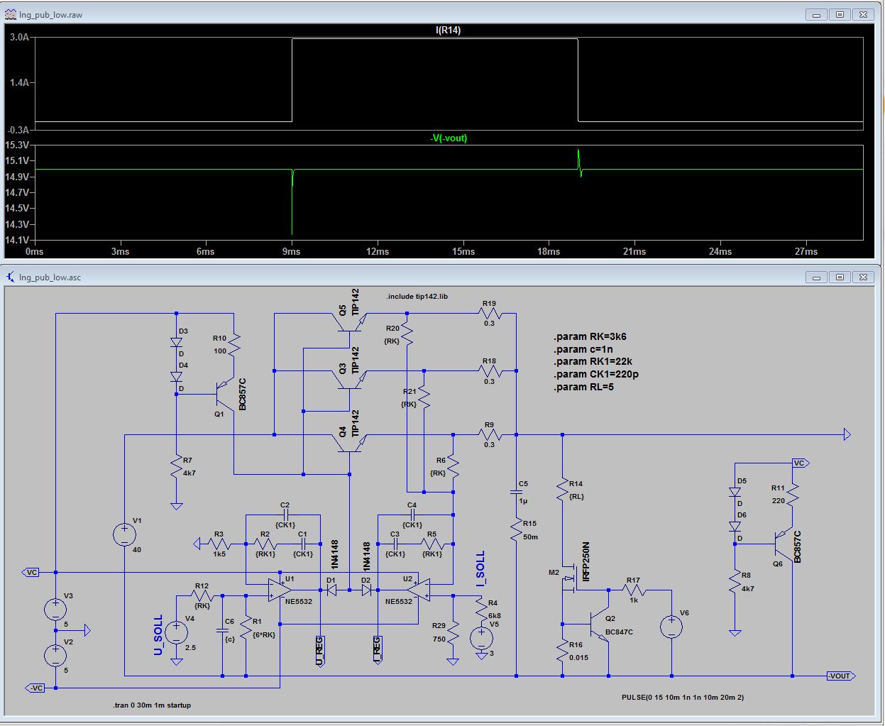

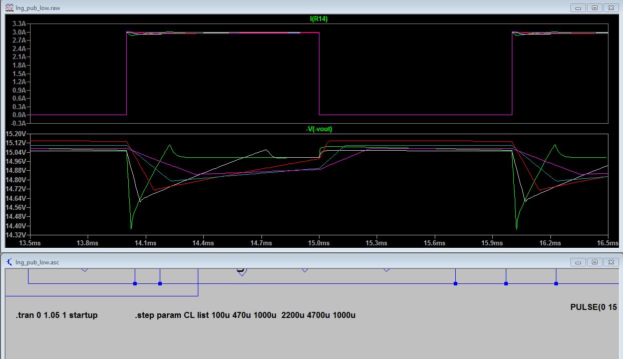

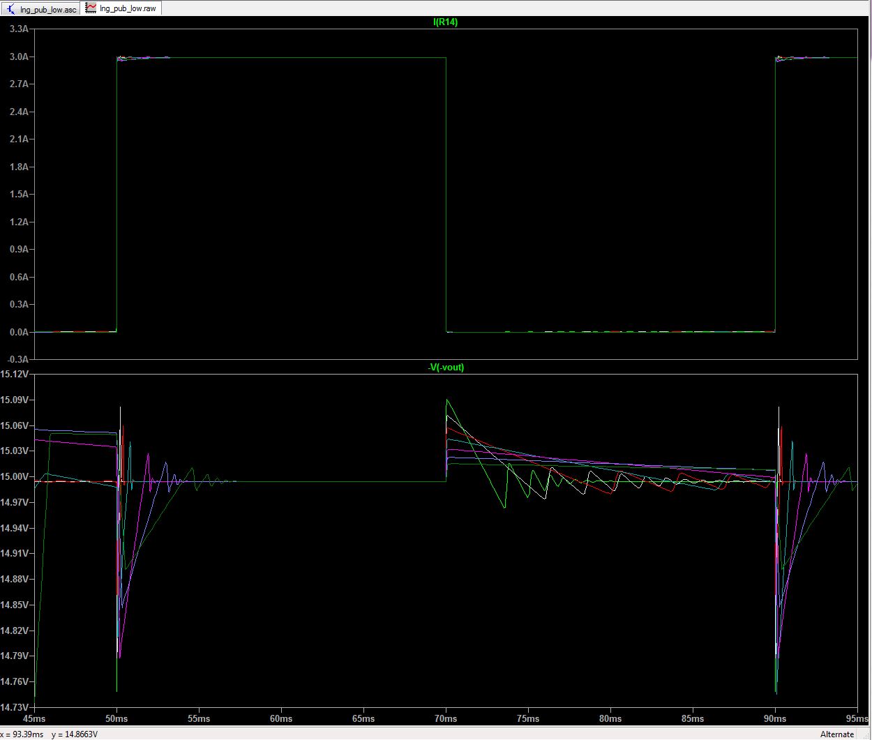

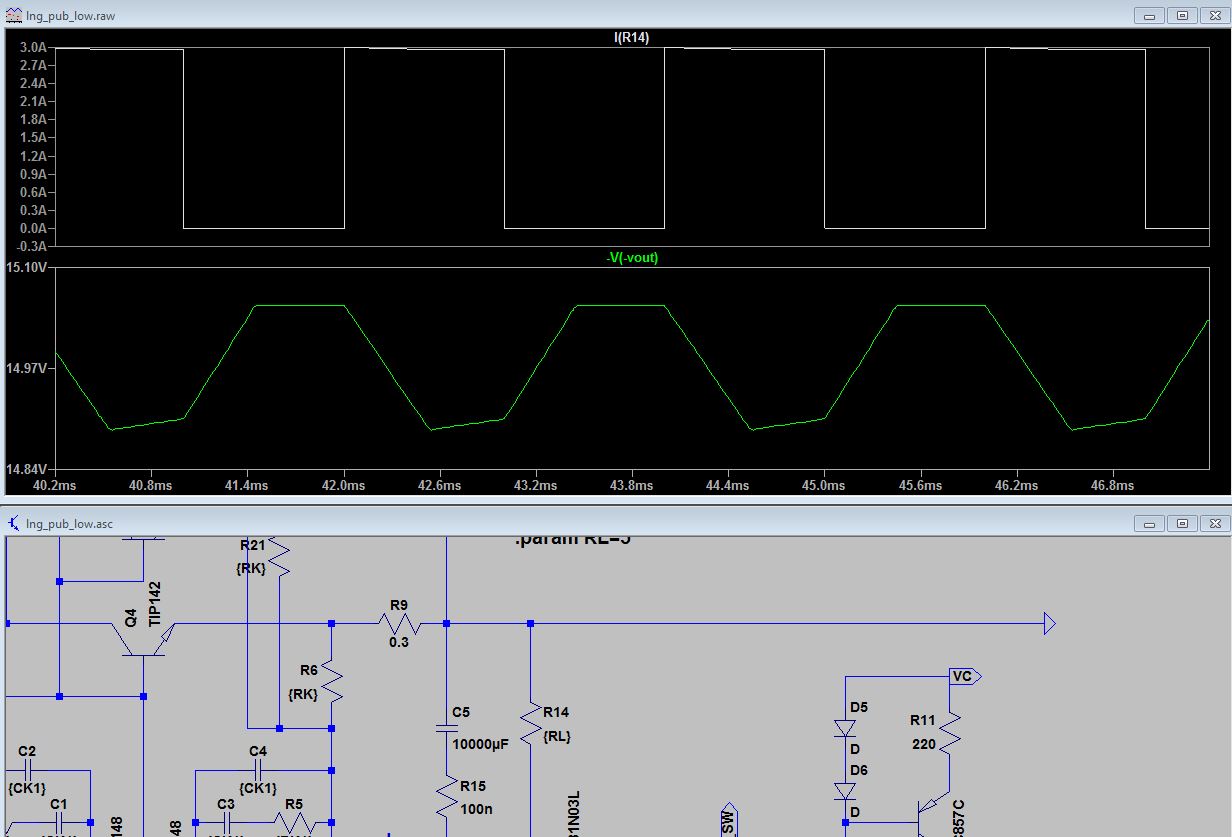

von Tany (Gast)
Wer will, kann noch verbessern oder in die Tone schmeißen :-)
von ArnoR (Gast)
Zeig die Simu mal mit 100-facher Zeitauflösung und Lastkondensatoren bis
10mF, 50mR sind auch ganz schön viel. Und die Lastanschaltung nicht mit
so langsamen Flanken (1k und ein IRFP250).
von Tany (Gast)
Wie groß konkrett?

von Lurchi (Gast)
Die Stromquelle für den Test muss man nicht per MOSFET aufbauen. Dafür
hat Spice auch eine Ideale Stromquelle als Element.
Mit der idealen Stromsenke als Last (im AC Modus) kann man sich auch gut
die Ausgangsimpedanz ansehen, um zu sehen ob der Regler ggf. bei einer
gewissen Kapazität instabil wird.

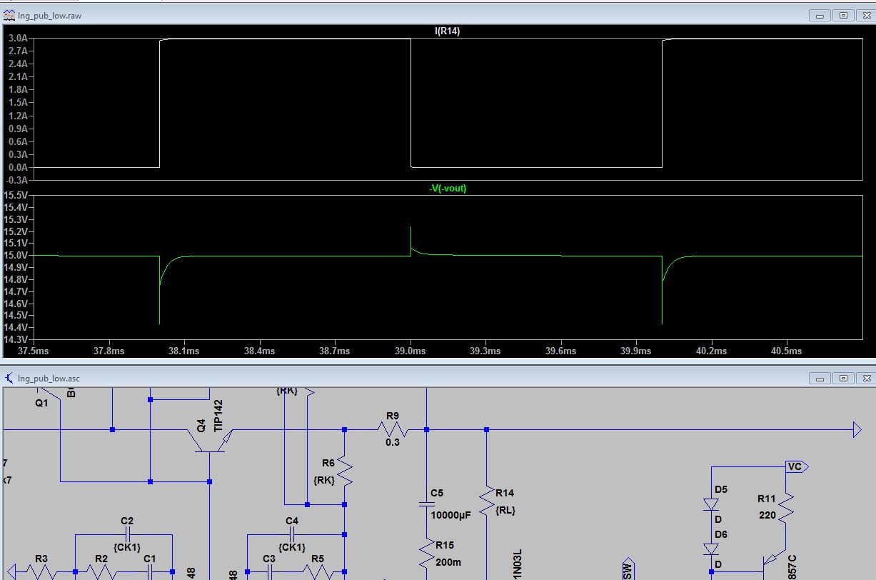

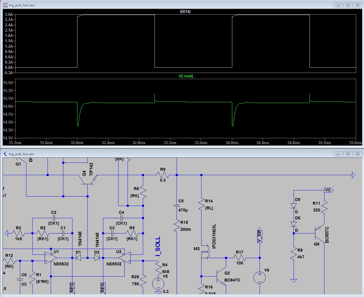

von Tany (Gast)
ArnoR schrieb:
> Ist doch zweitrangig. Mach doch erst mal die anderen Sachen.
So?
von ArnoR (Gast)
Tany schrieb:
> So?
Schon besser, aber wegen der 200mR gemogelt. Die Schaltung soll wohl
nicht so schlecht aussehen?
von Tany (Gast)
Wie meinst du mit "schlecht".
Und wie soll's besser werden?
Das Laden und Entladen von 10mF mit 3A kostet Zeit.
von ArnoR (Gast)
Bei den 200mR ESR geht es nicht um das Laden/Entladen des
Lastkondensators. Mit einer fast ohmschen Last ist alles stabil.
von Tany (Gast)
Ach jetzt verstehe ich was du mit "zu viel" ESR meinst.

von ArnoR (Gast)
Ach Tany, jetzt ist die Zeitauflösung wieder sinnlos, sieht man doch an
unteren Linie vom Trapez, die muss doch bis nach oben steigen. Und ich
sagte auch nicht nur 10mF, sondern bis 10mF, z.B. dekadisch gestuft, mit
passender Zeitauflösung. Aber egal, meinetwegen musst du das nicht
machen, ich kenne diese Schaltungen.

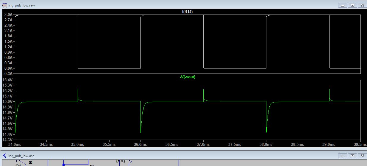

von Tany (Gast)
@Arno
ich versuche mal zu verstehen, wenn du mir mal hilfst....
von Tany (Gast)
Vielleicht meinst du so?

von ArnoR (Gast)
Genau das meinte ich, da sieht man doch schon viel besser was da
wirklich los ist.
Du sagst es.
von Tany (Gast)
> Du sagst es.
Danke für deine Meinung.
was ist daran zu schlecht? und was soll besser werden?
Nix. Wenn das NT so bei Felix funktionieren würde, hätte er überhaupt
kein Problem bemerkt. Die Skala täuscht natürlich riesen Ausschläge vor.
Mach die Skalierung mal so, dass der gesamte Spannungsbereich abgebildet
wird (0 bis 15 V). Dann sieht die Welt schon anders aus. Außerdem hast
du i.d.R. auch nicht immer diese max. hohe Belastung von 3 A. Damit ist
der Spannungseinbruch dann nochmal deutlich geringer. Der Rest ist
Einstellungssache. Verbessern kann man immer, z.B. mit schnelleren
Transen (keine Darlington). Ob deine Simulation auch nur halbwegs der
real aufgebauten Schaltung entspricht steht sowieso auf einem anderen
Blatt.
Wir wissen ja nicht wie Felix seine Schaltung aufgebaut hat. Soll wohl
geheim bleiben.
Die Chinakracher müssen außerdem erst mal besser sein. Wer an so eine
einfache Schaltung überzogene Erwartungen hat, der möchte wohl auch,
dass sein Baumarkt DMM mit einem Fluke 87 V gleichzieht.
von Tany (Gast)
Wenn ich noch bißchen optimieren dürfte (ESR=1 mOhm, schnellerer OPs)
sieht's  schon "bißchen" besser aus.
von Tany (Gast)
Ich habe die Meinung von ArnoR sehr geschätzt, finde ich allerdings
gerade  jetzt nicht besonders konstruktiv, die Schaltung schlecht zu
verurteilen ohne uns näher zu erläutern.
Ist mir jetzt auch egal, finde trotzdem sehr Schade.
von ArnoR (Gast)
Tany schrieb:

von Lurchi (Gast)
So schlecht ist das Konzept mit dem LDO nicht, sofern der Abgleich
ordentlich gemacht ist. Ganz ohne überschwinger bei jeder Last geht
nicht, einfach weil man vom sehr kleinen DC Ausgangswiderstand zum
zwangsweise höheren Ausgangswiderstand bei hohen Frequenzen nur kommt
mit einem induktiven Verhalten im Übergangsbereich.
Bei einer wirklich schnellen Auslegung könnte man auch mit einer kleinen
Ausgangskapazität auskommen - irgendwann muss man dann aber auch auf
Dinge wie parasitäre Induktivitäten usw. achten. Gerade für einen Aufbau
ohne Oszilloskop für einen vernünftigen Test ist das nichts.
Bei der Kapazität am Ausgang hilft für die Stabilität vor allem eine
Kapazität mit etwas ESR. Eine Kapazität mit zu wenig ESR fördert nur die
Überschwinger für den Fall größerer Kapazität. Immerhin wird die ganz
schnelle Reaktion besser. Eine Kapazität mit viel ESR (etwa über ca.
1-10 Ohm) macht nur die Regelung langsamer, ohne zu helfen.
Es macht schon einen gewissen Sinn da mehr als einen Kondensator am
Ausgang zu haben. Etwa 0.1 - 1 µF mit sehr wenig ESR um ganz schnellen
Spannungsänderungen entgegen zu wirken, die der Regler nicht ausgleichen
kann. Zusätzlich hilft das ggf. gegen HF Störungen.
Dazu dann eine Elko mit ESR so im Bereich 0.2-1 Ohm als Dämpfung und
Ergänzung der Regelung, so im Bereich einiger 10 kHz. Was da genau passt
hängt vom Regler ab. So mit grob 100 µF würde ich schon rechnen.
Mit den doch schon relativ vielen Teilen für den Frequenzgang ist die
Auslegung nicht so einfach. Heute hilft einem da schon die Simulation
etwas weiter, um auch ggf. ohne Messung eine brauchbare Lösung zu
finden. Rein aus dem Bauchgefühl geht die Auslegung aber eher nicht.
Wenn man es zu schnell will, stören dann parasitäre Effekte - d.h. da
müsste man nachmessen.
Für die Simulationen im Vergleich sollte man den einen Kondensator mit
ESR als Teil des Reglers betrachten und dran lassen, wenn man etwa eine
größere Kapazitive Last simuliert. Bei der externen Kapazität darf man
dann auch sehr kleine ESR Werte nehmen, denn die sind die kritischen.
Viel Kapazität mir ESR macht den Regler langsam und man sieht kaum noch
einen Einfluss des Reglers, egal wie der Aussieht. So etwas wie 10 mF
mit 200 mOhm braucht man eher nicht zu simulieren - das sieht fast immer
gleich aus. Kritische Fälle wäre eher 1 mF mit 1 mOhm - wobei hier die
Frage ist ob man so etwas real überhaupt bekommt.

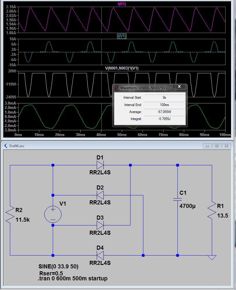

Wenn aus dem 48VA 24V~ 2A~ Trafo nach Gleichrichtung und Siebung
24*1.414=34V werden dürfte klar sein dass man keine 2A= mehr ziehen
kann, das wären 68 Watt und eine wundetsame Vermehrung der Leistung die
ein oerfektes Perpetuum Mobile ergeben würde.
NATÜRLICH sackt der Gleichstrom zumindest auf 2/1.424=1.4A. Dass sogar
noch weniger berechnet wird, eher 2/1.57=1.2A hat nichts mit Angst der
Rechnenden zu tun sondern dem Wissen dass impulsförmige Stromaufnahme
"1/10 der Zeit den 10-fachen Strom, dazwischen nichts" zu mehr Verlusten
am Draht führt als 1Arms.

Ein Trafo produziert einen Sinus und bei 24Vrms Nennspannung liegt
dessen Spitzenwert bei 1.414*24=34V.
Davon gehen 2V an den Dioden des Brückengleichrichters ab, aber das ist
schon Verlust auf Sekundärseite, also vom Trafo zu liefern.
Der Siebelko soll die normalerweise auf 0V absackende Spannung in den
Tälern puffern, wenn er zu klein ist, sackt die Spannung trotzdem weit
ab, z.B. bei genannten 4700uF auf die genannten 16-24V. Eine
nachfolgende Schaltung kann also nur von 16V ausgehen, obwohl die
Spannung in jeder Halbwelle auf 32V hochschbellt, nur nützt ihr das
nichts wenn sie eben auch auf 16V absackt.
Der Trafo muss trotzdem 24V~ mit 34V Spitze liefern.
Bei Überlastung (die da nocb gar nicht eingerechnet wurde) wird ein 48VA
2A~ Trafo, der mit 34V*2A=68VA belastet wird aber keine 24V mit 34V
Spitze mehr liefern. Da so ein Trafo im Leerlauf ca. 20% mehr liefert,
wird er bei 1.5-facher Belastung ca. 10% weniger liefern, also ca.
21.6V~ mit 30.5V Spitzenspannung. Ganz kurzfristig geht das, aber auf
Dauer wird er damit zu heiss.
Aber 30.5V bei 2A= sind immer noch 61W, also klar überlastend für einen
48VA Trafo.

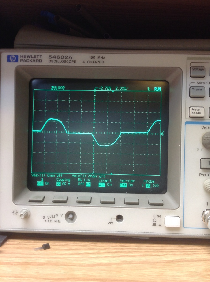

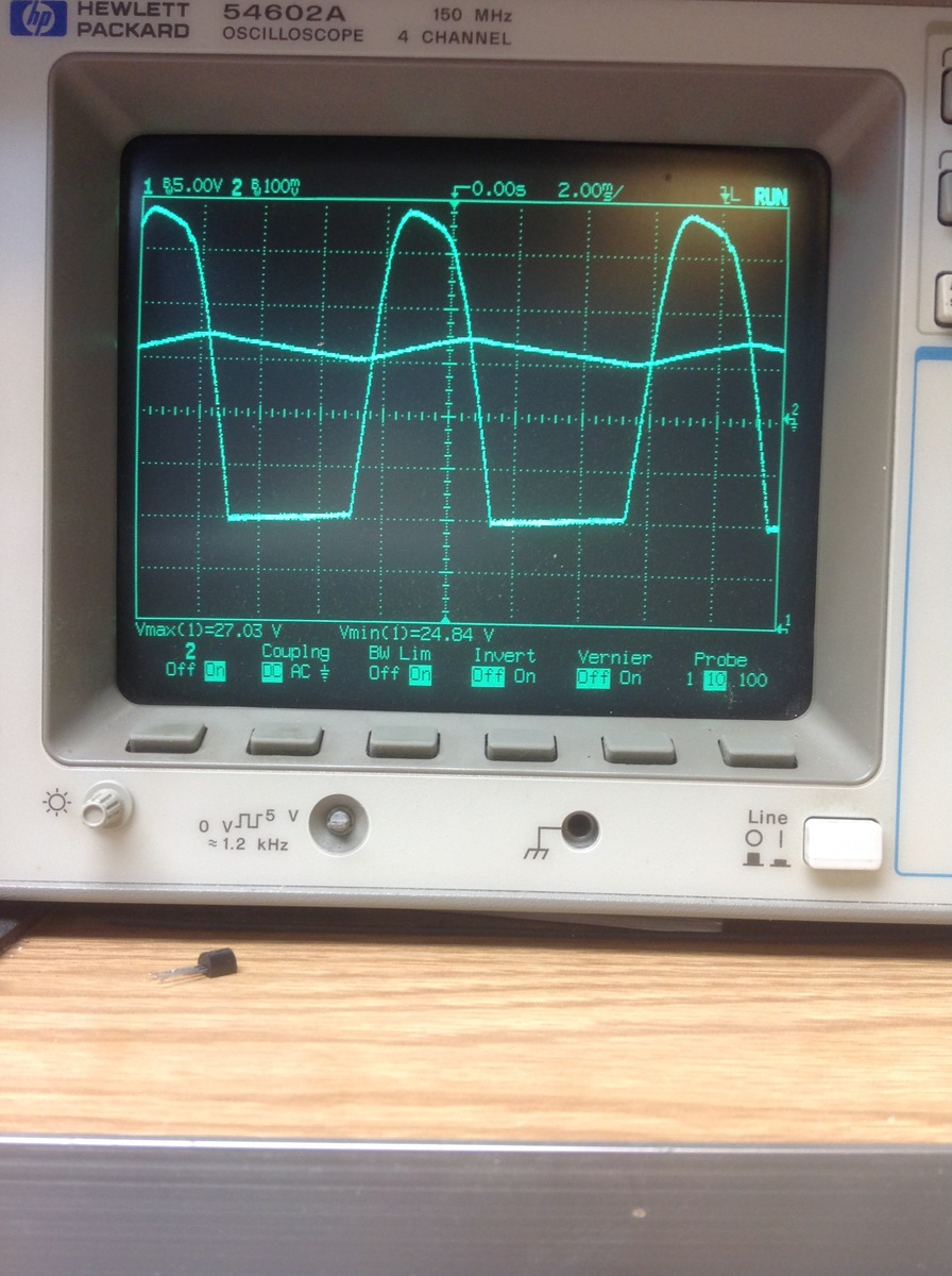

Ok, um das aus der Welt zu schaffen habe ich den betroffenen Trafo
getestet.
Also hier sind die ersten Beobachtungen:
Mit 24 Ohm Last und 2200uF an einer Brücke:
25.6V , ohne Last 37V
Der Strom fließt nur 44% der Zeit.
Ripple ist 3.5V pk
Aussen Trafotemperatur rund 50 Grad mit Thermocouple gemessen. Das
Thermocouple ist unter der Aussenisolation. 30Minuten.
Von einer Saturation ist nichts zu merken. Der Primärstrom steigt linear
mit der Eingangsspannung an. Ich habe bis zu 120% der Sollnetzspannung
gemessen. Weiter kann ich mit dem Stelltrafo nicht.
Also, so wie es aussieht steht einer Dauerbelastung mit 2ADC nichts im
Weg. Für 20V NT Ausgangsspannung hstwhen mir 25V zur Verfügung.
Das wärs für jetzt,
Gerhard
Au weia.
Wenn der Trafo
Gerhard O. schrieb:
> 25.6V
mit
Gerhard O. schrieb:
> Ripple ist 3.5V pk
kommen, dann stehen natürlich NICHT 25V zur Verfügung aus der das
Banggood Netzteil dann 20V Ausgangsspannung machen könnte sondern nur
noch
25.6-(3.5/2)=23.85V aus denen das Netzteil nicht mehr als 18.6V
geregelte Gleichspannung machen kann.
Auch sollte man am Regeltrafo nicht nur mit +10%, sondern aucb mit -10%
messen und sich das Ergebnis oer Oszilloskop statt mittelwertbildenden
Multimetern angucken.

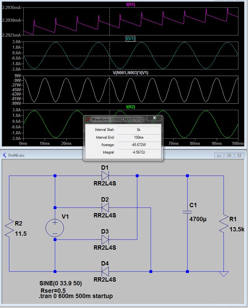

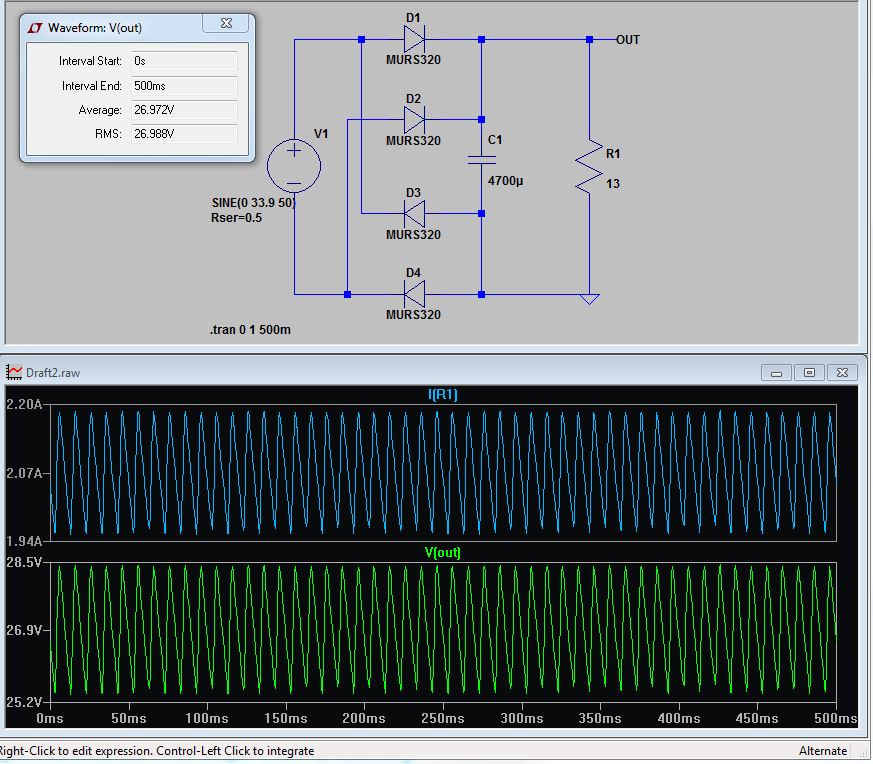

33.9V bei 2A mit 0.5R ergibt einen Trafo mit (33.9-1.414 x 2 x
0.5)/1.414 = 23Vrms Nennspannung, aus dem dann nach Gleichrichtung eine
zwischen 25.2 und 28.5V pendelnde Spannung rauskommt.
Passt gut, beim 24Vrms Trafo hätte ich mit 30.5V Spitzenwert gerechnet.
Und nun lass es sacken, aus einem 2A~ Trafo kommen nacb Gleichrichtung
keine 2A= dauerhaft. Ist eben so. Auch für dich wird man keine freie
Energie erfinden.

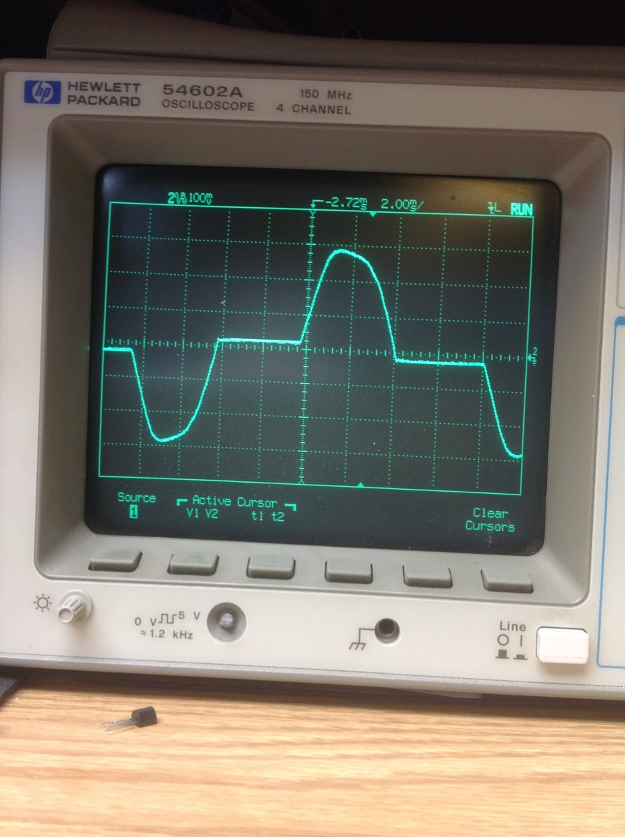

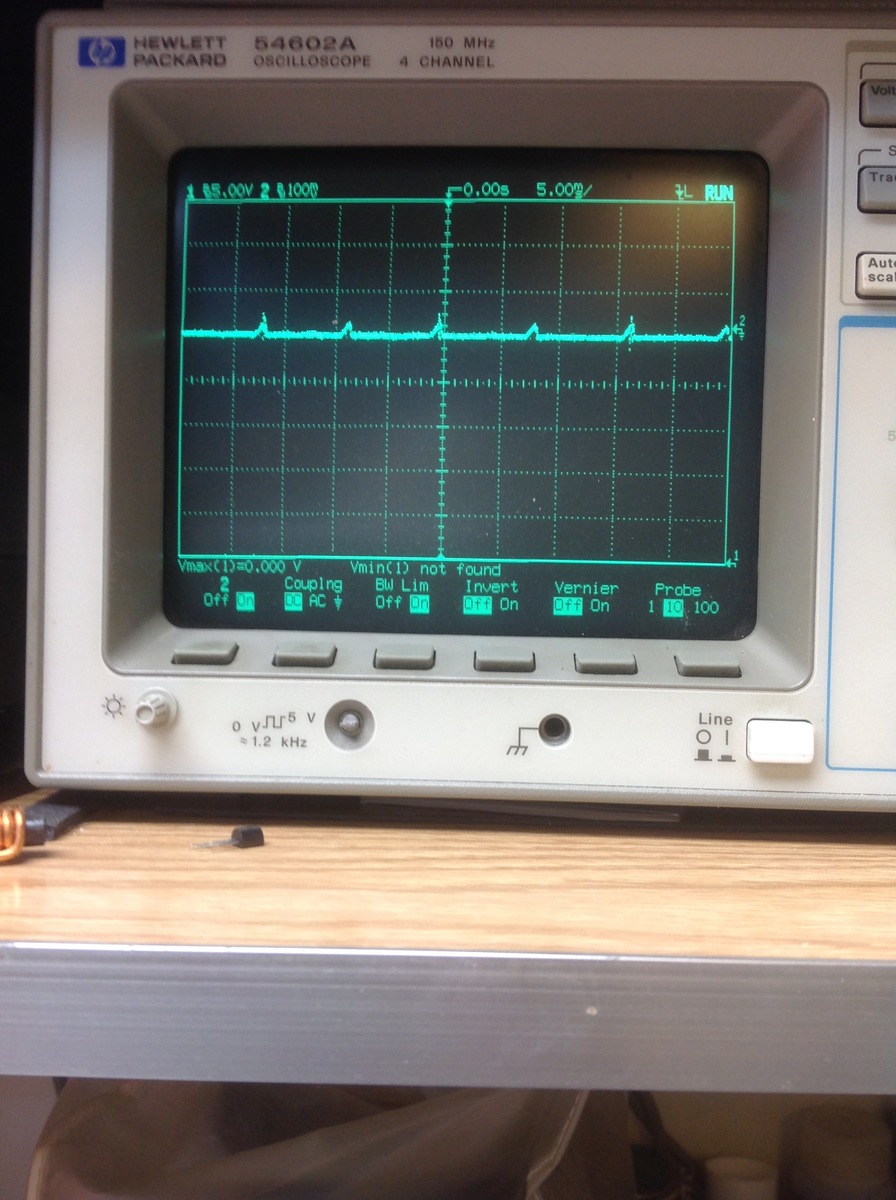

Falls es interessiert:
Ich habe mal eine AM503 Current Probe an der Trafo Sekundärwicklung
angeschlossen und ein Bild eingefügt. Man kann gut den Stromflusswinkel
beobachten. 2A/Div. es fliessen als fast 6A Spitzenstrom. Natürlich
nicht die ganze Zeit. Bitte beachtet daß mein Netz 60 Hz hat.
Den Ripple kann man im zweiten Bild sehen.
Das dritte Bild zeigt den Primärstrom mit 1A/Div, 120VAC/60Hz
Entschuldigt meine betagten Meßmittel...
von Tany (Gast)
Tja, es ist fast identisch mit meiner Simulation.
Von 30,5V sind wir noch ein Stück entfernt, geschwiegen von 34V.
Danke für die Messung.

Du verwendest in der Zeichnung zwei "Massen":
Eingang TAB und die 0V-Beine der 7805/7905 und des OP
Ausgang des Netzteiles OUTPUT+
Sind deine Massen wirklich ein und dasselbe Potential und miteinander
verbunden? Oder ist das nur eine zeichnerische Vereinfachung?
J.F.

Bei diesem Fall ca. 25%. Reicht dir das?

von Tany (Gast)
Harald W. schrieb:
> Nein.
war mir klar, Begründung kannst auch nicht?
von Tany (Gast)
Hier als Info für dich
von Harald W. (wilhelms)

von Tany (Gast)
Es ist mir jetzt ehrlich gesagt egal, ich nehmen den Rat von Teo sehr
ernst und mache meine Projekte weiter. Du kannst gerne die Simulation
von mir und Messung von Gerhard an- oder wegschauen je nach dem, was für
dich physikalisch und elektrotechnisch relevant ist.
Interessehalber stelle ich hier noch die zwei nächsten Bilder rein.
Das erste Bild zeigt den Lade C ohne Last bei 5mA/Div. man sieht bei
jedem zweiten Ladestoß parasitäre Schwingungen die die Gleichrichter
Dioden beim Abschalten verursachen.
Das zweite Oszi Bild zeigt die Ladestromstösse des 4700uF Lade-C bei 2A
Laststrom vom Gleichrichter mit 1A/Div. Man beachte die 6A Strom
Maximas. Die Current Probe war zwischen Gl und C. Deshalb sollte man bei
der Wahl des Elkos für lange Lebensdauer auf die angegebenen
Maximalströme (Ripple Current) achten. Last ist ein 12Ohm Widerstand.
> Maximas...
Nachtrag: was ich da geschrieben habe ist nicht ganz representativ.
Diese 6A sind in wirklichkeit 4A und -2A. Wenn man nämlich den
Nullpunkt2 Markierpunkt beachtet sieht man, daß sich dort die Polarität
umkehrt. Sobald der Ladevorgang aufhört kann man sehen, daß von jetzt an
bis zur nächsten Periode der 2A Laststrom vom Lade-C geliefert wird.
Kein Wunder, daß bei so viel Arbeit und die internen Verluste diese Cs
manchmal etwas warm werden.

Die Schaltung mit den vielen P-MOSFETs taugt eher nicht. Die Widerstände
zum Aufteilen des Stromes gehören an die Source Seite - an der Drain
Seite kann man sich die 0.47 Ohm sparen.
Auch dann ist die Chance groß, dass der Regler schwingt oder sehr träge
ist:
Mit 1 K und 10 großen MOSFETs ist die Steuerung sehr langsam. Mit 1 n

Hallo Lorchi,
ich habe die Schaltung geändert. Das Layout werde ich noch ändern.Wenn
jemand interessiert ist kann er sich melden. Man kann zum ätzen einer
Platine das Layout vom PDF dann verwenden. Einfach auf Folie drucken.
von Thomas (Gast)
Hier da geänderte PDF

Auch mit der Änderung wird die Stabilität des MOSFET Reglers nicht viel
besser.
Die Stromregelung ist erkennbar langsam: OP 1A fängt bei ca. 22 V an,
und bis er auf etwa 5 V runter ist, wo der Ausgang endlich zurückregeln
kann dauert es wenigstens etwa 50 µs wegen der slew rate des LM358. In
der Regel dürfte der Spannungsregler schneller sein und anfangs den
Stromregler einfach überstimmen. D.h. Anfangs wirkt der Stromregler noch
nicht und kurze Pulse mit Überstrom könnte ggf. noch überschwinger in
der Spannung verursachen.  Wegen der Kompensation dürfte es sogar noch
einiges länger dauern, wenn der Strom nicht extrem ansteigt. Wegen der
sehr langsamen Regelung dürften die 100 µF am Ausgang zu klein sein. So
eher 10000 µF mit etwa 1 Ohm in Reihe.
Die Auslegung des Stromes ist auch noch etwas komisch. Der Shunt dürfte
für etwa 2-3 A gut sein. Der Elko eher für 5 A.
 Vor dem realen Aufbau sollte man so eine Schaltung simulieren. Fehler
fallen da eher auf und man kann auch leicht verschiedene Lasten teste.

Hallo Felix,
falls Deine Schaltung und damit das Problem noch existiert,
könnte ich ein Lösung vorschlagen.
Klingt zwar banal, scheint jedoch nur ein Schaltungsfehler sein.
Trenne R19/C9 ab und verbinde beide mitdem Massepunkt von R20/C10.
Das Schaltungskonzept ist gut. Es basiert auf Labornetzteilschaltungen
mit OP aus Funkschau 12/1973 und Verbesserung von
Elektor 12/1982.
Dort kannst Du das Prinzip erkennen und den Schalungsfehler beseitigen.
Ich bin sicher das Schwingen hört damit auf-  ;-)
