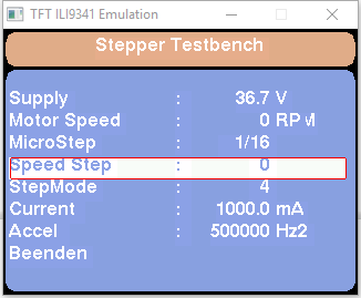

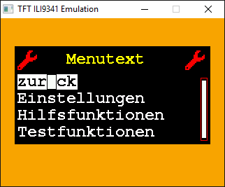

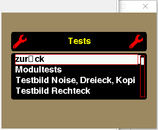

ich habe es gerade satt, bei einem Bastelprojekt mit 320 x 240 TFT auf
Umlaute, "ß" und "µ" im Text zu verzichten. Die Monospaced-Schritftart,
die ich aus einer Arduino-Library entnommen habe, ist auch keine
Schönheit.

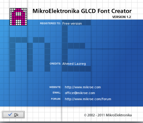

Ich hatte auch mal einen netten kleinen Fonteditor, aber der Entwickler
ist verstorben und die Software hat niemand weitergeführt - das scheint
mir nicht untypisch, mit Windows und Truetype entstand vorübergehend
eine grosser Hype um Schriften und Typografie, heute interessiert das
kein Schwein mehr.

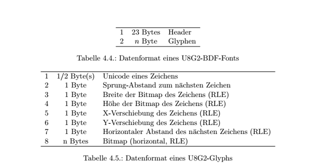

von u8g2 (Gast)
Mir ging das ähnlich. Als typographischer Laie kam das Selber-Zeichnen
nicht in Frage. Und als Programmierer habe ich lieber meine Zeit in
einen Konverter gesteckt. Als Ausgangsformat dient BDF, das einerseits
noch per Text-Editor erstellt werden kann, in dem aber auch viele Fonts
noch im Netz verfügbar sind (beispielsweise der oben erwähnte Unifont).
Ausserdem ist BDF weitestgehend standardisiert.
Wie auch immer, ich sammele seit mehreren Jahre gute Pixel Fonts und
erweitere damit meine eigene Graphics-Lib.
Die Fonts kann man u.a. hier anschauen:
https://github.com/olikraus/u8g2/wiki/fntlistall
Ausserdem ist das Copyright jeweils sorgfältig dokumentiert.
Die Roh-Daten (BDF-Fonts) liegen hier:
https://github.com/olikraus/u8g2/tree/master/tools/font/bdf
Das ist sozusagen das "best of" Bitmap Font aus 4 Jahren.
Praktisch alle dieser Fonts enthalten auch die europäischen
Sonderzeichen (das war eines der Kriterien für die Aufnahme in meine
Sammlung).
Grüße,
Oliver (u8g2 lib)

In u8g2.h findet sich die Struktur der Zeichensaetze (u8g2_font_info_t),
so richtig schlau werde ich daraus allerdings nicht. Gibt es irgendwo
noch eine übersichtlichere Beschreibung des Datenformats?
von Walter T. (nicolas)
Der interessante Teil scheint sich in u8g2_font.c abzuspielen. Ich finde
allerdings lustigerweise keine Stelle, wo irgendwelche Daten in einen
Pixelpuffer kopiert werden. Gefühlt bestehen alle XX_draw_XX-Funktion
und alles, was davon aufgerufen wird, nur aus dem Zusammenstellen
irgendwelcher Offsets.
Ah, jetzt ja. Die u8g2_font.c scheint ein BDF-Interpreter zu sein. Ich
finde zwar immer noch nicht die Stelle, wo etwas in den Pixelpuffer
kopiert wird, aber so langsam ergibt das Sinn.
Wie genau die BDF-Daten (die ja normalerweise ASCII sind) serialisiert
sind, kriege ich heraus.
Die Makro-Geschichte scheint den Zweck zu haben, dass die Font
Descsription zur Section in der Memory Map wird.

von u8g2 (Gast)
Walter T. schrieb:
> Die Möglichkeit, auf den riesigen Pool der zudem auch noch sehr
> kompakten BDF-Fonts zuzugreifen, finde ich sehr reizend.
Das fand ich auch, weshalb ich mich mittlerweile vollständig auf das BDF
Format verlasse. Viele Editoren (u.a. auch fontforge) können  Fonts im
BDF Format ablegen.
Das automatisierte Einlesen der BDF Dateien und das Konvertieren der BDF
Daten in das eigene Datenformat ist aus meiner Sicht kein großes
Problem. Das Datenformat von BDF ist jedenfalls gut erklärt:
https://en.wikipedia.org/wiki/Glyph_Bitmap_Distribution_Format
Für U8g2 bin ich einen Schritt weitergegangen und habe die Pixeldaten
komprimiert. Deshalb ist auch die Interpretation der Daten im
u8g2_fonts.c etwas schwierig. Leider bin ich bisher auch nicht
dazugekommen das Ganze zu dokumentieren.
Die Frage nach der existierenden Dokumentation kam aber letzthins auch
mal im Arduino Forum auf:
https://forum.arduino.cc/index.php?topic=535040.msg3655518#msg3655518
Vielleicht helfen meine Antworten dort etwas weiter.

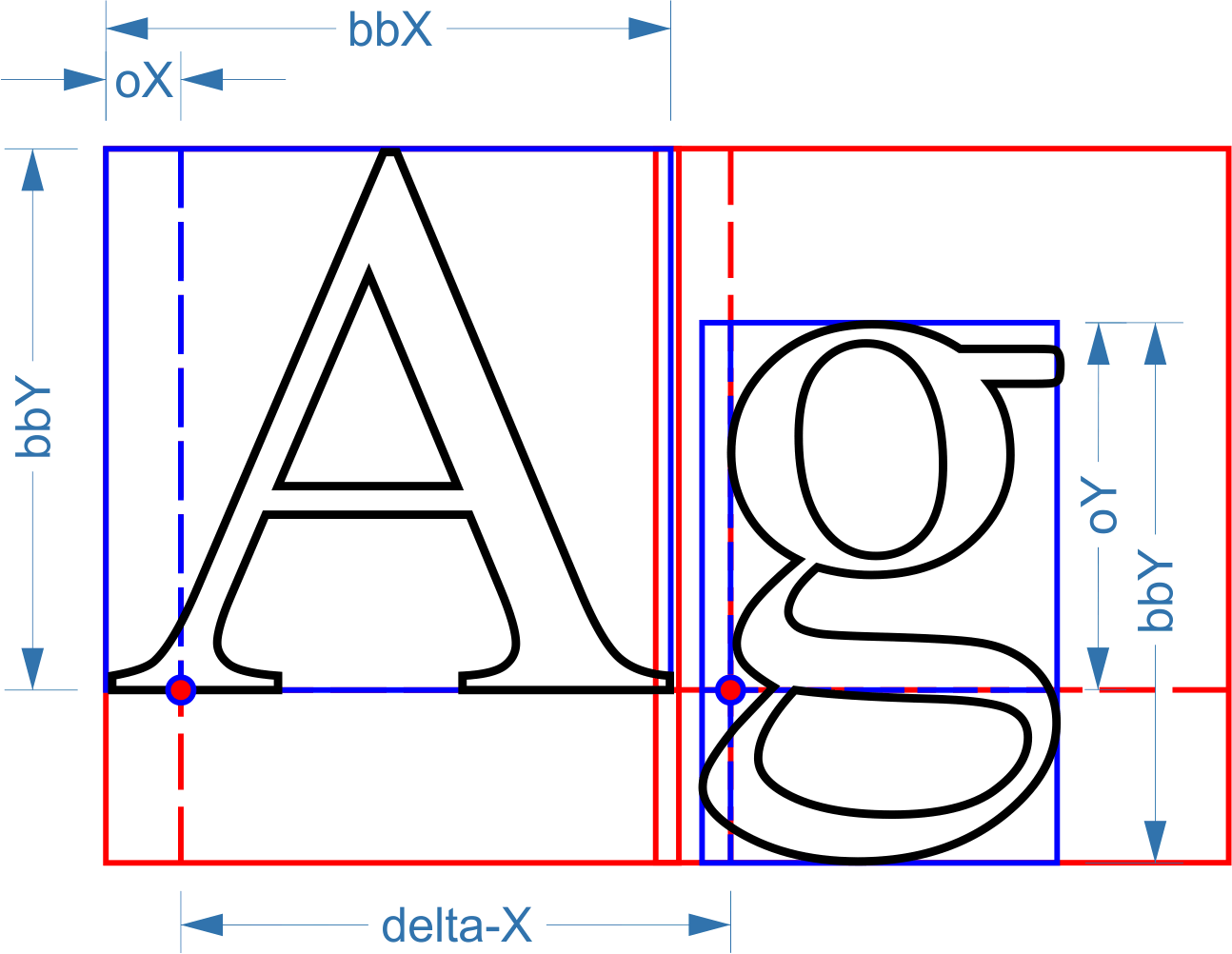

Genau das ist mein Ziel. Für jede Schriftarten-Schnittstelle habe ich
bisher genau acht Funktionen benötigt:
    typedef int exit_t;     // EXIT_SUCCESS oder EXIT_FAILURE;
    typedef int codepage_t; // Enum
    typedef struct { int16_t x, y, w, h; } Rect_t;
    typedef int_fast16_t ifast16_t;
    codepage_t XXXfont_init(parameters);
    exit_t XXXfont_deinit(void);
    typedef struct
        Rect_t (*getBoundingBox)(void);
        ifast16_t (*getLinePitch)(void);
        ifast16_t (*char_getCharPitch)(char c);
        ifast16_t (*char_getWidth)(char c); // Breite auf Basislinie kann kleiner als Breite BoundingBox sein
        Rect_t (*char_getBoundingBox)(char c);
        exit_t (*char_copyBitmapToPixelbuffer)(uint8_t *pxbuf, char c);
    Font_vtable_t;
Damit lassen sich alle Ausrichtungs-Geschichten (und theoretisch sogar
Kerning - aber ich habe keine Schriftart, bei der das Implementiert
wäre) abdecken.
Wenn ich das richtig sehe, gibt es in der Library zu allen
Funktionseinheiten Äquivalente - nur ein wenig mit dem Display-Treiber
verquickt. Das sollte sich ja trennen lassen.

u8g2 schrieb:
> Gerne nehme ich auch weitere Wünsche in der Lib entgegeben (wie
> beispielsweise BBX Berechnung etc..
Den Teil verstehe ich nicht. Wie kannst Du Zeichen darstellen, ohne die
Bounding-Box zu kennen? Irgendwie muss doch die Basislinie ausgerichtet,
der Zeichenvorschub durchgeführt und das Ganze irgendwie in einen
Grafikspeicher (ob jetzt auf dem LCD oder in der MCU sei mal
dahingestellt) kopiert werden. Zumindest für das einzelne Zeichen müßte
es doch soetwas schon geben (in der Skizze blau dargestellt)? Oder wird
das wie in der Adafruit-Library gemacht, wo jedes Pixel einzeln zum LCD
kopiert wird?
Edit: Hab's gefunden. Die andere Library ist ja recht kompakt.
Verstehe ich das richtig: Als zusammenhängend erkannte Pixel werden als
Linie gezeichnet, und die Ausrichtung (H/V) bestimmt, ob die Linie
waagerecht oder senkrecht ist?
Edit 2: Es wird klarer....die Linie steckt ja schon in der RLE. An eine
geometrische Interpretation habe ich noch nie gedacht.
Edit 3: Ich sollte mehr Energie in Quelltext-lesen als in Foren-Posts
stecken :-).

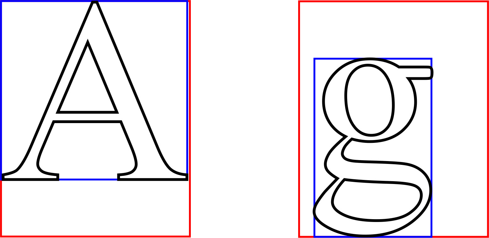

Doch doch, die BBX kenne ich schon und die ist natürlich auch in den
Font-Daten der u8g2 lib gespeichert. Ich dachte Du wolltest die Werte
der BBX über die API auslesen. Das ist noch nicht implementiert.
Pro Zeichen werden fünf Informationen gespeichert, die hintereinander im
Speicher liegen, aber im Code an zwei verschiedenen Stellen ausgelesen
werden:
Zwei Daten hier:
https://github.com/olikraus/U8g2_for_Adafruit_GFX/blob/1.0.0/src/U8g2_for_Adafruit_GFX.cpp#L350
glyph_width & glyph_height
Das sind (grob gesagt) Breite und Höhe der Bounding Box (BBX).
Genauer gesagt, sind das Breite und Höhe der abgespeicherten Bitmap.
Dann drei Daten hier:
https://github.com/olikraus/U8g2_for_Adafruit_GFX/blob/1.0.0/src/U8g2_for_Adafruit_GFX.cpp#L381
x und y Offset der Bitmap bezüglich des Referenzpunktes des Zeichens.
Der Referenzpunkt ist der Punkt auf der Gundlinie links unten vom A.
Beispiel: Für das Hochkomma wird eigentlich nur eine kleine Bitmap
benötigt. Diese Bitmap befindet sich recht weit oberhalb der Grundlinie,
entsprechend ist der y Offset recht groß und gibt eben die Stelle an, wo
die Bitmap zu liegen hat. Entsprechendes gilt für den x Offset, der
sogar negativ sein kann (wie in dem A vom obigen Bild zu erahnen).
Schließlich gibt das delta-x an, wo der Referenzpunkt des nächsten
Zeichens liegt. Viele Implementierungen benutzen hier einfach die Breite
der BBX um die Position des nächsten Zeichens zu berechnen, das ist aber
eigentlich falsch, da ja die Breite des aktuellen Zeichens nicht
unbedingt darauf schließen lässt, wo das nächste Zeichen beginnt. Ein
Beispiel wäre der Satzpunkt, nach dem üblicherweise eine etwas größere
Lücke gelassen wird.

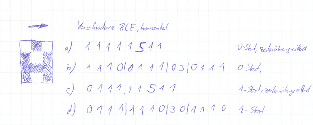

Danke für die "Foren-Doku". Ich habe mal Deine Worte und mein
Verständnis des Quelltextes in eine kleine Skizze gepackt (dass der
Basislinienpunkt des großen "A"s in meiner Skizze etwas weiter rechts
liegt, ist ja nur Font-Sache, da durch die Kombination X-Offset und
Laufweite delta-X frei festlegbar).
Bei meinen bisher verwendeten Schriften habe ich die große, rote
BoundingBox auch immer aus den Einzel-Boundingboxen aller Zeichen im
Zeichensatz zur Laufzeit berechnet. Solange der Umfang der
Schriftzeichen bekannt ist, ist das ja kein Problem.

Zwischen b) und c) liegen noch 5 wichtige Werte:
1. Breite der Bitmap des Zeichens
2. Höhe der Bitmap des Zeichens
3. X-Verschiebung des Zeichens
4. Y-Verschiebung des Zeichens
5. Horizontaler Abstand des nächsten Zeichens

Wo wir gerade beim Datenformat sind: Die Glyphen-Bitmaps sind
zeilenweise von links nach rechts und oben nach unten gespeichert. Naiv
fallen mir da vier Möglichkeiten ein (wenn man das Escaping kurzer
Sequenzen mal außen vor läßt).
Für mich ist eigentlich erst einmal nur die Frage relevant: Sind
Elemente zeilenübergreifend gespeichert? So ganz schlau werde ich aus
den get_unsigned_bits()/get_signed_bits() nämlich noch nicht.

von u8g2 (Gast)
Walter T. schrieb:
> Der Vorteil: Wir basteln hier gerade zusammen die Doku :-).
Ja, das stimmt. Vielleicht übersetze ich das ganze mal ins Englische und
hänge es an das Projekt Wiki an.
Genau.
Walter T. schrieb:
> Sind
Ja, sind sie.
Diese for-Schleife bricht eine dekodierte Linie wieder in einzelne
Zeilen für das Zeichen herunter:
https://github.com/olikraus/U8g2_for_Adafruit_GFX/blob/master/src/U8g2_for_Adafruit_GFX.cpp#L290
Beispielsweise, wenn das Zeichen 5 Pixel breit ist und eine Linie von 11
Pixel gezeichnet werden sollte, dann werden sozusagen zwei Zeilen und
ein Pixel gezeichnet (naja, jenachdem wo angefangen wurde).
Diese beiden Funktionen sind sozusagen das Herz der Dekodierung. Über
diese beiden Funktionen werden die Werte der Lauf-Längen-Kodierung
zurückgewonnen. Das hat aber nichts mit dem oben beschriebenen
Zeilenumbruch zu tun.
Bezüglich deines Bildes müsste eigentlich a) die richtige Kodierung
sein.
Oliver

u8g2 schrieb:
> Ja, sind sie.
Dann habe ich das Prinzip langsam verstanden. In jedem Glyph sind der
Unicode und der Sprung-Abstand zum nächsten Zeichen die einzigen
unkomprimierten Daten. Danach sind alle Informationen RLE-kodiert, wobei
die Kodierungslänge im Header in den ersten 23 Bytes steckt.
Das sorgt für die kleinen Daten.
Was mich etwas Zeit gekostet hat, war eine Übersicht zu bekommen, welche
Daten wo im Dekoder gesetzt und verändert werden. Aber jetzt passt das.
Ein paar Kleinigkeiten sind mir noch unklar:
https://github.com/olikraus/U8g2_for_Adafruit_GFX/blob/master/src/U8g2_for_Adafruit_GFX.cpp#L311
Warum wird hier x mit der Höhe der Zeichen-Boundingbox inkrementiert?
Ansonsten sehe ich langsam Land. Der Pixelpuffer funktioniert schon.
Jetzt geht es nur noch darum, die zustandsabhängigen Klamotten (Dekoder)
und die zustandsunabhängigen Sachen (Rest) etwas zu trennen.
Viele Grüße
W.T.

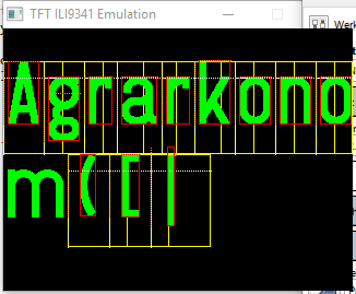

Hallo Oliver,
danke für Deine Unterstützung. Und noch viel mehr Dank für Deine absolut
wunderbare Library!
Vor mir öffnet sich gerade die wunderbare Welt einer gut lesbaren
Darstellung auf dem LCD mit Umlauten und Sonderzeichen, ohne daß ich
mich um jedes Zeichen einzeln kümmern muß.
Wie man im Screenshot sieht, bin ich mit den Offsets und den
Boundingboxen noch nicht ganz im Reinen. (Das halbe "M" liegt allerdings
nur daran, daß zu ich noch Debug-Zwecken Delays im Zeichenaufbau habe -
mit dem Auge sieht man nichts.)
Aber im Großen und Ganzen bin ich schon sehr glücklich damit.

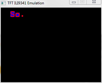

Walter T. schrieb:
> uint8_t bbx_mode;
Das ist der Mode mit dem der Font durch bdfconv.exe generiert wurde. Wir
haben bisher nur den "t" (transparent) Mode besprochen. Es gibt noch den
"h" mode und den "m" mode. Die unterscheiden sich nicht im Format, aber
in der Art und Weise der Vorverarbeitung. Im "h" und "m" Mode haben alle
Bitmaps im Font die gleiche Höhe und das Delta-x entspricht der Breite
des Zeichens. Im "m" Mode haben zusätzlich alle Zeichen die gleiche
Breite (mono-spaced).
Ich glaube die Werte waren so: t = 1, h = 2, m = 3.
t, h und m sind jeweils die vorletzten Buchstaben der U8g2 Font-Namen
hinterlegt. h und m Fonts belegen entsprechend mehr Speicher, da die
Bitmap größer ist. Die Idee der h und m Fonts ist, dass man auf dem
Display einen bereits vorhandenen Text "überschreiben" kann. Bei einem t
font muss man einen Rechteckigen Bereich vorher löschen. Man hat das auf
einem deiner Bilder ganz gut gesehen (25.3.). Der rote Buchstabe war in
einem blauen Rechteck eingebettet. Dieses blaue Rechteck ist minimal bei
den t Fonts und entsprechend größer bei den h und m Fonts.
Walter T. schrieb:
> /* offset 13 */
>         int8_t  ascent_A;   /* Oberlaenge Buchstabe 'A'; Abstand
> Basislinie zur oberen Kante Font-Boundingbox ? */
>         int8_t  descent_g;  /* usually a negative value */ /*
> Unterlaenge; Gilt acent_A - descent_g = max_char_height ? */
>         int8_t  ascent_para;  /* ???? */
>         int8_t  descent_para; /* ???? */
Das sind eigentlich die wichtigsten Werte um "bounding" Boxen zu
berechnen.
ascent_A: Die Höhe des großen A, gerechnet ab der Baseline. Es ist also
die tatsächliche Höhe des großen A in Pixel.
ascent_g: Das ist sozusagen das Gegenteil von ascent_A, nämlich wie weit
das kleine g unter die Baseline ragt. Der Wert ist normalerweise
negativ!
Aus diesen beiden Werten kann man dann die Höhe einer Box berechnen, die
die üblichen Zeichen einschließt:
ascent_A - descent_g
Achtung: Das Minus ist hier wichtig, weil ja ascent_g negativ ist.
Bemerkung: Ich bin mir jetzt nicht ganz sicher ob es nicht "ascent_A -
descent_g + 1" lauten sollte.
ascent_para: Wie ascent_A, aber für die runde Klammer (Paranthesis)
descent_para: Wie descent_g, aber auch hier für die runde Klammer.
Hintergrund für das Verwenden der runden Klammer ist, dass die runden
Klammern noch höher als das große A sind und noch tiefer ragen als das
kleine g.
Der Wert
ascent_para - descent_para
ergibt üblicherweise einen optisch ganz guten Zeilenabstand. Wenn es
enger sein darf, ist
sozusagen die Untergrenze des Zeilenabstands.
Nehmen wir mal an, Du willst an die Stelle (x,y) den Text "Abcdefg"
schreiben und um den Text eine Box zeichnen. Dann ist die obere linke
Ecke der Box bei (x, y-ascent_A). Die untere linke Ecke wäre (x,
y+descent_g)... ok auch hier bin ich mir nicht ganz sicher, ob es nicht
y+descent_g-1 ist.
Die Breite der Box kann mit der Funktion getUTF8Width() Näherungsweise
berechnet werden. Die exakte Berechnung ist etwas komplizierter, weil
das Delta-X des ersten Zeichens und die Breite des letzten Zeichens
berücksichtigt werden müssen (Ausserdem gibt es noch einen Sonderfall
mit dem Leerzeichen):
https://github.com/olikraus/u8g2/blob/master/csrc/u8g2_font.c#L1096

Mir ist nämlich immer noch nicht ganz klar, wie sich die
Font-Bounding-Box berechnet - oder anders: Warum sie so riesig ist. (Ich
habe sie mal im Screenshot gelb dargestellt.) Wenn ich eine eigene
BoundingBox als minimales Rechteck, das alle Glyph-Boundingboxen von
0x20 bis 0xFF umschließt, berechne, ist das Ergebnis bei allen
getesteten Schriftarten kleiner.
Sie dürfte den nötigen Zeilenabstand mit beinhalten, was man bei Deiner
Glyphenkombination "Ag" sehen kann, da steckt unterhalb der Unterlänge
des "g" noch etwas Luft.
Oder sind die Boxen auch deutlich breiter als nötig?
Nein, der Zeilenabstand ist deutlich kleiner - wie ja oben geschrieben
wurde, ist er sinnvoll eher bei abs(ascent_A)+ abs(descent_g) oder
abs(descent_A)+ abs(descent_g) oder abs(ascent_para) +
abs(descent_para). Viel breiter sind sie auch.
Was ich noch nicht betrachtet habe, ist ob es evtl. noch deutlich
größere Zeichen als '@' gibt.
Es kann natürlich auch sein, daß sich die Bounding-Box auf das
umhüllende Rechteck von Zeichen im Zeichensatz bezieht, deren Glyphen in
der Teilmenge des vorliegenden Fonts gar nicht mehr enthalten sind.
Oder daß es für BDF noch eine ganz andere Definition gibt.
P.S.: Der angezeigte Zeilenabstand im Screenshot entspricht noch der
Höhe der Boundingbox. Das ist typographisch Unsinn, aber die
BoundingBoxen lassen sich so noch gut darstellen.
P.P.S: Der Abstand der Basislinie zur Oberkante der Font-Boundingbox ist
noch etwas willkürlich. Wie man sieht, paßt der '|' auch noch nicht ganz
hinein.
Ich habe es. Bei mir war ein Fehler drin. Wenn ich von allen enthaltenen
Zeichen das umhüllende Rechteck berechne, komme ich auf exakt die im
Font hinterlegte Bounding-Box hinaus. Vor allem der riesige Klammeraffe
trägt jede Menge zur Breite bei.
