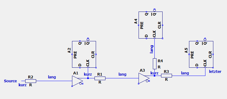

Hallo Leute,
ich habe hier einen STM32F407VGT6. Dieser steuert eine ganze Reihe von
74HC595 und HC165 über SPI an. Der Abstand zwischen den Shitregistern
beträgt ca 5-6cm.
Die Clock-Leiterbahnen sind entsprechend lang. Ich hab es noch nicht
nachgemessen, schätze aber auf locker 40-50cm.
Nun hab ich zwei Fragen:
1.) Ist es nötig, die Signale ab einer bestimmten Länge zu buffern bzw
in einen Line Driver zu packen?
2.) Ich habe den ganzen Tag zig Dokumente zum Thema Termination von
Reflektionen gelesen. Allerdings gibt es hier scheinbar nur eine klare
Lösung bei Punkt-zu-Punkt Verdrahtungen. Aber sobald mehrere Empfänger /
Loads vorhanden, gibt es keine konkrete Aussage. Wie gehe ich vor wenn
ich in meinem Fall Reflexionen mindern oder gar auslöschen möchte? Ist
dieses Thema für mich hier überhaupt relevant?
Freue mich über eure Antworten.
Liebe Grüße,
Christian
Ja, und je schneller die Logik ist, desto früher.
Man kann einen kräftigen Buffer nehmen, quellseitig serienterminieren
und da zwei oder ev. drei separate Leitungen wegführen.
Man kann auch vor jedem Empfänger einen einfachen Buffer legen, mit
kurzer Leitung den eigentlichen Empfangsbaustein anfahren und über einen
Serienwiderstand die nächste entfernter liegende Gruppe.

von Falk B. (falk)
@ Christian (Gast)
Ganz schön lang.
Ja.
Nein.
Aber sicher.
Z.B. so.
Beitrag "Re: Skurriles Problem mit BS170 Mosfets"
Siehe auch Wellenwiderstand
> Ist dieses Thema für mich hier überhaupt relevant?
Ja.

von Christian (Gast)
Nun denn... es wurde mal wieder viel geredet und wenig gesagt....
Ich habe mir die Links angesehen, die hier von einigen Usern gepostet
wurden. Serienterminierung fällt definitiv raus, aber das war vorher ja
schon klar.
Bisher scheint die Thevenin-Terminierung die Lösung zu sein. Falls ich
falsch liege, bitte korrigiert mich... aber konstruktiv und nicht wie
O.K. (Gast). Das bringt keinem was.
Ich habe die Clock-Lines nun erstmal in einen 74HCT541 gepackt (gibt es
Alternativen mit kleinerem Footprint?) und anschließend an die HC595
geschickt. Vor dem letzten 595 würde ich die Thevenin-Terminierung
einsetzen oder müsste die vor jedem Empfänger eingesetzt werden?
Google bringt mit den Stichworten "Thevenin termination multiple loads"
leider keine Ergebnisse.

von Falk B. (falk)
@Christian (Gast)
Forentypisch
Ja.
74HCT125 oder ähnlich.
>einsetzen
Nein. Die Terminierung gehört EINMALIG nach dem letzten Empfänger ans
physikalische Busende.
NEIN! Die Empfänger müssen ohne Stichleitungen direkt an den Bus.

Ich würde das so lösen, wie im Anhang. Das ist sauber und vertretbar im
Aufwand mit einem Buffer pro Teilnehmer.
Die FFs sollen die einzelnen Busteilnehmer darstellen.
Man kann auch das FF vor dem Buffer anschließen, wichtig ist dann nur,
dass Buffer- und FF-Eingang ganz nahe beieinander sind. Der
Bufferausgang geht dann über einen Serien-R weiter zum nächsten Block.
(In LTSpice gezeichnet als Prinzipbild, da geht's am Schnellsten)
Danke für deine Mühe und den Anhang.
Das sieht super aus. Hast du eine Empfehlung für einen solchen Buffer?

von HildeK (Gast)
Falk B. schrieb:
> Wozu? Wer sagt denn, daß Stichleitungen benötigt werden?
Niemand, war nur der Vollständigkeit halber. Auch um nochmals
klarzustellen, dass dort keine Stiche sein sollen.
Possetitjel schrieb:
> Naja, ich verstehe nicht so ganz, was dagegen spricht.
> Sicher, der Querstrom ist lästig, und bei offenem Eingang
> hat man undefinierten Pegel -- aber ansonsten?
Dass die Last für den Treiber relativ groß ist, deshalb sagte ich ja:
Leitungen mit hohem Z. Du bist ja auch mit 100R gestartet.
Im Prinzip geht jedes CMOS-Gatter aus der Familie. Es sollt
logischerweise nicht invertierend sein, also ein UND, ODER oder eben
@HildeK:
Vielen Dank für deine Ausführungen! Das klingt doch sehr machbar und
kann ich gut in das Design integrieren.
Der Serien-R sollte dann jedes Mal gleich dem Wellenwiderstand sein?
Es gibt auch einen Ausgangswiderstand der CMOS-Bausteine. Die Differenz
zum Wellenwiderstand ist dann der Wert des Widerstands.
Hängt also ab von der CMOS-Familie und der Art der Leitung.
