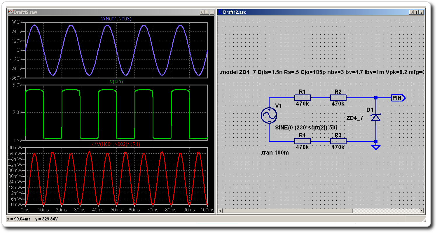

von Der Andere (Gast)
von Jim Beam (Gast)

von schef (Gast)
LTV814 + 2x 82kOhm

von spess53 (Gast)
von Thomas M. (langhaarrocker)

von Norbert (Gast)
Wäre so etwas nicht auch möglich?
von spess53 (Gast)
Hi
Warum nicht? Das entspricht der AppNote AVR182:
http://www.microchip.com//wwwAppNotes/AppNotes.aspx?appnote=en591171
MfG Spess
von Norbert (Gast)
Schön, kannte ich noch nicht.
Die schieben also die positive Halbwelle einfach in die
Spannungsversorgung - sind eh nur ein paar µA.
Dann isses ja 'offiziell' abgesegnet. ;-)
