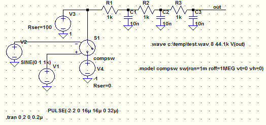

Servus,
man braucht keine R2R-Matrix und viele Portausgänge!
Mit einem PWM-Ausgang und Pulsbreitenmodulation, wie oben in den
ASCII-Skizzen schon gezeigt, geht das wunderbar und kann sich auch hören
lassen.
Wenigstens ein simples RC-Filter sollte man aber schon dafür spendieren,
sonst klingt es wirklich grausig.
Hier habe ich das mal simuliert - ein 1kHz Sinuston wird mit 31.25kHz in
Impulslängen zerlegt. Die Spannung an V3 wäre das Signal, das per
Timer-PWM (z.B. ein 8-Bit Timer mit 8 MHz Clock) ausgegeben werden kann.
Die WAV-Datei ist das Signal vom out.
von Mark S. (voltwide)
Ja, das funktioniert. Habe ich auch schon mal so gemacht.

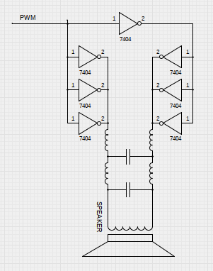

Die Belastung des µC ist marginal: nächstes Sample lesen,
Tabellenzugriff und Schreiben des PWM Registers. Und das alle 125µs. Und
die Qualität ist eher besser als ein Walkman. Ich hab sowas mal gebaut
und das PWM_Signal gegenphasig auf ein paar parallelgeschaltete
Busbuffer gegeben. Dann ein paar LC-Filter und einen Lautsprecher, so
ein Class-D für Arme. Ich hielt das Ergebniss für brauchbar.
Ist länger geworden, als ich gedacht hatte
MfG Klaus

Ich hab meinen Ansatz mal skiziert. Statt 7404 hab einen HC240 achtfach
Buffer genommen. Die Kondensatoren sind im Bereich 1µF, die Spulen hab
ich aus der Grabbelkiste. Ich bin nicht so der Filterexperte, ich hab
probiert statt zu rechnen. Das funktioniert natürlich mit jedem PWM
Signal, solange die Filterfrequenz und die PWM Frequenz passen.
MfG Klaus
> MfG Klaus
Danke.
Allerdings habe ich gerade keinerlei freie Inverter da und diskret
nachbauen ist vermutlich bei 7 Invertern ein wenig zu aufwendig. Wofür
sind die denn eigentlich da in der Schaltung?

A. Audio schrieb:
> Wofür
Die liefern den Strom für den Lautsprecher, ein Class-D Verstärker für
Arme, wie ich schrieb. Das für den Class-D nötige Filter ist auch
gleichzeitig das Filter für die PWM Frequenz.
MfG Klaus

Klaus:
Hallo Klaus,
die genauen Werte für LC wären interessant. Könntest Du eine Aufnahme
mit-/ohne LC Filter machen? Mich würde interessieren, ob man den
Unterschied gut hört.
Ich hab den Aufbau nicht lauffähig. Aber ich kann dir sagen, ohne Filter
hälst die 8kHz nicht aus, mit einer Stufe stört es, bei zwei Stufen ist
es brauchbar. Die Lautstärke hat sich insgesamt kaum verändert.
Die Drosseln sind aus einem Projekt übrig geblieben und haben so 1 bis 2
mHµ. Wenn man es richtig macht, könnte man wohl auch statt der zwei
Drosseln pro Filterstufe eine Doppeldrossel nehmen. Ich bin nicht so der
Filterspezialist, aber ich weiß, daß bei passiven Filtern die
Ausgangsimpedanz des Treibers auf der einen und die Impedanz der Last,
des Lautsprechers auf der anderen Seite eine wichtige Rolle spielt.
MfG Klaus
Da habt's was zum Experimentieren...
