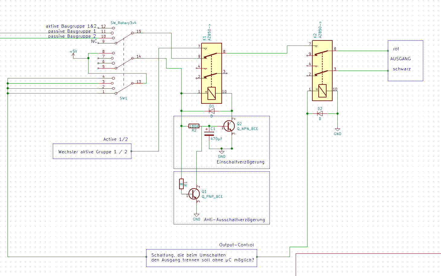

ich überlege grade, ob die Umschaltzeit eines Relais zu groß ist, um
eine Umschaltung mit einem Drehschalter vorzunehmen.
Der Drehschalter steuert auf einem Kontakt 5V, womit ein Relais z.B.
230V an einen Messausgang schaltet.
An einem anderen Schaltkontakt schaltet der Schalter direkt 5V durch.
Nun möchte ich vermeiden, dass die vom Relais geschalteten 230V
irgendwie Kontakt zu den 5V herstellen.
Hierzu müsste ich betrachten:
a) Welche Umschaltzeit gibt es beim Drehschalter?
B) Wie groß ist die Schaltgeschwindigkeit beim Relais?
Meinem Verständnis nach müsste die Schaltzeit vom Relais im Idealfall
geringer sein als die Schaltzeit vom Schalter, um einen Kurzschluss zu
vermeiden.
Aber da ein Anwender den Drehschalter (er hat 6 Schaltstellungen) auch
etwas schneller drehen könnte, um vom obersten zum untersten Zustand zu
kommen, könnte die Zeit eine wichtige Rolle spielen.
Leider habe ich keinen solchen Drehschalter zur Verfügung, weswegen ich
ihn nicht einfach mal ans Oszi hängen kann...
Ich hoffe, meine Bedenken hinsichtlich Relais/Drehschalter sind
einigermaßen nachvollziehbar ;)

von Erich (Gast)
Es ist unklar was du machen willst.
Du hast zwei Stromkreise, 5 Volt und 230 Volt (wohl Netzspannung ~230V),
stimmt das?
Die beiden Stromkreise sollten nicht zusammenkommen, klar.
Es gibt Relais, die zwei Kontaktpaare haben (auch Umschalter), und wenn
für ~230V zugelassen ist auch die Isolation zwischen den Kontaktpaaren
ausreichend.
Was macht der "Drehschalter" ?
Wir brauchen ein Schaltbild / Skizze.
Gruss

von Micha W. (azubi2017)
Wenn ich nun von 230V zu 5V schalte (oder umgekehrt) möchte ich keine
falsche Spannung am Ausgang haben ;)
Wenn der Schalter nun relativ zügig gedreht wird, entsteht da eine
geringe Schaltzeit. Und ich wüsste gerne, in welcher Größenordnung der
Schaltvorgang stattfindet.
@Oszi40: Ich habe noch kein Relais ausgewählt, da ich zunächst überlege,
ob die von mir angedachte Lösung so überhaupt funktionieren kann ;)
Sollte es eine Lösung mit Relais werden, muss ich dann bei der Auswahl
im Datenblatt nach den Schaltzeiten suchen. Wenn nun aber jemand z.B:
3ms als Umschaltzeit in den Raum wirft, dann wieß ich, dass ich auf dem
Holzweg bin und mir ne Alternative überlegen muss.
Bin eben darüber gestolpert, dass einige Relais mit z.B: <5ms operate
time und <10ms release time angegeben werden.

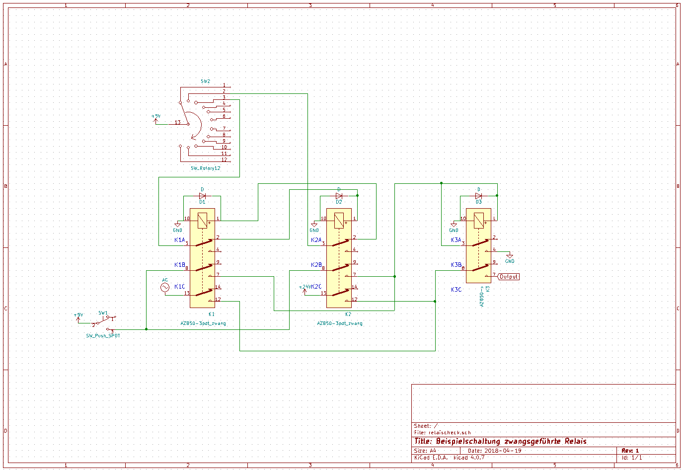

von Route_66 H. (route_66)
Es gibt Relais mit zwangsgeführten Kontakten. Da sind auch bei einem
Defekt niemals Öffner und Schliesser gleichzeitig in Kontakt.
Selbst wenn ein Kontakt verschweisst, bleiben alle anderen in der Mitte
hängen.

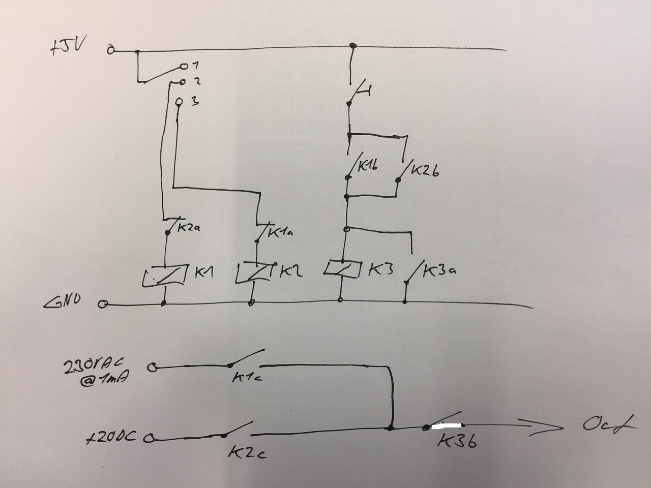

von Helmut L. (helmi1)
Sowas macht man mit 2 Relais die gegeneinander verriegelt sind. Dann
sind die Umschaltzeiten egal, da das eine Relais erst dann anziehen kann
wenn das andere abgefallen ist.
Sowas macht man in de E-Technik schon seit 100 Jahren. Nennt sich zum
Beispiel Wendeschuetzschaltung.  Da sind die beiden Spulen ueber einen
Oeffner des jeweiligen anderen Relais/Schuetz verriegelt.
       vom Schalter
       K2          K1   Oeffner
     K1            K2
Und wie würde man das Problem mit vielen Schaltmöglichkeiten lösen?
Mein Drehschalter ist annähernd voll belegt...
@helmi1: Ich verstehe deine Skizze nicht. Nach was kann ich denn da zum
Verständnis suchen?
       vom Schalter
      1            2           3
       K3          K3        / K2  Oeffner
       K2          K1        / K1  Oeffner
     K1            K2         K3
so z.B.  bei 3 Stellungen
Wird jetzt Spannung an Pin 1 gelegt zieht K1 an und oeffnet gleichzeitig
den Stromkreis zu den Spulen von K2 u. K3
Das gleiche bei Spannung an Pin 2, K2 unterbricht dann die ansteuerung
von K1 u. K3.
Soll ein Oeffnerkontakt des Relais/Schuetz darstellen.
Fuer mehr Stellung dementsprechend erweitern. Das ganze ist ein
gaengiges Verfahren in der E-Technik.
> Verständnis suchen?
z.B Wendeschuetzschaltung oder verriegelung von Schuetzen/Relais
von Michael B. (laberkopp)
Dann brauchst du ein passendes Relais, welches zwischen den Kontakten
SELV isolierend ist.
Ich wüsste keines.
Und 2 Kontaktsätze zu verwenden,
230V --o\
         \o--+
       o     |
             +--- Out1
       o\    |
         \o--+
5V ----o
230V --o\
         \o--+
       o     |
             +--- Out2
       o\    |
         \o--+
GND ---o
wäre auch nur sicher, wenn das Relais zwangsgeführte Kontakte hätte.

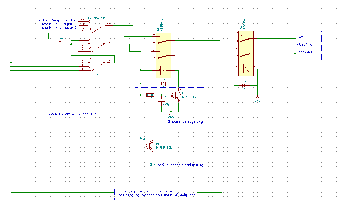

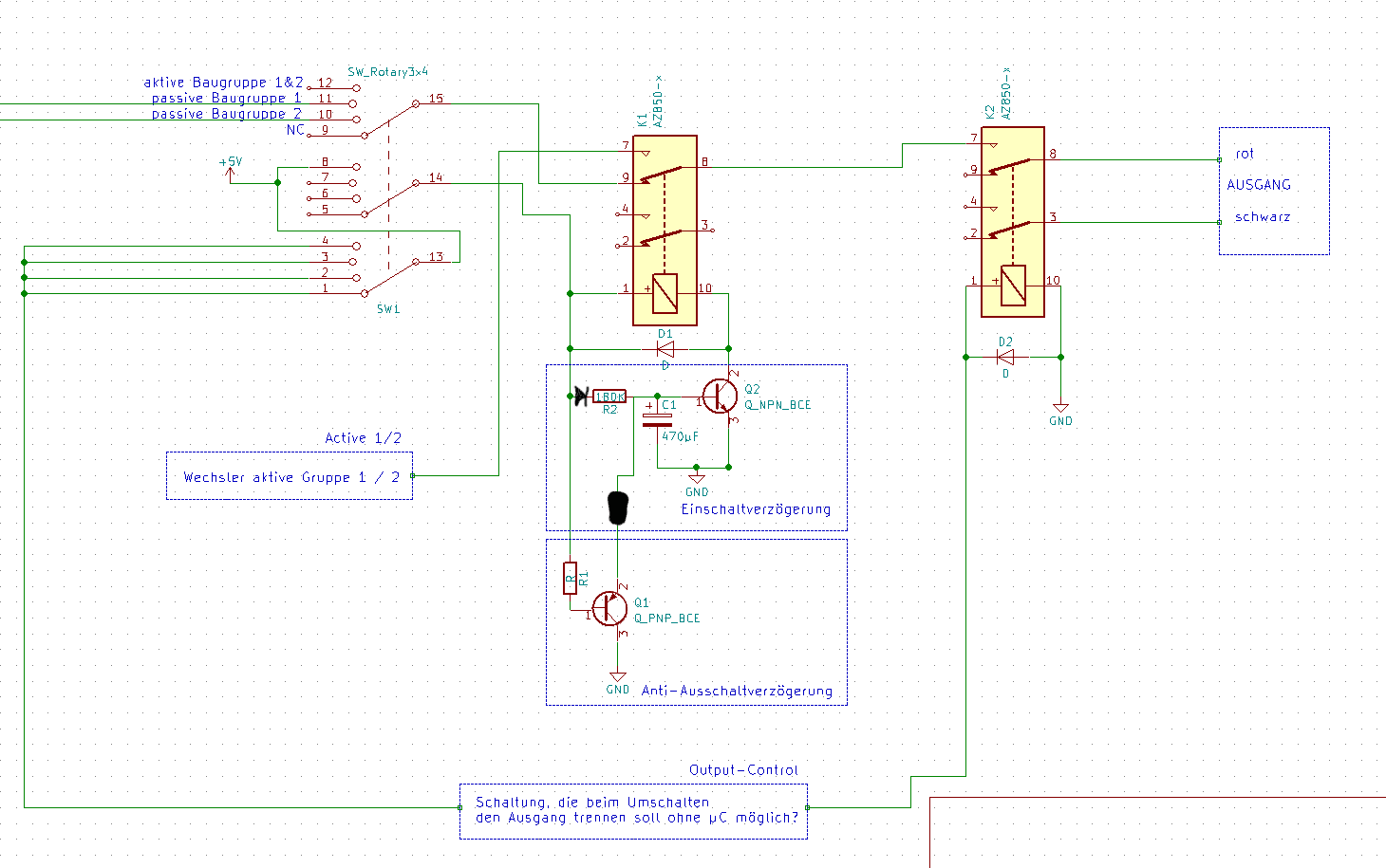

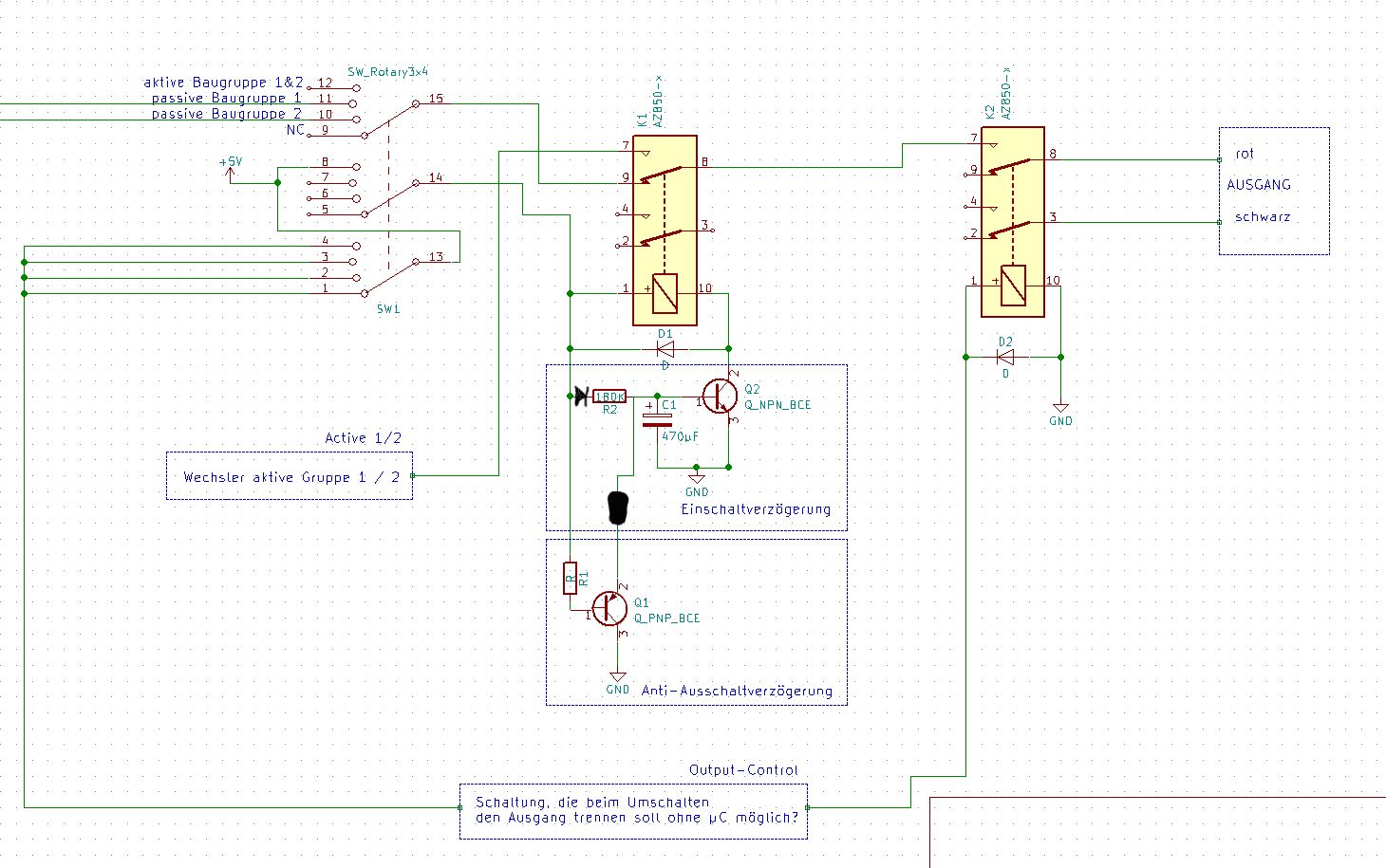

Dass ein Relais keine "dritte Stellung" hat ist mir klar. Aber wenn ich
nun mehrere Relais schalte, muss ich sicherstellen, dass ein Relais
zunächst zurückgestellt ist, bevor das nächste anzieht.
Also müsste ich theoretisch bei jedem Relais noch einen weiteren
Schaltkontakt haben, mit dem ich eine rückführende Prüfleitung belege,
die das Schalten anderer Relais verhindert? Aber selbst dann wäre doch
bei einem defekten Reials keine Sicherheit gegeben.
Denn wenn ich nun Relais 1 beim Drehen meines Schalters in 5ms
einschalte, Relais 2 aber im selben Moment 10ms zum Rückstellen
benötigt, hab ich an dieser Stelle das selbe Problem.
@Stefanus: Sind die 4000V ein beliebig aus der Luft gegriffener Wert
oder etwas Errechnetes, bzw. Bekanntes auf Grund der angegebenen 230V?
Bei Gleichspannung muss ich 600V/1mA schalten, was diesbezüglich auch
zuberücksichtigen wäre.
Alle Buchsen werden als Sicherheits-Laborbuchsen ausgeführt, von daher
ist ein Berührschutz gegeben.
Ich möchte einen Aufbau machen, mit dem ich die verschiedenen Ranges
eines Multimeters durchprüfen/vergleichen kann. Hierzu muss ich zwischen
I&U (jeweils AC/DC), Frequenz, Kapazität durchschalten.
Damit ich einen Anwenderfehler ausschließen kann, möchte ich
Drehschalter nutzen, die einen weiteren Abgriff für einen
Mikrokontroller haben. Schalte ich nun von Spannungsmessung zu
Strommessung soll über ein Relais zunächst der Ausgang abgeschaltet und
im Display "check connection" eingeblendet und erst nach einer
Bestätigung freigeschaltet werden.
Als mögliche Schwachstelle ist mir in den Sinn gekommen, dass beim
Umstellen zwischen einzelner Bereiche Drehschalter schneller
durchschalten könnten als Relais (während ein Drehschalter direkt
umschaltet und das Auslöser für eine Aktion im Relais ist, muss dort
zunächst das Magnetfeld abgebaut und dann durch die Kraft der Feder der
Küntakt rückgestellt werden).
Da ich eben diese Bedenken habe, überlege ich, wie ich das Problem nun
lösen könnte.
Eine überwiegend digitale Schaltung wäre eine Lösung. Hierbei könnte ich
meinem Mikrokontroller sagen, dass er zwischen Ausschalten von Relais 1
und dem Einschalten von Relais 2 einfach 50ms warten soll.
Aber nach Möglichkeit möchte ich den Mikrokontroller so wenig wie
möglich beanspruchen - vor allem nicht bei Schaltaufgaben wie
AC/DC-Umschaltung oder Spannung/Strom-Umschaltun.
Der Wechsel zwischen AC/DC erfolgt rein analog mit einem TPDP-Schalter
(Dreipol, zwei Schaltstellungen), wovon ein Pärchen für AC/DC verwendet
wird und der dritte Schaltkontakt lediglich dem µC mitteilt, ob wir nun
im AC oder DC-Bereich unterwegs sind.
Philipp G. schrieb:
> Die Zeichnung verstehe ich auch nicht. Im 230V Netz gibt es keine Masse.
> Und auf Stellung '2' verbindest Du 230V P mit +5V.
Nein, ich habe eine 5V-Spannung, die ich mit dem Drehschalter nutze um
ein Relais mir 230V zu steuern.
> Auf den beiden 'Out' Leitungen möchtest Du wohl je nach Schalterstellung
> einmal +5DV und einmal 230V AC. Sowas darfst Du nicht tun, nie.
Ist das laut VDE verboten?
Wo kann ich was hierzu lesen?
Beim Umschalten zwischen AC/DC soll per Mikrokontroller ein Relais
unterbrochen werden und erst nach einer weitere Bestätigung wird der
Ausgang wieder eingeschaltet.
Wieso? der oeffner fuer die Verriegelung macht erst dann zu wenn das
Relais abgefallen ist. Also kann kein anders Relais schalten.
Bei einer Verriegelung ist das doch wurscht.
Dazu verbindet man sich nicht direkt mit dem Netz, sondern nur mit
schutzgetrennter Spannung. Und man hält die 230V~ oder gar 1000V= nicht
dauernd vor, sondern startet den Spannungswandler erst wenn man messen
will. Der Spannungswandler muss auch nicht viel Leistung haben, 0.2W
reicht dicke, denn Messgeräte haben normalerweise 10MOhm
Eingangswiderstand, es fliessen nicht mehr als 100uA. So bleiben selbst
1000V ungefährlich, weil der Strom begrenzt ist. Auch Kurzschlüsse mit
anderen, z.B. 5V Quellen, laufen dann ungefährlich ab.
Natürlich sollte man die 1000V= oder 230V~ entweder exakt regeln oder
mit einem zweiten Messgerät parallel mitmessen, damit Schwankungen keine
Auswirkungen haben.

Nachdem ich mir nun nochmal einige Gedanken zum Aufbau gemacht habe,
denke ich, dass einige meiner letzten Problemchen mit zwangsgeführten
Relais (z.B. Finder 50er-Serie) und einer Einschaltverzögerung gelöst
werden können.
Beim bewegen des Drehschalters würde ich dennoch gerne den Ausgang
trennen.
Im Anhang hab ich mal nen Schaltplan gezeichnet.
Beim Umschalten der passiven Baugruppe 1 zur aktiven Baugruppe 1&2 hätte
ich gerne eine Verzögerung im durchschaltenden Relay, damit ein zweites
Relay in der Zwischenzeit getrennt werden kann.
Schalte ich nun zurück von der aktiven Baugruppe, darf kein Delay
vorhanden sein. Daher wäre meine Idee ein PNP-Transistor, um die
gespeicherte Energie vom Kondensator zu entladen.
Scheinbar gibt es schon Leute, die die Einschaltverzögerung auf
diese/ähnliche Art gelöst haben, aber ich habe noch keine Formel
gefunden, wie ich mir die Verzögerung nun berechnen kann.
Würde das denn so Sinn machen oder brauch ich das gar nicht erst aufm
Steckbrett zu testen?
Weiterhin überlege ich, ob es mit einer diskreten Schaltung einfach zu
realisieren wäre bei jedem Umschaltvorgang den Ausgang erstmal zu
sperren und auf bestätigung wieder freizugeben.
Sollte das zu komplex werden, werde ich das evtl. durch einen
Mikrokontroller lösen. Durch die Einschaltverzögerung erhoffe ich mir
genug Zeit dafür ;)
von Stefan F. (Gast)
Der Schaltplan ergibt für mich keinen Sinn.
Für so eine Ablaufsteuerung solltest du vielleicht doch besser einen
Mikrocontroller mit Tasten (statt Drehschalter) einsetzen. Dessen
Programm kannst du dann später auch beliebig oft korrigieren, ohne immer
wieder neue Schaltpläne zu zeichnen und neue Schaltungen aufzubauen.
Klar, mit nem Mikrokontroller ist das ruckzuck erledigt. Und für die
sonstige Funktionalität werde ich eh nen AtMega verwenden. Aber wenn es
irgendwie möglich ist, würde ich diesen Part gerne analog umsetzen - ich
glaube, das ist mehr ein "wollen" statt müssen an dieser Stelle. Mit nem
µC ist das ne Fingerübung ;)
Was ergibt denn für dich hier keinen Sinn?
Die "aktive Baugruppe 1&2" könnte z.B. mein DC-Part hinsichtlich
Spannung/Strömen sein.
Die passive Baugruppe z.B. ne Widerstandskaskade. Wenn ich von der
Widerstandsmessung zur Spannungsmessung wechsele, will ich am Messgerät
nicht in einem unbedachten Moment ne hohe Spannung draufgeben. Daher
soll das erste Relais dafür sorgen, dass es eine kleine Zeitspanne
dauert, bis die eigentliche Verbindung hergestellt wird.
Das zweite Relais soll bei jeder Zustandsänderung erstmal ausgeschaltet
werden, damit man am Messgerät die entsprechende Einstellung vornehmen
kann(z.B. Umschalten von Widerstands- zu Spannungsmessung).
Sind sowohl der Prüfbereich als auch das Messgerät umgestellt, möchte
ich mit einem Tastendruck das zweite Relais freischalten und z.B. die
Testspannung anlegen.
Nichts leichter als das ;)
von Philipp G. (geiserp01)
Mach' es doch einfach so:
(sorry hab' nix anderes hier ausser mspaint).
Mit dem rotary oben links wählst Du die Prüfspannung. Ausgabe erfolgt
aber erst, wenn Du den Taster betätigst. Dadurch geht K3 in
Selbsthaltung. Beim Umschalten der Prüfspannung löst sich die
Selbsthaltung, du musst erneut den Taster drücken.
Die Schaltung ist fehlerhaft, K3a parallel über Taster ausführen.
Der Emitter von Q1 gehört an VCC, oder es muss ein NPN Transistor sein.
Wenn der Emitter an VCC kommt und Q1 leiten würde, müsste sich der
Kondensator unendlich schnell aufladen (fehlender Widerstand), das würde
zu einem Kurzschluss führen.
Wenn der Emitter von Q1 an VCC läge, würden aber beide Transistoren
immer leiten. Dann hätten sie und das Relais effektiv keine Funktion.
Wenn Q1 hingegen ein NPN Transistor wäre, könnte sich der Kondensator
nie aufladen. Q2 würde das Relais nie einschalten.
Wenn der Kondensator doch mal geladen wäre und Q1 ein NPN wäre und
eingeschaltet würde, dann müsste sich der Kondensator unendlich schnell
entladen (fehlender Widerstand), das würde zu einem Kurzschluss führen,
der Q2 zerstören würden.
Wie man es dreht und wendet, Q1 kann keinem sinnvollen Zweck dienen.
Welchem Zweck dient die untere Kontaktgruppe des Drehschalters?
Es ist auch Schwierig, dass du in deinen Texten andere Begriffe
verwendest hast, als im Schaltplan. Es fehlen deutliche Angaben, was
Eingang und was Ausgang sein soll. Normalerweise liest man von links
nach rechts, so ergibt dein Plan aber keinen Sinn. Außerdem sind die
230V verschwunden.
Der Plan passt überhaupt nicht zu dem, was du geschrieben hast. Ich
fürchte, Dir fehlen Grundlagenkenntnisse auf allen Ebenen:
- Verständliche Schaltpläne zeichnen
- Die Funktion der Bauteile verstehen und sie richtig anwenden
- Die Aufgabe verständlich formulieren
Ah, okay, bei Q1 müssen 2 und 3 (C&E) vertauscht werden, right?
Also müsste ich noch ne Diode vor R2 setzen und nen Entladewiderstand
von R2/C1 nach Q1?
Ich hätte gedacht, dass der Innenwiderstand des Transistors hierfür
reichen sollte.
SW1 13 dient lediglich der Zustandserkennung. Hier habe ich einen
5V-Eingang, die ich auf verschiedene Pins meines µC führen kann. Das ist
eher etwas hingepfuscht in der Zeichnung, weil ich mir über den unteren
Part noch nicht schlüssig bin.
Schöne Schaltpläne würde ich gerne zeichnen können - aber sowas ist
nicht Bestandteil der Ausbildung, wie ich inzwischen weiß. Und auch wenn
ich mit der Ausbildung fertig bin und nen Techniker dranhängen sollte,
wird das nicht Bestandteil der Weiterbildung sein :(
In meinem Ausbildungsbetrieb hab ich auch niemanden, der mir da ein paar
Takte zu sagen kann, weil die Entwickler in nem anderen Gebäudeteil
sitzen...
Aber ich pack mir gleich mal Widerstände, Transistoren und nen
Kondensator für die Ausbildung ein, damit ich morgen mal am Steckbrett
was damit rumspielen kann.
Nein.
> Entladewiderstand von R2/C1 nach Q1?
Zu viel unklarer Text. Zeichne es auf.
Wenn du schon alle Schaltzustände zum µC weiter leitest, und das zweite
Relais mit den µC schaltest, warum zum Henker fummelst du dann noch mit
dieser merkwürdigen Transistorschaltung herum? Lass den µC beide Relais
steuern!
> aber sowas ist nicht Bestandteil der Ausbildung...
Du musst Dich dafür nicht Entschuldigen. Ich wollte Dir nur klar machen,
wo es noch was zu verbessern/lernen gibt.
was hast du gegen meinen Vorschlag?
@Philipp: Noch nichts, ich muss mir das zum Verständnis einfach mal in
KiCad zeichnen. Als ich mir das vorhin kurz vor Feierabend angesehen
hatte, bin ich erstmal noch gar nicht durchgestiegen ;)
Habt ihr vielleicht ne Idee, wie ich lernen kann bessere Schaltpläne zu
zeichnen?
Die Grundfunktionen von KiCad sollte ich inzwischen drauf haben ;)
Im Anhang die gemeinten Änderungen.
Also vorgestellt hatte ich mir das so:
Einschaltverzögerung:
SW1 14 geht auf 8.
Damit hört Q1 auf zu leiten, über die hingekritzelte Diode und R2 läd
sich C1 auf.
Wenn C1 einen gewissen Wert erreicht hat, fließt genug Strom zu Q2,
damit dieser leitet und somit das Relais schließt.
Anti-Ausschaltverzögerung:
Wird SW14 8 nun wieder betätigt und somit auf LOW gelegt, öffnet Q1 und
soll schnellstmöglich C1 entladen, womit dann Q2 aufhört zu leiten.
> Schaltpläne zu zeichnen?
Andere Schaltpläne lesen und beurteilen, ob sie verständlich sind. Die
guten Ideen übernehmen. Die eigenen Pläne vorzeigen und Ratschläge
annehmen (machst du ja gerade).
Deine Einschaltverzögerung ist viel zu kompliziert. Du denkst von Hinten
durch die Brust und verzettelst dich mit Workarounds für Workarounds für
eine von Anfang an vermasselte Idee.
Warum du überhaupt ein Relais mit Einschalt-Verzögerung nutzen willst,
ist mir immer noch nicht klar.
Guck Dir mal das an:
          Drehschalter
   +5V ----o 8                  Relais
   GND ----o 7  14 o------+-----[===]------+
   GND ----o 6            |                |
   GND ----o 5            +-----|<|--------+
                          |  10k         |/
                          +--[===]---+---|    BC337-40
                              470µF ===    |
                                       GND
Die 100Ω habe nur als Beispiel dran geschrieben. Den musst du
ausrechnen, so dass am Relais von den 12V die richtige Spannung von 5V
ankommt.
Der Kondensator wird über den Drehschalter-Kontakt 8 aufgeladen. Ab ca
0,7 schaltet der Transistor das Relais ein.
Wenn man Drehschalter auf eine andere Position einstellt, fällt das
Relais sofort* ab, weil es keine Versorgungsspannung mehr hat.
Der Kondensator wird über die Drehschalter-Kontakte 5,6 und 7 entladen.
*) Sofort ist nicht ganz wahr. Das Relais ist träge und durch die
Freilaufdiode wird es noch zusätzlich verzögert. Wenn es richtig schnell
gehen muss, dann suche nach Alternativen zur Freilaufdiode. Wurde hier
schon oft genug erklärt.

abfallen soll, ist mir nicht ganz klar.
Durch die im Kondensator gespeicherte Energie (und Spannung!) wird doch
der Transistor weiter versorgt.
Ich teste das einfach morgen mal - wenn das so funktioniert, hab ich mir
ja umsonst die Mühe gemacht zu überlegen, wie ich einen sofortigen
Spannungsabfall provozieren kann ;)
Die Einschaltverzögerung ist dafür da, dass der Output durch das
nachgeschaltete Relais auch gesperrt werden kann (eben die Trägheit der
Relais ist ja genau das, was von Anfang an mein Bedenken ist - auch wenn
ich es vielleicht nicht ganz so einfach ausgedrückt habe :D).
Wenn nun das eine Relais noch nicht ganz abgefallen ist, das nächste
aber schon durchschaltet haben wir die Situation, die ich mit der
Einschaltverzögerung vermeiden wollte.
Lieber 30ms gar kein Kontakt als 1ms zwei schließende Kontakte!
Ich denke, wenn ich mir morgen die Schaltung von Philipp nochmal in
KiCad aufgezeichnet und verstanden habe, sollte ich ein gutes Stück
weiter sein ;)
Danke schonmal für eueren Input!
> Oder hab ich da irgendwas übersehen?
Du hast einiges übersehen und meine Erklärung dazu nicht gelesen oder
nicht verstanden. Ich habe extra drunter geschrieben, woraus es ankommt.
> warum der Transistor allerdings sofort abfallen soll
Tut er nicht. Muss er auch nicht, wenn du es so machst, wie ich
gezeichnet habe. Der Transistor ist nicht die einzige Stelle, die den
Stromfluss zum Relais unterbricht.
Aber da du das zweite Relais mit einem µC ansteuerst ist dieser
Lösungsansatz einfach nur Unsinnig. Dein µC kann beide Relais ansteuern
und sollte es auch tun.
Guten Morgen zusammen ;)
Also okay, ausgeschlafen sieht man dann doch wieder mehr!
Ich hab mich so auf die Ladung im Kondensator konzentriert, dass ich
ganz übersehen habe, dass bei einem Abfall der Spannung vom Drehschalter
ja auch nichts mehr durch das Relais fließt ;)
Ansonsten entspricht deine Einschaltverzögerung der, die ich in meinem
Plan im Kasten "Einschaltverzögerung" skizziert habe.
Manchmal sieht man den Wald vor lauter Bäumen einfach nicht mehr - vor
allem wenn man sich mal etwas festgefahren hat.
Ich lass mir nochmal durch dne Kopf gehen, ob ich die Schaltung
größtenteils diskret halte oder ob ich lieber auf einen Mikrokontroller
setze.
Letzteres ist wesentlich weniger Aufwand für mich, bei ersterem hab ich
jetzt schon eine Menge gelernt ;)
Nochmal zurück zur Lesbarkeit von Schaltplänen: Gibts da nicht sowas wie
10 goldene Regeln? Oder ne Zusammenfassung über wichtige
Designvereinbarungen?
Ich hab schon etliche Schaltpläne gesehen und auch versucht zu lesen -
aber mir ist noch nicht klar, wie ich mich in dieser Hinsicht verbessern
könnte.
Ich habe versucht alle Bauteilgruppierungen voneinander etwas
abzugrenzen, dazu habe ich diese mit den blauen Kästen eingerahmt und
beschriftet, so dass man leichter zuordnen kann, was zusammengehören
soll.
Habt ihr vielleicht noch ein oder zwei Ratschläge, was in diesem Fall
noch die Lesbarkeit erleichtert hätte?

Ich hab grade mal versucht die Skizze von Philipp in Kicad
nachzuzeichnen.
Aber so ganz einleuchtend ist mir die Schaltung noch nicht - hab ich bei
K3 evtl. einen Fehler eingezeichnet?
Relais 1 und 2 sind nun so verschaltet, dass sie ein Schalten des
jeweils anderen nur nach vollständigem Rückstellen zulassen - genau
sowas ist meine Absicht ;)
Aber die Verschaltung von K3 macht für mich noch nicht ganz Sinn.
Klar, es kann nur geschaltet werden, wenn eins der anderen Relais die
Versorgung freigibt - perfekt, sowas wollte ich.
(Allerdings bin ich hier wieder an dem Punkt, wo ich gerne für K1 & K2
eine Einschaltverzögerung einbauen möchte, um bei einem schnellen
Anziehen der Relais K1 & K2 dem Relais K3 genug Zeit zu geben, um
vollständig abzufallen - macht aber der Übersichthalber grade für mich
noch keinen Sinn das einzuzeichnen, solange noch nicht alle
Verständnisfragen geklärt sind...).
Aber habe ich durch K3A dann nicht einen Kurzschluss?
Ansonsten habe ich hinsichtlich dieser Schaltung noch zwei Bedenken:
1. Ich habe bisher kein 3-poliges, zwangsgeführtes Relais gefunden. Habt
ihr da vielleicht ne Ahnung, wo ich sowas im bezahlbaren Rahmen finden
kann?
2. Mir ist momentan noch nicht ganz klar, wie ich ohne ein vier oder
fünfpoliges Relais diese Schaltung skalieren könnte, um drei oder gar
mehr Relais zu nutzen.
Womit kann ich ne Suchmaschine bezüglich weiterer Beispiele in dieser
Richtung füttern? Jetzt bin ich neugierig geworden, was da sonst noch
geht ;)

Das mit den gestrichelten Kästen habe ich ja auch so gemacht in meinen
Skizzen oben ;)
Ich hab versucht die Schaltung von Philipp beim Nachbauen übersichtlich
zu halten. Aber irgendwie vermute ich, dass man das noch verbessern
könnte?
Was würdet ihr hier anderst einzeichnen?
Micha, ich denke deine Zeichnung ist einwandfrei.
Manche Leute bevorzugen es, die Spulen der Relais von den Kontakten
getrennt zu zeichnen. Dann hat man weniger verworrene Linien, dafür sind
die Relais nicht mehr zusammenhängend. Einen Tod muss man wohl sterben.

Dazu habe ich dir gestern einen Schaltplan gezeigt. Ich denke das
Problem hier ist, dass Du Dich auf kein Konzept einigen kannst. Das
musst Du in Deiner Ausbildung mal als erstes lernen. Mach ein Konzept,
in welchem die Anforderungen stehen. Daraus folgt ein Schaltungsentwurf.
Eine Studie/Analyse oder halt auch ein Prototyp.
