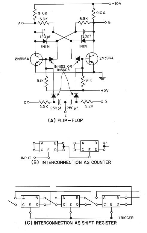

von Helmut S. (helmuts)
Das mit Transistoren zu bauen ist viel zu aufwendig. Dabei lernst du
nichts außer löten und das Projekt wird am Ende aus Zeit- und
Kostengründen scheitern.
Mindest mit 4-bit ALU und Flashspeicher für die Statemaschine solltets
du starten.
https://www.bigmessowires.com/nibbler/
Wenn du eh VHDL gelernt hast, dann entwickle und simuliere das in VHDL.
Das ist eigentlich der beste Weg.

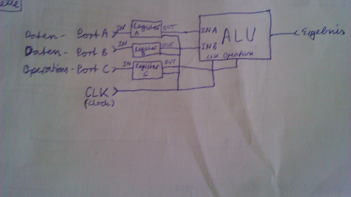

von cpu_builder (Gast)
Wahrscheinlich hast du Recht. Dennoch habe ich Probleme beim Erstellen
eines Blockschaltbildes.. Was genau benötigt eine CPU?
Taktquelle, Befehlszähler, ALU, Register inkl. Befehlsregister,
Befehlsdekoder, etwas zum Ansteuern des Speichers...
Kann mir jemand da helfen?

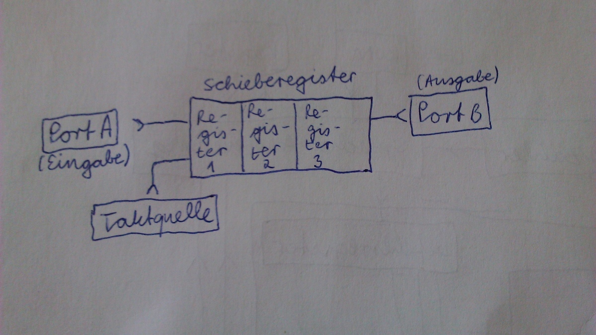

An sich doch nur die 3 FlipFlops im Schieberegister. Oder?
Welche weiteren Signale? Sorry, aber im Gebiet von Registern/CPUs/...
bin ich Anfänger, keine Ahnung was da fehlt. Ich könnte die FlipFlips,
die das Schieberegister bilden, zeichnen, aber das bringt ja kein
weiteres Signal hervor

Hm. Mit dem Ziel einer CPU im Auge sollte der Mechanismus universeller
als ein Schieberegister sein. Ein Schieberegister ist eine
spezialisierte Form bei der bei genau einem Ereignis des Taktes, die
Daten vom Eingang in das erste FF, vom ersten FF in das zweite etc.
übernommen werden und das gleichzeitig für alle FFs.
In einer CPU ist aber die Abfolge möglicherweise zeitlich voneinander
getrennt. Oder es sollen nur Daten vom Eingang ins erste Register und
zwei Sekunden später Daten vom zweiten ins dritte Register übernommen
werden ohne das die anderen Register verändert werden.
Man muss also die Erzeugung der Steuersignale für die Register von der
Struktur des Datenflusses trennen. Im Effekt muss es möglich sein, die
Signale zur Datenübernahme (und später auch zur Ausgabe) getrennt
voneinander zu steuern. Ein Schieberegister ist aber per Definition ein
Ganzes, bei dem das nicht möglich ist.
Was Register und Flip-Flops betrifft, solltest Du Dich informieren.
Allgemein gibt es mindestens ein Signal, das bei einer Flanke oder einem
Zustand die Eingangssignale speichert. Im Detail sind das die
verschiedenen Flip-Flops. Also RS-FF, oder D-FF oder andere. Gehe mal
von einem flankengesteuerten D-FF aus.

Ich schreibe jetzt einfach mal was ich denke (sonst kommen nur
unlogische Resultate meiner Gedankengänge an):
Register sind FlipFlops
D-FlipFlops
Und übernehmen bei einer Taktflanke den aktuellen Wert am D-Eingang
3 davon habe ich
Jetzt brauche ich einen Multiplexer der je einen D-Eingang nach "außen"
führt und einen zweiten Multiplexer, der den Port oder das vorherige
Register auswählt.
Am Ende wird das Register 3 über den einen Multiplexer an Port B
(Ausgabe) geführt.

von Theor (Gast)
cpu_builder schrieb:
> So sehr ich solche Rätselaufgaben auch mag, bin ich jetzt ratlos und
> benötige einen Tipp..
Das mag auch an meinem didaktischen Ansatz liegen. Vielleicht passt er
für Dich nicht.
Ich bin nämlich gerade versucht zu sagen: "Mach es nicht so
kompliziert". Aber zuvor habe ich gesagt: "Mach es ein wenig
komplizierter". Und das geht doch nicht! Oder doch? :-)
Naja.
Also ich habe mir das so vorgestellt.
Aus den Zeichnungen werde ich nicht ganz schlau..  was || oder ||| z.B.
bedeutet
Aber du meinst
Eingabeport->-Register1->-Register2->-Register3->-Ausgabeport
Und Übernahmesteuerung über einen durch FlipFlops als Zähler verzögerten
Takt
Oder?
von Theor (Gast)
> bedeutet
Öh. Wo kommt da "||" oder "|||" vor?
Wie auch immer. "|", "_" und "-" sind einfach Linien einer Zeichnung.
"^" und ">" sind Pfeile. "+" sind Ecken.
> Aber du meinst
> Takt
> Oder?
Richtig.

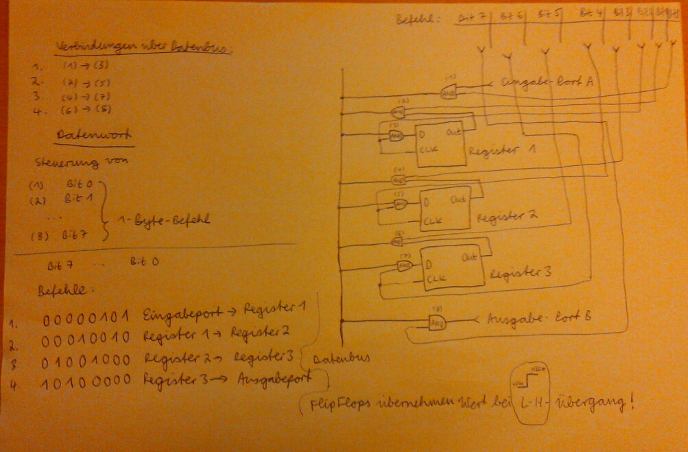

Theor schrieb:
> Bus statt einer einfachen sequentiellen Struktur
Okay
Theor schrieb:
> Also ein Eingang, drei Register, ein Ausgang.
Wie zum Anfang
Theor schrieb:
> Was fehlt noch an Einheiten? Welche Steuersignale brauchst Du?
Also alle hängen an demselben Bus.
Dann brauche ich AND-Gatter.
Die schalte ich zwischen die Ein- und Ausgänge der FlipFlops (Register)
und den Bus
und mit einer Control Unit / Steuerwerk sende ich entsprechend an den
zweiten AND-Eingang "HIGH", wenn ich den dort befindlichen Eingabe-Port
z.B. mit einem Register-Eingang verbinden möchte.
Und damit das nicht so kompliziert in Logikform gebaut werden muss, bzw.
es updatefähig ist, gibt es den Mikrocode, oder?
Wenn das alles richtig bis hier ist, habe ich es verstanden
von Stefan F. (Gast)
Wieso das? Die D-Register übernehmen die Daten vom Bus bei einer
Taktflanke bzw. Impuls. Und sie liefern den gespeicherten Wert ab, wenn
der Output-Enable Pin aktiviert wird.
Sag bloß, du kennst den 74HC573 nicht? Den würde ich jedenfalls als
Register benutzen.

von Theor (Gast)
> Okay
> Wie zum Anfang
> und den Bus
Naja. Wie gesagt. Mach eine Zeichnung. Dann sieht man es ja, ob Du es
verstanden hast.
Das mit dem Mikrocode lassen wir mal am besten aussen vor. Das ist ein
späterer Schritt.
Du solltest um Schaltwerke realisieren zu können in boolscher Algebra
mindestens befriedigend fähig sein.
D.h. eine Wertetabelle aufstellen können, eine boolsche Gleichung
aufstellen oder aus der Wertetabelle gewinnen können, die disjunktive
und konjunktive Normalform aufstellen können, sie vereinfachen  können,
ein Karnaugh-Diagramm aufstellen und in Gleichungen umsetzen können.
Einfache Fälle bis zu drei oder vier Variablen sollten Dir irgendwann in
wenigen Minuten von der Hand gehen. Das ist Basis-Handwerk wie das
Schraubendrehen.
Theor schrieb:
> Was müsstest Du tun, damit Du die Datenpfade mit einem binären Wort
> steuern kannst?
Die einzelnen Bits des Wortes mit den AND-Gattern (2. Eingang, wie eine
Art "enable") verbinden? Bzw. bei dem zweiten verbundenen AND-Gatter,
das low-aktiv sein soll, noch NOT davor?
Theor schrieb:
> Du gibst einen der möglichen Datenpfade vor und die vom Takt getriebene
> Logik durchläuft die erforderlichen Schritte.
Und das Steuerwerk muss noch im Programmzähler den Zyklus (fetch,
Ein Bild sagt mehr als tausend Worte! :-)
Im übrigen wirst Du vermutlich mit dem AND nicht glücklich. Das siehst
Du dann wahrscheinlich schon von selbst in der Skizze.
Verbal ist so vieles möglich, was in einer Skizze ganz offensichtlich
nicht geht, weil dort der Gesamtzusammenhang offenbar wird. Verbal kann
man immer nur einen Teilaspekt in den Focus rücken.
Versuche es mit der Skizze. Das sind alles Schritte, die Du machen
solltest, denke ich.
Ich habe heute nicht mwhr genug Zeit dafür. Morgen sende ich ein Bild
davon, was ich gezeichnet habe.
Wieso geht AND nicht? Nicht dass ich alles umsonst zeichne...

von Theor (Gast)
Naja. So viel ist das ja nicht. Ausserdem sind Fehler wesentlich
lehrreicher als auf Anhieb Funktionierendes.
Aber wenn ich Dich richtig verstehe, und Du die Bus-Version zeichnen
willst, dann werden die Ausgänge mehrerer AND-Gatter zusammen
geschaltet.
Falls das so ist: Was passiert, wenn ein AND-Gatter eine log. '1' und
ein anderes eine log. '0' ausgeben will? Das gibt Aua!
Stefanus F. schrieb:
> getaktete Speicherzellen in der richtigen Reihenfolge taktet
Also so etwas wie
1000
0100
0010
0001
1000
0100
was immer weiterläuft?
von cpuser (Gast)
Aber nur wenn man einen IC als Vorlage für den diskreten Aufbau
verwendet. Praktisch ausgeführte RTL / DTL wie sie in den 60er Jahren
gebaut wurde kann ausgangsseitig problemlos wired -OR oder -ANDs bilden.
Dann sieh nochmal vor 20 Uhrvorbei. Ich mache den Schaltplan noch heute.
MIT ANDs!!
> geschaltet.
Nein, je Ausgang+Eingang wie benötigt

Hier meine Lösung mit AND-Gattern:
Ich habe jetzt eh vor mit ICs zu arbeiten, wenn einer mit 4 Gattern oder
programmierbarem 4-bit-Zähler genauso viel wie ein einzelner Transistor
kostet.
Theor, kann es sein dass du Lehrer bist?
von Theor (Gast)
> Vielen Dank Stefanus F.!
> Das hilft mir deutlich beim Verstehen.
Ja. Schon nicht schlecht. Die Ablaufsteuerung kommt noch, oder?
Jedenfalls ist das Problem mit den ANDs, wie ich erwartet habe,
vorhanden.
Du hast mir auf meinen Einwand, dass die Ausgänge mehrerer ANDs zusammen
geschaltet werden, geantwortet, dass: "Nein, je Ausgang+Eingang wie
benötigt".
Tatsächlich ist aber ist das dennoch der Fall. In der Skizze sehe ich,
dass die Ausgänge aller AND Gatter auf die Busleitung gehen. Damit sind
sie "zusammengeschaltet" und es entstehen Konflikte wenn ein AND eine
'1' und ein anderes eine '0' ausgibt.
Siehst Du es?
Verdammt, hast Recht... Wie sonst?!

von Theor (Gast)
Dafür gibt es mehrere Lösungen:
Eine hast Du im Prinzip schon genannt.
Ein Multiplexer. Im Prinzip je Eingang ein AND-Gatter, - insofern hast
Du schon in die richtige Richtung gedacht, prima -, aber dazu ein
OR-Gatter mit mehreren Eingängen an den Ausgängen der ANDs.
Ein andere Lösung sind besondere Gatter die sich in einen Hochohmigen
Zustand, genannt 'Z' schalten lassen. Gibts als "Bustreiber" mit einem
Enable-Eingang. Die kann man beliebig kombinieren, solange man dafür
sorgt, dass immer nur ein Treiber zur Zeit aktiviert ist.
Es gibt noch andere Varianten. Lasse ich aber erstmal aussen vor.
Versuch mal die Multiplexer-Lösung, wenn Du magst.

Warte mal... Also werden durch den Maschinecode, den man z.B. nach dem
Kompilieren eines Assembkerprogrammes sieht, der im Befehlsregister
landet, entsprechend Mikroprogramme gestartet? Mir ist irgendwie unklar,
wie das Befehlsregister mit dem Mikrocode verbunden wird...

Ja, aber nur wenn die CPU mit Mikrocodes arbeitet. Es gibt ja auch
welche ihne Mikrocode.
Im einfachsten Fall wird das Befehlsregister bei jedem 16. Mikroschritt
mit dem nächsten Befehl aus dem Programmspeicher gefüllt, bzw dem Befehl
auf den der PC zeigt.
Die Zeilen 1 und 3 halten die Ausgänge der Quell-Register länger offen.
Beim 74HC573 muss erst das Latch-enable Signal beendet werden, erst
danach darf man die Daten auf dem Eingang/Bus wegnehmen.

Um kurz zusammenzufassen, was ich jetzt glaube zu wissen:
- Eine CPU besteht allgemein aus einer ALU, Control Unit und Registern
- Die CPU holt zunächst den Befehl, der an der Adresse des
Befehlszählers/Programmzählers liegt, und legt diesen im Befehlsregister
ab
- Danach wird durch den Befehl im Befehlsregister ein Teil des
Mikrocodes, "Mikroprogramm", ausgewählt, das die Datenübertragung über
den Bus koordiniert, und den Befehl somit in kleinen Schritten ausführt.
- Wenn der Befehl ausgeführt wurde, wird der Befehlszähler um 1 erhöht
und der nächste Befehl geladen
Mache ich da irgendeinen Denkfehler?
Wie gesagt gibt es auch CPUs ohne Mikrocode. Außerdem wird der
Programmzähler bei manchen Befehlen nicht um 1 erhöht, z.b. bei
Sprüngen.
Du siehst dass die Ablaufsteuerung der komplexeste Teil der CPU ist.
Mein verkürztes Beispiel mit Mikrocode ist noch die einfachste Variante
aber auch die langsamste.
