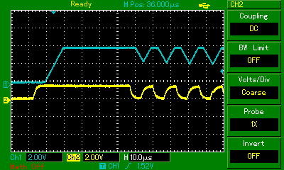

ich habe mal eine Frage bzgl. eines Problems beim Auslesen von
Messschiebern. Die Softwareseite ist kein Problem, darum geht es hier
weniger. Ich habe WABECO Teile bereits korrekt ausgelesen und wollte nun

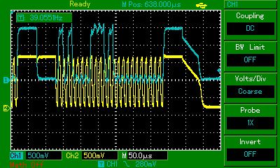

die billigen China-Teile (2x24 Bit) auslesen. Jetzt habe ich
festgestellt, dass diese 100 Khz Datenrate haben. Die Daten die bei mir
ankommen sind schrott. Nachdem Osci angucken (siehe Bilder) bin ich
stark verwirrt. Mein Osci ist ein Uni-T 2052CEL (50 Mhz, 1GS/s), sollte
aber reichen.

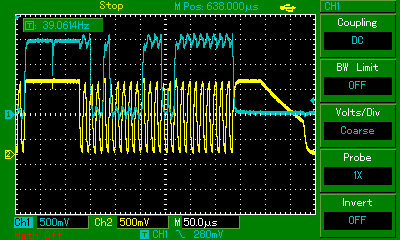

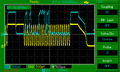

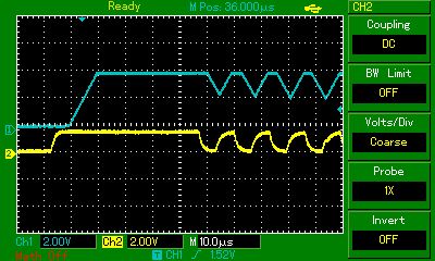

Die Bilder sind vom Taktsignal. Das gelbe ist direkt vom Messschieber
(1,5V). Das blaue kommt nach dem LM324, also 5V. Ist der LM324 zu
langsam dafür?!
Er ist aufgebaut als Schmitt-Trigger, also am negativen Eingang liegen
über Spannungsteiler 750 mV an, am positiven direkt der Eingang vom
Taktsignal vom Messschieber. Man sieht deutlich, wie das Taktsignal gar
nicht mehr auf 0V kommt und überhaupt kein Rechtecksignal ist.
Bei den Wabeco geht das Problemlos, saubere Signale. Die Takten aber
auch vergleichsweise langsam (ca. 1khz).
Liegt das wirklich am LM324, gibt es da andere Typen die am Besten
Pinkompatibel sind aber leistungsstärker?

von karadur (Gast)
Das ist aber kein Schmitt-Trigger sondern ein Komparator in der
Beschaltung.
Die Slewrate reicht nicht. Nimm einen passenden OP.

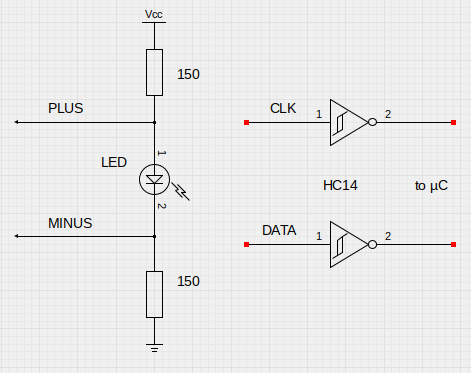

Ich mach das so, wie im Bild. Die rote LED dient als Zehnerdiode für die
Versorgung des Messschiebers und gleichzeitig als Kontrollleuchte. Die
Signale sind invers, entweder die SW kann das oder man benutzt zwei
weitere Inverter.
MfG Klaus

von Michael B. (laberkopp)
MosKiller schrieb:
> Ist der LM324 zu langsam dafür?!
Ja.
Nim LM339=LM2901 Komparatoren.

von 2 Cent (Gast)
Schmitt-Trigger hiesse: Mitkopplung im Nichtinvertierenden Zweig um eine
Hysterese zu erzielen. Das hast du hier anscheinend gar nicht erst
versucht, und das ist gut so. Du wolltest einen Komparator bauen.
Das ist dir ja auch ansatzweise geglückt, wenn auch die Slewrate, siehe
fallende Flanke, extrem Grenzwertig ist. [auf dem Scope: langsamer,
nicht senkrechter Anstieg und Abfall]
Vielleicht kommst du trotzdem mit einem blauen Auge davon:
Dein Hauptproblem ist die Totzeit von ca. 30us, welche der OP benötigt
um aus der extremen Übersteuerung herauszukommen. [Auf dem Scope: die
horizontal versetzte Antwortzeit "Dachlänge"]
Lösungsansatz:
Die Kathode der LED klemmt mit 150Ohm an GND; hau dort eine Drahtbrücke
drüber, und ggf den anderen Widerstand verdoppeln.

von MosKiller (Gast)
so, ich habe jetzt neue OPs erhalten (THS24). Ich bekomme nun ein extrem
sauberes Rechtecksingal, passend zum Eingangssignal. Timing passt jetzt
(schon mal gut).
Jetzt habe ich aber ein anderes Problem, ich weiß nicht ob es am
Messschieber liegt:
Eingestellt am Messschieber 28,61 mm. Das Taktsingal ist sauber. Das
Datensignal hüpft hin und her. Und das jetzt direkt am Messschieber
gemessen.
Ich frage mich jetzt ernsthaft warum?! Wenn ich doch den Messschieber
nicht bewege, dann sollte das doch konstant sein (so wie bei den Wabecos
auch). Warum springt das die ganze Zeit?!

Mit dieser Aussage läßt sich wenig anfangen. Du solltest mit einem
ordentlichen 2strahl Oszi gleichzeitig am Komparatoreingang und am
Ausgang oszillographieren. Da kannst du schon mal sehen, ob sich die
Signale unterscheiden.
Nach meiner Erfahrung (speziell mit dem 2x24) Protokoll kann das
"zappeln" 2 Ursachen haben (leider auch in Kombination.
1. Die letzte Anzeigestelle zappelt. Das ist bei den alten 2x24 recht
normal. Das kannst du dann per SW eliminieren, wenn es stört.
Allerdings waren Protokollausgabe und Anzeige dabei immer synchron. Das
die Anzeige still steht, die letzte Stelle bei der Ausgabe aber zappelt
ist mir nie untergekommen.

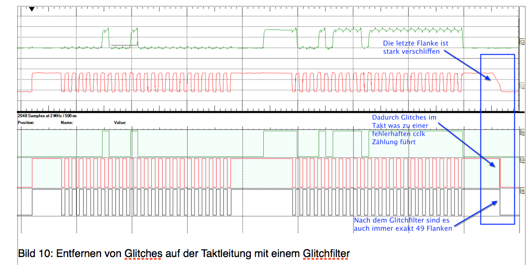

2. Dann hast du es noch (speziell beim 2x24) mit Glitches zu tun. (Bild
1 - reale Messschieberaufnahme!)
Da kannst du technisch gegensteuern (Glitchfilter) und ggf.
programmatisch wenn du dich tunlichst ans Protokoll hältst, wonach die
Daten nur 1us vor/nach der positiven Taktflanke gelesen werden dürfen.
Außerdem führen stark verschliffene Flanken zu Fehltriggerungen des
Komparator (Bild 2)

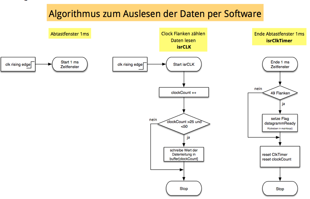

Mein Algorithmus sieht aus wie im Bild:
Die Daten werden ab der 26. Clock-flanke in ein 24bit array geschoben.
Nach der 49. flanke werden die Daten konvertiert falls das datagramm ok
war (Bild Konvertierung)

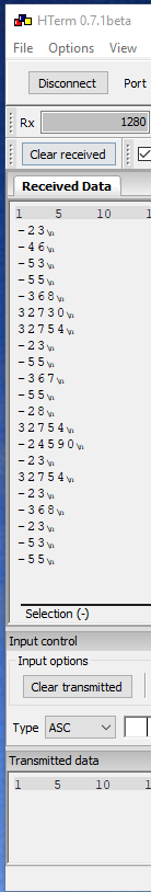

Anbei mal ein Log der Daten. Das sind nicht nur die Stellen (kann ich
auch am Osci bezeugen, vgl. auch mit Video). Da zappelt von vorne bis
hinten alles.

Hallo nochmal. Sorry das das so lange gedauert hat, hatte aber keine
Zeit aktuell.
Ich habe jetzt mal ein Bild aufgenommen (eher gesagt 2). Der Bildername
ist equal to dem gemessenen Wert (abgelesen auf der Anzeige des
Messschiebers).
Aufgenommen immer die 2. 24 Bit von 2x24 Bit.
Ich habe versucht, händisch, erstmal das ganze zu verstehen. Es ist
immer von links nach rechts die nachfolgenden Bits.
Bei -7,32 habe ich: 010100001110100000000000
Bei 31,72 habe ich: 110010000011100111111111
Wenn ich das in den Rechner eingebe vom PC (binär), und mit den o.g.
Formeln umrechne, komme ich def. nicht auf die Messwerte die das Display
anzeigt.
Was mache ich falsch?!
Ja, denn das ist ein OPV mit 1MHz VErstärkungs-Bandbreitenprodukt. Als
Komparator ist der nicht sonderlich schnell.
Nimm einen ECHTEN Komparator, hier LM339. Aber auch da sollte man dem
eine kleine Hysterese spendieren.
https://www.mikrocontroller.net/articles/Schmitt-Trigger#Schmitt-Trigger_mit_Operationsverst.C3.A4rker_oder_Komparator
