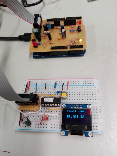

Hallo an die Wissenden,
ich mache derzeit meine ersten Gehversuche mit Mikrocontrollern, genauer
gesagt mit einem ATTiny13A, einem Steckbrett, einem einfachen
ISP-Programmer und softwareseitig unter C mit dem Atmel Studio 7.
Meine wichtigsten Informationsquellen sind das Datenblatt und viel
nachlesen im Internet. Das sieht auch schon für meine bescheidenen
Anfänge recht gut aus.
Der nächste Schritt für mich wäre der Anschluß eines einfachen Displays
(diese OLED-Dinger mit 128x64 Pixeln, wie man sie für kleines Geld
kaufen kann).
Ziel ist es, den ADC-Wandler mal experimentell zu erkunden und die
Messwerte direkt auf dem Display anzeigen zu lassen.
Was ich bisher rausgefunden habe: Mein ATTiny13A kann das nicht, ein
ATTiny85 wäre wohl das Minimum.
Jetzt meine Frage: Welche AVRs kommen in Frage? Ich hätte für später
gerne ein paar mehr GPIOs als der ATTINY85 bietet. Was wäre die
nächstgrößere Empfehlung? Bzw. was sind die Kriterien, nach denen ich
entscheiden kann, wenn i2c ins Spiel kommt? Ich würde gerne bei der
kleinstmöglichen MCU bleiben.
Auf der Website
https://en.wikipedia.org/wiki/ATtiny_microcontroller_comparison_chart
steht i2c bei vielen ATtinys dabei, aber ich habe im Internet praktisch
ausschließlich den ATtiny85 für konkrete Beschaltung und Beispiele
finden können. Sind die anderen ATtinies dafür nicht geeignet und falls
ja - warum? Oder geht mein Vorhaben mit allen ATtinies, die in der
Tabelle mit i2c gelistet sind?
Was den Anwendungsfall angeht: Es geht nicht um konkrete Projekte,
sondern ausschließlich um learning by doing für einen Anfänger.

von Anfänger (Gast)
Danke schonmal für die Antworten.
Zusammengefaßt heißt das - ich kann jeden beliebigen ATtiny nehmen, der
in der Liste
(https://en.wikipedia.org/wiki/ATtiny_microcontroller_comparison_chart)
mit i2c gekennzeichnet ist, wenn ich ein Beispiel für den ATtiny85 nehme
und die Ports entsprechend verdrahte?

von S. Landolt (Gast)
> ... und nicht für die vielen anderen ATtiny-Typen?
Weil die 'i2c-Unterstützung', also die TWI-Handhabung, bei allen AVR8
(nahezu) identisch ist. Und ja, das gilt auch für die ATmega.
von Norbert S. (norberts)
Nur der Vollständigkeit halber: Das gilt, solange I2C/TWI nicht in Form
der USI daher kommt. Damit geht es zwar aber es ist ein Albtraum.
Gruß,
Norbert
PS:
Für TWI muss man sich bei den kleinsten AVR8 mit dem 'USI' herumärgern,
wenn man Hardwareunterstützung haben will, das ist etwas lästig - dann
lieber gleich in Software.

von Ralph S. (jjflash)
Ich möchte einmal resumieren (auch wenn der TO schon lange nichts mehr
geschrieben hat):
Er wollte (ursprünglich) auf einem ATiny13, dann auf einem ATtiny85 per
I2C ein OLED Display mit 128x64 Pixeln ansprechen, einen ADC auslesen
und diesen Wert auf dem Display anzeigen.
Tatsache ist, dass es nicht so wirklich geschickt ist mit den kleinsten
der kleinen anzufangen, aber er wollte ja auch den Chip klein halten
(ich denke mal er meinte die äußeren Abmessungen) und wahrscheinlich
wollte er keinen SMD Baustein verwenden (dann wäre wohl die
Standardaussage, einen ATmega48-328 zu nehmen, wohl wirklich nicht
schlecht).
In Abmessungen klein wäre ein STM8S103 (der aber als SMD und müßte erst
noch auf einen Adapter gelötet werden)... aber es soll ja AVR sein (und
prinzipiell nicht wirklich schlecht, weil es sehr große Unterstützung im
Netz gibt und der kostenfreie AVR-GCC Compiler von einer sehr guten
Qualität ist).
Wenn er also wenig Pins mag, aber dennoch ein paar mehr GPIOS und es AVR
sein soll:
ATTiny44
Das USI (egal was oben geschrieben ist), ist wirklich zum abgewöhnen.
Und ja, ich hab das schon programmiert... als UART. Eine I2C
Implementation habe ich mir gespart und das mittels Bitbanging gemacht.
Für ein 128x64 OLED reicht es jedenfalls, zumindest als Textdisplay
(Grafik ist aufgrund des sehr geringen RAMS nicht oder nur sehr
eingeschränkt machbar.
Der ATtiny44 hat:
DIP14 oder SOIC14 Gehäuse (schnuckelig klein)
4 kByte Flash
256 Byte RAM
256 Byte EEProm
10 Bit
läuft bei internem Taktgeber mit 8MHz
kostet bei Reichelt 1,15 Eur (DIP14) oder 0,62 Eur (SOIC14)
Aus China gibts das 5er Pack in SMD für 2,86 EUR
https://www.ebay.de/itm/5PCS-New-Original-ATTINY44A-SSU-SOP-14-IC/201539508026?epid=1504665788&hash=item2eecb0d73a:g:c1wAAOSwr7ZW4pLa
(Hab ich jetzt einfach mal bestellt, sollte mir bei meinem Basteltrieb
den ich jetzt im Kopf habe mein einziger verfügbarer Tiny44 zerstört
werden)
Hat, wenn man den Resetpin nicht als GPIO verwendet (was man nicht tun
sollte, da dann kein ISP-Flashen mehr geht) bei internem Takt noch 11
GPIO's übrig. Hiervon würden 2 für das I2C des Displays benötigt werden
wonach nach Adam Riese 9 GPIOs zur freien Verfügung, wobei 8 davon als
analoge Eingänge verwendet werden können (wenn bspw. PB0 und PB1 für ein
Bitbanging I2C verwendet werden könnten).
Opfert man 2 weitere GPIOs, könnte man daran auch ein OLED Display mit
SPI-Interface anschließen (und sich dann, wenn es denn sein muß auch
noch einmal mit dem USI beschäftigen).
Die Aussage dass auf einem Tiny der Font des Displays zuviel Speicher
fressen würde stimmt nur bedingt:
Auf diesem Display ist ein 8x8 Font noch gut lesbar. Geht man davon aus,
dass man die Ascii Zeichen 0-31 wegläßt und mit dem Leerzeichen (Ascii
32) bis Ascii 127 den Zeichensatz abbildet, hat man 96 Zeichen zu je 8
Byte was einen Speicherbedarf von 768 Bytes für den Zeichensatz
bedeutet.
Ein Programm hat also noch mehr als 3 kByte zur Verfügung.
Reicht der Flash-Speicher nicht, kann auf den ATtiny84 mit 8 kByte Flash
umgestiegen werden (der dann auch 512 Byte Ram anstelle von 256 Byte
hat, was aber immer noch nicht für den Grafikbetrieb reicht).
Am We werde ich mich mal dran setzen und sehen, wie gut so etwas
implementierbar ist.

Meine Library für ein OLED-Display mit SSD1306 oder SH1106 Controller
braucht incl. Font weniger als 2 kByte Flashspeicher im Textmode. Sollte
also eigentlich auch für ein Attiny44 noch gut gehen.
http://www.github.com/Sylaina/OLED-Display/
Smile, Dankeschön, ich kenne deine .c *.h Software. Ich hatte hier zuvor
meine eigene veröffentlicht gehabt (für STM8) die, zugegebenerweise,
irgendwie wenig Beachtung fand. Ich werde mich für die Versuche daraus
bedienen und bspw. die Grafikfähigkeiten natürlich strippen.
Prinzipiell glaube ich nicht, dass das für einen Tiny44 lange dauern
wird (es sei denn, ich will unbedingt I2C mit USI machen - irgendwann
hatte ich das mal gemacht gehabt für einen 2313, muß ich sehen, ob ich
das in meinem Datenwust wieder finde).

Zum eigentlichen Thread: Hab ich mich hingesetzt und für den Tiny44 das
OLED-Display implementiert (mittels Bitbanging I2C), dem Tiny44 mittels
USI Uart und SPI beigebracht und meine eigene, rudimenträre printf
Funktion (die kein float kann, aber einen "neuen" Formater bekommen hat:
%k. Der zeigt eine Dezimalzahl an - wie %d - nur, dass an einer
wählbaren Stelle ein Punkt eingefügt wird, sodass auf einer Anzeige eine
Festkommazahl darstellbar ist).
ADC-Funktion ist ebenfalls implementiert.
Und weil ich dabei bin, wird auch noch ein N5110 SPI-Display
implementiert. Wenn ich alles beschrieben hab, kann ich das bei Bedarf
hier (oder in Projekte & Code) als "Miniframework" einstellen.
Irgendwie hatte das mit der mickrigen MCU Charme (und mein gerade erst
fertig gestelltes Flashershield war auch im Einsatz)
PS: das Demoprogramm, dass den Spannungswert (ueber einen
Spannungsteiler) einliest, in einen Spannungswert umrechnet und diesen
via "kastriertem" printf auf dem OLED anzeigt ist 3389 Bytes groß.
Smile, mann hätte also noch gut 700 weitere Bytes um das zu erweitern.
Norbert S. schrieb:
> Moin,
> Der.Fragesteller.ist.Anfänger
> Alles schön und gut aber was soll er damit?
> I2C per Bitbanging? Ganz klasse für den Anfänger.
> Gruß,
> Norbert
... und warum nicht? I2C werde ich mit USI wohl doch noch machen, aber
immer Sinn macht das nicht.
Bitbanging ist immer dann gut, wenn man das erste mal einen neuen Chip
evaluiert. In diesem Falle hier hab ich ein I2C Busscanner gemacht, der
mir die Busbelegung mittels UART mitgeteilt hat ... und hierfür war dann
das USI schon belegt.
Beides gleichzeitig geht mit USI nicht.
Außerdem: für einen Anfänger ist doch die Schnittstelle wichtig (hier
zum OLED) und nicht, wie die Schnittstelle mit dem Device kommuniziert.
Ein Anfänger sieht nicht ob ein OLED_init() über Hardware I2C oder
Software I2C ausgeführt wird. Er verwendet init, clrscr, gotoxy, putchar
etc.
