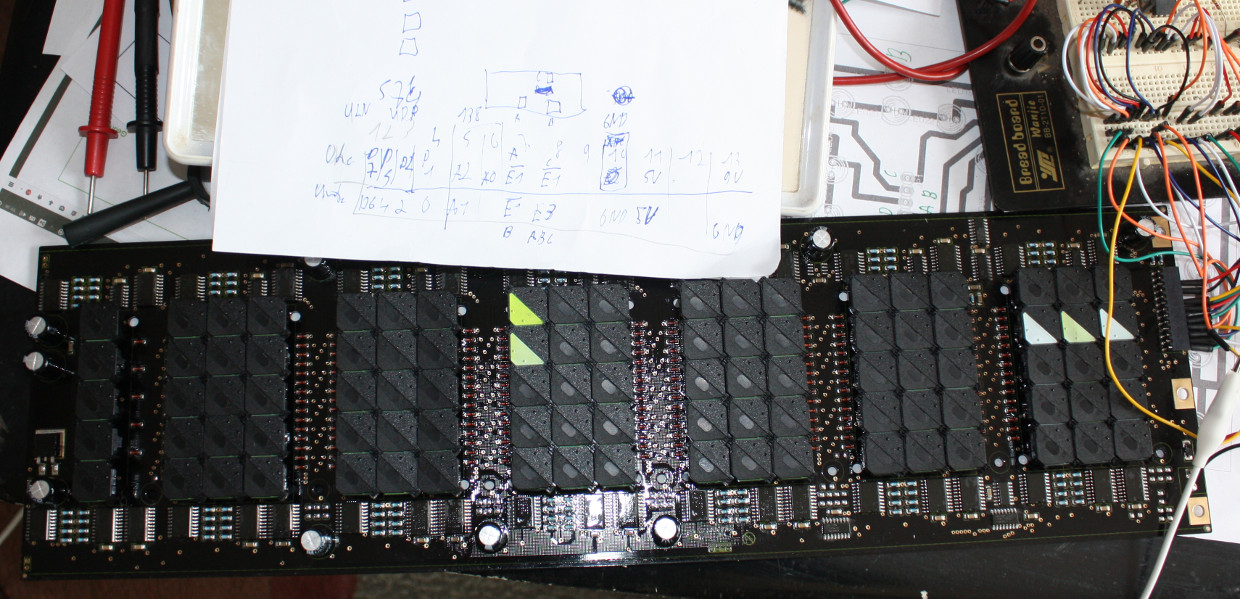

Sachverhalt: Das Display einer LKW Waage soll modifiziert werden.
Arduino Projekt 3 Ziffern 100-999 Anzeigen auf einem
Landwirtschaftlichen Fahrzeug.
Ich habe Bereits Gemessen und einen Schaltplan versucht zu erstellen.
Daraus ergibt sich für mich ein Logik SCHEMA.

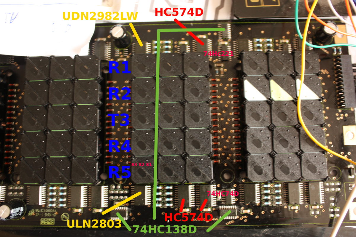

NUN habe ich Probleme beim Setzen der CP der 74HC138 und 74HC574
Und bitte Hier um Verständnis Hilfe

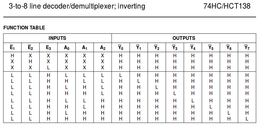

Frage : die 74HC138 Sind LOW Level wie schaltet dieser Baustein denn den
74HC574 der Zeilensteuerung
Erkenntnis : -Es liegen alle Datenbits D0-7 auf allen 74HC574 an 21Stk
             -Die Adressen der 74HC138 Sind auch Kombiniert A0-A2
             -Alle Positiven E3 Enable (aktiv H) der 74HC138 sind
Zusammen  Herausgeführt
             - Alle Enable2 Negiert 138er liegen auf GND
             - die E1 Negiert der 3 verbauten 138er sind herausgeführt
 DER Anschlussstecker Zeigt also die 8Datenbits der 74HC574
Die 3 Adressen der 74HC138
Je 74HC138 den E1 Negiert und den Gemeinsammen Enable der 138er

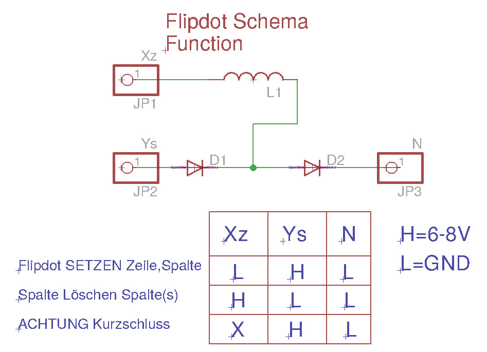

von Georg-G (Gast)
Dein Schema ist falsch. "Setzen" kann so nicht funktionieren. Es kommt
zu einem Kurzschluss via N.

Der 138 ist ein 3zu8 Decoder. E1 und2 müssen Low und E3 High sein. E1
und E2 werden intern negiert.
Diese IC sind 1 aus 8 Dekoder, sprich, einer der Ausgänge ist LOW, alle
anderen HIGH. Normalerweise nimmt man sowas als Chip select Dekoder für
Peripheriebausteine. Hier wird ein Speichertakt für Register erzeugt.
Über die drei Adressen A,B,C und die Enable Eingänge kann genau EIN
Ausgang ausgewählt werden, welche genau EIN Register mit einem Ladepuls
versorgt.

Angehängt habe ich die Beschaltung von einer Ziffer 5x3
Ein Labornetzteil zeigt mir hoffentlich ob ein Kurzschluss Besteht (1A)
ansonsten sind beim Manuellen Flippen 200mA am Netzteil zu sehen
HILFE für das Anlegen der signale wäre Hilfreich
Zuerst den DOT anwäglen und dann die Ziffer Freigeben
ODER erst die Ziffer Anwählen und dann die einzelnen Dots setzen
DANKE

Kriegt man hin, denn die Schaltung ist ja schon fertig und funktionierte
mal.
Arg unscharf. Außerdem sieht man auf so einem Photo keine VErbindungen.

Im Prinzip es nicht so schwer. Sowohl Spalten als auch Zeilen können per
ULN2803 aktiv auf GND gelegt werden oder per UDN2982 auf VCC. Je ein ULN
+ UDN sind zusammengeschaltet, das ist ein Push-Pull Treiber für Arme.
Deine Ansteuerung muss nun sicher stellen, da0 niemals ULN + UDN an
einer Leitung  gleichzeitig aktiv sind.
Du solltest den Schaltplan noch einmal sauber zeichnen, damit du für die
Ansteuerung einen guten, klaren Überblick bekommst, was an welchen
Register hängt.

Wenn Ich mir die Logicliste des 74HC138 Anschaue denke ich bekomme ich
irgendwie Probleme denn ich sollte ja Ausgang 7 zum schalten benutzen
Zusammen mit einer Ziffer
ODER mach ich da ein Denkfehler da die 74HC574 das Speichern
Also Zuerst die Ziffer anwählen.
Ja natürlich! Das ist ja der Witz an den Bausteinen!
Daten auf den Bus anlegen, Taktsignal für Register erzeugen, Daten
werden gespeichert und erscheinen am Registerausgang.

Du mußt die Ziffer zeilenweise schalten. Da aber je nach Polarität die
Relais/FlipDots ein anderes Zeilen Signal benötigen, mußt du jede Zeile
2. Schalten
Zeile1 auf HIGH
Alle Spalten auf LOW, die LOW sein sollen
Alle Spalten auf Tristste (kein Treiber an den Spalten aktiv)
Zeile1 auf LOW
Alle Spalten auf HIGH, die HIGH sein sollen
Das Ganze für alle Zeilen mit den passenden Pausen von ein paar Dutzend
Millisekunden.
Um das zu Erreichen, muss man die passenden Bitmuster auf den Datenbus
legen und über die passenden Speicherpulse im Register speichern. Dabei
muss man halt aufpassen, daß zwischendurch keine ungültigen Zustände
entstehen und ULN und UDN am gleiche Signal gleichzeitig aktiv werden.
Im einfachsten Fall schaltet man alle Treiber zwischendurch aus und
stetzt immer nur die aktiven Treiberausgänge neu.

Für mich wäre das Zusammenspiel der beiden unteren Register
mal interessant warum da die Zeilen und spalten getrennt wurden
Das ist ja wegen dem Rücksetzen DENKE ICH.
Mir ist der Stromfluss nicht ganz klar.
der UDN bringt die Plus der ULN die Minus
Da unten 2 74hc574 Verbaut sind denke ich das dies mit der Zeilen
Spaltensteuerung zu tun haben wird
KANN Jemand mal bitte den Stromfluss zum Rücksetzen verdeutlichen.
Ich habe Ja die Polung im Schaltplan markiert um Auf und Zu klappen der
Flipdots zu Realisieren.
Danke
Ich hoffe Das ich das mit meinem Verständniss von der Materie
Hinbekomme.

Es gibt pro Ziffer 3 Register, welche zwei 8 Bit-Treiber ansteuern. IC12
wird über 2 getrennte Register angesteuert, um Zeilen und Spalten
getrennt zu kontrollieren. IC7 wird 1:1 von IC3 gesteuert. IC1 ist eine
Verriegelung der Register IC4 und IC5, damit wird ein Kurzschluß
verhindert, falls die Software falsche Steuerdaten in die Register
schreibt. Damit ist die Ansteuerung idiotensicher ;-)
IC2, IC8 und IC9 erzeugen die Speichertakte für die jeweiligen Register.
Der Speicherpuls wird generiert, indem man den jeweiligen Ausgang über
die Eingangsbits selektiert, der geht dann auf LOW. Beim Deselektieren
geht er wieder auf HIGH, mit dieser steigenden Flanke werden die Daten
in den Registern bzw. FlipFlops gespeichert.

Denn es ist Ja ion Positiv und Negative Seite gesplitet mit den IC 7 UDN
und IC12 ULN
Wenn der UDN 2982 Eine Spalte auf Positiv Schaltet und der ULN eine
Zeile auf Negativ  Wird der DOT gesetzt. / Sichtbar
Schaltet der UDN die Zeile auf Positiv und der ULN die Spalte auf
Negativ
wird der Dot wieder Zugeklappt.
somit müssen unterschiedliche Bitmuster geladen werden für auf und zu
ca 30std Arbeit und noch kein Flip ;-)

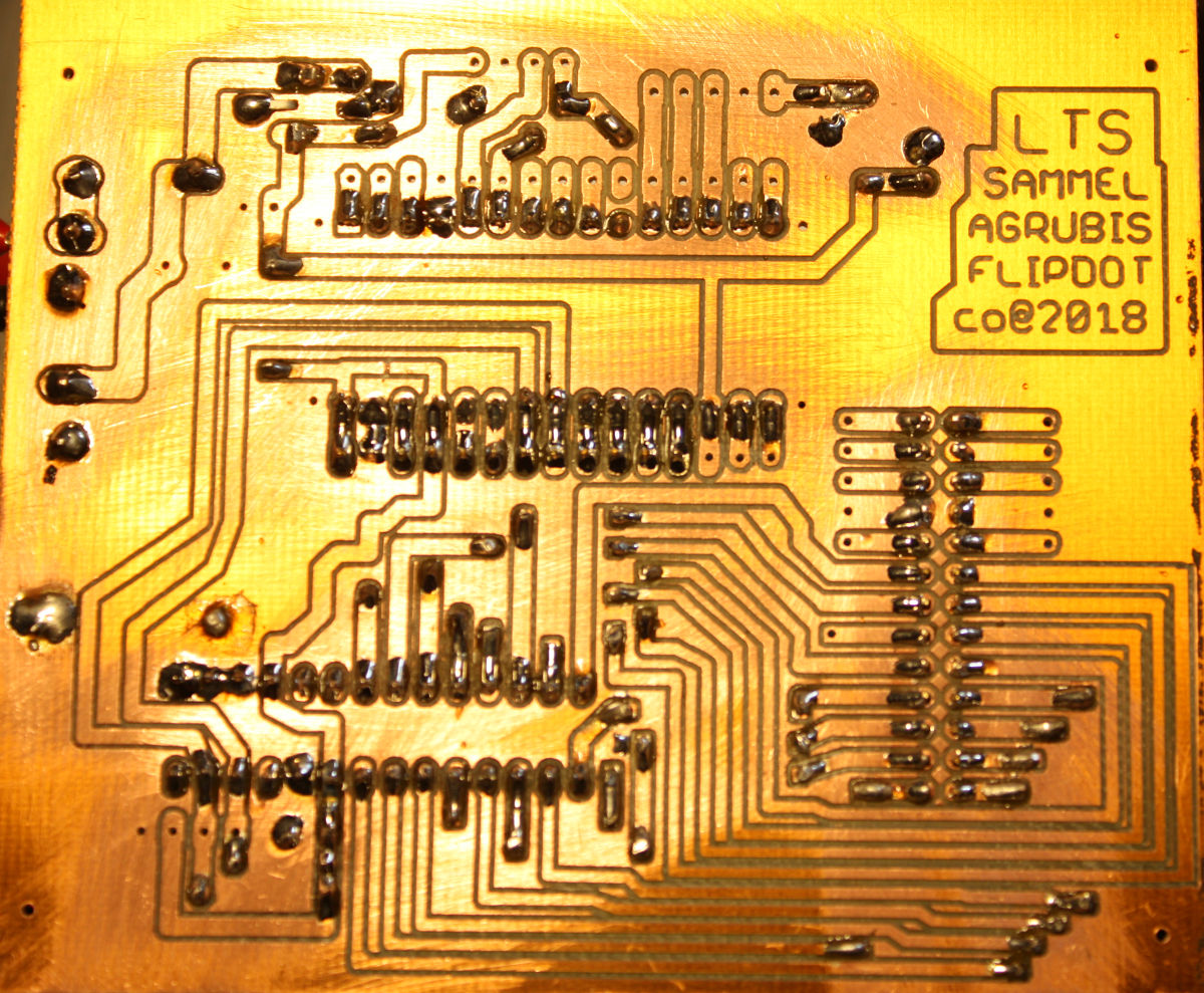

von Kurt S. (bmbbsr)
Neues von der Flipdot Front
Control Board erstellt gefräst und Gelötet
Daten Anbei
Leider ist beim Controllbus eine Änderung eingetreten Pins Vertauscht
Kein grosser Akt aber der Code Ändert sich.
#define DEOCDE_IC4 0b11110000
#define DEOCDE_IC5 0b11011000
#define DEOCDE_IC3 0b11101000
DAS Ergebniss ist aber das Gleiche nur die unteren Beiden Zeilen sind
zum Anschalten der Dots zu Bewegen
Aber Ausschalten lassen sie sich alle.
SOMIT ist Hardwaremässig alles in Ordnung!
Die Zeilen sind ja Bit 11-15 da stimmt was mit dem Bitshift nicht im
16Bit GPIO Muster
Analyse Folgt
ERFOLG
Das Negieren des Systems brachte mun den Erfolg
Es klackert zwar nun um so mehr und ich brauche auch 400mA
Aber es Funktioniert.
anbei die Final Dateien und das Video
DANKE AN DIE HELFER
