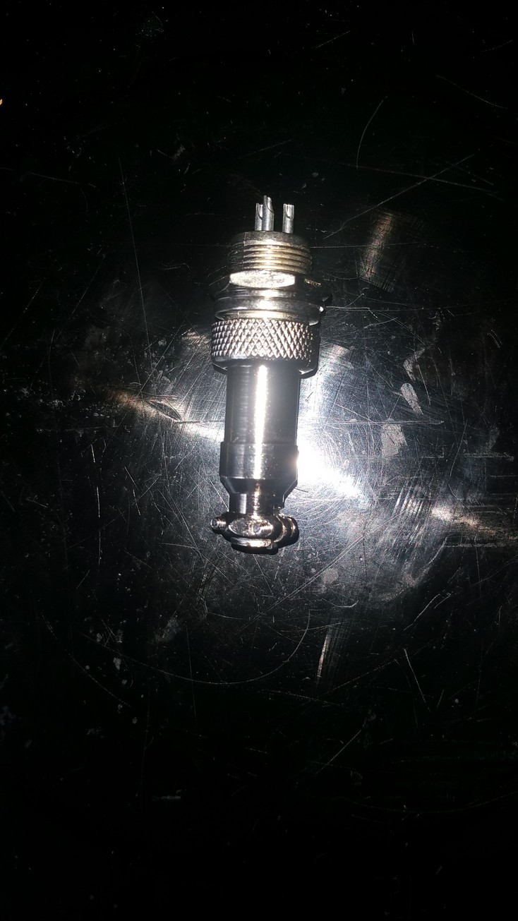

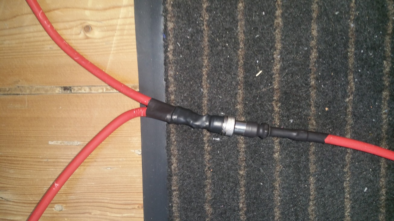

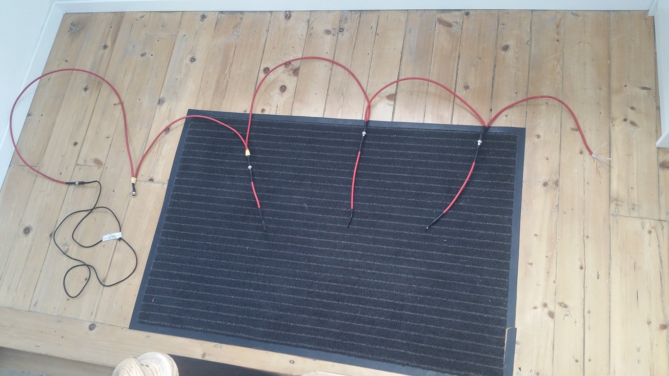

Als Verkabelung verwende ich aktuell ein Brandmeldekabel rot
BMK-J-Y(ST)Y 2x2x0,8 , ist geschirmt , leider etwas starr, hatte ich
noch ein paar Meter.

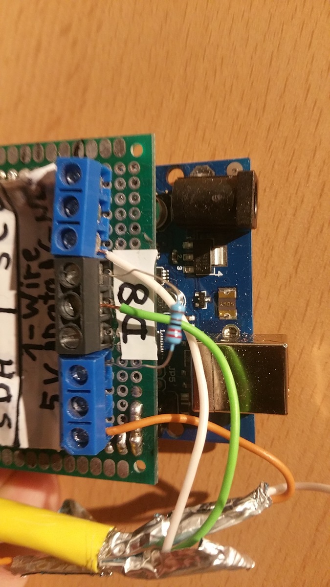

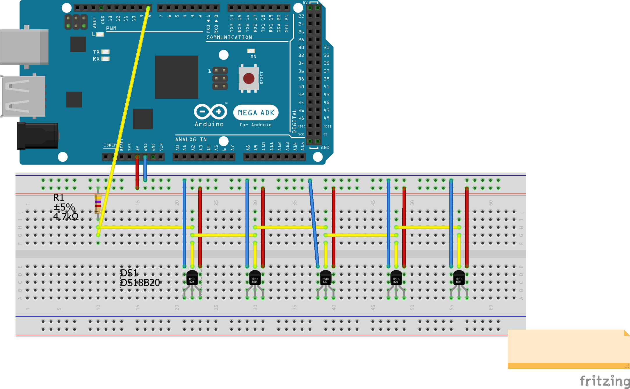

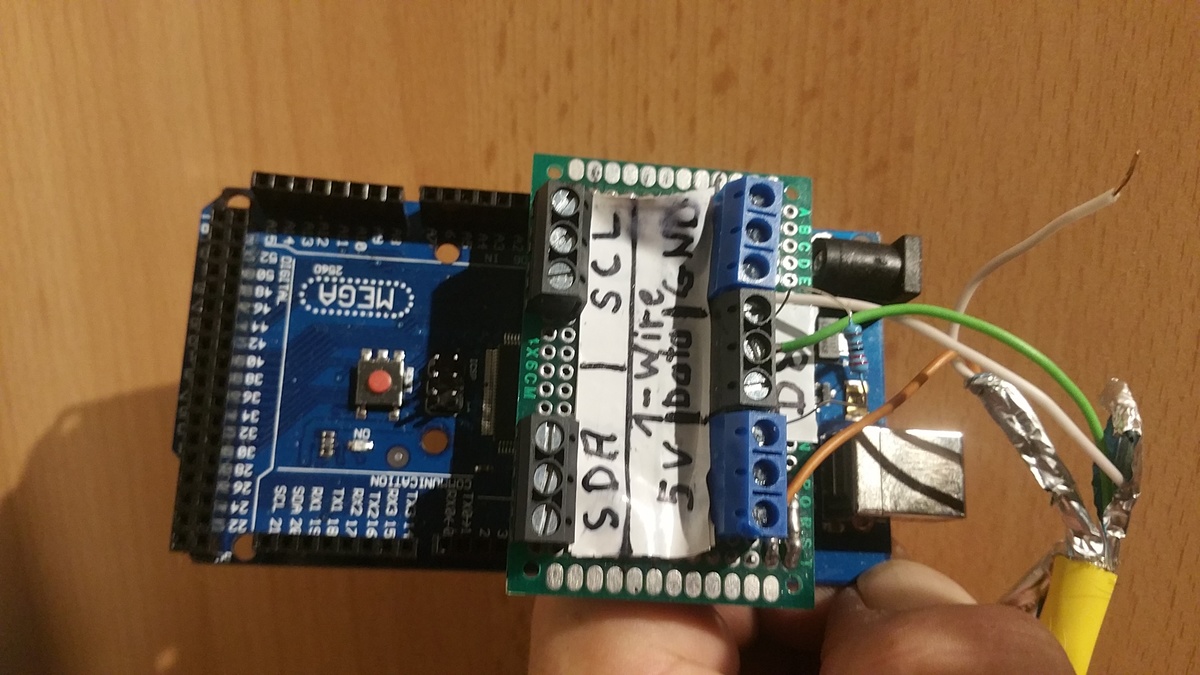

Als Master verwende ich einen Arduino Mega2560 Clone (habe hier zwei ,
einmal SaintSmart ca 3 Jahre alt und ein neuerer Clone ).
Als Pullups testete ich mit 4,7K und 2,2 k sowie mit 2x 4,7k.
Die Software zum Auslesen der Hardwareadressen als auch zum Auslesen der
Temps stammt aus der DallasTemperature.h Bibliothek.

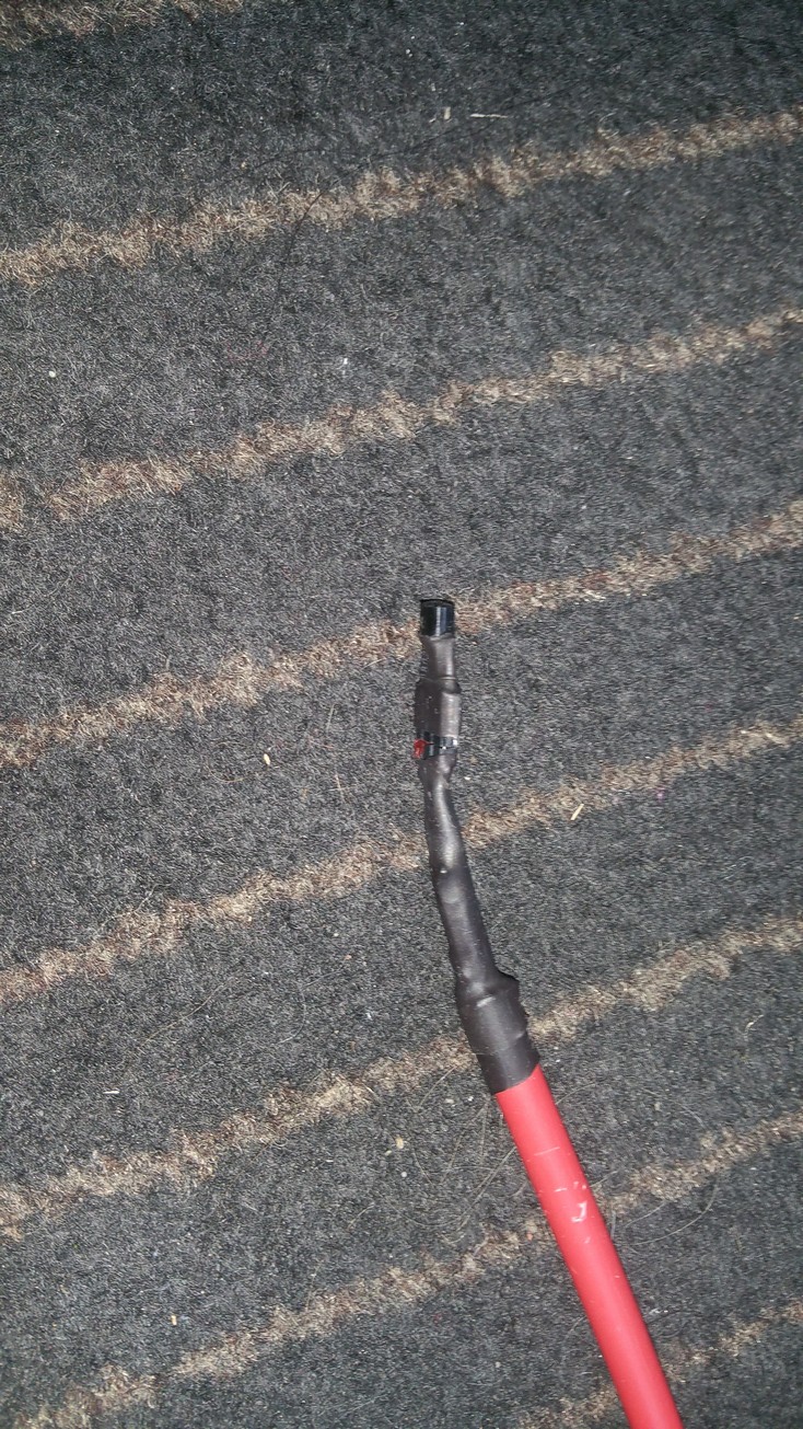

Die Sensoren sind alle an einer Leitung mit kürzeren Abgängen < 0,5m
wobei der letzte ein DS18B20 Wasserdichter Sensor ist der an einem ca 1m
langen ungeschirmten  Kabel hängt.

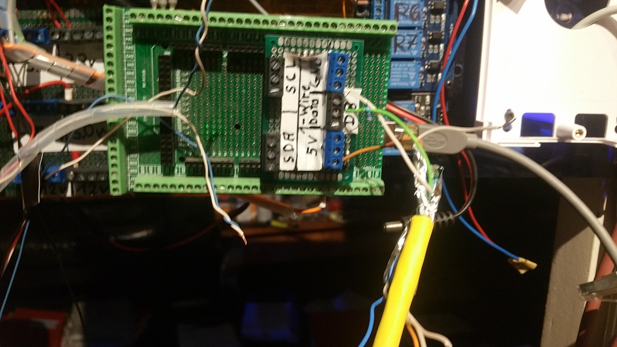

Die Verbindungen sind reine Mikrofonbuchsenstecker (siehe Bilder)
Bei den Verbindungen wurde die Abschirmung auf ca 5cm entfernt als auch
beim Anschluß zum Arduino.

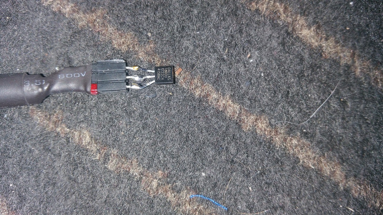

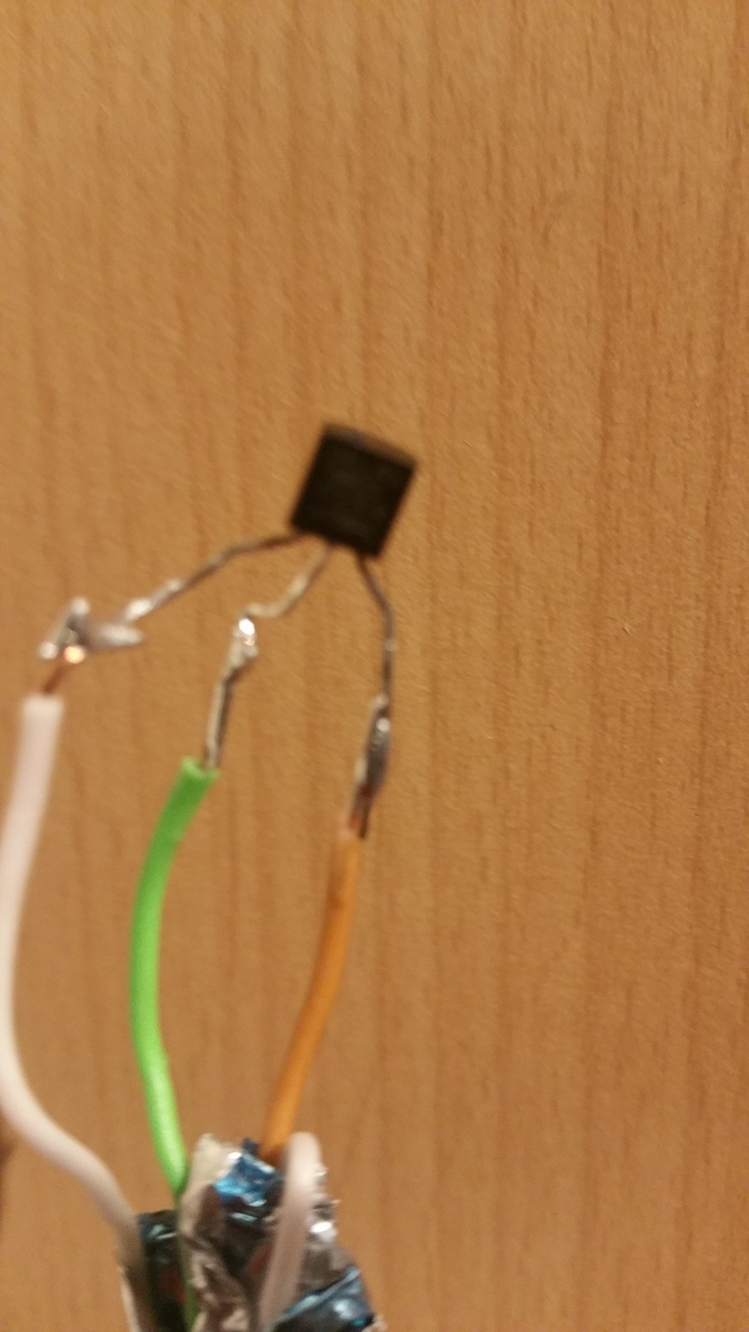

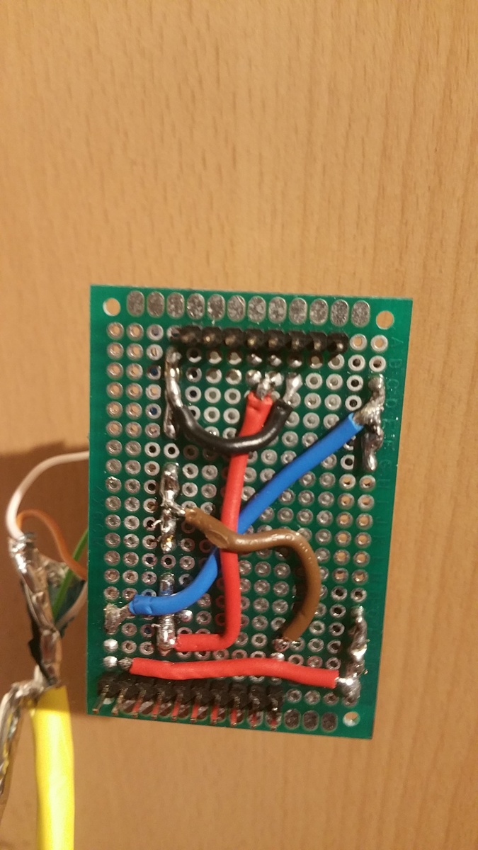

edit: Das Foto mit den offenen Kontakten des einen Sensoren dient nur
dazu damit man sieht wie der Sensor verlötet und verbunden ist.
Die Sensoren sind an Buchsenleisten angelötet damit ich sie später mal
leichter tauschen kann

von Falk B. (falk)
@ Achim A. (achim_a)
Die Längen sind unkritisch.
>Als Pullups testete ich mit 4,7K und 2,5 k sowie mit 2x 4,7k.
Ist OK.
Welche? Du meinst eine Arduino-Lib?
Unkritisch.
>Beim Auslesen der Hardwareadresse funktioniert alles 1a. Ich bekomme
>alle Adressen.
Gut. Aber geht auch auch dauerhaft? Mach das mal in einer Dauerschleife,
laß dir das Ergebnis ausgeben und beobachte.
>Nach dem Auslesen bekomme ich gerade noch Temperaturen von 2 Sensoren
>angezeigt
Das kann auch ein Fehler in deinem Programm sein.
>Jetzt weiß ich nicht mehr weiter
Wenn du hast, nimm drei deiner Sensoren und pack sie auf ein Stück
Lochraster direkt nebeneinander. Wenn dein Programm damit funktioniert,
ist es möglicherweise ein Problem des Timing oder deiner Verkabelung.
Wenn nicht, hast du einen prinzipiellen Softwarefehler oberhalb von
OneWire.

Auf dem Steckbrett funktioniert es einwandfrei.

von Peter D. (peda)
Der AVR ist etwas stark, das kann leicht zu Reflexionen auf den Kabeln
führen. Probier mal einen Widerstand (47 ... 220Ω) in Reihe zum AVR zur
Bedämpfung der Flanken.

von Achim A. (achim_a)
Peter D. schrieb:
> stark
etwas Stark ? du meinst das Signal oder die Spannung?
den 47 Ohm bzw. 220Ohm Widerstand in Reihe, meinst Du das ich diesen in
die Signalleitung in Reihe schalte
Den Widerstand 4,7K zw. Signal und 5V lasse ich aber oder?
Hallo
welch Zufall
da ich nun alles nochmals gecheckt habe, u.a. einen anderen
Beispiel-sketch probierte (ohne feste Adressen sondern die zuvor im
Programm gesucht werden (was aber auch wieder nicht korrekt
funktionierte (1 sensor war noch ok, ein zweiter auch noch, aber beim
Dritten udn vierten kamen dann Aussetzer in der Forma das der
Hardwarescanner sie zwar fand aber die Temps nicht mehr ausgelesen
wurden ... die Wartezeiten hatte ich auch geändert zw. den Abfragen)
Danach habe  ich auch noch einen anderen Widerstand probiert zw. 5V und
Data.
Hier wollte ich einen 2.2K nehmen
griff aber in die falsche Schachtel und baute einen 220 Ohm ein.
Urplötzlich kamen alle 4 angeschlossenen Sensoren und die Werte passten
auch.
Ich probierte dann einen 2,2K aus... da kamen wieder Fehler. von 4
Sensoren hat er 3 ausgelesen und den 4 einfach nicht mehr,
ich ging mit dem Widerstand weiter runter
mit 1K war es noch am besten obwohl es auch nicht ganz 100%'ig war.
Beim 220 Ohm als auch beim 1K Widerstand hatte ich trotzdem alle ca 5
Durchläufe bei den Abfragen (Wartezeit zw. jeder Einzel-Sensor-Abfrage 5

Das ich soweit mit dem Widerstand runter muss kann doch nicht normal
sein oder?
von Falk B. (falk)
220Ohms sind DEUTLICH zu klein! OneWire kann max. 4mA gegen Masse
ziehen, also sind ~1,2k das Minimum für den Pull-Up. Bei den kurzen
Kabels müssen auch 4k7 laufen. Wenn nicht, ist was faul! Ein Oszi wäre
jetzt hilfreich.

Kann es sein, da ich die Sensoren sehr kurz abgeschnitten habe (zum
Anlöten der Drähte) das diese einen Hitzeschock erlitten ? :)
und aus diesem Grund es hier zu Aussetzern kommt oder sogar das ich hier
fast nur ein "sauberes" Auslesen mit 220Ohm bekomme?
ich weiss das ist schwer für Euch aus der Ferne zu beurteilen aber wenn
meine Verkabelung bis zum Sensor  i.O. ist, die Software so vermute ich
auch, es auf zwei Arduino die gleichen Effekte gibt, dann bleibt nicht
mehr viel übrig... da ich die Möglichkeiten nicht habe dies
durchzumessen mit einem Oszi, so muss ich ein Ausschlussverfahren machen
sonst drehe ich bis Weihnachten im Kreis
Sehr unwahrscheinlich, heutige ICs bekommt man mit Löten kaum kaputt.
Nein.

Man könnte nochmal schrittweise alles aufbauen.
1.) Alle drei Sensoren wie beschrieben mit 4k7 als Pull Up in minimaler
Drahtlänge auf Lochraster
2.) Einen Sensor ans originale Kabel
3.) Nächsten Sensor ans Kabel
... Bis alle vier Sensoren am Kabel hängen.
Bei jedem Schritt das volle Testprogramm, Scannen der IDs + Temperatur
auslesen in Dauerschleife für 1-3 Minuten.

Meinetwegen. OneWire läuft auch mit billistem Klingeldraht. Eine
Schirmung braucht man in den meisten Fällen NICHT.
>Beim Cat / hätte ich dann bestimmt keine Abschirmungsprobleme mehr außer
>die 5cm bei denen ich Sensoren oder Kupplungen anlöten muss.
Ist in deinem jetzigen Aufbau vollkommmen egal.

von bastel_ (Gast)
Wenn du neu verdrahtest, kannst du jede Stichleitung auch 4 adrig
machen, 5V, Masse, Daten hin zum DS, Daten zurück, d.h die Datenleitung
vom Haupstrang wird bei jeder Abzweigung unterbrochen und über den DS
geführt. Strom ganz normal. Dann muss es aber gehen, weil für die Daten
sich das als ein langer Draht darstellt. Egal ob die Stichleitung 5 cm
oder 30 Meter lang ist oder alles wie ein Stern aussieht... 4 adriges
Drahtzeug gibts recht günstig.
Haben wir hier tlws auch so gemacht, hat seine Vorteile, allerdings wird
die Datenleitung länger als man sieht. Wir haben auch dickes Erdkabel
tief in der Erde missbraucht. Geht auch. Von wegen dicke Kabel seien das
Problem..

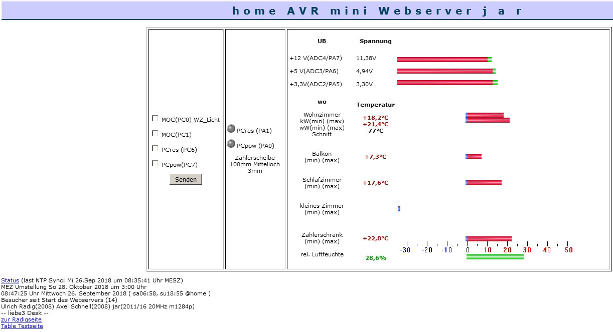

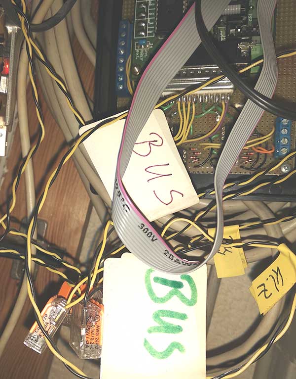

ich habe hier am AVR NETIO 72m gemischte Stern-Bus-Verkabelung und 6
Sensoren mit 1,5k, zu Anfang 2,2k die nach 1 Jahr nicht mehr liefen,
dann zu 1,5k gewechselt und nun läufts wieder. ich habe parasitäre
Speisung und immer ein freies Adernpaar aus den Telefonleitungen in
jedes Zimmer.
Die DS18B20 sind in der Telefondose mit Wago 221 Klemmen an die
Telefondrähte (etwas isolierter Schaltdraht an die Beinchen, ca 10cm)
geklipst und schauen unter der Telefondose mit dem Köpfchen raus.
Ein Sensor ist gerade wegen Renovierung abgeklemmt.
Schnitt 77°C ist noch in der SW Bearbeitung, Wohnzimmer hat 2 Sensoren
Warmwand & Kaltwand

hmmm 1 Jahr lief es mit 2,2k, natürlich mit CRC Prüfung und Prüfung auf
Bus Error und Plausibilität zwischen 2 Messungen, dann irgendwann, ich
tippe auf Arbeitspunktverschiebung der Sensoren ("run in") eben nicht
mehr.
Nach wechsel auf 1,5k läuft seit Jahren nun stabil zumal ich die Zeiten
zwischen 2 Auslesungen einhalte mit 1 Sekunde >750ms.
https://datasheets.maximintegrated.com/en/ds/DS18B20.pdf
Seite 1
the  DS18B20  can  derive  power
directly  from  the  data  line  (“parasite  power”)
Klar kann man immer behaupten das da noch Fehler drin sind in meiner
Anschaltung und Software aber wenn ic die nicht bemerke und an den
Messungen nichts auszusetzen habe wonach soll ich suchen?
Bedenke das entstand 2008 und läuft seit dem! länger als jeder Raspi und
ganz zu schweigen von einem ESP32.
Ich wollte ja "nur" aus der Ferne (Fernreisen im Winter) meine
Temperaturen überwachen, später noch eingreifen die Thermostaten
aufdrehen aber zum "Anfunken" der Köpfe bin ich noch nicht gekommen, nun
mit den DECT Heizkörperthermostatköpfen ist das wieder greifbar nah.

1) alle nochmals entlötet, auf's Steckbrett OneWireSearch, etc, und
einige andere Programme der DallasTemperature.h laufen lassen
alles 1a, geht alles easy
2) da ich noch einen Rest eines CAT7 Kabels hier habe und dachte gut da
ist alles abgeschirmt und vielleicht brauche ich mal einen anderen
zusätzlichen Draht
habe ich einen Ds18B20 an das Ende des Cat-kabels gehängt was die
leichteste Übung sein sollte ca lausige 8m
gefühlte 1000mal auf Durchgang udn Kurzschluss gebprüft, OneWireSearch
laufen lassen
0,0 findet er
Das kann doch nicht sein

Siehe Bild. Pullup-Widerstand ist 5K1. Parasitäre Versorgung der
DS18x20.
Ob die EMV-Schutzdioden nützlicher als die im AVR sind, weiss ich nicht.
Ich hatte genug davon. Schottky wäre evtl besser. Auf die Funktion haben
sie keinen Einfluss.
A. K. schrieb:
> Siehe Bild.
Danke
aber hier hast Du ja zwischen der Datenleitung Pin1 sowie VCC und GND
Sperrdioden hängen und zusätzlich in der Datenleitung in Serie noch den
100Ohm Widerstand
Brauche ich die Sperrdioden auch?

der 100Ohm Widerstand in reihe direkt nach dem Arduino in der
Datenleitung hat nix gebracht
kann ich den Pull-Up mal am Arduino raußnehmen und direkt an den Sensor
hängen also zw. 5V und Datenleitung

das dachte ich auch schon... ich sitze nun 3 Tage an dem Mist
Ich habe nun also also Stecker raußgelassen...
also direkt an den Arduino das kabel drean mit Widerstand und direkt das
Ende des kabels mit dem Sensor verlötet
unfassbar das es NICHT geht
und das bei schlappen 8 Metern wobei die 8 Meter in CAT7 Kabel ist
Das was Du schreibst das habe ich jetzt auch schon mehrmals gelesen das
sogar uralte Erdleitungen x-meter an Strecken überbrücken und es geht
und ich habe ein Problem hier bei 8 Metern DIREKTE Verbindung von
Arduino zu Sensor und ohne Kupplungen
Ich habe das auch schon mit einem zweiten mega getestet... das Gleiche
am Steckbrett geht alles 1a

Zeig mal ein vernünftiges Bild von deinem Aufbau, vor allem den AVR und
deinen Pull-Up.
> deinen Pull-Up.
Ok
das Bild mit dem Screw-shield. da drunter steckt der Saintsmart-mega
auf dem Screw-shield habe ich eine Platine aufgesteckt damit ich den Bus
sowie später den i2c besser anschliessen kann (die printklemmen des
screw-shields sind recht klein
der Pull-Up müsste zu sehen sein... ich habe noch ein Bild vom Pull-up
gemacht
Die Platine habe ich auch umgesteckt auf den anderen Mega... siehe bild
gleicher effekt
damit ich die Platine ausschliessen konnte
habe ich das Kabel direkt an das Steckbrett gesteckt was mit dem Mega
verbunden war
gleicher Effekt
ich werde jetzt gleich das Kabel direkt mit dem Mega verbinden.. also
direkt in die Buchsen stecken
Habe noch ein Bild von der Zentrale mit dem screw-shield vergessen
sorry
anbei noch ein Testaufbau
jetzt hängt das Cat7 direkt am Arduino und der 4,7K (zuvor hatte ich
noch mit einem 2,2K getestet) ist zwischen Data und 5V direkt angelötet
Ergebnis= gleicher Mist

von Falk B. (falk)
Lass diese Wortschöpfung mal keinen Ami hören ;-) Screw it!
Die Lötkünste sind ausbaufähig.
https://www.mikrocontroller.net/articles/L%C3%B6ten
Naja, ich würde sie eher als groß bezeichnen, wenn man nicht gerade
Schwermaschinenschlosser ist.
>gleicher effekt
FALSCH! Dann steck der Fehler wahrscheinlich in deinem "screw shield" !
Schreit nach Wackelkontakt.

von Falk B. (falk)
Im Moment tendiere ich zu einer kalten Lötstelle, so wie das alles
aussieht.
>>gleicher effekt
es kann nicht am screw-Shield liegen
ihr wisst doch wievele Varianten ich schon getestet habe
- mit screw-shield
- ohne aber mit gelöteter Platine direkt auf dem mega
- ohne Platine, Drähte der Sensoren direkt in den mega
- einen Uno hatte ich auch schon
NUR auf dem Steckbrett hat es funktioniert
und zuvor am Screw-shield mit der Sternschaltung bis 3 sensoren
habe es jetzt alles wieder an das Screw-Shield gehängt
wie schon beschrieben hatte ich es am Mega ohne diesem Shield und mit
vielen anderen Variationen getestet
Jetzt wieder am Screw-shield
- 3m 0,6mm schaltdraht = Geht nicht
- 0,5m  0,6mm schaltdraht = Geht
ich denke das somit es NUR die Länge ist die hier das Problem macht
Da ich die normale testsoftware der onewire lib nehme
oder
die die Testsoftware der Dallas-lib
müssten nun schon 2 Software-Produkte fehlerhaft sein
oder sehe ich das falsch?

Kann nicht einschätzen ob das relevant ist, aber: Hast du den Schirm
deines Kabels auch auf der Seite des Arduino mit der Masse verbunden?
Auf den Bildern sieht es nicht so aus.
Was ich noch machen würde: Mit dem Multimeter im Modus
Widerstandsmessung mal alle Verbindungen durchmessen (Masse, VCC und die
Datenleitung).
Damit meine ich:
- im stromlosen Zustand
- zwischen Pinheader Arduino und dem Beinchen des letzten
Temperatursensor (also komplette Strecke über das Kabel und alle
sonstigen passiven Bauteile (Stecker/Klemmen) auf der Strecke.
PS:
Was mich wundert ist, dass du dir beim Fotografieren deiner Bilder
irgendwie keine Mühe gegeben hast, da kann man kaum was erkennen. Jedes,
aber auch wirklich JEDES Bild ist verschwommen. Du willst doch die
Hilfe. Wäre doch besser für dich gescheite Bilder zu machen, damit wir
das besser beurteilen können.

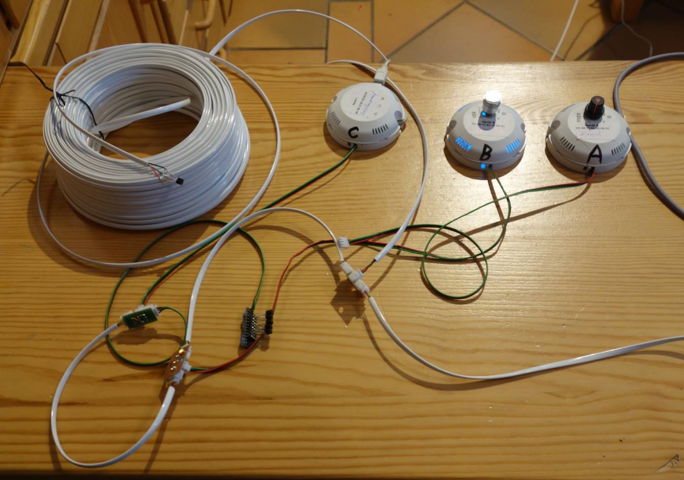

von Einhart P. (einhart)
Hallo Achim,
um die Sensoren als Fehlerquelle auszuschließen würde ich dir einen
garantiert gut funktionierenden zusenden. Genau den, den ich testweise
an die 50 oder 100m Telefonkabelrolle gelötet habe. Er läuft dort
einwandfrei als einer von 8 DS18B20 Sensoren. Foto mit dem chaotischen
Aufbau anbei.
Einhart

Folgende Situation
irgend etwas brachte ich jetzt beim Test mit wasserdichten Sensoren
durcheinander oder am Steckbrett gab es einen wackler
so wie es aussieht sind ALLE 15 DS18B20 Sensoren vom makershop.de
schrott
alle wasserdichten Ds18B20 Sensoren sind ok und funktionieren an JEDEM
Port auch an D-8 sowie an D50,52 etc.
so ein Witz
ich habe jetzt soeben nochmals 3 DS18B20 (keine wasserdichten) Sensoren
am langen Kabel Cat7 getestet, keiner ging...dann habe ich die
wasserdichten dran gemacht... zusätzlich also nochmals 1m kabel... alle
funktionieren 1a
Wie kann das sein?
kann es sein das es eine Produktion gibt bei denen sowas vorkommt
was kann ich machen... das ist nun schon min 6 Monate her das ich die
kaufte...
aber die Frage der Fragen
wo kauft man nun DS18B20 Sensoren zum akzeptablen Preis
Conrad verlangt a Ü4,-€/Stck
ich hätte noch DigiKey
https://www.digikey.de/product-detail/de/maxim-integrated/DS18B20%2B/DS18B20%2B-ND/956983?utm_adgroup=Sensors%2C+Transducers&mkwid=s9DJRlUNl&pcrid=239020661731&pkw=&pmt=&pdv=c&productid=956983&slid=&gclid=CjwKCAjworfdBRA7EiwAKX9HeMsJtKA-uGVJf-mB0sUHx4nMprn_cz20xH0Cgjr0qAfzrDuNo1-8LhoCPesQAvD_BwE
dort werden sie als DS18B20+ND verkauft
keine Ahnung was das für welche sind
kosten aber nur 10Stck 23,-€
wenn ich nun bei Ebay zuschlage bekomme ich die für ~ 9,-€ kann das
sein? oder sind das solche wie ich habe die nur am Steckbrett
funktionieren und einen Anfänger wie mich zum Verzweifeln bringen
bei Reichelt gibt es sie auch, sogar günstig aber die Preisunterschiede
bringen mich gerade zum Grübeln
was sind da die Unterschiede?
wo habt ihr Eure gekauft die auf lange Strecken funktionieren?
An diesem Kabel mit den Kupplungen habe ich jetzt 2
Wasserdichte-Sensoren angekuppelt über die Buchsen und zusätzlichem 1
Meter kabel von den sensoren
Funktioniert 1a
meine ganzen kabel gehen also... meine ganze Arbeit, Eure ganze Geduld
und Zeit wurde gebraucht um 15 nagelneue DS18B20 Sensoren als
hinterlistig defekt zu identifizieren denn alle gehen am Steckbrett
tzzzz

von bastel_ (Gast)
Nicht das du bei den Nackten die Beinchen falsch anschließt? Bei den
wasserdichten hat man ja Kabel mit Farben, bei den nackten Chips muss
man aufpassen... Dreh mal einen um 180 Grad, vielleicht geht er dann?
(Wenn nicht schon durch falsch aufstecken zerschossen...)
Keine Sorge
nein das datenblatt und wie man die Teilchen richtig anschliesst ist mir
bekannt sonst würden sie am Steckbrett nicht funktioniert haben und noch
funktionieren
Die Teile die ich bekommen habe sind ganz einfach hinterlistig
fehlerhaft... wer denkt denn sowas das sie am Steckbrett gehen und nach
2 Metern kabel aussteigen
