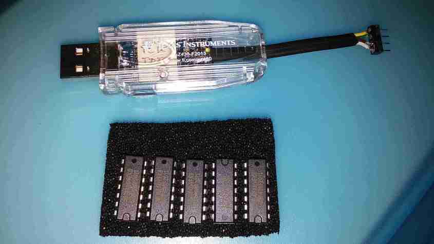

Vor dem G2-Launchpad war diese Hardware schon auf dem "USB-Stick" für
den 'F2013 zu finden, afaik der ersten SBW-fähigen MSP430-Familie.

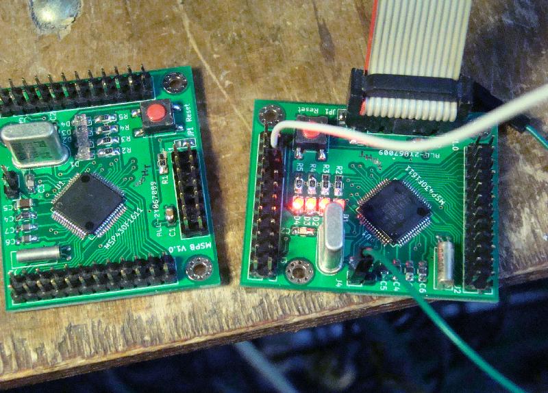

..klar doch, freilich kannst Du die "arthritischen" Chips für
irgendwelchen Kram verwenden. Ich habe mir eine kleine Breakout Platine
für MSP430F148/49 in China fertigen lassen weil ich etliche solcher
Chips bekommen hatte. Hier im Markt gab es mal MSP430F1611 für Kleingeld
und ein paar MSP430F2616 sind mir auch noch zugelaufen.. Alle diese
Chips verwenden das selbe Footprint. Ich nehme logischerweise das Zeug
wenn es irgendwas zu experimentieren gibt.
https://www.tiffe.de/images/MSP-s.jpg
Die Dinger haben freilich kein SBW, da ich aber preiswert einen
MSP430-FET aufgetrieben habe und "mspdebug" auf meinem FreeBSD damit
problemlos hantieren kann, ist das für mich nicht wirklich ein Nachteil.

Hallo Gerhard,
schön... sehr schön!
Bei mir sind immer mindestens folgende Kriterien in der Diskussion:
Platz , sog. Verfügbarkeit beim Distributor und "den F2011 bis F2013"
gibt es im DIL-Gehäuse für ein Steckbrett (sog. wishboard).
Für Deine Prozessorauswahl empfehle ich Dir die Filterfunktion auf den
TI-Internetseiten. Meine Auswahlmethode ist eher etwas unkonventionell.
Bei den alten "Gehäusen" meine ich, dass es immer Typen gibt mit
gleichen PCB-Layout und Port-Anschlüssen oder besser. Allerdings sind
die Portregister häufig mit neuem Namen vorzufinden. Auch sind die Ports
manchmal etwas anders zu bedienen.
Ich habe für mich eine Strategie entwickelt oder erarbeitet, dass ich
die Prozessortypen bei "gleicher" Port-Verwendung sehr kurzfristig
austauschen und/oder anpassen kann. Dabei verwende und vergleiche ich
die unterschiedlichen Family User's Guides. Aber das wächst bei Dir auch
von ganz alleine, sobald Du mehrere Projekte erfolgreich beendet hast.
Zunächst, das Tool von der TI-Seite und nicht zu viel nehmen, aber etwas
mehr als wie gerade notwendig. Das sollte doch eine klare Empfehlung
sein - oder? (Smiley)

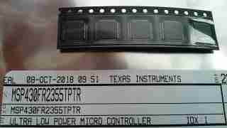

Hallo Gerhard,
mein Board hat jetzt FedEx in Fort Worth verlassen und wartet wohl auf
den Linienflieger. Ich habe mir den FR2355 bestellt und gleich ein paar
von den IC für einen späteren Musteraufbau. Das soll einmal ein
Meßsystem werden. Mit dem FR2355 bekommt man gleich die entsprechenden
Vorverstärker und Eingangsbeschaltung für den ADC mit und spart die
Teile auf der späteren Leiterplatte.

Nein, die 24MHz sind keine Übertaktung, das ist obere Kante laut
Datenblatt.
24MHz 105C ULP Microcontroller With 32 KB FRAM, 4 KB SRAM, 44 IO, 12-bit
ADC, 12-bit DACs, OpAmp/PGA

Firmware Update: So ein Update habe ich auch schon einmal auf einem
EVA-Board gemacht. Hast Du nur ein Board? Fehler!!! Ich bestelle immer
mindesten 3 Boards (klar fragen die manchmal, ist für Ausbildung) Ein
Board kostet weniger, als ich in 10 Minuten Arbeitszeit verbrate.
Außerdem kann ich dann immer noch restliche Boards an Studenten
verschenken, wg. Ausbildung und so.
Also, bei mir hat das Update in der IAR-Umgebung funktioniert. Einmal
musste ich aber, wenn ich mich richtig erinnere, nach dem Update noch
ein Hardware Update machen, irgendwas umlöten. Jetzt fällt mir wieder
ein: Das Debug-Interface für LPT-Port (früher, ganz ganz früher und das
Interface für USB hatte ich geabdated, auch einmal für die SpyBiWire).
Das hat aber bei IAR immer ohne mucken funktioniert. Die helfen auch bei
Problemen, die sie als Probleme erkennen. Bei "nicht lesen" helfen die
nicht viel. - Meine persönliche Erfahrung.

... so, was ich nicht erwartet habe aber wirklich dem Hersteller sehr
hoch anrechne ist im Foto zu erkennen. Am 8.10. vormittags im Internet
angefragt, bestellt, BEZAHLT und eben geliefert - aus MN, U.S.A.
So macht Entwicklung Spaß und so kommt man super voran.
Gruß in die Runde und falls es jemand von der Firma liest: DANKE!
