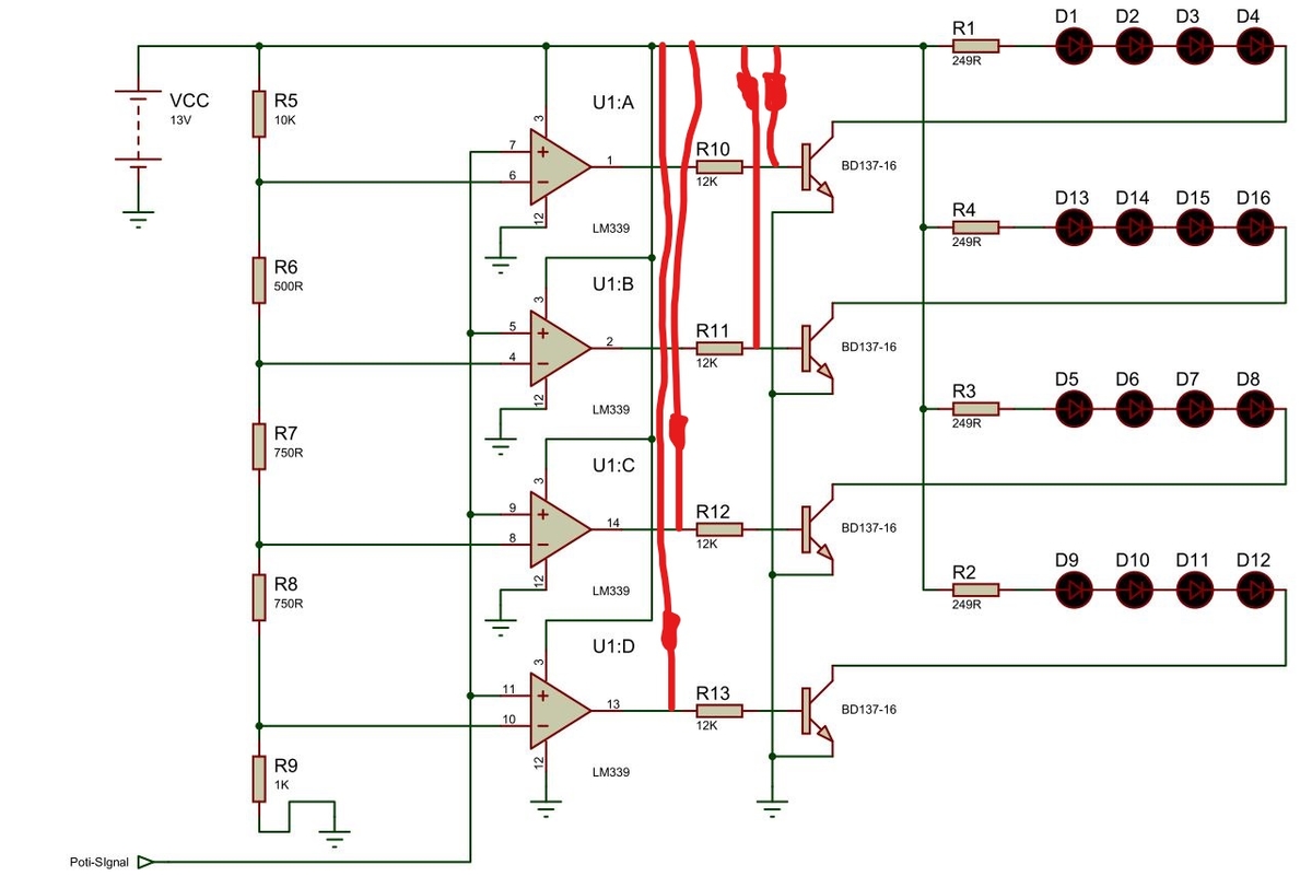

Ok, nur drei Stufen. Da würden sich drei Komparatoren eher anbieten. Ein
Baustein mit 4 Komparatoren wäre z.B. der LM339 / LM2901.
Da kannst du die Schwellen dann individuell festlegen. Einfache
Schaltungen würden dann ein, zwei oder alle drei LEDs leuchten lassen.
Eine Dot-Anzeige wird etwas aufwändiger.

von Max R. (mr_hb)
Hilde und Petra, danke für die Vorschläge...
Haben es nun nach längerem Selbststudium endlich mal geschafft, die
beiden Bausteine LM339 und 3914 (super Vorschläge) zu verstehen bzw.
auch eine funktionierende Schaltung damit aufzubauen.

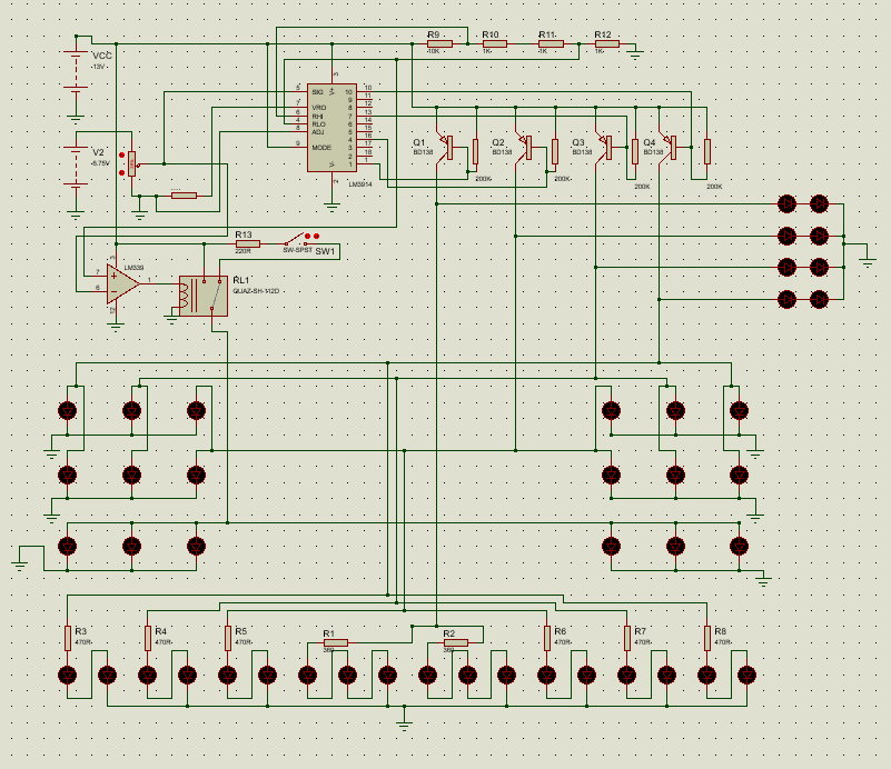

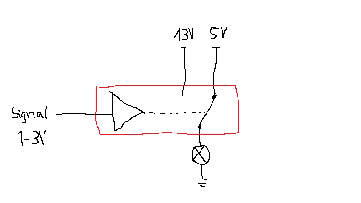

Ein weiteres Anliegen gibt es noch :
Gibt es vlt. einen einfachen IC oder hat jmd. eine andere Idee, wie wir
mit einem festgelegten Spannungssignal sozusagen zwei verschiedene
Stromkreise öffnen/schließen können ? (siehe Skizze)
Unter ca. 1 Volt Schwellspannung soll der Schalter den 5V-Kreis
geschlossen halten und über 1 Volt Signalspannung auf den zweiten Kreis
umschalten und somit den anderen öffnen.
Vielen Dank im Voraus...
(einen kompletten Schaltplan vom ganzen Aufbau gibt es demnächst auch
noch ;-) )
Sorry für die laienhafte Skizze.

von HildeK (Gast)
Wieder eine Aufgabe für einen Komparator mit einer Schwelle bei 1V. Am
Ausgang ein Relais mit Umschaltkontakt.
Wenn der Übergang des Spannungssignals nicht langsam ist, reicht auch
ein Transistor mit einem Spannungsteiler an der Basis - und das Relais.
Oder ist ein Relais keine Option?

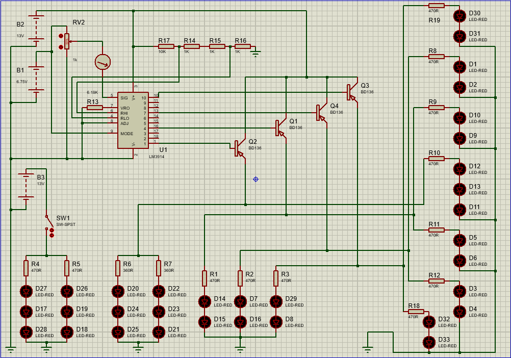

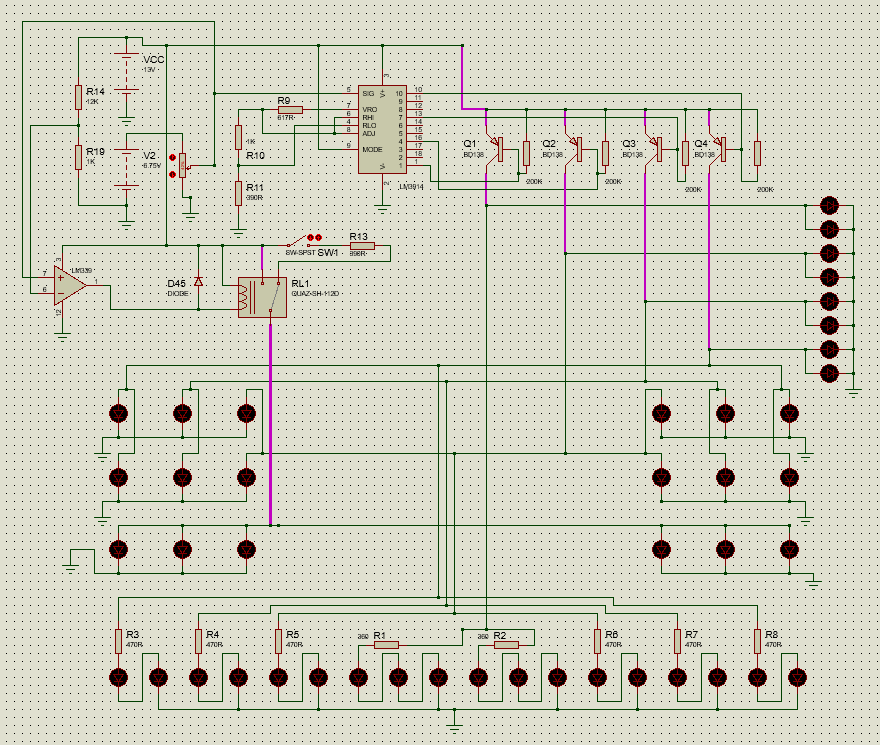

von Max R. (mr_hb)
ACH JA...
Hier ist das unser bisheriger Schaltplan.
Anregungen zur Verbesserung oder anderer Umsetzung sind erwünscht.
Dies ist die Variante mit dem LM 3914. Haben uns jetzt erstmal für 4
unterschiedliche Pedalstellungen entschieden, somit bleiben die übrigen
6 Pins am Ausgang frei.
Als 2te Variante/Lösung werden wir auch den LM339 mit 4 Komparatoren
verwenden.
von void (Gast)
Ich kenne mich leider wenig mit dem LM3914 aus.
Vielleicht hilft es dennoch:
1) Der LM3914 hat Open-Kollektor einstellbare Stromquellen als Ausgänge.
Korrekt? Dann möchten die vier Transistoren Q1 - Q4 bestimmt noch einen
Pull-Up Widerstand nach VCC. Damit die Transistoren auch mal sicher
"aus" sind. Und wenn du ganz nett bist auch einen Basis-Widerstand.
2) Die Transistoren Q1 - Q4 fühlen sich schaltungstechnisch mit
vertauschtem Kollektor und Emitter wohler. Siehe PNP als Schalter:
https://www.mikrocontroller.net/articles/Transistor#PNP.2FNPN_als_Schalter.2C_wohin_mit_der_Last.3F
3) Die Spannungen an RHI und RLO hätte ich immer im Spannungsbereich
zwischen REFOUT (VRO) und GND erwartet. Und damit den Spannungsteiler
R14-R17 zwischen REFOUT und GND gesehen. Nicht an VCC.
4) Der MODE pin hängt auf 6.25V, VCC (V+ pin) auf 13V.
Mit dem Anschluss des MODE Signals wählst du genau keine der beiden
möglichen Optionen:
"Bar Graph Display: Wire Mode Select (pin 9) directly to pin 3 (V+ pin).
Dot Display, Single LM3914 Driver: Leave the Mode Select pin open
circuit."
von Max R. (mr_hb)
Vielen Dank für die Korrekturen...
Ja, der Pfeil ist in unserem Plan falsch... dieser müsste von "oben
rechts" kommen und zur Basis zeigen. >Richtig ?
> möglichen Optionen
Ja, da hast du Recht. In unserer Breadboardschaltung lag dieser auch auf
13V. Meine aber mich auch erinnern zu können, irgendwo gelesen zu haben,
dass wenn Pin 9 einfach >1V ist, geht er auf BAR. Bei Anschluss an Masse
dann eben auf DOT. Vlt. liege ich auch falsch. Haben ihn jedenfalls auf
13V...
> "aus" sind.
Kannst du uns das genauer erklären. So simpel wie möglich ;-)  Ohne
diesen Widerstand (dimensioniert wonach?) hats aber auch geklappt.
Trotzdem : Wozu ist dieser gut ?
??? Verändern wir dann nicht den Basisstrom an den Ausgängen des LM ?
Immerhin haben wir den ja so exakt über Pin 7 eingestellt, dass man eben
keinen Basis-Widerstand benötigt, oder ? Aber auch hier : für eine
Erklärung sind wir dankbar.
OK, jetzt bin ich komplett durcheinander. Unser HI und LO haben wir auf
3V und 1V gewählt, aber an REFOUT liegt doch nur 1,25V konstant an.
Somit haben wir einfach den Spannungsteiler seperat gelegt und uns durch
die Abgriffe dort die Schwellenwerte zu "basteln". Ist das so falsch ?

von void (Gast)
Ja. Gleich viel besser.
Ja, das habe ich missverstanden an deiner Schaltung. Also keinen
Basiswiderstand, das ist dann schon okay.
Aber der Basisstrom bei dir ist etwas gering:
I_B(BD138 in) = I_led_sink(LM3914 out) = 10 * V_REF / R13 = 10 * 1,25V /
6,18kOhm = 2mA
Du sagtest 150mA für jedes LED Modul. Damit muss der BD138 ein IC/IB
Verhältnis (DC current gain = h_FE) von 75 haben. Nach figure 1 könnte
das gerade so klappen. Nach der Tabelle über Figure 1 sind es im
schlechtesten Fall aber nur h_FE(min) = 40  fpr IC=150mA, VCE = 2V.
Besser wäre ein ein h_FE = 10. Also I_B = 15mA als Basisstrom für den
BD138.
Damit sättigt der Transistor auch besser (U_CE < 0,2V), siehe Figure 2.
https://www.onsemi.com/pub/Collateral/BD136-D.PDF
Max R. schrieb:
> (Pull-Up) Kannst du uns das genauer erklären. So simpel wie möglich ;-)
> Ohne diesen Widerstand (dimensioniert wonach?) hats aber auch geklappt.
Die Ausgänge des LM3914 haben wenn abgeschaltet noch immer einen kleinen
Leckstrom (output leakage max 10µA - bar mode). Dieser Leckstrom in die
Basis deiner Transistoren kann diese teilweise aufsteuern. Dann glimmen
(je nach Verstärkung) deine LEDs ein wenig.
Abhilfe schafft ein Pull-Up Widerstand Transistor Basis nach VCC, der
den Leckstrom (an der Basis vorbei) nach VCC ableitet.
13V / 10µA = 1,3MOhm  -> 100kOhm oder größer ist okay
Wenn bei dir die LEDs immer schön aus sind, dann verzichte halt darauf.
Für eine Serienentwicklung (und schon gar Automotive) aber bitte immer
solche Extremfälle mit bedenken.
Das war mein Missverständnis des LM3914.
Bei Analogeingängen z.B. ADC Wandlern ist es heute oft so, dass die
Analog-Eingangsspannung zwischen VREF und GND liegen muss. Weil das bei
allen Beispiel-Schaltungen im LM3914 auch so war hatte ich vorschnell
angenommen, das ist hier auch so. Das stimmt hier aber nicht. RLO und
RHI sind unabhängig von REFOUT.
Datenblatt Seite 3:
"Unless otherwise stated, all specifications apply with the following
conditions: (...)
−0.015V ≤ V RLO ≤ 12V DC
−0.015V ≤ V RHI ≤ 12 V DC"
Dein Spannungsteiler für die Schaltschwelle RHI/RLO (3V/1V) sollte so
passen. Du hast lediglich die zu R14+R15 parallel liegenden 10*1kOhm
(LM3914 intern RHI nach RLO) vernachlässigt. Das verschiebt deine
Schaltschwellen nochmal leicht.
von Max R. (mr_hb)
> 6,18kOhm = 2mA
OK ich muss mir die Rechnung nochmal anschauen...
Vielen Dank für die Erklärung !
Ja, dass wir dort minimale Abweichungen haben, ist uns auch aufgefallen,
als wir die Spannung am Pedalpoti gemessen haben, bei denen die LEDs
angehen. Ist für unseren Fall aber net so schlimm, da man die paar mm
Pedalweg weiter nicht wirklich merkt ... :-)

von HildeK (Gast)
Das ist ja die zweite unabhängige Frage in diesem Post.
Max R. schrieb:
> 1 A "MIN. switching capacity" ist doch der Strom im Lastkreis, der
> mindestens fließen sollte, oder ? Ist bei unserer Anwendung zu hoch.
Ja, so muss man das interpretieren. Das ist auch ein Hochlastrelais.
Aber es gibt jede Menge Relais, die für 12V Spulenspannung ausgelegt
sind.
> Und in Bezug auf die Spule ist es aus dem Datenblatt richtig zu lesen,
> dass man den Steuerkreis auf 53,3 mA auslegen sollte, damit die Spule
> auch richtig arbeitet ??
Naja, es ist ein 12V Relais. Die 53mA sind hier angegeben, andere geben
den Spulenwiderstand an. Eines von beiden ist für die Auslegung der
Ansteuerung wichtig. Also: 12V anlegen und es ist gut!
> Gibt es noch andere Möglichkeiten ?
Du bist mit der Auswahl von einem Extrem ins andere gefallen. Das eine
ist ein Hochlastrelais für 10...25A, das Reedrelais wird eher für kleine
Signale verwendet.
Dazwischen gibt es noch eine reiche Auswahl, z.B. das hier, das ich ganz
schnell bei Reichelt gefunden habe:
https://www.reichelt.de/miniaturrelais-1-wechsler-3-a-waschdicht-12-v-hjr4102e-12v-p135738.html?&trstct=pos_1
3A maximal, 1mA minimal, 12V Spule, 400Ω ⇒ 30mA Spulenstrom. Dieses
Relais kannst du direkt mit einem LM339 betreiben.

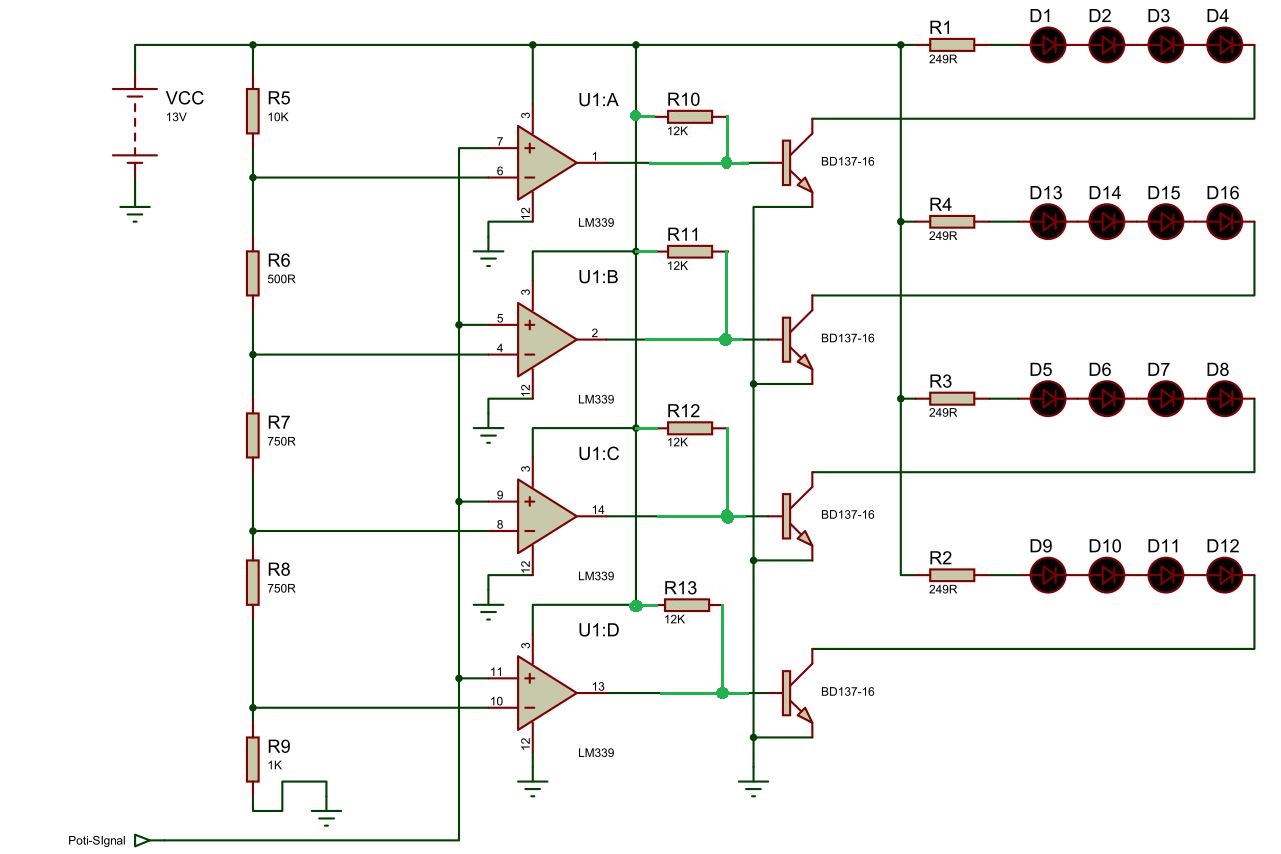

von Max R. (mr_hb)
Sooo....
Haben jetzt zwei Varianten : LM 339 und LM 3914
LM3914 : Den StromREF-Widerstand an PIN 7 haben wir auf 348 Ohm gewählt.
Die R10 und R11 am Spannungsteiler sind 1,2k und 1,3k , um unsere
Schaltschwellen für Rhi und Rlo bei fast 1V und 3V zu haben. IN+ und IN-
am Komparator müssen noch getauscht werden.
Ic an Q1 ist 40mA und an Q2-Q4 jeweils 680 Ohm.
Die 8 LEDs rechts oben sind im Armaturenbrett einzeln.
Die 9 LEDs jeweils links und rechts sind Module mit ca. 150mA und auf
12V ausgelegt (sollen in die Rückleuchten RE und LI).
Die untere Reihe LEDs an R3 bis R8 sitzen in der 3. Bremsleuchte und
haben pro Led Uf 2V und If 20 mA. Mittlere 6 bei erster Pedalstellung
und dann jeweils pro weiterer Stellung 2,3,4 kommen dann pro Seite
nochmal 2 Einzel-LEDs dazu.
Das Relais soll die 3 Module rechts und links in den Rückleuchten der
untersten Reihe gedimmt (mit Lichtschalter am Lenkrad) versorgen.
Bei Pedalstellung 1 wechselt es und gibt die volle Helligkeit als
Bremsfunktion frei.
LM 339:
Kommt einfach alles auf eine Platine nur zur Anschauung.
Fehlen noch 200k-PullUp-Widerstände an den Basen von den Komparatoren zu
Vcc. Die Eizel-LEDs haben jeweils wieder 2V und 20mA. R1-4 ist
eigentlich 220 Ohm.
Auch hier läuft das Poti-Signal von 0,5V bis 3,3V.
JETZT seid ihr wieder dran und dürft gerne verbessern und vlt. sagen,
was falsch ist oder nicht klappt.
DANKE im Voraus...
von HildeK (Gast)
Schau dir mal das Datenblatt vom LM339 an. Ich habe in Erinnerung, dass
der OC-Ausgänge hat. Dann braucht man einen Pullup ...

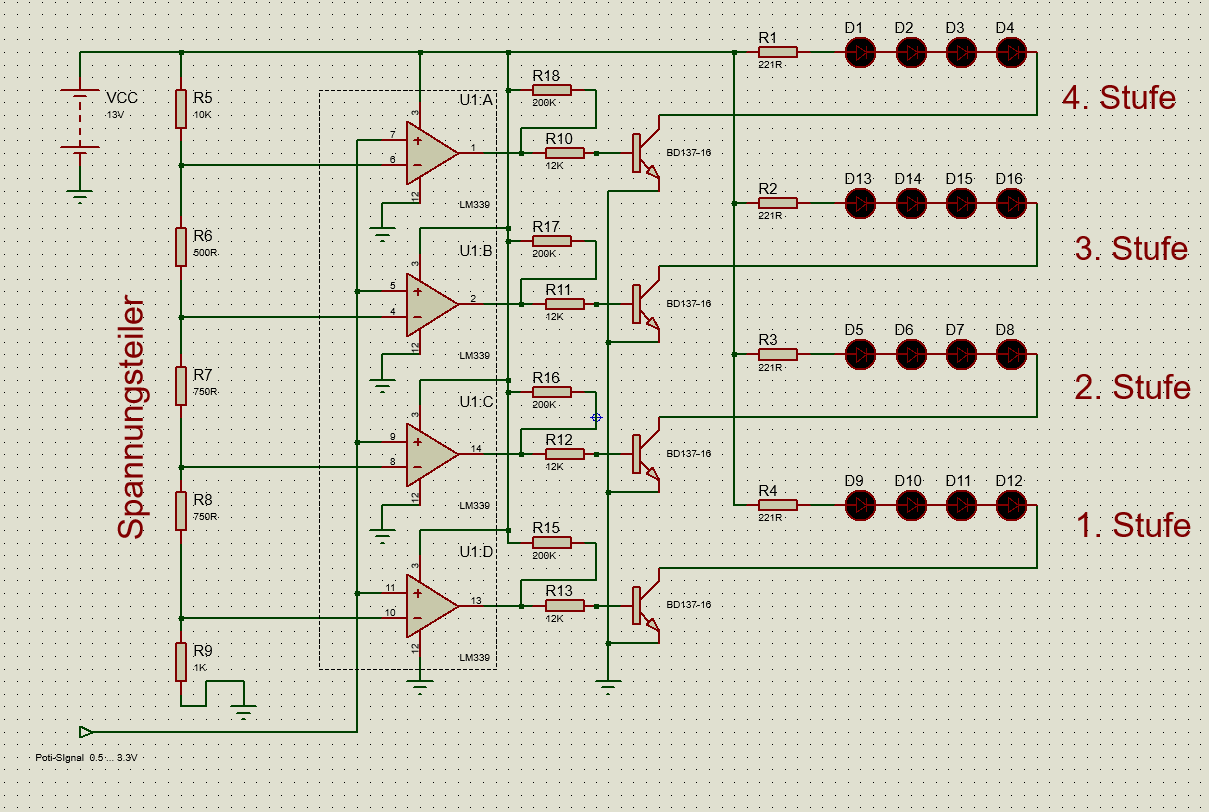

von Max R. (mr_hb)
Max R. schrieb:
> LM 339:
> Vcc.
Habe ja gemeint, dass die in unserem Schaltplan noch fehlen....
Entweder haste's überlesen oder ich verstehe gerade was falsch ... (???)
Aber mal nebenbei : OC = Open Collector ???
Wie könnte man das in NICHT-Elektroniker-Sprache erklären ?   ;-)
-> Also die 4 fehlenden Pull-Up-R würden wir geauso wie beim LM3914

Wir haben ein "neues" Problem, das wir nicht ganz verstehen....

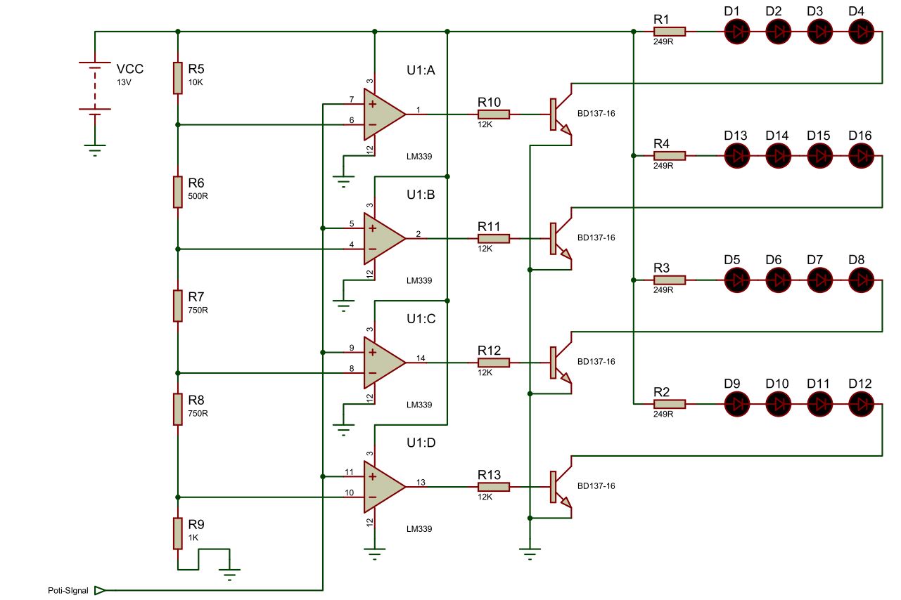

Haben den LM339 in Betrieb genommen und unsere Widerstände R1-4 so
ausgelegt, dass diese einen Spannungsabfall von 4,5V bringen (13-4x2-0,5
..... 0,5 wegen des Transistors und 4x2 wegen der Leds.)
Ic ist bei uns also 0,02A. Mit diesem Ic, einem Reservefaktor von 3 und
einem hFE von 90 laut Datenblatt vom BD137 kommen wir auf Ib=0,7mA.
Nun kommt das eigentliche Problem. Um Rb für den Transistor
auszurechnen, sind wir eigentlich davon ausgegangen, dass an allen 4
Outputs des LM339 unsere Supply Voltage von 13V anliegt.
Dies ist aber nicht der Fall. Es sind nur ca. 1,4 Volt am Output. WIE
KANN DAS SEIN ?
Nun können wir die Berechnung für Rb ja gar nicht ausführen, da Ubasis
1,4V MINUS 0,7V (Transistorabfall) / Ib ergibt. Was ist somit richtig ?
1,4-0,7/Ib    ODER    13-0,7/Ib   ???
Ist der Gedankengang komplett falsch oder hat jmd eine andere Erklärung
Vielen Dank im Voraus....
von Ach Du grüne Neune (Gast)
200k sind ein bisschen viel für ein durchsteuern des BD137-16. Der 12k
Widerstand kann entfallen und der 200k wird durch den 12k ersetzt.
von void (Gast)
Du hast also Open-Collektor (=OC) noch nicht verstanden.
Lies bitte:
 o https://www.elektronik-kompendium.de/sites/slt/1206121.htm
Kurzfassung:
Ein Open-Collektor Ausgang kann nur Strom vom Ausgang gegen Masse(GND)
ableiten; Ausgang 'nach unten' ziehen.
Strom von der Versorgung (VCC) zum Ausgang liefern kann ein OC Ausgang
nicht.
Da liegt dein Problem. Der Strom in die Basis der Transistoren zum
durchschalten liefert der OC-Ausgang nicht. Das macht der Pull-Up
Widerstand. Dieser Widerstand hat bei dir 212 kOhm (R18+R10 = 200k +
12k). Damit wird dein Basisstrom niemals größer als ~60µA (=12.3V /
212kOhm). Der Pull-Up-Widerstand ist einfach  zu groß.
ODER!
Ib = R18 + R10
void schrieb:
> ... 212k Ohm). Der Pull-Up-Widerstand ist einfach zu groß.
Genau. Aber mit 12k kann es funktionieren.
von Max R. (mr_hb)
Ja, das scheint so... danke...
void schrieb:
> Kurzfassung:
> nicht.
Super, dank dir....
Also kann man sagen, dass sich unser Rb für die Basis so errechnet (???)
Vcc13V/PullUp-Wert = Rb ... in unserem Fall, wenn wir 0,7mA an der Basis
"brauchen" : 13V/0,0007A=18571 Ohm ... wählen wir 12kOhm, um den
Transistor sicher zu sättigen ?
Oder eher 12,3V/PullUpWert , weil 0,7V nochmals auf dem Weg nach GND
zwischen Basis und Emitter abfallen ?
Also 12,3/0,0007=17571 Ohm ... ?
Einen Unterschied macht es nicht, aber für das Verständnis und die
richtige Rechnung (brauchen wir auch) hilft es natürlich....

von Max R. (mr_hb)
Hallo zusammen...
Die LM339-Variante läuft tadellos dank euren Erklärungen !!!
Haben nun leider ein neues Problem mit der anderen Variante LM3914.
Anbei ist unser neuer Schaltplan mit den endgültigen Widerständen am
Spannungsteiler und dem stromregulierende Widerstand an Pin 7.
Am Spannungsteiler können wir nun exakt 1V und 3V messen, die jeweils
die HI- und LO-Schwellen für Pin 4 und 6 wiedergeben. Diese Werte sind
auch direkt an den Pins messbar. Somit sollte eigentlich alles passen.
Das eigentliche Problem liegt nun darin, dass der erste Transistor aber
erst bei einer Signalspannung von 1,2V schaltet ...und unsere LEDs der
1. Stufe also erst dann leuchten und eben nicht bei unserer vorgegbenen
unteren Schwelle von exakt 1V. Das gleiche gilt für den letzten Tr. Q4.
Dieser schaltet auch erst bei 3,2V und NICHT bei unserer HI-Schwelle von
exakt 3V.
Als negativer Nebeneffkt kann unser Relais ja nun auch nicht zeitglich
mit dem ersten Transistor schalten, da der Komp. als Schwelle ja die
exakten 1V nimmt und die restlichen LEDs der ersten Schaltstufe leider
erst 0,2V später leuchten.
Habt Ihr eine Idee, was wir falsch gemacht haben oder wo das Problem
liegen könnte ?
Wie immer, vielen Dank im Voraus.

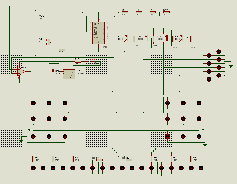

von Max R. (mr_hb)
> exakt 3V.
ALSO das Problem haben wir nun gelöst. Sind anfangs immer davon
ausgegangen, dass die erste LED bei genau der RLo-Schwelle schon
leuchtet, bis wir dann herausgefunden haben, dass dies aber eben nicht
so ist, sondern genau den Teilerwert später, den man wählt. In unserem
Fall also 0,2 Volt später. Haben unsere RLo-Schwelle also auf 0,8V
gesetzt, damit die erst LED bei genau 1V leuchtet.
Den OPEN-COLLECTOR-AUSGANG am LM339 haben wir nun theoretisch
verstanden. Sobald Pin 7 am LM339 einen höheren Wert als Pin 6 erreicht,
schaltet der interne Transistor des LM339 seinen Output 1 auf Masse,
oder ?
Unser angeschlossenes Relais (12V , Spulenwiderstand 1028 Ohm, max. 2A)
verhält sich aber genau gegensätzlich. Heißt also, dass unser Output am
LM339 Masse durchschaltet, wenn Pin 7 (Poti 0,5-3,3V) einen KLEINEREN
Wert als Pin 6 (Spannungsteiler 1V-Wert) aufweist und das Relais somit
anzieht... Beim Überschreiten der 1V-Grenze haben wir somit kein GND
mehr am Output.
http://www.produktinfo.conrad.com/datenblaetter/500000-524999/504688-da-01-en-SUBMINIATUR_RELAIS_NA12WK12V.pdf
Dieses Verhalten macht für uns absolut keinen Sinn, da wir den LM339 ja
schon erfolgreich auf unserer anderen Platine angeschlossen haben.
Hat jmd. eine logische Erklärung für den Fehler oder erkennt sofort
etwas, das wir falsch gemacht haben ?
Danke für die Hilfe....
von HildeK (Gast)
> oder ?
Ja, wenn an Pin 7 ein '-' und an Pin 6 ein '+' steht. Ist aber wohl
umgekehrt, also schaltet das Relais auch umgekehrt.
Low am Ausgang heißt, der '+'-Eingang hat niedrigeres Potential als der
'-'-Eingang.
von Max R. (mr_hb)
Vielen Dank für deine Antwort...
Das ist aber leider laut Datenblatt nicht der Fall. Pin 7 hat im
Datenblatt + und Pin 6 hat -.
http://www.ti.com/lit/ds/symlink/lm239.pdf
??? Gerade das ist ja unser nicht zu erklärendes Problem.
Im Falle unserer anderen Platine mit dem LM339 hat es ja auch genauso
funktioniert, wie man es sich vorstellt. Sobald das Potential an 7 höher
war, lag am Output GND an.
von Max R. (mr_hb)
Da wir uns das einfach nicht erklären konnten, haben wir mehrmals alle
Anschlüsse und Pins auf der Platine auf ihre richtige Position
kontrolliert und auch jeweils gemessen.
An Pin 6(-) haben wir exakt dauerhaft 1V, die am Spannungsteiler
abgegriffen werden. An Pin 7(+) liegt unser Poti-Signal, das ja von
0,5-3,3V variiert.
Sobald wir unsere Schaltung in Betrieb nehmen, schaltet schon das
Relais. Ab einem Poti-Wert von 1V fällt die Masse am Output-Pin 1 "weg"
und das Relais zieht folglich nicht mehr an. Es soll ja aber genau
andersherum sein...
Der Platinen-Aufbau ist genauso, wie im Schaltplan des letzten Beitrags
dargestellt. Relais-Spulen-Masse liegt am Output-Pin 1 des LM339 und
"Spulen-Plus" an 13V.
Wie kann das sein ? Wir wissen echt nicht weiter.
von HildeK (Gast)
Es muss so sein.
Wenn E- größer als E+ ist, dann geht der Ausgang auf LOW, da dein Relais
gegen +VCC geht, heißt das: Relais zieht an.
von Max R. (mr_hb)
HildeK schrieb:
> Es muss so sein.
OK, also das war echt 'ne "schwere Geburt", aber jetzt wird einiges
klarer.
Wir haben es die ganze Zeit völlig fehlinterpretiert. Auch in Bezug auf
die Schaltung mit den 16 EInzel-LEDs.
Durch deine obige Aussage macht es jetzt aber auch Sinn.
Ich versuche es nochmal zusammenzufassen und wenn was falsch ist,
kannste ja nochmal berichtigen.
Wenn - größer als + ist, geht der Output auf LOW und der Strom kann
durch den internen Transistor nach GND fließen. Der externe Transistor
schaltet somit nicht durch und die LED auf der CE-Strecke bleibt aus.
Sobald + größer als - wird, geht der Output auf HIGH und der interne
Trans. sperrt. Der Strom kann nicht mehr über den IC nach GND, sondern
MUSS nun durch die BE-Strecke des externen Transistors nach GND. Somit
schaltet der externe Trans. durch und die LED geht an.
Wenn das so alles stimmt, ist jetzt auch klar, warum wir die ganze Zeit
genau andersherum "interpretiert" haben.
 SIEHE diese Aussage:
Vielen, vielen Dank.
Mittlerweile ärgern wir uns echt über uns selbst.  ;-) Völlig falscher
Ansatz und man versucht sich damit die Lösung "zusammen zu reimen".
von HildeK (Gast)
Ja, genau so ist es!
Und sollte der Ausgang mal umgekehrt arbeiten müssen, vertauscht man die
