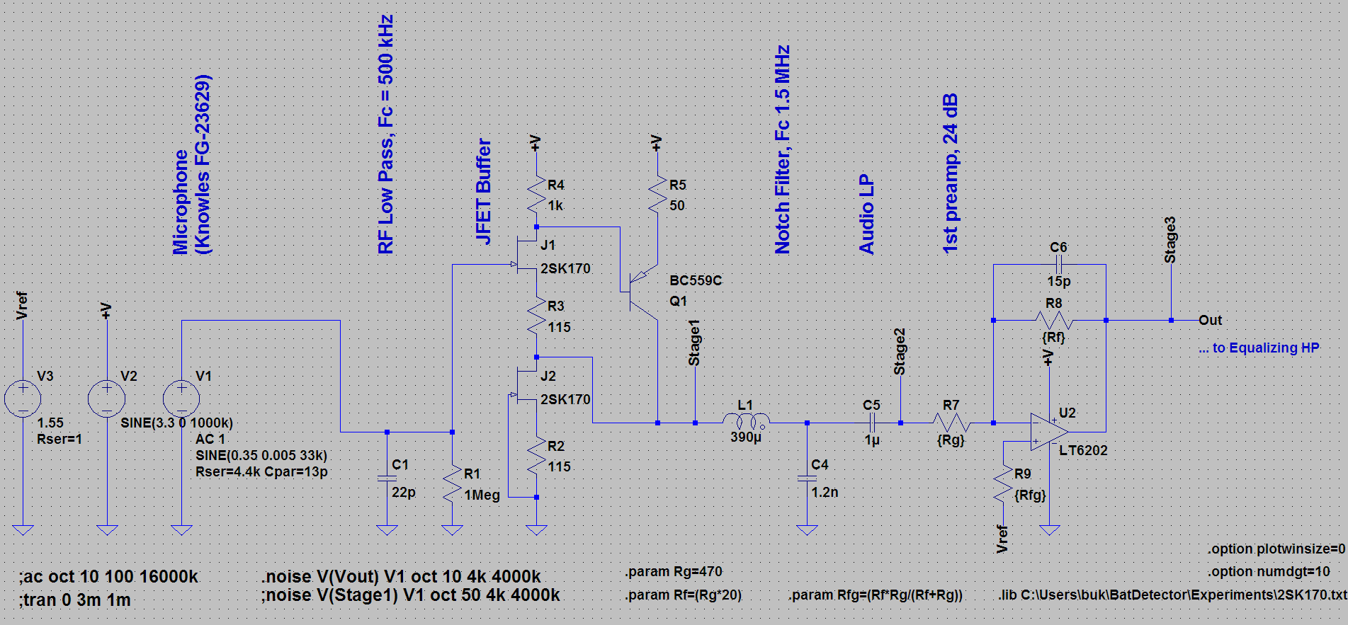

Den Eingang eines (Ultraschall bis ca. 150 kHz) Mikrofonverstärkers für
das FG-23629 von Knowles habe ich bisher den Low-Noise RRIO LT6202
(1.9nV/sqrt(Hz), 750 pA) als Puffer eingesetzt. Den OP würde ich jetzt
gerne durch einen JFET-Folger ersetzen, um etwas weniger Rauschen
rauszukitzeln.
Simuliert habe ich die angedachte Schaltung hier mit 2x 2SK170 und einem
BC559 pnp-Transistor. Sowohl 2SK170 als auch der BF862 sind inzwischen
obsolet - gesucht wird also ein passende Ersatztyp - am besten gleich
ein "matched Pair".
Bei Digikey findet sich dieser Typ von OnSemi:
  * MCH5908: http://www.onsemi.com/pub/Collateral/ENA1218-D.PDF
NF 1dB. Wäre der für die beschriebene Anwendung geeignet? Und weiss
jemand, wie sich die Datenblattangaben in ein (LT-)Spice-Modell umsetzen
lassen?
N.B. Warum kein invertierender Verstärker am Eingang?
Das Mikrofon arbeitet intern mit einem JFET, der Innenwiderstand ist mit
2,8k-7.6k (nominell 4.4k) angeben. Der DC-Level schwankt zwischen ca.
0.3 bis 0.9V bei maximalen Signalhub von 100mV, fällt aber oberhalb von
12kHz mit 12dB/Octave ab, Stromaufnahme max. 50 uA. Um den Arbeitspunkt
eines invertierenden Verstärkers zu setzen, wären >= 100kOhm für den
Spannungsteiler erforderlich - hoch genug für parasitäre Einstreuungen.

In deiner Schaltung geht der jedenfalls nicht, weil die beiden
Source-Anschlüsse verbunden sind.
Was soll eigentlich R3 in deiner Schaltung? Das Rauschen vergrößern?

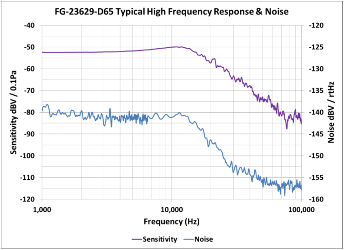

Durch den schon im Mikrofon verbauten FET ist das rauschen schon nicht
so super niedrig. D.h. ein super rauscharmer Verstärker bringt kaum noch
etwas. Die etwa -157 dbV entsprechen etwa 20 nV/Sqrt(Hz).
Stimmt, der kann weg.

Ernsthaft: das Knowles SPH1611LR5H-1 hat einen "geraden" Frequenzgang im
hörbaren Bereich, das Diagramm im Datenblatt endet bei 10kHz. Die
darüberliegenden Frequenzen fallen bei diesem Mikro wie bei allen
Elektrets ab - und wird von Knowles überhaupt nicht spezifiert. Dafür
liegt die Empfindlichkeit des SPH1611LR5H-1 mit -38dBV @94dB SPL
deutlich unter der des FG-23629 (-52dBV/0.1 Pa).
Werbesprech von Wiederverkäufern ("gerader Frequenzgang", "bis in den
Ultraschallbereich verwendbar") ersetzt halt kein Datenblattstudium.
Das gilt bei hohen Frequenzen entspricht in etwa dem Rauschen eines
billigst-Op-Amps. Ein Op-Amp mit z.B. 7 nV/Sqrt(Hz), also nichts
besonderes, erhöht das Gesamtrauschen gerade mal um ~6% = ~0,5 dB.

Wozu willst du ein matched Pair einbauen? Du bekommst in deiner
Schaltung eh keinen Gleichlauf zwischen den Transistoren, weil die doch
mit vollkommen unterschiedlichen Betriebswerten arbeiten. Der obere JFet
hat etwa 2,1V Uds, der untere nur etwa 100mV Uds. Durch den oberen JFet
fließen etwa 700µA, durch den unteren aber 2,3mA. Eine
Temperaturkompensation o.ä. kannst du da vergessen.

Burkhard, ich weiß nicht was du simuliert hast und wie du zu deinen
Schlüssen kommst, aber sie sind falsch.
Richtig ist, dass ein das thermische Spannunsgrauschen eines
Widerstandes mit seinem Wert steigt. Daraus zu schließen, dass
grundsätzlich hochohmige Widerstände in Schaltungen mehr Rauschen als
niederohmige erzeugen, ist falsch. Wichtig ist der Realteil der
AC-Gesamtimpedanz am Knotenpunkt "Eingang". Der besteht z. B. aus 100k
nach +, 100k nach Masse und der Quellimpedanz des Mikrofons, z.B. 5k,
wobei ich von einem nicht-invertierenden Verstärker spreche(!). Die
Eingangsimpedanz des Verstärkers gehört auch noch dazu, aber wir können
sie mit unendlich ansetzen.
Alle Impedanzen sind parallel geschaltet (abgesehen vom
Koppelkondensator, den können wir erst  mal vernachlässigen). 100k
parallel 100k parallel 5k = ~4k45. Praktisch genau so viel, wie die
Kapsel alleine. Und mit 2 x 1Meg wäre es noch näher dran. "Die hohe
Rauschspannung der Bias-Widerstände entsteht bei einer so hohen
Impedanz, dass die geringe Quellimpedanz, mit der sie einen
Spannungsteiler bildet, sie weit, weit ins Vernachlässigbare reduziert".
Ich sehe gerade, dass Arno das im wesentlichen auch schon geschrieben
hat.
Was der Koppelkondensator macht, ist ein anderes Thema. Wäre er groß,
wäre er vernachlässigbar, aber du wirst ihn als Hochpass brauchen, was
bedeutet, dass unterhalb der Grenzfrequenz das Rauschen tatsächlich
durch die Bias-Widerstände zunehmend bestimmt wird. Aber 1. interessiert
dich dieser Bereich sowieso nicht und 2. nimmt auch das Rauschen des
Mikros in gleichen Maße zu und liegt immer noch sehr weit darüber.
Eigentlich kommen wir jetzt zu der erforderlichen Filtertechnik, aber
das geht mir jetzt zu weit.
Vermute ich richtig, dass du am Ausgang des VVs einen ADC bzw. µC
betreibst?
HF-Einstreuungen: Gut, dass du ein Auge darauf hast. Allerdings: Wegen
der obigen Impedanzbetrachtung ist insbesondere für HF die Impedanz im
gesamten Eingangszweig die selbe, also immer noch <= 5k! Die
Einstreugefahr steigt bestenfalls dadurch, dass mehr Bauelemente eine
größere Antennenfläche bilden, aber nicht dadurch, dass irgendwo
irgendeine Impedanz größer würde. Maßnahmen gegen HF: 1. Kondensator
nach Masse nahe am Eingang des Verstärkers, 2. Wenn das nicht reicht,
noch eine Drossel oder einen kleinen Vorwiderstand in Reihe mit dem
Eingangssignal davor (Tiefpass). Ansonsten natürlich Abschirmung und
kurze Leitungen.

Bei nur 3.3 V wird die Auswahl tatsächlich etwas kleiner. Mein Vorschlag
geht da in Richtung eines diskret aufgebauten Verstärkers mit JFET (in
Source-Schaltung, ggf. mit Rückkopplung an Source) am Eingang, falls der
Verstärker auch noch sehr linear sein soll.
Der Bereich 100-200 kHz ist so etwa Langwelle, d.h. man kann die
Schaltung entsprechend auslegen und ggf. auch mit Induktivitäten
arbeiten, etwa als Last für das Mikrofon. Der im Plan nicht gezeigte
Widerstand am Mikrofon ist sonst ggf. eine wesentliche Rauschquelle.
Ein SK932 wäre in etwa ein Ersatz für den BF862. Die Auswahl des FETs
ist hier aber nicht soo kritisch, 2N4416 dürfte auch etwa passen, wenn
man welche mit kleiner schwelle bekommt.
Gast #5588960
Lurchi schrieb:
> Burkhard K. schrieb:
>> Meine Schaltung läuft mit 3.3V, damit sind die beiden aus dem Rennen,
>> zudem brauche ich RRIO, nicht nur RRO.
> Wenn das Signal klein ist braucht man kein Rail to Rail am Eingang. Wenn
> nicht braucht man keinen Verstärker.
So kann man es auch formulieren.
Das sehe ich auch so. Aber der LT6202 sollte es tun, auch wenn das
Eingangsrauschen vom Eingangsstromrauschen (~1 pA/sqrt(Hz) an ca. 5k
Quellimpedanz = 5 nV/sqrt(Hz) das Eingangsspannungsrauschen dominiert.
Aber das ist bei Weitem ausreichend.
Eher nicht: Viel Aufwand, noch mehr Aufwand, wenn RRO erreicht werden
soll. Dann lieber eine kleine Charge Pump um >> 3,3 V für einen
einfachen Gnd-Out-fähigen Op-Amp zu erzeugen.
Last für Mikrofon??? Als Hochpass? Da könnte der Source-Folger in der
Kapsel Ärger machen. Aber passive Filter (L/C) in dem Frequenzbereich
scheinen mir auch sinnvoll, habe ich aber nicht nachgerechnet.
Am oder im Mikrofon? Wie auch immer: Das ist er sicher nicht. Die
Rauschquelle ist der FET in der Mikrofonkapsel.
Sehe ich auch so. Die Mikrofonkapsel mit ihrem FET liefert so viel
Rauschen, dass man sich schon etwas Mühe geben muss, dass noch irgendwie
zu übertreffen. Aber wie gesagt:
Ein Op-Amp mit 3,3 V, deutlich weniger als 10 nV/Sqrt(Hz) und ggf. RRO -
nicht mehr, denn nennenswert besser geht es nicht.
DZDZ

Erstmal Danke für alle Antworten und die zahlreichen Infos und
Vorschläge.

* AC gekoppelter nichtinvertierender Verstärker:
 a.) Die Konfiguration hatte ich vor einiger Zeit auf dem Steckbrett
aufgebaut und gleich wieder abgehakt, weil mein Signal quasi im Dreck
versank. Aufgrund des Feedbacks habe ich es inzwischen mit obiger
Schaltung nochmal versucht - und kann meine damaligen Ergebnisse
inzwischen nicht mehr nachvollziehen. Der Noisefloor liegt unter 100 dB
und das Oszi zeigt bei 20facher Verstärkung etwas 0,5 mV RMS
Rauschspannung an. Keine Ahnung was ich damals falsch gemacht habe.
 b.) Trotzdem scheint diese Konfiguration für meine Anwendung eher
weniger geeignet: Die Kombination Koppel-C plus Nichtinvertierender
Verstärker generiert relativ starke ungerade Harmonische (ca. 40 dB
Abstand zur Fundamentalfrequenz). Da nach der Eingangsverstärkung noch
eine frequenzabhängige Anhebung mit 12dB/Octave erfolgt, verringert sich
der Abstand zwischen Fundamentalfrequenz zur 3. Harmonischen auf 18 dB,
d.h. das Signal wird deutlich verzerrt.
 Die Konfiguration Source-Folger mit nachgeschaltetem, AC-gekoppeltem
Inverter hat (zumindest in der Simulation) dieses Problem nicht.

*  RRO/RRIO:
  RRIO ist für einen AC-gekoppelten Verstärker natürlich nicht
erforderlich. RRIO hat seine eigenen Probleme, insbesondere beim
Pulldown. Der LT6202 scheint sich hier gut zu schlagen, zumindest
solange der Ausgang nicht zu stark belastet wird und nicht unter 190 mV
geht.
* Last für das Mikro:
  Könntest Du die Anordnung kurz skizzieren? L im Signalpfad und  den C
nach GND?
* Was passiert hinter dem Eingangsverstärker:
  Hinter dem Eingangsverstärker kommt ein Hochpass mit 12 dB/Oktave
Anhebung, also nochmal 36 dB bei 80 kHz. Den scheine ich gut im Griff zu
haben und deswegen hier weggelassen.

Gast #5596390
> nach GND?
Jein. L im Signalpfad und C nach GND ist zunächst ein 2-poliger
Tiefpass. Der hat nicht nur bestimmte Grenzfrequenz, sondern auch eine
Dämpfung. Da wirst du eine Butterworth-Characteristik brauchen, dafür
muss die Quell- und Senkenimpedanz definiert sein. Die Angaben, die ich
von dir habe, sind mir zu "windig", da würde ich keine Dimensionierung
für berechnen. Wofür soll der TP dienen, wo ist er in de Signalkette,
welche Grenzfrequenz soll er haben?
Auch das verstehe ich nur teilweise. Ich habe auch den Verdacht, dass du
diesen Hochpass nicht separat, sondern als Teil des Vorverstärkers
realisieren kannst.

#5596978
Der ursprüngliche Hinweis auf einen LC kam von Lurchi. Evtl. haben wir
uns auch missverstanden - ich habe bereits einen LC nach dem
Source-Follower vorgesehen, siehe mein LTSpice-Schaltbild aus dem
Eingangspost. Unmittelbar hinter dem Mikro dürfte problematisch sein, da
laut Hersteller Rs zwischen 2.6k bis 7.6k liegen kann und deshalb an
jedes einzelne Mikro individuell angepasst werden müsste. In meiner
Schaltung sorgt der LC  dafür, dass die Anteile >> 500 kHz) vor dem
Hochpass klein gehalten werden.

Das hatte ich zuerst auch in Erwägung gezogen, brauche aberbei der
benötigten Verstärkung (> 60dB bei 100kHz) enweder eine extrem hohe GBW,
extreme Widerstandswerte oder sehr hohe Kapazitäten.
