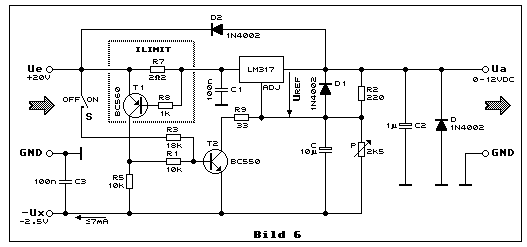

Also Ich will ein Netzteil bauen welches folgende "features" besitzt:
1. 0-35 Volt Spannungsbereich
2. 10 Ampere I-max
3. hmmm Es soll Ästätisch esthetisch perfekt sein
Übrigens die Idee zu dem Netzteil kam mir weil in meine Schule OH
Projektoren aufn Müll kamen also fragte Ich ob ich mir nicht was davon
mitnehmen kann... Tja was sagt man dazu: Nutzloser alter 10 Euro OH
Projektor, 500 Watt Ringkern Trafo inside.
jaja ich sehe euch vor Neid sabbern. ;)
also mein Plan war (bis vor kurzem) so:
Trafo----Gleichrichter----LM317----4X2N3055----Volt/Amperremeter----Ausg
ang
naja die Schaltung war sehr einfach in 20 Minuten "erdacht"
bloß stoße Ich auf folgendes Problem:
Der LM317 hat ja ne "Minimalspannung" von 1,4 Volt...
Also gut Ich könnte ja zwei Dioden in reihe vor die 2N3055s Schalten,
Nur dann ginge der Spannungsbereich nicht mehr von 0-35 sondern von
0-33.6 Volt
und Ich bin nunmal ein verdammter Erbsenzähler...
hat jemand ne Idee?
Also der Trafo gibt(nur zur Info) 35 Volt sekundärseitig...

von Thomas S. (thom45)
Hallo Markus,
Ich kann Dir kurz erklären wie man mit dem LM317 Null Volt realisiert.
Siehe Schaltung.
Ich habe bei dieser Schaltung eine zusätzliche Strombegrenzung
eingebaut, die ein kleinerer Stromlimit erlaubt, als die LM317-interne
Srombegrenzung.
Dies kann man natürlich weglassen.
Wenn Du mehr zu dieser und andern Schaltungen zum Thema LM317 erfhren
möchtest, empfehle ich Dir diesen Elektronik-Minikurs:
"LM317 runter bis Null Volt und frei definierbare Strombegrenzung"
    http://www.elektronik-kompendium.de/public/schaerer/lm317.htm
Gruss
Thomas
Christian S. schrieb:
>> 2.Wofür Negative Spannung und wie erzeugen: Der Trafo hat keine mittlere
>> Anzapfung
> Wofür erfährst Du von Thomas (ja, genau der) und hat der Ringkerntrafo
> in der Mitte ein Loch? Paßt da Draht durch?
Warum nicht. Eine Zusatzspannung von wenigen VAC ist schnell realisiert.
Es gibt aber auch alternative Möglichkeiten, wenn gar kein Trafo zum
Einsatz kommt.
Hier ist eine Schaltung aus dem selben erwähnten Elektronik-Minikurs, wo
eine Lösung mit dem Trafo gezeigt wird:
http://www.elektronik-kompendium.de/public/schaerer/bilder/lm317_08.gif
Bitte den Text dazu lesen im Kapitel "LM317 und die Verlustleistung".
Quelle:
Wenn die Methode mit dem Trafo nicht möglich ist, gibt es Alternativen
die hier vorgestellt und im Detail erklärt sind.
  "Positive und negative Zusatzspannung aus Gleichspannung"
      http://www.elektronik-kompendium.de/public/schaerer/vadd2.htm
Gruss
Thomas
