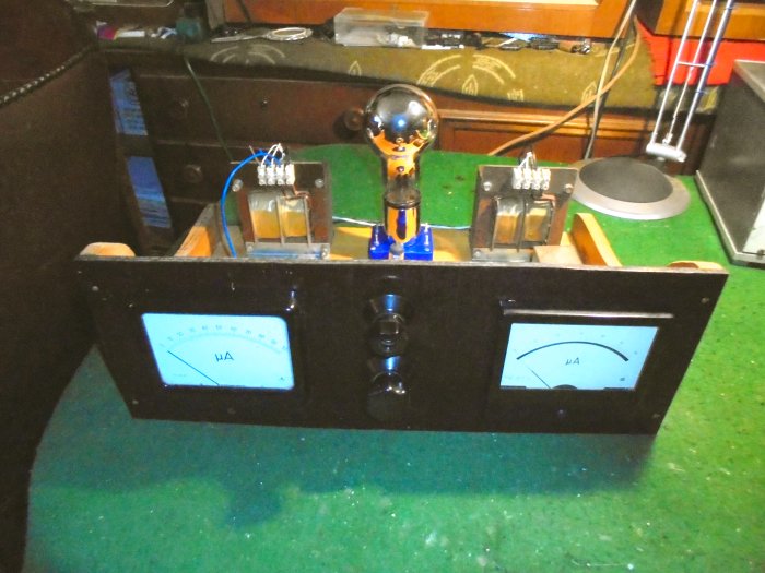

Weil hier mehrere Baiträge zu Stromversorgung und Akkuladung stehen:
Hier mal eine nicht- alltägliche Lösung Lösung für ein Akkuladegerät für
Li- Ion- Akkus, und zwar mit einem sehr alten (-Vorkriegs-) Bauelement,
dem "Eisen- Urdox- Widerstand", die Lösung ersetzt eine Menge moderner
Teile, nebst eventueller Anfertigung von Leiterplatten, das Bauelement
hat nur zwei Anschlüsse.
Die ganze Schaltung kann mit 3- 6 Bauteilen realisiert werden.
Ich kam darauf, weil diese BAuelemente oft nutzlos herumliegen, dabei
sind es durchaus gute Bauelemente mit speziellen Eigenschaften, die sich
geradezu für den Zweck anbieten- eine Konstantstromquelle.
Ich habe das Problem, daß ich mehrere Maschinen (Akkuschrauber,
Akkuhammer, Scheinwerfer, u. a.) täglich in Gebrauch habe, die Maschinen
sind nicht mehr neu, aber Markengeräte, gut und zuverlässig, ich habe
manche mehrmals- aber die Akkus sind down, es sind meist NK- Akkus.
So habe ich Li- Ion- Akkuzellen besorgt, um die Maschinen betreiben zu
können, die bekannte Form 18650, mit 3,6 V, meist 1800 mAh.
Ich habe ein Ladegerät für solche Akus, das kann ich aber nicht
verwenden.
Ich habe z. Z. 14,4V- und 24V- Akkupacks in Verwendung.
Die Ladezeit kann recht hoch sein- Schnelladung ist nicht nötig.
Meine Ladetechnik darf kein Schaltnetzteil enthalten, wo ich lade,
stehen Radios, die auf AM empfangen.
Ich habe nur noch wenige Schaltnetzteile in Gebrauch.
Für die 1800mA- Zellen werden 0,2C Ladestärke empfohlen, also 360 mA
Ladestrom.
Schnelladung 0,5C bis 1C soll möglich sein.
Für stark entladene Zellen wird 0,1C empfohlen.
Bedeutet also Ladestrom 180 mA.

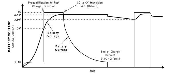

Beschreibungen geben eine Konstantstrom- Konstantspannungs- Ladung an,
jedoch keinen Umschaltpunkt.
Es kann mit Konstantspannung geladen werden, dann ist der Lade- Endstrom
0,1C.
Alle Quellen nennen jedoch eine Lade- Endspannung von 4,1V/ Zelle, bei
der die Zelle als geladen anzusehen ist.
Wenn diese mit Konstantstrom bereits ereichbar ist, sollte das
eigentlich auch genügen.
Wenn die Endspannung darunter liegt, reicht es für meine Zwecke auch.
Ich habe gute Erfahrungen mit "weichen Kennlinien" von Gleichrichtern
gemacht,
die einen höheren Innenwiderstand haben- Röhren und Selengleichrichter
sind dazu geeignet. Das ergibt ein schonendes Ladeverfahren
(im Gegensatz zu Impulsladung mit extrem starken, aber kurzen Ladestrom-
Impulsen).

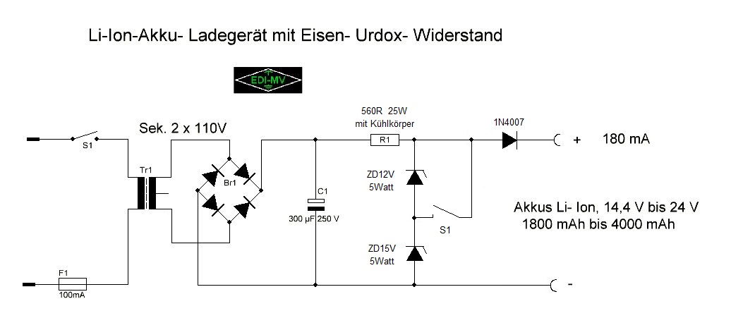

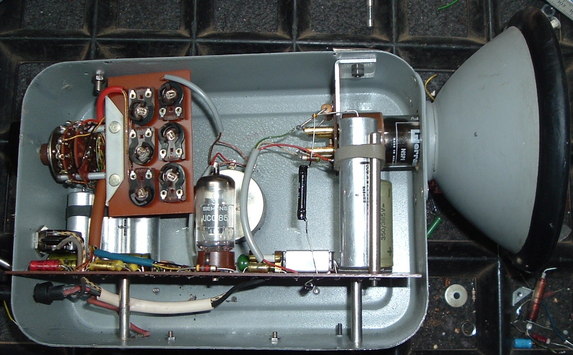

Dieses Projekt- Gerät arbeitet bei mir damit:
http://edi.bplaced.net/?Projekte___Edi-_Roehren-_Akkulade-_und_Regeneriergeraet
Alternativ wäre langsames Anlaufen ebenfalls ein gutes Mittel.
Daraus ergaben sich die Eckwerte und Forderungen:
1. Ladung mit Konstantstrom 0,1C = 180 mA.
2, Kein Schaltnetzteil.
3. "Weiche Gleichrichterkennlinie" oder langsames Anlaufen.
4. Bei Lade- ENdstpannung 4,1V pro Zelle: Umschaltung oder ABschaltung
nach Ladung, wenn nötig,
d. h. wenn die Lade- Endspannung überschritten werden kann.

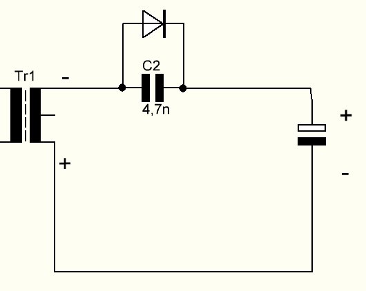

5. Evtl. asymmetrische Wechselstrom- Ladung nach dem Patent von Beer,
1956 (nur vorgesehen).
http://edi.bplaced.net/?Projekte___Edi-_Roehren-_Akkulade-_und_Regeneriergeraet___Edi-_Roehren-_Akkulade-_und_Regeneriergeraet-_Teil_3-_Gegenstromladung

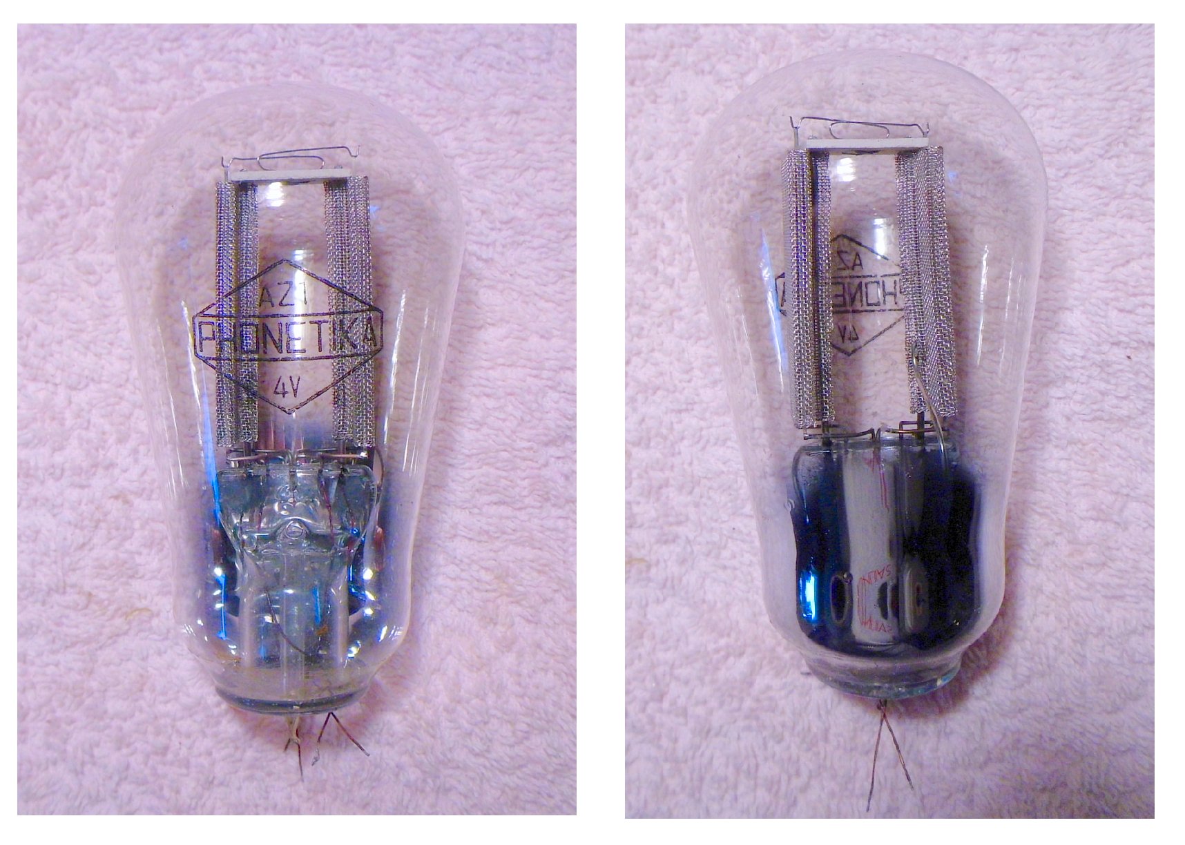

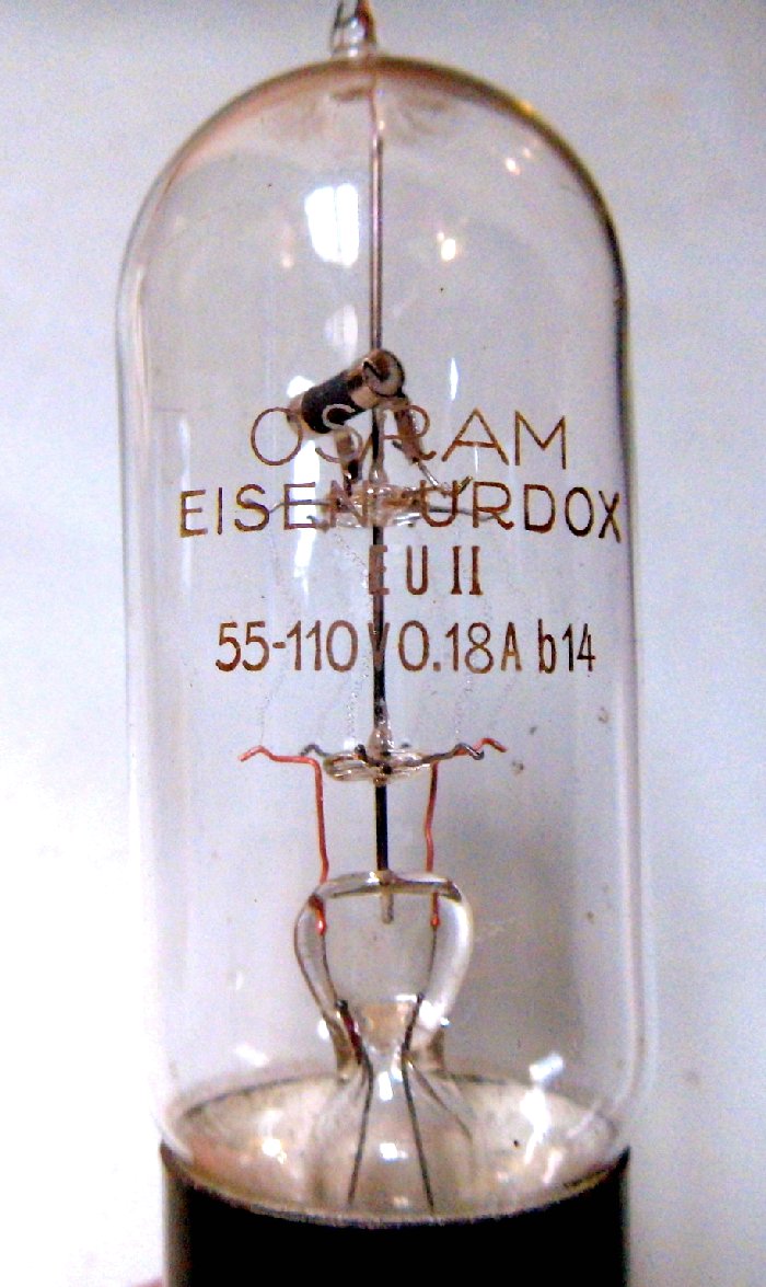

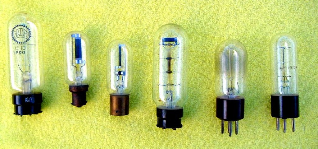

Für die genannten Forderungen gab es in den 30er Jahren ein Bauelement:
den Eisen- Urdox- Widerstand.
In einem Glaskolben wurden dazu ein Eisendraht- Glühfaden und ein
Urandioxyd- Widerstand, Handelsname der Erfinderfirma Osram: "Urdox"
verwendet.
Das ist eine Reihenschaltungs- Kombination eines Kaltleiter- Widerstands
(Eisendraht- Wendel im Wasserstoff- gefülltem Kolben) mit einem
Heißleiter- Widerstand Urandioxyd- Widerstand).
Beides zusammen ergibt ein Bauelement, welches eine Strombegrenzung UND
ein langsames Anlaufen realisiert.
Eisen- Urdoxe wurden meist in Radios zur Bereitstellung und
Stabilisierung der Röhrenheizung und langsamen Anlauf zwecks Schonung
der Heizfäden und Skalenbeleuchtung verwendet.
Die beiden Bauteile befinden sich in einem wasserstoffgefüllten Kolben,
der auf einen übliche Glühlampen- Schraubsockel, Glühlmpen- Stecksockel
oder einen Radioröhren- Stecksockel
geklebt ist, das Bauteil ähnelt also, je nach Ausführung, einer
Glühlampe oder einer Radioröhre.
Von diesen Bauteilen habe ich einige, die oxydieren schon lange im Lager
vor sich hin, und bei Ebay werden solche Bauteile auch ständig
angeboten... warum eigentlich nicht nutzbringend anwenden ?

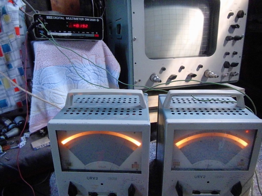

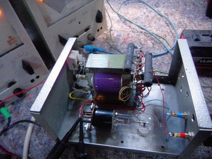

Ich verwendete einen OSRAM "EU II", Regelbereich 55-110 V.

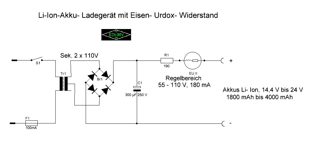

Ich fand einen Trenntrafo mit 2 x 110 V sekundär, eingebaut in einem
ehemaligen Eigenbau- Stromversorgungsgerät
aus einer Schule, das dürfte genau richtig sein.

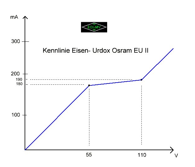

Die Spannung an einem Eisen- Urdox steigt erst linear an, dnn geht sie
in eine sehr flache Linie über, dann steigt dioe Spannung wieder linear.
Die flache Kennlinie ist als Konstantstromquelle nutzbar.

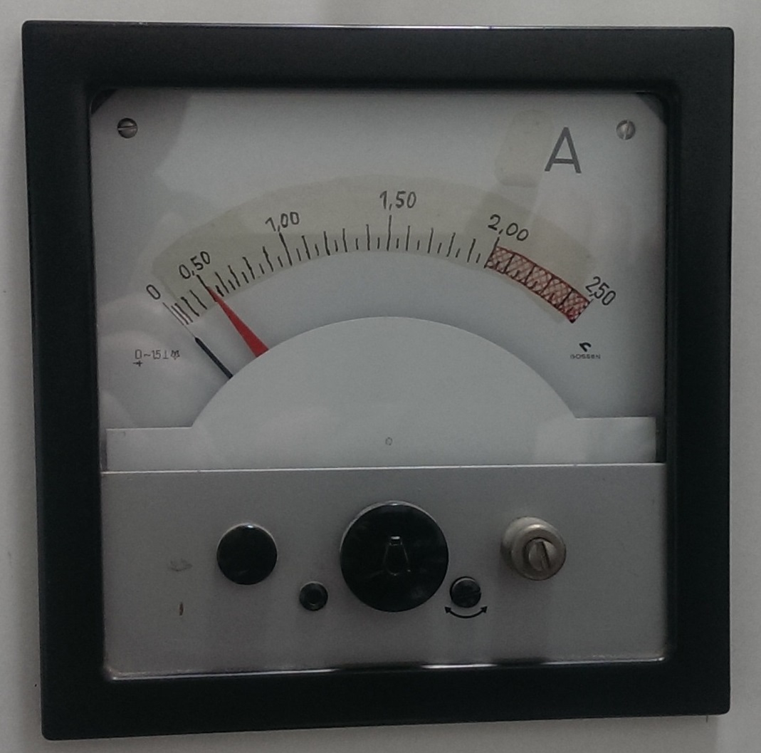

Bei meinem gemessenen Typ EU II (EU 2) ist der Strom im Spannungsbereich
von 55- 110 V nahezu konstant- bei 55V 180 mA, bei 110 V 192 mA.
Der Urdox bewirkt ein langsames Anlaufen/ Nachregeln des Stroms.
Das ist der maximale Spannungsbereich, bei üblichen
Netzspannungsschwankungen ist der Spannungsbereich viel geringer, der
Strom ist nahezu konstant.

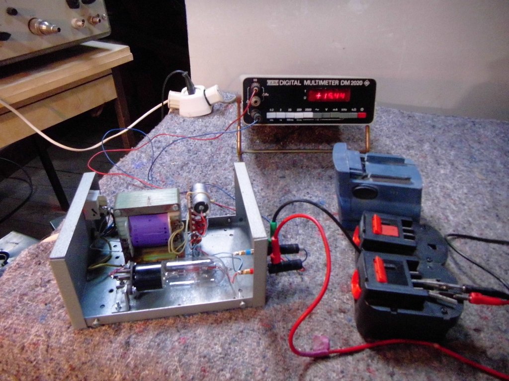

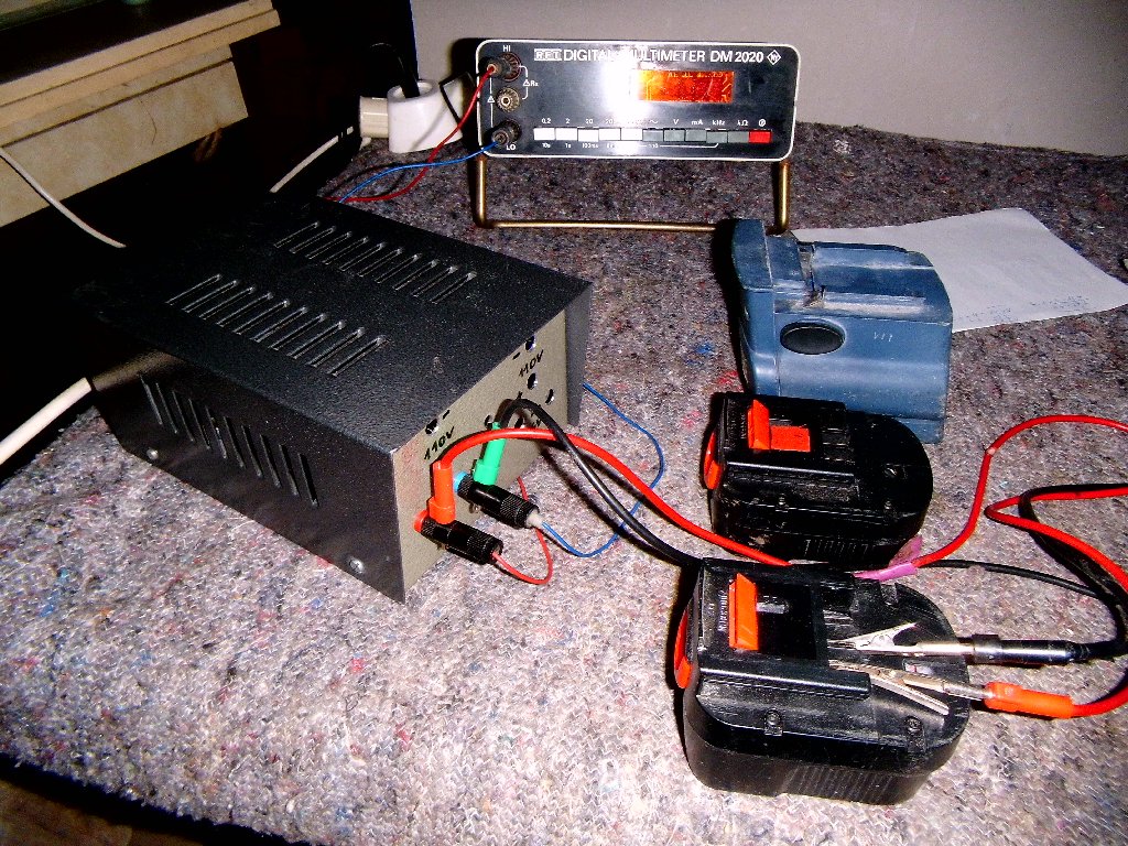

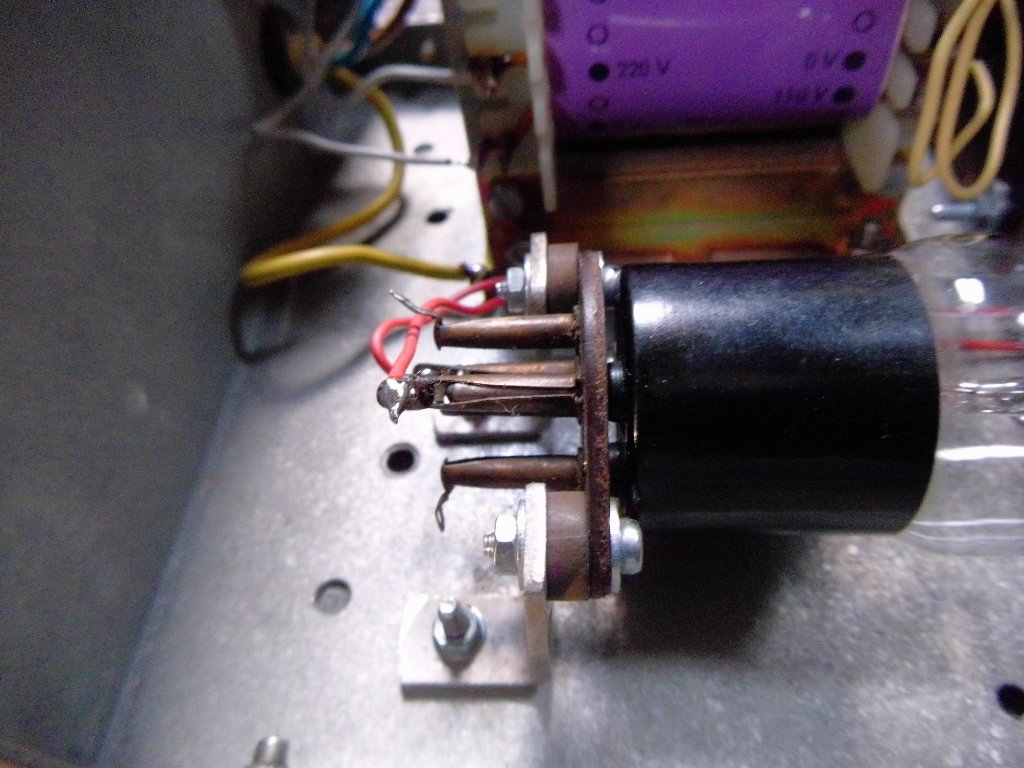

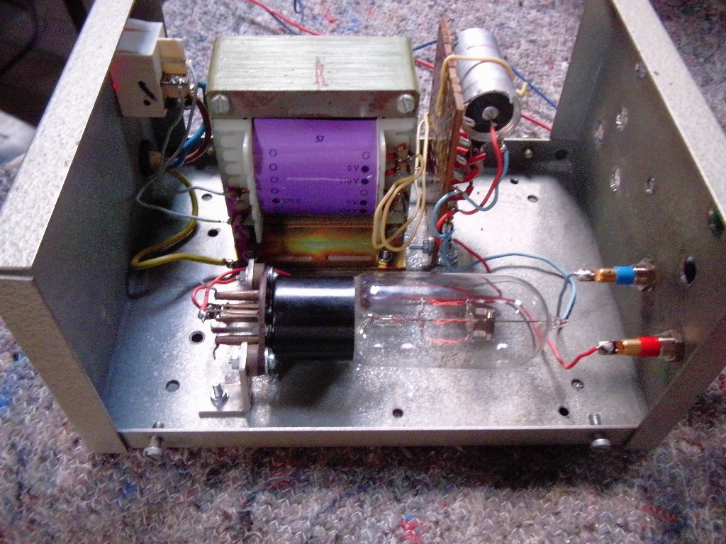

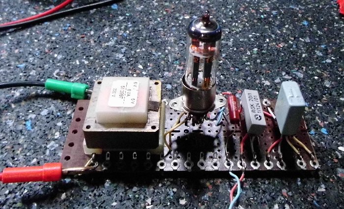

Der Aufbau war damit sehr einfach- Trafo versetzt, Röhrenfassung mit
Halterung, eine Lötösen- Bauteilplatte nebst Haltewinkeln,
bestückt mit Dioden und Lade- Elko, sowie etwas Draht... fertig. Die
Röhrenfassung ist zum Schutz des dünnen Glühdrahts gegen Erschütterungen
mit Gummischeiben flexibel montiert.

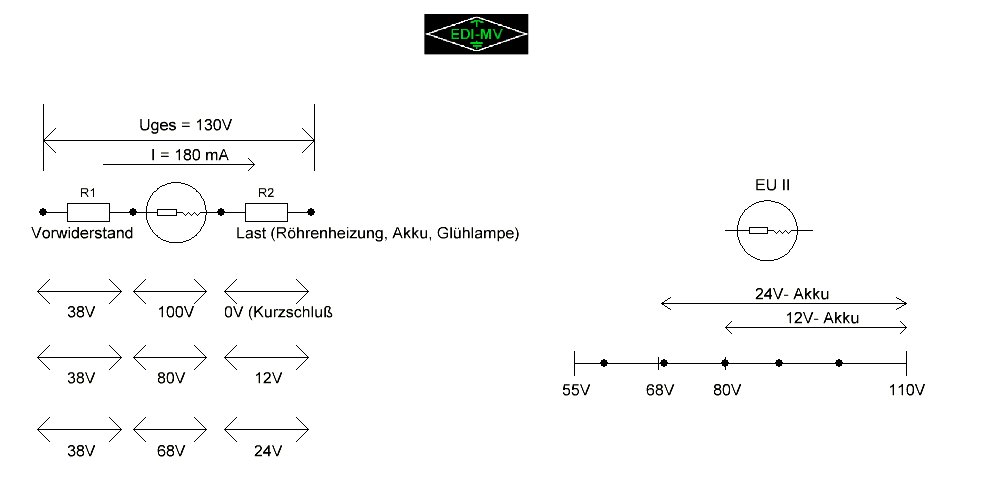

Benötigt wird ein Trafo, ein Gleichrichter, ein Vorwiderstand, der
Eisen- Urdox und ein Ladeelko.
Der Vorwiderstand ist nötig, weil die Gleichspannung hinter
Gleichrichter/ Ladeelko höher ist als 110 V.
Der Ladeelko ist für eine genaue Strommessung nötig, kann aber
entfallen, wenn das Meßgerät pulsierenden Gleichstrom genau anzeigen
kann.
Im Prinzip kann eine kleine Anzeige- Glühlampe 6V, 0,2 A noch in Reihe
geschaltet werden.
Diese leuchtet nur bei angeschlossenem Akku, wenn also Strom fleißt5,
und man kann das langsame Hochlaufen zum Nennstrom beobachten,
bei meinem Eisen- Urdox geht das allerdings recht schnell, etwa 1
Sekunde, danach geht es aber im Zehntel- Volt- Bereich nioch weiter,
etwa 20 Sekunden.
Ich habe mehrere Akus geladen- ich entschied mich bei Akkupacks mit
14,4V Nennspannung (4 Li- Ion- Akkuzellen)
für 12V als Kriterium für Akku leer, sowie 16V als Lade- Endspannung,
eine absolute 100,0 %- Volladung ist auch nicht nötig,
da die Maschinen nur in Reserve bereitgehalten werden.
Die Ladezeit ist erwartungsgemäß lang, etwa 8 Stunden, das ist ok, da
ich keine Schnelladung benötige.

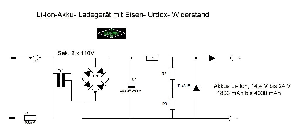

Die Lade- Endspannung kann aber auch bei geringem Ladestrom von 0,1C
noch weiter steigen- dies habe ich nicht getestet, weil die Akkus nicht
solange geladen weren.

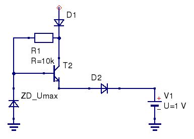

Ich überlege noch, ob eine Abschaltung auf Erhaltungsladung sinnvoll
ist, oder evtl. eine Begrenzung, vllt. mit einer ausgesuchten Z- Diode.
In beiden Fällen muß natürlich eine Umschaltung erfolgen, wenn ein
Akkupack mit einer enderen Spannung angeschlossen werden soll.
Auch ein 4000mAh- Akkupack eines anderen Akkuschraubers konnte ich
nahezu voll laden, auch hier habe ich es nicht versucht, auf 100% zu
laden, die vorhandene Ladeanzeige zeigte aber bereits volladung bei 16V
an.
Änderungen der Netzspannung werden ausgeregelt, durch die Wärmeträgheit
dauert es etwa 20 Sekunden- für die Akkuladung unerheblich.
Ich habe noch einen Eisen- Urdox (OSRAM "EU IV"), der sogar mit voller
Netzspannung arbeiten kann, ein Vorwiderstand kann entfallen.
Damit wäre ein einfachstes Ladegerät sogar mit nur 2 Bauteilen
-Gleichrichter un Eisen- Urdox- möglich ! Dann allerdings muß das
Ladegerät
berührungssicher gebaut werden, es gibt dann keine Netztrennung.
Anmerkung:
Urandioxyd- Widerstände sind sehr alte Bauelemente mit speziellen
Eigenschaften, die in großen Stückzahlen in Radios in Gebrauch waren.
Ich weiß, daß die Urandioxid- Widerstände radioaktiv sein können. Die
Strahlung ist m Kolben nachweisbar, aber extrem gering. Ein Schaden
durch solche Bauelemente ist nie bekannt geworden, da die Teile immer in
ihren Geräten verblieben.
Ich habe nicht vor, den Urdox zu pulverisieren und uzu verzehren.

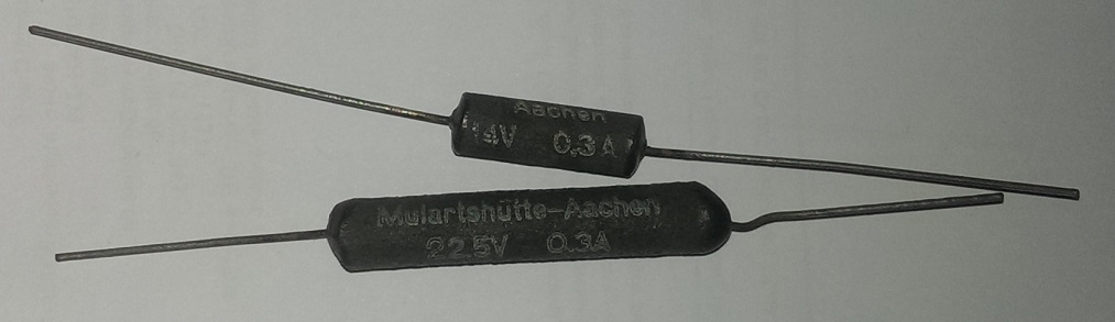

In Fernsehern der 60er bis 80er Jahre gab es noch lange Widerstände, die
dem Urdoxwiderstand ähnlich sehen- diese sind aber nicht aus Urandioxyd,
und darum auch ohne Glaskolben. Diese dienten meuist zum langsamen
Anlauf von Röhrenheizkreisen.
Ich weiß, daß ein Kostantstrom- Ladegerät auch problemlos mit einem IC
("Dreibeinige Spannungsregler") geht,
ich verwende eben gern die alten Teile, die sonst nur Staub fangen-
immerhin sind es auch fähige Bauelemente.
Die Lebensdauer- Erwartung eines Eisen- Urdox ist übrigens auch sehr
hoch, da der Faden kaum sichtbar glüht.
Das Ladegerät ist bereits in Benutzung, und funktioniert problemlos.
Die Lade- Endspannungs- Begrenzung oder Umschaltung auf Erhaltungsladung
habe ich noch auf dem Radar.
Evtl. werde ich später die Gegenstromladung probieren, dazu reicht eine
Einweggleichrichtung.
Im Anhang Fotos, Schaltplan und Details.
von hinz (Gast)
Hat es einen besonderen Grund weshalb kein Faustkeil zum Einsatz kam?
von Edi M. (edi-mv)
@Hinz:
"Hat es einen besonderen Grund weshalb kein Faustkeil zum Einsatz kam?"
Ich wußte nicht, daß Neandertaler mitlesen...
von oldeurope O. (Gast)
Das solltest Du unbedingt machen.
Schau mal nach lipo Akku überladen,
da gibt es auch bei YouTube was zu sehen.
LG
old.
von Martin H. (hebi19)
Hallo Edi
Hast Du schon mal was davon gehört, dass Reihenschaltungen von
Lion-Akkus recht schnell assymetrisch werden können/die Einzelzellen
auseinanderlaufen?? Die sind da zum einen deutlich empfindlicher als
andere Akkus - und wenn dann einzelne Zellen in ein Überladung laufen
gibts das bekannte "Problem" der Selbstzersetzung und des sogenannten
Abfackelns....
Nicht umsonst betreiben Lion-Ladegeräte einen nicht unerheblichen
Aufwand für das sogenannte "Balancing".
Weil deine Ladungschaltung einmal oder ein paarmal funtioniert hat ist
das keinerlei Hinweis, dass sie die Akkupacks dauerhaft sicher laden
kann!!!
Als "Experiment" zu den altertümlichen Bauteilen vielleicht zu
tolerieren - als "Empfehlung" zum Laden von Lion-Akkupacks ausgesprochen

von Michael B. (laberkopp)
> Li- Ion- Akkus
Achtung, Vorsicht, dieses Ladegerät ist NICHT geeignet um LiIon Akkus
aufzuladen, nichtmal solche mit Schutz-PCB, das Gerät ist
lebensgefählich und widerspricht JEDER Anleitung zum Aufladen von LiIon
Akkus.
Offenkundig wurden hier aus Unkenntnis die Ladevorschrften für NiCd/NiMH
mit denen von LiIon verwechselt.
Das Ladegerät bietet NUR eine (nahezu) Konstantstromladung, wie sie
damals für NiCd und NiMH Akkus bei billigsten Ladegräten üblich war. Wer
(ca. 1.8Ah) NiCd/NiMH Akkus in 14 Stunden laden will und dann manuell
abklemmt, für den passt das Ladegerät, ist allerdings mit 170V an den
Klemmen bei Leerlauf als gefährlich anzusehen und nicht VDE gerecht.
Bei LiIon passiert jedoch folgendes:
- Falls es LiIon ohne Schutzschaltung sind, werden die Akkus wenn man
vergisst (und wer vergisst das nicht wenn der Ladeevorgang Stunden
dauert, jeder wird es eines Tages vergessen) dauernd auf ein (nicht
altes, sondern 0.5% genaues) Voltmeter zu gucken und manuell den Akku
abklemmt, immer weiter geladen bis die kritischen 4.2V überschritten
werden und dann fangen die Akkus Feuer.
- Falls es LiIon mit Schutzschaltung sind, wird die Schutzschaltung bei
erreichen der 4.25V den Akku abklemmen, dann jedoch fliesst kein Strom
mehr und die Spannung an den Akkuanschlüssen springt auf ca. 170V hoch
was die Elektronik der Schutzschaltung, die meist nur 6.5V verträgt,
unverzüglich zerstört. Ohne Schutz kann dann sogar der Akku, siehe oben,
bis zum Brand weitergeladen werden.
Eine Erweiterung das Ausgangs um CCCV Ladestrategie zu erreichen, nicht
um eine Z-Diode, die sind zu ungenau, sondern einen TL431B, nur der ist
auf die notwendigen 0.5% genau, als Shuntregler der bei 4.2V pro Zelle
(also 16.44V bei 4S) limitiert, ist nicht so einfach möglich, denn der
TL431 hält nur 100mA aus, keine 180mA. Es gibt aber Schaltungen mit
weiteren Transistoren den TL431 zu verstärken.
Aber selbst wenn man das tut, ist ein Ladegerät das aus 170V die 180mA
gewinnt um einen 14.4V Akku bis 16.4V aufzuladen, energieunefizient wie
Sau: Wirkungsgrad unter 10%, mehr als 90% Verlust.
Apropos 170V: Es wird mit einer UGes von 130V nach Gleichrichtung der
110V~ gerechnet (möglicherweise mit einem trägen Messinstrument gemessen
und der Elko war schon weitgehend platt so daß der Ripple nicht gesehen
wurde). Das ist offenkundig falsch, 110V~ ergeben nach Gleichrichtung
und Siebelko 170V= und statt 190 Ohm müssten damit 390 Ohm dran.

von Edi M. (edi-mv)
Auch reine Konstantstromladung ist bei Li- Ion möglich- ich verwende
keine Ladestrategien zur Schnelladung !

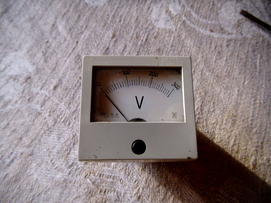

Der Ladestrom ist ja nun sehr gering, ich habe testweise nach 20 Stunden
Ladung nicht die maximale Entladungsspannung erreicht (ausgehend von auf
12V heruntergedudelten Akkus). Mit Digi- Voltmeter, die Röhrenvoltmeter
sind zur Kontrolle, aber i. d. R. genau genug.
Die Spannungen sind (natürlich unter Last) so, wie angegeben, Anfangs
sogar geringer, da der Urdox ja im kalten Zustand hochohmig ist.
Die Zellen sind ohne Elektronik.
Die Leerlaufspannung ist natürlich betr. wegen Berührungsschutz zu
bedenken- ich verwende die Steckaufnahme der alten Ladegeräte.
Wie geschrieben, Abschaltung oder Begrenzung ist vorgesehen. Ich muß
auch nicht auf die maximale Ladespannung laden- 16,0 V für die 14,4V-
Packs reichen, und tatsächlich zeigen Akkupacks ab 15,9 bereits voll an.
Scheint wohl nötig zu sein:
Niemand soll meine Anregung als neue Erfindung oder als Bauanleitung
sehen- es geht um die Verwendung eines speziellen Bauteils.
Dennoch Danke für Hinweise !

von Edi M. (edi-mv)
Ich behaupte auch nicht Gegenteiliges.
Übrigens- Selbst die industriellen Akkupacks (die ich verwende, und die
es noch tausendfach gibt) sind nicht nicht vor jedem Ernstfall
geschützt.
Solange keine Begrenzung oder ABschaltung vorhanden ist, werde ich mich
hüten Akkus, die Power genug haben, anzustöpseln. Bei runtergedudeltem
Akkupack ist die Ladezeit noch sehr lang, wie geschrieben.
Demnächst werde ich Begrenzung mit Z- Diode probieren, auch wenn die
nicht so genau sind, solange das unter der UL max bleibt, sollte das
gehen- wie geschrieben, einige Prozent weniger nahme ich hin.
Also ca. 140V.
Damit fällt an der "Last", dem Akku, nur ein kleiner Teil
der Spannung ab. Mit Vorwiderstand ist die Stromänderung
während des Ladens nur gering. Also hast Du schon mit
Vorwiderstand praktisch Konstantstromladung.
Wozu brauchst Du jetzt noch den Eisenurdox?
LG
old.

von Edi M. (edi-mv)
@Oldeurope,
Der Urdox sieht einfach geiler aus.
Na ja... nicht ganz- das langsame Anlaufen durch das Uranteilchen war ja
von mir beabsichtigt.
Und das bringt beim Laden welchen Vorteil?
> Edit: Und ich kann auch Akkupacks anderer Spannungen laden
Na ja, zwischen einer und vier Zellen sind das gerade mal
10% Stromänderung mit einem banalen Widerstand.
Lade den Akku doch mit einem Kondensatornetzteil.
Bei den kleinen Klemmenspannungen hast Du da auch Konstantstrom.
Wenn Du es für 150mA auslegst, kannst Du für die Optik
noch eine ECC heizen. ;-)
LG
old.

von Ach Du grüne Neune (Gast)
Ob nun 12 Volt oder 24 Volt Akkus geladen werden, bei 130V genügt auch
ein gewöhnlicher Widerstand. Der Ladestrom ändert sich sowieso nur um
ca. 10 Prozent, zwischen 180mA und 200mA.
Wichtiger ist die Einhaltung der Ladeendspannung z.B. durch Z-Dioden.
Das hat den angenehmen Nebeneffekt, dass die hohe Leerlaufspannung an
den Ausgangsbuchsen reduziert wird. 5 Watt Z-Dioden bekommt man bei
Reichelt für unter 30 Cent.
Wenn man aber schon einen Urdox-Widerstand hat, kann man in der Tat den
Kühlkörper für den 560 Ohm Widerstand einsparen. Die 18 Watt
Verlustleistung müssen so oder so verheizt werden, nur mit dem
Urdox-Widerstand sieht das Verheizen schöner aus.   :)
Bitte nicht schon wieder so einen Scheiss schreiben, eine Z-Diode ist
nicht die notwendigen 0.5% genau, die ein LiIon gerne hätte, sondeern
hat eher 10% Abweichung.
Und 1000 Z-Dioden kaufen, bis sich mal eine findet die zufälligerweise
passt, ist Unsinn. Zumal sich der Wert, wenn die Z-Diode den Strom
übernimmt und dabei warm wird, sowieso wieder ändert.
Man nimmt besser einen TL431B.

Man kann einen Li-Ion-Akku durchaus nur mit Konstantstrom laden, wenn
man als Ladeschlussspannung künstlich 4,1V (oder noch weniger) festlegt.
Limit sind ja technisch die bekannten meist 4,2V. Die Phase mit
konstanter Spannung ist letztlich ja nur erforderlich, wenn man die 4,2V
bereits mit Konstantstrom erreicht hat und dann noch den letzten Rest an
Energie in den Akku pressen möchte, bis der Ladestrom eine untere Grenze
erreicht, ab der man ihn als "bis zum Rand gefüllt" definiert. Von daher
ist eine reine Konstantstromladung auch mit Li-Ion, oder Li-Po,
realisierbar. Alles, was man dazu braucht ist ein Begrenzer, der eben
bei 4,1V dicht macht. Ist das gegeben, erachte ich eine solche
Ladevorrichtung für Li-Ion als sicher.

von Andre (Gast)
Glückwunsch. Du hast das CC-CV Ladeverfahren erfunden ;)
Nix anderes machen doch die simplen Laderegler, mit Konstantstrom auf
4,x Volt hoch ziehen und dann dort halten, ggf. mit Timeout.

Bei der max. Ladespannung geht es um Prozente, da machen die Z-Dioden
wegen ihrer Temperaturabhängigkeit wahrscheinlich nicht mit.
Und was die Energiebilanz des Geräts angeht? Schweigen wir lieber.
Eine moderne Lösung mit Eingangsspannung  per passendem Schaltnetzteil,
Referenzspannungsquelle, und per Opamp gesteuerter Stromquelle bekommt
das besser hin. Ein µC-Steuerung kann dann noch zusätzlich die Abläufe
prüfen und ggfls. unterbrechen.

von Edi M. (edi-mv)
An die Halbleiterfreaks: Ich könnte das mit IC's, Transis und allem
Gedöns machen.
Will ich aber nicht. Gründe im Eröffnungsbeitrag. Schaltnetzteil ist
absolut tabu.
Ganz deutlich, steht mehrmals da: Ich will NICHT an die max. Lade-
Endspannung heran. Darum dürften auch Z- DIoden gehen- wie geschriebn,
Abschaltung/ Begrenzung ist vorgesehen- wahrscheinlich werde ich aber
eine Z- Diode selektieren müssen.
Die Urdoxe sind meine, kann ich machen mit, was ich will. Ich habe weit
über 100 Radios und historische Gerätschaften, keins benötigt einen der
gezeigten Urdox- Typen.
Also laß ich das Birnchen glühen.
Wo ich arbeite, stöpsel ich mir das Kistli an, wenn das Ding einige Watt
einfach verbrät...das wird die Stromnetze wohl nicht abbrennen lassen,
und die paar Cents Stromkosten eher auch nicht.
So what... wird gerade kühl, kann ich mir eben mal die Hände dran
wärmen. Das Gehäuse wird wirklich angenehm warm.
EIn Plexiglasfenster... habe ich auch dran gedacht. Aber der Urdox glüht
kaum sichtbar. Aber vielleicht baue ich noch eine schön leuchtende Röhre
als Anzeige oder zwecks Abschaltung ein. Irgendsowas.
Das übliche Gezeter betreffs Energieeffizienz geht mir eher am Arm
vorbei. Wenn ich den üblichen Aufwand betreibe, stecke ich da viel mehr
Zeit und Geld rein, und den Rohstoff- und Energie- Aufwand der
Herstellung der Bauteile dazugerechnet, ist die Effizienz gar nicht mehr
so, ähnlich wie bei Solarmodulen, die vor einigen Jahren mehr Energie
bei der Herstellung brauchen, als sie in ihrem 20- jährigem Leben
liefern (!). Billig nur, weil das massenweise in China gebaut wird, wo
Umwelt egal, und Arbeitskraft und Energie billig sind.
Gleiches für die LED- Leuchtmittel... in Schulen werden die in den
höchsten Tönen gepriesen, ich fand einen Fragebogen, der die Schüler mit
der Nase auf die absoluten superduper- Vorteile ggü. Glühobst stieß,
ohne auch nur einen Ansatz von Nachteil in Erwägung zu ziehen. Von den
ewa 30 LED- Leuchtmitteln, die ich seit es diese gibt, in Lampen
einwechselte, sind inzwischen nur noch 2 übrig, alle anderen verreckt-
es sind immer die Elektronik- Komponenten im Sockel. Da ist dann wegen
der verreckten Minitrafos die ganze Birne hin.
Und was Gühobst an Wärme produziert, strahlen manche LED- Leuchten
(deren Schaltnetzteile) als HF- Störstrahlung ab.
Tolle Effizienz.
Auch in Betrieb (Foto)- ein Autoakku- Lade- und Regeneriergerät mit
einer Röhre, die allein schon mal 8 Ampére bei 2V Heizung verbrät, aber
immerhin bis zu 6 Ampére über die Anoden in die Akkus quetschen kann.
Also auch kein Effizienzwunder- dafür schonende Ladung, Kurzschlußfest
(die Lampe geht dann einfach "aus"), und in der verwendeten Regenerier-
Schaltung (asymmetrische Wechselstromladung) konnte ich teure,
mißhandelte Akkus (tiefentladen) wiederbeleben. Da hat sich die
Anschaffung der 80 Jahre alten NOS- Lampe (30 Eu) richtig gelohnt.
Ich erfinde nichts Neues, will gar nichts beweisen, aber finde es
absolut sinnvoll, alte Neuteile sinnvoll zu nutzen.
Uns Spaß macht's auch.

War das Stroboskop Eigenbau ?
Im Philips- Datenblatt der UCC85 ist eine Uf/k- max von nur 90 V
angegeben- vielleicht hat DAS den Faden abgeschossen.
Zu den angegebenen Leuchtmitteln: Ich verwende nur "Filament"- Birnen,
und die Dinger kaufen, öffnen und modifizieren... eher suboptimal.
Bei denen war immer nur der Trafo verschmurgelt. Leider weggeschmissen-
hätte ich natürlich noch mit Kondensator probieren können.
Kann ich wohl nur hoffen, daß da mal vernünftige auf den Markt kommen.

Es gibt da zwei Stromstöße. Zum einen den, dass die kalten
Fäden an einer Spannungsquelle einen höheren Strom ziehen,
bis sie auf Temperatur sind.
Zum anderen den, der entsteht wenn der Kondensator nicht
oder gar falschherum geladen im -Extremfall- Scheitelpunkt
zugeschaltet wird.
Letzteren versucht man mit einem Serienwiderstand zum
Kondensator zu begrenzen, Siehe Bild.
Kein Eigenbau, Uf/K wird nicht überschritten. (Auch bei einer
Philetta nicht.)
LG
old.
von Edi M. (edi-mv)
Nettes Teil, das Strobo... sieht mir aber doch wie Eigenbau in
Brotbüchse o. ä. aus... diese Blechbüchse kommt mir bekannt vor- habe
ich irgendwo in meinen alten Zeitschriften erst vor kurzem gesehen...
Dennoch sauber gebaut.

Apropos Faden: Ich habe übrigens vorige Woche eine "Wunderröhre"
gefunden. Die allseits beliebte, direktgeheizte Gleichrichterfunzel AZ1.
Heizt nicht. Aber... Faden ist drauf, und an den Stiften Durchgang,
Funke keine Fehleranzeige, und "mit der Oma gemessen": 1,5 Ohm !
Ja, ok- dann wird's wohl im Sockel sein.
Also mal Sockel ab, Meßstrippen an die Drähte...
Verdammt: Bleibt so !
Jetzt bin ich von den Sockeln...
Edi M. schrieb:
> Heizt nicht
Hat Luft gezogen.
LG
old.
von Karl K. (karl2go)
Auf welcher Seite hier der Neandertaler sitzt, dürfte klar sein.
Manmanman, 110V um einen 24V Akku zu laden. 80 bis 90% der Energie
sinnlos verheizen. Und dann ohne Ladeendabschaltung. Von so idiotischen
Konzepten wie "asymetrischer Wechselspannungsladung" bei Li-Ion ganz zu
schweigen.

Aber ist de erste Röhre, deren schöner Getterspiegel absolut top
erhalten blieb.
Die Funzel bleibt, für die Vitrine.

Also wenn du so viele schicke alte Teile hast, kannst du doch damit das
Ladegerät noch aufmotzen. Ich denke grade an einen Stufenschalter für
14/18V Akkus, und die Spannungsbegrenzung irgendwie mit einer Röhre
umsetzen?
von Edi M. (edi-mv)
@Andre,
Ja, da überlege ich auch schon.
Z- Diode geht gut, gerade probiert: Z- Dioden 8,2 + 6,8 V = 15V, aber
ich habe keine für die richtige Endspannung(en), und da muß ich wohl
auch aus einer Auswahl selektieren.
Eine zwangsmäßige, mechanische Umschaltung (an den Akkusatz- Einschüben)
muß dann sowieso sein, damit man nicht einen 14,4V- Akkusatz mit der
18V- oder 24V-  Einstellung in die Luft jagt.
Eine Abschaltung mit einer historischen Schaltung, etwa mit einer Röhre
oder mechanisch, würde natürlich noch besser zu der althergebrachten
Technik passen, muß ich mal probieren.
Aber auch da ist mechanische Zwangsumschaltung nötig, klar.
Edi M. schrieb:
> Z- Diode geht gut
Es gibt doch noch die alten Z-Dioden im Metallgehäuse mit Gewinde. Die
sehen nicht ganz so modern aus wie die heutigen Plastikkollegen.
von Edi M. (edi-mv)
Ja, genau die habe ich heute genommen, SZ600/xx, sogar mit Aufsteck-
Kühlkörper, immerhin werden die damit handwarm.
Denk dran den Spannungsabfall an der Diode zum
Ausgang dazu zu rechnen.
Beitrag "Re: Mit Uran, Glas und Eisendraht- Li- Ion- Ladegerät mit klassischem Bauteil"
Edi M. schrieb:
> Eine Abschaltung
Z-Diode wird warm, Bimetallschalter lässt selbsthaltendes
Relais fallen, Ladegerät aus.
LG
old.

von Edi M. (edi-mv)
Oder das hier: Zeigermeßinstrument vorne drauf (ich habe so kleine
Meßwerke), drinnen, in Reichweite der Messing- Haltefeder- Armen der
Spiralfeder, einen haardünnen Federdraht, der so justiert wird, daß er
bei der gewünschten Abschaltspannung den Messingarm berührt.
Relaisschaltung, ich habe Kleinstrelais, die mit einigen Milliampére
anziehen, Abschaltung.
Muß natürlich alles so superleicht gehen, daß der Zeigerlauf nicht
behindert wird. Da es aber unter der Zeigerlänge ist, ist ja eine
Hebelwirkung da, wenn man einen haardünnen, fedrnden Draht hinbekommt,
könnte das gehen. Vielleicht sogar von außen justierbar, wie der
mechanische Zeigernullpunkt.
Ic habe schon Meßwerke repariert und umgebaut:
http://edi.bplaced.net/?Restaurationen_Nicht-_Radio___Restauration_Wohlmut-_Heilstromgeraet%2C_Deutschland%2C_1931___Restauration_Wohlmut-_Heilstromgeraet%2C_Teil_2
Mal sehen, ob das machbar ist.

von Peter D. (peda)
Als Konstantstromquelle wird gerne der LM317 + Widerstand genommen. Er
arbeitet schon ab ~3,5V Spannungsabfall. D.h. man muß keine gefährlichen
150V anlegen.
https://www.mikrocontroller.net/articles/Konstantstromquelle#Konstantstromquelle_mit_Linearreglern

Hier ist ein lesenswerter ATM Artikel über Urdox-Widerstände:
http://www.cdvandt.org/ATMJ117-3.pdf

von Philipp G. (geiserp)
Seriöse Frage: Wenn das Ding mit Wasserstoff gefüllt ist und glüht,
warum explodiert das Ding nicht? Weil ihm der Sauerstoff fehlt?
von Teo D. (teoderix)
Neee, die Temperaturen sind zu niedrig. So ab 10-20MC° machts heftig
bumm.
PS: Für alle unsre U12er. Ja klar fehlt da mit Sicherheit der
Sauerstoff.
> bumm.
> Sauerstoff.
Und wenn ich das Ding im Betrieb kaputt haue? Macht es dann bumm?
von Andre (Gast)
Die paar Gramm Wasserstoff da drin machen eher leise "puff", wenn
überhaupt. "Bumm" macht danach die Schelle von Edi ;)

Ich würde ein Messwerk mit Lichtschranke(n) verwenden.
Habe eines aus der DDR mit einstellbaren Min-Max-Marken
im Amperemeter meines Labornetzteils und ein Gossen
mit einstellbarer Max-Marke als Amperemeter an einem
Regeltrenntrafo an einem meiner Arbeitsplätze.
Das funktioniert ganz ausgezeichnet.
LG
old.

Wie geschrieben- gibt ja einige Möglichkeiten. Ich bevorzuge eben
klassische Lösungen, keine Transis oder IC.
- Magnetisch (ähnlich Tirril- Regler), das benötigt aber Eigenstrom.
- Zeigerweg- Auswertung eines Meßwerks, das ist ja gerade in der
Diskussion. Mit weiteren Schaltungen:
- Trigger als Auslöser, das eher nicht, wegen der großen Hysterese. - -
Komparator, der wäre präzise genug, vor allem im Hinblick auf Erhaltung
des Ladezustands, der ja weiterhin die Endabschaltung bei
Ladeendspannung gewährlisten muß, aber Ladestrom wieder einsetzen läßt,
wenn die Klemmenspannung um einige Hundertstel abgefallen ist, also nur
Nachladen der durch die geringe Selbstentladung verlorengegangene Power.
Vielleicht... tut es erst einmal, einfacherweise, sogar eine Z- Diode
mit Relais, die läßt ja ohnehin erst Iz fließen, wenn Uz überschritten
ist, und Komplettabschaltung der Ladung, um Hin- und Her- Schalten zu
vermeiden.
Edi M. schrieb:
> Ich kann mich an Meßwerke mit Schaltmarken erinnern. Ich weiß aber
> nicht, wie die das machten.
Glühlampe und LDR bei dem Gossen.
Die Skale kann ich nicht so schön wie Du,
trotzdem ein Bild anbei.
LG
old.
Was soll das sein, ein 'Heilstromgerät'? Irgend so ein Esoterik Quatsch?
von Edi M. (edi-mv)
Philipp G:
1. Ja.
2. Bei immerhin etwa einer halben Million verkaufter Geräte dürfte es
schon mehr gewesen sein.
@Oldeurope,
Die alte Skale habe ich abfotographiert, und mit Bildbearbeitung
hergerichtet, ausgedruckt, ausgeschnitten, aufgeklebt, voilá !
Wie wird die Schaltung bei Zeigerstellungen realisiert ?
Optoelektronisch ?
Das kriege ich nicht hin. Ich musste die Skala auch neu
kalibrieren weil die Einteilung durch die Dioden
nichtlinear ist. Das bleibt jetzt so und beim nächsten
mal bastele ich einen Messverstärker der die lineare
Einteilung möglich macht.
> Optoelektronisch ?
An dem roten Zeiger ist die Einheit mit der Photozelle
befestigt. Mit der Schraube kann man den auf jede Position
der Skale drehen.
Hinter dem Zeiger des Instrumentes ist ein weiterer flacher
der die Blende zudeckt, wenn der schwarze Zeiger die Position
des roten Zeigers erreicht.
Zu dem Instrument gehört noch ein Schaltkasten.
LG
old.

von Edi M. (edi-mv)
@Oldeurope,
Nochmal zu dem Meßwerk mit an Zeigerweg- Punkten justierbaren
Schaltvorgängen:
Da schrieben Sie "Photozelle" und "Schaltkasten"... Photozellen sind ja
auch schon etwas älter, ich habe noch einige richtig schöne NOS-
Exemplare aus dem Labor eines Röhrenherstellers, wo ich einst lernte und
später arbeitete. Dann erklärt sich auch der Schaltkasten, dürfte dann
kleines Netzteil, Verstärker und Relais drin sein ?
Winzig sind die Photozellen allerdings nicht, etwa wie eine kleine ECC-
Röhre. Da müßte dann eine Art Lichtleiteinrichtung vorhanden sein ?
Nebenbei: Verwendung einer Z- Diode als Begrenzung- habe ich ja mit
Reihenschaltung zweier Dioden probiert, das ging ganz gut. Wenn die eine
Uz = Spannung an den Klemmen von 16,0-16,3 V gewährleisten (wie
geschrieben, 4,1V/ Zelle +50mV absolutes Max will ich gar nicht
erreichen), wäre ja sogar bei Erreichen dieser Ladeendspannung bereits
eine Konstantspannungsladung vorhanden. Mit geringerem Ladestrom, da ja
der Eisen- Urdox immer noch Konstantstrom liefert, der sich dann auf
Akkupack und Z- Dioden aufteilt. Üblicherweise soll die Ladung bei
Konstantspannung bei 3% des Ladestroms komplett abgebrochen werden, dann
Erhaltung die ebenfalls bei Ladeentspannung abschaltet).
Das werde ich am Wochenende mal untersuchen (bin noch auf Arbeit, aber
Feiertag heute.
Weiterhin auf dem Radar: Abschaltung der Konstantstromladung mit
schaltfähigem Meßwerk, wenn sich so etwas auftreiben oder bauen
läßt,oder  mit Relais, sowie Erkennung der Akkupack- Spannung, um die
korrekte Ladeendspannung bereitzustellen.
Leider muß ich es ja immer wieder schreiben, weil kaum einer die gesamte
Beitragsfolge bzw. relevante Textstellen liest: Historisches Bauteil,
keine Transistoren oder IC. Effizienz unwichtig. Kein Herangehen an
Grenzwerte (der Akkus).
Ich könnte das Gerät mit Halbleitern bauen, aber hier ist das nicht
gefragt.

Ich habe heute Zeit, gerade nochmal alles durchgelesen... da kam auch
die Frage nach dem Vorteil des Urdox- Teilchens (Oldeurope, 27.10.2018
14:19).
Ich bevorzuge z. B. Gleichrichtung mit "weicher Kennlinie", wie mit
Selen, Röhre, diese ergeben bei der Gleichrichtung weniger Störungen in
Empfangsgeräten, sind auch nachgiebig bei plötzlichen Belastungen.
Hier hatte ich leider keinen von der Größe her passenden Gleichrichter,
durch die Eigenschaften der Konstantstromquelle ist das auch nicht
nötig, und es ist auch kein störempfindliches Gerät direkt
angeschlossen. Andere Geräte am Netz wurden nicht beeinflußt.
Ich halte ich es aufgrund von  Erfahrungen am Arbeitsplatz im Service
nicht verkehrt, Strom/ Spannung an den Klemmen von
Stromversorgungsgeräten langsam aufzudrehen.
Für eine ähnliche Aufgabe (Aufdrehen des Stroms an Heizfäden) wurde der
Urdox einst geschaffen.
Das kann für ein Ladegerät m. E. gut sein, und in diesem Falle ist das
dafür geeignete Bauelement  bereits Bestandteil der Konstantstromquelle,
welches auch schnellen Sromänderungen entgegenwirkt. Zwar langsam, und
die Regelzeit ist damit hoch, was aber bei den altbekannten Anwendungen
und hier keine Rolle spielt.

@Oldeurope,
In Röhren-/ Selen- Ersatz- Adaptern nehme ich Si- Sioden und beides,
Schutzwiderstand plus Kondensator parallel zur Diode. Widerstand so
bemessen, daß die werte der Anodenspannungen erreicht werden. Das
simuliert ganz brauchbar die Röhre oder den Selen. Verblüffend: Bei
einigen Geräten stimmten dann ALLE Spannungen mit dem SP überein, wie im
Lehrbuch.
Ich nicht.

von Edi M. (edi-mv)
Adapter.... wieso nicht so ?
Anlaufen: Millionen Geräte funktionierten über Jahrzehnte damit
problemlos.
Die wenigen Minuten... Sie sind vllt. der Einzige, den das stört- aber
baut ja kaum noch jemand sowas, außer uns... :-)
Gilt eigentlich immer: MUß man nicht machen, kann man.
Edi M. schrieb:
> wieso nicht so ?
Weil die Röhrendiode auch keinen Parallelkondensator besitzt
und dieser mal wieder ein "Blinddarm" mehr ist, welcher Schaden
bei Defekt anrichten kann.

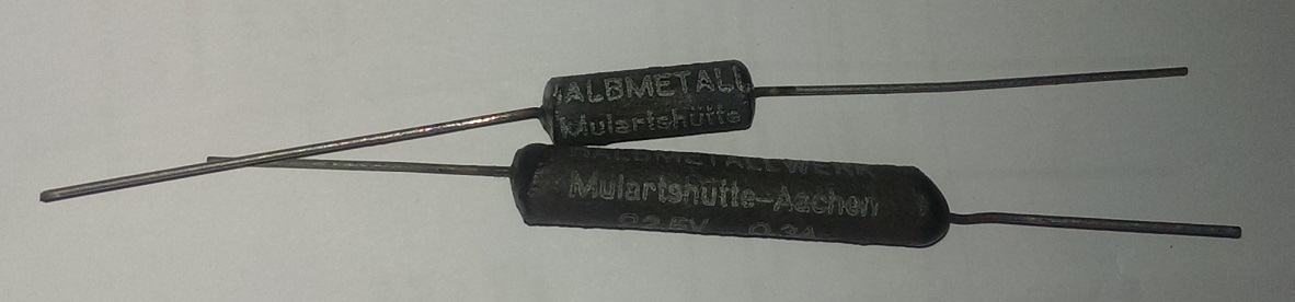

Anbei ein paar NTCs, Halbmetallwiderstände für Heizkreise
mit P-Röhren.
LG
old.
von Edi M. (edi-mv)
@Oldeurope,
Die Si- Dioden als Gleichrichter- Ersatz können durch den scharfen
Kennlinienknick, sowie Mischung von HF, die evtl. über das Netz
eintritt, schon beachtliche Störungen (hauptsächlich eine Art Brummen
oder Knarren) in AM- Geräten produzieren, Kondensator(en) rein, ist
schon Ruhe.
Gleiches gilt auch für die oft zum Herausknipsen empfohlenen
ENtstörkondensatoren am Netzeingang. Ich schrieb dazu oft, daß man die
nicht einbaute, um Überbestände an Kondensatoren abzubauen.
Heutige Kondensatoren sind nun so zuverlässig, daß man einen C parallel
zur Diode einbauen kann.
Sicher gibt es eine Verzögerung durch die Boosterlampe, aber erst recht
durch die NTC's. Gerade die ältesten Fernseher ließen da schon Zeit ins
Land gehen...
Da es Heißleiter sind, machten die gelegentlich ihrem Namen Ehre, und
heizten kräftig ein, daß es über die Jahre über ihnen liegenden
Kabelbaum grillten, habe ich gelegentlich reparieren müssen.
Ja, solche NTC's habe ich auch eine kleine Kiste voll. Zumindest für den
eigentlichen Zweck nutzt die kaum jemand, aber vor einigen Jahren hat
ein bekannter Radiotechniker einige von mir für Restaurationen bekommen.
Aber in den nächsten Jahren werde ich auch sowas wieder anwenden-
Röhrenschaltungen mit "Allstrom" (die dann sämtliche "Experten" und
Trolls auf die Palmen bringen...), ich habe viele Röhren, die so
nutzbringend verwendet werden können.
> schon Ruhe.
Der Kondensator ermöglicht erst einen HF-Störstrom.
Es gibt auch genug Hersteller die keine "Blinddärme"
einbauen. Einfach mal diverse Schaltbilder vergleichen.
Zudem baust Du einen ein, wo keiner war.
Übrigens: Die Stromanstiegszeit wird wesentlich durch die
Flankensteilheit des 50Hz-Sinus und den Vorwiderstand bestimmt.
Die Schärfe des Knicks spielt demgegenüber keine Rolle mehr.
Also ich hatte schon  moderne Geräte mit defekten Kondensatoren an
Brückengleichrichterdioden.
Vermutlich meinst Du die selbstheilenden Kondensatoren, die
nach kurzer Betriebszeit keine Kapazität mehr haben.
Edi M. schrieb:
> aber erst recht
> durch die NTC's
Nein. Definitiv nicht.
LG
old.
von Edi M. (edi-mv)
"Der Kondensator ermöglicht erst einen HF-Störstrom."
Statt HF- Kurzschluß ein HF- Leiter ???
Sorry, da hätten die Entwickler ihnen aber die Leviten gelesen...
"Es gibt auch genug Hersteller die keine "Blinddärme"
einbauen."
Ich habe sicher einige Tausend Schaltpläne, die überwiegende Anzahl HAT
genau diese Entstörkondensatoren.
Ich habe einst in einer störverseuchten RFT- Werkstatt gearbeitet, da
war man stolz auf neue Leuchtstofflampen... das Herausknipsen dieser
Kondensatoren in Radios (die berühmten "Teeries") ließ dann schon einen
beachtlichen Störpegel hören- das war schon ein schlagendes Argument für
den Einsatz von Netzabblockung.
"Selbstheilende Kondensatoren"... das waren früher eigentlich die
Kondensatoren im Metallblock. Papierwickel mit aufgedampfter
Metallschicht, in Öl. Habe ich noch selten in Netzabblockungen gesehen.
Habe ich noch einige im Einsatz, sehr spannungsfest, an einer Kaskade
für eine BiRö, am Ende 6 KV, und selbst da sind noch zwei dran, und die
haben auch schon mal durchgeschlagen. Ebenfalls am Netzeingang, da sah
ich es am Stelltrafo- und alle funktionieren noch. Sind die einzigen,
die ich in Betrieb habe.
Bei älteren in normalen Geräten allerdings... da habe ich einige, die
schön warm werden.
von Edi M. (edi-mv)
So, ich habe mir das Meßwerk angeschaut, 50mm x 50mm, schön klein, da
könnte ich Spannungs- und Stromanzeige auf der Frontplatte unterbringen.
Mit mechanischer Kontaktgabe durch Zeigerweg/- Endlage wird nichts-
würde ich reinbekommen, aber das Kontaktmaterial ist verzinnt- das
dürfte kaum zuverlässig sein.
Mal überlegen... Optisches Zeug ist in dem kleinen Gehäuse schwer
unterzubringen- aber gibt ja noch andere Lösungen, etwa
Annäherungsschaltung. Braucht man nur einen justierbaren Draht in
Zeigernähe, ähnlich wie beim Gossen könnte ein zweiter, ein
Justierzeiger, auf einer Achse sitzen.
Aber braucht natürlich bißchen Aufwand. Mit IC wäre es kein Problem,
etwa Initiatorschaltkreis, wie A301.
Dann gehöre ich halt zu der Minderheit die sich dagegen
entschieden hat.
Welchen Kondensatortyp schaltest Du den parallel zur Gleichrichterdiode?
Und trotzdem bin ich davon überzeugt, dass wenn ich einen
Kondensator an HF klemme, ein HF-Strom fließt.
Ich vermute das liegt am, für HF niedrigen, Blindwiderstand.
Übrigens: Meine Leuchtstofflampen (ohne EVG) machen
keine Störungen.
LG
old.
von Edi M. (edi-mv)
Ja, kann man ja auch machen. Ich bin nur gegen das gedankenlose
"Herausknipsen" von Teilen, die nun mal vom Hersteller vorgesehen waren.
Auf der Primärseite gehören als üblicher Ersatz Y- Kondensatoren- ich
kann mich aber nicht erinnern, Geräte damit zu haben. Ausnahme ein recht

Sekundärseitig verwende ich für Restaurationen übliche Kondensatoren, i.
d. R. 4,7nF, 630 oder 1000V, an den Zweiweg- Wicklungen, wie auch über
Si- Dioden- Brücken.

@Oldeurope, Ihr Meßwerk... ist da wirklich eine Photozelle drin ?
Ich vermute ein Phototransistor. Wenn da ein LDR drin wäre,
würde das nicht so schnell reagieren. In Deinem Fall ist
eine schnelle Reaktion nicht nötig.
> d. R. 4,7nF, 630 oder 1000V, ... über
Das ist auf Kante genäht. Überlege Dir mal, welcher maximale
Momentanwert da am Kondensator ansteht.
LG
old.
von Edi M. (edi-mv)
ISt schon passend- selbst die Netzelkos sind mit 500/550V bemessen, das
reicht. Höhere kenne ich normal nicht. 380er gehen aber definitiv nicht.

von Edi M. (edi-mv)
So gewaltig muß das nicht... bei Brücke schon gar nicht, weil die
höchstmögliche Spannung in der jeweils gesperrten Halbwelle an je 2
Kond. anliegt.
OK, Reihenschaltung von Kondensatoren- aber das ist eher bei Elkos
relevant.
Allerdings habe ich nur 1 Restaurations- Gerät mit Brücke (Selen), und
die funktioniert sogar noch, nur bei einem Eigenbau habe ich Si- Dioden
überbrückt- und die arbeiten  mit Netzspamnnung ohne Trafo (für
Gleichströmer).
Üblich sind also 1KV- Kondensatoren in Netzteilen von normalen
Radiogeräten mehr als ausreichend, so hohe Spannungen entstehen normal
nicht, Utrafo + Utrafo x 1,41 = max. zu erwartende U am Lade-C, für
einen Gleichrichterzweig.
Hier ist ein Röhrenersatz, da habe ich z. B. 1KV- Styroflex über der Si-
Diode drin.
http://edi.bplaced.net/?Tips_und_Tricks___Die_schnelle_AZ_12
von Edi M. (edi-mv)
Karl2go,
An einem C, der die Diode brückt, liegt in der gesperrten Halbwelle mehr
an, sieht man hier. Ladeelko in der einen Halbwelle geladen, in der
gesperrten Halbwelle kommt die Trafospannung dazu.
> an, sieht man hier.
Häh? Hab ich doch gesagt, doppelte Spitzenspannung. Soviel wie die Diode
abkönnen muss.
Was Du wolle?
> Kond. anliegt.
Möööp! Es ging aber um Mittelpunktgleichrichtung.
Leute, das ist bekanntes Wissen aus dem letzten Jahrhundert, was
diskutiert ihr eigentlich um Sachen, die seit zig Jahren geklärt sind?
von Edi M. (edi-mv)
WIR diskutieren nicht darum.
SIE schreiben doch nur den Quatsch.
Karl K. schrieb:
> Aus der W. schrieb:
>> dann muss der Kondi parallel zur Diode mehr als 1100V
>> Spannungsfestigkeit besitzen.
> So ein Quatsch. Der Ladeelko kann 500 / 550 haben, und trotzdem liegen
> nur 300V an. Entscheidend ist, was der Trafo wirklich liefert.
Wenn am Ladeelko im Leerlauf, der Anheizphase der Röhren,
bis zu 550V DC liegen, benötigt der Kondensator parallel
zur Diode die besagte spannungsfestigkeit.
> Diode drin.
Ich würde da keinen Kondensator einsetzen.
Schon gar nicht Styroflex am Temperatur- und Spannungslimit.
Du kannst am Eingang und am Ausgang der Gleichrichterschaltung
Kondensatoren setzen. Deren Serienschaltung liegt dann parallel
zur Diode.
LG
old.
von Edi M. (edi-mv)
@Oldeurope,
Daß an einem 550V- Ladeelko von Radiogeräten keine 550V anliegen, wissen
Sie eigentlich.
Für Mitleser: Das ist die maximale Spannungsfestigkeit des Bauelements.
Üblich sind 350/385V, danach der nächste Schritt 500/500V.
Bei etlichen Geräten werden im Leerlauf die 385 V überschritten, aber
550 V...
ICH erachte die Kondensatoren in besagten Fällen für nötig- wer nicht...
möge das eben lassen. @Oldeurope, ich verwende auch nicht Ihre -immerhin
originellen- Schaltungslösungen.
Damit bitte das Thema jetzt beiseite. Danke.
Ist das Altersstarrsinn oder Erkenntnisresistenz?
Wenn auf dem Elko 500 / 550 steht, ist das nicht seine Betriebsspannung,
sonderns seine Spannungsfestigkeit. Das heisst nicht, dass da wirklich
500V anliegen. Im Gegenteil wäre es grob fahrlässig, die
Spannungsfestigkeit bis an die Grenze auszureizen. Sonst macht der
kleine Gummipöppel auf dem Elko auch mal "plopp".
Edi M. schrieb:
> @Oldeurope,
> Sie eigentlich.
Karl K. schrieb:
Gerät mit Feldwicklung vom Laustsprecher in der Siebkette
und AL4 ö.ä. in der Endstufe, da kommt das durchaus vor.
LG
old.

Das Meßwerk mit Schaltpunkten wäre ok, habe ich aber nicht, und wäre zu
groß.
Das hier:
"Z-Diode wird warm, Bimetallschalter lässt selbsthaltendes
Relais fallen, Ladegerät aus."
Na ja... zumindest originell.
Michael B.,
Lesen lernen, oder anderen Stoff einwerfen.

Meld! Also ich hätte eine: Nimm einen ordentlichen Laderegler für
Li-Ion-Akkus und bau noch einen ordentlichen Balancer dazu.
von Edi M. (edi-mv)
Karl2go,
Das ist nicht das eigentliche Thema.
Und zum Balancing habe ich auch was geschrieben.
Verdammtnochmal.... kann denn heute keiner mehr lesen ?!
Für vernünftige Mitleser:
Nach 2 Wochen und Überwachung mit Voltmeter, noch keine Ladeabschaltung,
Überwachung nur Voltmeter. Ladestrom um 190 mA.
Zellen haben keinen Tiefentladeschutz, könnten theoretisch tiefentladen
werden.
Das spielt keine Rolle, die Akkupacks sind jeweils runtergedudelt auf
12V, weiter runter ist eigentlich gar nicht möglich, da ist mit den
Maschinen kein Arbeiten mehr.
Zum Vergleich: Ein 4000mAh- Li-Ion- Akkupack bekomme ich mit dem eigenem
Lader in 20-30 Min. voll, 16,4V. Stromabfall erst in der letzten Minute,
der Anteil der Konstantspannungsladung scheint gering zu sein.
Das serienmäßige Ladegerät lädt also genau bis 16,4V. Die "Voll"-
Anzeige des Akkuopacks zeigt jedoch schon bei 16,0V alle LED's.
Mein Lader schaffte das 4000mAh- Pack in 20 Stunden nicht, kam nur bis
15,5V. Weiter habe ich nicht versucht.
1800mAh- Zellen gleicher Bauart, keine Gruppenschaltung, eingebaut in
die NiCd- Pack- Gehäuse:
Mein Lader benötigte 8h bis 16, 9h bis 16,4V.
Arbeitsmäßig war eine niedrigere Kapazität bemerkbar- aber der
Vergleichsakku hat ja nun mehr als die doppelte Kapazität- dafür nehme
ich eben mehrere Akkupacks.
Zusammengefaßt:
Die Packs, aus denen die Li-Ion- Zellen stammen, hatten kein Balancing,
ich habe keins vorgesehen.
Die Ladezeit spielt keine Rolle, ich benötige keine Schnelladung. Ich
muß auch nicht an die absolute Obergrenze der Ladefähigkeit. 16,0 V
würde schon reichen, wenn die Abschaltung nicht genau genug ist.
Abschaltung - Es werden mehrere Schaltpunkte nötig sein, aufgrund
Konstantstromladung können ja Akkupacks aller üblichen Spannungen 14,4
bis 36V Nennspannung geladen werden. Da wäre eine automatische Erkennung
hilfreich, es gibt ja Akkupacks gleicher Bauform.
Habe ich allerdings nicht- es ist ja ein Aufrüsten alter NK- Packs.
Auf jeden Fall ist die reine Konstantstromladung mit dem alten
Bauelement schon gut nutzbar.
von Peter D. (peda)
In Radios war das häufig zu sehen, daß an der EZ80 noch 2 Kondensatoren
parallel zu den Dioden liegen. Damit wurde die Brummodulation bei
AM-Empfang vermieden.
Aber sicher eine Einzelzellenüberwachung, d.h. es wird durch die
Protection-Elektronik im Akkupack der Ladestrom abgeschaltet, wenn EINE
der Zellen 4.2V erreicht, egal wie voll die anderen dann sind und wie
hoch die Gesamtspannung ist.
Wenn du die LiIon Akkuzellen nun entnimmst und ohne protection PCB in
Reihe geschaltet in Betrieb nimmst und bis 16.4V lädst, kann durchaus
eine Zelle 5V bekommen und die anderen nur 3.8V.
Lebensgefährlicher Pfusch.
von Edi M. (edi-mv)
Nein.
von Edi M. (edi-mv)
Nein, die waren parallel zu den Trafowicklungen. Direkt über der Diode
war bei Röhren nicht nötig.
T7001WK mit Kondensatoren parallel zu den Dioden,
T766W ohne diese Blinddärme.
LG
old.
von Edi M. (edi-mv)
@Oldeurope,
Wow. Da haben Sie ja einen gefunden. Gratuliere !
(immerhin hat Oldeurope 3 1/2 Stunden gesucht ;-)

Kurzer Zwischenbericht: Am Wochenende habe ich weitergemacht, Lade-
endabschaltung rein mit Z- Dioden ist erwartungsgemäß möglich, aber
suboptimal.
Besser dürfte natürlich eine Schwellwert- oder Komparatorschaltung
funktionieren.
Weil die Sache ja nun schon mkit einem klassischen Bauteil funktioniert,
mache ich auch so weiter.
Bietet sich eine Röhre an- da habe ich genug von, ich entschied mich für
eine Doppeltriode.
Mit einer sehr schönen 6SN7 würde das gut aussehen, leider war die
runtergedudelt- aber ich habe eine Anzahl NOS- Röhren für Rechenzwecke
(damals), die sind kaum zu irgendwas gut.
Ich entschied mich für eine ECC960.
Hat einen niedrigen Anodenstrom, mit etwas Suchen fand ich ein Relais,
welches sich mit einigen Milliampere begnügt.
Ein Differenzverstärker als Komparator sollte damit gehen.
Erste Versuche schon mal gut, ich muß mir noch überlegen, wie ich die
Referenzspannung erstelle- die Z- Dioden haben keine hohe Sperrspannung,
die Z- DIoden, die sie haben, haben wieder nicht die passenden Z-
Spannungen.
ABer da geht ja auch was anderes- wenn ich sowieso Röhrentechnik
verwende, kann ich die Spannungsreferenz ja auch mit einer speziellen
Stabi- Glimmröhre herstellen, da habe ich sogar sehr schöne, mit einem
leuchtenden Gitternetz. Die Vergleichsspannung kann ich dann durch
herunterteilen der stabilisierten Spannung erstellen.
Mit der Komparatorschaltung wäre auch die Einzelzellen- Überwachung kein
Problem.
Ich habe sogar eine Möglichkeit, mehrere Meßstellen mit elektronischer
Uraltttechnik abzufragen.
Ja, mit der alten Technik kann man das Ladegerät nun auch optisch geil
herrichten, eine Handvoll leuchtender Röhren sind ja schon was.
Ja, ich weiß, mit Halbleiter geht alles besser und kleiner und leichter
und einfacher und fluffiger und sonstwas...
Und ich hab' sowas alles da, Transis, IC's, bis hin zum Arduino.
Will ich aber nicht verwenden.
Wem das nicht gefällt... möge woanders lesen.

von Edi M. (edi-mv)
Danke, @Oldeurope, leider lesen die meisten die Beitragsfolge nicht
komplett durch- verständlicherweise, die Sache ist ja schon
klorollenlang.
Immerhin wurden genau die verwendeten Zellen in Akkupacks ohne Balancing
oder Einzel- Zellen- Überwachung verwendet, nur eine reine
Gruppenschaltung, dazu ein Überhitzungssensor. Also schon vom Hersteller
eine Minimal- Beschaltung. Das dürfte heißen,daß der Hersteller das
seinen Zellen zumutete, diese also dafür geeignet waren. Und die
Akkupacks kriegt die Orinalladetechnik in weniger als 30 Minuten voll
bis Anschlag !
(Nachtrag: gilt für die 14,4V- Akkupacks des Herstellers)
Das technische Verständnis ist manchmal auch nicht da- das Ladegerät IST
netzgetrennt. Und bei Einhaltung des Berührungsschutzes -auch da schrieb
ich, daß ich die Original- Akkusteckaufnahmen verwende- ist auch 130V an
den Akkuklemmen kein Problem.
Zur Erinnerung: Gar nicht so lange her, da gab es Radios und Fernseher
NICHT- NETZGETRENNT, da konnte die gesamte Netzspannung gegen Erde am
Chassis liegen.
Da ich die Akkupacks bis zum Einsatz einer Endabschaltung manuell lade,
mit minimalem Ladestrom und mit angeschlossenem Voltmeter überwache
(Fotos), zudem eine geringere Lade- Endspannung verwende, ist die Sache
kaum gefährlich. Daß die Sache mangels Endabschaltung noch nicht
abgeschlossen ist, stand ja schon im Eröffnungsbeitrag.
@Oldeurope: Warum die Akkuspannung hochsetzen ??? Ich kann die
Akkuspannungen mit einer stabilisierten und heruntergeteilten Spannung
vergleichen, die ich z. B. mit einer Glimmstabi und einem
Spannungsteiler gewinne. Schalten tut ja nur die verstärkte Differenz,
egal, wie hoch die absoluten, verglichenen Spannungswerte sind.
(hoffe ich mal... :-)

within ±50 mV of 4.1 or 4.2 V and be able to detect when the battery is
fully charged.
Detection methods include determining when the current drops to 0.1 C
during the constant-voltage stage and, in more basic chargers, charging
for only a predetermined time and assuming the battery is fully charged.
Many chargers also include facilities to determine the battery
temperature, so that charging can cease if a threshold is exceeded...
Deshalb sind ICs die für diesen Zweck entwickelt wurden die empfohlene
Methode.
Weil so ein Komperator mit Röhren ungenau arbeitet.
Die Triodensysteme sind nicht genau gleich und ändern
im Laufe des Betriebes ihre Daten.
Auch die Glimmstabis ändern mit der Betriebszeit
ihre Spannung nach oben.
Die Methode mit dem Zerhacken ist früher üblich gewesen,
weil sich Wechselspannungen im Gegensatz zu Gleichspannungen
auch mit Röhren definiert verstärken lassen.
Wenn Dein Komperator mit Röhren ±2V Toleranz hat,
was ich für realistisch halte, hast Du
nach 5-facher Verstärkung auf der Akkuseite ±200mV, darfst
also bis 3,90V pro Zelle laden
LG
old.

von Edi M. (edi-mv)
Wenn ich hier die ganzen Schläulinge lese, die das absolute Wissen
haben, mir ständig Fahrlässigkeit unterstellen...
...aber ständig Leseschwäche demonstrieren...
Leute, das ist MEIN Ding, da geht ohnehin niemand anders ran.
Es geht hauptsächlich um die nutzbringende Verwendung sehr alter
Bauteile, zeigen, daß diese schon vor 80 Jahren konnten, was heute als
das nonplusultra gilt. Eine 2- beinige Konstantstromquelle, mit
langsamen Aufregeln, Netzspannungs- Fähigkeit, das ist schon was.
Ich kenne kein Halbleiterbauelement, welches das genauso bietet.
(vielleicht gibt's das, ich kenne es eben nicht...)
Mit so alten Teilen sich jeder draus machen, was er will- außer Euch,
dann das sowas könnt Ihr mit Sicherheit nicht, wenn Ihr nicht mal lesen
könnt- oder wollt.
(Nicht angesprochen Oldeurope, der das kann ).
Abschaltung funktioniert mit Z- Dioden- ich schrieb nicht, daß es nicht
geht, sondern daß es suboptimal ist. Selektion der ZD ist schonmal
Pflicht, ein Relais sollte mit geringstem Strom anzoiehen, und der
Temperaturgang der Z- Dioden ist auch nicht ohne, das Gerät wird ja
angenehm warm.
Schrieb ich übrigens auch.
Ich kenne die gezeigte Ladekurve- die wird sicher von IC's so
realisiert.
Diese Ladeart ist aber nicht Pflicht !
Ich kann mit Konstant-U, Konstant I, und ...zig Kombinationen davon
laden, evtl. gehen auch andere Ladearten, das steht aber nicht zur
Debatte.
Und wegen der Leseschwäche: Ich muß nicht auf einige Millivolt genau
laden, weil ich gar nicht an die Grenzen der LiIon- Akku- Kapazität
heran will, es sei denn, ich würde die Schaltpunkte so extrem genau
hinbekommen.
@Oldeurope:
Ich habe sogar ein Digitalvoltmeter mit mit einem Eimer voll
Einzeltransis, ohne IC's, das arbeitet mit zwei Zerhackern und 2
Eingangsröhren (!). Das Ding ist aber auch extrem genau, 4 Stellen
hinter dem Komma, mit eigenem Spannungsnormal. So eine Genauigkeit wird
nicht nötig sein.
Die Stabilität der Doppeltriode als Komparator ... ok, die ist schon
bedenken.
Danke an @Zeno für den Link--- interessant.

ist doch der Temperaturgang außen vor, oder?
Edit: Naja nicht ganz. Die Ladeschlussspannung dürfte bei
Fremderwärmung dann leicht sinken.
_____________________________________________________________
Zeno schrieb:
> Ich denke mal das die Original- Akkusteckaufnahmen nicht auf 130V
> ausgelegt sind. Genau aus diesem Grunde ist das grob fahrlässig.
Da das Ladegerät bei der eingestellten Ladeschlussspannung
abschaltet - wie sollen da 130V auf die Klemmen kommen?
Beitrag #5612441 wurde von einem Moderator gelöscht.
Den gelöschten Beitrag habe ich verpasst.
LG
old.
Vielleicht, weil die meisten Elektroniker es für eine reichlich
bescheuerte Idee halten, zum Laden eines Akkus mit 14.4V erstmal 100V an
einer "Konstantstromquelle" zu verballern.
Bei dem Spannungsabfall könnte man auch einen simplen Vorwiderstand
einsetzen, das würde den Akku genauso laden.
Glaubst Du nicht?
Du lädst mit 110V und 180mA einen Li-Ion 14.4V (4 Zellen).
Der Akku sollte nicht unter 11V entladen werden und nicht über 16,8V
geladen. Bei 14.4V brauchst Du für 180mA einen Vorwiderstand von (110V -
14.4V)/180mA = 530ohm mit 17W.
Bei 11V fließen dann 187mA, bei 16,8V noch 176mA. Das sind gerade mal
+4%/-2% Abweichung im Ladestrom. Das ist dem Akku völlig rille. Selbst
20% wären dem noch egal.
Dein Urdox hat hier genau eine Funktion: Schön zu leuchten. Mehr bringt
das nicht.
Das Entscheidende ist die Umschaltung auf CV-Ladung bei Erreichen der
Ladeendspannung. Und genau hier versagt Deine Schaltung.
von Zeno (Gast)

von Edi M. (edi-mv)
Karl2go,
EU's wurden für einen anderen Zweck entwickelt. Und da gibt es m. W.
kein vergleichbares Bauelement.
Was ich mache, ist eine andere Baustelle.
Die angegebene Schaltung hat keine Abschaltung, sie versagt also nicht,
daß Abschaltung vorgesehen ist, stand da, aber das kann ich hier wohl
hundertmal schreiben.

Zu Röhrenkomparator habe ich wenig, werde wohl experimentieren müssen,
denke aber, wenn ich die Endspannung 16,0V, die übliche Akkupacks als
voll anzeigen, verwende, sollte es reichen, da ist genug Abstand nach
oben, und bei der geringen Nutzung dürfte der Verschleiß der Röhre kaum
so eine extrem Abweichung bewirken. Die Stabilität der Referenz dürfte
eher relevant sein.
Aber das werde ich sehen.

Und weil Karl2go hier noch vollkommen unzutreffend Berechnungen
einstellt:
Da fehlt's an sorgfältig Lesen und Verständnis, denn ich schrieb, warum
ich den Eisenurdox verwende.
Bei 14,4 V mag das ja alles sein, da tut's ein simpler Widerstand, aber
wie isses mit anderen Akkupacks ?
Der EU2 ist eine KONSTANTSTROMQUELLE. Ich kann 14V,18V, 24V, evtl. 36V-
Akkupacks laden, oder Glübirnen anschließen... der Strom, der an den
Ausgangsklemmen abgefordert werden kann, wird -langsam anlaufend- immer
180mA sein.
Ist im Eröffnungsbeitrag, Bild "Arbeitsbereich EU2" zu sehen.
Nur mußn eine Ladeabschaltung eben die verschiedenen Ladeendspannungen
berücksichtigen.
Für Konstantstrom mit Langsamanlauf wurde das Teilchen einst erfunden,
und darum möchte ich diese Eigenschaften nutzen. Ob der Langsamanlauf
nützlich ist... ich halte ihn erst mal für nicht verkehrt.

von Karl (Gast)
> einstellt:
Beweise, dass meine Rechnung falsch ist.
> Akkupacks laden,
Selbst bei 36V ist der Strom noch bei 140mA. Da Du selbst schreibst,
dass Dir die Ladedauer egal ist... wenn der Akku mit C/10 oder C/20
geladen wird, ist es auch egal ob mit 140 oder 180mA.
Dem Akku ist auch der Langsamanlauf völlig egal.
Du solltest noch eine geweihte Christopherusplakette auf das Gerät
kleben. Ob sie nützlich ist... ich halte sie erstmal für nicht verkehrt.
von Karl (Gast)
Zeno schrieb:
> Was ist wenn die Abschaltung auf Grund eines Defektes
> nicht funktioniert?
Er setzt da offenbar - siehe Bild - ein RGK 20/1 ein, das ist ein DDR
Reedrelais. Die sind nicht dafür ausgelegt die 110V oder 130V
abzuschalten.
Aber wen wundert das bei der Auswahl an Bauteilen. Eine EM84 zur Anzeige
des Ladestandes wäre doch noch hübsch.

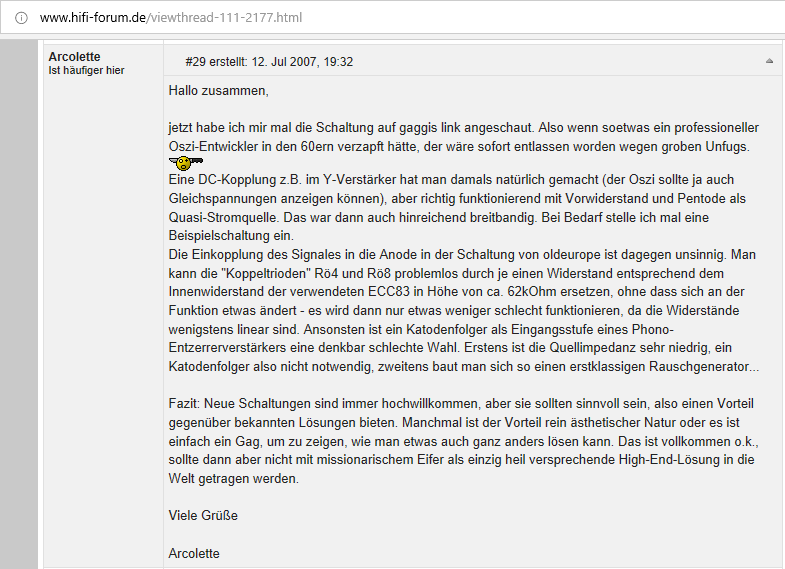

Zeno schrieb:
> Schau Dir den Link an.
http://www.analogmuseum.org/library/rar_1.pdf
jetzt habe ich mir mal die Schaltung auf Zenos link angeschaut.
Also wenn soetwas ein professioneller Oszi-Entwickler in den 60ern
verzapft hätte, der wäre sofort entlassen worden wegen groben Unfugs.
Eine DC-Kopplung z.B. im Y-Verstärker hat man damals natürlich
gemacht (der Oszi sollte ja auch Gleichspannungen anzeigen können),
aber richtig funktionierend mit Vorwiderstand und Pentode als
Quasi-Stromquelle. Das war dann auch hinreichend breitbandig.
Bei Bedarf stelle ich mal eine Beispielschaltung ein.
Die Einkopplung des Signales in die Glimmlämpchen in der Schaltung
vom Rechen-Verstärker ist dagegen unsinnig.
Man kann die Glimmlampen G11 und G12 problemlos durch je einen
Widerstand entsprechend dem Innenwiderstand der verwendeten
Glimmlampen in Höhe von ca. 62kOhm ersetzen, ohne dass sich an
der Funktion etwas ändert - es wird dann nur etwas weniger schlecht
funktionieren, da die Widerstände wenigstens linear sind.
Fazit: Neue Schaltungen sind immer hochwillkommen, aber sie
sollten sinnvoll sein, also einen Vorteil gegenüber bekannten
Lösungen bieten. Manchmal ist der Vorteil rein ästhetischer Natur oder
es ist einfach ein Gag, um zu zeigen, wie man etwas auch ganz anders
lösen kann. Das ist vollkommen o.k., sollte dann aber nicht mit
missionarischem Eifer als einzig heil versprechende High-End-Lösung
in die Welt getragen werden.
Viele Grüße

von Edi M. (edi-mv)
Karl Gast,
Ja, da ist ein Reedrelais.
Das ist aber nur ein Einschalter, das kann also gar nicht den Ladestrom
ABschalten.
Aber das GBR- Relais, das genau daneben sitzt, schon. Und das kann ich
mit dem kleinen RGK anwerfen, und das GBR hat 2 Wechselkontakte, die
auch die 200 mA abkönnen. Ich habe auch noch andere Relais zur Wahl.
Das RGK ist drin, weil es den geringsten Anzugsstrom benötigt.
Die Bauteileauswahl... Eben, was die Materialkartons hergeben, und was
kaum jemand benötigt- aber fast alles Neuteile- warum sowas
wegschmeißen.
Und wenn ich mit so einem alten Equipment 20- 30 Watt verbrate, um einen
Akku zu laden... jedes Röhrenradio ist genauso "uneffektiv", 50- 100
Watt Leistungsaufnahme für 4- 8 Watt an den Lautsprechern.
Ein magisches Auge zur Ladezustandsanzeige... wäre hübsch, ja.
Gute Idee.
Leider habe ich da keine Reserven, solche Lampen muß ich erst kaufen,
mache ich für Restaurierungen.
Eine Resoröhre -eine Art Stabglimmlampe- würde gehen, die Dinger waren
Vorläufer der Abstimmanzeigeröhren, habe ich in einem Radio drin.
Die gibt's sogar neu und billig beim Russen, die hatten diese Dinger
wohl im Militärzeugs in Verwendung. Bei Youtube sind da schöne NF-
Aussteuerungsanzeigen von Bastlern zu sehen, mit der IN13.
Findet man auch unter "Bargraph- Tube", "Nixie" (auch wenn eigentlich
Zifernröhren so bezeichnet werden), usw.
Ja, optisch kann sogar ein Ladegerät eine tolle Kiste werden. Erinnert
mich an die "Mohrrübenschalter" und Blinkanzeigen des Raumschiffs
"Orion" in "Raumpatroille", einer Fernsehserie der 60er.
https://de.rs-online.com/web/p/thermistoren/1912320/
Wenn Du einen solchen NTC thermisch mit einer Z-Diode
koppelst, (und den zweiten nicht,)* sollte das mit dem
Komparator klappen.
Ich habe das diskret mit Transistoren und der 22K Ausführung
für einen Betriebsstundenzähler gemacht.
)* Je nach dem, ob du bei einer bestimmten Temperatur =1NTC
oder bei einer Überschreitung der Umgebungstemparatur =2NTCs
schalten willst.
