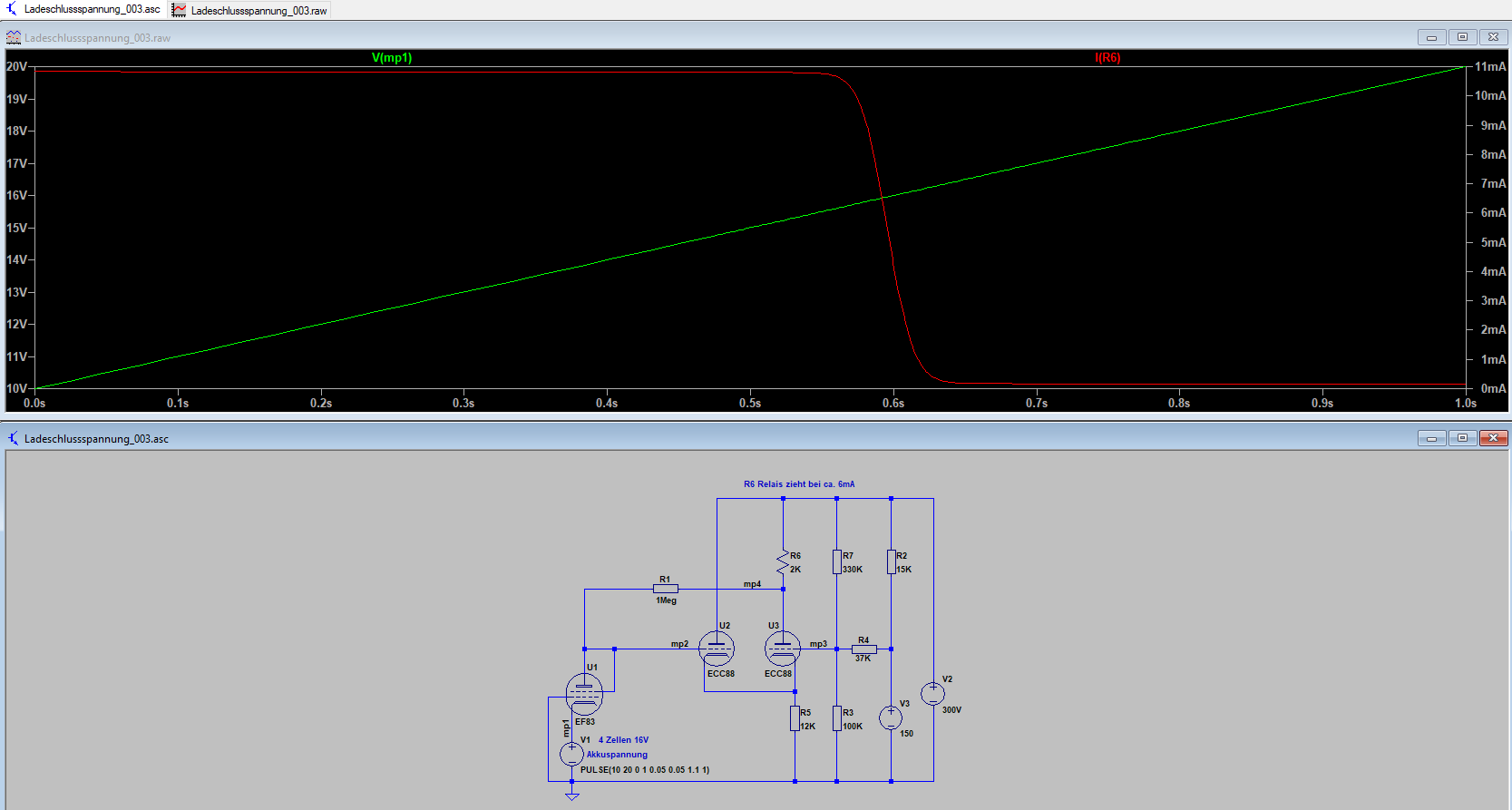

Edi M. schrieb: > Na... Glimmstabis Anbei ein Schaltungsvorschlag. Die Triode U1 ist ein Ersatz für eine einstellbare Glimmlampe, Z-Diode oder was auch immer was die Spannung µ mal U(akku) bereitstellt. Für die Triode gilt ja: Gitterspannung + (Durchgriff mal Anodenspannung) = Null Diese multiplizierte Akkuspannung kann ich nun mit einer großen Teilspannung vom Glimmstabi V3 (150Cirgendwas) mit dem Komparator aus den Röhren U2 U2 ausreichend genau vergleichen und das Relais fallen lassen. Bei ca. 5mA. Ausgelegt habe ich die Simu für 4 Zellen. Mit R4 wird die Ladeschlussspannung mit Sicherheitsfaktor calibriert. LG old.

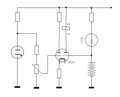

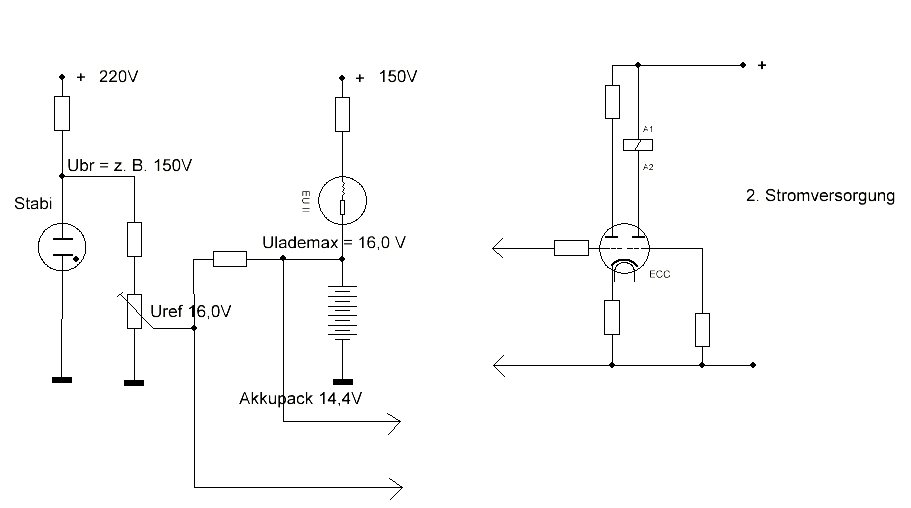

Danke, Oldeurope, für die Simu. Ich habe mir das so gedacht (Bild). Einmal mit Brückenschaltung, einmal mit Differenzverstärker zw. Uref und Ulade. Die Spannungen für die Ladung und Referenz bekomme ich aus dem vorhandenen Trafo, nur für die Doppeltriode muß ich einen zweiten verwenden, dann ist der Schaltverstärker aber potentielfrai ggü. der Lade/Referenz. Als Glimmstabi habe ich etliche. Ich denke an Str 150/40. Ich habe aber auch 108,105,90, und 85V- Typen. Die 150er sieht eben nur schöner aus. :-) https://www.christiankoch.de/archiv/ddr_be/RFT_Gasentladungsroehren.pdf Doppeltriode ECC960 (ähnlich E90CC), gemeinsame Kathode. Relais RGK20.1, 24 V, 3100 Ohm, 7mA

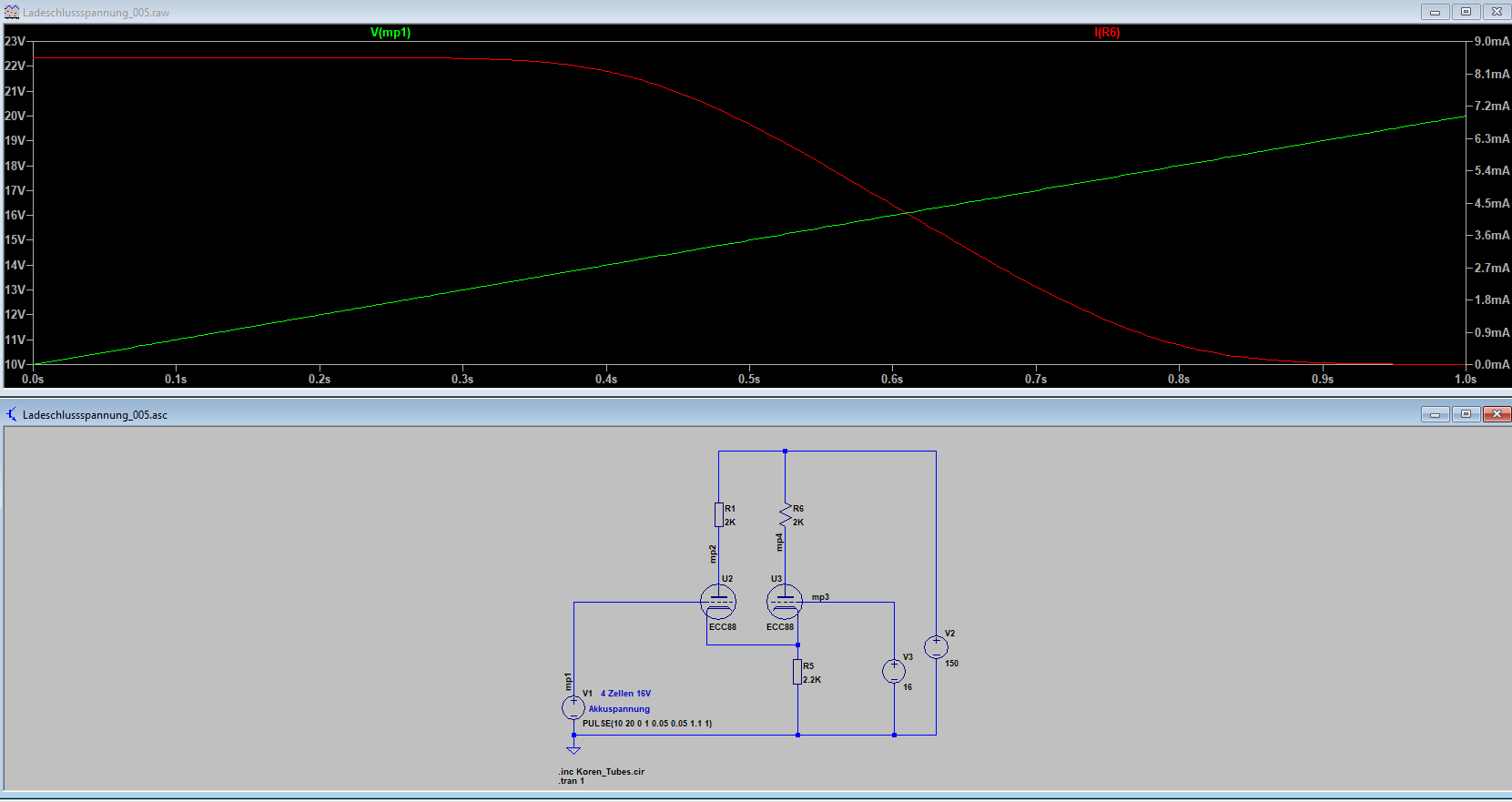

Edi M. schrieb: > @Oldeurope, > Widerstände: Beim Diffi Kathode auch 12 K, in der Anodenleitung 10 K, > vorwiderstände vor Steuergittern 1K. Hatte ich nicht simuliert, hatte > ich mal aufgezeichnet, war auch irgendwas für Analogrechner. Mit 12K bekommt man zu wenig Strom für das Relais. Aber egal. die Differenzspannung, ist zu klein um unmittelbar den Differenzverstärker durchzusteuern. Die rote Linie im Bild verläuft deutlich flacher, vergleiche bitte mit diesem: Beitrag "Re: Mit Uran, Glas und Eisendraht- Li- Ion- Ladegerät mit klassischem Bauteil" Zeno schrieb: > Du bist schlimmer wie ein Rechtsverdreher. Wenn hier Tote Hose ist, antworte ich Dir zum Thread hochhalten. LG old.
@Oldeurope, Dann ist die Dimensionierung in Ihrer Simu besser... werde ich testen. @Zeno, @Oldeurope, was soll noch die Diskussion über die alte Schaltung, und wer da was zu bemerkt hat, oder nicht. Die Schaltung hat wohl das getan, was sie sollte. Da braucht man nix reininterpretieren, und schon gar keinen Anlaß zum Schwanzvergleich zu sehen.

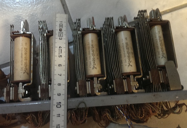

Auf dem Foto war ja die Bezeichnung des einen Relais sogar zu lesen, hatte ja schon jemand identifiziert. So wurden die Relais einst bezeichnet. Sind alle vom Hersteller "VEB Relaistechnik Großbreitenbach", DDR. Die mit K sind Reedrelais. Die GBR im luftdicht verlöteten Metallgehäuse. Da gibt's sogar welche mit Goldkontakten, die verwende ich gern in der HF- Technik, da habe ich meinen Riesen- Wobbler mit umgerüstet, der war voll mit Relais, und die Kontakte der originalen schwarzoxydiert. Das kleine Reedrelais in der Trioden- Anodenleitung schaltet das Metallgehäuse- Relais, dessen Kontakte können die 200 mA Ladestrom abschalten. So könnte ich z. B. eine Selbsthalteschaltung des Ladegeräts aufheben. Ja, man kann ein Relais auch selbst als Schwellwertschalter nehmen. Oder in die Brücke zw. Referenzspannung und Akkuspannung schalten. Mit dem kleinen Relais und 7 mA geht das durchaus, die GBR brauchen aber schon mal 50 mA, die Fernmelderelais noch mehr. Ich dachte auch, die Verstärkung mit der Röhre wäre viel größer. Auf jeden Fall ist die Auswertung der Spannungen aber hochohmig, belastet die auszuwertenden Spannungen nicht. Aber die Sache ist ja noch nicht zu Ende. Es funktioniert erst mal.
#5618590
Danke für die interessante Info. Habe hier tatsächlich ein GBR 111 24-2 Au. Edi M. schrieb: > die verwende ich gern in der HF- Technik, da habe ich > meinen Riesen- Wobbler mit umgerüstet Für meinen Saba Freudenstadt 125 möchte ich in der Bandbreitenumschaltung ein Relais verwenden und habe bei RS das 196-6276 bestellt. Dafür brauche ich zwei Wechsler. Edi M. schrieb: > Ja, man kann ein Relais auch selbst als Schwellwertschalter nehmen. Ob die Schaltschwelle sich mit der Temperatur oder der Anzahl der Schaltspiele ändert? Ich gehe mal davon aus und hätte die Schaltschwelle lieber mehr elektronisch, z.B. Schaltung 003, bestimmt. LG old.

Aus der W. schrieb: > Habe leider nur das eine Relais und nur > 12VDC, Die schalten i.d.R. schon bei deutlich niedrigerer Spannung. Meine 24V GBR's z.B. ziehen sicher bei 14V. 12V ist aber doch etwas zu wenig. Die gab es auch noch für 12V und 18V was Dir aber nicht weiter hilft.
Zeno schrieb: > Wenn Du ein GBR 111 24-2Au dann nimm dieses. Liest denn heutzutage keiner mehr Datenblätter? Das GBR 111 ist ein Kleinsignalrelais, das wurde zum Schalten von Signalen mit möglichst geringer Kapazität entwickelt. Ich darf mal zitieren: "Schaltstücke mit galvanischer Goldauflage (AU10) können unterhalb der Lichtbogengrenzspannung eingesetzt werden..." Schaltleistung max. für Ag 10W, AgPd 10W, Au 1W Schaltspannung max. für Ag 66V, AgPd 66V, Au 10V Schaltstrom max. für Ag 500mA, AgPd 500mA, Au 100mA Das GBR 111 ist in keiner seiner Ausführungen geeignet, die 110-130V im Stromkreis abzuschalten. In der Au-Ausführung ist es nichtmal geeignet, den Ladestrom zu tragen. Auch falsch ist die Behauptung, die Relais hätten Schutzgasfüllung. Die haben "nur" eine gekapselte Atmosphäre. Einen Vorteil hat das GBR 111 allerdings: Mit seiner Nichteignung für den Einsatzzweck passt es hervorragend zu den übrigen Bauteilen.
#5620128
Karl K. schrieb: > Zeno schrieb: >> Wenn Du ein GBR 111 24-2Au dann nimm dieses. > > Liest denn heutzutage keiner mehr Datenblätter? Liest Du den nicht den Thread aufmerksam? Old möchte in einem Radio eine Bandbreitenumschaltung mit Relais realisieren. Genau darauf habe ich geantwortet und ihm das vorhandene GBR empfohlen. Das ist reine Signalumschaltung. Was Edi mit dem Relais macht ist eine andere Sache. Ich äußere mich auch nicht mehr zu seinem Projekt aus schon genannten Gründen.
#5620129
Karl K. schrieb: > Zeno schrieb: >> Wenn Du ein GBR 111 24-2Au dann nimm dieses. > > Liest denn heutzutage keiner mehr Datenblätter? Das hat Zeno mir korrekterweise für den SABA FD125 empfohlen. Alles in Ordnung, pardon für das Ausschweifen. LG old.
#5620139
Karl K. schrieb: > Auch falsch ist die Behauptung, die Relais hätten Schutzgasfüllung. Die > haben "nur" eine gekapselte Atmosphäre. Was meinst Du warum da auf der Oberseite ein Lötklecks ist? Damit wird eine Öffnung verschlossen und so etwas macht man bei Vakuum oder eingefüllten Gas. Wenn's nur um das Kapseln geht, kann man auf die Bohrung gern verzichten, dann reicht es Deckel und Bodenplatte miteinander zu verlöten und spart dabei noch mindesten einen Arbeitsgang - nämlich das Zulöten der Öffnung.
Zeno schrieb: > Damit wird > eine Öffnung verschlossen und so etwas macht man bei Vakuum oder > eingefüllten Gas. Und Du meinst, das hätte man nicht im Datenblatt erwähnt, so wie bei den "echten" Schutzgas-Relais, neudeutsch Reed-Relais?
Die GBR- Relais im Metallgehäuse sind hermetisch verschlossen, also gasdicht bzw. luftdicht, aber drinnen kein Schutzgas, wird aber oft als solches angeboten (Ebay !).v Schutzgas- Ausführungen sind mir nicht bekannt. Ich schrieb weiter vorher: Die GBR (ja, außer Au) können den LadeSTROM ab. Heißt: In der Variante mit (Leistungs-) Z- Dioden, die ich testete, die auch funktionierte, wäre das vertretbar, da ja die Z- Dioden keine so hohe Spannung mehr zulassen. Aber da ist eben der Z- Diodenstrom noch mit von der Konstantstromquelle zu tragen, der Temperaturgang... eben suboptimal ohne Schaltverstärker und Referenz. Ansonsten erwäge ich, eine SELBSTHALTUNG des gesamten Ladegeräts abzuschalten, damit ist auch die (Röhren-) Abschaltelektronik ausgeschaltet, die muß ja nicht weiter heizen. Das geht nun wirklich nicht mit dem GBR, da habe ich aber geeignete Relais. Allerdings kann ich die auch nicht mit demm Reedrelais schalten, also das GBR dazwischen. Dann sind's eben 3 Relais. Wenn es den Zweck erfüllt.
@Zeno: "...spart dabei noch mindesten einen Arbeitsgang - nämlich das Zulöten der Öffnung..." Nö, das Loch muß sein, wenn der Anker nach einigen hunderttausenden Schaltvorgängen merklich zäher schaltet, kann man das verbrauchte Vakuum rauslassen, und frisches Vakuum einfüllen. :-)

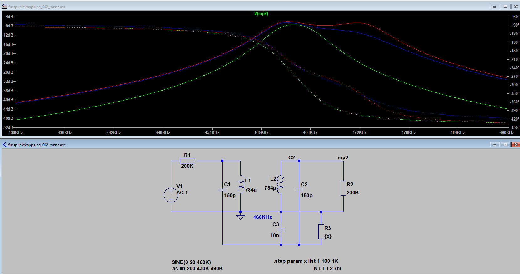

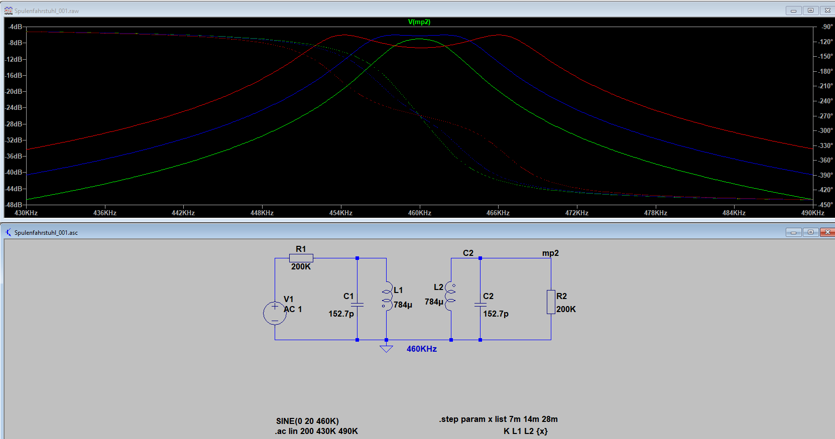

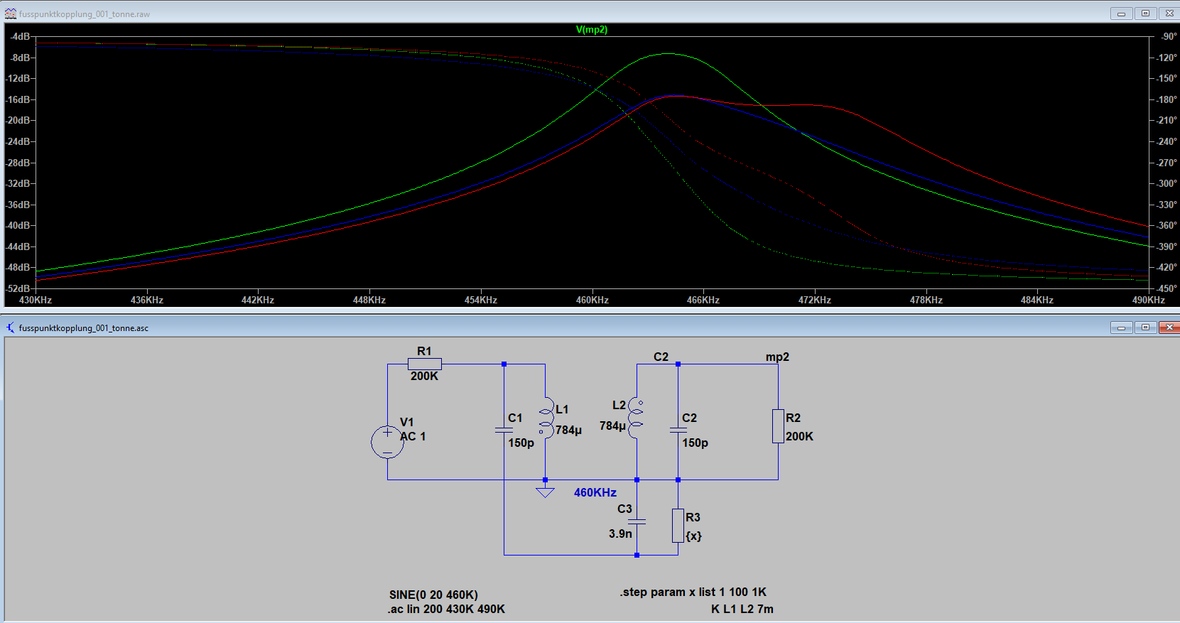

Edi M. schrieb: > Ich vermute, daß infolge der Einschaltung in den -beide Bandfilterseiten > betreffenden- Stromkopplungszweig keine nennenswerte Abweichung der > Bandfilter- Mittenfrequenzen gegeneinander stattfindet Die Simu hat sich gelohnt weil: Viel schlimmer als gedacht. Starker Pegelabfall mit zunehmender Bandbreite, unsymmetrische Durchlasskurve im Regelbereich und Verschiebung der Centerfrequenz nach oben. Für die Tonne. Habe nicht mal Lust das Koppelfilter auf 460KHz abzugleichen. Das mit dem starken Pegelabfall ist mir noch unerklärlich. Passt aber zu meinen Erfahrungen mit der Fußpunktkopplung. LG old.
@Oldeurope,
Müßte nicht der Fußpunkt von C2 auch im Simu an den C3 ?
Das ist doch eine Stromkopplung durch den gemeinsamen Fußpunkt BEIDER
Kondensatoren, da sollte sich der Koppelfaktor viel stärker ändern, als
die Mittenfrequenzen.
Analog den Filtern mit variabler Kopplung ("Spulen- Drehtür"/
"Spulenfahrstuhl"). Wobei natürlich auch die die Frequenz leicht ändern.
#5634192
Edi M. schrieb: > Müßte nicht der Fußpunkt von C2 auch im Simu an den C3 ? Oh ja! Danke für den Hinweis auf den Fehler. Simuliere nochmal … LG old.
#5634196
Aus der W. schrieb: > Das mit dem starken Pegelabfall ist mir noch unerklärlich. Edi hat das netterweise geklärt. Jetzt ist es ein reines Koppelfilter. So in Ordnung? Aus der W. schrieb: > unsymmetrische Durchlasskurve im Regelbereich > und Verschiebung der Centerfrequenz nach oben. Leider nach wie vor. LG old.
Nun ja... auf jeden Fall wird, wie in der Beschreibung, die Bandfilterkurve verbreitert. Nur eben nicht symmetrisch... dazu habe ich im Moment auch keine Peilung, warum... ist auch etwas spät zum Denken (01:00) Vielleicht lohnt es sich, mal mit den Werten des gemeinsamen Fußpunkt- Cs und dem Widerstandswert des Kaltleiters zu experimentieren. Ich vermute, es könnte reichen, wenn ein befriedigender Zustand EINES Filters hergestellt wird. In vielen Geräten werden ja ohnehin MEHRERE Filter beeinflußt, ich habe viele Geräte mit mechanischer Beeinflussung von 2 Filtern (z. b. NORA B60, Seilzug, "Spulenfahrstuhl"), eines sogar mit 3 (EAW Amati, Seilzug, Spulenkippvorrichtung), andere haben nur einen Schalter, der aber mehrere Filter beeinflußt (Rochlitz Stradivari)- die Beeinflussung nur eines Filters... ist Merkmal billigen Baus. Aber schon mal gut, daß man so mal die Eigenschaften solcher Lösungen mal graphisch darstellen kann- Vielen Dank für die Erstellung der Simulation !

Edi M. schrieb: > Geräte mit mechanischer Beeinflussung … "Spulenfahrstuhl" ... Der Spulenfahrstuhl funktioniert! Eine andere Lösung wäre ein spezieller Schmetterlings- Drehkondensator zur Bandbreiteneinstellung. Aber so eine Lösung habe ich noch nicht gesehen, muss man selbst bauen. Bei den wenigen pF ist das machbar.(In meinem Fall 2,7pF für Filter II) Mir genügt die Umschaltung schmal-breit, aber dann wirklich symmetrisch zur konstanten Mittenfrequenz. Das geht mit dem Relais sehr elegant. Edi M. schrieb: > Aber schon mal gut, daß man so mal die Eigenschaften solcher Lösungen > mal graphisch darstellen kann Das ist genial. Da brauchte man früher einen Stab Techniker mit passender Ausrüstung und eine Menge Zeit zu. LG old.
Hallo, Oldeurope, Wußte ich nicht, daß der Simu auch die räumliche Entfernung der Spulen darstellen und berechnen kann. Ich könnte auch die Darstellung in der Realität und in Echtzeit machen, das geht eben mit dem Wobbler, hatte ich erst vor kurzem gemacht. http://edi.bplaced.net/?Grundlagen___Messungen_an_Empfaengern___Wobbeln-_Abgleich_komfortabel Ich denke auch, es müßte eine Lösung möglich sein, mit der Philips- Schaltung eine symmetrische Höckerkurve zu erreichen.
#5634541
Edi M. schrieb: > Simu auch die räumliche Entfernung der Spulen > darstellen und berechnen kann. K L1 L2 {x} bedeutet kopple die Induktivitäten mit dem Koppelfaktor x Edi M. schrieb: > Ich denke auch, es müßte eine Lösung möglich sein, mit der Philips- > Schaltung eine symmetrische Höckerkurve zu erreichen. Ich denke nicht. Klappt ja schon theoretisch (=Simu) nicht. Edi M. schrieb: > das geht eben mit dem Wobbler Auf jeden Fall. Ich hatte jetzt aber keine Lust den Aufwand zu treiben, weil ich in Stellung "schmal" beim Empfang eines Senders einfach am magischen Band auf Maximum abgleichen und an der PLL des Synchrondemodulators mit dem Spannungsmesser die Centerfrequenz über die Abstimmung einstellen kann. Gewobbelt hatte ich ein ausgebautes Filter um die Simu zu überprüfen. Dieses Filter hatte mir jemand aus dem SABA- Forum (Schreibsperre) netterweise geschickt, da ich ursprünglich mal vor hatte es zum Fahrstuhl umzubauen. Eine Stellschraube ist ja vorhanden. Mechanisch war mir das zu kompliziert. LG old.
Zwischendurch die Einwürfe von @Zeno gesehen... OK, setz' ich mal die Lehrmeisterbrille tief auf die Nase, und schiele obenrüber (https://www.google.com/url?sa=i&rct=j&q=&esrc=s&source=images&cd=&cad=rja&uact=8&ved=2ahUKEwiXlIapqO_eAhUD36QKHTmKB4wQjRx6BAgBEAU&url=https%3A%2F%2Fde.wikipedia.org%2Fwiki%2FDatei%3AL%25C3%25A4mpel.jpg&psig=AOvVaw0Xa4k3LGtQGdJrQzu5Yhf1&ust=1543227431956543): @Zeno, wenn hinter einem Beitrag (14.11.2018 09:05) ein Smilie steht, könnte es sein, daß der Inhalt NICHT ERNST GEMEINT IST. Vor allem bei Sachen, die von Hause Quark sind. So, @Zeno... das lernen Sie bitte bis morgen. Und wenn Sie mal was testen, daran denken: Spannungsabfälle sind nicht nur zu sammeln, sondern zu trennen und der Entsorgung zuzuführen. :-) (@Zeno, da steht wieder ein Smilie !) Nettes Detail: Vakuum kann man nicht nur pumpen, das Zeug kann sogar schlecht werden. In Röhrenprüfgeräten von Funke ist die Vakuumprüfung beschrieben- Zeigerausschlag bei Drücken der "Vakuumtaste" bedeutet schlechtes Vakuum. Da man davon ausgehen kann, daß die Hersteller frisches Vakuum verwendet haben, muß es also mies geworden sein. Vielleicht Einfluß von Gewitter ? Da wurde bei uns öfter die Milch sauer oder Eintöpfe schlecht...
@Oldeurope, Ich gehe davon aus, daß die in der Funkschau beschriebene Philips- Schaltung eine Prinzipschaltung ist, leider ist die Patentnummer nicht angegeben worden, und eine Anwendung in einem realen Gerät ist mir nicht bekannt, was nicht heißt, daß es nicht angewandt wurde, Philips hat Millionen Geräte entwickelt und gebaut. Es geht ja hauptsächlich um die stufenlose Bandbreitenänderung nach Feldstärke. Ziemlich einmalig und sehr pfiffig, würde ich sagen. Ich denke, es lohnt sich durchaus, zu versuchen, die Schaltung so zu bemessen, ggf. abzuändern, daß sie brauchbar ist. Für eine solche Schaltung, wenn Sie anwendbar ist, hätte sogar ich Verwendung, weil ich eine große Anzahl Schwingkreise koppeln möchte, und eine Bandbreitenstellung wäre da sehr nützlich. Kann Ihr Simu- Proggi eigentlich eine Oktode (AK2/ CK2) simulieren ?
