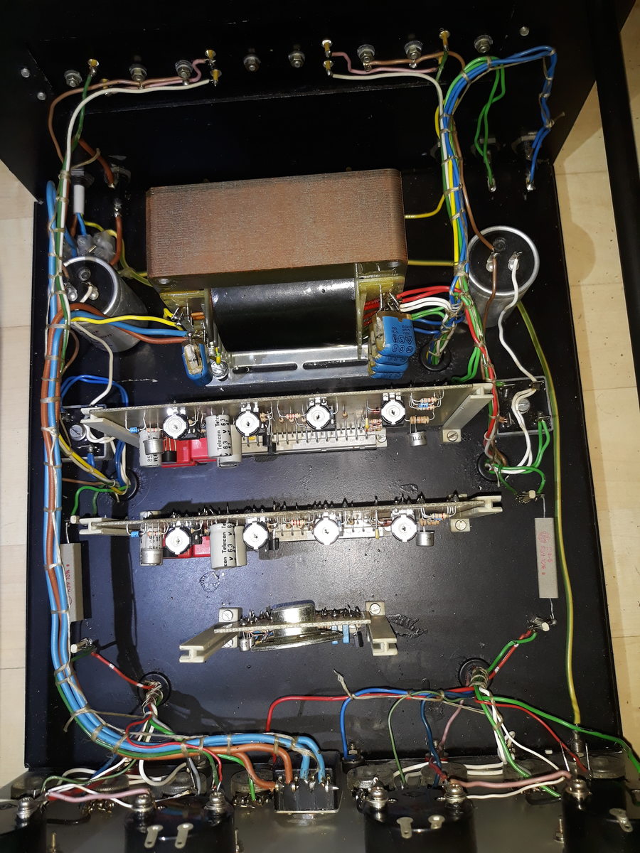

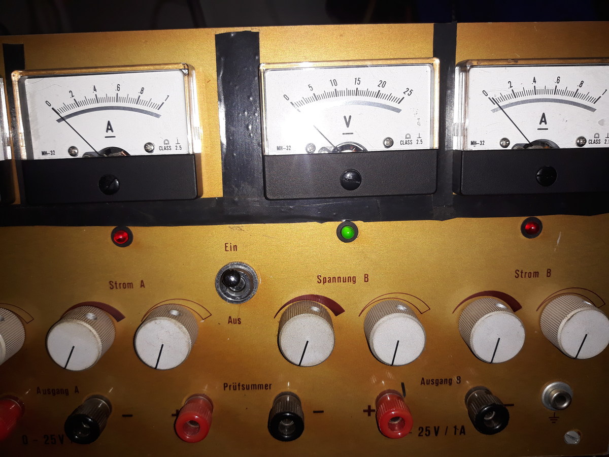

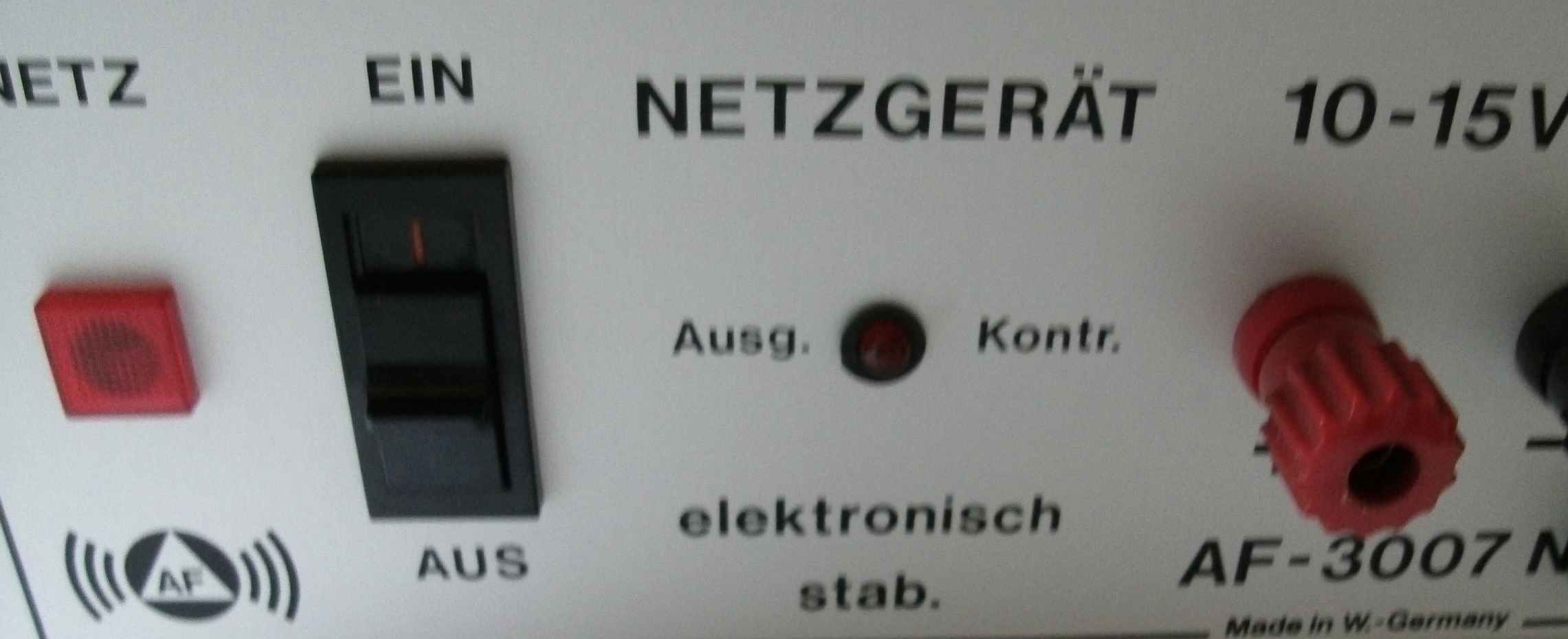

Vor ein paar tagen flog mir das netzteil im bild in die Hände.
Also erst mal "Akklimatisieren" also zwei tage auf dem schreibtisch
stehen lassen und eventuelle feuchtigkeit austrocknen lassen.
Eben habe ich dann also den "Test" gemacht.
Die ersten paar sekunden war alles so weit gut.
Bis am Trafo primärseitig der Wima Folien C Abgeraucht ist. (250V~)
Übler geruch und eine Wolke aus qualm.
Hat sowas schon mal jemand erlebt?
Ich würde das gerne wieder repariern. (2 Kanäle @25V/1A) für meine
basteleien.
Es gibt keine bezeichnung des gerät, könnte ein eigenbau sein. Bin mir
aber nicht sicher.
Vorschläge?

Jaja, das ist nicht so ungewöhnlich, das die alten Kondensatoren sich so
verabschieden. Ersetze ihn durch einen modernen X2 Typ. Das Netzteil
funktioniert allerdings auch ohne ihn.

Diese Folien-Cs sind bekannt für den von Dir beschriebenenen Effekt.
einfach gegen neue Tauschen und fertig.
Fehlergrund: Gehäuse reißt im Laufe der Zeit, Feuchte dringt ein und
wenn man einschaltet kocht die Feuchte wie   beschriebenen aus.
Ungesund, die Siffe wegwaschen ist sinnvoll. Da diese Cs aber meistens
nur im 230V oder über irgendwelche Dioden geschaltet wurden um
Störspitzen zu reduzieren ist meistens nix passiert.
Daher reicht der o.g. Tausch aus.
Es wäre allerdings angebracht auch den Elko zu tauschen, der hat sicher
auch schon einige Zeit am Buckl...
Dem Gerät ist vermutlich nix passiert, es funktioniert fast sicher
ebenso wie vorher....
Viel Erfolg
MiWi

Das sieht aus wie der Selbstbau eines fast Fachmannes.
Die Folien-Cs sind nich wichtig für dir Funktion. Kann man wenn nötig
alle entfernen. Bei 250V~ Typen heutzutage auf der Primärseite dringen
zu empfehlen.
Nu zu dem fast. Da sind die Leitungen vom Netz mit den
Sekundärseitigen gebündelt. AUFTRENNEN LEBENSGEFÄHRLICH! Wenn da mal die
Kabel schmoren.....
Also mal die komplette 230V Verdrahtung prüfen.

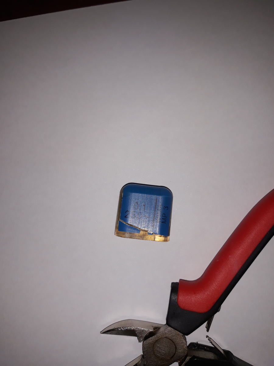

von Kilo S. (kilo_s)
Dieter schrieb:
> Sind denn noch die Kapazitätswerte abzulesen?
O.1uF 250V, X2 GPF.
Er war Radio und fernsehtechniker! Ich hab sozusagen sein "Labor"
Geerbt.

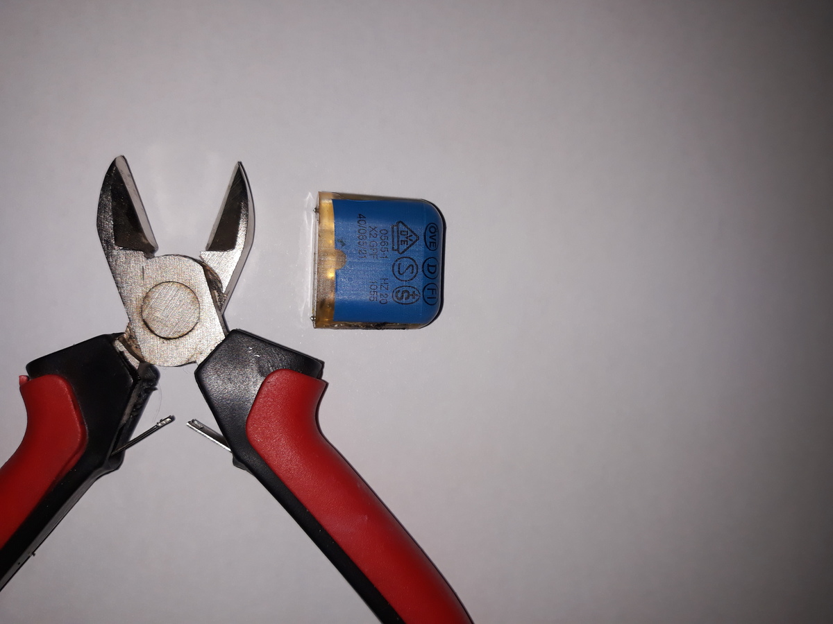

Der übeltäter ;)

Zeig halt mal die Frontplatte.
Was heißt "LED zeigt..."? Was sagt die Spannungsanzeige, ist die
Strombegrenzung auf 0 oä.?!
PS: Die ollen Kontaktleisten auch mal reinigen. Heißt 1-2mal rein/raus.
Gerne ;)
Die grüne LED (B) ist an, sieht man wegen des blitz nicht.
von Teo D. (teoderix)
Sehr schön, Danke.
Sieht aus wie in einer Lehrwerkstatt angefertigt.
Bei uns hats nur noch für einen Kanal und nem Plaste-Gehäuse gereicht.

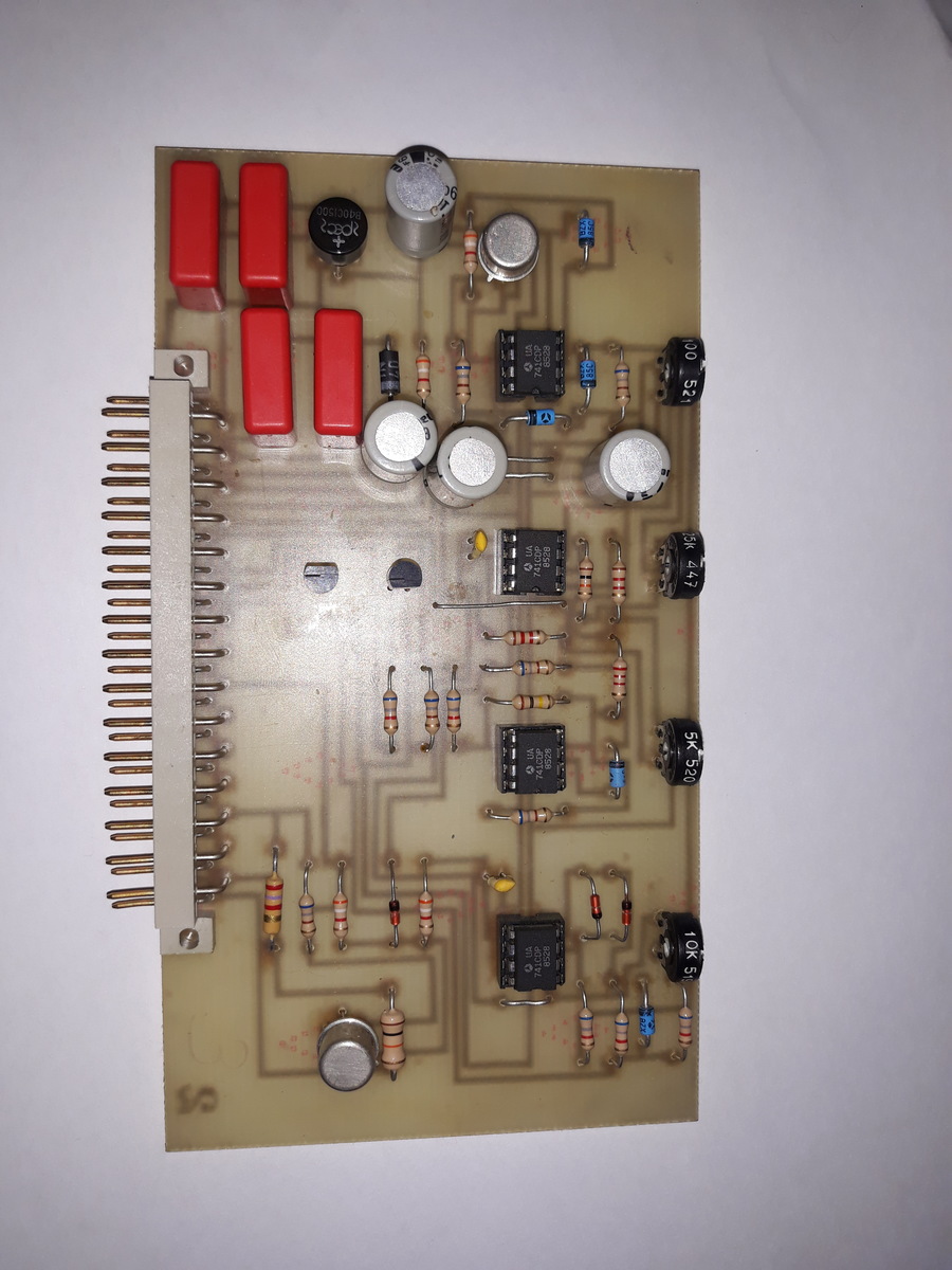

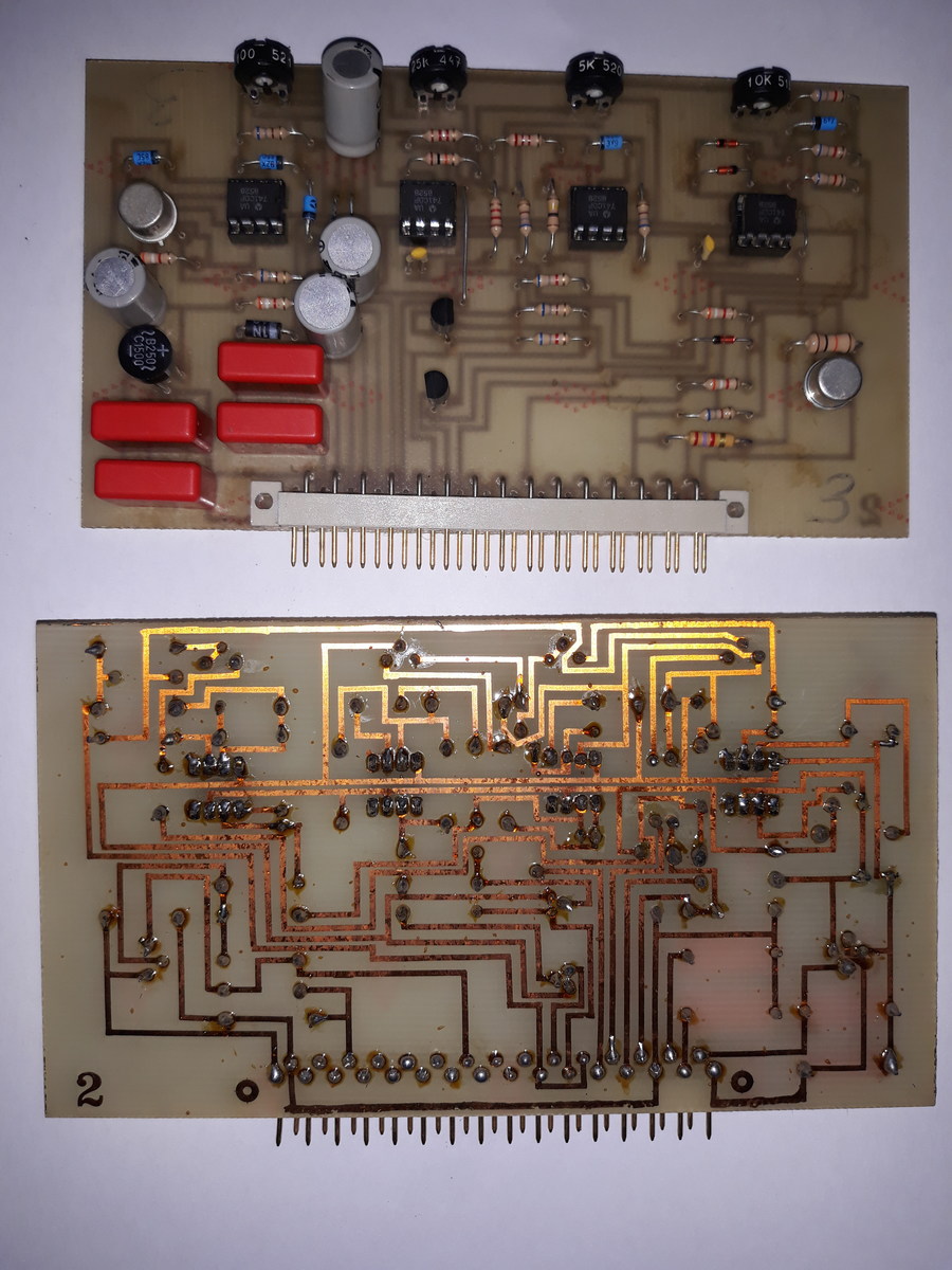

Morgen geh ich mal die zwei steckkarten (vermutlich die "endstufen" für
die kanäle) und die Transistoren auf der rückseite durch.
Sekundär fliegen morgen mal die anderen wima raus. (vielleicht ist einer
von denen kurzgeschlossen)
Hab noch ne box "X2" aus alten schlachtnetzteilen. Elkos müssten auch
genügend und mit passenden werten vorhanden sein.

Zeno schrieb:

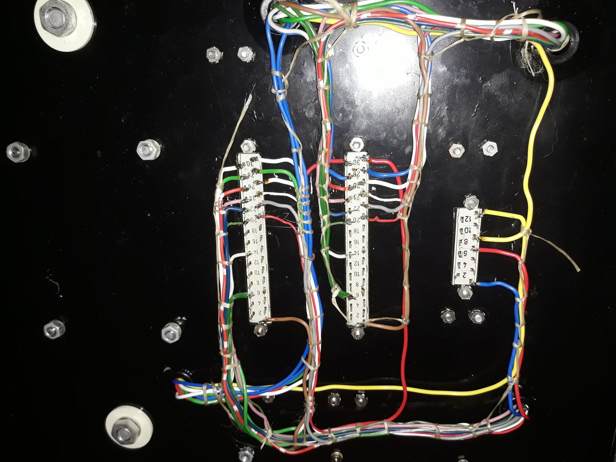

> Dennoch ist es sicher kein Fehler Netzleitungen in einem getrennten
> Kabelbaum zu verlegen oder zumindest eine zusätzliche Isolierung drum zu
> machen.
Werde ich mir zu herzen nehmen!

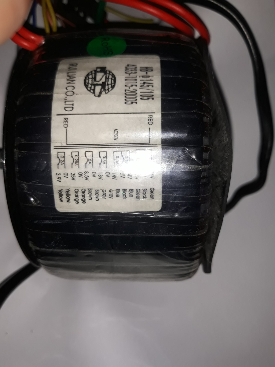

Kilo S. schrieb:
> Es ist auch innen so verdammt ordentlich aufgebaut wie ich finde.
Ähh Neeee. So oberflächlich das Innere betrachtet, hätte das bei mir ne
5 gegeben!
Mag sein das es da im laufe der Jahre, ein paar Umbauten gab? Dann kann
das schon mal so aussehen.
von Zeno (Gast)
Äh noch mal ne kurze Frage: Schhon mal wie von Teo vorgeschlagen die
Strompotis aufgedreht?
Das Teil sieht sehr ordentlich aus.
Bevor Du anfängst das Ding auseinander zu reißen und blind irgend welche
Bauteile zu tauschen, solltest Du Dich mal mit einem Voltmeter bewaffnen
und mal die Spannungen beim Trafo beginnend messen. Kontrolliere mal ob
auch noch alle Kabel ordentlich an ihren Anschlüssen sitzen - auf dem
ersten Foto kann ich ein graues Kabel erkennen was ziemlich lustlos in
der Gegend rum hängt.
Schaltplan vorhanden?

Früher baute man so ein Gerät als Zwischenprüfung und weiter zum
Gesellenstück.

Nee nee laß mal. Ich würde für's erste keinen Kabelbaum auftrennen. Wenn
dann alles läuft kann noch mal darüber nachdenken ob da was ändern muß.
Leider nein.
Zeno schrieb:
> auf dem ersten Foto kann ich ein graues Kabel erkennen was ziemlich
> lustlos in der Gegend rum hängt.
Moment, ich gucke noch mal!
Ist als nächstes dran, bissl sitzt mir der schock noch im nacken als der
C sich in rauch aufgelöst hat. Der geruch und das Geräusch werde ich so
schnell nicht vergessen. Macht einem Respekt vor den zu erwartenden
strömen.
Aber wenn die Nerven wieder ruhig sind mach ich das definitiv.
Nein, ich tausche nicht blind teile.
O.T:Mein laborgehilfe braucht auch erst mal einen Schluck für die
Nerven. :)
Siehe bild :-D
von MaWin (Gast)
Kilo S. schrieb:
> Gerne
Merkwürdiges schwarzes Klebeband.
Elkos würde ich mal überprüfen. Siebelko muss sieben, Ausgangselko
Schwingen unterdrücken, ...

Das ist jetzt aber meckern auf ganz hohem Niveau. Das ist schon sehr
ordentlich gemacht. So viel Mühe gibt sich heutzutage niemand.
Wenn ich mir so die neuen Geräte von innen anschaue dann rollen sich mir
die Fußnägel schon öfter.
Aber stell doch einfach mal ein Gerät von Dir vor - vielleicht können
wir ja noch etwas lernen.
Das ist nur für die Optik, vermutlich.
Jo, hör auf Zeno! Das mit dem Kabelbaum steht wirklich ganz hinten auf
der Agenda. Du bist dir ja bewusst, das wenn der Kabelbaum schmort, dann
überall 230V~ anstehen könnten. Nur dann für den Alltag, würde ich
diese Unfallquelle beseitigen. Das Ding läuft ja eventuell mal für
Stunden alleine. Man kommt zurück "Was riecht den da so, warum läuft dat
nich mehr..." hingefast und bb Amigo.

Aber trotz allem werde ich die kabel für 230V umlegen und zusätzlich mit
einer hitzefesten isolation versehen.
Da gibts doch so Glasfaserschläuche für. Muss ich mir eben mal zwei drei
meter besorgen und über die kabel stülpen. Ist mir recht!
Zeno schrieb:
> explodiert rumst das auch ordentlich und gibt jede Menge Sauerei.
War nicht der elko, aber gestunken hat's wie hulle. Sauerei hielt sich
in grenzen. Der übeltäter auf dem foto ist auch nicht zu "Konfetti"
geworden. Nur aufgerissen und "Verdunstet".

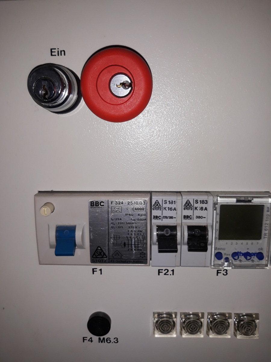

P.S
KEIN schlüssel = Kein Strom am Basteltisch!
Das ist ein altes Physikpult aus einer schule das ich mir am Basteltisch
angebracht habe!
Alles unter Kontrolle sozusagen.
von Irrer (Gast)
Bedenke, dass es gut möglich ist, dass der Kondensator PCB freigesetzt
hat (stark krebserregend). War leider früher so üblich. Nur nützlich,
wenn du Krebse züchten willst. Sonst GRÜNDLICH ALLES REINIGEN!
Gilt auch für die wima? Also gibts die mit PCB?

Dich wohler fühlst, dann ändere die Netzleitungen.  Ich würde aber den
Kabelbaum aber nicht auf machen. Schneide die Netzkabel einfach am
Trafo, Schalter und an der Gehäusedurchführung ab und verlege dann neue
Kabel. Ich würde normale 3 adrige flexible Netzanschlußleitung nehmen.
Diese ist noch mal zusätzlich ummantelt. Und wenn Du dadurch noch
ruhiger schlafen kannst, dann kann man das Ganze auch noch in nicht
brennbaren Isoschlauch stecken.
Dann lötest du sowieso alle Netz-Löetstellen ab, Schlauch drüber, und
wieder an? Tipp: In dem Fall bitte mechanisch gesichert, falls das
Loetzinn schmilzt soll ein Draht nicht abhauen können, also den Draht in
den löchern erst feströdeln, dann verlöten.
"Auf die schnelle" würde ich alle offenliegenden Netzleitung mit
Isolierklebeband umwickeln; der herausstechende Draht am Netzschalter
tut schon beim hinschauen weh.

In den Zwischenprüfungen gabs keine Ersatz Frontplatten. Das sah
manchmal echt übel aus...
Und in den kleineren Klitschen, war das meist auch das einzig selbst
angefertigte Gerät.
Wer weiß was da verdeckt wurde.
Wenn das wirklich in einer Leerwerkstatt o. Zwischenprüfung angefertigt
wurde, passt das schon.
Eigene Geräte... lieber nich. ;) So sauber arbeite ich nur wenn es für
andere is.
Leider bin ich vor vielen Jahren mal völlig abgebrannt. Selbstgebautes
von mir, gibts quasi nicht mehr zu bewundern. Leiterplatten, ein paar
(Flachband)Kabel und Direktverbinder, mehr gibts da nich zu sehen.

> Ich würde aber den Kabelbaum aber nicht auf machen. Schneide die
> Netzkabel einfach am Trafo, Schalter und an der Gehäusedurchführung ab
> und verlege dann neue Kabel. Ich würde normale 3 adrige flexible
> Netzanschlußleitung nehmen. Diese ist noch mal zusätzlich ummantelt. Und
> wenn Du dadurch noch ruhiger schlafen kannst, dann kann man das Ganze
> auch noch in nicht brennbaren Isoschlauch stecken.
Weniger wegen abbrennen, mehr damit ich das Gehäuse nicht unter
netzspannung setze.
> Uiii! Ich muss morgen was zum reinigen besorgen.
Laß Dich doch nicht verrückt machen. Ja PCB ist nicht
gesundheitsfördernd, aber ein explodierter Kondensator haut Dich auch
nicht gleich um.
Überlege mal wie viele E's Du tagtäglich mit der Nahrung in Dich rein
schaufelst. Ja die sind alle ungefährlich, sagt man, aber wie sie alle
zusammen wirken weis keiner. Du rauchst/dampfst? Ja, dann ist das
sicherlich schädlicher als dieser eine defekte Kondensator.
Also mal ganz relaxt bleiben.
Zeno schrieb:
> Ich würde aber den
> Kabel.
Sortiere das so wie es ist mit Kabelbindern und trenne erst dann den
alten Binder komplett auf. Es geht ja nur darum zu verhindern, das wenn
was schmort sich die Kabel nicht zusammendrücken. Etwas Abstand reicht
da schon.
Hmm, bei nochmaliger Betrachtung, sieht das eher so aus, als wenn das eh
gut getrennt wäre. Nur vorne ist ist was mit rein gepfuscht?!
PS: Der muss noch sein. :)
Die Erdungsleitung vom Anschlusskabel, muss das letzte Kabel sein, das
abreißt!
Kaltgerätestecker! ....

Nein ich sprach vom Kabelbündel. Da scheint zu.... Ach was du weist um
was es geht, siehe es dir selbst an... :)
Ja, ein wenig bedenken kann man da schon haben. Zb. War an kanal A das
Bein der Strom LED (Rot, unterhalb des Amperemeter) ziemlich nahe an der
leitung zum Schalter für die Netzspannung.
Was mir gerade auffällt! Das gerät hat 4 Sicherungen, die Hauptsicherung
(Netz) ist I.O trotz des geplatzten C?!
Hätte die nicht beim durchbrennen auslösen müssen? Unter der Bodenplatte
versteckt sich anscheinend noch mehr!
Muss mal weiter schrauben!
Nö muss nich. War ja kein satter Kurzschluss. Schätz mal wie viel Watt
da frei wurden. Deswegen sind diese ja extra Brandgeschützt, siehe all
die aufgedruckten Norm-Symbole.
Könnt natürlich aus Mangel an einer passenden, gegen eine die grad zur
Hand war getauscht worden sein.
Unter der Bodenplatte sollten nur die Kabel zu den Steckerleisten gehen.
Aber man wird immer wieder überrascht, was da so im laufe der Zeit dazu
gepfuscht wurde.

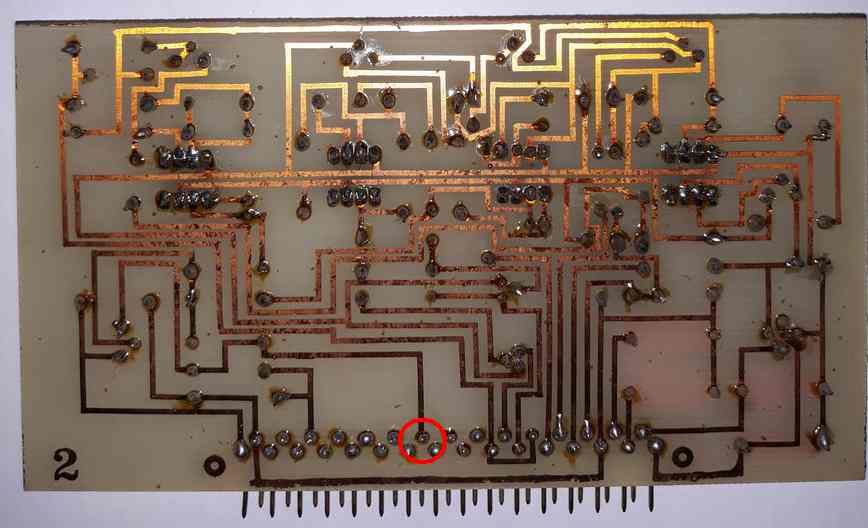

Also, erste ergebnisse:
Alle, wirklich Alle Wima C's waren geplatzt! (Primär/Sekundär am trafo)
bzw. Gerissen.
Am Trafo liegen (AC) 28,xV, hinter dem gleichrichter am Elko 45V (44,xV)
Der elko (braucht nach dem aufladen schon ziemlich lange um entladen zu
werden?!
Ich muss mir jetzt mal eine neue sicherung besorgen, eine der 4 ist
durch, vielleicht ist das schon der ganze fehler.
Vorab schon mal den Gleichrichter prüfen. Die Lötstellen der Kabel mal
ansehen. Wenn die mechanisch belastet werden und das werden sie meistens
(Eigengewicht), bricht durch Erschütterungen gern das Lötzinn.
Die FolKos auf der Sekundärset, wenn weithin gewünscht, gehörten
eigentlich direkt über die Gleichrichter-Dioden. Normal wären da einige
pF! Scheint nachträglich ein verzweifelter Versuch gewesen zu sein,
Störungen zu beseitigen. Braucht man bei dem Teil sicher nicht wirklich.
Linker gleichrichter (erstes bild) scheint defekt"!" Am linken 4700pF
habe ich -0,6V (Kanal A)
Gelbe kabel (9V, Hilfsspannung?)
Gleichrichter hab ich gerade keinen, aber nich ei  paar fette SY200NL
Dioden (hochspannungsfest saßen mal in einer Verdopplerschaltung für ein
Oszi) die ich eventuell kurz als gleichrichter einsetzten könnte.
Bzw. An meinem ringkerntrafo habe ich einen selbstgebauten gleichrichter
aus 4x1N5401 (3A) die dürften es für einen test auch tun (?!)
Wenn Strom fließt, sollten da etwa 0,7V abfallen... egal.
Da stellt man das Messgerät auf Diodenprüfen und misst am Spannungslosen
Gerät.
Egal alles was bei 50Hz RMS >2A ab kann wird da funktionieren. Dauerhaft
würde ich was mit 3A einbauen, bzw. das anhand der Sibelkos abschätzen.
(GrätzBrücke Stromspitzen am SiebElko.
https://de.wikipedia.org/wiki/Gl%C3%A4ttungskondensator#/media/File:Gleichrichter.svg)
von hinz (Gast)
> bzw. Gerissen.
Das spricht sehr für allzu feuchte Lagerung.
Muss nich sein. Auch bei guter Lagerung, sehen die nach 20-30J aus, als
hätte einer mit dem Hammer drauf gehauen. :)
Teo D. schrieb:
> Wahrscheinlicher ist es, das der Elko dir einen Streich spielt!
Wird gleich mal alles abgeklemmt!
Ich hab gerade mal die zwei steckkarten untereinander getauscht (sind ja
gleich) und nach dem tausch leuchtet nun die LED für Spannung an Kanal
A, Kanal B ist dabei funktionslos.
Spannung und strom kommt aber nicht aus dem kanal, kann ich an den Potis
drehen wie ich lustig bin.

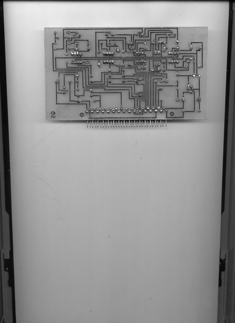

Dann sieh dir gleich mal alle Lötstellen an. Etwas Hitze und viel Zeit,
kann da so einiges zum bröseln bringen. Bräunliche Verfärbungen des PCBs
deuten darauf hin.
Teo D. schrieb:
> Bräunliche Verfärbungen des PCBs deuten darauf hin.
Kolophonium reste auf der unterseite sind jedenfalls vorhanden.
Die leiterbahnen sehen gut aus, einige "Matte" lötstellen sind
vorhanden. Die löte ich noch nach.
Ich schaue gleich mal nach den datenblättern zu den IC'S (Opamps?)
Danach suche ich die anschlüsse für die versorgung und prüfe ob alle
spannungen vorhanden sind.

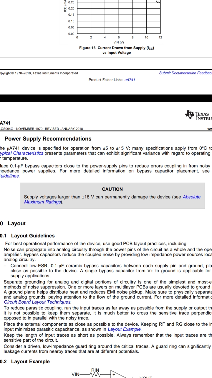

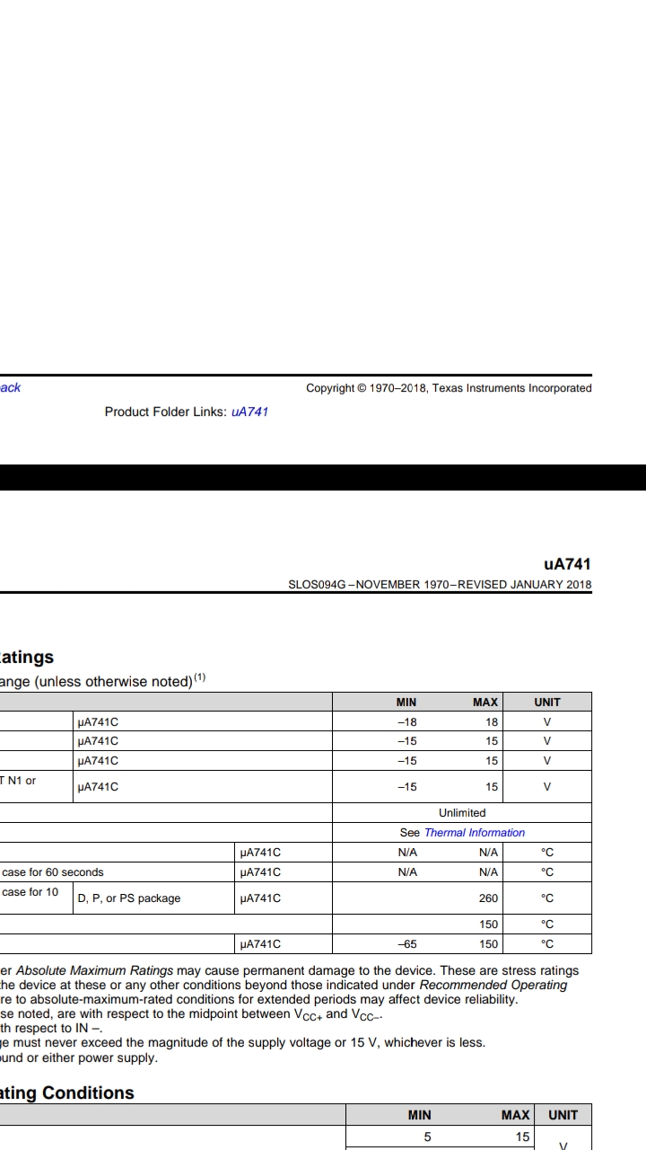

von Dietrich L. (dietrichl)
http://www.ti.com/lit/ds/symlink/lm741.pdf
von Zeno (Gast)
Dat is der gute alte µA741. Die waren seinerzeit bin unserer Anlage zu
Hauf verbaut
http://www.ti.com/lit/ds/symlink/ua741.pdf

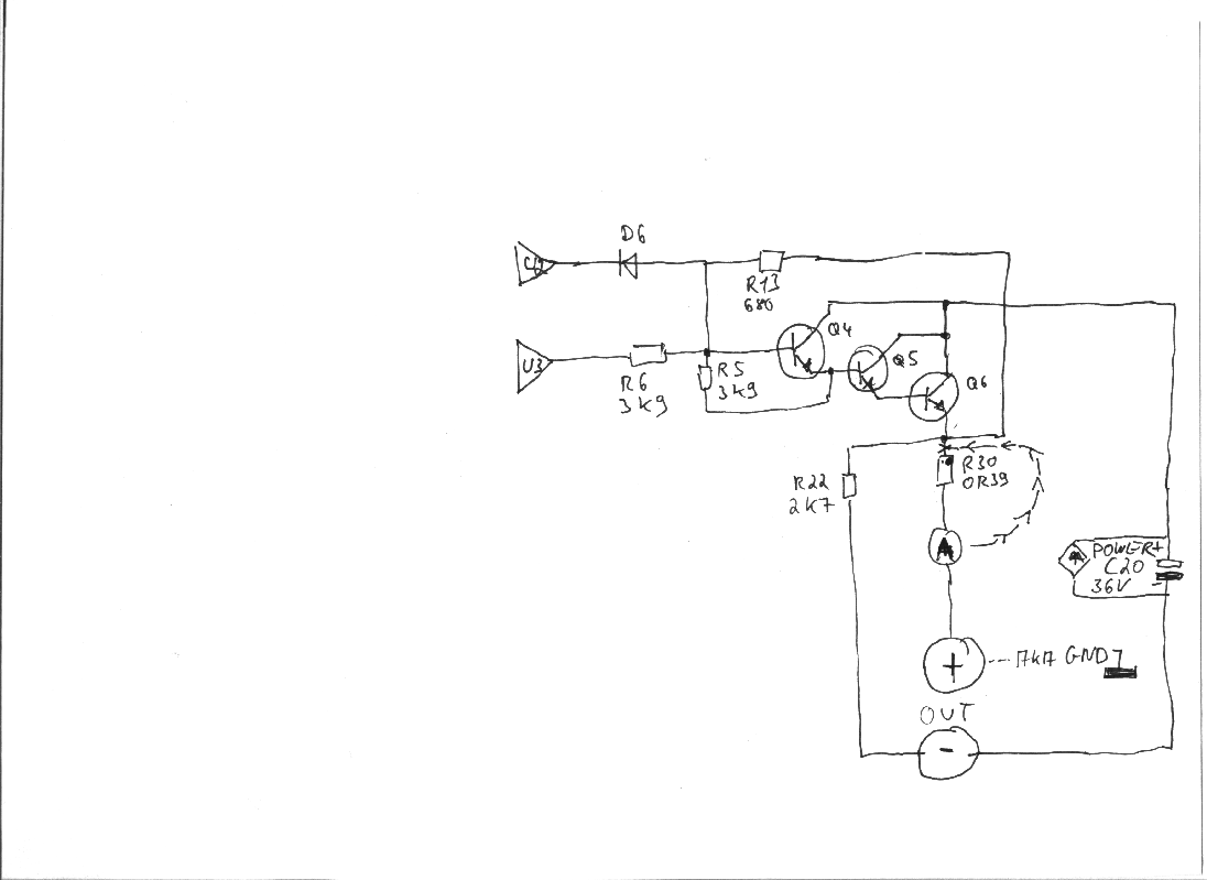

von 2 Cent (Gast)
PURE RATEREI - ich kanns nicht lassen :D
Auf der Jagt nach NT mit zwei TO-39 in Kombination mit dem 741. Nur
ein Brocken, muss nichtmal annähernd stimmen, ist als Teilschaltung
aber möglicherweise sinnvoll und hilfreich beim Zeichnen des
Komplettschaltbildes:
Hier wird T3 als superschnelle höchststrombegrenzung verwendet, (viel
schneller als der 741 eingreifen/präzise abregeln kann):
http://www.uydudoktoru.com/threads/0-50v-power-supply-schematic.495/
2 Cent schrieb:
> ist als Teilschaltung aber möglicherweise sinnvoll und hilfreich beim
> Zeichnen des Komplettschaltbildes:
Definitiv, ist sich zum teil ähnlich.
2 Cent schrieb:
> Fast vergessen: das Logo auf der Platine sind Initialen?
Nein, die zahl 2 ist auf der rückseite. Mehr nicht. Ist bei beiden das
gleiche.

von Michael B. (laberkopp)
Das ist es SICHER nicht, ein LM10 ist schon SEHR anders als ein uA741.
Es wäre natürlich ein Kinderspiel, aus der handvoll Bauteile mal eben
die Schaltung abzuzeichnen, aber Kilo ist das wohl zu viel Mühe.
Scheint aber ein Ähnöiches Prinzip zu sein.
So, musste vorher lurz mal los, habe aber jetzt auf den platinen hinter
den gleichrichtern gemessen. Eine Karte (definitiv defekt, egal in
welchen slot ich sie stecke) kommen hinter dem gleichrichter 0,6V, am

Kilo S. schrieb:
> Das erscheint mir aber deutlich
> zu viel für die Opamps!
Nö die können maximal +/-22V also insgesammt 44V
Ah, dann hab ich Halluzinationen und das Datenblatt verarscht mich?
Sorry, so viel ironie musste jetzt sein.
von hinz (Gast)
> mich?
Du hast aber welche von Thomson.
Ok, ich nehm alles zurück.
Ok!
Jetzt (War echt straff zusammen) habe ich auch die Bodenplatte öffnen
können!
Mein "Umbau" (Also nur den funktionierenden kanal Behalten) könnte
ziemlich einfach werden, sollte ich es nicht komplett instandsetzen
können.
Siehe Bild! Da läuft nur der rest des kabelbaum :-)

Der gleichrichter (Es gibt 4 stück) für die Opamps ist auf der Platine.
Der für den Kanal auf der Bodenplattte.
Der auf der Bodenplatte mit dem 4700pF siebelko (Erstes bild, Rechts)
Der auf der Bodenplatte Links:
Kilo S. schrieb:
> Am linken 4700pF habe ich -0,6V

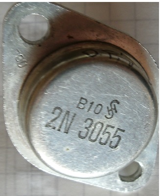

Und zwei der transistoren scheinen durch zu sein. 2n3055H, von C zu B
misst der mir 0,5V Im diodentest.
Von C zu E das Gleiche?!
Mußt nicht die große Klappe haben! Habe hier
Kilo S. schrieb:
nachgeschaut. Da steht auf Seite 4 was?

von hinz (Gast)
Zeno schrieb:
Da steht, dass der LM741C von TI +/-18V verträgt.

von Zeno (Gast)
MaWin schrieb:
> Tja, +/-18V sind 36, also knapp drüber
Hinz hatte doch schon festgestellt, das da OV's von Thomson drin sind
die +/-22V können. Der Erbauer des Netzteils hat offensichtlich doch mit
gedacht.
Also zuerst mal habe ich ja auch uA741.
Keine LM741, als nächstes auch noch welche die Nicht! Von TI sind.
Also einigen wir uns drauf das wir das thema einfach vergessen und gut!
Das datenblatt des  TI LM passt zwar auch zu den uA von Thomson aber
eben mit LM anstelle uA.
War eben nicht ganz eindeutig für mich!
von Zeno (Gast)
Ja und da steht auch, das der LM741 und der LM741A +/-22V vertragen.

@Kilo S. (kilo_s)
<Von C zu E das Gleiche?!
Im ausgebauten Zustand?
B zu E müsste dann ja 0 haben, also 'putt.
Jens G. schrieb:
> (Kabelbäume auseinanderfriemeln ist doch Quatsch, es sei denn, man sieht
> nicht, wo welcher Leiter hingeht - kann man aber auch ausmessen).
In dem fall notwendig!
Viele farben sind doppelt, viele göeichfarbige in einem strang, und
einige davon auch miteinander verbunden. Da kannst du an drei
unterschiedlichen farben durchgang zu einander messen. Aber wo genau was
anfängt ist für mich echt schwer aus zu machen.
Angesehen davon vermute ich das ich nur einen kanal zum laufen bringe.
Was aber auch nicht schlimm wäre. Den zweiten würde ich mit einem alten
Pollin SNT auf 5V 2A für Arduino und Co umbauen. Also gehäuse und
Bedienteile behalten und kanal 2 mit für mich verständlichen mitteln
umbauen.
Dann würde ich aber auch den alten Trafo (Platz) gegen meinen
Ringkerntrafo tauschen. Vermutlich bekomme ich dann keine 25V mehr, aber
wenn es nur 15V wären würde das absolut ausreichen. Alles über 24V mach
ich mit Akkus. Ist mir lieber als über Netz.

Aber ich kann ja mal ein foto machen was vielleicht hilfreich ist und
ihr mir besser helfen könnt fehler einzugrenzen.
Beide karten sind exakt gleich!
Sieht fast so aus, als hätte da einer mit LötFett gearbeitet!?
Sowas wie im Bild eingekreist, sollte die auffallen.
von James Brown (Gast)

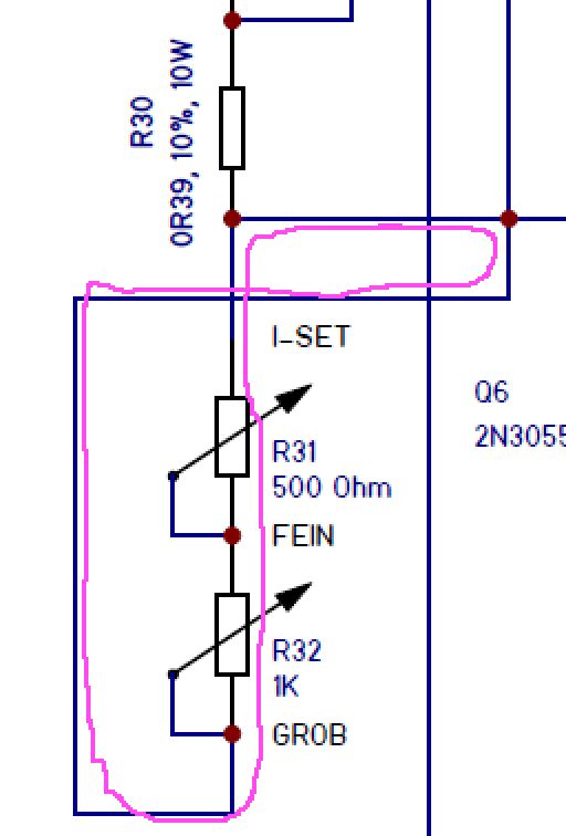

von Gerhard O. (gerhard_)
Dein NG ist möglicherweise am FS73/12 Labornetzgerät angelehnt. Der
vierte OPV ist höchstwahrscheinlich nur für die Modus Anzeige
verantwortlich. Das Bild zeigte sehr viele Gemeinschaften mit der
FS73/12 Schaltung.
Im Anhang eine Link zu dem Artikel.
> FS73/12 Schaltung.
Ja du hast recht! Das is tatsächlich ähnlich!
Interessant, ich vergleiche morgen mal genauer. Aber ja, die blauen Z
dioden hanen auch 6V2 ;)

von Jens G. (jensig)
Vielleicht hat die Platine noch nie funktioniert. Zumindest die Diode
rechts oben ist mit sich selbst kurzgeschlossen - oder sieht das nur so
aus?

von 2 Cent (Gast)
James Brown schrieb:
> Ich würde das trotzdem beieinander lassen. Auf jeden Fall würde ich mit
> allen Mitteln versuchen, es nicht auseinander machen zu müssen. Und
> grundsätzlich stehen die Chancen auch sehr gut.
> Beginnt man nämlich mit den Schaltplänen der Karten, löst sich auch
> bzgl. Versorgung etc. einiges an möglicher Verwirrung auf. Und dann
> würde ich mit kleinen Klebeetiketten die Unklarheiten fertig auszuräumen
> versuchen.
> Denn um Schaltplan-Erstellung wird man im Allgemeinen eh kaum
> herumkommen. Und außerdem potenzierte sich dadurch die mögliche Hilfe
> von hier. (Bzw. die "wirklich auch hilfreiche Hilfe"...)
Sehe ich genauso. Der Kabelbaum wird sich (spätestens bei gezogenen
Karten) problemlos durpiepsen lassen. Wenns dann durch kurzgeschlossen
Halbleiter (allzuviele bleiben eh nicht mehr ausserhalb der Karten) zu
minimalen diskrepanzen im Schaltplan kommt ist das leicht zu radieren.
Die Farben folgen doch auch einem logischen Schema; der Erbauer war kein
Fallensteller. (Naja, vom herausstehenden Draht am Netzschalter mal
abgesehen; dieser dient andererseits schon also optische Abschreckung
dort nicht hinzugreifen LOL)
Zu den Etiketten: Papieretiketten habe ich mir bei einem alten Projekt
selbst mal angetan. Ein halbes Jahr später waren alle Klebestellen
aufgegangen, und alles Lametta am Boden. Mit einem übergrossen
KLarsichtklebeband über beschriftetem Papier (nicht selbstklebend,
vorher beschriften), also nur am Rand verklebt, hielt es dann sogar
unter Wasser :D
Das würde ich hier (es sind nur eine Handvoll Drähtchen)nicht antun.Eher
ein gescheites Schaltbild (die Kontaktleisten haben Pin-nummern), dann
klappts auch mit reparieren.
Da ist jetzt nicht dein Ernst? Warum gibst du so vorschnell auf?
Wenn du keinen Bock hast dann sags bitte besser gleich: das erspart
allen Leuten hier Zeit.
Wenn du Bock hast: Wirf die Karten auf einen Flachbettscanner, scanne
die Unterseite. Schwarzweiss. Bild spiegeln. Ausdrucken. Mit weichem
Bleitift Bauteile einzeichnen. Schon haste ein wieder Scanbares
Schaltbild. Rest aussenrum ist dann nicht mehr viel.
Ein Tip:
Druck Dir die Unterseite spiegelverkehrt aus und zeichne alle
Komponenten mit Farbstift drauf. Dann lässt sich die Schaltung sehr
leicht heraus zeichnen. Und versuche die Beleuchtung so einzustellen,
dass es möglichst keine Schatten gibt. Am besten geht es mit Licht von
hinten.

Gerhard O. schrieb:
> ...am FS73/12 Labornetzgerät angelehnt. Der
> verantwortlich
dein Link sieht sehr gut aus, womöglich sind die beiden TO-92 Treiber
für die LEDs.
Keine Angst, es sieht mir nach stinknormalen Lötzinn Flussmittel der
70er Jahre aus. Das kann ruhig drauf bleiben. Für normale Elektronik
ohne hohen Ansprüche an Leckfreiheit hat es keine zu berücksichtigende
Nachtteile.
Ich habe die LP etwas studiert. Sie ist dem FS12/73 tatsächlich recht
ähnlich.
Der vierte OPV (dritte von links) ist für die Modusanzeige
verantwortlich. Er steuert zwei kaskadierte NPN an deren Emitter auf der
-12 V vom Hilfsnetzteil liegt und LEDs mit Vorwiderstand für rund 22V
Abfall welche mit der +12V vom Hilfsnetzteil verbunden sind. Die LEDs
brauchen z.B. 2K, 0.5W Strombegrenzungswiderstand. Die Kaskadenscgaltung
bewirkt, daß immer nur ein LED abwechselnd leuchten kann.
Der erste OPV ist der Hilfsnetzteil Spannungsregler. Er erzeugt +12V,
eine 6.2V Spannungsreferenz für den Spannungsvergleicher OPV der ganz
rechts angeordnet ist, dann eine -6.2V VREF die als Vergleichsspannung
für den Stromregler OPV (der zweite von links) dient (zweite von links)
und -12V für alle OPVs. Der Mittelpunkt der beiden Referenzdioden ist
mit dem Pluspol der Ausgangsspannung verbunden und stellt den
"Massebezugspunkt" der Schaltung dar, auch wenn sie nicht mit dem
Minuspol in herkömmlicher Weise verbunden ist. Relativ zum
Ausgangspluspol lassen sich dort +12V, +6.2V, -6.2V und -12V entnehmen.
Der dritte OPV von links ist der Modusanzeiger Vergleicher.
Im großen und ganzen kann man sich an die FS12/73 Schaltung halten.
Der Spannungs und Stromvergleicher OPV hat noch einen kleinen KerKo
zwischen Ausgang und Pin 5 der Null Abgleich Eingänge. Habe ich bei
741er so noch nie gesehen.
Die Poties haben folgende Funktion:
Erstes Poti: Null Abgleich für die Spannung
Zweite Poti: Maximaler Ausgangsstrom, z.B. Auf 1A einstellen
Drittes Poti: Minimalstrom. Am besten auf 5-10mA bei Ausgangskurzschluß
einstellen.
Vierte Poti: maximale Ausgangsspannung Calibrierung.
Es würde nichts schaden, wenn alles funktioniert diese Trimpotis genau
zur Kalibrierung der o.g. Kennwerte einzustellen.
Auf der LP befindet sich noch die Ausgangsschaltung, betehend aus Elko
und Polaritätsdiode und zwei Cs für Wechselspannungs Erdung.
Die zwei roten Film Cs sind für die wechselspannungsgerechte Ablockung
der PLUS und MINUS Ausgänge gegen die Schutzerde verantwortlich und sind
höchstwahrscheinlich mit der Schutzerde verbunden. Das müßte man
nachfolgen.
Da ist im Augenblick alles was mir so einfällt.
An sich sollte man das NT komplett dokumentieren einschließlich der
externen Verdrahtung.
Ich finde, es ist im großen und Ganzen ein schönes Netzteil, wert sich
damit etwas zu befassen, da es eine interessante vergangene Ära
deutschen Analog Elektronik Baus darstellt. Ich hätte jedenfalls meine
Freude daran, auch wenn es schon alt ist.
Grüße,
Gerhard

von Zeno (Gast)
Kilo S. schrieb:
> Das ist es ja eben. Stumpf abzeichnen war nicht mein plan!
> Ich will es auch verstehen um für die Reparatur nicht immer nachfragen
> zu müssen.
Ne erst mal stumpf abzeichnen, dann das ganze noch umzeichnen und in
Form bringen, dann kann man mit dem Verstehen anfangen und erst jetzt
kommt Fehler suchen und reparieren. So funktioniert strukturiertes
Arbeiten.

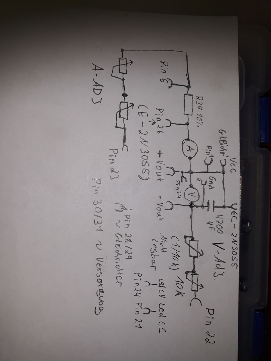

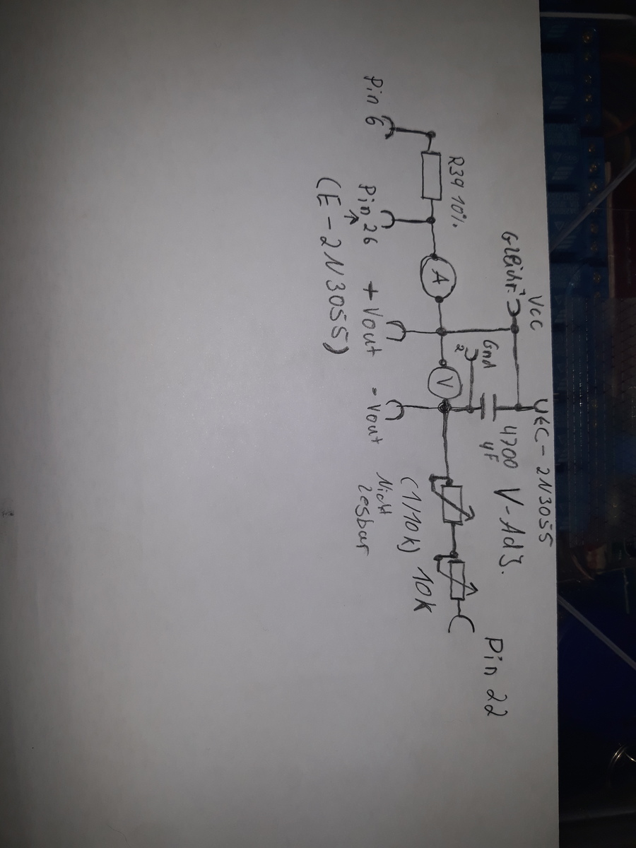

Ich habe mal einen Versuch unternommen das Wesentliche des vorgestellten
LNG zu ergründen. Wie schlimm das in die Hose gegangen ist, laesst sich
bildlich nur schwer beurteilen. Ich bitte jedenfalls mir alle
erkennbaren Fehler mitzuteilen und Komponentenwerte mit "???" zu
benennen um genauere Dokumentation möglich zu machen. Ich bin ziemlich
sicher, daß meine Verdrahtungsschema extern zur LP wahrscheinlich mit
vielen Fehlern behaftet ist. Aber vielleicht hilft das ganze trotzdem
ein bischen.
Es wäre hilfreich, die LP von den Flußmitteln zu säubern und ein Bild
von der Rückseite mit Hintergrundbeleuchtung in bestmöglicher Schärfe zu
knipsen. Auch eine helle gute Komponentenseitenaufnahme wäre nützlich.
Mit der Verdrahtung kann ich nicht zu viel anfangen.
von 2 Cent (Gast)
Kilo S. schrieb:
> Echt nicht witzig was du da verzapfst!
Das musste ja falsch ankommen, war zu oft umformuliert. Nochmal sorry!
Ich qüale gerade meine Augen mit dem Photo der Platine; in der Form
suboptimal. Die Winkel (Objektivbedingt), und das Flux sind furchtbar
für meine Augen/Mustererkennung. Normalerweise soll das Zeug gerne
draufbleiben, aber zum debuggen solltest du es runterwaschen.

Zu dem Funkschau-Dokument einige ungereimtheiten, den meisten hier wohl
klar, aber mich hat das vorhin einige Gehirnwindungen gekostet das
Funktionsprinzip zu verstehen:
die dort angegebenen Pinnummern erschliessen sich sobald man den 741
Pinversetzt in einen 14poligen Sockel steckt (Bild6 zeigt das fast
andeutungsweise auf der danachfolgenden Seite, findet man danach).
Ausserdem sind die händisch reingemalten Eingangsfunktionen falsch; der
invertierende Eingang ist mit "+" bezeichnet.
Das wird bei Kilo S. sicherlich besser werden.

Zeno schrieb:
> Ist kein Draht ist Bindeschnur
Ich würde Abstand halten, selbst bei gezogenem Stecker; siehe Bild

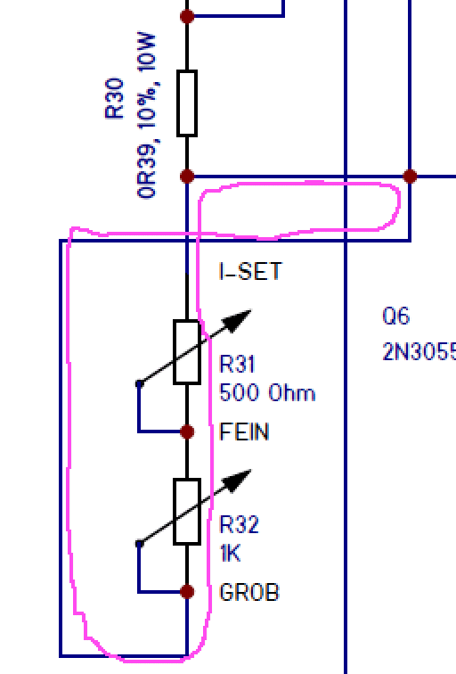

> LNG zu ergründen.
Genial! Danke dafür! Das passt echt richtig gut. Beim groben überblicken
stimmt so weit erst mal alles. Also auch die zuordnung der Pinnummern
und deren funktion. (So weit ich das schon beurteilen konnte)
C5/C6 dürften die zwei Tantal bzw. Keramik sein 100nF.
Die Roten wima sind 1.0uF.
Die Elkos (der am gleichrichter mit 100uF passt) haben ansonsten alle
drei 47uF.
Was du als BC301 annimst (im metallgehäuse) sind 2N1711. Aber vermutlich
spielt das keine geige.
"R26" check ich Morgen. Wenn ich jetzt in keller geh zum basteln
springen mir die nachbarn ins Kreuz lach.
Das passt echt gut! Vermutlich gibts nur kleine fehler die sich morgen
locker beseitigen lassen.
Vielen dank für die Tolle Hilfe!
von 2 Cent (Gast)
Parallelschrieb
LOL
Ich mag die dünnen blauen Linien ja nicht gerne, aber deine Leistung ist
dadurch in keinster Weise geschmälert.
Zur Sache, Brainstorm soweit ichs erkennen kann:
-R1 Leistung?
-Sense R30 0,39 Ohm  10% (10 Watt??? overkill)
-Amperemeter scheint an anderer Stelle eingeschleift zu sein
-Poti 31f 10 Ohm
-?R5 sollte nicht an den Emitter von Q4, sondern an +12?
...ach nee: hier keine Veroderung mit 2 Dioden
-?D5 sieht auf den Photos gebrückt aus?
-R8 0,5W? Frostschutz :D
   -R22 / R13 hab ich nochnicht kapiert
mehr fällt mir nicht ein, gute Nacht allerseits :D
Die dicken grauen (erstes bild links und rechts) haben 39Ohm 10%.
Overkill juckt mich da gar nicht, lieber zu gut dimensioniert als das
auch der sich in rauch verwandelt.
Aber hey :) ich bin auch gerne bereit teile auszutauschen um eventuell
was zu verbessern.
Bist du sicher?
100% Ack! Ich mag nur nicht beurteilen ob das eine 10W-Klasse ist
(mangels Praxisvergleich); Brainstormkam wgen Verwechslungsgefahr. Wenn
quatsch dann korrigierbar, wenn kein quatsch: besser einmal gesehen als
zweimal übersehen.
Hart am Beispiel: 39 Ohm im Lastkreis bei 1A == 39V == 39W == Sicher
auszuschliessen sowohl von der Leistung, als auch vom Spannungsabfall.
39 Ohm könnten einem anderen zweck (anpassung Amperemeter) dienen, dann
aber eher nicht in dieser Leistungsklasse, mehr als 2W (kein Augenmass
vorhanden, aber 5W hat das Ding doch sicher) auch iwie unsinnig. Ohne
den Strippen nahe zu sein keine echte chance für mich. Ich tippe nach
wie vor auf 0,39 Ohm, im Lastkreis als Shunt.
Und kann dabei leidenschaftlich und hoffnungslos daneben liegen; eine
meiner Spezialitäten, einer muss ja :D
Aufklären was wirklich verdrahtete Sache ist kannst nur du selbst.
Ich versuche gerade den kabelbaum zu verstehen.
Siehe Bild. (Noch nicht vollständig) ich hoffe man kann in etwa was
ablesen.
Ich bin echt nicht gut im schaltpläne zeichnen.
Die Basis des 2n3055 geht auf die Basis des zweiten, der ermitter des
zweiten auf Pin 14.
Kollektoren beider (Gehause) sind verbunden.

Warum das? Bei Pollin gibt es den Orginaltransistor (2N3055) für 95Cent
- kann man sich ja 1Pfund holen.
Ansonstenen gibt es bestimmt auch einen passenden Austauschtyp
(Beispielsweise ein KD503 80V/20A von Tesla CZ).
Nicht mein bestes kunstwerk. Aber zur zeit hab ich Keinen PC um den
schaltplan mit einem vernünftigen programm zu erstellen.
Ich hoffe man erkennt was.
Bei den pins sind mir hoffentlich keine fehler unterlaufen.

(Herstellerseitg),und sogar "Nachbauten der Nachbauten" davon sind heute
Standard.
Bei den paar Watt SOA hier (mit den HP-Optimierungen; Verlustleistung am
Kollektorwiderstand des "letzten") sowieso keinesfalls ein Problem.
Aber bitte nicht verallgemeinern. "Orginaltransistor" bedeutet
"Beschaffungskriminalität". Hausnummer (gerade diese Tage gesucht) ca 10
bis 60 Euro fuer echte "NOS", ausserdem Glückssache.. HöherePreise :=
höhere Gewinnspanne für Fälschungen.
Mein Fazit: "Offizieller" kauf eines 2N3055 ist heute ein Tabu.
Hierund heute tuts auch was völlig anderes. Ist aber ein völlig anderes
Thema.
Ich kann weder Ersatztypen nennen, noch welche beschaffen, sorry
Aktuell beschaffbare (für dieses Projekt) oder andere Projekte einfach
hier im Forum erfragen; Bitte bedenken: Gute NOS-Hardware KOSTET
Euros+Versand.

Die Potis von A-Adj. Haben 1k und 470Ohm. (Von links nach rechts)
Ja,fehlende Messwerte/Überprüfungen. Meckern auf hohem Nivea,oder wie
die Handcreme heisst...
Hoffentlich, ich habs nicht erfasst; du darfst das in das Schaltbild
einpflegen.
> 2 Cent schrieb:
>> Ersteres ist dir wohl klar, letzteres anscheinend nicht.
>> MbMn würde eine Beschriftung "39R" == 39 Ohm bedeuten.
> Ich messe gleich mal, mal schauen was das mastech dazu sagt.
> Aber ich würde darauf tippen das du recht hast. Also mit 0.39Ohm.
"Tippen?" nach mehrfacher Nachfrage?  Du wolltest Hilfe. Dein "tippen"
erzeugt das Schaltbild--->Hilfe. Machs nicht für mich; ICH brauche keine
Hilfe bei DEINEM Netzteil.
Machs richtig, lass dir genug Zeit! Ich denke (hoffe) das hast du jetzt
verstanden. Peace! Ansonsten wird Hilfe schwierig, trotz Grehard.

Die 2N3055 streuen ganz gewaltig je nach Hersteller und dann auch so
noch je nach Charge.
MJE3055 wäre wohl ein 2N3055 in anderem Gehäuse. Aber "nur" 60V.
Das ist doch Käse. Für 95Cent kann man schon mal 4Stück ordern. Wenn die
sich in magischen Rauch auflösen hat man halt Pech gehabt.
Einen Vergleichtyp finden ist auch kein Hexenwerk. Eine Suchanfrage mit
"Ersatztyp 2N3055" fördert da schon was zu Tage, z.B. das
https://www.elektronik-kompendium.de/service/trsvgldb.php . Aber ich
gebe Dir Recht ist weder Deine Aufgabe noch Baustelle. Da sollte sich
schon der TO drum kümmern, denn er möchte ja sein NT reparieren.
von Zeno (Gast)
Karl, das kann schon sein, aber überlegen wir doch mal was hier
gebraucht wird.
Der TO hat 36,5V über dem Ladeelko gemessen und das Netzteil soll
maximal 1A bringen. Rechnen wir doch mal den schlimmsten zu erwartenden
Fall mit etwas Sicherheit durch. Also wir nehmen mal U=40V und Imax=2A
macht 80W Verlustleistung. Mehr als das kann ja der Rest der Schaltung
gar nicht. Mit diesen Werten liege ich deutlich unter dem was der
Transistor lt. Datenblatt (80V/15A/115W) kann. Ich denke nicht das die
so schlecht sind bzw. so stark streuen das sie diese deutlich unter dem
Maximum liegenden Werte nicht aushalten.
Hast das bild mit dem Multimeter übersehen? Du hattest von anfang an
recht, wurde ja auch noch mal bestätigt.
MaWin schrieb:
> Deutlich R39, also 0.39 Ohm.
2 Cent schrieb:
> Ab ins Schaltbild! Oder "darf" Gerhard das für dich Erledigen?
Nein, ich wollte nur sicher gehen und daher das ganze später zum
gescannten Schaltbild hinzufügen. Ich glaube dann ist (weil gesamtbild)
die fehlersuche einfacher.
Grob stimmt sein schaltplan aber schon! Nur bei den pinnummern sind wir
etwas unterschiedlich. Aber das klärt sich später.
Moin,
beiliegend ist mein erste Korrigierung der Anafngsunterlagen.
Danke für alle Informationen. Das hat schon einige Fragezeichen
ausgelöscht:-)
Jetzt hätte ich noch spezifische Fragen:
C5, C6: Das sind bestimmt keine 100nF. Diese Cs stammen von der Firma
Philips und sind einfache keramische Scheiben Cs. Also nicht
monolithisch mit hoher Kapazität. In der gezeigten Baugröße würde ich
eher auf 1n0 schließen. Die gelbe Farbbezeichnung bezeichnet das
Dielektrikum und ist für höhere Kapazitäten gedacht. Bitte lese die
genaue Beschriftung ab oder mach ein Photo. (Siehe auch Anhang CAF2.pdf)
1n0 = 1000pF
CV LED: Ich habe noch einmal nachgesehen und die LEDS sind an PIN 20 und
21 angeschlossen. PIN-24 kann nicht richtig sein.
Die D5 Zener Diode ist nicht kurzgeschlossen. Wenn man das BIld genau
betrachtet sieht man dass der Draht nach links umgebogen ist und eine
Verbindung mit der Leiterbahn vortäuscht. Es ist schon so wie im
Schaltbild gezeigt.
Wenn Du dazukommst bitte ich Dich die LP vom Flussmittel zu säubern und
ein hoch kontrastiertes Bild von der Unterseite machen mit einer Lampe
dahinter so dass die Leiterbahnen scharf abgegrenzt werden. Ich finde
die Verfolgung der Leiterzüge deshalb noch schwierig und fehlerträchtig.
Wenn die Ausgangsbeschaltung zur Zeit ohne Fehler ist, sehe ich einen
kleinen Nachtteil darin, dass das der Spannungsbezugspunkt (SNS+) an R30
liegt und das A-Meter danach kommt. Der Spannungsabfall an diesen
Instrument verschlechtert wegen dem Innenwiderstand vom Instrument die
mögliche Spannungsstabilität der Reglung. Im Augenblick ist das aber
nicht wichtig.
Was sind die Werte der Spannungseinsteller Potis R33 und R34?
Bitte den Wert von R26 nicht vergessen.
R22 ist dazu da den Arbeitsstrom vom Voltmeter zu kompensieren und
sollte möglichst den gleichen Wert wie der Innenwiderstand des
Instrumente haben.
R22 verhindert, dass beim Aufdrehen der Ausgangsspannung der Strommesser
leicht mit ansteigt.
R8 entlädt beim Abschalten langsam den Elko C20.
OK. Das wäre jetzt im Augenblick alles. Die Arbeit ruft...
Gruss,
Gerhard
P.S.:
Habe gerade gemerkt, dass sich ein Fehler eingeschlichen hatte mit dem
R31 Poti zum PIN-23. Bitte V1.01 wegschmeißen.
R30 soll übrigens eine hohe Belastbarkeit haben um Erwärmung zu
minimieren weil der die Stabilität der CC Messung bestimmt.
Autsch.
Auch du kannst immer noch kein Datenblatt lesen.
Die 115W gelten nur bei einer Gehäusetemperatur von 25 GradC, also
Wasserkühlung.
Eine wunderbare Werbezahl, aber in der Praxis nicht zu erreichen.
Baut man einen Kühlkörper dran, bleibt der nicht bei 25 GradC sondern
wird wärmer. Bei einem Kühlkörper von 1 K/W kann man den Transistor nur
noch mit der Hälfte belasten, also ca. 55 Watt.
Das wäre weniger als deine 80W. So viel Reserven hast du also nicht.
Aber für 40V bei 1A reicht es.
Michael B. schrieb:
> Glaube ich nicht.
Danke. Hatte ich schon bemerkt. Deshalb V1.02.
Das passiert wenn die Drahtsegmente nicht durchgehend sind und man nicht
aufpasst.
P.S. Moderator: Bitte V1.01 entfernen wenn es nicht zu viel Arbeit
macht. Danke.
P.S2.
Der Zweck von R11 war mir bis jetzt noch etwas unklar. Mit R11 lässt
sich höchstwahrscheinlich der Innenwiderstand vom Strommessinstrument
Nullen. Man sollte wahrscheinlich durch Messen der Spannung mit und ohne
Belastung das Poti R11 so einstellen, dass dann bei Belastung kein
Unterschied mehr besteht. Was meint ihr?
Siehe R1.03 - Nur kosmetische Änderungen und Berichtigungen von
Komponenten werten.
Die Hilfsspannungs- und Referenzspannungserzeugung weist ja direkte
Ähnlichkeit (nahezu 1:1) zum Netzteil FS12/73 auf :-)
Moin,
Zum Zwecke eines besseren Überblicks findet sich im Anhang ein
vorläufiger Verdrahtungsplan für eine Hälfte des Gerätes.
Bitte gebt mir die fehlenden Werte bekannt.
Gruß,
Gerhard
von MaWin (Gast)
Ich würde die 1uF C1, C2, C3, C4 ersatzlos entfernen, die sehen wie
nachträglich zum Schaltplan  falsch verstanden hinzugebastelt aus und
können beim Einschalten des Netzteils mit ihren Ladeströmen die Dioden
zerstören. Als Funkentstörung sind sie sowieso falsch.
Ich finde auch Q5 als 2N3055 überdimensioniert und nach dem 2N1711 für
nur 1A Ausgangsstrom übertrieben, der 2N3055 verstärkt 25, der 2N1711
100, selbst bei fehlendem Q5 wären typisch nur 400uA Basisstrom nötig
die U3 auch über die 3k9 problemlos liefert. Q5 verschlechtert nur die
Regelung, weglassen.
Man kann ihn verwenden wenn man auf ein 3A Netzteil aufrüsten will, dann
parallel.
> wie
Ja. Du hast recht - Wie immer! Seufz:-)
Stimmt auch.
> parallel.
An sich wäre dann zur Verminderung der Gesamtverlustleistung eine
(automatische) Trafoumschaltung wünschenswert wenn die Trafowicklungen
das erlauben würden.
Naja. Da ist Zeit für später. Zur Zeit ist der Fokus auf Dokumentation
gelegt. Was mich betrifft, habe ich meinen Teil zur nutzbringenden
Informationsfindung getan und gebe die Zügel einstweilen an andere
Forumsjünger ab. Etwaige Fehler werde ich selbstverständlich
berücksichtigen.
Uii, ist gestern echt spät geworden.
(Auf abruf bei der Arbeit)
Scan ist gemacht, komme aber erst später dazu alles einzuzeichnen.

interessanterweise wird auch der 0,5 K/W Kühlkörper, auf dem der 2N3055
montiert ist, bei ca. 2 A Belastung etwa 50 Grad warm.
Wird die Belastung höher, steigt nicht etwa die Temperatur proportional
an, sondern geringer. Das liegt daran, dass im unteren und mittleren
Lastbereich der Transistor mehr an Leistung verbraten muss. Bei höherer
Belastung bricht die Sekundärspannung des Trafos auch zusammen, so dass
dieser warm wird und der Transistor eben weniger "verbraten" muss.
So pauschal würde ich das nicht sagen, dass ein 2N3055 oder ähnlich
überdimensioniert wäre.
Es kommt also auf die Gesamtkonzeption des NT an.
ciao
gustav

Man darf auf keinen Fall in den "verbotenen" Bereich kommen.
Ein angeblich "überdimensionierter" Transistor kann da doch mehr ab.
Der 2N3055 hat meistens "nur" 25-fache hfe.
Damit geht es ihm besser als zum Beispiel einem Transistor mit höherem
hfe.
ciao
gustav
Erfahrung mit Bedienbarkeit: Verhältnis 1 zu 20 ist ein guter
Kompromiss.
-Nachteil bei grösserem Verhältnis: Grobregler kaum treffsicher zu
landen um mit den Feinregler den Wunschwert zu erreichen. Man fummelt
sich einen Wolf mit dem Grobregler.
-Nachteil bei kleinerem Verhältnis: Feinregler unnötig grob. Dafür
trifft man mit dem Grobregler einfacher.
Letzteres so wie bei dir, nur 1 zu 2. Könnte man verbessern, muss man
aber nicht.
Bessere Lösung Mehrgangpoti
Besonderheit bei Einsatz eines Mehrgangpotis: Das optimale (1/20)
Verhältnis auf die jeweiligen Drehwinkel umrechnen.
Rechenbeispiel: Grob-Poti Zehngang, Drehwinkel 3600Grad, 1KOhm. Ein
zwanzigstel bedeutet 50 Ohm bei 3600 Grad. Kann man rein theoretisch(!)
so machen mit zwei Zehngangpotis.
Praktisch alternativ das Feinpoti Drehwinkel 300 Grad, dann 300/3600*50,
also etwa 4 Ohm.
Ist hier natürlich totaler overkill.

-zur Schaltung:
Ahhh danke! Sehe ich auch so, jetzt :D Also 10W "Kampfklasse" durchaus
sinnvoll.
Und schon hagelt es Umbauvorschläge.
> Forumsjünger ab
Forumsälter will auch noch was dazuwerfen :D
Vorausgesetzt das die Erfassung der Schaltung richtig ist, folgendes:
R22:
nach Umzeichnen (Bild R22) endlich von mir kapiert: das soll einfach
eine Mindestlast für die Endstufe darstellen. Sinnvoll, aber mMn zu
hochohmig.
R13 ist kontraproduktiv; raus damit!
Interpretiere ich auch so, negativer Ri des NT ist aber zwecks
kompensation des Spannungsabfalles am Anzeigeeisen eher mit Vorsicht zu
geniessen.
Besser das Anzeigeeisen vor dem Shunt einschleifen, siehe die unschönen
Pfeile im Bild.***
Vorteile:
-Ausgangselko (C7) ist da wo er hingehört, und D1 ebenfalls.
-Ausgangswiderstand wir nicht unnötig erhöht; keine extremen
"kompensationsexperimente" mit Trimmer R11, gescheitere Regelung.
100% ack, ersatzlos raus damit!
On top: Wenn (falls) ich das Innenschaltbild des 741 richtig
interpretiere gilt das gleiche für C5 und C6; in dieser Form führen
diese zur Mittkopplung, sehr unpassend. Selbst wenn ich einem Denkfehler
erliege: "hacks" der Offsetanschlüsse halte ich für unsauber, spätestens
bei einer Ersatzteilbeschaffung des OPs bricht einem sowas die Beine.
Die Endstufe (Emitterschaltung) hat eine recht hohe
Spannungsverstärkung, Gegenkopplung am 741 wird wegen stabilität also
wichtig, C5 und C6 also besser gegen Pin2 anstelle Pin5!
Jo! Q5 (bei HP-Leitunsprügeln mit Kollektorwiderstand an Q6 wg soa)
zwecks Leistungsaufteilung hier (bei 36V/1A) nicht wirklich nötig.
Allerdings: dem 2N1711 würde dann ein Kühlstern nicht schaden. Das wird
teuer...

Neues Bild R22 anbei. Als .png jetzt grösser. Alles Pfusch :D

2 Cent schrieb:
> Alles Pfusch
R13 ist Unsinn. 680 Ohm leiten den Strom ab, der von 3k9 kommt.
Maximal geht R13 an die Basis von Q6, aber eigentlich sollten R13 und R5
an den Ausgang gehen. Da aber Q5 bei der Leistungsklasse überflüssig
ist, kann auch sein R entfallen.
Hallo leute.
So, Heute hab ich dann endlich wieder zeit.
Zeno schrieb:
> Woher weist Du das er einen besseren KK hat?
Der kühlkörper ist "Riesig" und zusätzlicj mit dem gehäuse verbunden.
Die Transistoren sind zusätzlich mit Metallkappen auf dem kühlkörper
Montiert und unter jedem ist ein "Mica" (Poröse durchsichtige
kunststoffscheibe) isolator und ne Menge Wärmeleitpaste. Die
wärmeleitpaste muss ich aber vermutlich mal ersetzen. Habe aber noch ne
tube da. Ist also kein großes problem.
Mangels Laptop muss ich mir eben meinen Pi fertig machen um den scan
boch umzuwandeln. Putzen konnte ich mangels Iso bzw. Spiritus auch nich
nicht. Aber ich lass mir was einfallen.
Damit ihr aber nicht zu lange warten müsst für "erste" Ergebnisse hänge
ich euch mal den Original scan an.
(Ich versuch mir echt mühe zu geben, auch wenn es dem ein oder anderen
vielleicht nicht so erscheint :-) )
Moin,
Kilo S. schrieb:
> Hallo leute.
Mach mal ein Bild von der Rückseite Deines Gerätes.
Nur ein kleiner Hinweis wie man Wärmeleitpaste "richtig" aufträgt.
Solltest Du tatsächlich die Wärmeleitpaste (WLP) nach sorgfältiger
Reinigung wieder neu auftragen wollen, pass auf, daß die WLP nur ganz
dünn und gleichmäßig angebracht wird. Ich mache das immer mit einen
dünnen Schraubendreherschaft den ich als Spachtel verwende indem ich
etwas WLP drangebe und dann über die Oberfläche des Transistors und der
anderen Seite der Mica Scheibe so lange gleichmäßig ziehe bis nur noch
noch ein gleichmäßiger Film überbleibt. Der Zweck von WLP ist die
mikroskopischen Unebenheiten zwischen den Oberflächen auszufüllen. Es
ist also nicht notwendig, daß die Teile in der WLP schwimmen. Auch
sollte der Auflagedruck im richtigen Rahmen verbleiben und gleichmäßig
wirken.
Das ist ja schon mal gut gelungen. Irgendjemand kann das auch bestimmt
für Dich spiegelverkehrt hier wieder speichern.
Ich glaube Dir. Bin schon ganz neugierig auf die Gesamtverdrahtung.
Meine bisheriger Versuch einer Verdrahtungsdeutung bedarf noch einer
Ausarbeitung und müßte nachgeprüft werden.
> O.T
> Scheiß unregelmäßige Arbeitszeit!
Dann wäre vielleicht jetzt ein klassischer Götz angebracht?:-)
