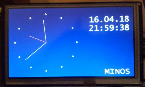

Die oben abgebildeten Uhren sind nicht Bestandteil von MINOS, sondern in der Sprache NIC geschrieben. Der NIC-Source-Code dazu ist im MINOS-Artikel als Listing aufgeführt:
MINOS#TFT-Analoguhr
MINOS#TFT-WordClock

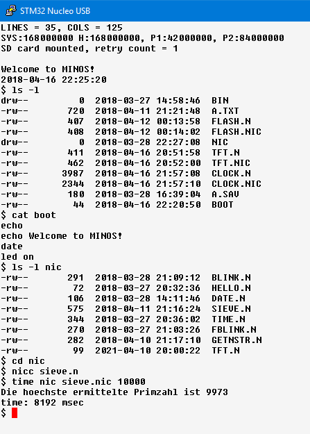

von Erik D. (erikms5)
MINOS würde mich auch interessieren, aber ich bekomme es einfach nicht
ans laufen. Ist das HEX-File auf dieser Seite noch aktuell? Ich habe
Minos-STM32F407VET.hex mit dem STM32Cube-Programmer auf das
STM32F407VET6 Black Board geflasht (alle 3 Schnittstellen USB, UART und
ST-Link) es gab auch jedes Mal das OK beim Verify. Wie komme ich nun auf
die Konsole? Versucht habe ich über Putty, minicom und Screen. An
Betriebssystemen habe ich WinXP, Win7, Raspbian Stretch und (K)ubuntu
18.04 zur Verfügung. Das Board scheint iO (MicroPython läuft problemlos
mit screen und minicom auf /dev/ttyACM0).
Danke
Erik
von Frank M. (ukw) (Moderator) Benutzerseite
Ja.
> Wie komme ich nun auf die Konsole?
Die Console läuft auf UART2 vom STM32 - mit 115200 Bd.
Hallo Frank,
vielen Dank, funktioniert, wäre ich von selber aber nie drauf gekommen.
