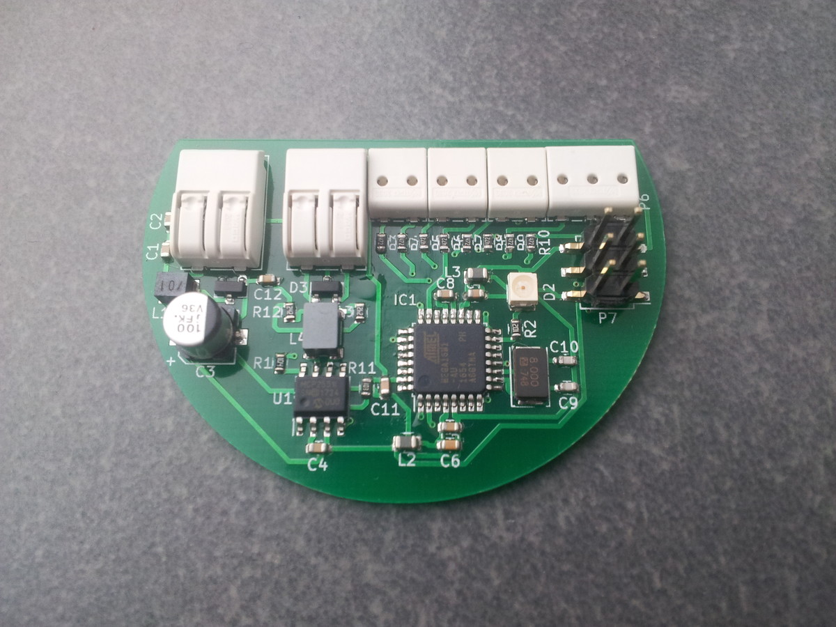

Gibt es bezüglich CAN Rollladenaktoren oder generell CAN-Nodes schon ein
gutes Platinenlayout (24V Eingangsfilterung, CAN ESD Schutz)?
und Programm auf dem man aufsetzen kann?

von Hugo P. (portisch)
Habe auch seit 5 Jahren CAN im Neubau. Fahre aber nur mit 10kbps. Reicht
völlig aus. Als Kabel nehme ich eine 4 adrige Klingelleitung. Diese ist
billig und dünn. Auch nehme ich 24V statt 5V (+24V, CAN_H, CAN_L, GND).
Es ist auf jeden CAN Knoten ein separater 24V/5V DC/DC Wandler (recom
78e5.0-0.5) drauf. Ich hatte in 5 Jahren keinen einzigen Ausfall - bei
keinem Knoten! Auch kein rucken oder zucken bei einem Gewitter...
Ich verwende eine Angepasste CAN-Lib um mehr als 8 Bytes übertragen zu
können: Beitrag "CAN Datentransfer auf Basis von kreatives-chaos.com"
Auch ein "Master/Slave" sollte drinnen sein. Der "Master" redet per
RS232 mit meiner SPS. Die "Slaves" senden die Daten per CAN zum
"Master".
Die aktuell verwendete CAN-Lib kann ich zur Verfügung stellen falls
gewünscht.
von topCAN (Gast)
Und was hängt so alles an&in CAN_H/CAN_L auf der Platinen zwischen den
Klemmen und dem Transceiver?
Welche Transceiver hast du verwendet?

> Ich habe in unserem Haus an jedem Rollladen einen kleinen
> Controller(siehe Bild) in UP Dose der es erlaubt lokal die
> Rollladen/Jalousien über zwei "normale" Merten Taster zu steuern. Das
> ist wichtig wenn mal die Zentralsteuerung oder so versagt...
> Jeder Controller (ca. 50*40mm) ist über einen 2-Draht CAN Bus
> miteinander verbunden und führt im Keller zu einem kleinen Linux
> Steuerrechner (demnächst raspberry pi). Der steuert Helligkeits- und
> Wochentagabhängig die Rollladen. Als CAN-Buskabel verwende ich EIB
> Busleitung (aber eben mit CAN statt EIB)
> Über eine Webseite(PC, Touchpanel) und jetzt auch über Iphone kann ich
> die Rollladen auch manuell und drahtlos steuern.
> Selbst wenn das Haus mal verkauft werden soll, funktionieren die
> Rollladenschalter immer noch.

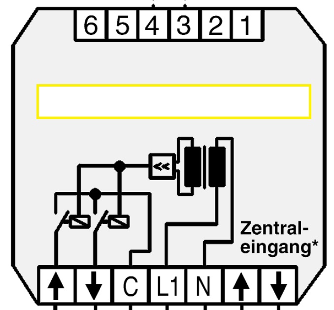

von Marc (marcd)
So wie es aussieht, besitzt diese Rollladenansteuerung noch eine
Stromerfassung?
Könnte mir jemand das gezeichnete Symbol erklären?
von Thomas (kosmos)
ich hätte das jetzt so gemacht, dass das erste Relais als
Öffner/Schließer und das 2te Relais dahinter als Wechsler benutzt wird
um die Richtung zu schalten.
Bei meinen Rolladen/Jalousine ist es so das da eine Endposition
programmiert ist und dort der Strom in die entsprechende Richtung
unterbrochen wird. Es spielt also keine Rolle ob ich 2 oder 5 Minunten
Strom draufgeben würde, wenn die Position erreicht ist wird
abgeschalten. Wenn ich ohne Verriegelung auf beide Richtungen Strom
draufgebe passiert auch nichts die gehen dann in einen Programmiermodus.
Ich habe aber auch schon persönlich von einem Fall gehört wo statt
verriegelter Taster,  verriegelte Schalter benutzt wurden und die
niemand ausgeschaltet hat, also Abend alle Rolladen runter, Schalter
blieben auf runter stehen, da die Motoren eh abschalteten und Nachts
gabs dann wegen eines Gewitters eine Überspannung über das Stromnetz, so
dass sämtliche Motoren hatten einen abbekommen hatten. Ich habe deswegen
auf Taster gesetzt das aber noch nicht in den BUS integriert.
  / o aus       o-----hoch
o   o---------o
     ein       \
                o-----runter

Zum Überspannungsschutz:
Ich verwende ein 5V Netzteil von TDK-Lambda DSP Serie welches zum einen
gegen Kurzschluß/Überlast geschützt ist und den Ausgang auf 6-7,25V
begrenzt. Die Versorgungsleitungen 0,5 mm² haben mit der Eingangsdrossel
einen so hohen Widerstand das sich jeder einzelne Knoten eh nicht viel
gönnen kann, im Überspannungsfall würden Sie alle zusammen über Ihre
Z-Diode durchschalten und das Netzteil in die Kniezwingen bzw. es wegen
der Überlasterkennung abschalten.
Ich habe dann auf der Platine erstmal 2 250V Kerkos in Reihe von 5V nach
GND um erstmal kurze hohe Impulse zu belasten, dahinter kommt eine 100µH
Drossel welche auch gleich als Begrenzungswiderstand für die Z-Diode
fungiert, dahinter ein größerer SMD Elko und den Standartkerko um das
Board ausreichend zu puffern.
Unmittelbar um den µC habe ich nochmals kleine LC Filter(10µH+100nF) an
den Versorgungspins. Auf der CAN Seite verwende ich gegenläufig
gewickelte 51µH  Drosselspule und PESD2CAN Schutzdioden, wobei der CAN
Transceiver schon einer ist der +-250V verträgt.

von HA (Gast)
Welchen IC nutzt du?
von Thomas (kosmos)
ich nutze den MCP2551.
von HA (Gast)
Warum nutzt du keinen isolierten IC? z. B. ISO1050 von Ti oder ADM3053
von Analog? Kosten? Leistungsaufnahme?
Die Möglichkeit ohne Schaltregler auszukommen ist im Grunde ja sehr gut,
mich stört daran allerdings der Elko. Alle Elkos sind parallel
geschaletet und stellen eine Spannungsquelle dar. Dh. es fließen
Ausgleichströme über längere Strecken. Auch die Langlebigkiet von Elekos
halte ich für ein Problem, wobei du wahrscheinlich weniger mit hohen
Temperaturen oder anderen, für Elkos schädlichen Dingen zutun hast.
Unter anderem aus diesem Grund habe ich mich für 48V entschieden mit
Schaltregler (ohne Eleko nur Kerkos).
Wenn du Lust hast würde ich mich freuen, wenn du einen deiner Knoten mal
etwas genauer beschreibst dh. was kann er mit welchen ICs usw. und
welche Leistungsaufnahme im mittel / spitze du erwartest bzw. wenn du es
gemessen hast auch gerne die Resultate. :)
von Thomas (kosmos)
Da die alle am gleichen Potential hängen sah ich keinen Sinn isolierte
Typen zu nehmen.
Ich verwende den ATMega16M1 und wie gesagt den MCP2551, dieser hinkt im
Stromverbrauch den neueren Typen auf jeden Fall hinterher, damals war es
mir eher wichtig das man diesen an jeder Ecke bekommt. Die
Strombelastung ist sehr gering <10mA also würde ich jetzt nicht von
großen Ausgleichsströmen ausgehen, aber die einzelnen Knoten stützen
sich im Notfall eben gegeneinander, da ja nicht alle gleichzeitig etwas
zu tun haben.
Die Aktoren lauschen immer, die Sensoren werden per Watchdog zur
Tastenabfrage geweckt. Bei mir hinkt es eher an der Software da ich noch
über den CAN Bus programmieren möchte, also einen Bootloader integrieren
möchte. Und danach möchte mich noch mit dem Stromverbrauch auseinander

Anbei mal ein Bild eines Knotens

Hallo Thomas,
Teilst du die Infos zu deinem Knoten mit mir?
Wer hat denn die Platine gelötet? Diese Qualität schafft man doch
garnicht per Hand.
von Thomas (kosmos)
Ist im heimischen Backofen entstanden.  Schreib mir msl deine
Mailadresse per PN.
von Helmut (Gast)
@Thomas
Schön klein geworden, Ideal für die Schalterdose, Respekt, super Arbeit.

Thomas O. schrieb:
Braucht man L4 wirklich bei einem Hausbus, oder ist sie nur da damit du
besser schlafen kannst?
von Thomas (kosmos)
ja einen Größenvergleich habe ich auch noch. War noch die erste Platine
da hatte ich aber komplett auf die kleineren Wagos gesetzt bei der
bestückten waren für VCC, GND, CAN_H und CAN_L größere Ausführungen für
welche man kein Werkzeug braucht wodurch die Platine einige mm größer
wurde.
von Thomas (kosmos)
L4 ist diese doppelte CAN Drossel, höchstwarscheinlich wird man sie
nicht brauchen, aber ich kann damit wirklich besser schlafen da ich weiß
das ich alles gemacht habe was z.B. im KFZ-Bereich auch verbaut wird.
von Thomas (kosmos)
