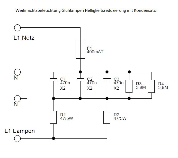

Habe bei meiner Weihnachtsbeleuchtung das Abschwächen der Helligkeit
durch einen X2- Kondensator in Reihe gelöst.
Momang, ich stell gleich noch Bildchen rein.
Mit Kondensator alleine ist es nämlich nicht getan.
ciao
gustav

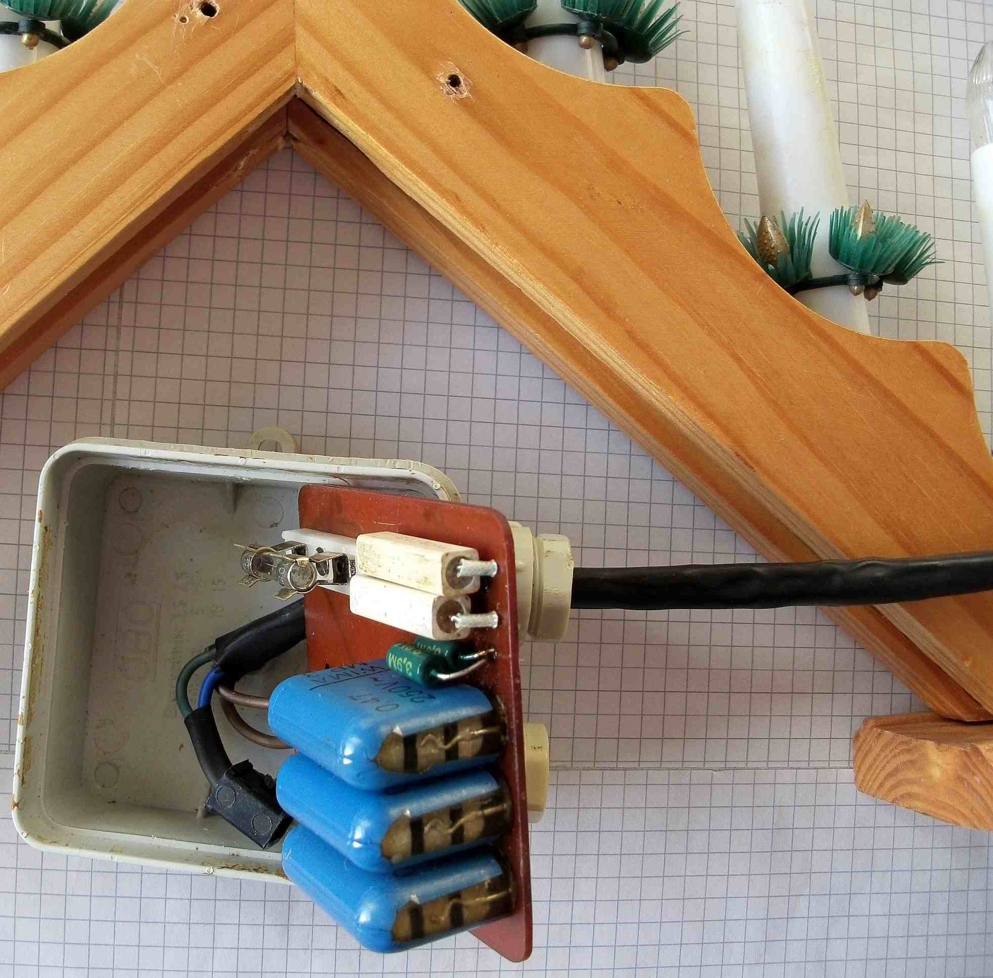

Karl B. schrieb:> Momang, ich stell gleich noch Bildchen rein.> Mit Kondensator alleine ist es nämlich nicht getan.
Wie versprochen.
Sind 7 Birnchen à 33Volt in Reihe
Strom wird von 72 mA auf 65 mA begrenzt, wenn Kondensator(en) in Reihe.
Michael B. schrieb:> Vorwiderstand ist uneffektiv und nicht> isoliert, man müsste aufwändig ein isolierendes Gehäuse bauen und hat> dann ein Problem mit der Abwärme.
Also, bei mir wird nichts warm.
Die Widerstände sind nur noch für den Worst case drin, wenn einer Konds
durchschlägt, dann spricht auch die Schmelzsicherung an.
ciao
gustav

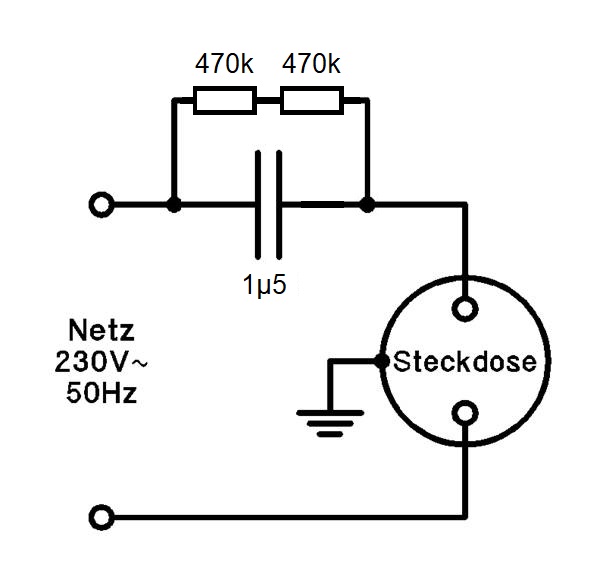

So wie Karl B. es gemacht hat, habe ich es auch gemacht. Ein 1,5µF (3x
470nF) Kondensator mit zwei in Reihe geschalteten 470k Widerstände
parallel zum Kondensator zum Entladen reichen aus. Wenn diese paar
Bauteile noch in ein Stecker-Leergehäuse eingebaut werden, kann man das
Gerät auch noch im Sommer für einen Ventilator verwenden (Achtung! Bei
Ventilatorbetrieb oder induktiven Lasten evtl. Resonanzerscheinungen).
Beitrag "Re: Drehzahlregelung Ventilator"

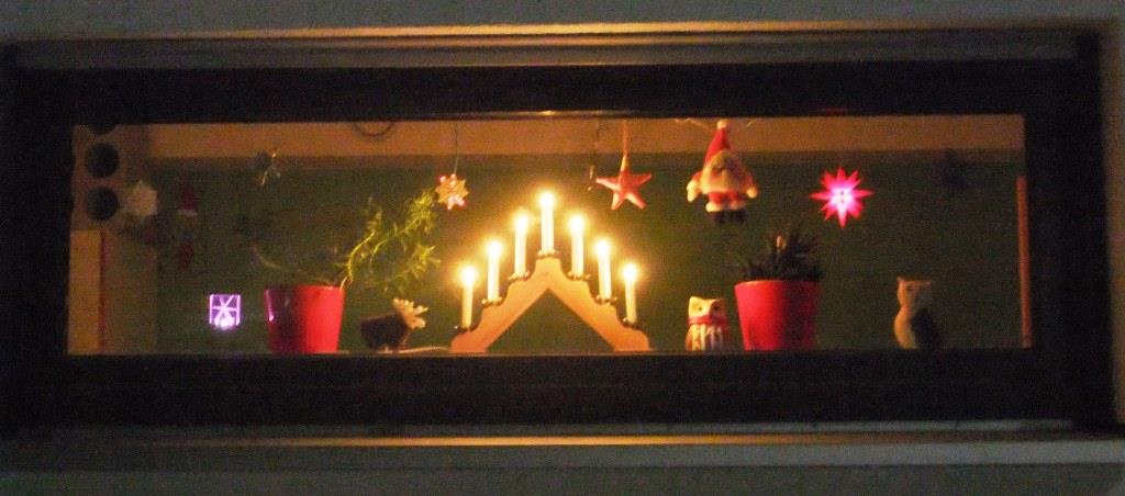

Jetzt hat es den Lichterbogen (mit Diode) eingeschalten und ich habe im
gefährlichen Selbstversuch mit Kopfdrehen ein Flimmern feststellen
wollen.
Nichts!
Aus dem Bekanntenkreis hat sich auch noch niemand beschwert über die
umgebauten Lichterbogen.
