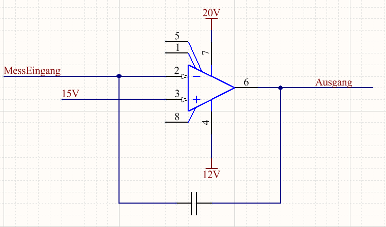

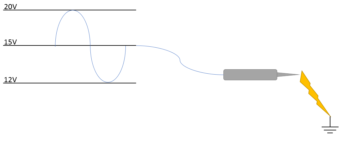

Hallo, ich habe eine Schaltung um einen kleinen Energiepuls zu messen und mittels µC aus zu werten. Da der Energiepuls so gering ist, wird dieser mit Hilfe eines OP verstärkt. Im Anhang hab ich einen Stromlaufplan eingehängt. Der OP hat eine Versorgungsspannung von 20V und 12V als GND. Verglichen wird das Eingangssignal auf 15V mittels der grauen Sonde. Nun zu meinem Problem: Die Sonde wird mit einem Kabel aus dem Gehäuse geführt und kann durchaus auf GND (Potentional 0V) kommen -> Bild: Sonde -> Blitz -> GND. Sobald dies geschieht, liegt am Eingang des OP eine Spannung von 15V an und wird somit zerstört. Nun würde ich gerne eine Schutzschaltung davor schalten, die bei einer Spannung > 5V, dass Eingangssignal trennt. Ich habe schon über Varistoren bzw. Dioden (BAV199) nachgedacht, aber keine zufriedenstellende Lösung gefunden. Zudem habe ich über einen LTC4367 (Overvoltage,Undervoltage and Reverse Supply Protection Controller, https://www.mouser.de/datasheet/2/609/4367fb-1271814.pdf) nachgedacht, aber ein ungutes Gefühl bei der rechtzeitigen Abschaltung. Über Löungsvorschläge wäre ich sehr dankbar. MfG Dominik

Du hast keinen Schaltplan der zu schützenden Schaltung geliefert.

welcher OpAmp wird denn verwendet? Sicher das er in reversibel zerstoert wird und nicht nur die internen Clamping-Dioden ihren Job manchen? Vielleicht waere ja auch ein RRIO OpAmp eine Alternative?

Die 0 V (oder -15V) am Eingang des OpAmps sind nicht unbedingt ein Problem, wenn der Strom begrenzt ist: Schutzwiderstand einbauen. Ansonsten: * https://www.elektronik-kompendium.de/public/schaerer/ovprot.htm * Beitrag "OPV Überspannungsschutz"

Danke für die Vorschläge. @hinz: Schaltplan zum OP hab ich eingehängt. @Blubb: Es ist ein OPA1612 im Einsatz. Ich denke nicht das die Clamping-Diode ihren Job macht, da der OP danach nicht mehr seinen Job macht. Den RRIO OP werde ich mir mal anschauen. @Dieter: habe ich mir durchgelesen, kann aber leider keinen anderen OP einsetzen. Die Dioden hab ich mir auch schon überlegt, nur bin ich mir da Unsicher bei 15V. Haben Sie da Erfahrung ? @Achim: Widerstand in Reihe zum Messeingang ? Wäre eine Möglichkeit den Strom zu begrenzen. Dann muss ich noch im Datenblatt schauen was Imax ist. @Werner: schon erledigt ;) MfG Dominik

Den Widerstand so berechnen, dass der Schutz diesen auch verkraftet.
Laut Datenblatt kann der OP 10mA und 40V am Eingang. Bei 16V (zusätzlich Toleranz) wären das 1600 Ohm. Hier würden 1/4 Watt Widerstände genügen. Wäre die Absicherung genügend ? Gruß
